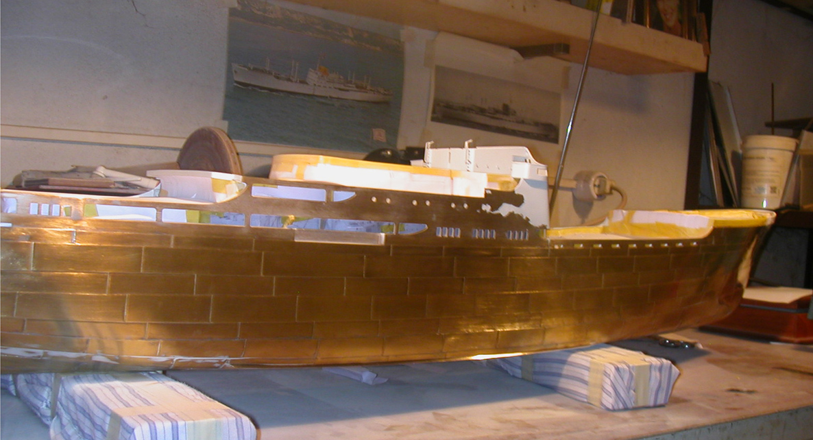

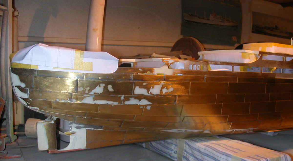

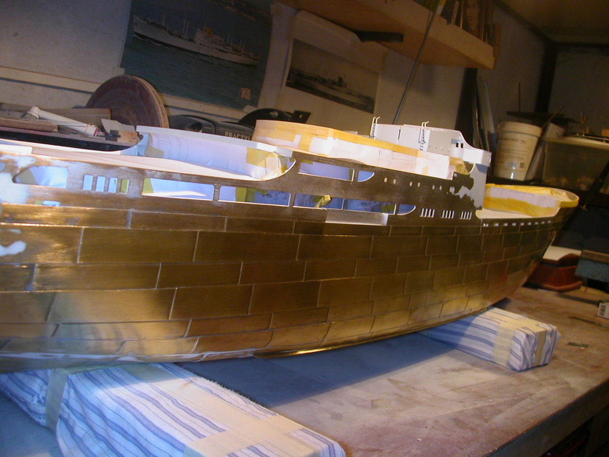

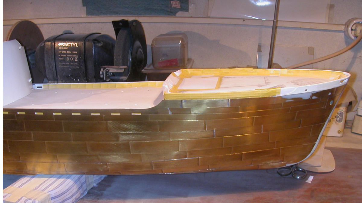

Hace tiempo que no me asomo por aquí, pues el Ulía lo tengo un poco parado. Trabajo en él con desgana, y aunque poco a poco, creo que lo termine pronto y salir de esta pesadilla, ya que tengo hechas todas las piezas, y solo queda montarlas.
Me he desinflado bastante debido a que los resultados del forrado del casco con latón no han sido como yo imaginaba. Una cosa es pensar e imaginar el resultado final, y otra muy distinta hacerlo. He comprobado que es una pérdida de tiempo considerable, y al menos en mi caso, que no estoy nada contento de como ha quedado, me ha servido para aprender a no rizar el rizo. Una y no mas.

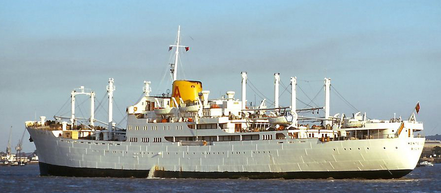

Te muestro algunas fotos de como ataqué el forrado, y la original del barco real que trataba de reproducir. Como verás por los "huevos", la zona de mayor dificultad ha sido la de popa, en la que tuve que recurrir en bastantes ocasiones a la masilla poliéster de carrocero.
Las chapas son de 0.12 mm. de grueso, que se adaptan bastante bien a la escala del modelo (1:125). Están pegadas con cola de contacto, y algunos puntitos de soldadura.

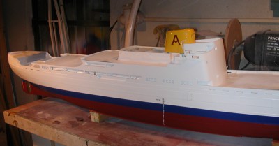

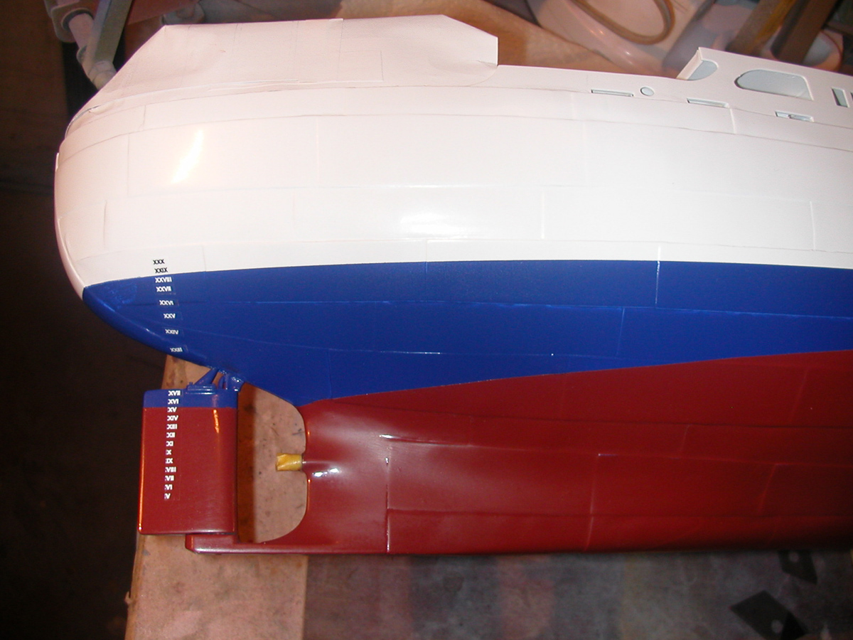

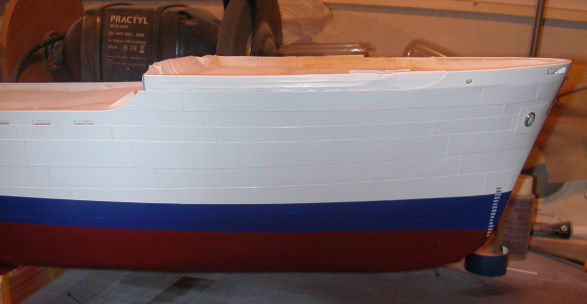

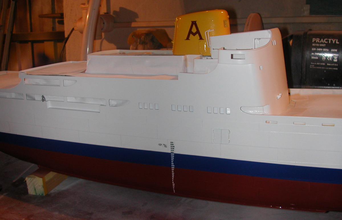

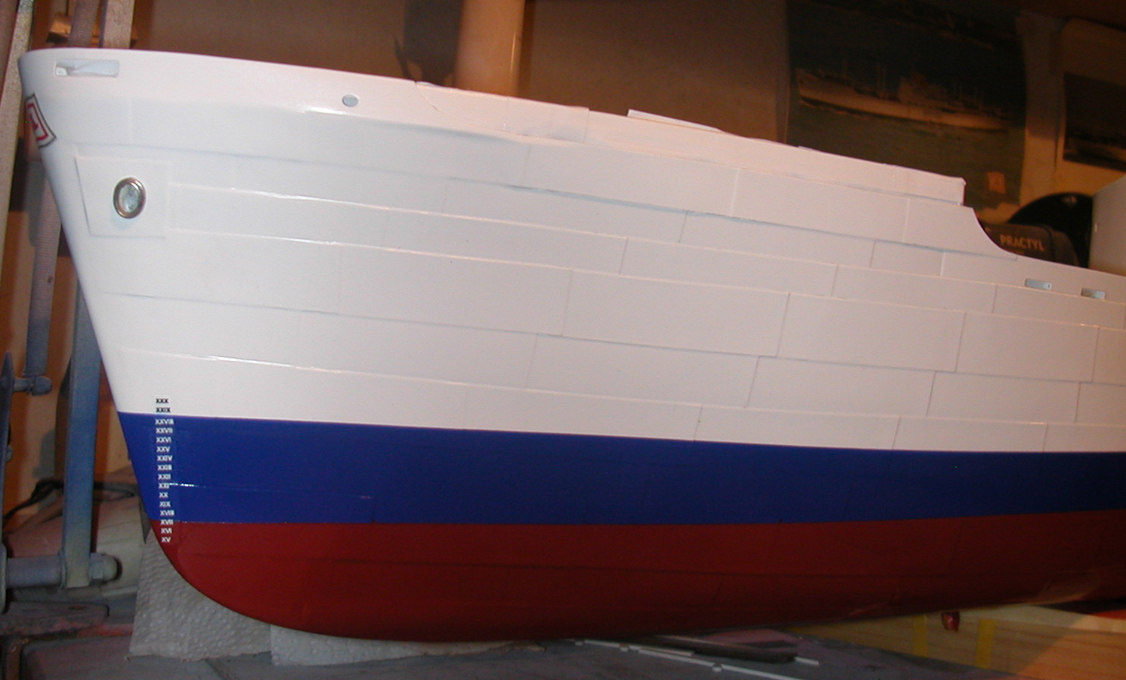

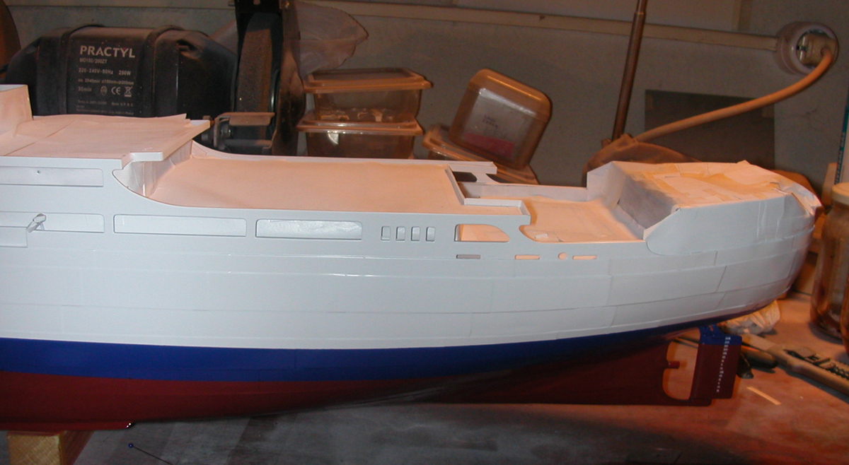

Y ahora unas cuantas fotos de como resulta pintado. No me gusta demasiado.
- Capitan Marano
- Mensajes: 851
Re: CONSTRUCCION EN LATON DE LA M/N " MONTE ULIA" UTILIZACI
Animo Luis , a mi me gusta como va, en cuanto comiences a colocar todas las cosas que van en la superestructura el modelo, este se verá mejor.
Saludos:
Alejandro Marano
Finalizado: Cuter Luisito
Alejandro Marano
aperple
- Mensajes: 165
- Registrado: Vie Dic 02, 2005 5:18 pm
- Ubicación: Ogíjares o Lújar (Granada)
Sigue no desfallezcas, la experiencia siempre es positiva.
Quizás te exiges demasiado para una obra de iniciación con el material.

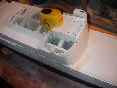

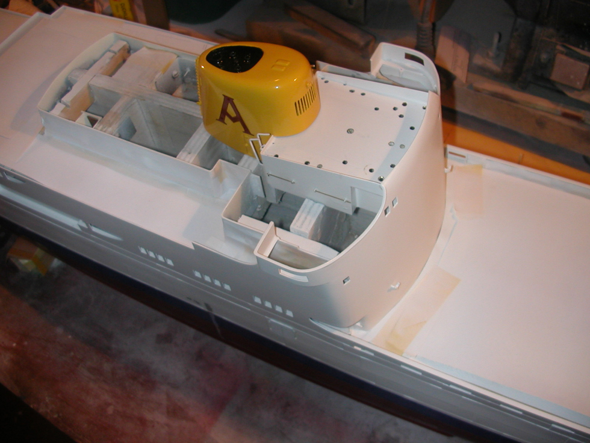

En cuanto las cubiertas estén de otro color, y lo llenes de cachivaches, manguerotes, maquinillos, etc... tendrá un aspecto mucho más real.
En último caso puede que el blanco es demasiado puro, y puede que mejore con algún blanco más apagado o sucio.
