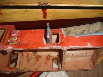

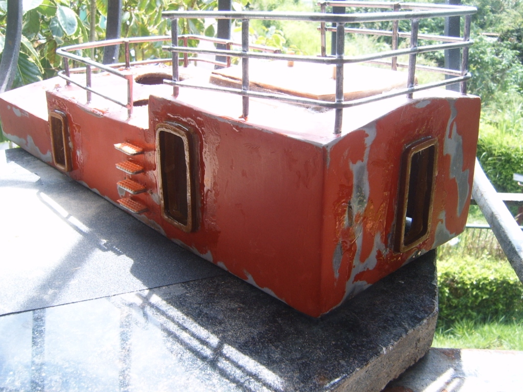

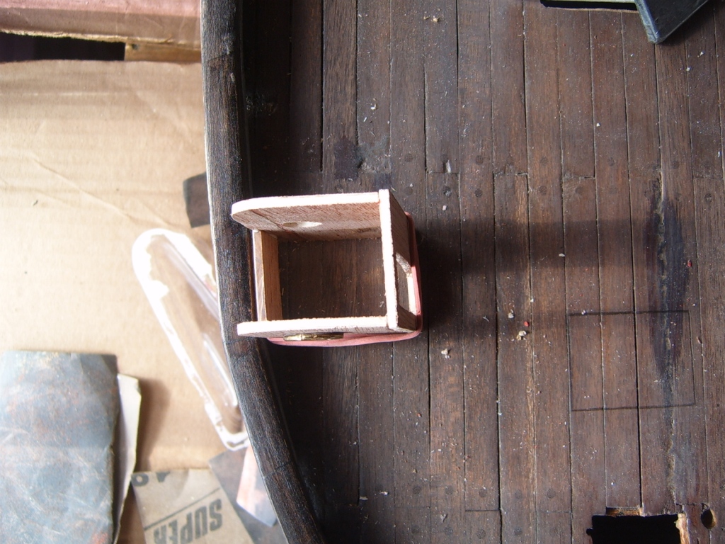

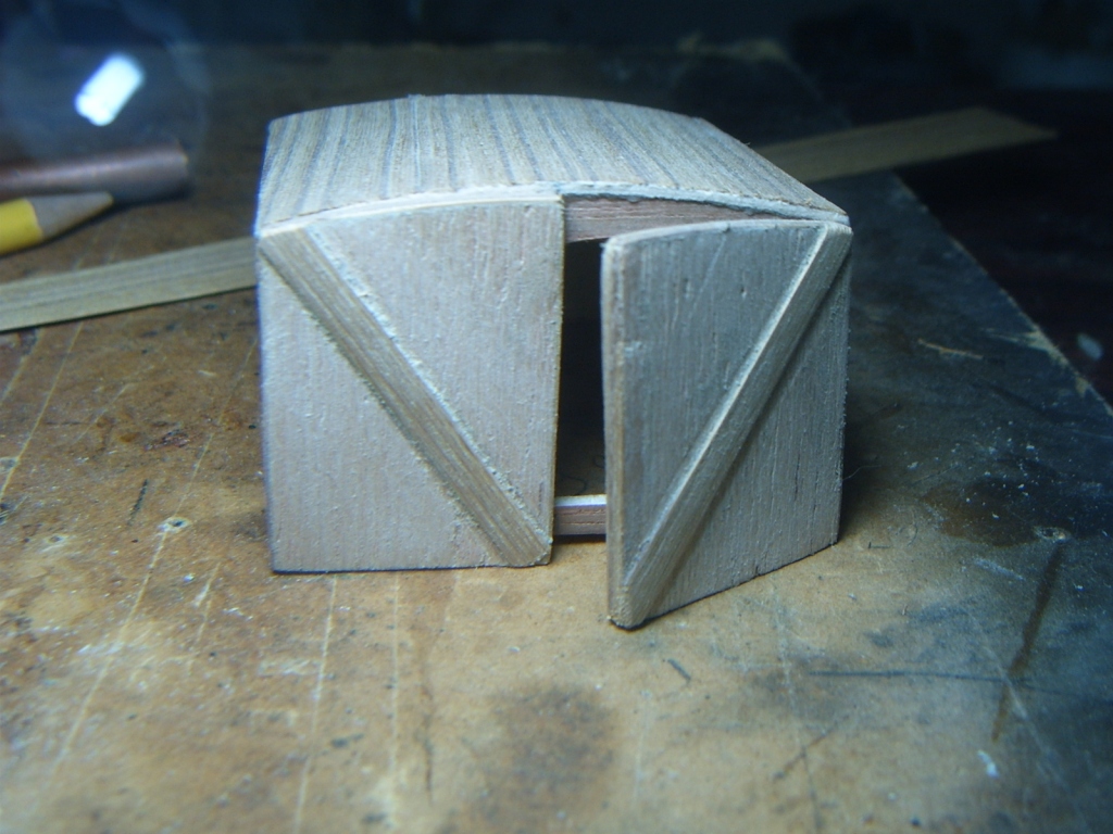

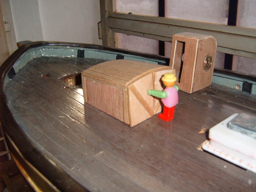

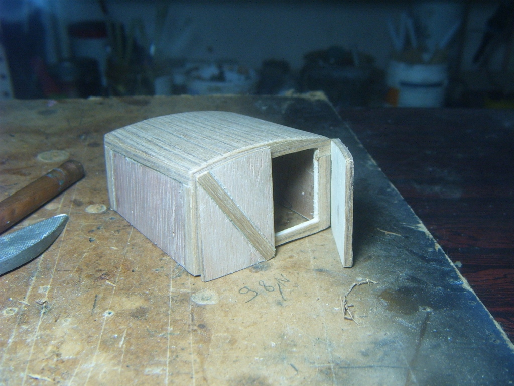

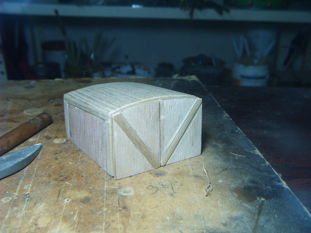

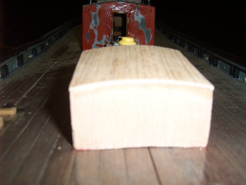

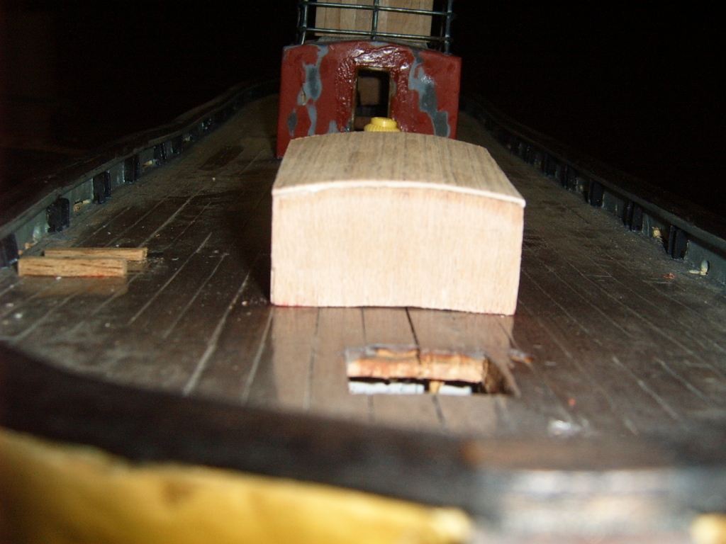

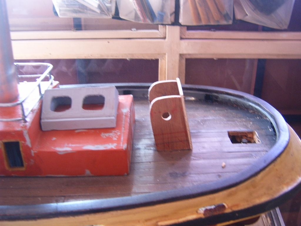

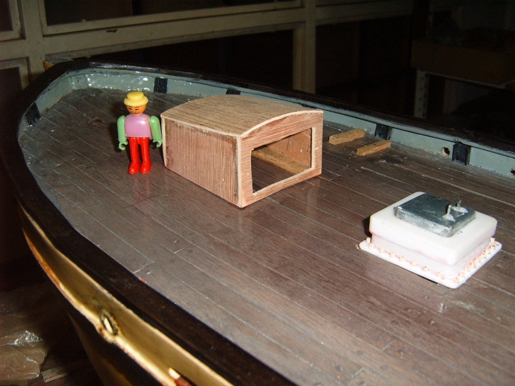

Hola Alberto, suena como si ambas palabras fuera lo mismo, de todas formas mañana indago mas al respecto, hoy por la tarde me encarnice haciendo la letrina, y otra entrada a bodega, aun por terminar ambas, pero dejo un aperitivo para la vista je je je..
Saludos..

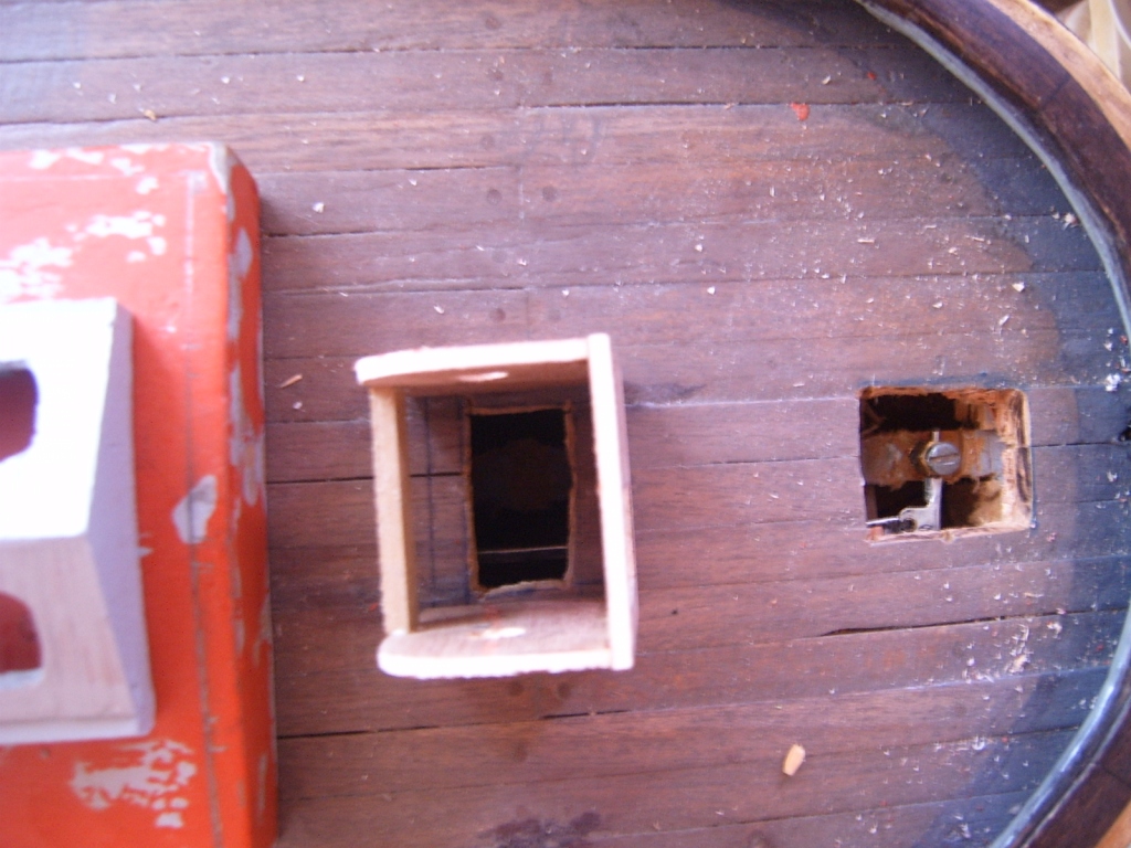

entrada a bodega de popa..
alli se almacenaban las provisiones, herrmaientas, en si cualquier carga pequeña que se llevara a los barcos aparte de surtirlos de agua... como decimos aqui, "un encarguito a ultima hora"... je je je
llevara su puerta en madera, no c aun si las pintare o dejare al natural, color madera resaltadas en tintillas..

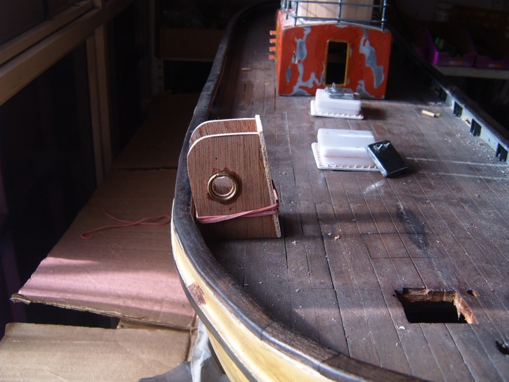

la letrina, del barco,
unos de los carpinteros tuvo una emergencia y hizo uso de la letrina aun sin terminar... je je je
con eso nos dimnos cuenta que si es del tamaño adecuado, no tan estrecha y dificultosa como algunas en otros barcos,,,,
la ventanilla se la hice con un aro grande de bisuteria, la pegue con ciano y la rebaje con el esmeril para dejarlas planas..
mañana sigo con la construccion..

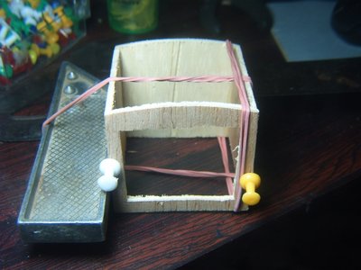

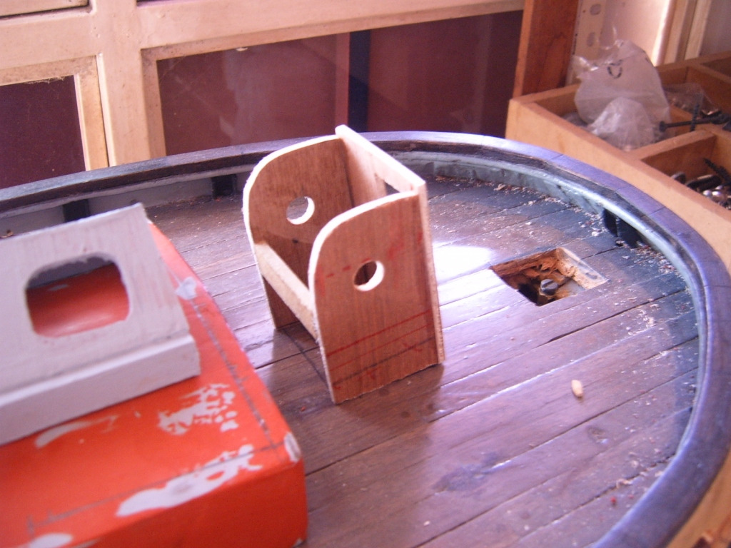

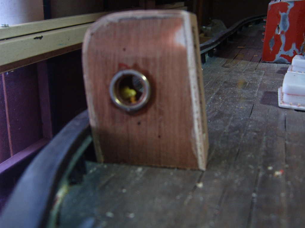

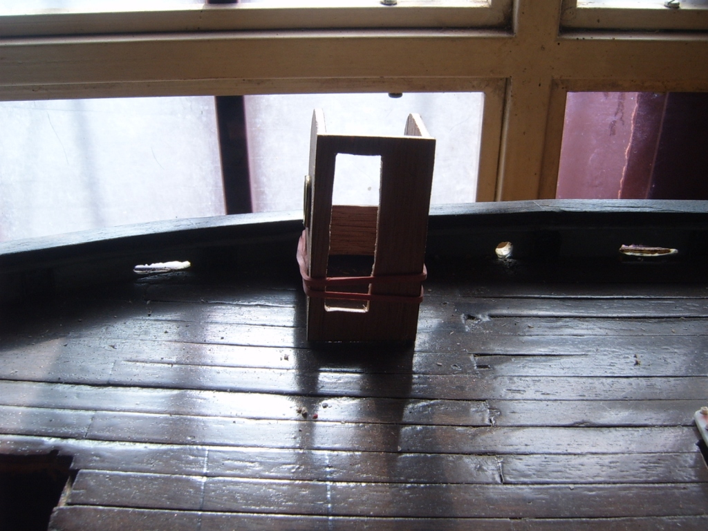

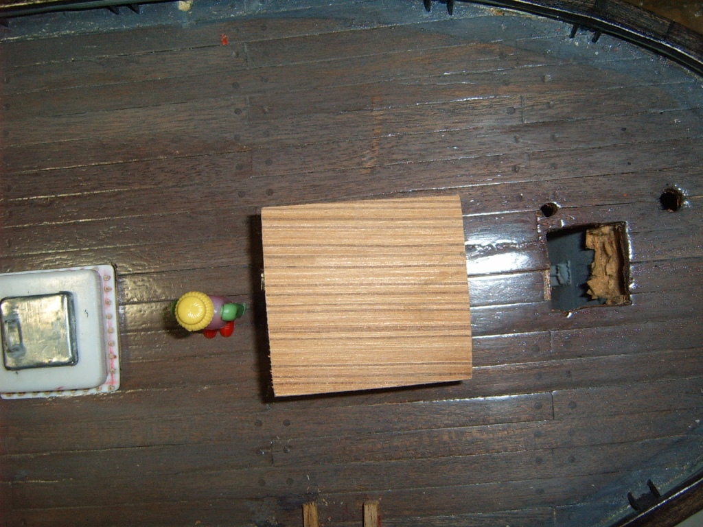

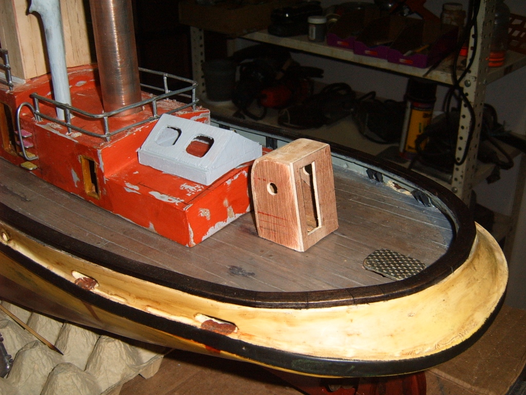

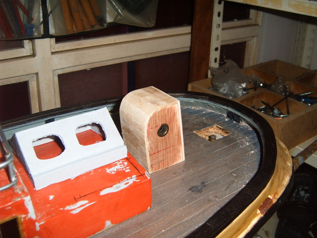

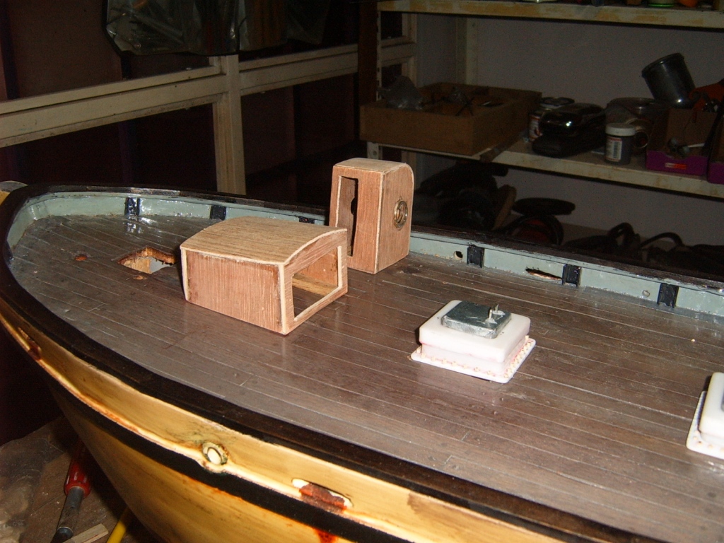

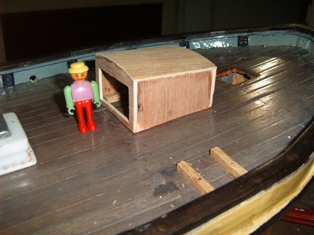

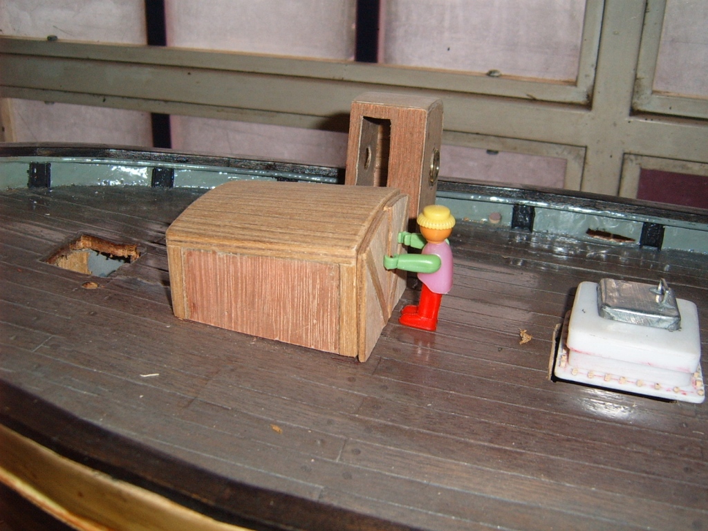

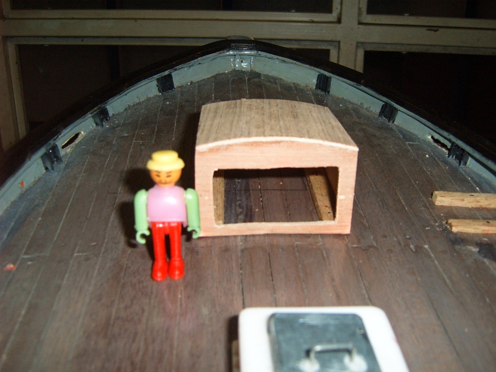

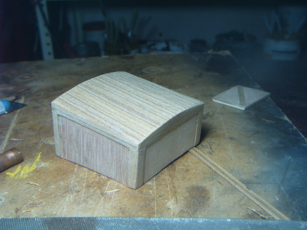

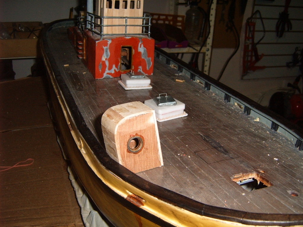

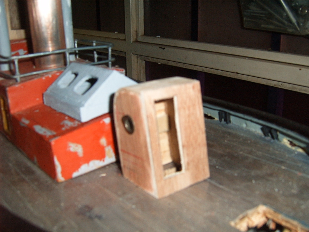

hoy cumplia años mi hermana, asi que por la tarde fuimos a casa de ella, a compartir un rato y a partirle una tortica, al regresar, me alcanzo el tiempo para fijar en cubierta, la letrina y la entrada a bodega por popa, y resto de tiempo le dedique a adelantar un poco esta (es como un deposito para guardar los accesorios usados en cubierta, tendre que averiguar mas al respecto en si que era y su uso y les dire, por el momento aun me falta mas trabajos en ella, ya casi tengo todos los accesorios de cubierta (mamparos) hechos, lo demas sera pintarlos... dejo foto de los adelantos de hoy...
:wink: :wink: :wink: :wink:

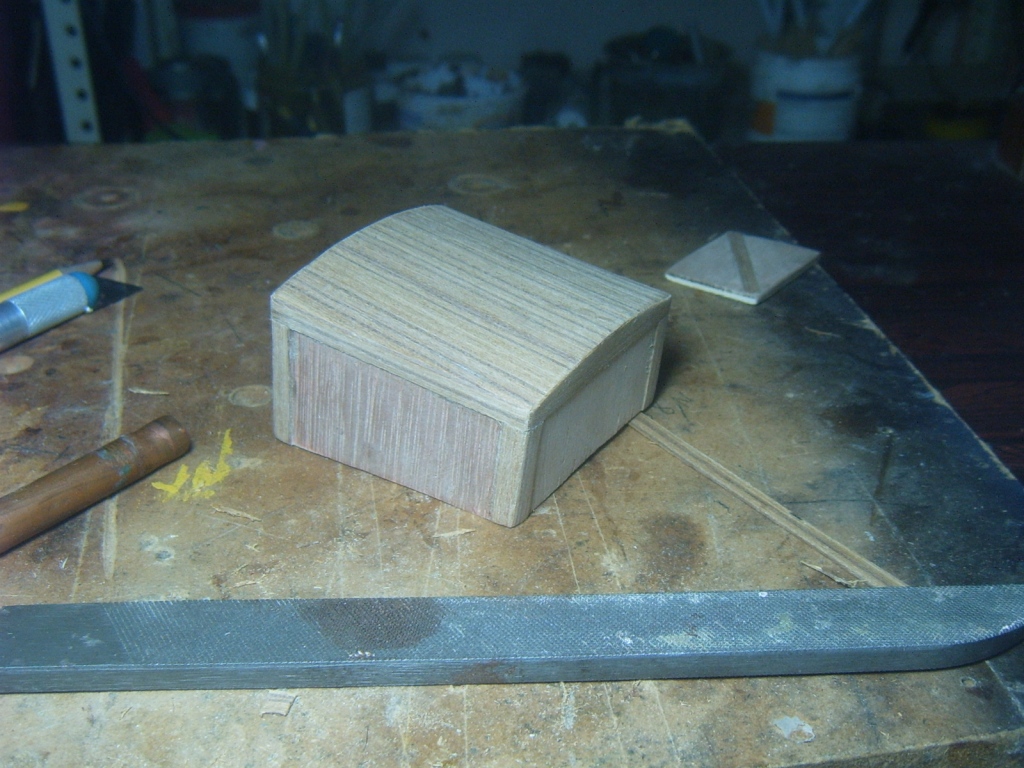

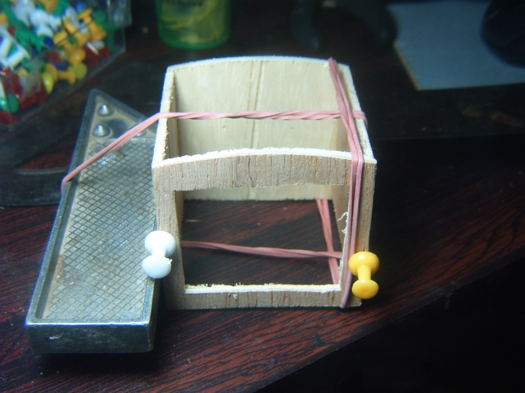

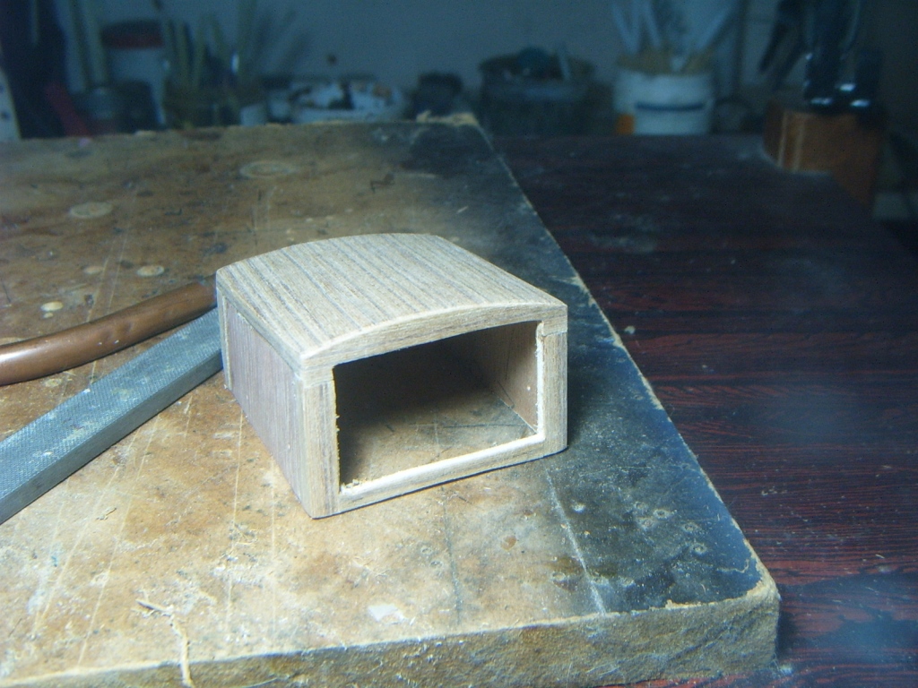

anoche tan solo me dio para forrar el mamparo de esta especie de bodega o alacena je je je no doy con el nombre :?: :?: :?: de esta parte, si alguien lo sabe bien puede escribirlo..
:wink: :wink: :wink: :wink: :wink:
me falta ya aplicar tapaporos, tintilla, laca, pasar lana, y y fijar puertas y manijas...

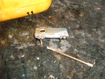

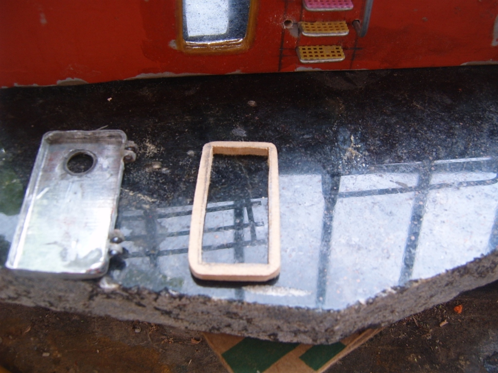

Hola josezerzo, ojala estuviese quedando bien, je je je pero no importa al igual que tu, lo estamos haciendo con cariño y amor je je je, lo importante es llevar a buen puerto el proyecto, mira que es tanto que ya ni el tutor se da una vuelta por el aula de trabajo de sus alumnos, je je je, eso como que quiere decir que sus alumnos lo defraudaron o decepcionaron je je je... bueno no importa, desde el dia martes, miercoles, jueves he tenido un bajonazo de moral, es que por mas que veo muchos trabajos no LOGRO la manera de fijar las puertas a los mamparos, NO SE como hacer las bisagritas de sosten, y eso me da rabia y me quedo bloquiado alli sin poder avanzar..........
josezerzo
Mensajes: 1513
Ubicación: España, Madrid
Re: Hidra version Aljibe..,
Mensaje por josezerzo »

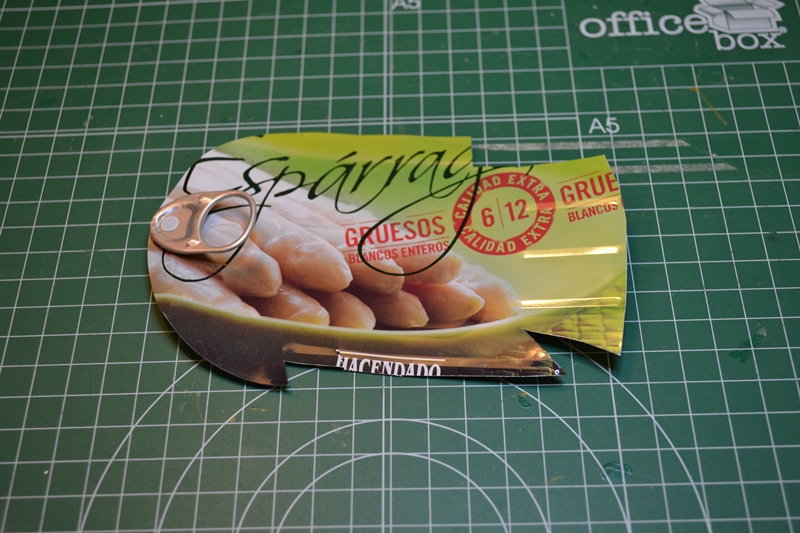

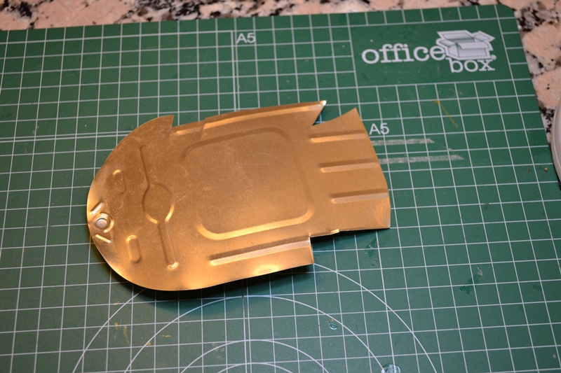

Gerardo arriba esos ánimos, sobre las bisagras hay varios tutoriales por el foro, pero si te sirve de consejo te digo como lo hago yo las cosas de metal delicadas que necesiten dar forma, con la tapa de una lata grande de estas de abre fácil y que se puede cortar con tijeras, le doy la forma que quiero y ya esta, te pongo una foto del tipo de lata, por cierto el maquinillo nuevo casi lo tengo.
P.D. puedes usar láminas de latón mucho más caras y díficiles de conseguir, yo tengo pero lo dejo para cosas especiales por su precio. También puedes usar hilo de latón o cobre y aplastarlo para dar la forma.

-Con estas latas hacia las bisagras de las superficies de control de mis avioncitos, cuando era aero-modelista, las cortaba con la forma y les ponía de pasador un alfiler, con en extremo cortado y doblado, síganse divirtiendo muchachos, yo aquí sigo, solo de mirón.

josezerzo escribió:Gerardo arriba esos ánimos, sobre las bisagras hay varios tutoriales por el foro, pero si te sirve de consejo te digo como lo hago yo las cosas de metal delicadas que necesiten dar forma, con la tapa de una lata grande de estas de abre fácil y que se puede cortar con tijeras, le doy la forma que quiero y ya esta, te pongo una foto del tipo de lata, por cierto el maquinillo nuevo casi lo tengo.
Hoy es domingo, son las 09 de la mañana, lei tu mensaje, voy a intentarlo de nuevo usando esas latas que me dices, ayer no quise saber nada de barcos, pase la taarde con mi novia, creo que eso me dio animo y hoy empezare de nuevo a ver que resultados obtengo, espero ver pronto esa maquinilla, pues tengo que hacer la mia.....

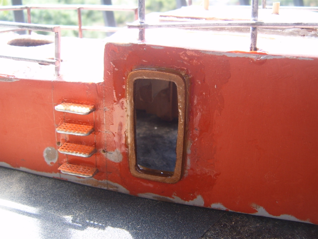

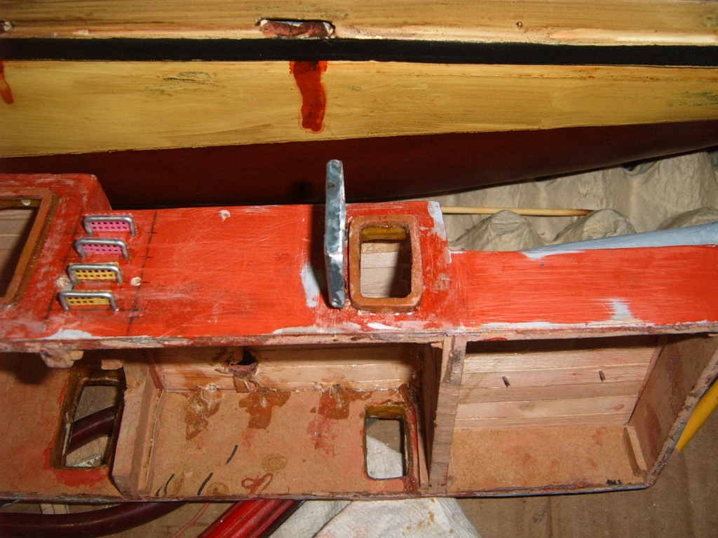

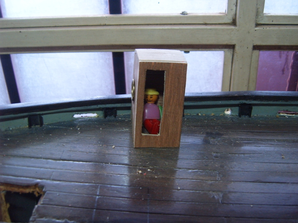

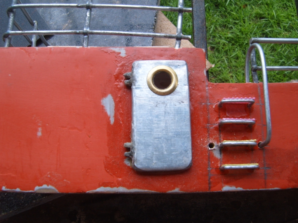

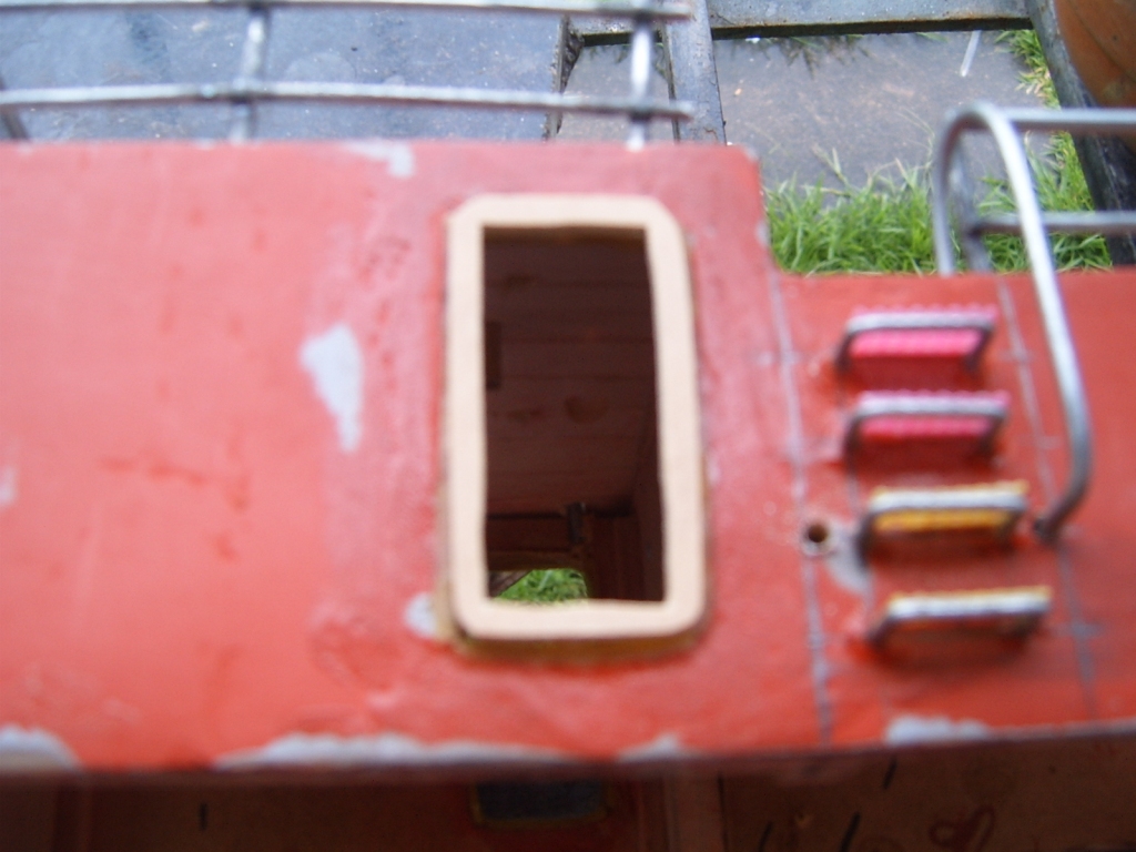

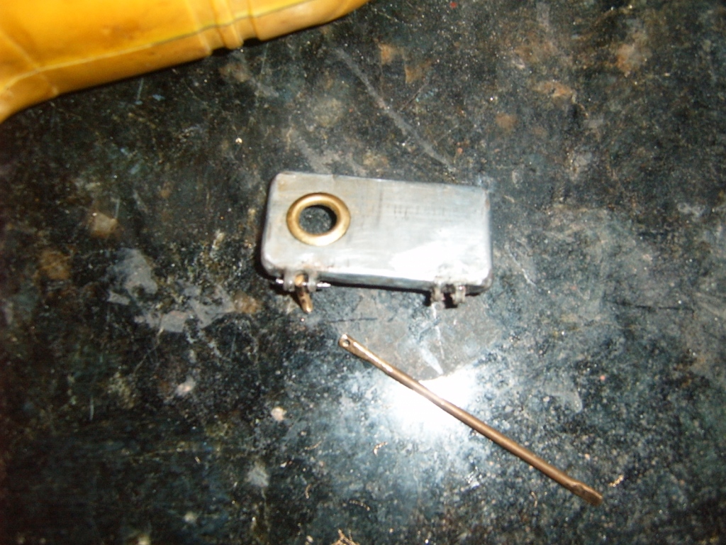

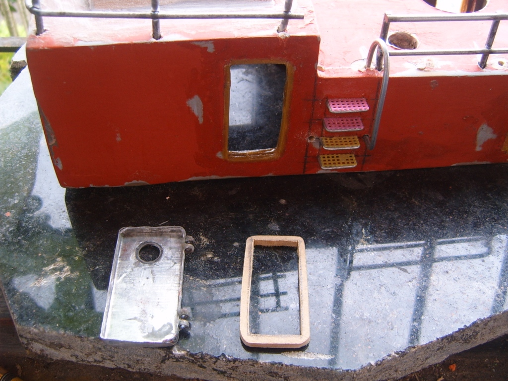

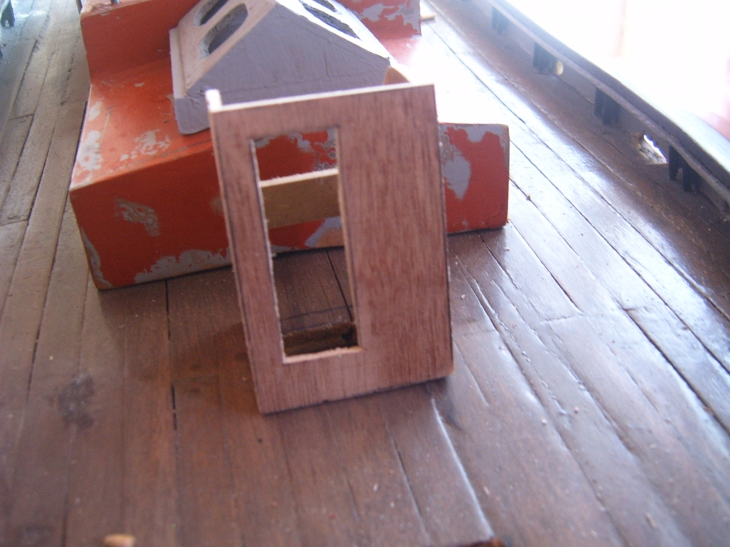

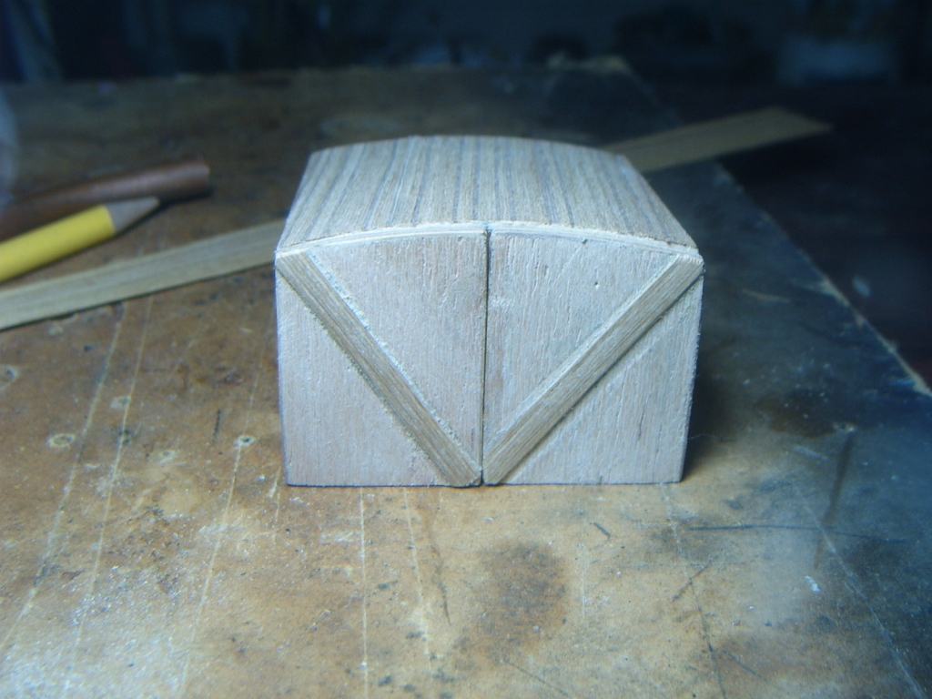

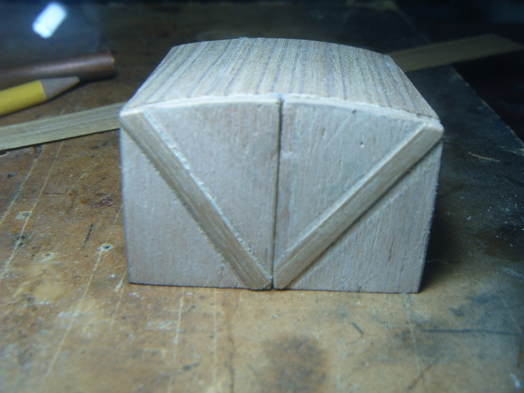

Hola amiguis Jocamp, hoy no pude conseguir las latas, así que se las encargue a mi hermana para mañana, con la latas como me dice Josezerzo, haré las bisagras de las puertas que me faltan (puertas de madera), así que aproveche y coloque un nuevo marco a las puertas de los mamparo de la caldera y del cuarto de maquinas... también fije las puertas utilizando trozo de varilla de bronce, hice como una especie de tubito al cual perfore un agujero con broca 1/16 y este luego lo introduje en el mamparo con otra perforación y fije con ciano, pues para estas puertas, ya creo que he hallado la solución...
Dejo fotos...
