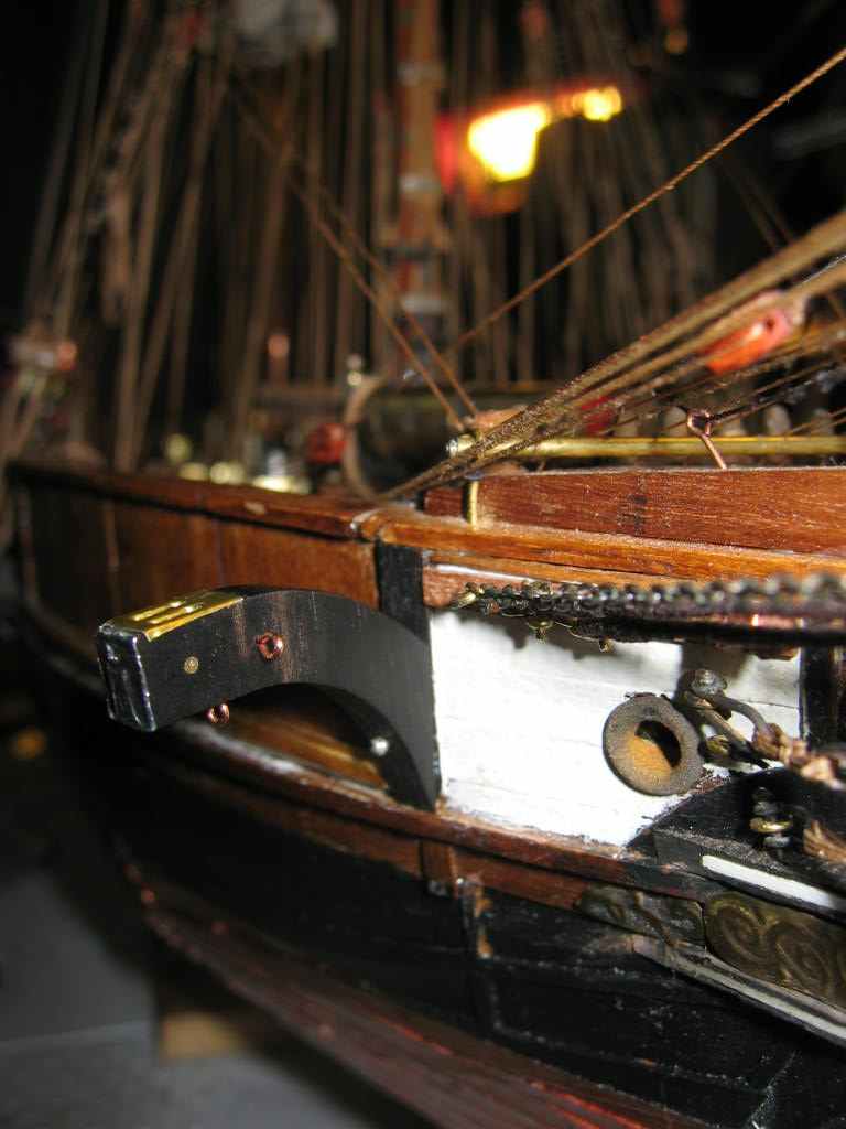

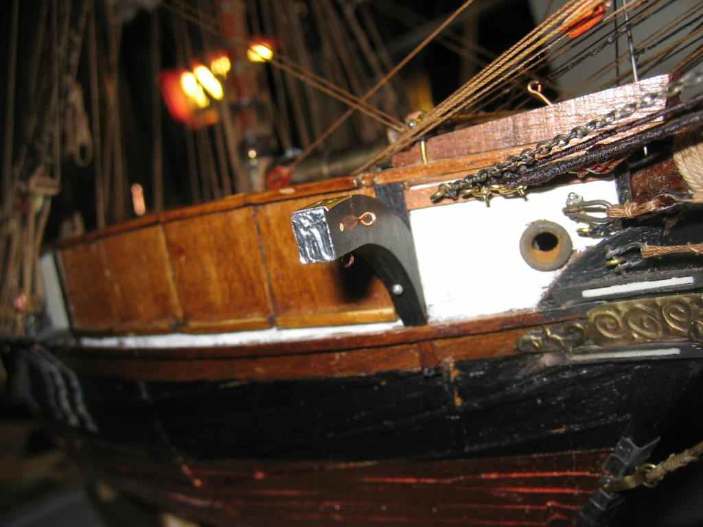

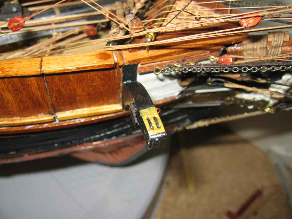

Volvemos al casco que le teniamos muy olvidado. Si os habeis dado cuenta faltaban las serviolas. En buena técnica no deben hacerse ahora, no es un buen momento, pero lo cierto y verdad es que lo fuí dejando para el final por pereza; estás que veis son unas falsas serviolas pues realmente son unos añadidos, cuando estas piezas forman parte de firme de la estructura del barco...pero no olvidemos que es un modelo.
Están hechas en ébano y las he dado una forma ligeramente curvadas por una mera razón estética: me parece que el resultado final queda mas "interesante".
Si os fijais vereís que en el extremo llevan un relieve en metal blanco (creo que el nombre de la pieza es la "cara de gato"), en este caso es una virgen de fátima.
He dejado una ya puesta y preparada. De la otra pondré el paso a paso

He estado repasando algunas fotos y algunos libros y en el Museo de París hay una Toulonnesa con unos pescantes de gata que recuerdan a estos.

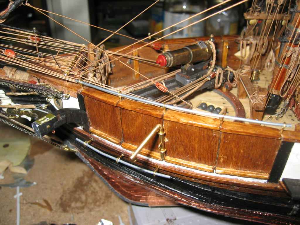

Para la maniobra de las anclas voy a utilizar el dispositivo típico de entrado el XIX, un pescante de gata, un pescante metálico y un encaje de anclar. En uno de los números de Mas Navíos hay un esquema de Isidro Oliveras muy claro y que, más o menos sigo.
Si os fijais tambien he añadido, esto de mi cosecha, una barandilla o batayola en la zona paneles desmontable de proa. No me parece absurdo este dispositivo dado la peculiar disposicion de estos paneles, sobre todo cuando estuvieran desmontados, sin embargo, la he puesto por motivo estético (ayuda a disimular algunas hipotecas del casco primitivo) y para facilitar la maniobra del ancla.

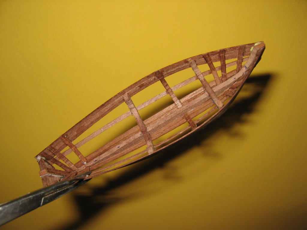

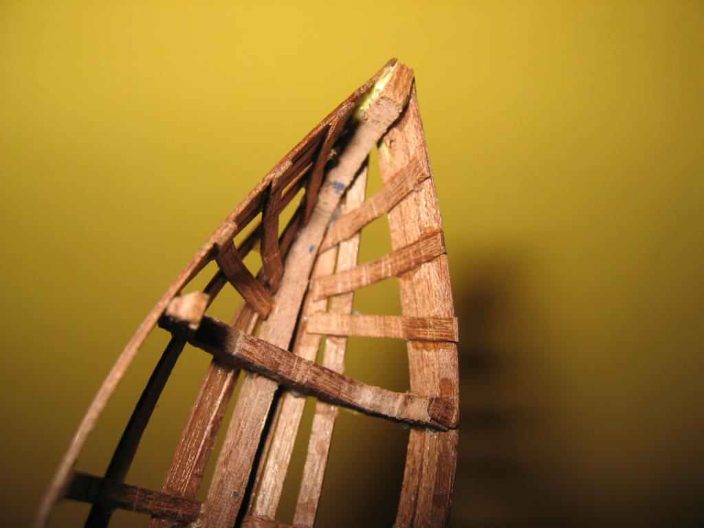

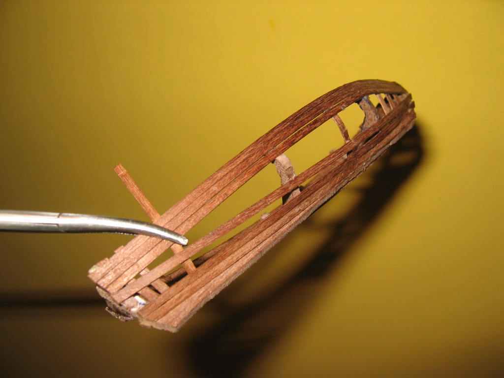

Una de las labores que mas detesto es hacer las barcas auxiliares. Si os acordais en el caso del chinchorro la hice de molde. Aquí estoy probando con un sistema de enramada - enramadilla, mas bien -. No está quedando mal, pero insisto, detesto hacer esto. Es un verdadero cognazo que te deja un dos o tres tardes empantanado.

Para hacer esta embarcación utilizo los listoncillos de nogal finos, creo que son de 0,5 mm, que pueden encontrarse en cualquier tienda especializada, estos en concreto son de Model Reyna. En estas barcas utilizo una herramienta que realmente no me gusta nada y casi nunca uso, excepto aquí, se trata de la tenaza curvalistones. Aquí la utilizo, para las cuadernas exclusivamente, por ser muy pequeñas y pasar luego casi desapercibidas. La máquina en cuestión es rápida y cómoda pero deja marcas, en una cosa tan paqueña y tapada pase, pero definitivamente no es un aparato recomendable
- jose_toledo

No, no he recibido tu MP.... tienes razón, en efecto con lo del doblado de las tracas...la tenaza es una M, pero para estas minucias te ahorra tiempo y el resultado final casi no se nota....por supuesto para algo de mas enjundia ni se me ocurre.
