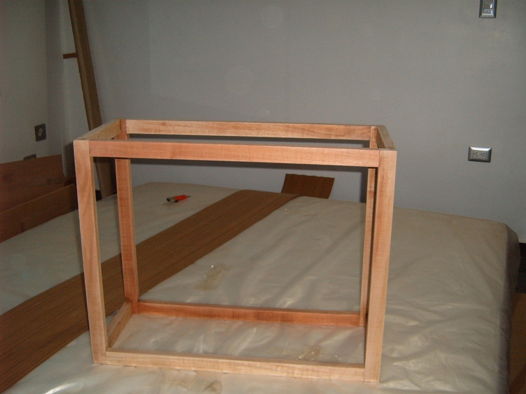

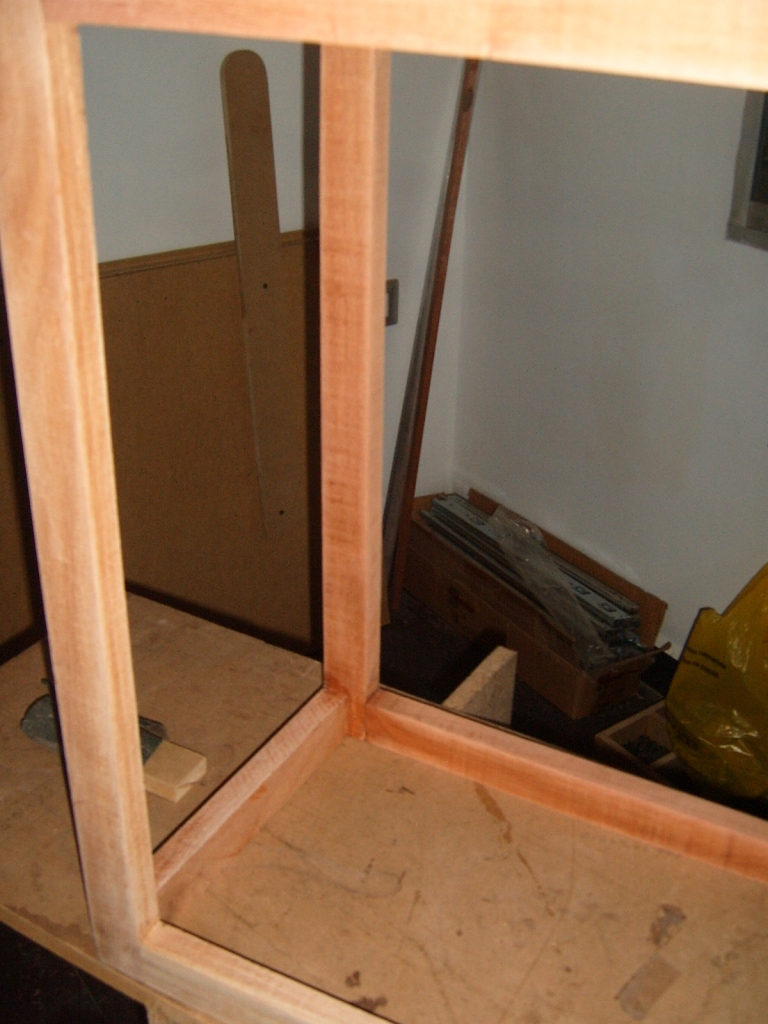

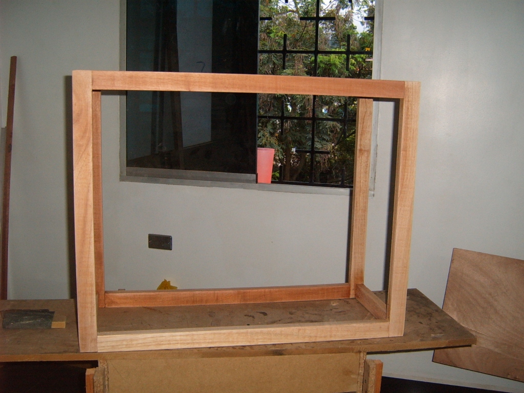

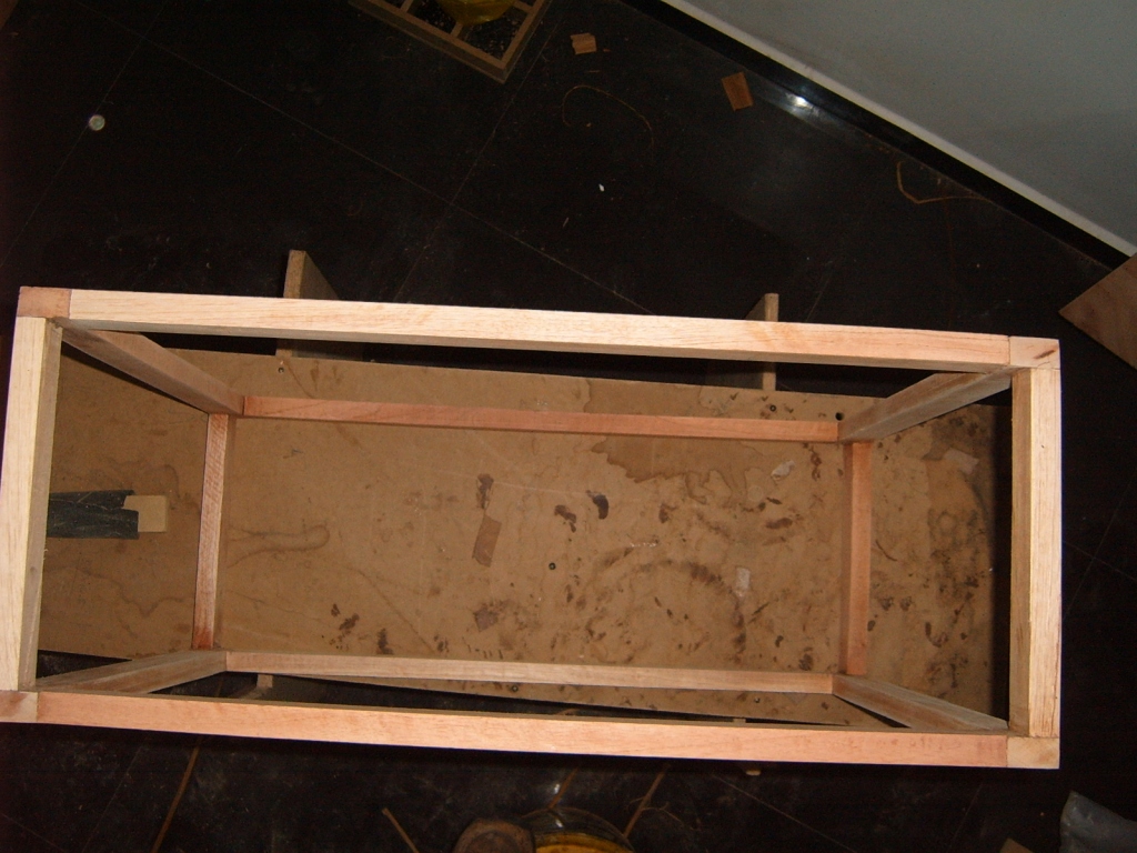

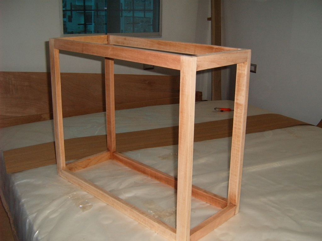

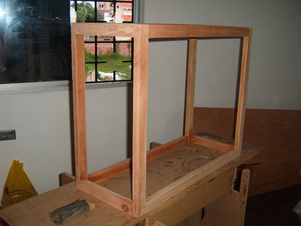

urna hoy lleve la camara a donde estoy trabajando en casa de mi hermana, y aqui dejo unas fotos de como va la urna para meter el "Artur" apenas termine su construcciòn,...

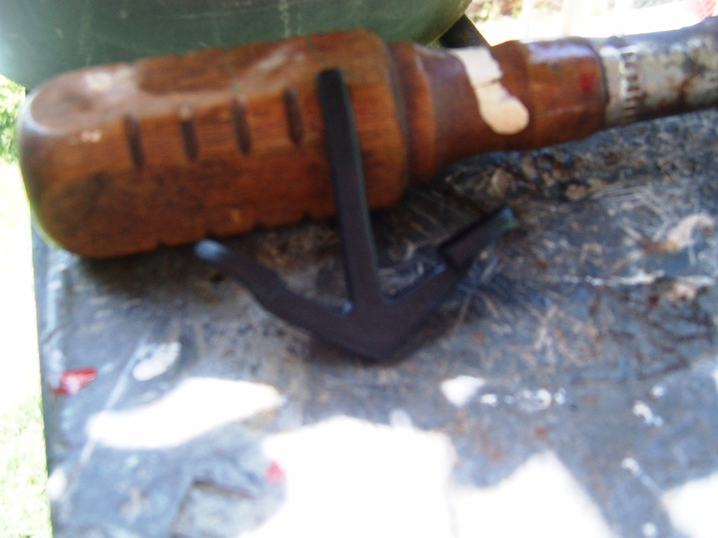

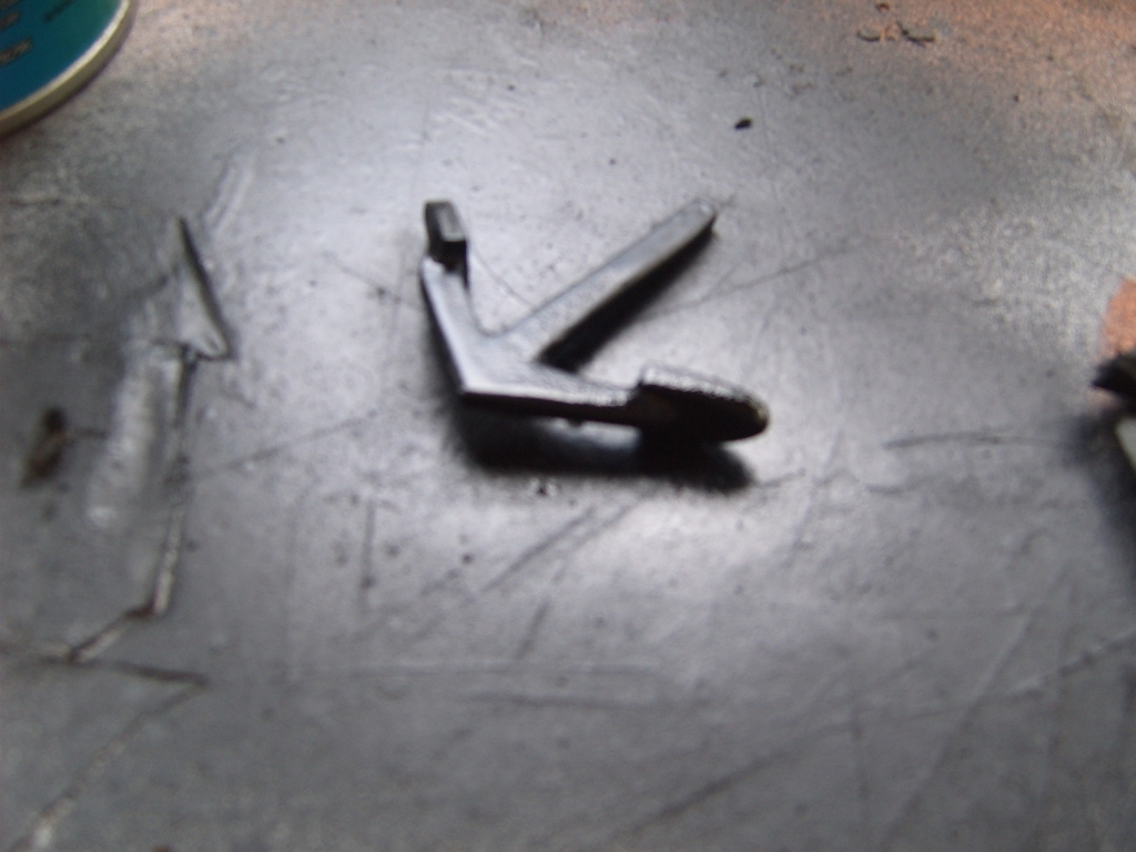

bueno vamos a adelantar el ancla....
dejo fotos, mañana continuamos.. :wink: :wink: :mrgreen:

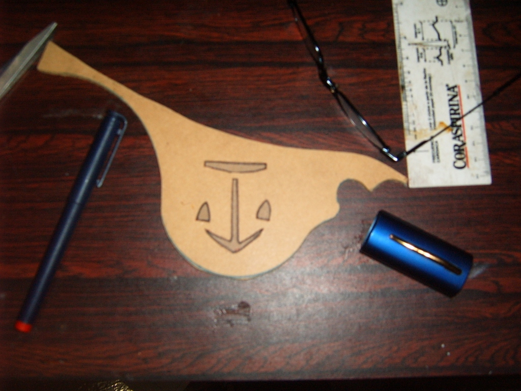

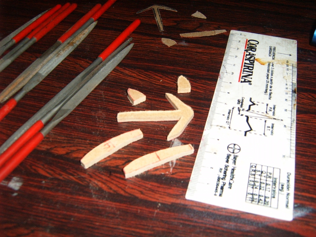

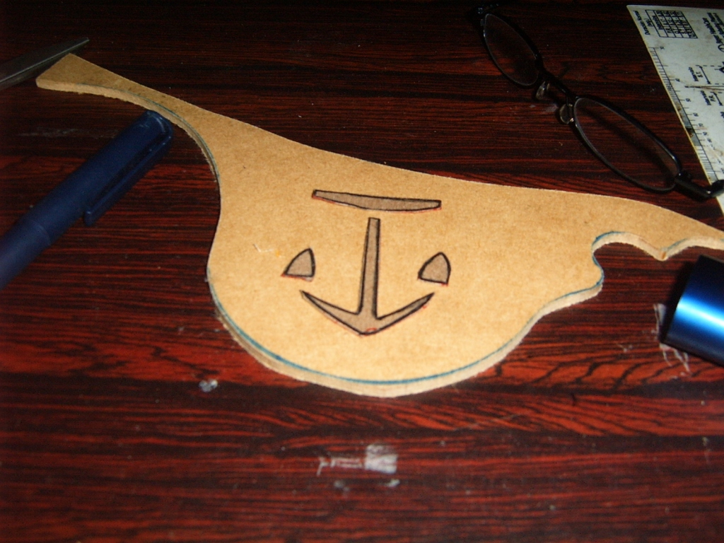

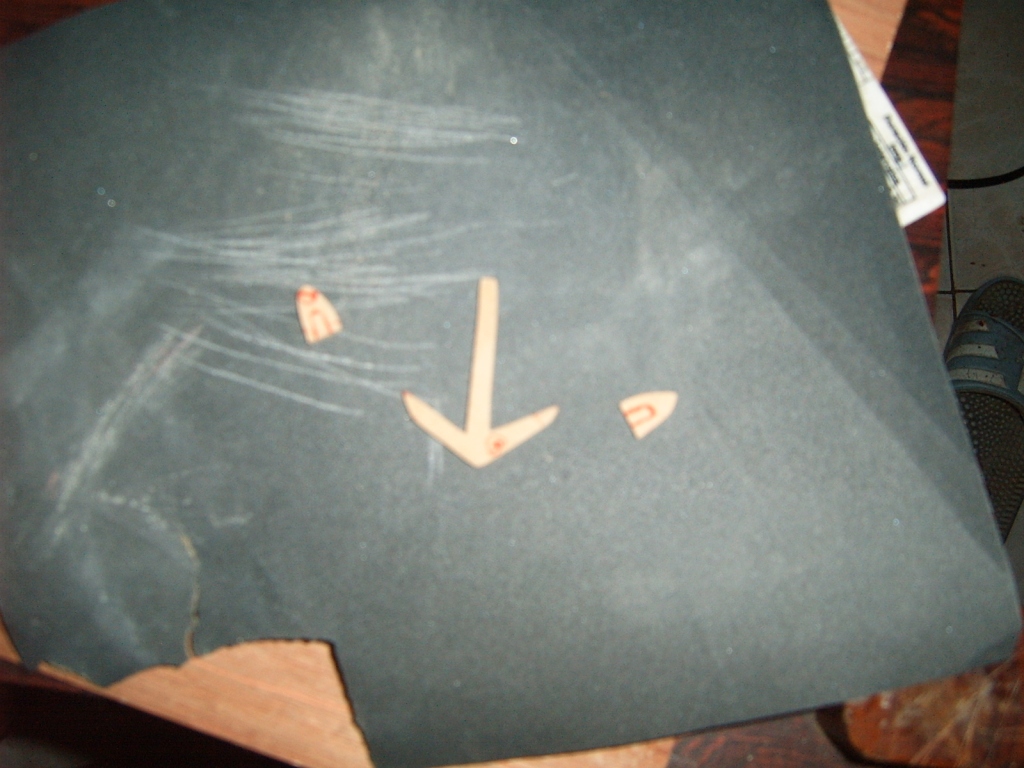

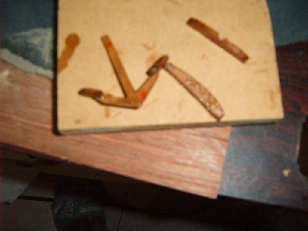

saque en carton el molde del ancla

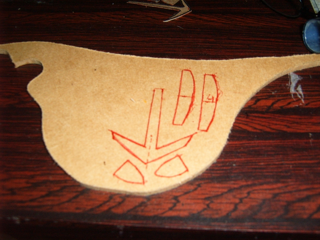

lo transfiero a un pedazo de mdf de 3 mm...

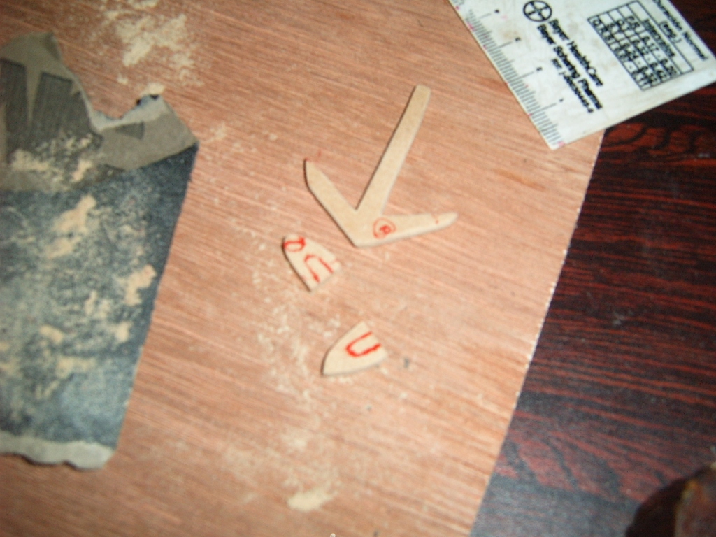

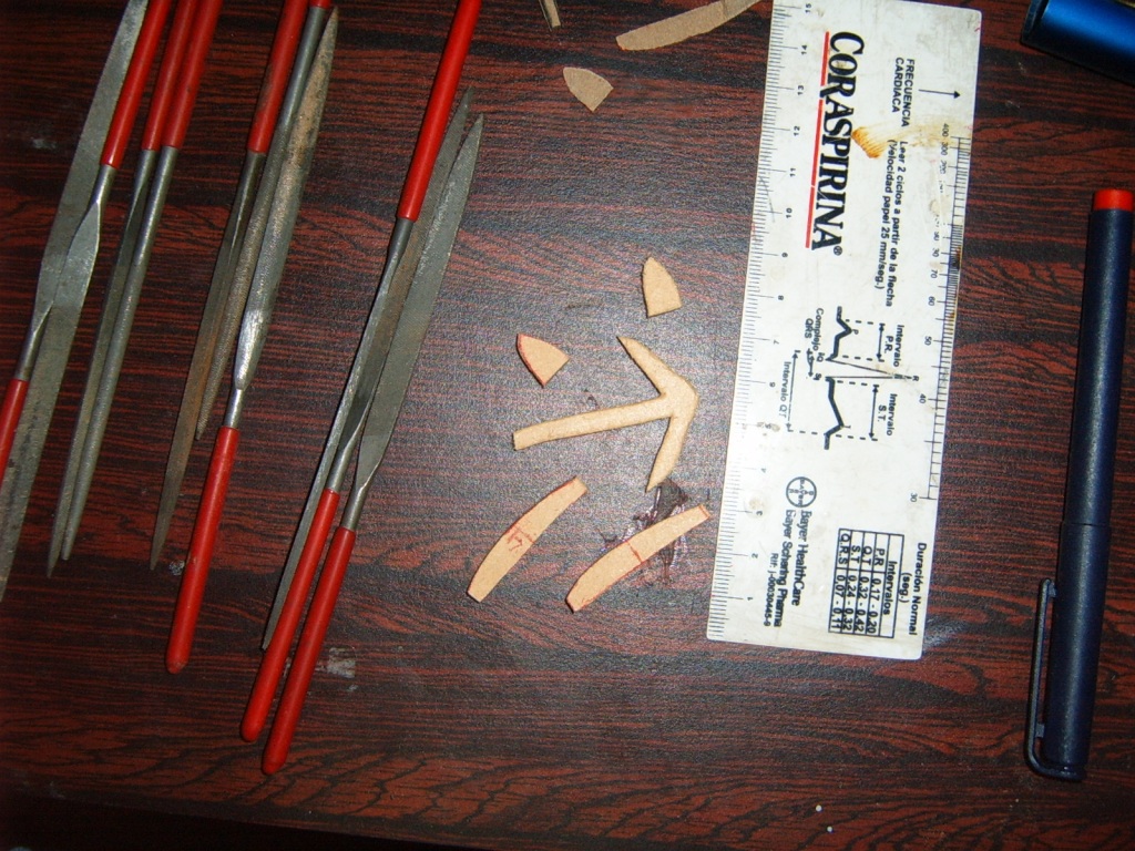

con la caladora los corto..

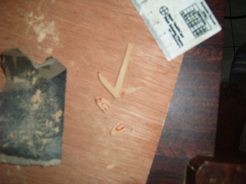

hago unas zanjitas en la piecita que viene hacer el mapa del ancla, la cual encajara en el brazo...
la pegue, con pegante instantaneo...

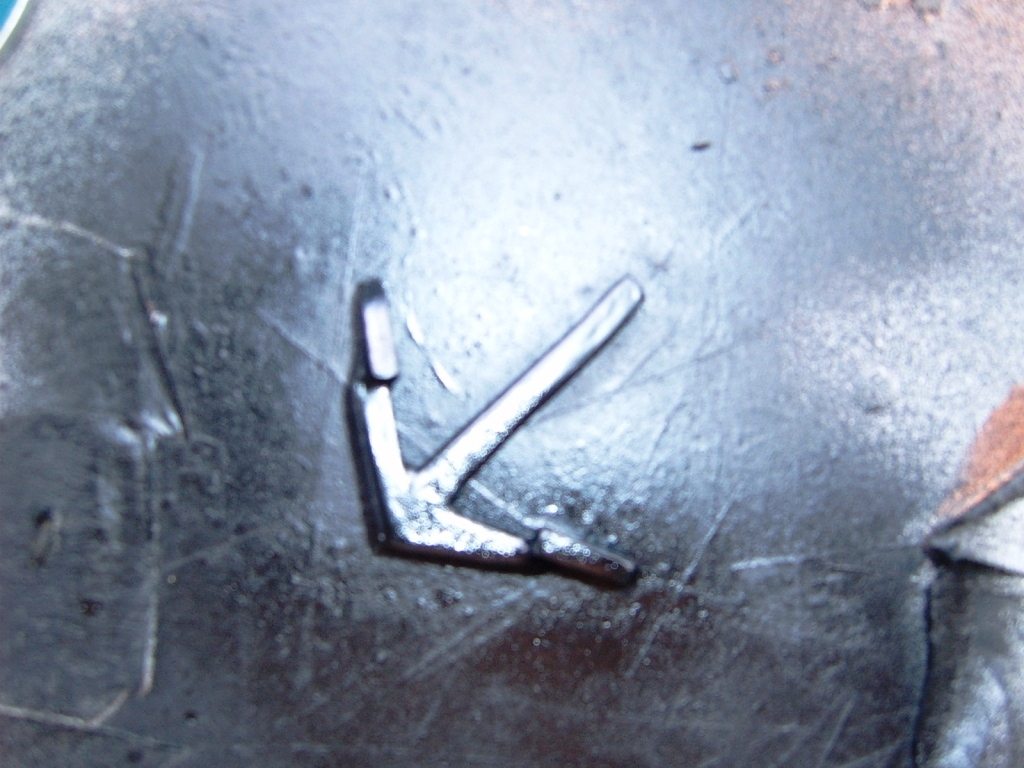

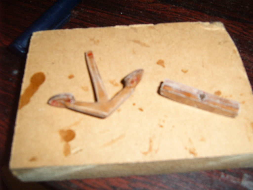

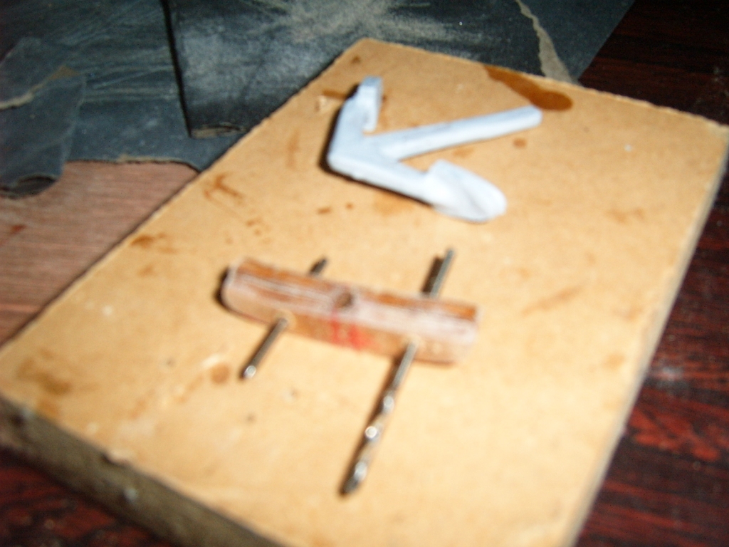

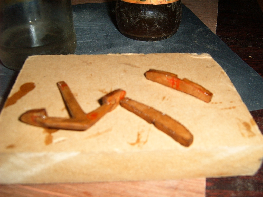

aplique sellador para madera, al ancla ya y al cepo...

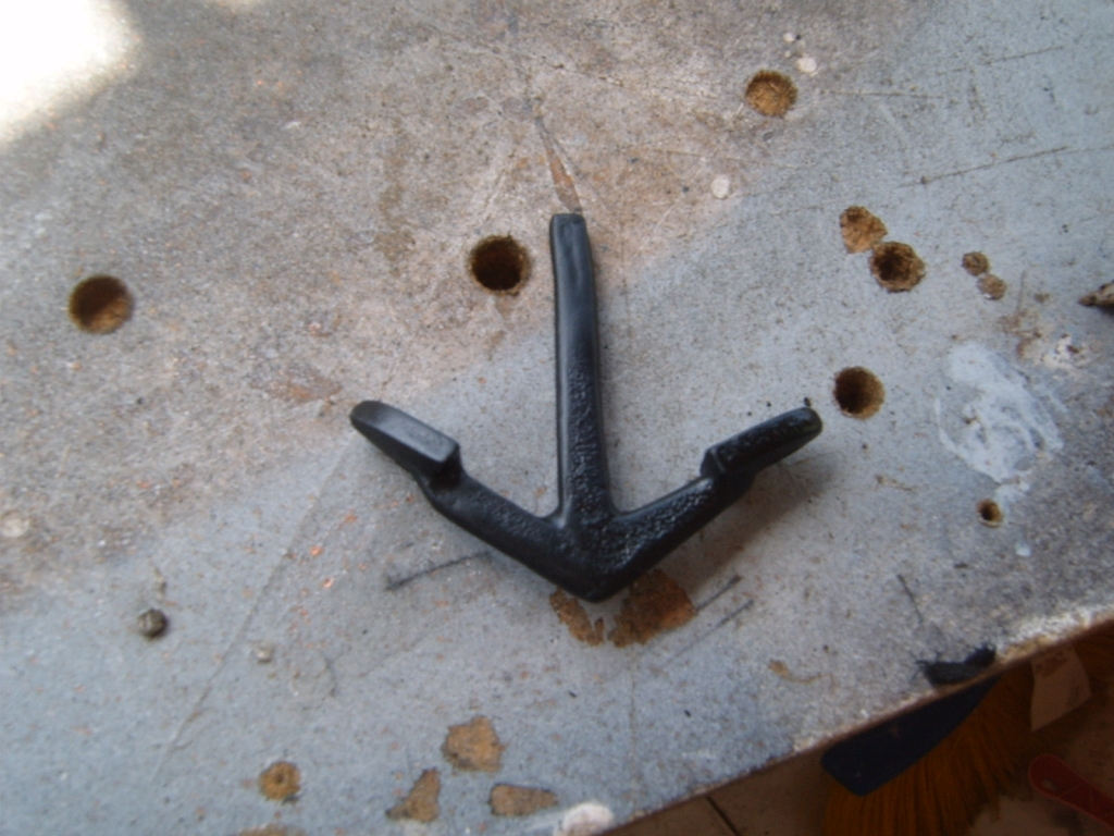

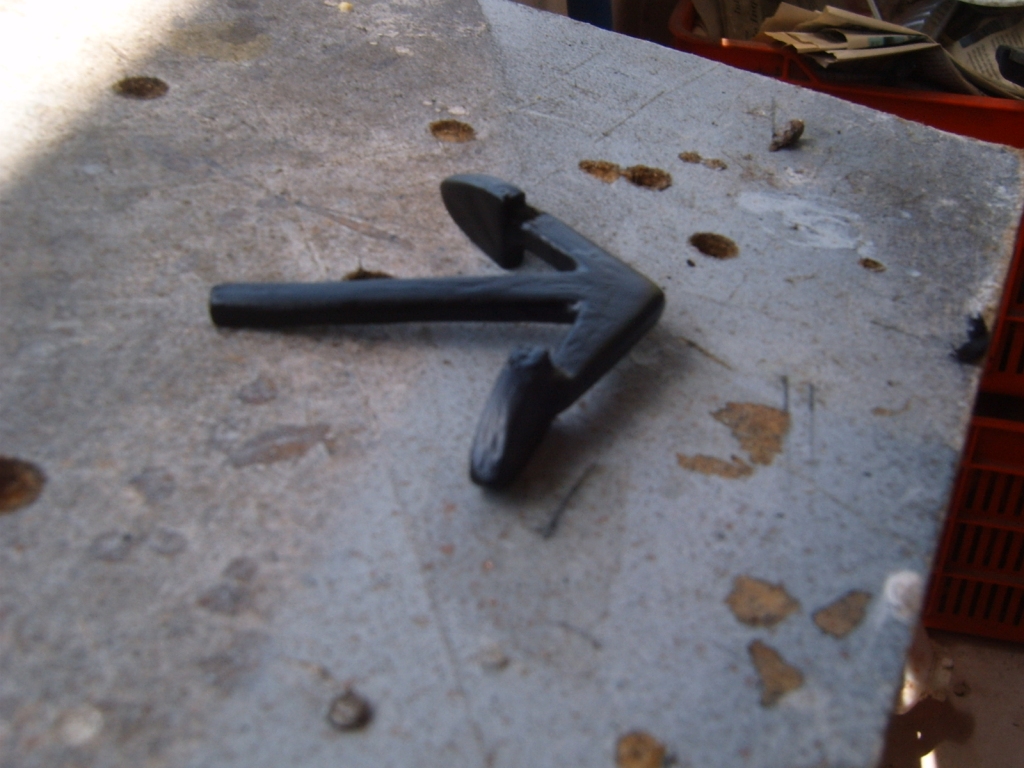

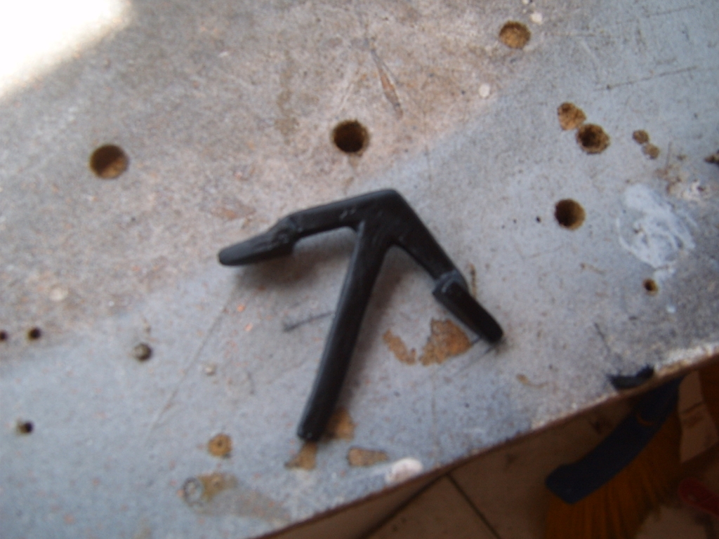

al secar el sellador lije, con lija 240..

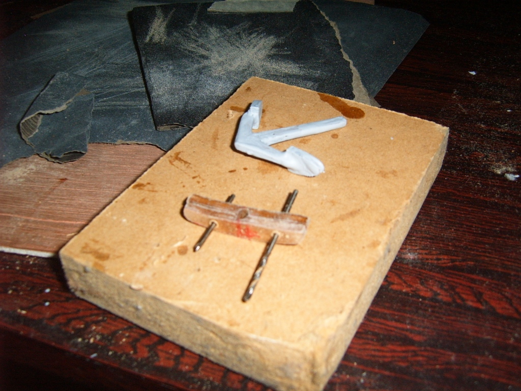

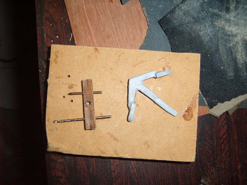

macille el ancla, con fondo acrilico de alto recubrimiento...
y le hice unos orificios a las dos partes del cepo, para cuando arme el ancla colocarle dos palillos de pasadores.. todo por hoy,,,

Muy buena esa vitrina, hay que conservar los barcos para que no se conviertan en pecios, el ancla esta tambien muy bien, veo que sigues con un trabajo de primera.
Re: Pesquero "Artur"
josezerzo escribió:Muy buena esa vitrina, hay que conservar los barcos para que no se conviertan en pecios, el ancla esta tambien muy bien, veo que sigues con un trabajo de primera.
Si tengo que apurar la vitrina, ya que falta poco....
Saludos Josezerzo.. :wink: :wink: :mrgreen:

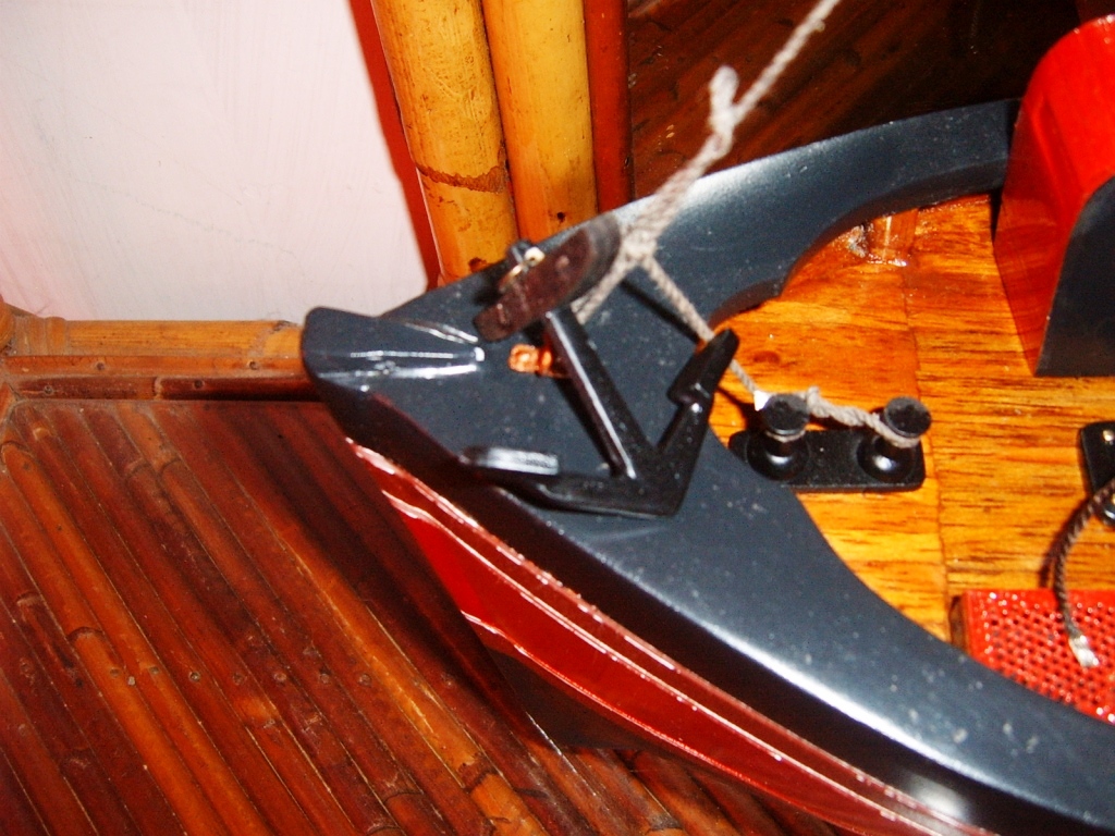

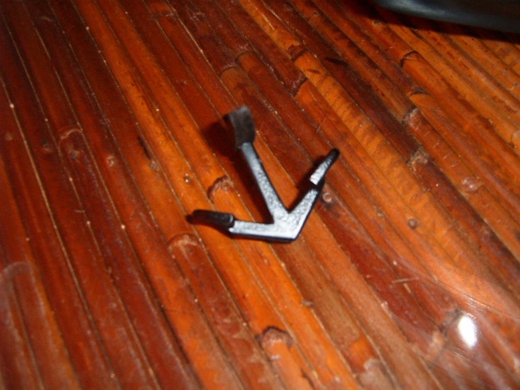

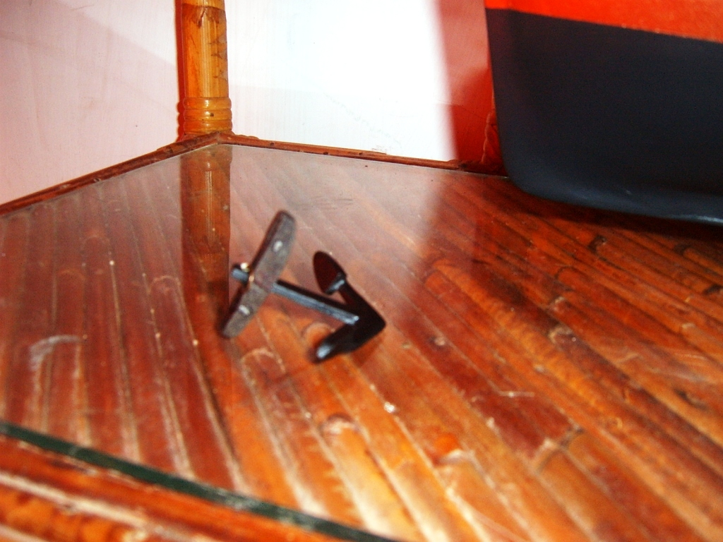

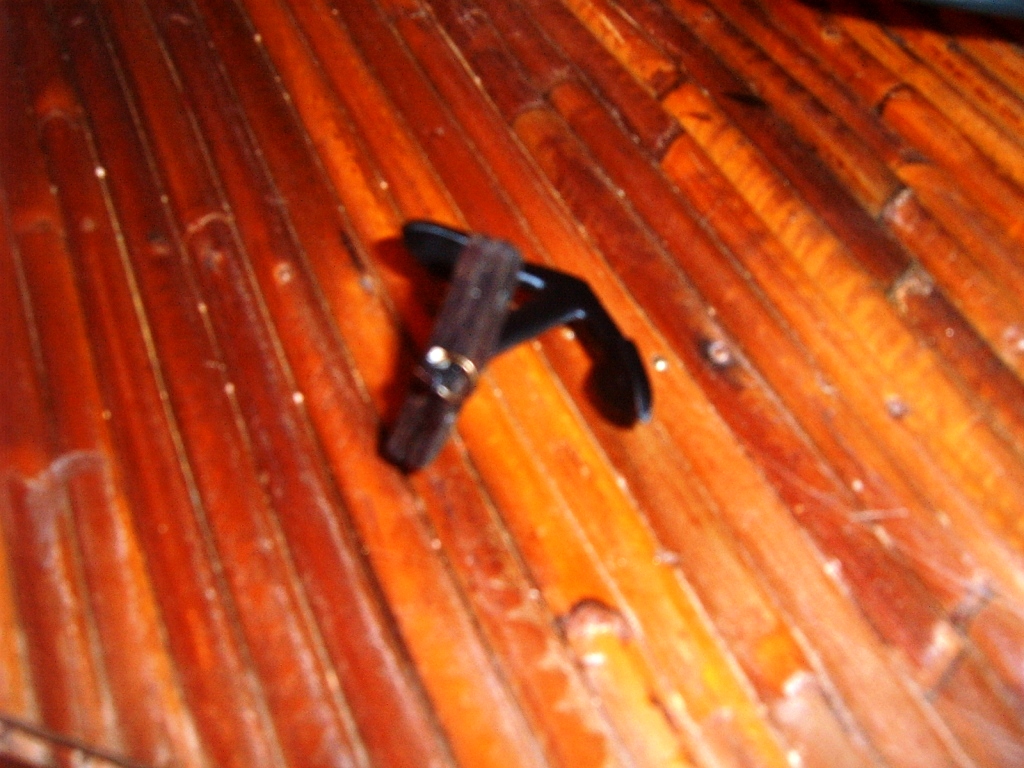

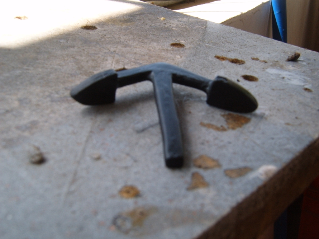

lista el ancla, falta ya es ubicarla en su puesto....

¡¡ Excelente Gerardo!! Quedó muy bonita el ancla, parece que ya estas casi listo con el pesquero.
Joya
Mensajes: 1125
Ubicación: Querétaro, México
Mensaje por Joya »
DamiánGuzmán escribió:¡¡ Excelente Gerardo!! Quedó muy bonita el ancla, parece que ya estas casi listo con el pesquero.
Muy bonita el ancla, le diste mucho realismo, ya falta menos para la botadura !! 8)

Hermoso Gerardo, ya solo le falta "ir a por los peces"

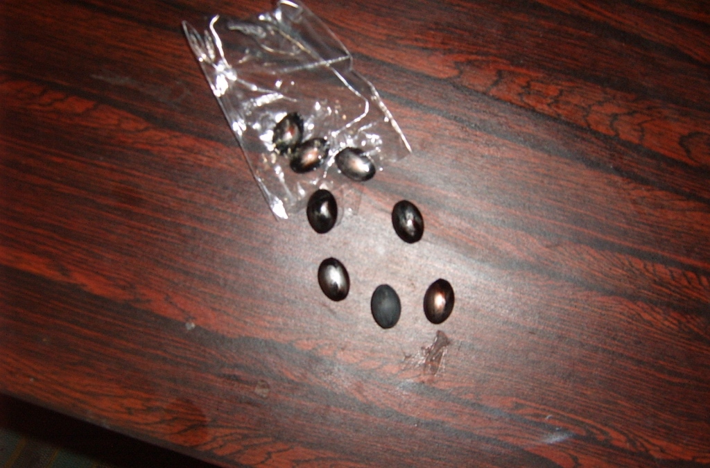

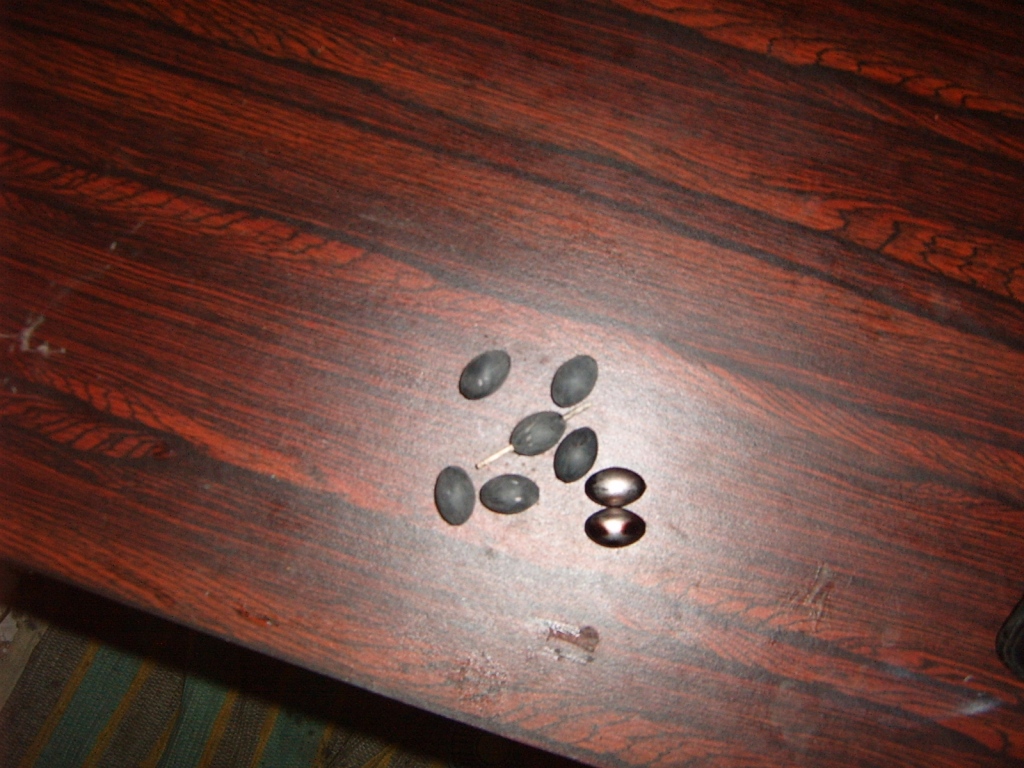

Hola Damian, Joya y Manuel, si ya casi falta poco, pero siempre hay accesorios que me faltan, ire haciendolos, hoy hice unas especies de defensas, que creo que serviran tambien como boyas, usando materiales de bisuteria y pinturas...

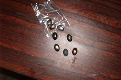

Defensas - boyas..

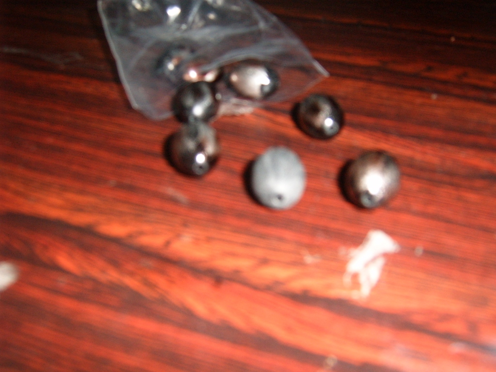

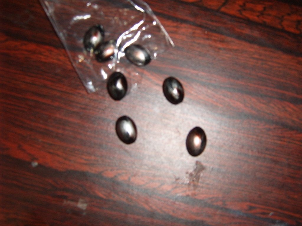

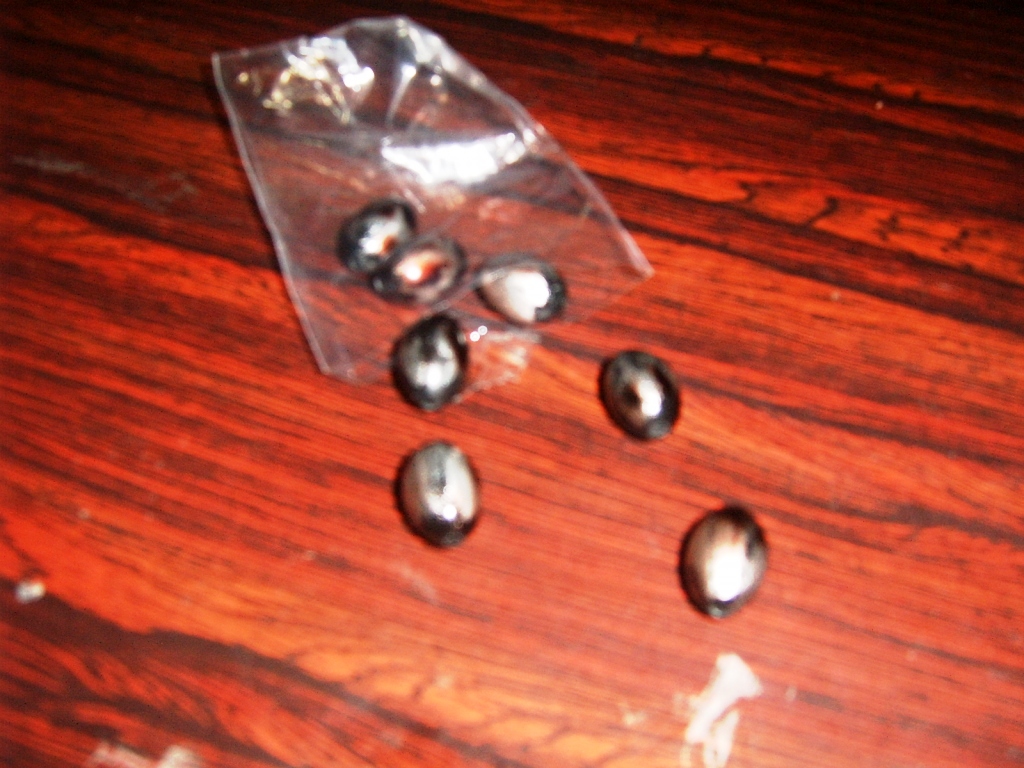

compre estas piedritas en una tienda de bisuteria..
con forma de defensas y bollas, aclaro mire por internet y hay defensas de diferentes formas, asi que estas encajan..

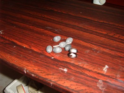

las lijo para quitar su pintura original
asi quedan lijadas
asi quedan lijadas

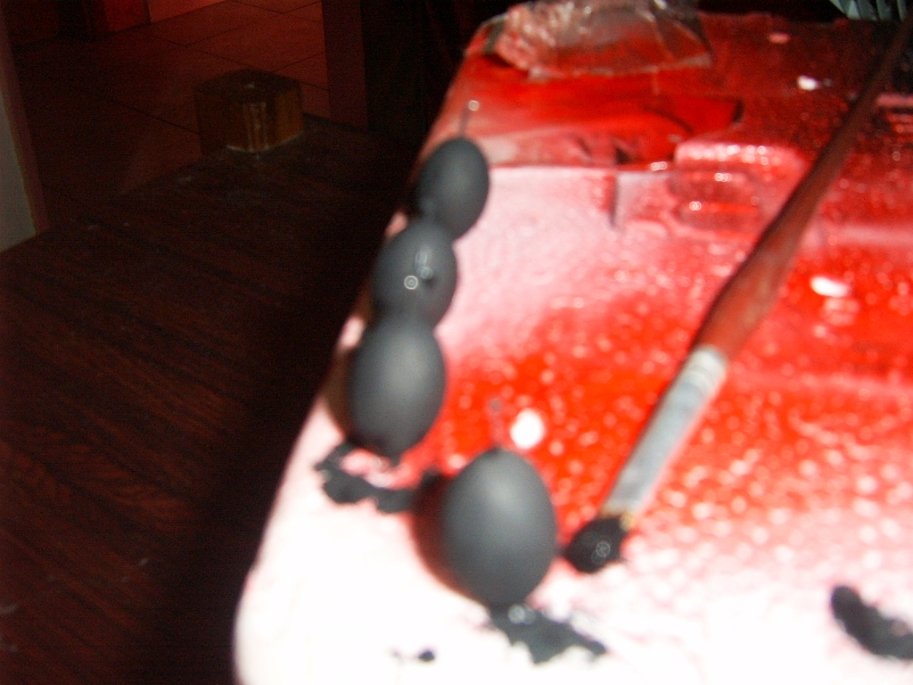

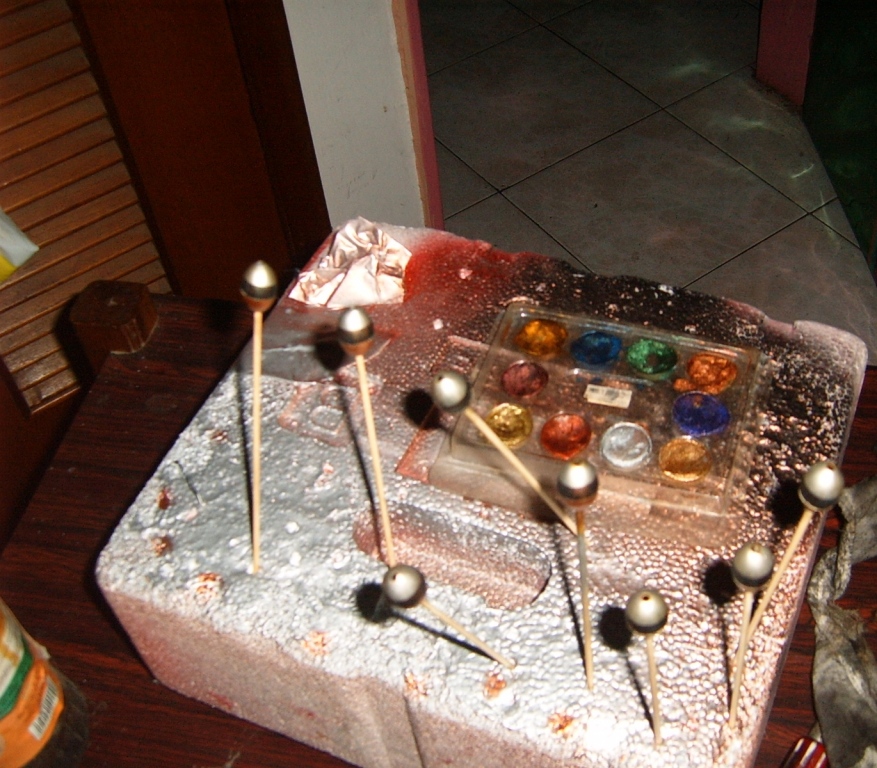

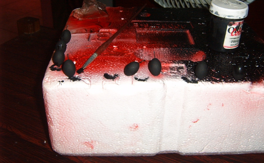

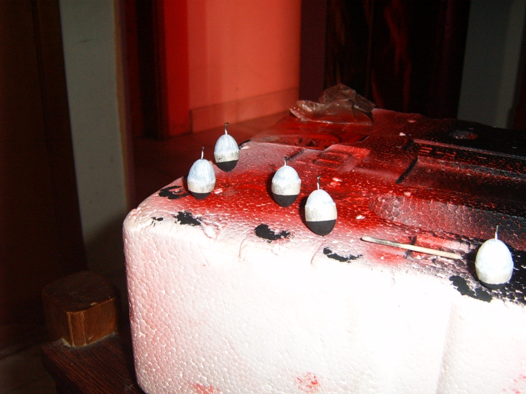

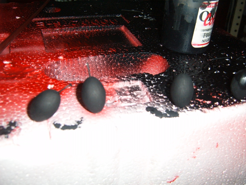

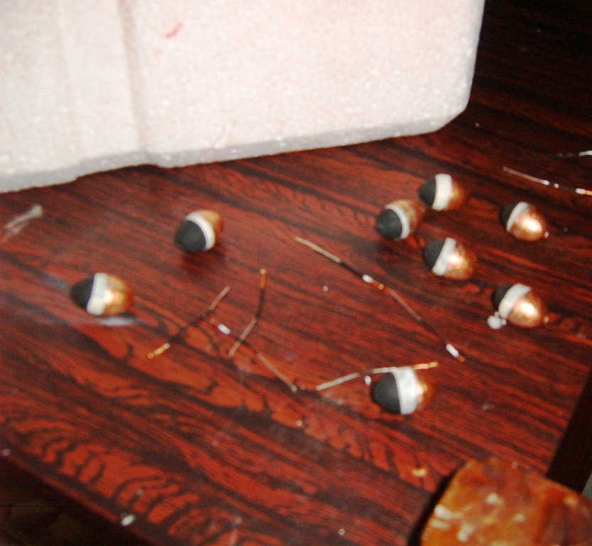

pinto en negro mate, varias manos

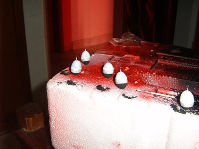

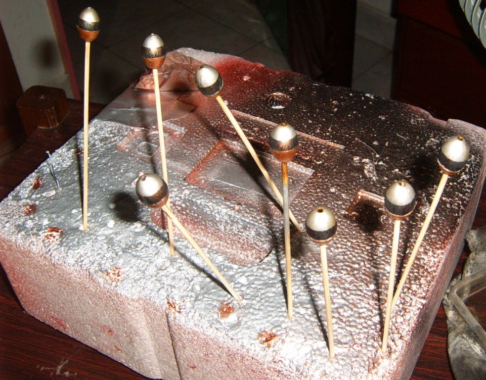

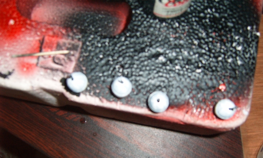

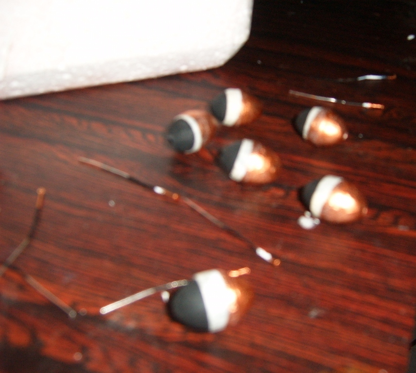

en el centro coloco cinta de carrocero, y pinto un extremo en blanco

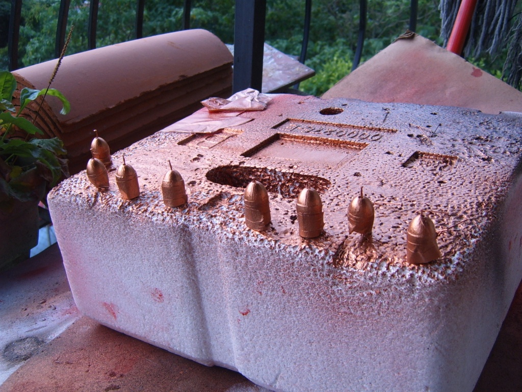

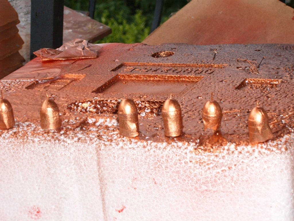

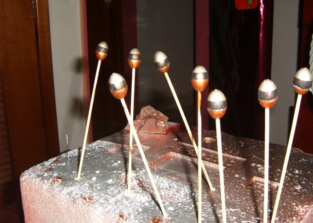

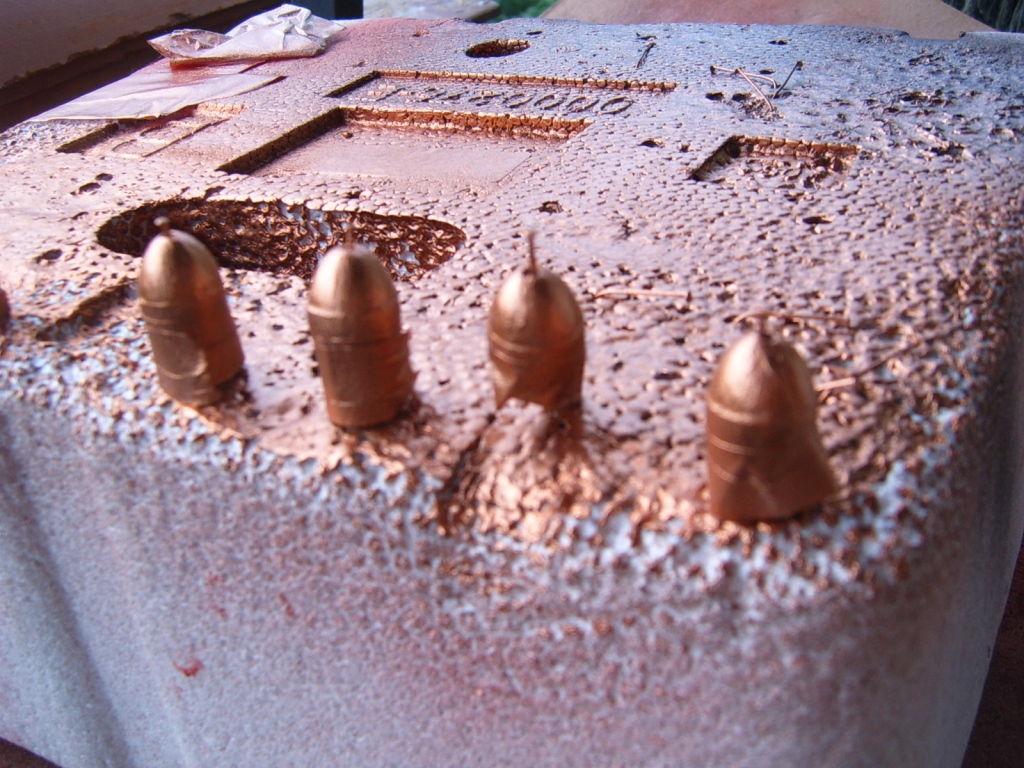

al extremo pintado en blanco, aplico aerosol color cobre...
dejo secar
dejo secar
continuamos con las defensas... :mrgreen: :mrgreen: :mrgreen:

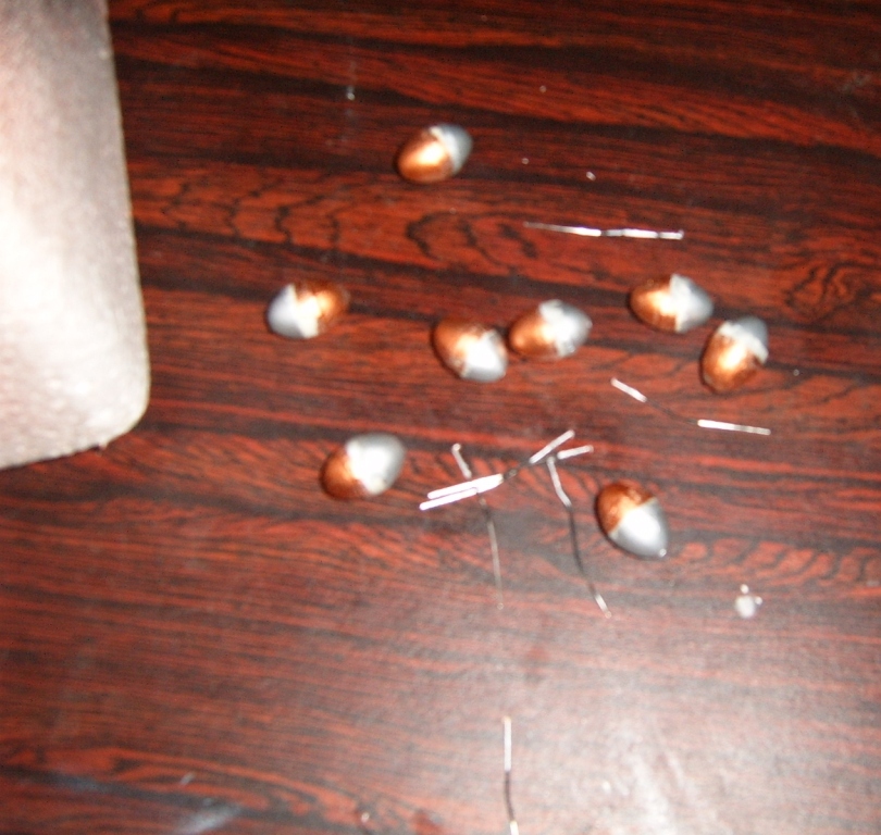

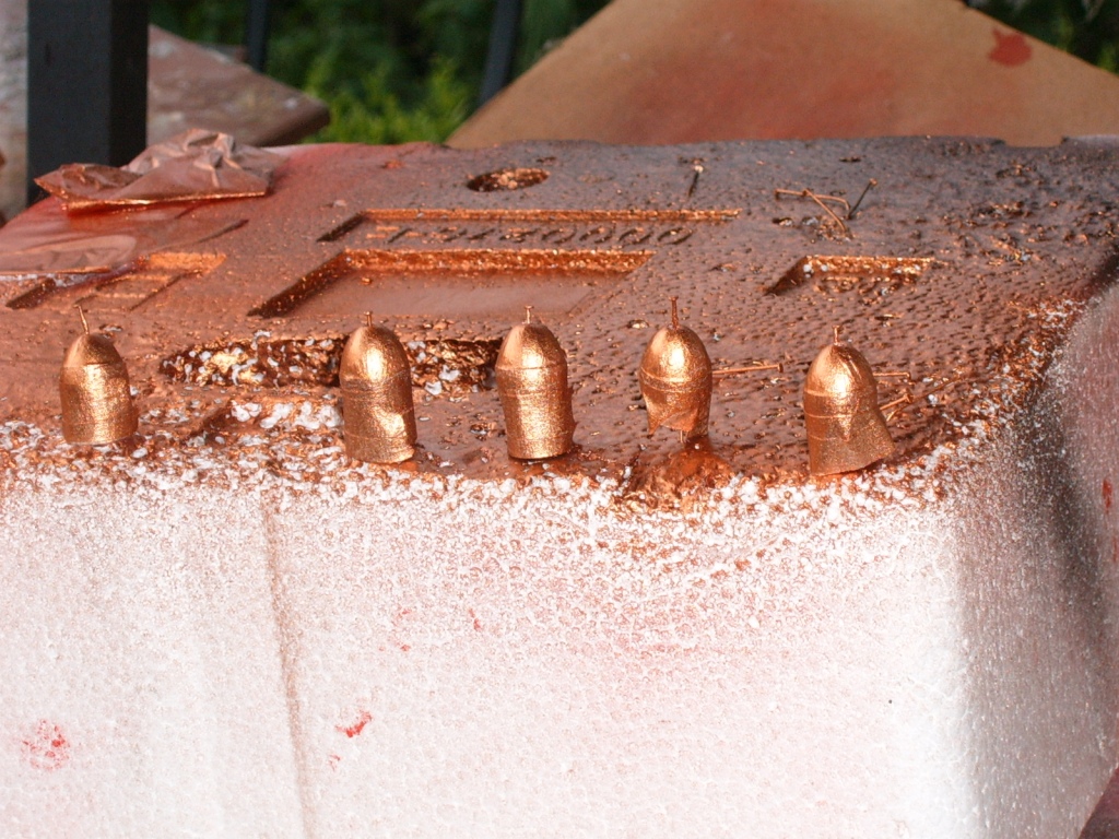

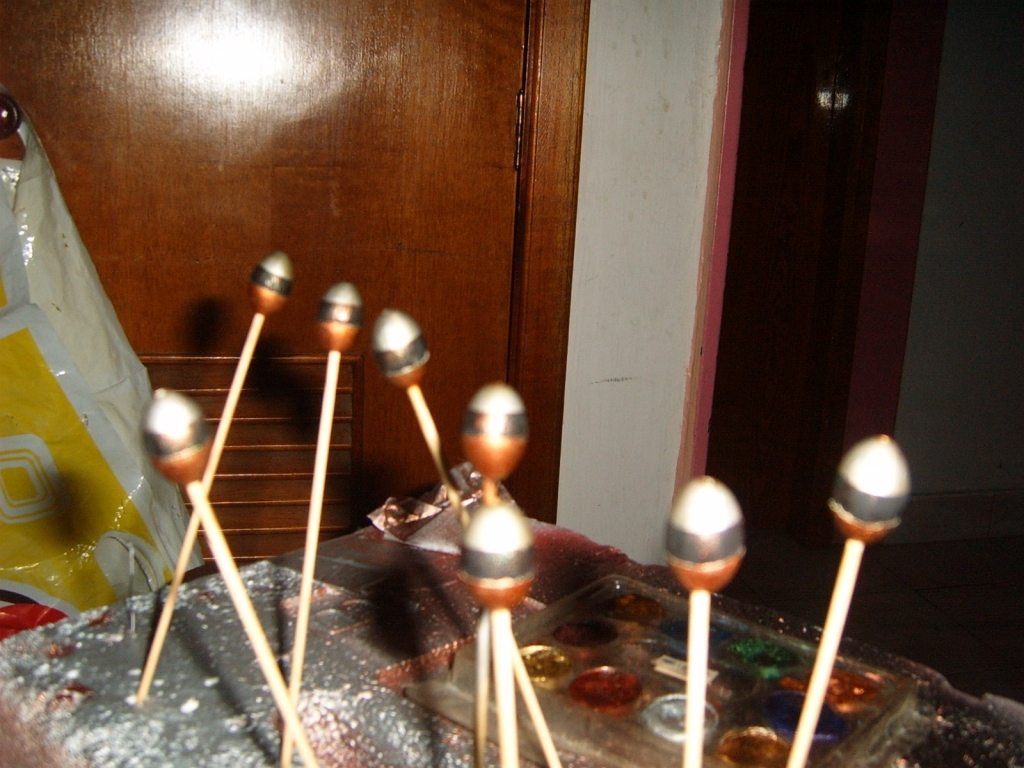

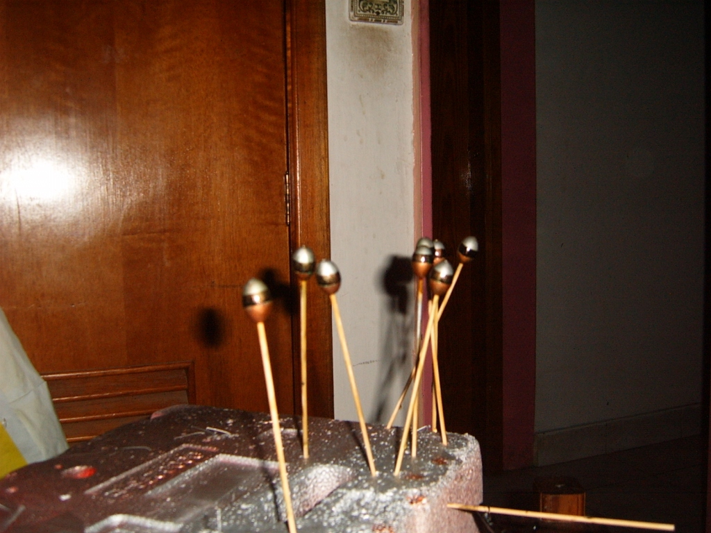

esta ya pintada la parte color cobre

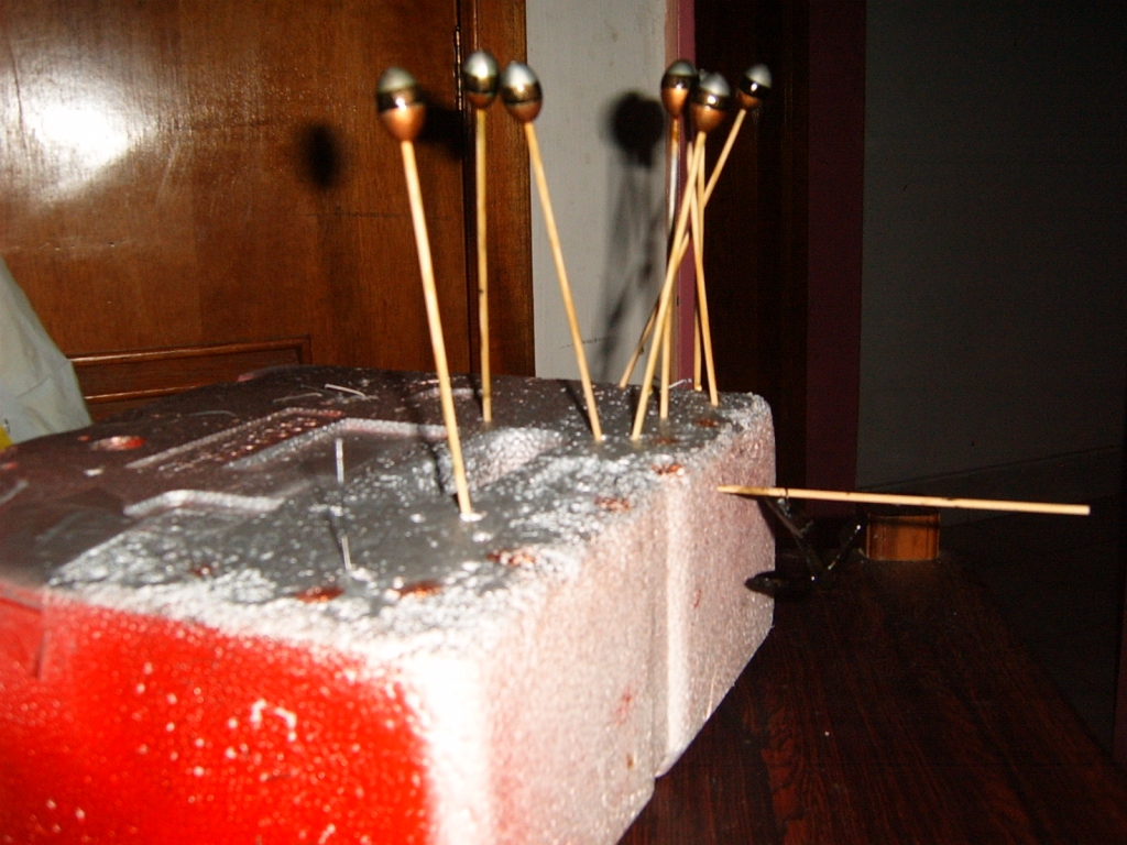

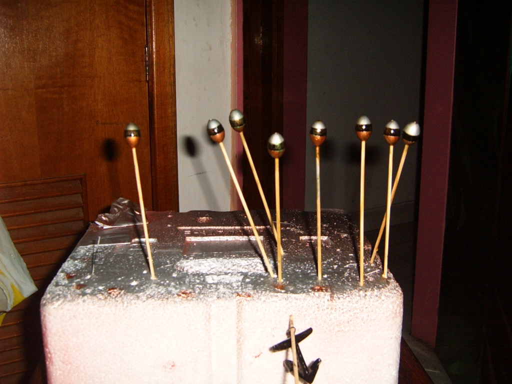

el otro extremo lo pinte con aerosol color niquel-aluminio..

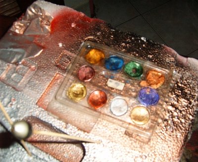

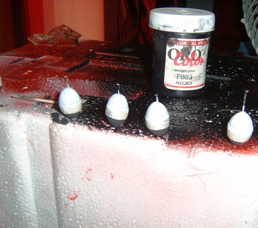

le doy unos toques con unos betunes q tengo, para darle apariencia de desgaste y moho...
aqi c ven los betunes

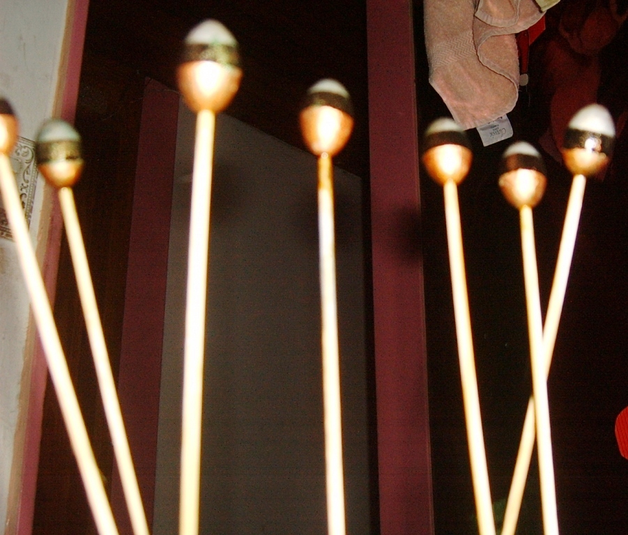

luego aplico laca transparente catalizada...
dejo secar
dejo secar
esto ayuda a acentuar los tonos del color

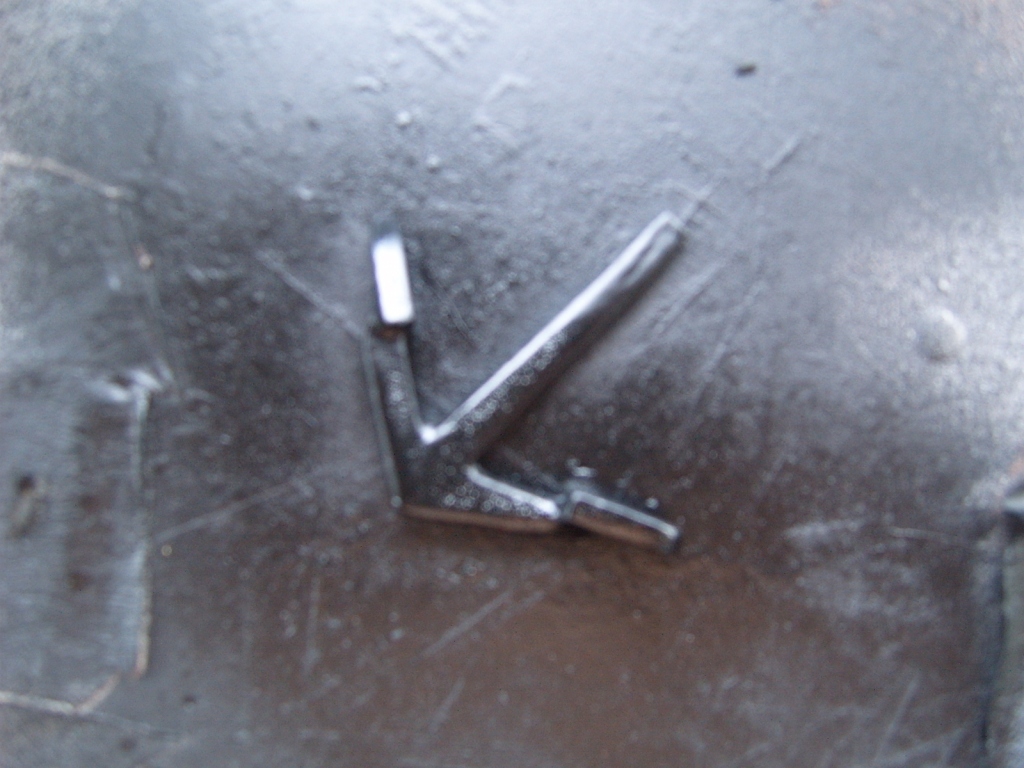

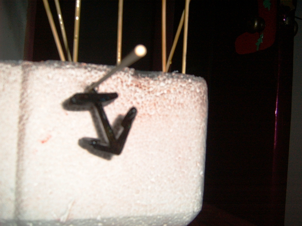

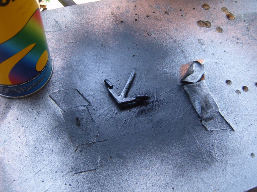

aproveche y unte betun y luego laca al ancla...
listo la pintura....

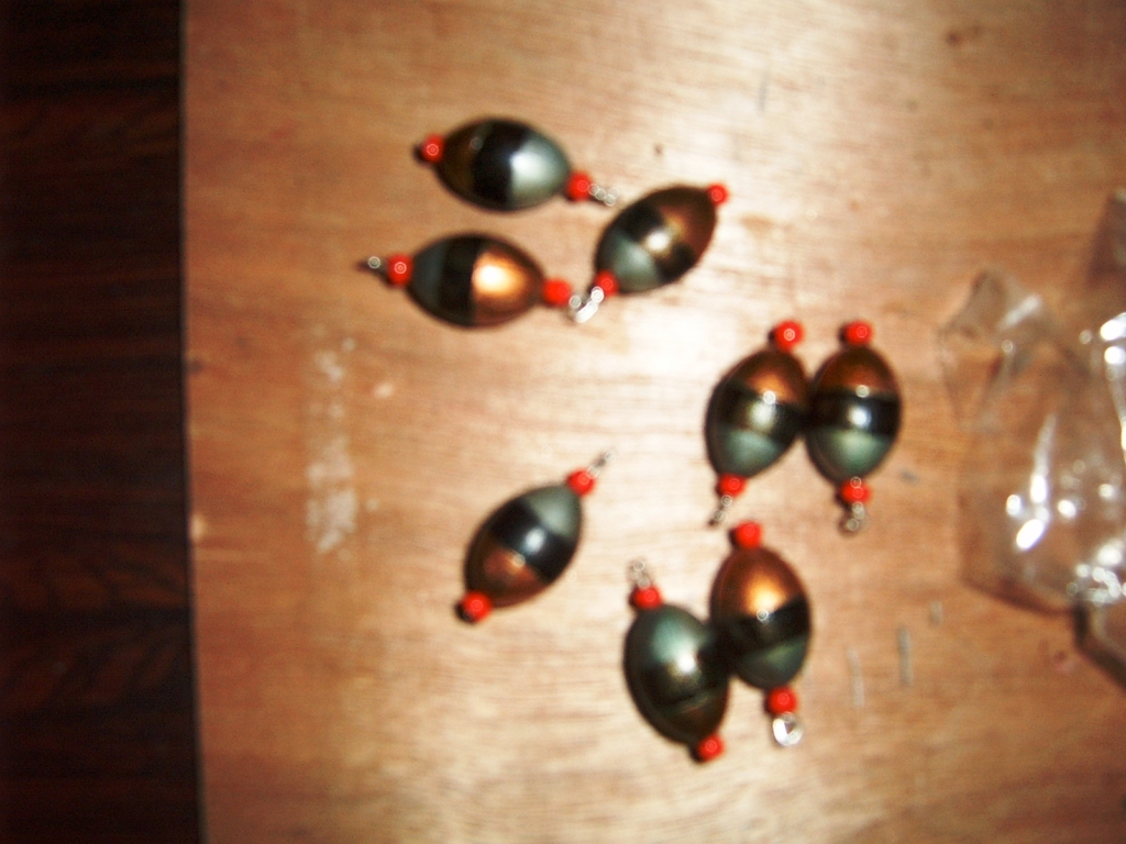

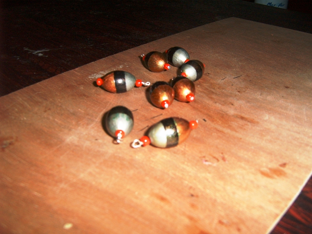

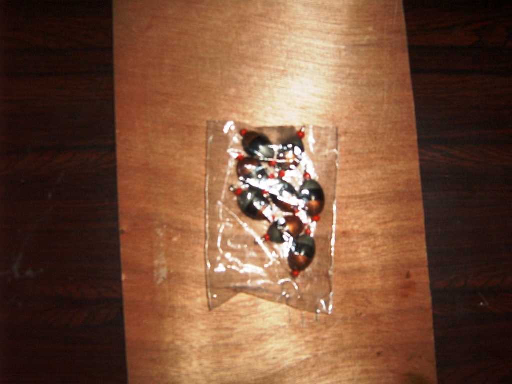

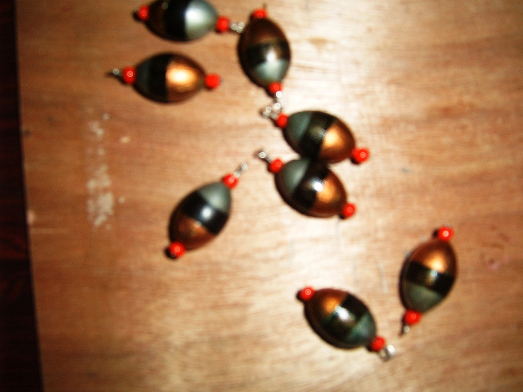

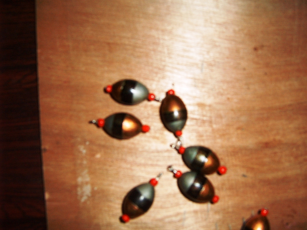

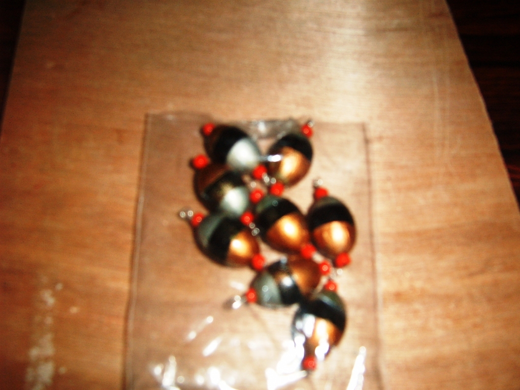

concluidas las defensas y presentadas solamente, ya vere como las distribuyo en el barco....
:wink: :wink:
las empaque como si viniesen de una tienda de modelismo je je

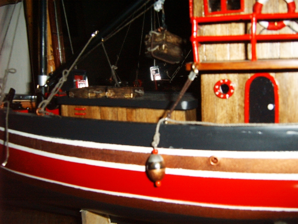

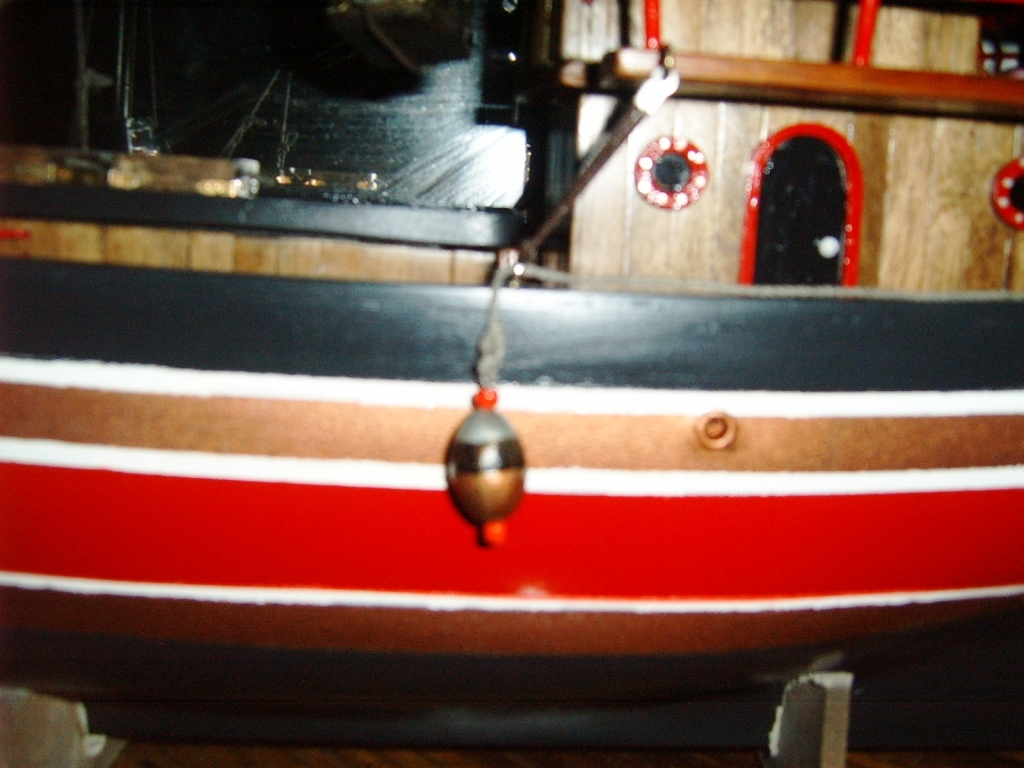

termine el trabajo, usanso unas cuenticas rojas y alfileres de bisuteria para hacer el ojal, para introducir el cabo...
aqui si apreciamos bien como quedaron ya...
presentadas solamente... luego las coloco junto a las llantas o cauchos que hice con anterioridad...
no c si quedan a la escala o no...

Eres un artísta. Hay que ver como con cualquier cosa consigues tu objetivo.
Estupendo, no solo el resultado sino el tremendo mérito de hacer de la nada cada una de las piezas del Artur.
