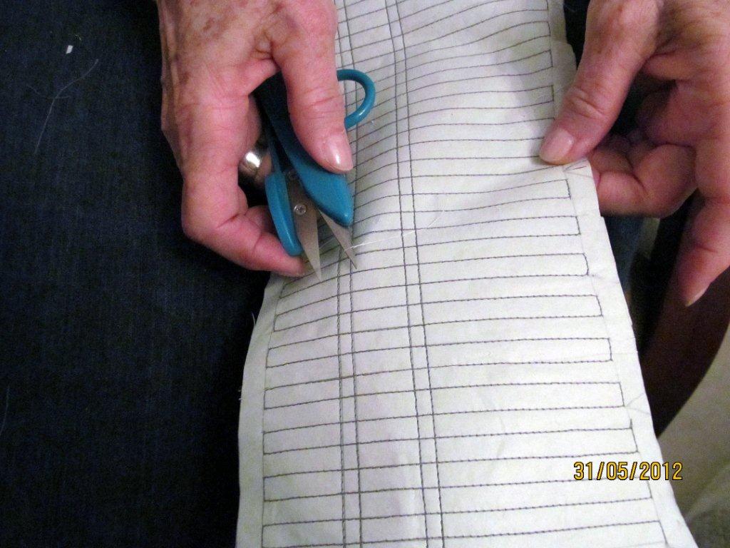

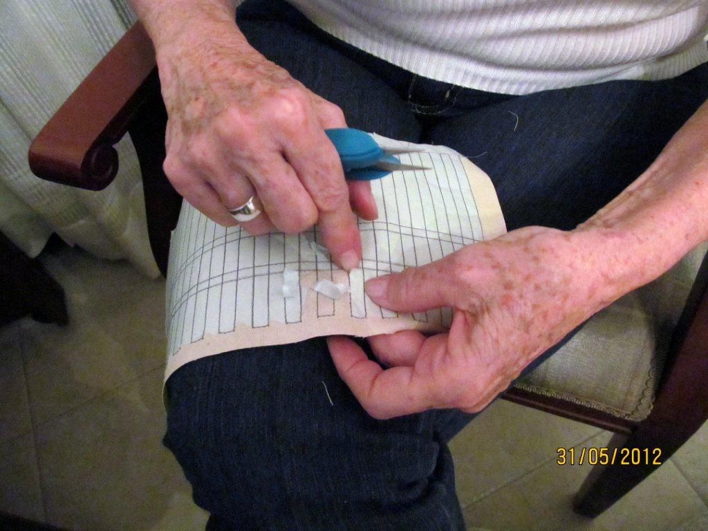

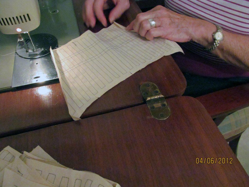

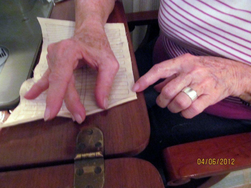

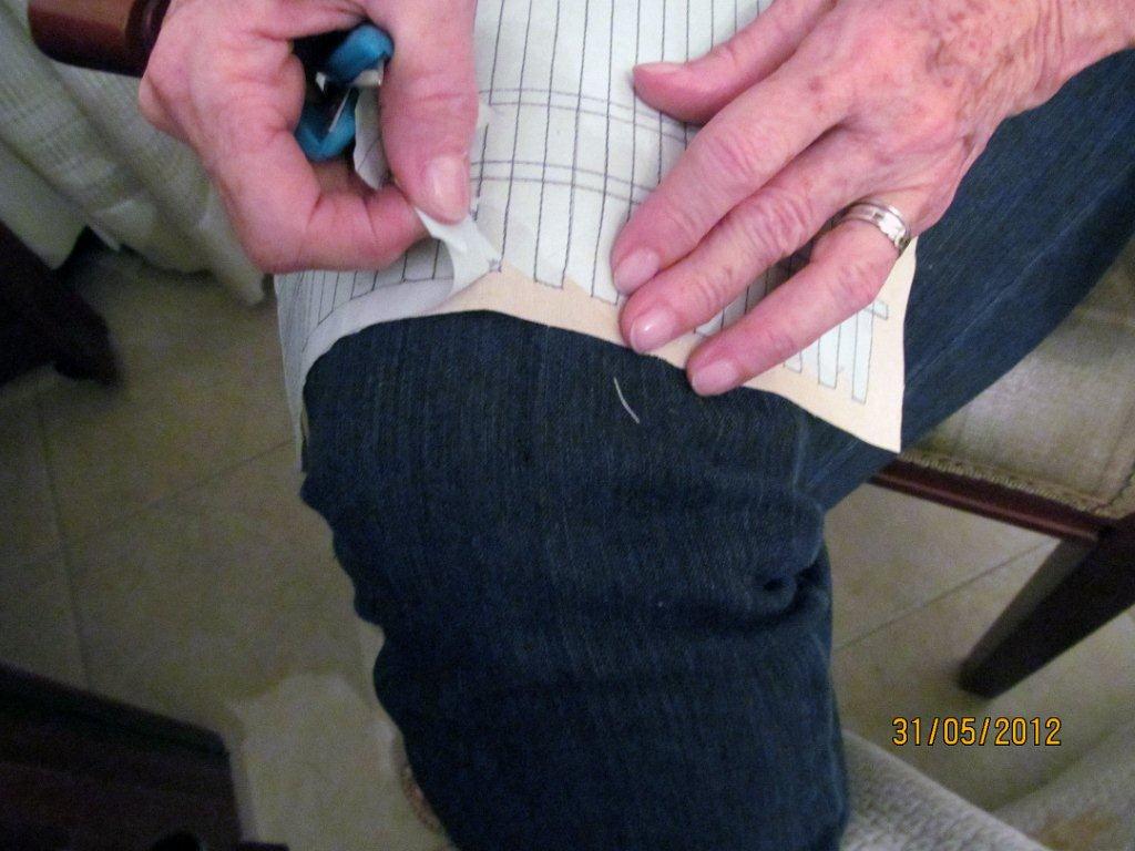

Se sigue retirando con mucho cuidado el molde de papel. Hay que hacerlo con delicadez para no dañar las costuras.
Retirando el papel del molde.
Tambien se retiran los hilos de las bastas
Se continúa con el retirado del papel

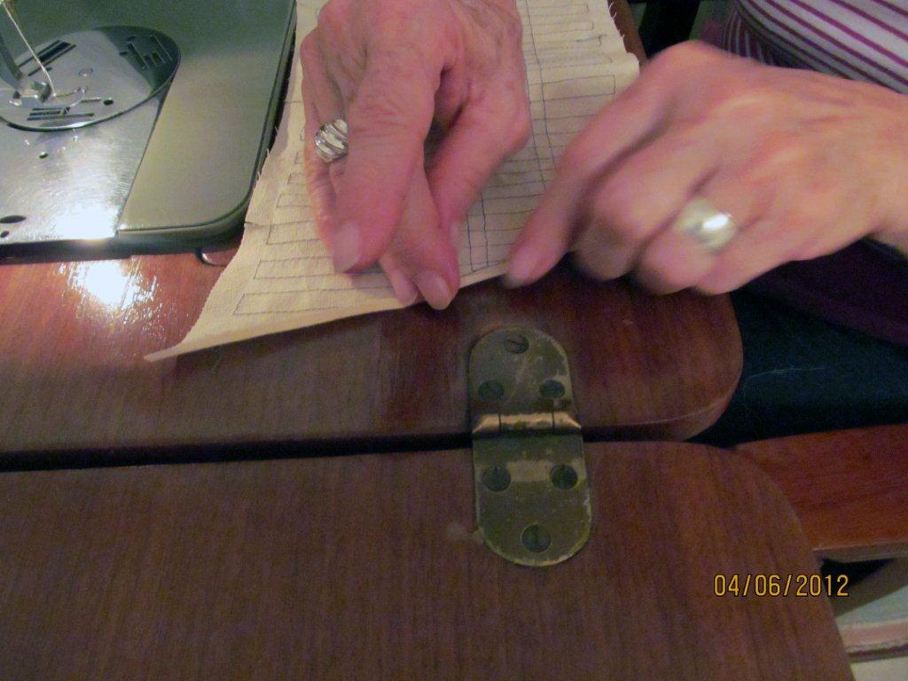

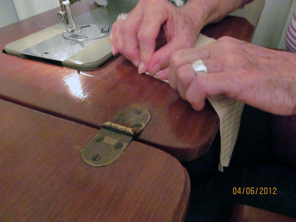

Sigo con el tutorial de las velas.
Juan M. :) :) :)

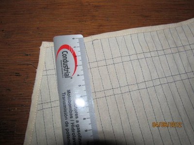

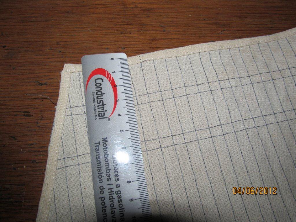

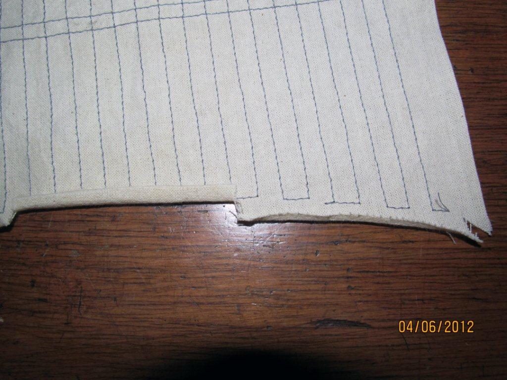

Se deja un espacio adicional de un centímetro, que he llamado "aleta", el cual se emplea para hacer el dobladillo
La "aleta" se dobla por la mitad, quedando de medio ctm. y a u vez se vuelve a doblar por el borde de la vela.
Aquí se pueden apreciar los dos dobleces.

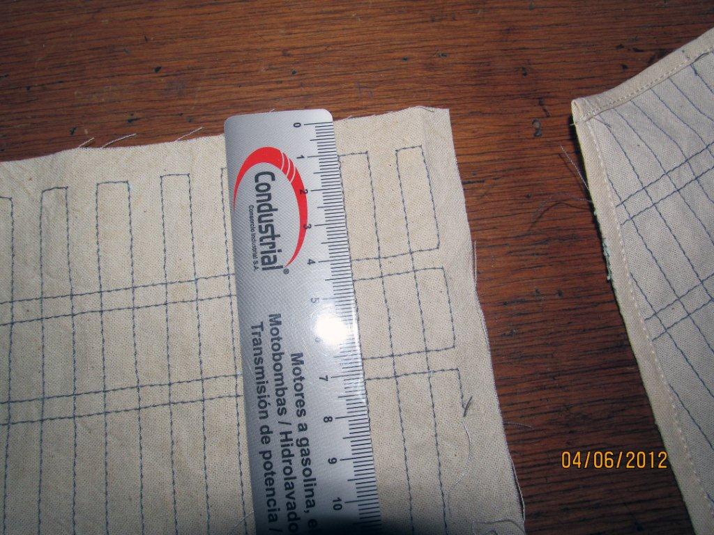

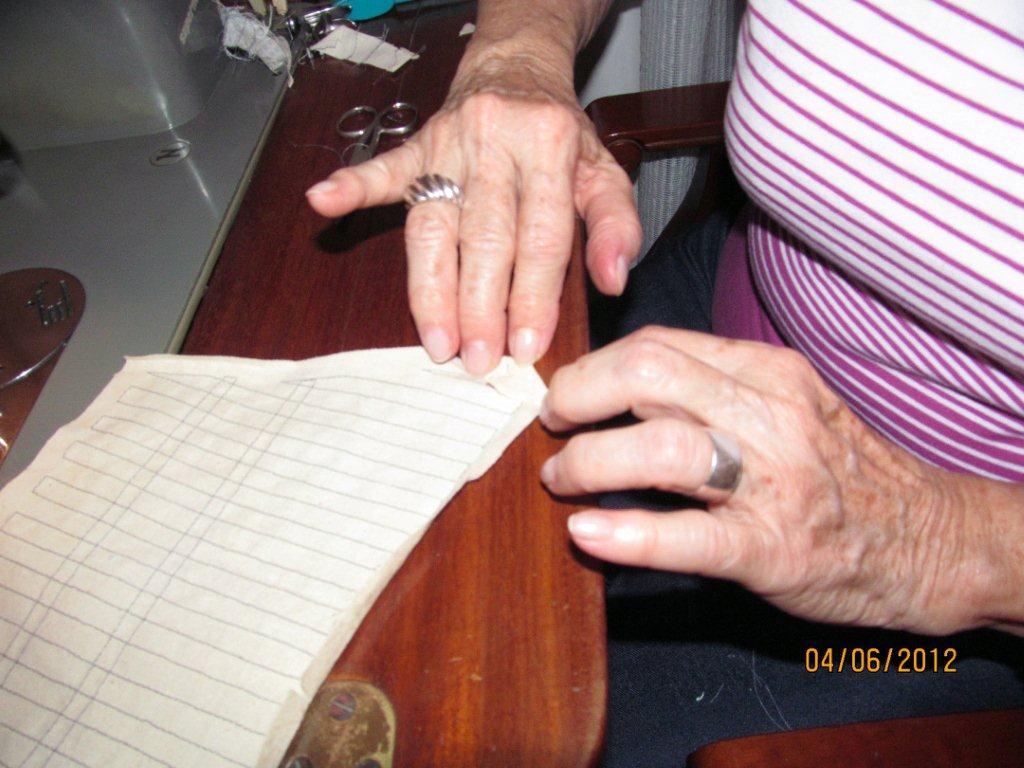

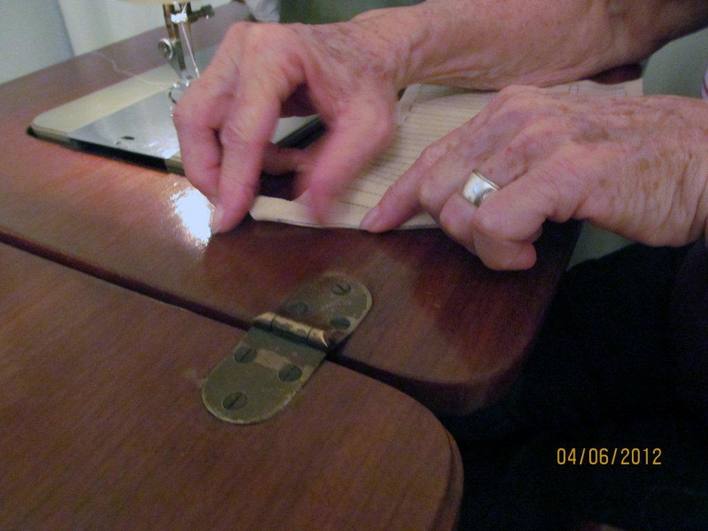

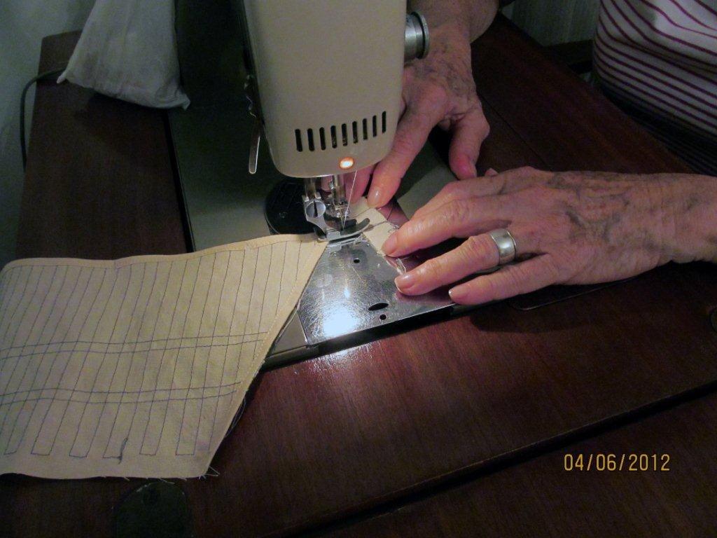

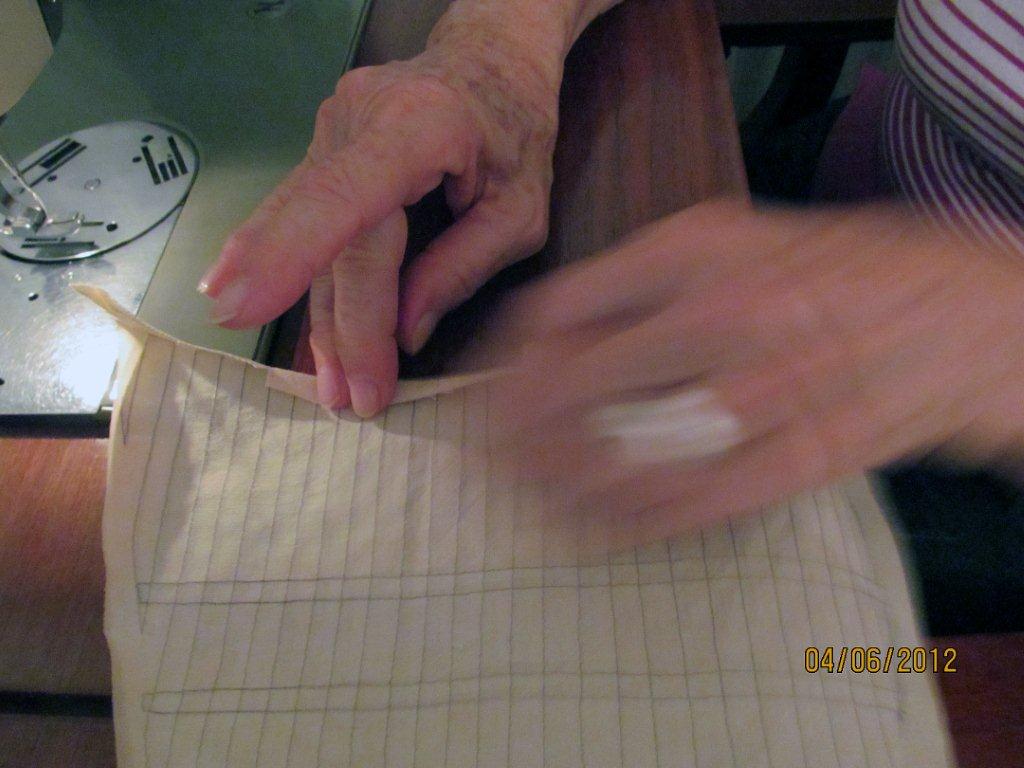

Más de confección...... :roll:
Con la uña se marcan bien los dobleces.

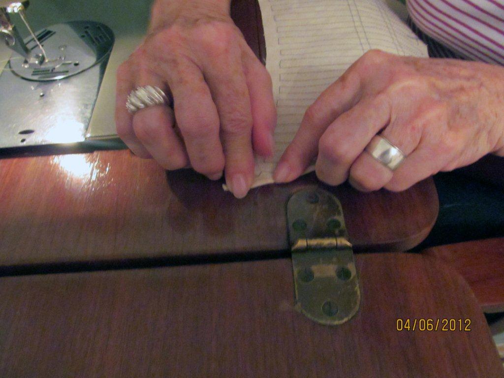

Y sigo con la confección :roll:
Monto varias fotos realizando los dobladillos por lo que me parece que es una parte básica para lograr un resultado bueno.
Me van a disculpar que hay alguna fotos con lodedos o las manos ovidas, con el fin de mostrarlo mejos posible el precedimiento.
Juan M. :) :) :)

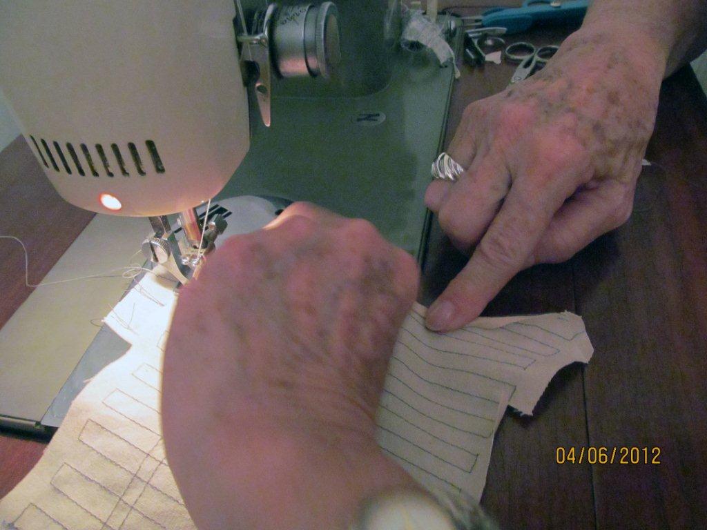

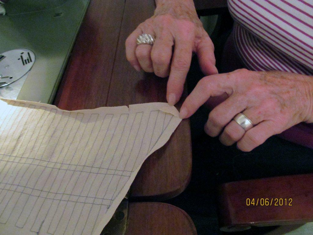

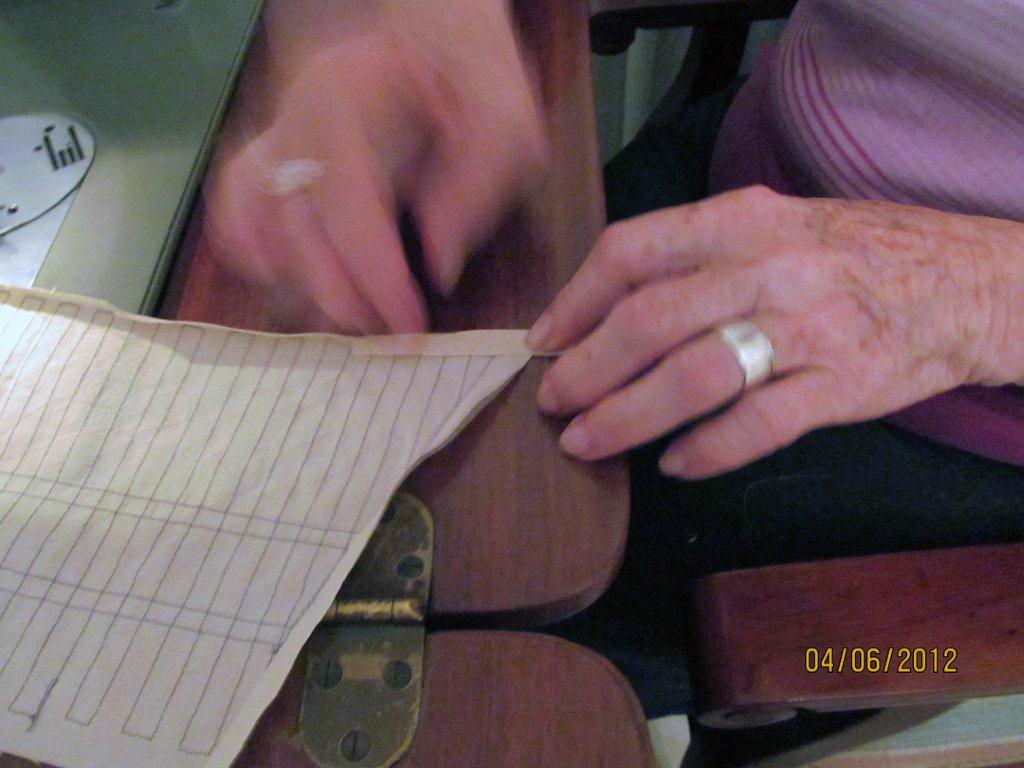

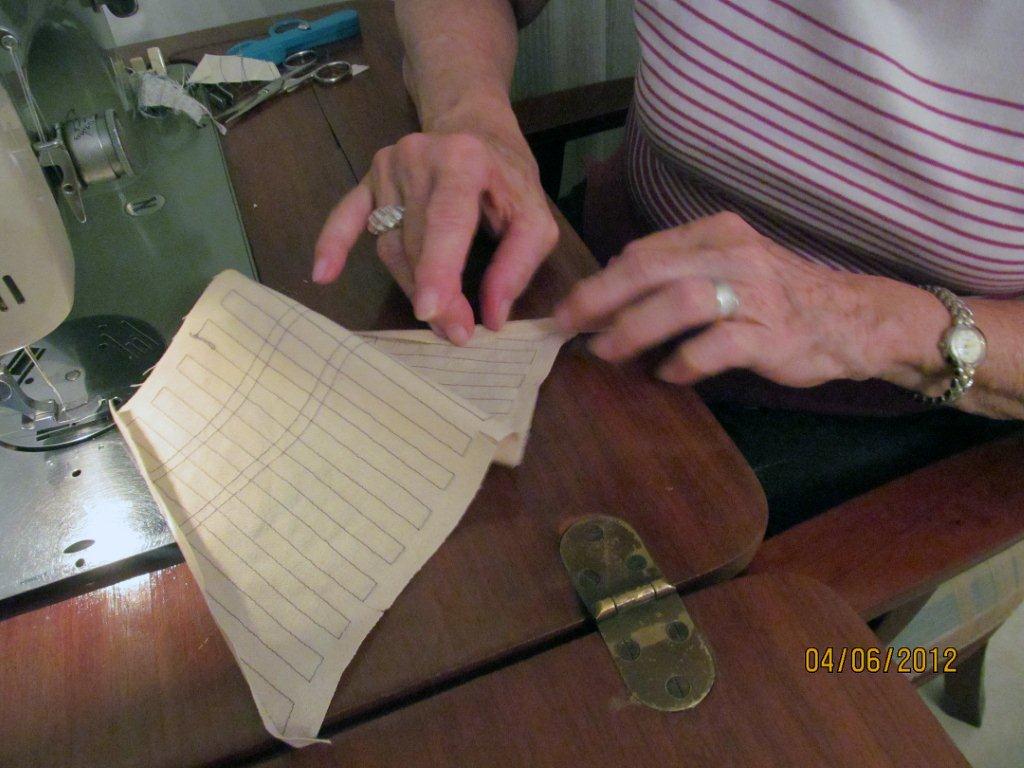

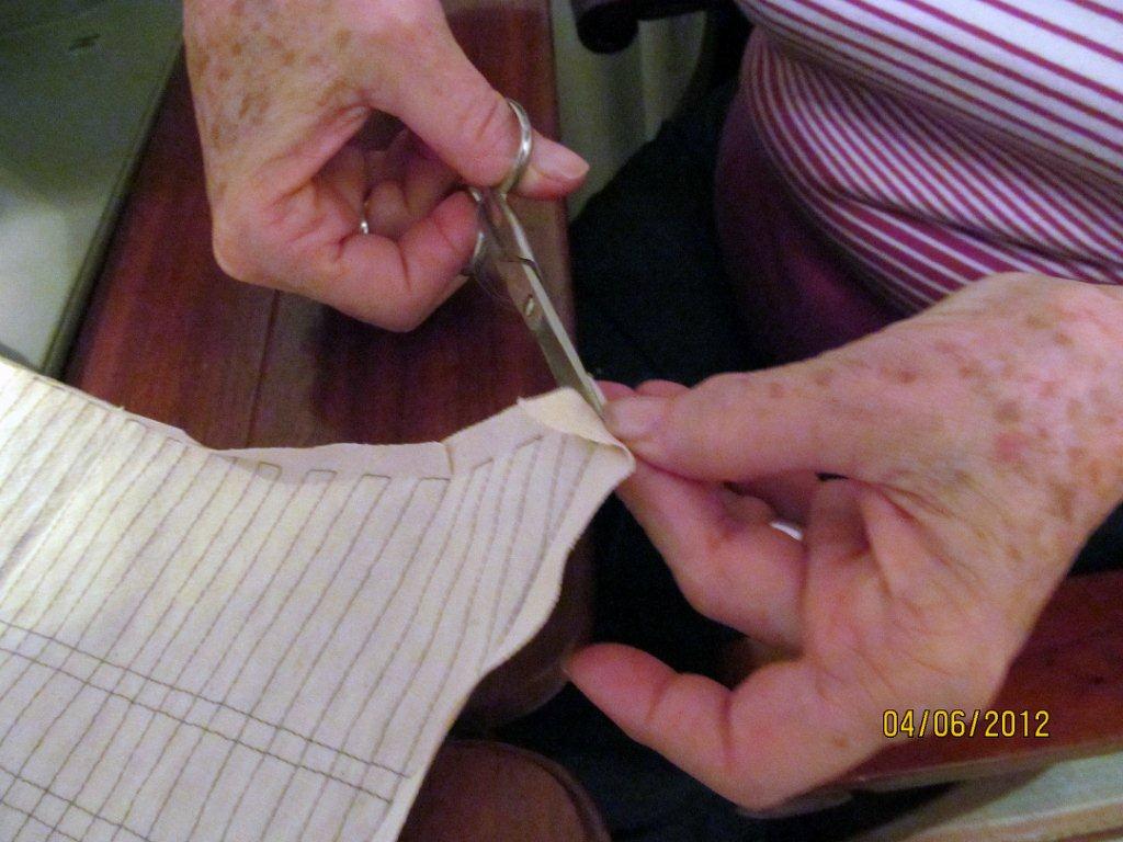

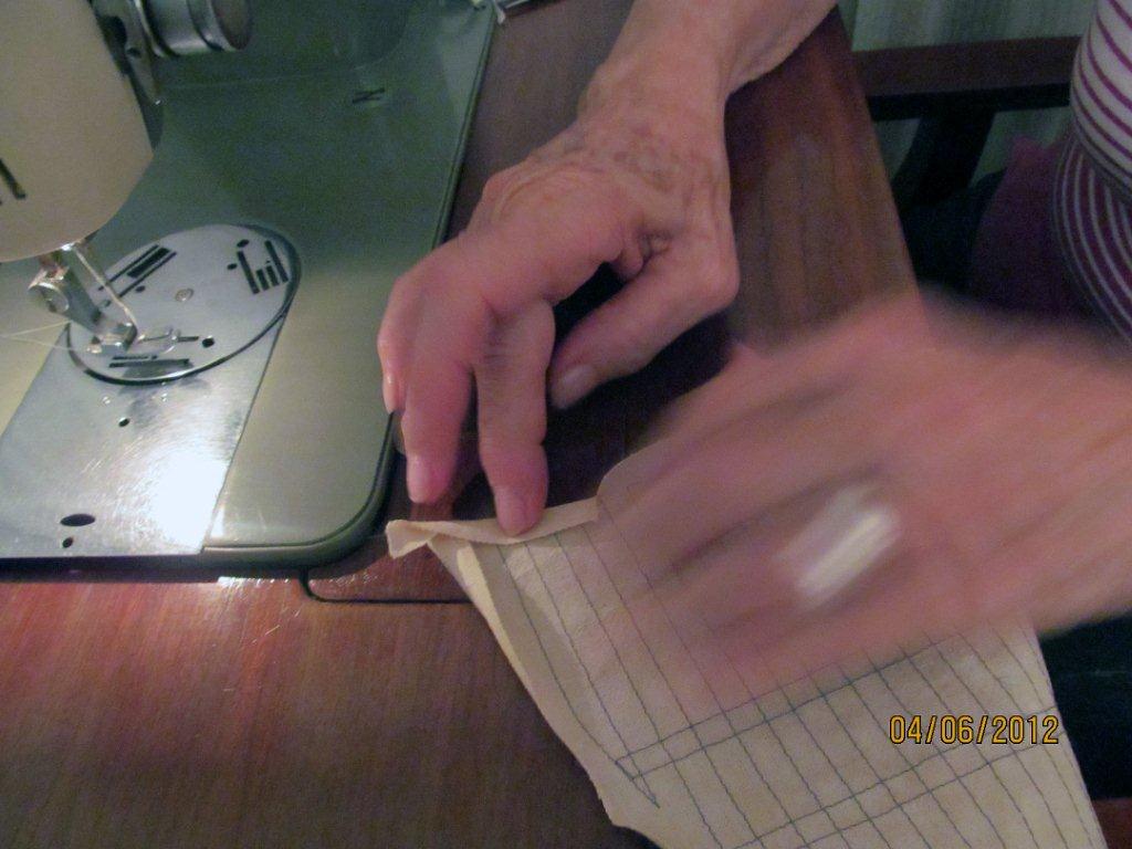

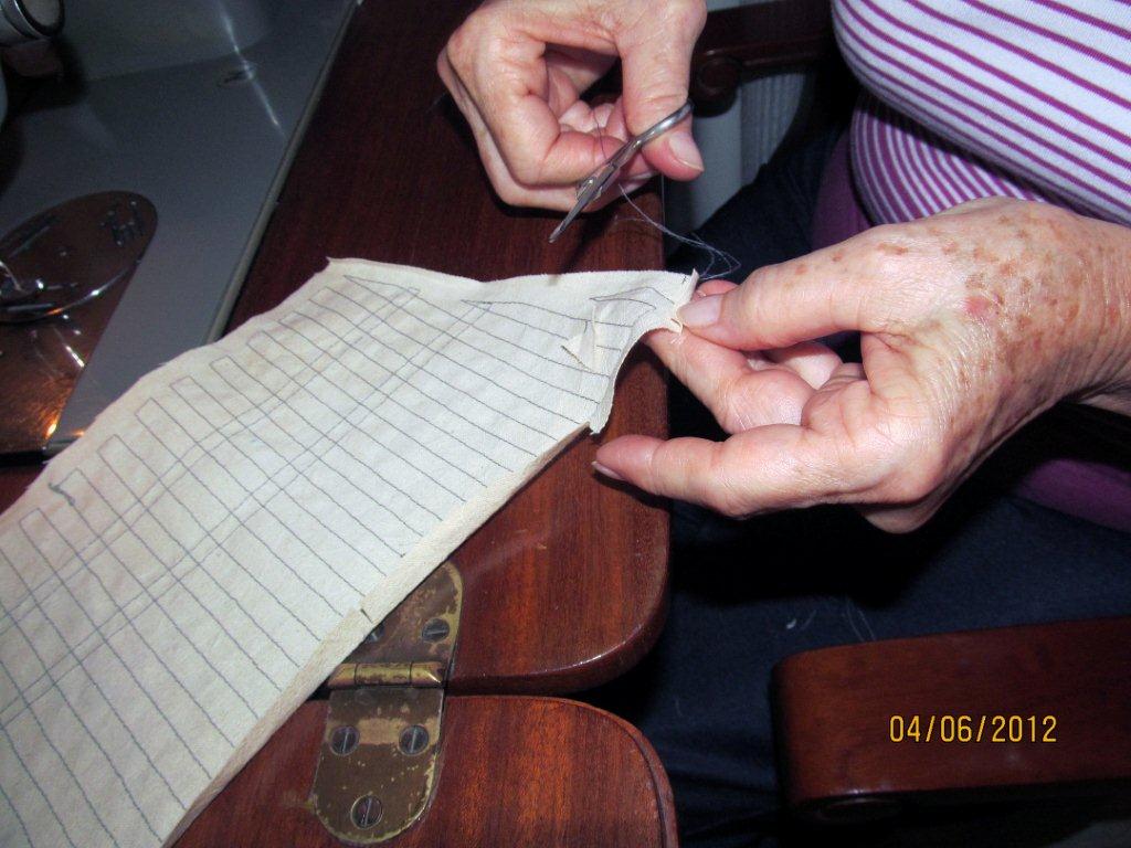

Continuando con la costura de las velas
Al llegr a las esquinas de el lado recto con el curvo, se debe tener mucho cuidado de doblar ambos lados.
Habra que doblar la punta resultante con los dos dobladillos para adentro.
La punta resultante que se doblo se debe cortar, dejando suficiente tela para que al coser los dos dobladillos no quede ni muy grueso o le quede faltando tel
Se deben verificar que los dobleces que queden bien.
Preparando la esquina para empezar a coser.

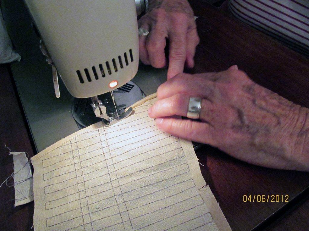

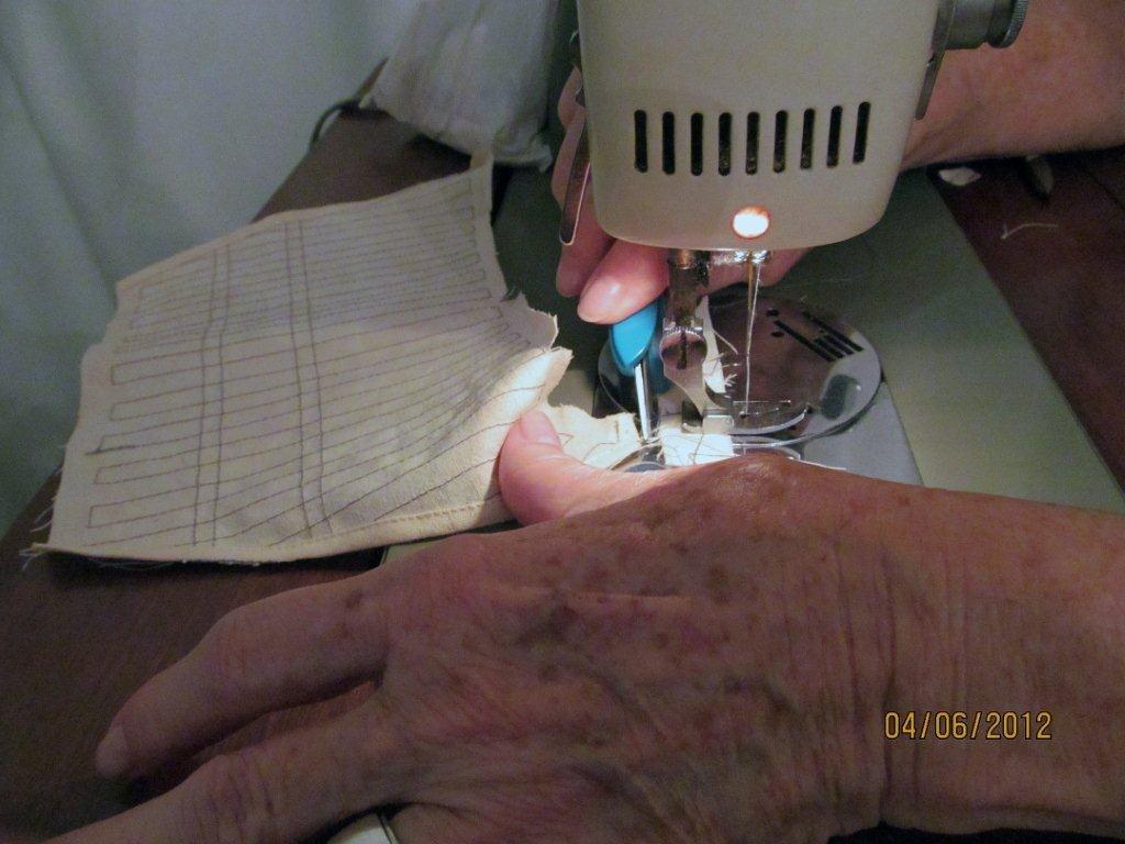

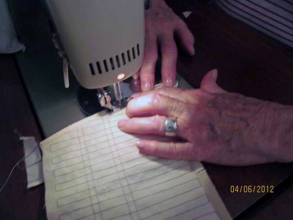

Y seguimos con la costura...... :mrgreen:

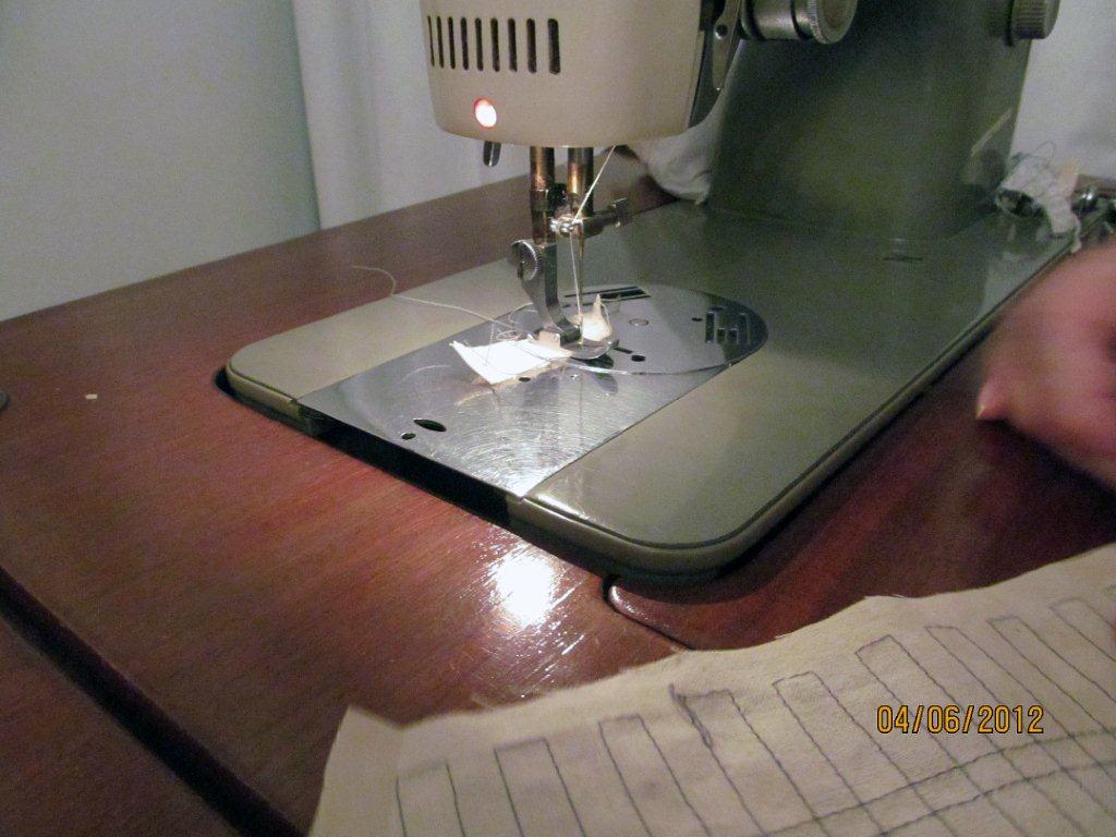

Para empezar la costura se cose un pedacito de tela sobrante con el fin de que no se desenebre la aguja
Se inicia la costura retirando un poco la tela que se cosió, sin cortar los hilos.

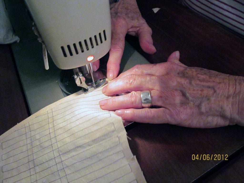

Se realiza la costura sosteniendo firmemnte el dobladillo para que no se abra hasta terminar el lado que se está trabajando

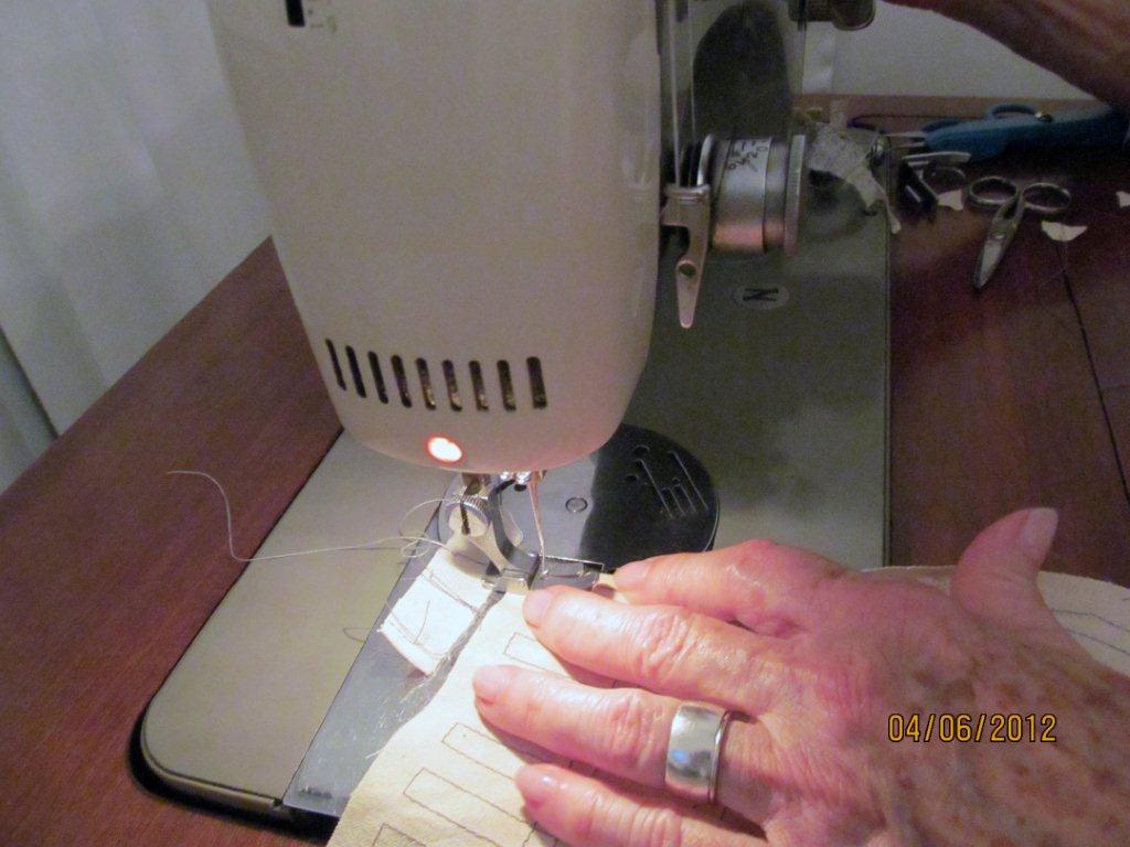

Juan M.Restrepo E.
Mensajes: 556
Re: LA COURONNE paso a paso de Juan M. Restrepo E.
Voy a intentar montar las últimas fotos que tengo pendientes de mostrar, pues no me ha trabajado el sistema. Seguramente es por mi culpa :oops: pues esto no es lo mio.
Juan M. :) :) :)

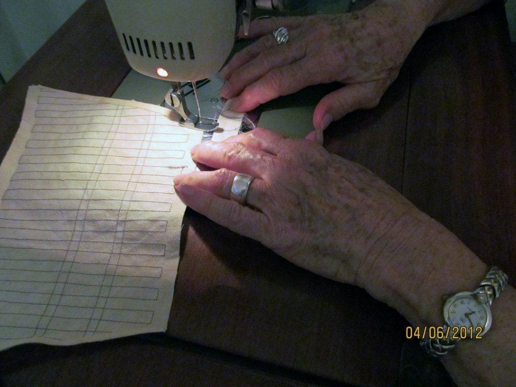

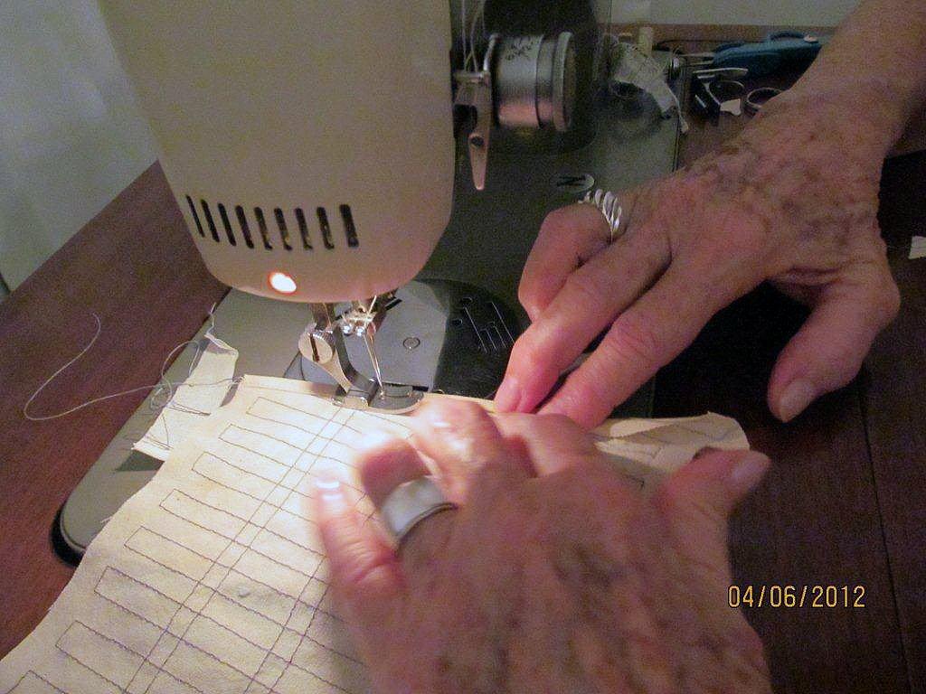

La costura se debe hacer poco a poco para ir controlando el dobladillo
Se realiza primero la costura de uno de los lados rectos de la bandera.
Al terminar cada lado se vuelve a coser el pedacito de tela y luego se cortan los hilos que la unene a la vela.
Juan M.Restrepo E.
Mensajes: 556
Debo comentar que, primero se cose un lado recto de los verticales, luego el otro lado paralelo, para continuar con el lado curvo y finalizar con el lado horizontal.

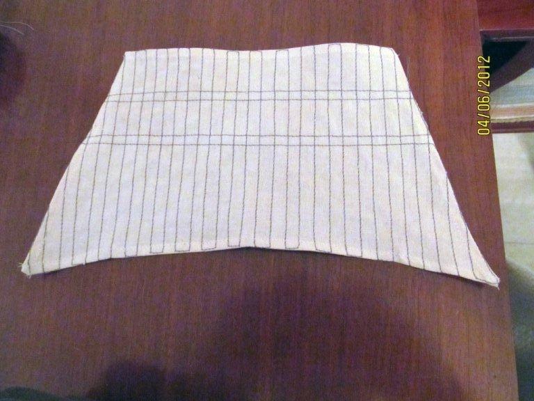

Más adelante seguiré con el borde de las velas el cual no encierra mucha dificultad.
Juan M. :) :) :)
Ésta vela ya terminada se ve no recta en su parte superiro, pero es por lo que no está aplanchada y estaba ondulada.
