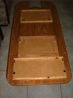

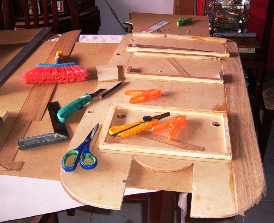

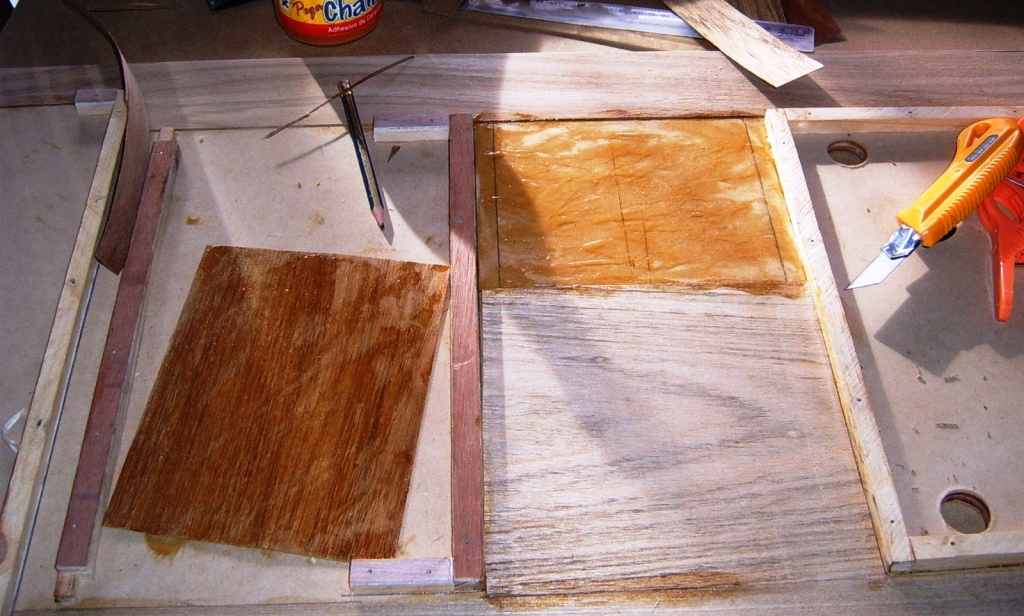

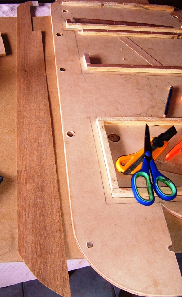

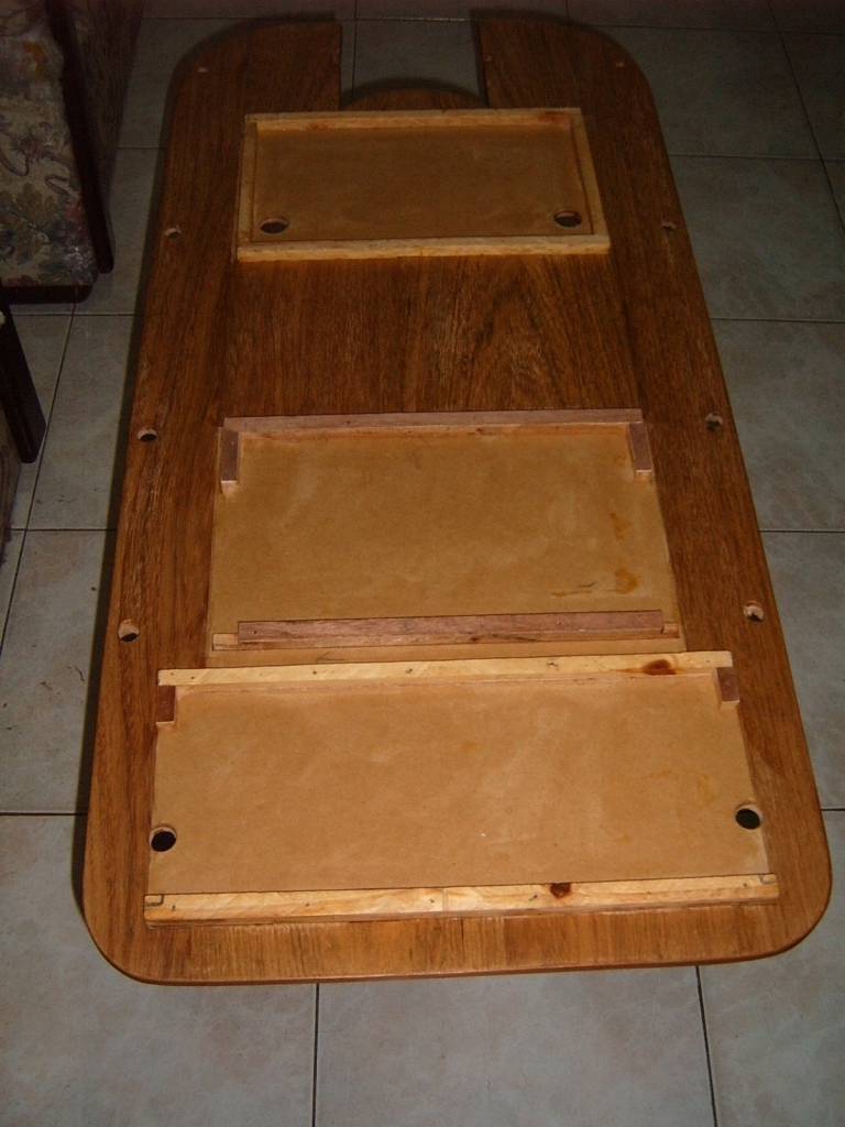

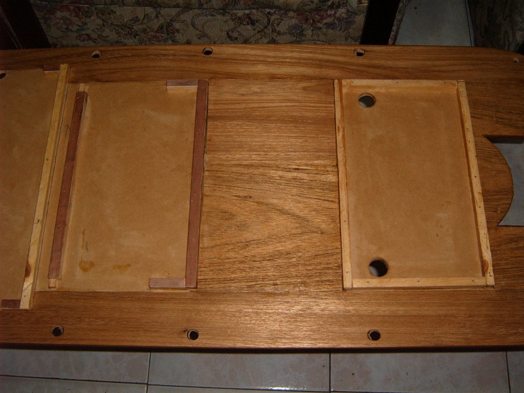

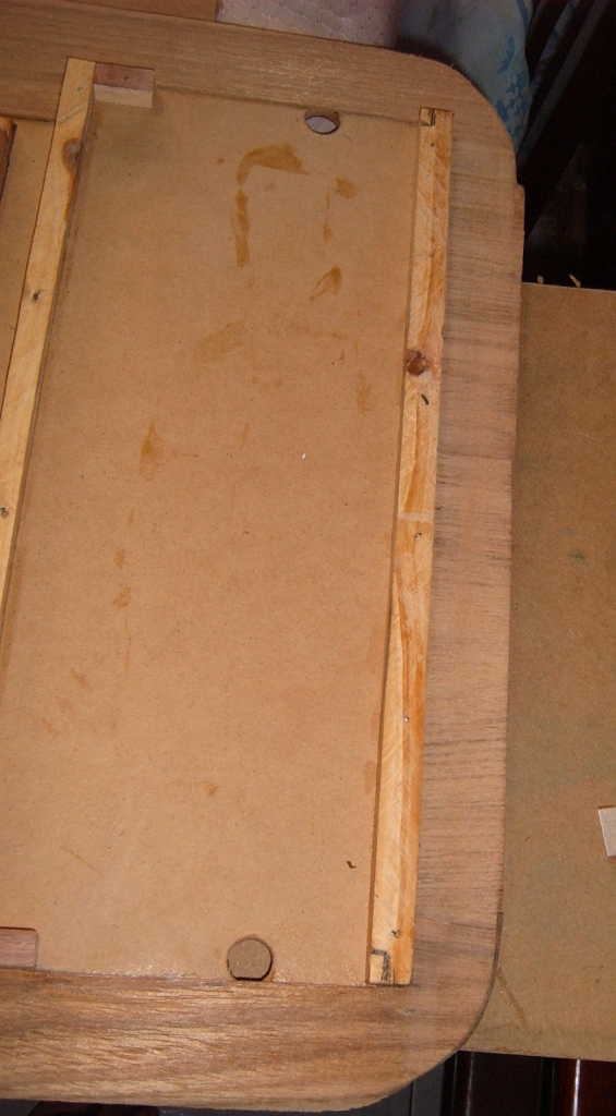

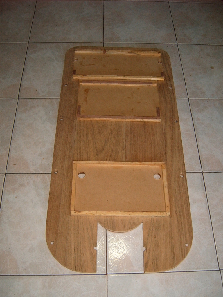

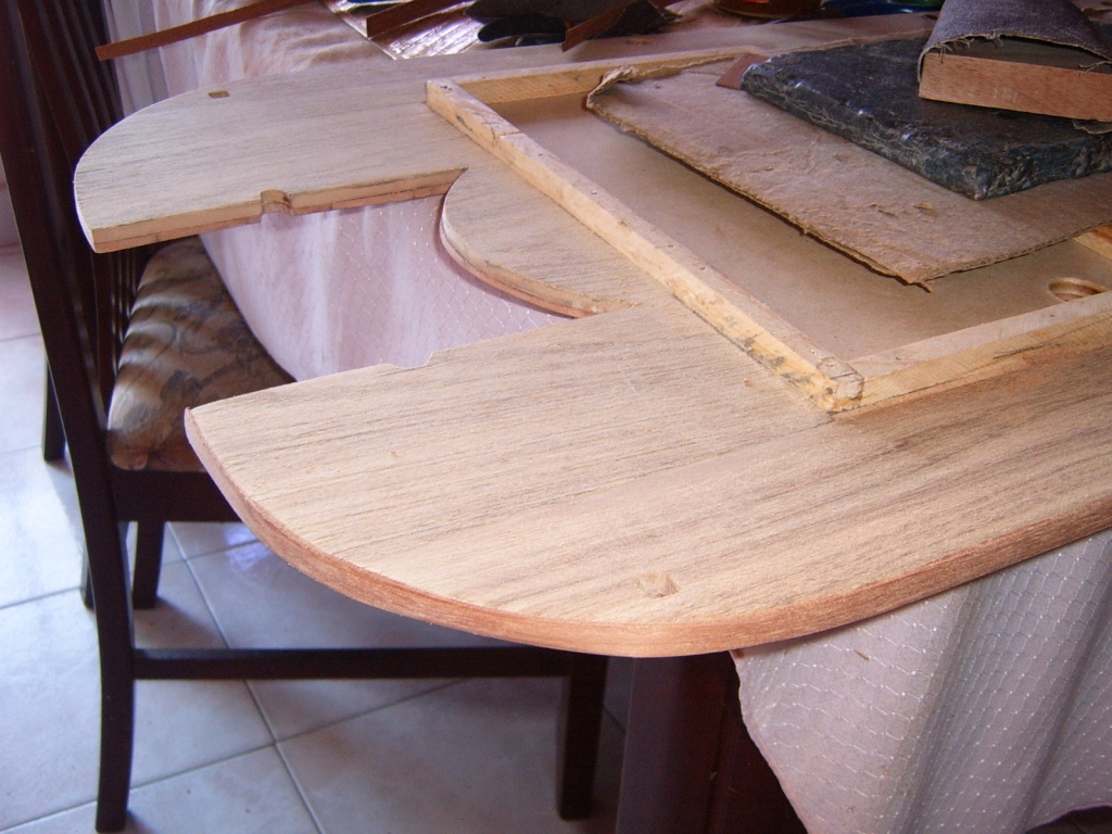

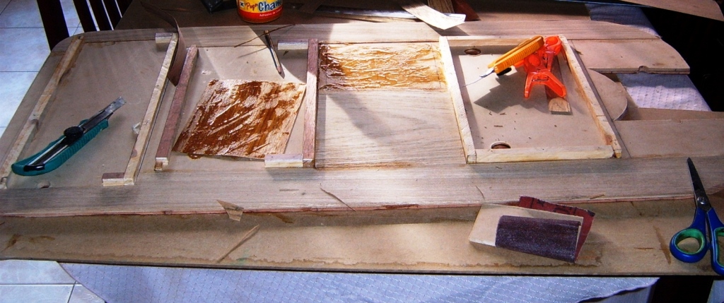

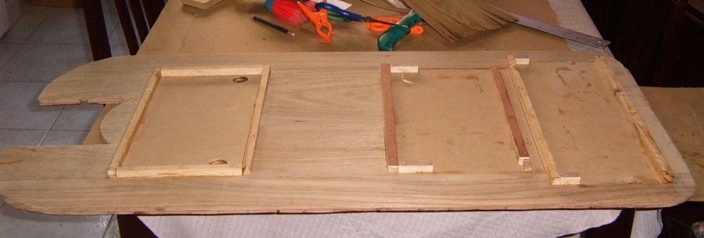

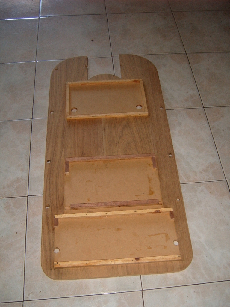

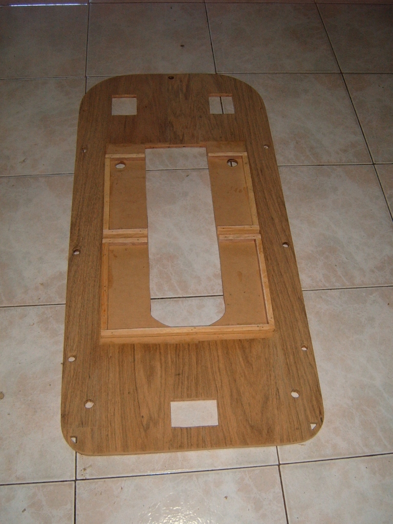

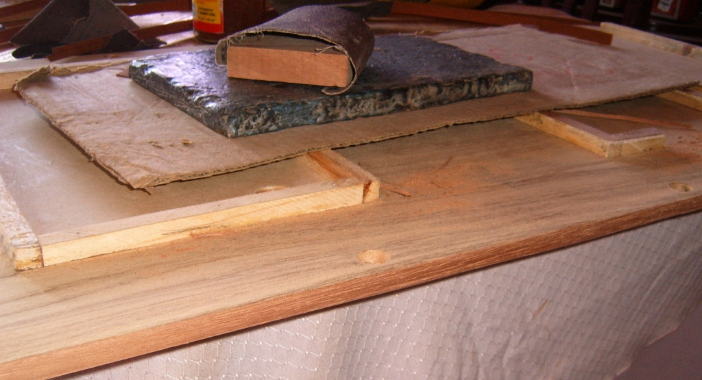

hoy tan solo me alcanso el tiempo para forrar la otra cubierta (techo de la segunda cubierta), ya que sali a comprar la chapilla y mas madera, este misi es asombrosa la cantidad de madera que se ha llevado. je je je ya casi estoy en quiebra con el presupuesto y falta alfunas cosas.... pero tranquilos amigos que si lo terminamos.
- Mensajes: 6496
Re: el rey del misisipi

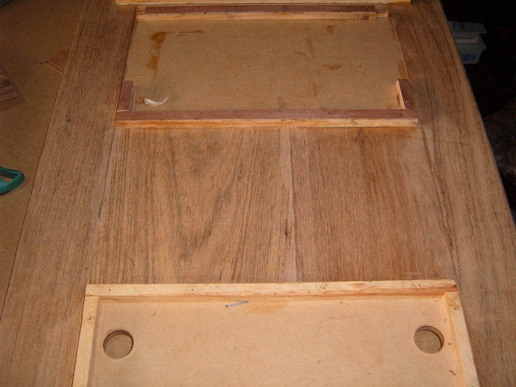

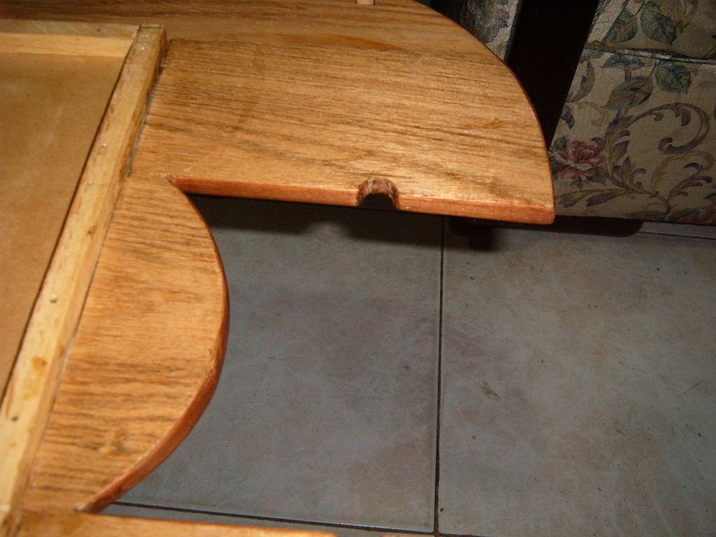

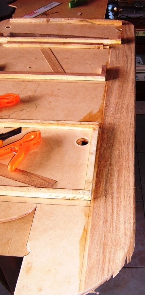

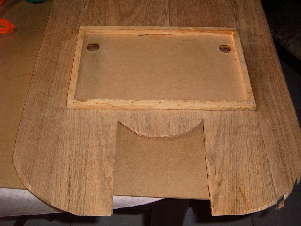

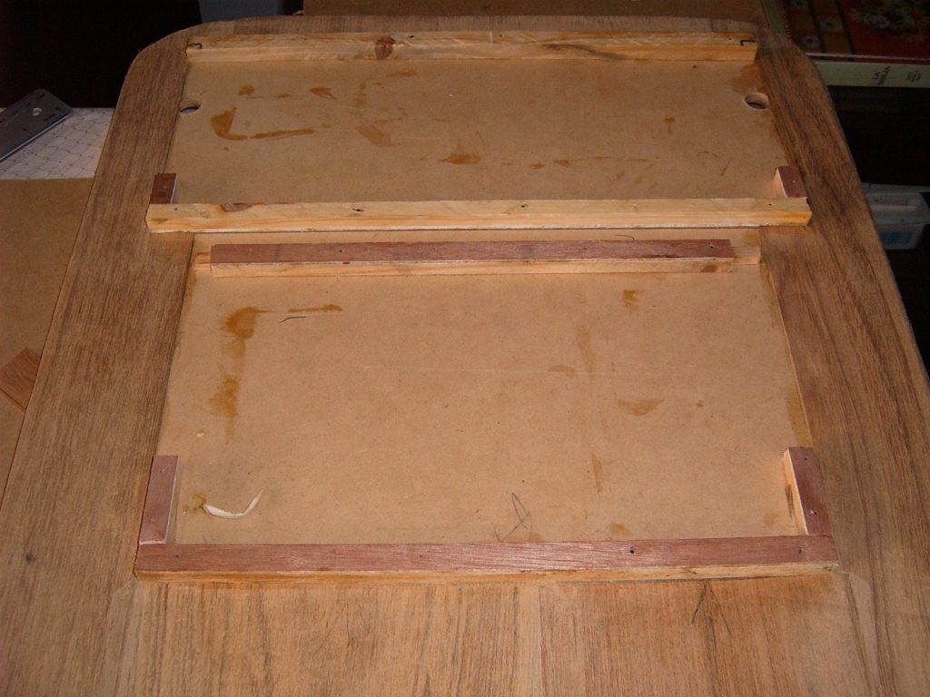

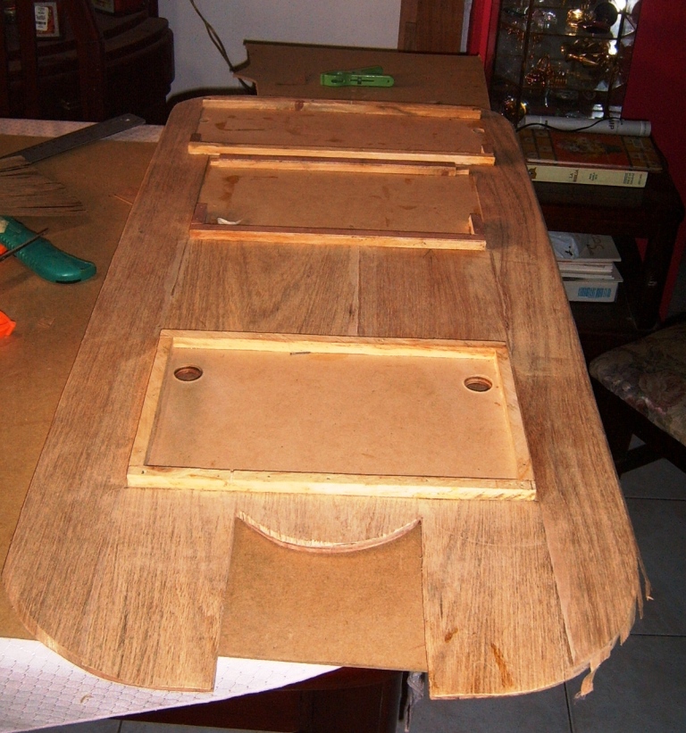

bueno hoy quedo forrada la otra cubierta, para mañana:
- enchapillar los bordes
- quitar sobrantes de borde o rebabes.
- abrir nuevamente los agujeros tapados.
- lijar
- limpiar la pega de contacto donde se halla untado.
- hacer lineas con lapiz de grafito para imitar tablazon.
- aplicar tapaporos.
- lijar nuevamente.
- aplicar tinta.
- y ya faltaria la laca mate catalizada.
y estan las cubiertas listas para cuando se fijen.
nos vemos amigos.......

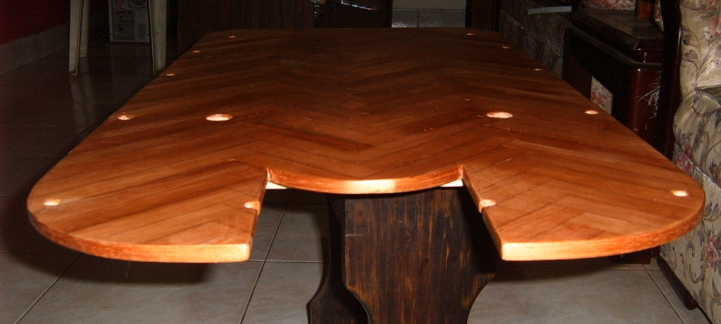

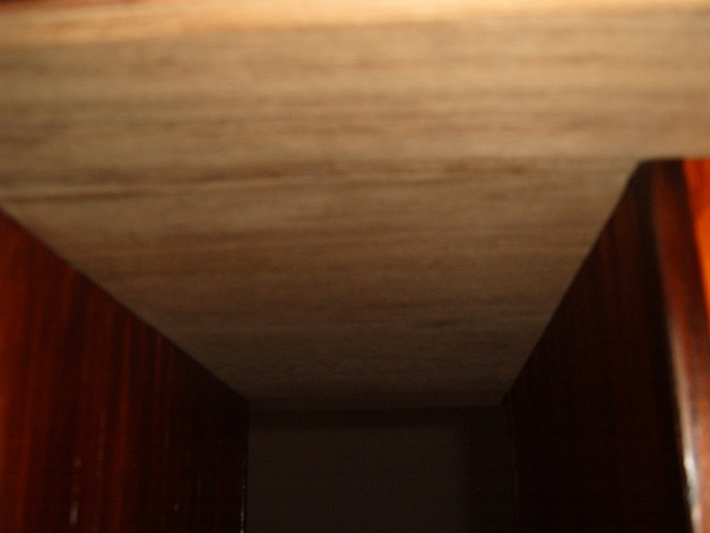

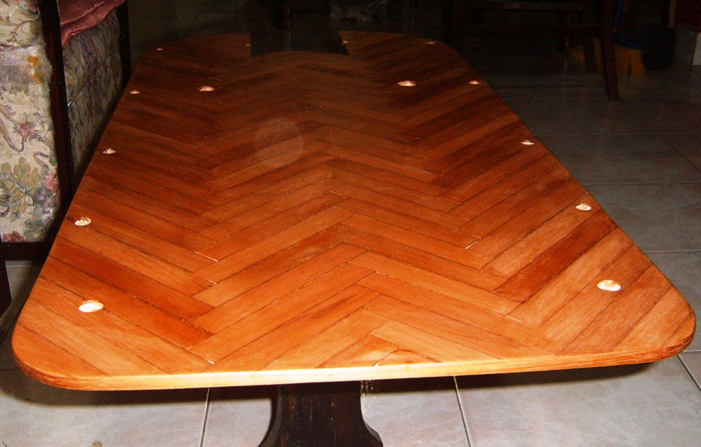

- Mensajes: 6496

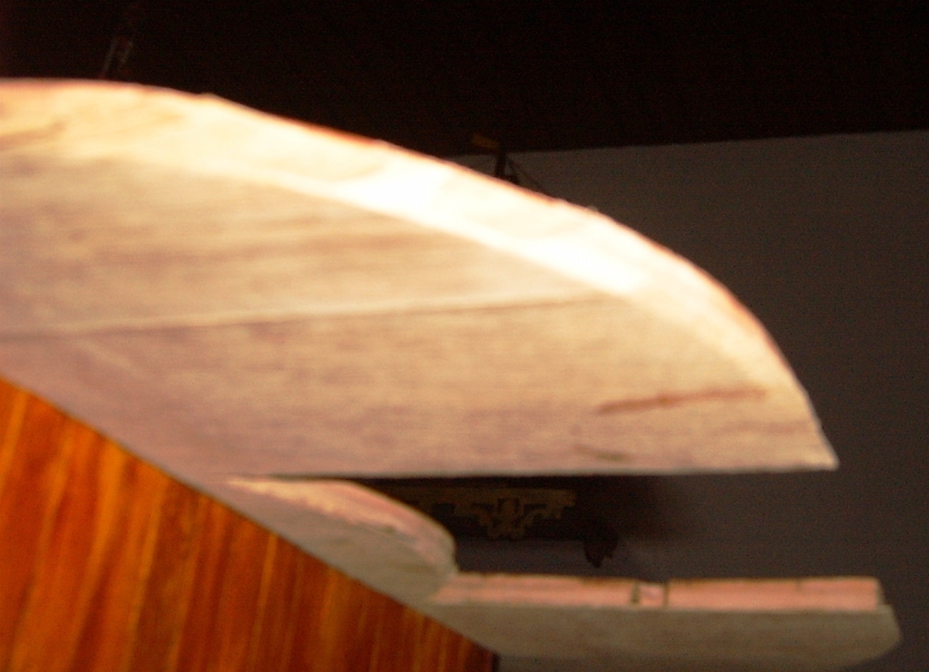

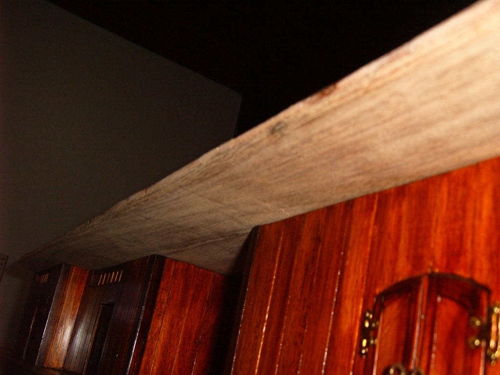

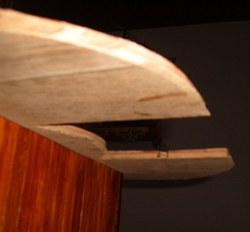

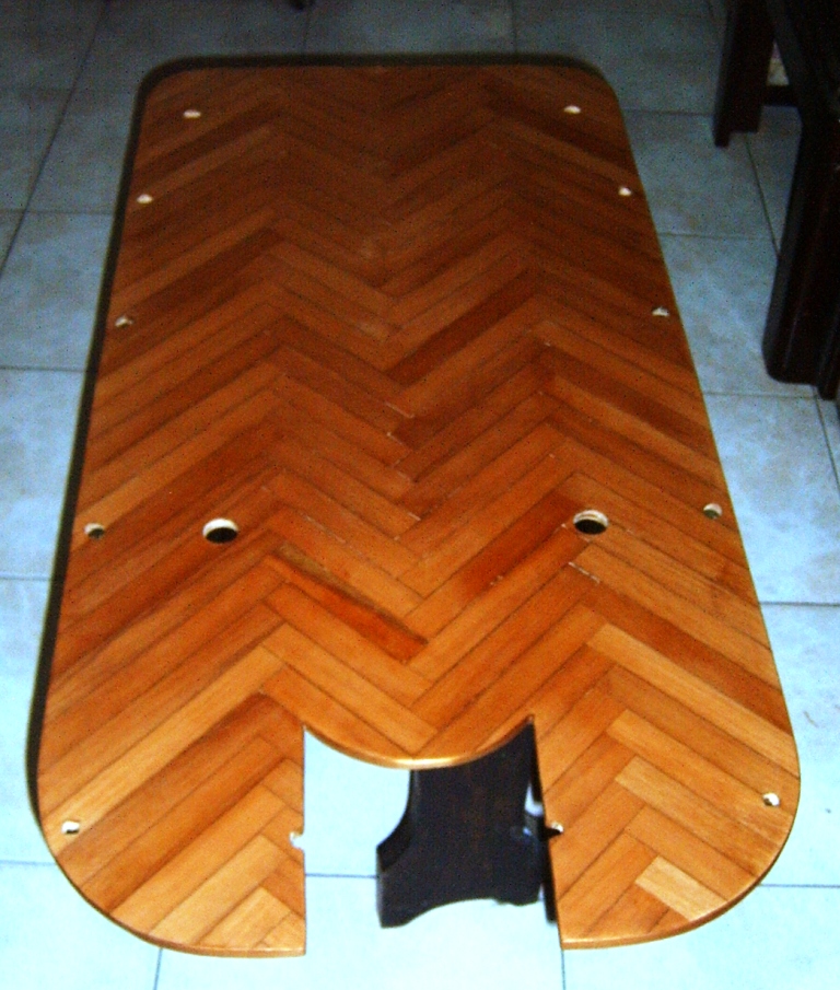

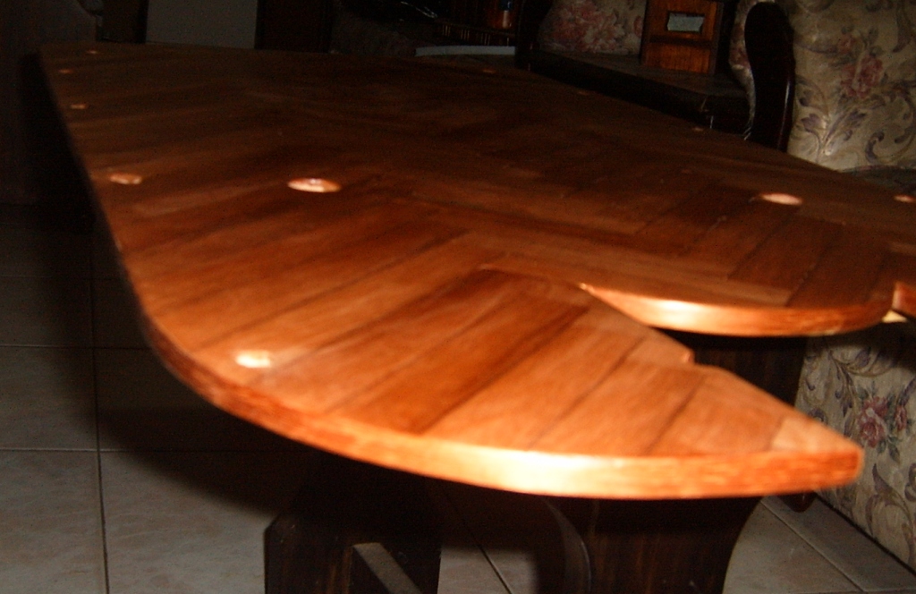

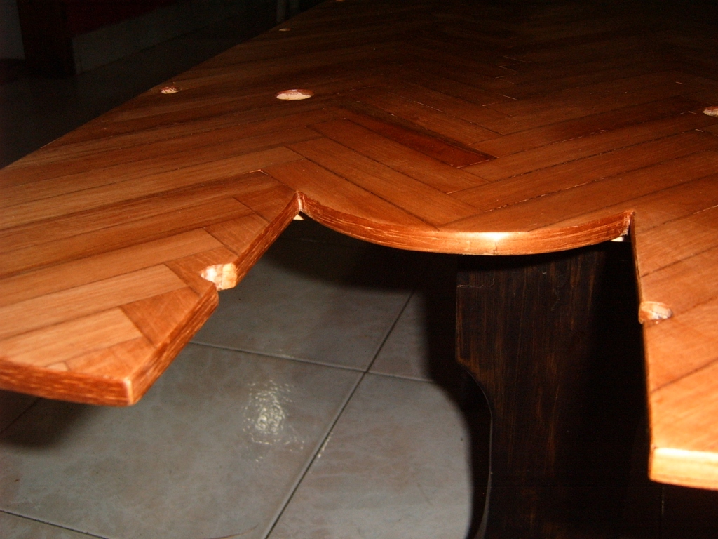

forrado de los bordes en chapilla para luego aplicar tapaporos y dejar listo para tintillar.
- Mensajes: 6496

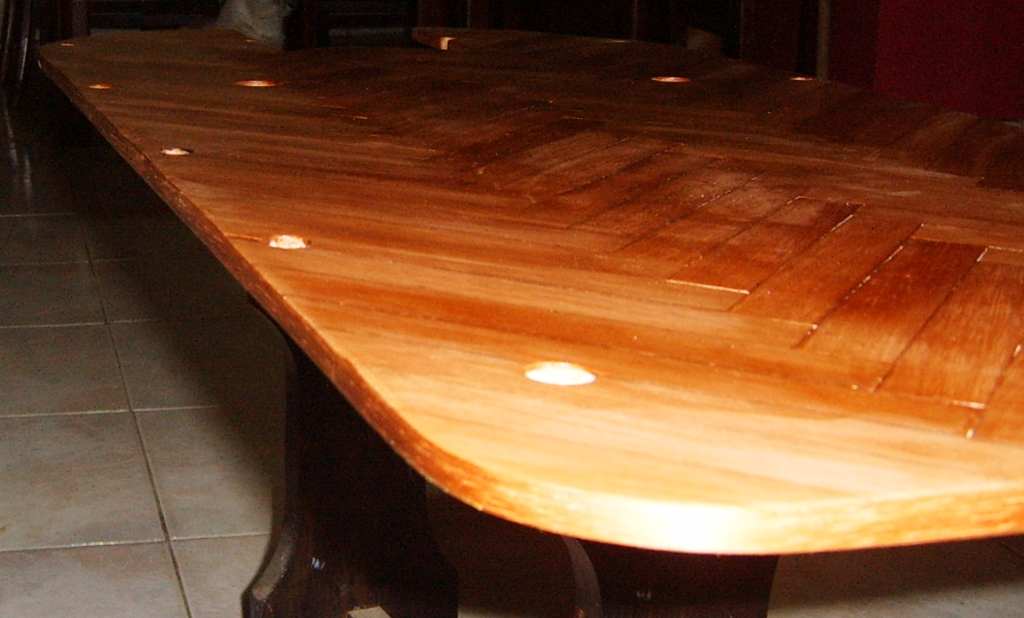

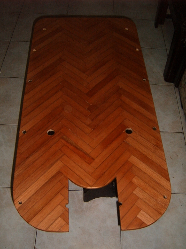

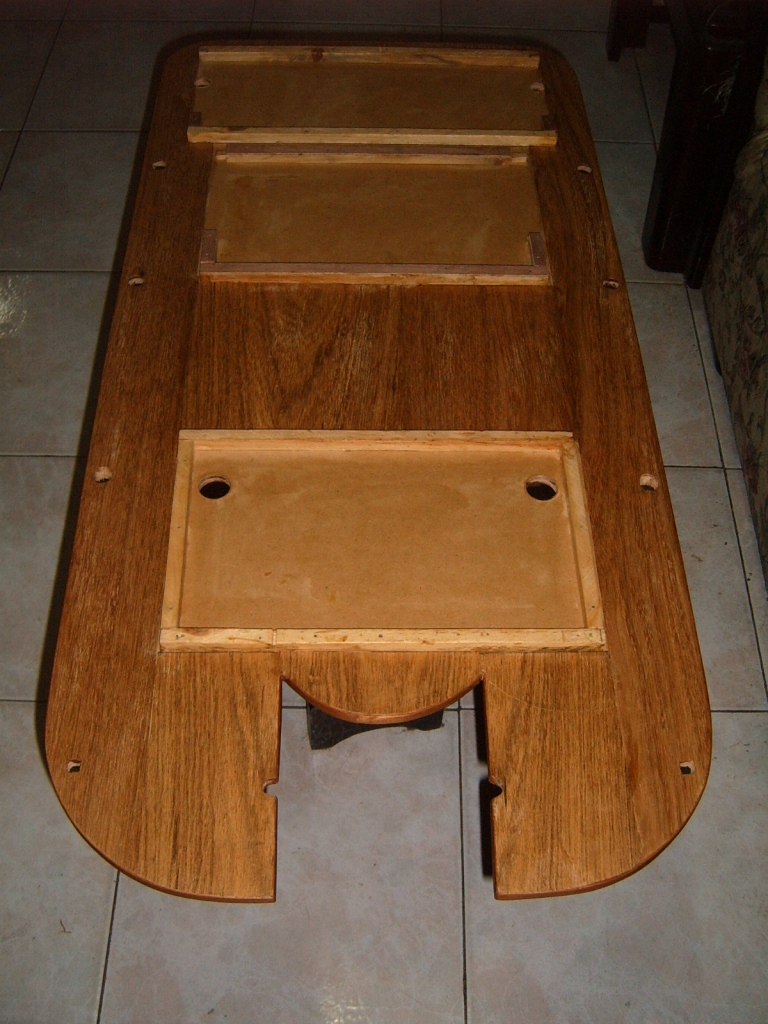

mas cubierta.... fotos de la cubierta lo que hice ayer,
continuamos hoy con el entintado.
