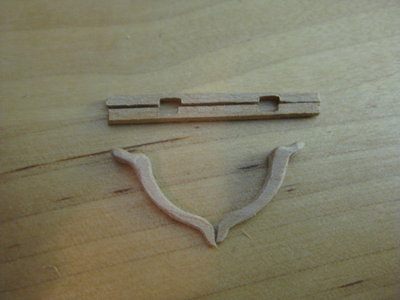

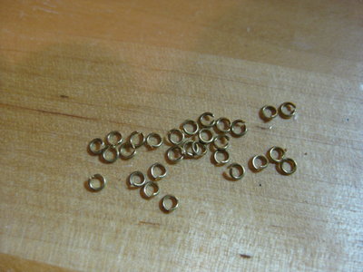

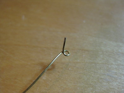

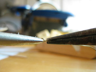

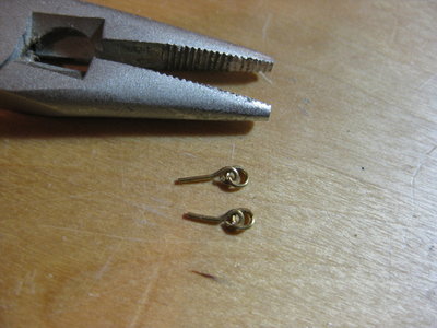

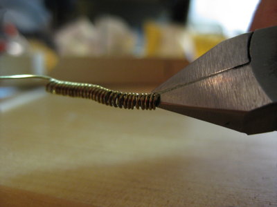

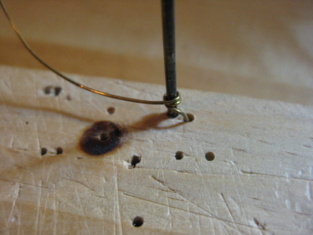

mientras sigo liado con la subestructura , pongo unas fotillas de algunos detalles constructivos.

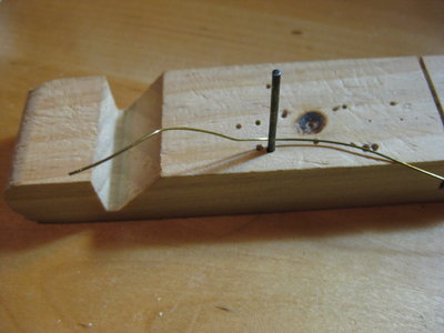

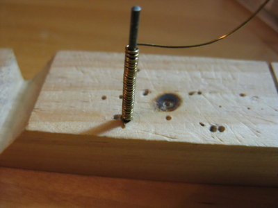

pongo unos truquillos para hacer anillas , cáncamos y motones.
Aunque he visto varias formas de acometerlos , cada maestrillo tiene su librillo.... :lol: :lol:
anillas
anillas
Francisco García
pakkus
Mensajes: 755
Re: NAVIO DE LINEA SAN FERNANDO S.XVIII
Mensaje por pakkus »

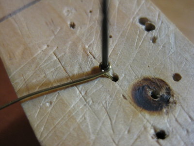

con los cáncamos igual.
son tantos que.......agotan.
luego iran pavonados.
cáncamos
cáncamos
vitas
vitas
Francisco García

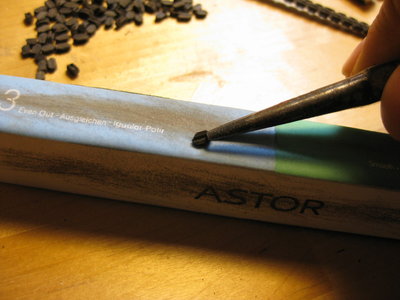

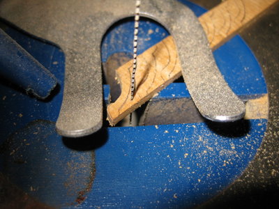

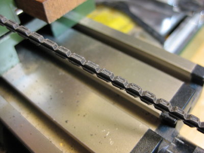

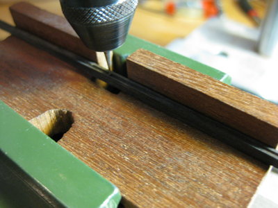

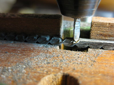

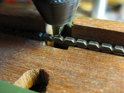

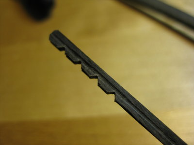

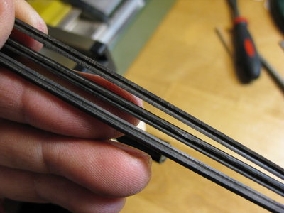

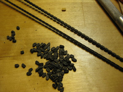

motones

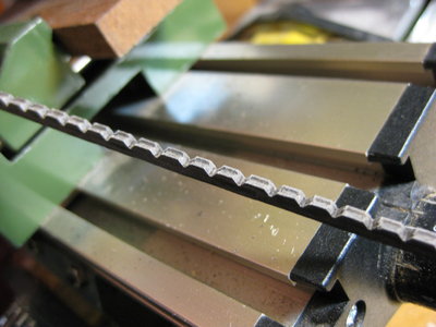

uso madera de ebano por su dureza y color.
con este sistema en una sola tarde he hecho casi trescientos motones.
saco tracas de ebano , las pulo y les hago ranuras con la fresadora

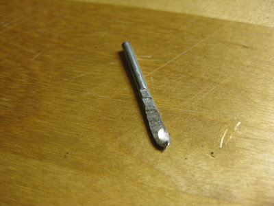

una punta aplastada y afilada con la forma adecuada , me servirá para la fresadora
Francisco García

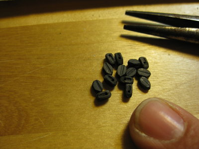

últimas
para pulirlos uso una lima de señoras.Este truco es de Ramón.
terminados
terminados
Francisco García

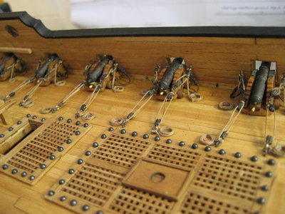

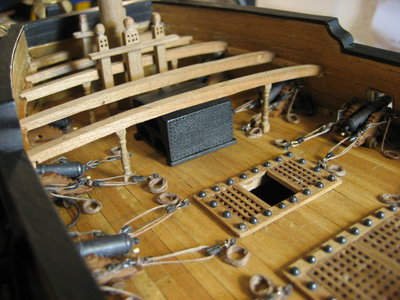

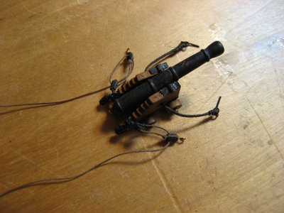

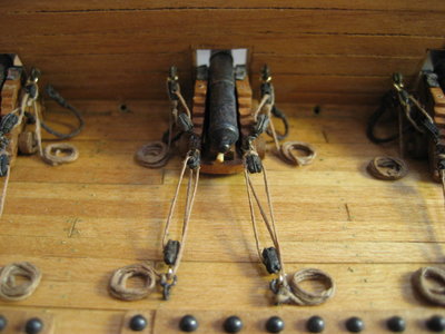

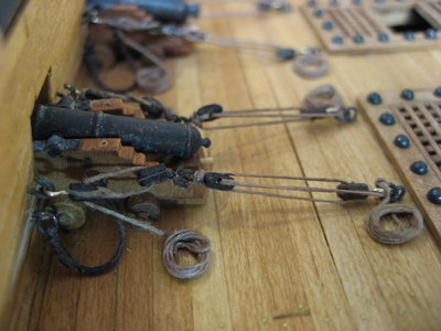

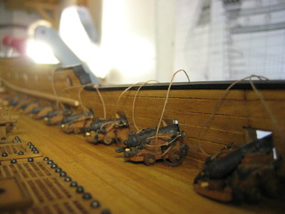

sigo con algunos avances de estos últimos dias. Basicamente aparejar los cañones y preparar futuras pezas a colocar , los motones los he repetido para reducirlos más en escala , eso me ha retrasado muuucho pues por el tamaño tan pequeño no había forma de hacerlos en tandas por lo que he tenido que hacerlos uno a uno a mano dejandome algo de vista por el camino....
aparejado en parte con motones reducidos
los voy colocando uno a uno
completado
completado
vista completa
vista completa

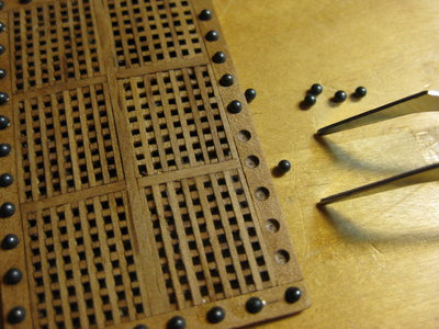

para simular las balas de cañon he usado los perdigones más pequeños que he encontrado en el mercado.
perdigones para simular las balas
todos los cañones colocados

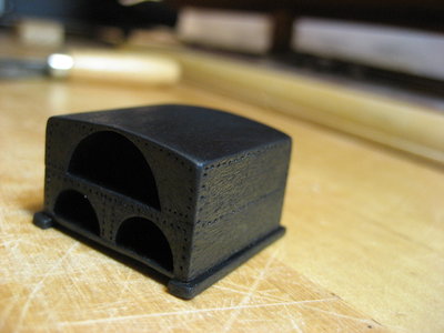

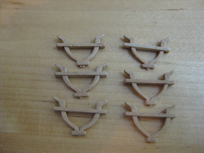

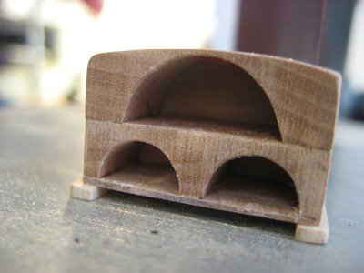

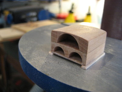

comienzo la cocina
comienzo la cocina
está hecha en cerezo
teñida con tinta china y clavazon simulada con un punzón

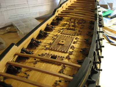

últimas por ahora.

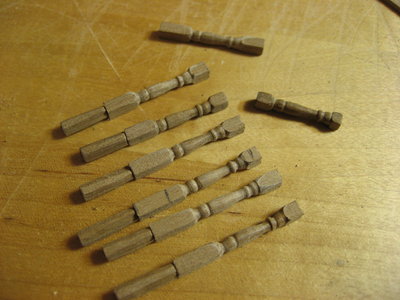

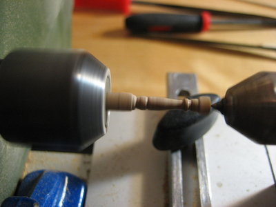

columnas de los baos , como no se la técnica del copiado con el torno las he hecho una a una a ojo.
