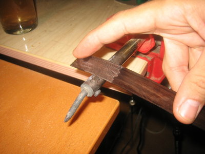

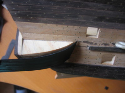

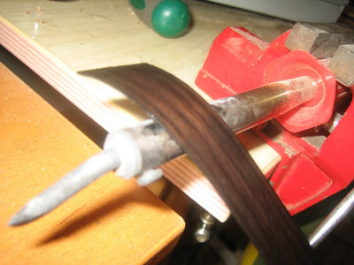

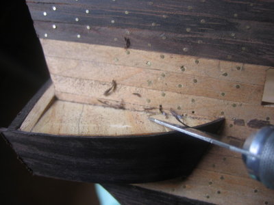

Para doblar la madera uso el sistema tradicional de agua y calor con el soldador

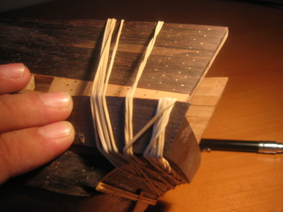

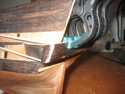

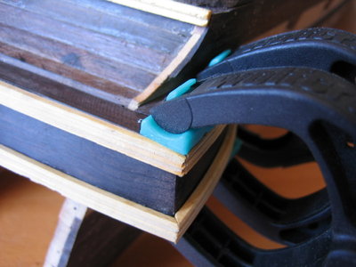

coloco la pieza en su sitio y la sujeto bien
pegada, aún falta trabajar más.
sigo con la otra
sigo con la otra
colocada
colocada
el ajuste debe ser perfecto
así va quedando
así va quedando

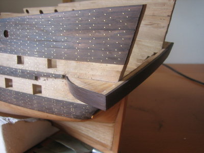

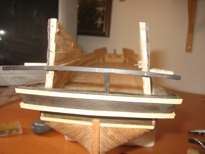

esta es la unión de las maderas de forro. Esto no me ha convencido y lo he cambiado, se ve en las fotos posteriores.

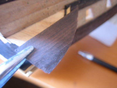

primero corto y ajusto el tamaño de la pieza
ajustada
ajustada

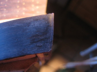

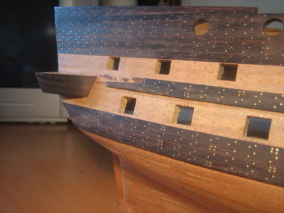

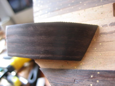

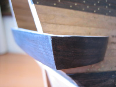

otra cosa que no me ha gustado es que al lijar el frontal ha aparecido un defecto por un nudo oculto en la madera, se observa a la izquierda
lo que voy a hacer es corregir lo que no me gusta
aqui se ve bien a lo que me refiero. La unión de los forros y el nudo oculto en el frontal.

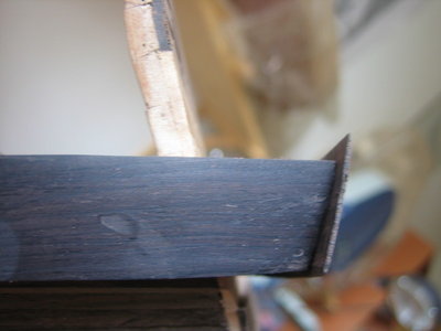

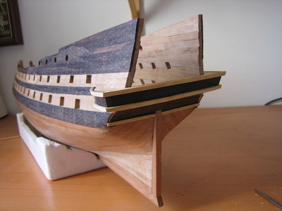

Bueno para corregir lo comentado, es fácil, basta con volver a forrar con una tabla finita
la ajusto y así elimino el nudo de la madera
otra vez a pegar....ufff doble trabajo
pegado. Aqui se ve la unión de los forros, esta vez mucho más disimulado, pero se puede mejorar

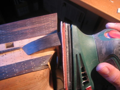

para arreglar la unión y hacer que "desaparezca" y se simule como si la madera fuese de una sola pieza, solo hay que lijar y dejar tan fina como se pueda el segundo forro frontal

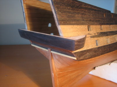

y así queda
y así queda
sin la ampliación del zoom no notas nada de nada
Ahora si estoy satisfecho con el resultado.

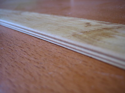

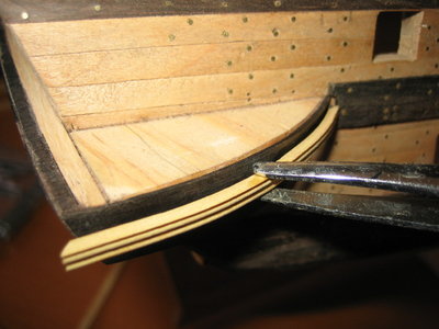

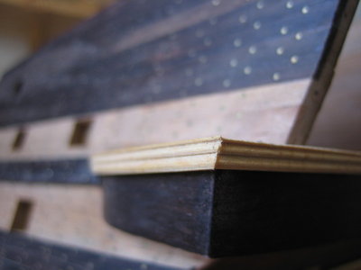

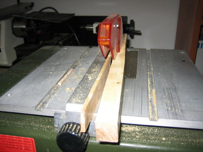

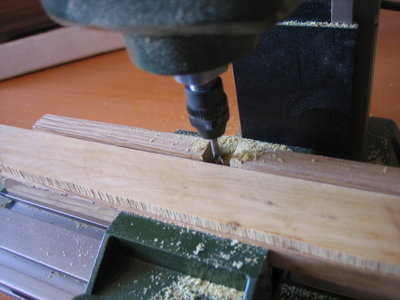

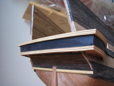

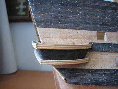

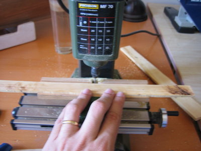

bien, ahora toca los embellecedores o marcos.  Para esto uso madera de boj, aunque ya adelanto que me pensaré si al final pinto de dorado o de blanco marfil

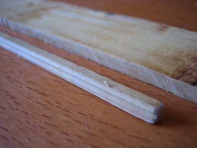

estas "cintas" van fresadas con mis fresas manuales. Esta que acabo de fabricar corta que da gusto y no quema la madera.
va bien con revoluciones altas
madera fresada
madera fresada

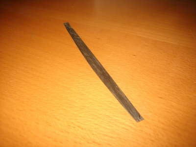

a continuación, corto y obtengo un listoncillo fresado.

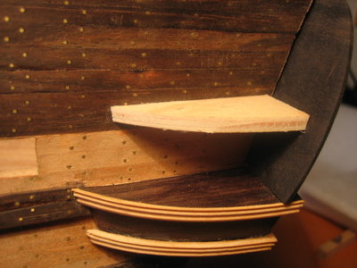

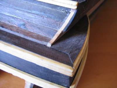

el boj se puede doblar perfectamente. preparo la pieza y la coloco

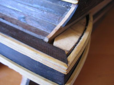

coloco el frontal, ojo en las uniones debe haber una inclinación de las piezas para que ajusten perfectamente, no solo es cortar a 45º
así va quedando
así va quedando
mismo proceder en la zona baja
y este es el resultado final. La verdad es que me gusta como ha quedado
Bueno, voy muy lento pero estoy intentando dar lo mejor de mi en esta popa.

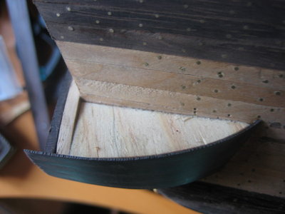

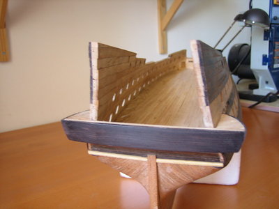

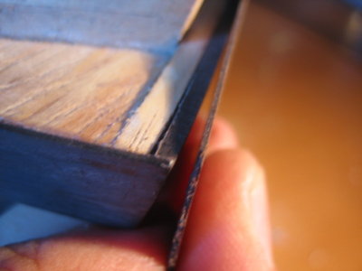

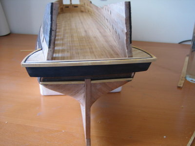

Primero tapo con unas placas de granadillo de 1mm
esta es la parte de abajo, aunque irá cubierta, por si acaso no quiero que se vea el contrachapado
ha de encajar a la perfección
bien pegada
bien pegada
mismo proceder en la parte superior

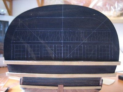

Ahora empieza lo difícil, como nunca he hecho una popa de estas características, iré aprendiendo sobre la marcha ya que he pensado mucho y no consigo avanzar al ritmo deseado.
Si algo no sale bien o no es correcto, lo cambiaré
me fabrico una plantilla para calcular la escala y las distancias.

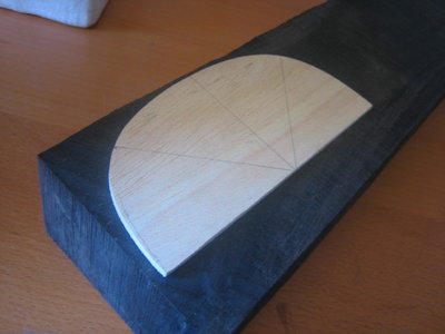

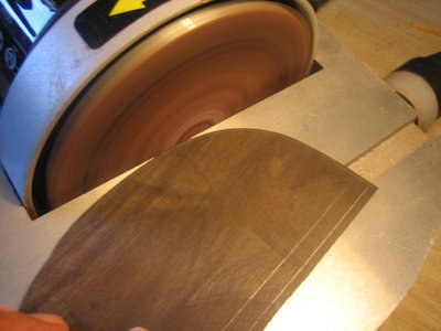

Voy a hacer la "peineta" de una sola pieza, primero debo sacar la pieza de este tablón de ébano, luego le reduciré el interiror. El grosor de esta pieza es de 2mm, después le añadiré otras piezas y tallas.
Lo cortaré con la sierra de cinta y lo lijaré a conciencia

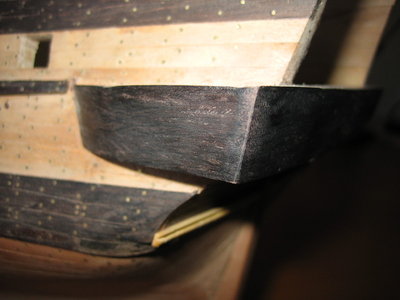

una vez extraido, lo redondeo con la lija circular
mas o menos ya está
mas o menos ya está

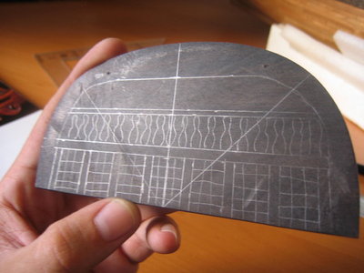

me hago una guía de las piezas que deberé fabricar. Las medidas están tomadas al milímetro.
Así es como debe quedar

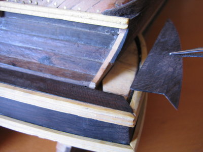

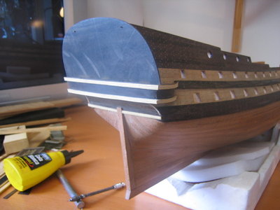

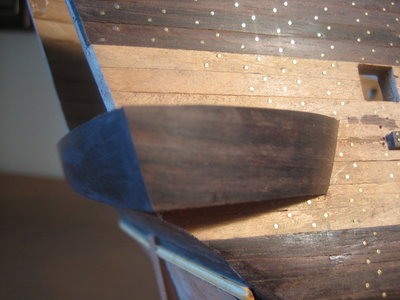

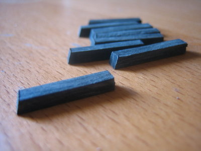

corto unos listones de ébano para las futuras estructuras de los ventanales

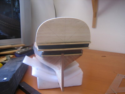

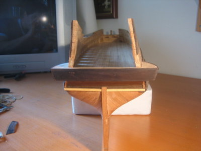

antes coloco esta pieza para que me oriente sobre la altura de la balconada. Es importante que coincidan las balaustradas de los beques y el balcón trasero.
le añado al frontal de la popa esta pieza fina de granadillo para que exista un poco de escalón en los vitriales
corto los marcos de las ventanas, debo darle cierta inclinación y conseguir simetría entre ellos
esta pieza horizontal me unirá los marcos y me servirá para el apoyo de la cubierta de la balconada.
