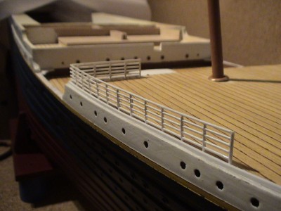

Bueno unas fotitos de como van las barandillas, este finde si puedo continuare haciendo y os dire como las hago :lol: :lol:

la segunda horizontal empezando por la izquierda contando cinco esta torcida...ja ja ja ja ja ...... :lol: esta perfecta Eduardo y como dice Axel pon unas fotos del paso a paso

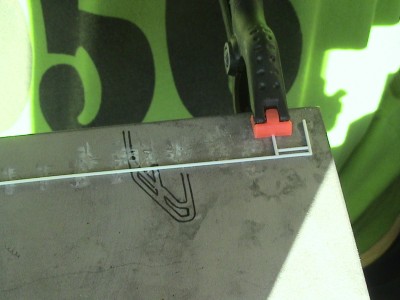

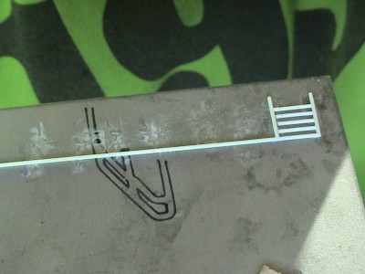

Y hala a colocar listones

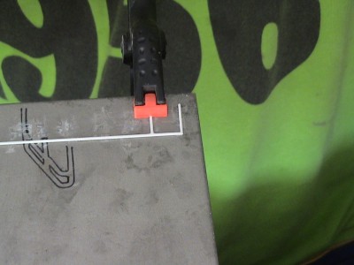

Con el plano coloco el otro liston a la medida, eso es lo principal ya que si no al final de la barandilla te puedes ir un monton

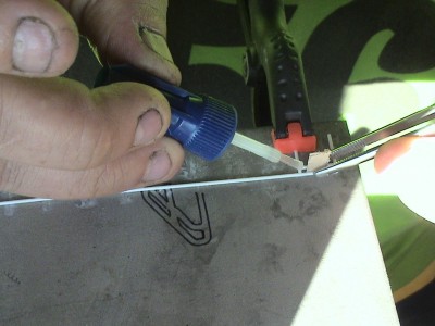

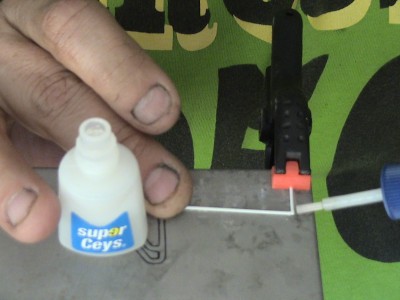

Luego solo es ir pegando con ciano, pero ojo LO APLICO CON PINCEL, con una sola gota basta

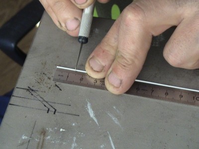

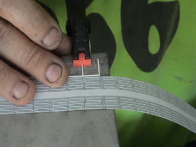

Corto los listones con un kuter

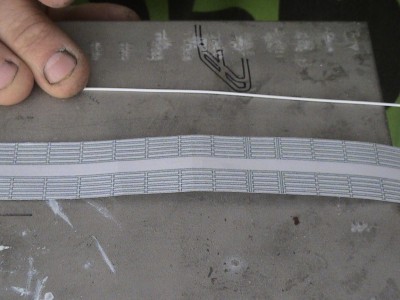

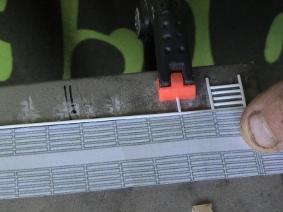

Cojo una fotocopia del plano y lo hago sobre una placa que tengo de acero inoxidable.

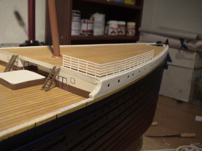

He dejado de hacer barandillas y ahora me estoy dedicando a restauraar la primera cubierta ya que no me gustaba como quedaba.
Deciros que no es complicado hacer asi las barandillas y que se hacen relativamente rapido, pero como hay muchas y el trabajo es monotono voy haciendo cosas a la vez para ir cambiando.
Os pongo estas dos fotos y a ver si ya puedo ir poniendo mas a menudo.
Esta es la primera cubierta
