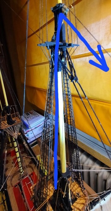

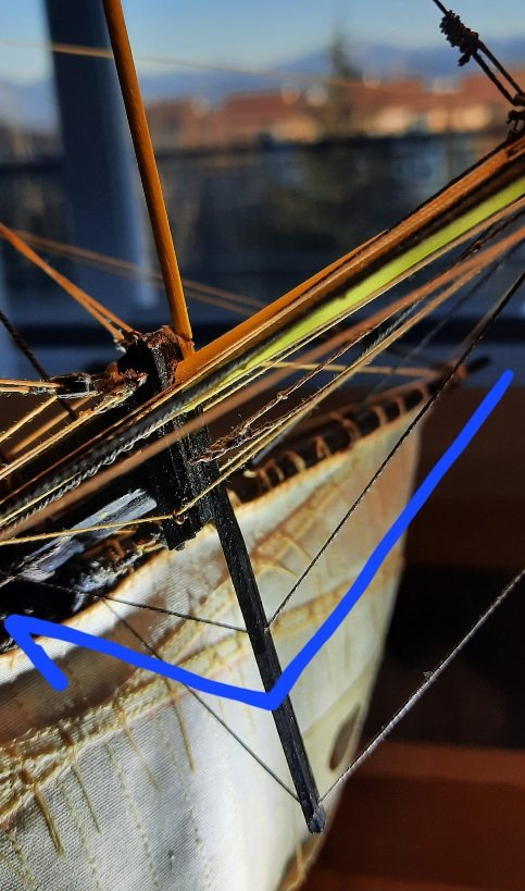

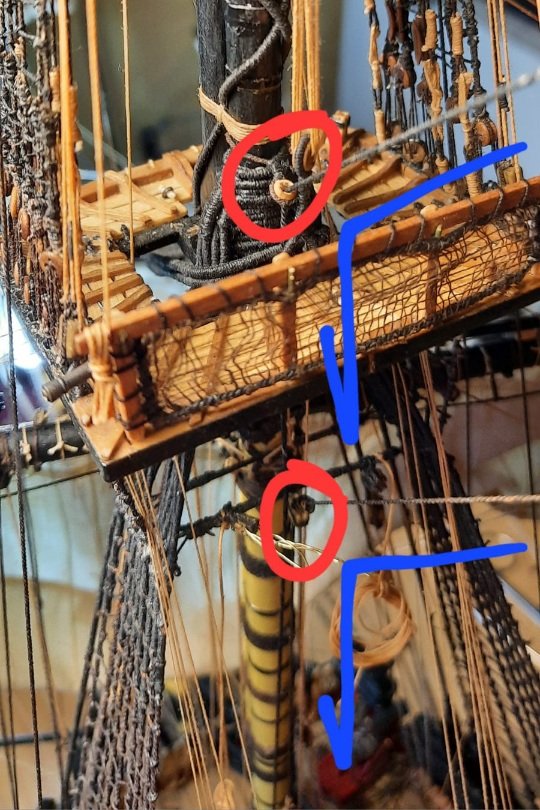

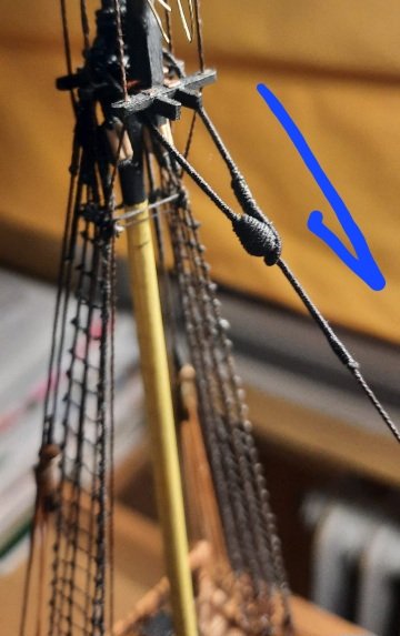

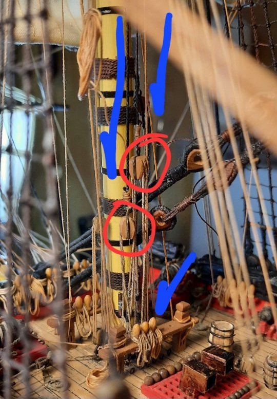

El Nervio del foque está en dos partes, el cabo propiamente que lleva el foque, que se hace firme en la 'raca', un aro móvil que se sitúa por enmedio del botalon del baupre, en un asa que tiene.
De ahí sube a un cuadernal doble que está en el tamborete y baja a pie de palo.

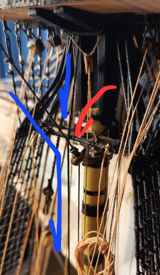

- RACA (verde)DONDE INICIA EL NERVIO (azul) EN EL NERVIO YA ESTAN LAS ANILLAS (verde) PARA ENGARZAR LA VELA DEL FOQUE.
- IMG-20230210-WA0051.jpg (106.15 KiB) Visto 2479 veces
- DEL CUADERNAL BAJA A PIE DE PALO DONDE POR MEDIO DE UN APAREJO SE ATA A LAS BITAS DE PROPAO. Esta pintado al reves.
- IMG-20230210-WA0049.jpg (68.99 KiB) Visto 2479 veces

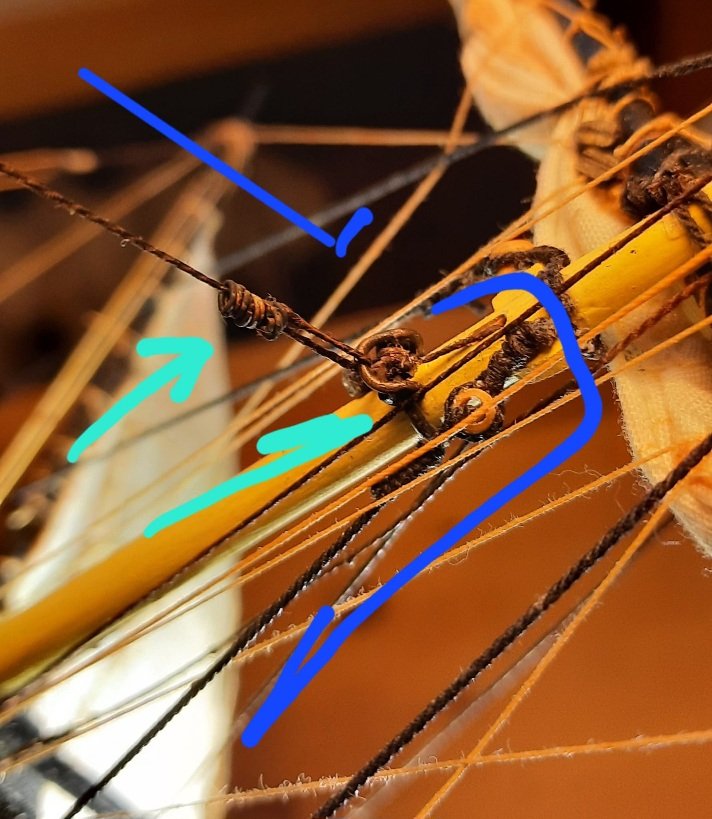

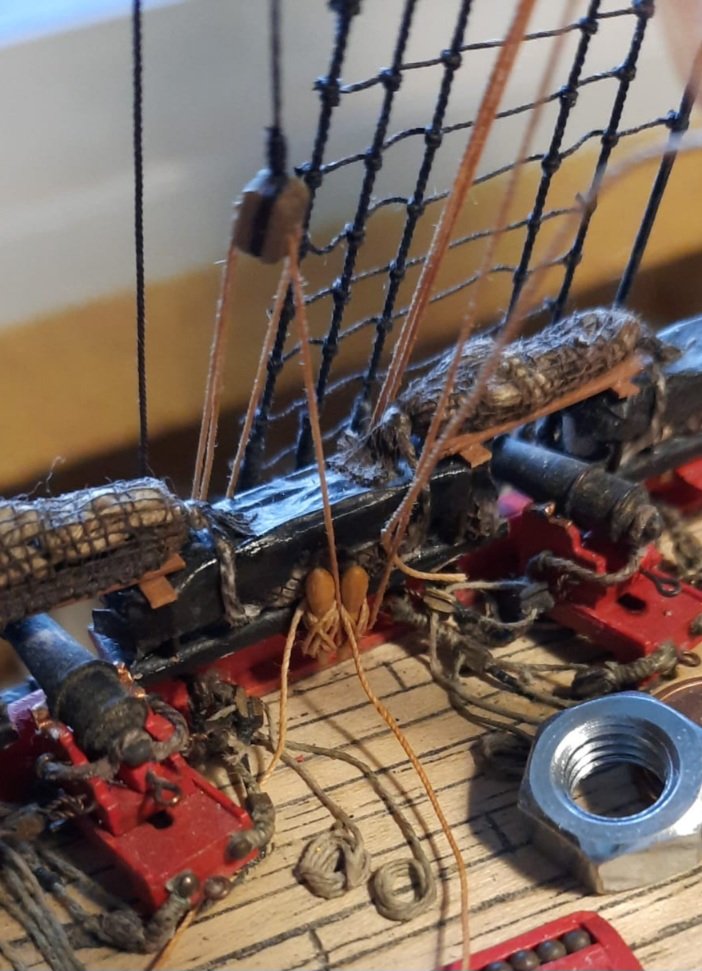

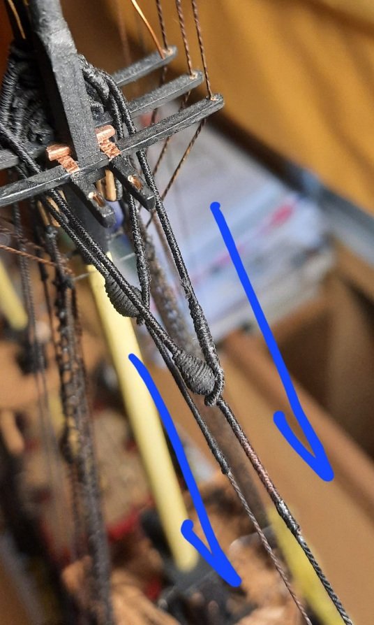

La segunda parte de esta maniobra parte de la misma raca y entra en la roldana del botalon cerca de la raca y va al moco, de este pasa pon un guardacabos que hay en el Baupres y de ahí por medio de un aparejo a una cornamusa que hay en el apóstol.
- RACA Y ROLDANADEL BOTALON, CON ESTE CABO SE DESPLAZA LA POSICIÓN DEL FOQUE.
- PASO POR EL MOCO.
- IMG-20230210-WA0052.jpg (87.61 KiB) Visto 2479 veces
- EL GUARDACABO Y ....
- IMG-20230210-WA0054.jpg (132.93 KiB) Visto 2479 veces
- EL APAREJO SE FIJA AL APÓSTOL Y LA CORNAMUSA TAMBIÉN.

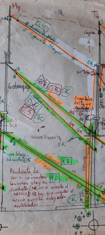

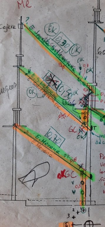

Estay y contraestay de gavia. Los dos parten con gaza y barrilete desde el galces del mastelero mayor. Pero el estay de gavia pasa por un motón que está en la encapilladura del palo trinquete, por encima de la cofa y el contraestay por otro motón por el cuello del trinquete, por debajo de la cofa. En este estay se colocaría la vela de estay de gavia.
- ESQUEMA DE LOS ESTAYS DE GAVIA.
- IMG-20230210-WA0057.jpg (76.36 KiB) Visto 2477 veces
- ENCAPILLADOS CON GAZA Y BARRILETE EN EL MASTELERO MAYOR.
- IMG-20230210-WA0067.jpg (88.44 KiB) Visto 2477 veces
- LOS DOS PASAN POR UN MOTON, EL DE GAVIA POR ENCIMA DE LA COFA Y EL CONTRAESTAY POR DEBAJO DE LA COFA.
- IMG-20230210-WA0068.jpg (126.32 KiB) Visto 2477 veces
- EN EL CONTRAESTAY ES DONDE VA LA VELA, NO LA PONDRÉ, PERO SI LAS ANILLAS (rojo) DE ESTA.
- IMG-20230210-WA0069.jpg (111.83 KiB) Visto 2477 veces
- TERMINAN EN UN APAREJO DE CUADERNALES DOBLES A PIE DEL PALO TRINQUETE Y AMARRADOS AL PROPAO DE POPA.
- IMG-20230210-WA0070.jpg (102.31 KiB) Visto 2477 veces

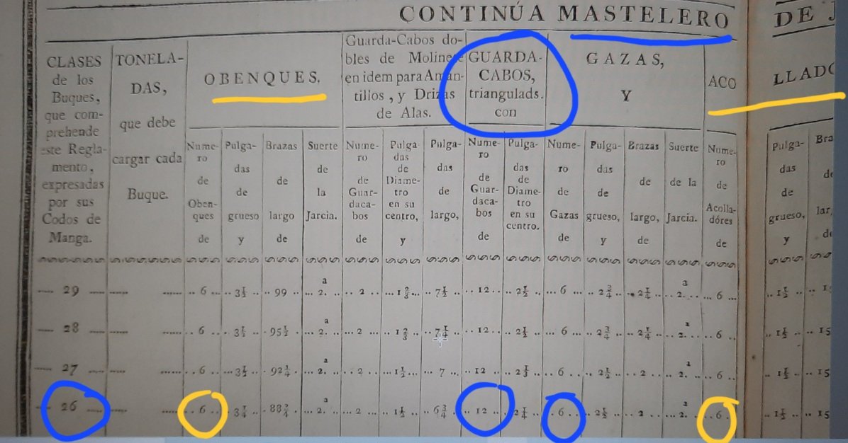

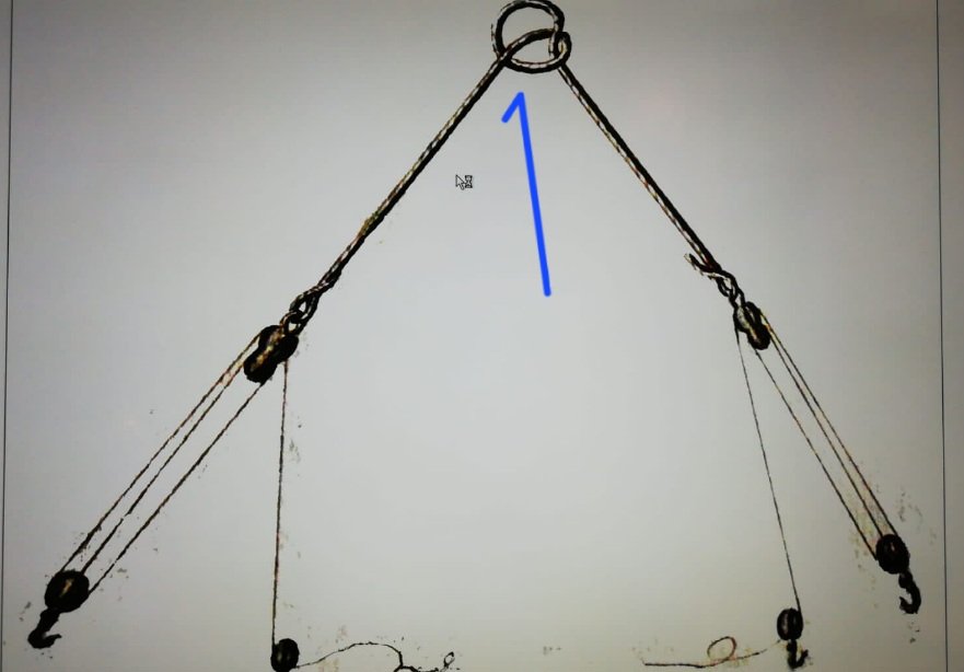

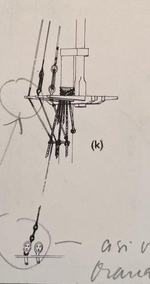

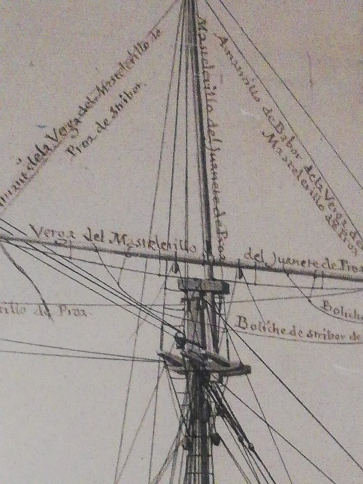

Con este tube dudas de cómo se hacían, no recuerdo bien cómo saltó la duda. El caso es consultando uno y otros libros y láminas y dibujos se contradecian.
Consulte en el libro "TEORÍA Y PRÁCTICA ILUSTRADA DE LA MANIOBRA NAVAL ESPAÑOLA SEGÚN EL MARQUÉS DE LA VICTORIA" de Isidro entre otros y waseando con él le comenté que tanto en el libro como en las láminas del Marqués aparecen las vigotas en las crucetas del mastelero.
Pero que en el Reglamento de Pertrecho de 1792 no se menciona las vigotas sino unos elementos triangulares al estilo de vigotas ciegas.
Comentamos que en el de Zuloaga, por el que me guio no lo especifica.
Me dice que Jorge Juan si habla de los obenques del mastelerillo.
Según Isidro no lleva vigotas, se tensan directamente haciendo pasar el obenquillo por un agujero en la cruceta sin fijarlo, sigue hacia abajo pasando por detrás del sotrozo de los obenques del mastelero y terminar en una gaza, poniendo otra gaza en la vigota de la arraigada y acollando estas gazas quedarían tensos.
Según el R. De Pertrechos son como unos guardacabos pero triangulares.... la descripción de Isidro cuadraría a más con la cantidad que se menciona en el de Pertrechos.
- LAMINA DEL MARQUÉS.
- IMG-20220429-WA0026.jpg (116.42 KiB) Visto 2394 veces
- R. DE PERTRECHOS, ESTAN EN MEDIDAS ANTIGUAS Y EN FRACCIÓN.
- 20230212_180252.jpg (119.74 KiB) Visto 2394 veces
D. Cosme Damian de Churruca

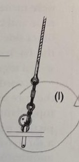

Paralelamente también se lo consulto a Alejandro .... y el me manda un dibujo del Marquardt que cuadraría bien con lo comentado anteriormente, además compruebo la longitud del obenquillo según el R. de Pertrechos, y cuadra con la longitud desde arriba del mastelerillo hasta la cofa.
Ahora ya está más claro y está última opción se acerca más a la de los Pertrechos.
Esto no garantiza que realmente los llevará así de esa forma, pero si garantiza que es posible y me gusta más de este modo.
Mi agradecimiento a los dos compañeros que me ayudaron con la información, Benecurris y Peregrino.
- TRES OPCIONES OBENQUILLOS.
1- CON VIGOTAS.
2- CON GUARDACABO TRIANGULARES.
3- PASA POR CRUCETA TENSA ABAJO CON GUARDACABO O GAZA. - 20230215_164030.jpg (21.43 KiB) Visto 2394 veces

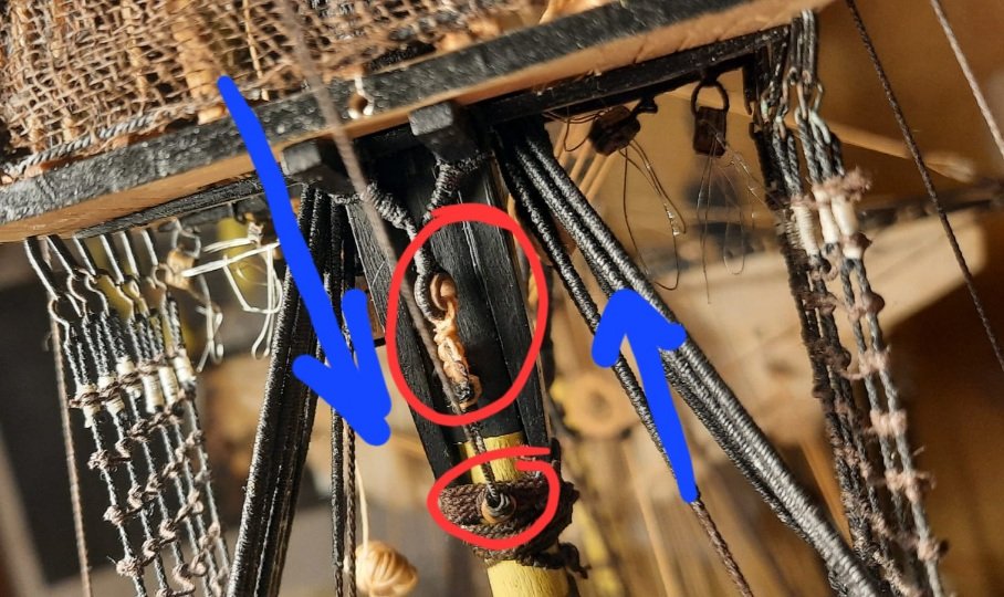

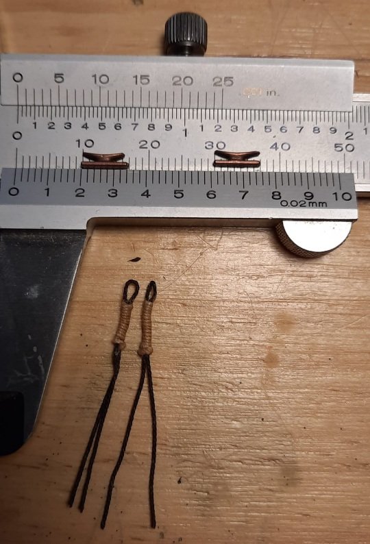

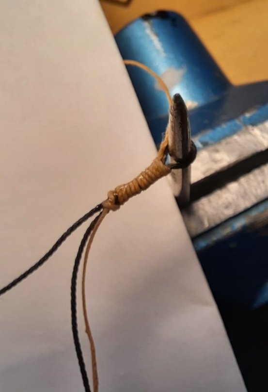

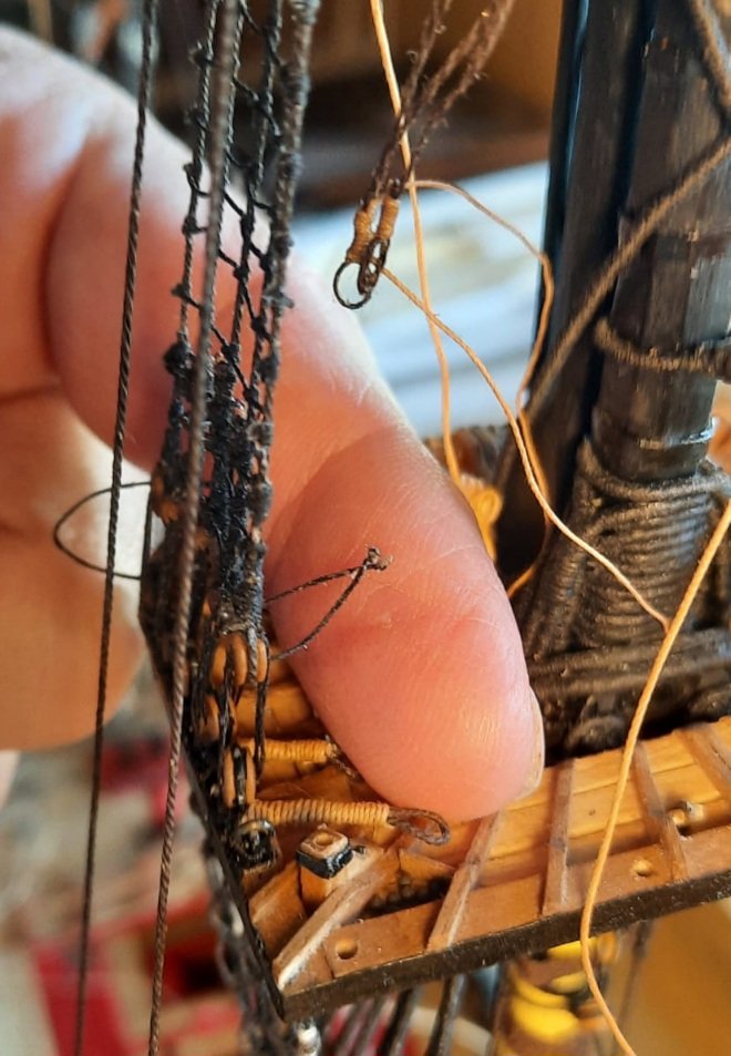

Hacer unos guardacabos tan pequeños es muy difícil .... Isidro me aconseja de otra forma y opto por seguir el consejo.
Se rodea una aguja del tamaño adecuado con un cabo y se ata con un 'as de guia' y se le unta un poco de pegamento para simular el guardacabo.
Pero no sigo el último paso del pegamento, pienso que cuando le dé tensión... ese falso guardacabo cederá. Así que hago la gaza un poco más grande.
El otro extremo lo ato con un nudo doble por la parte de abajo de la vigota de la cofa, entre la vigota y la cofa.
- GAZA CON EL NUDO DE AS DE GUIA.
- IMG-20230214-WA0016.jpg (37.04 KiB) Visto 2394 veces
- HE DE PREPARAR UNOS CUANTOS Y CORNAMUSA COMPRARDAS, NO SOY CAPAZ DE HACERLAS DECENTEMENTE.
- IMG-20230214-WA0020.jpg (87.56 KiB) Visto 2394 veces

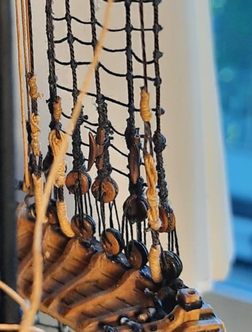

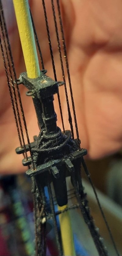

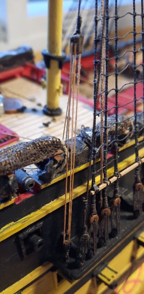

Los obenquillos son prácticamente iguales que los anteriores, misma mecánica, un par para una banda y como son tres el última de banda a banda, solo cambia la mena y el recorrido.
Estos van desde casi el final del mastelerillo con una gaza forrada, pasa por los orificios de las crucetas, pasan por detrás del sotrozo de los obenques terminando en una gaza abajo, acollandose con la que he puesto anteriormente en la vigota.
- OBENQUILLOS PASANDO POR LOS AGUJEROS DE LAS CRUCETAS.
- IMG-20230214-WA0019.jpg (51.26 KiB) Visto 2393 veces
- GAZAS DE LOS OBENQUILLOS Y DE LAS DE LA VIGOTAS.
- IMG-20220526-WA0000.jpg (108.84 KiB) Visto 2393 veces
- LOS ACOLLO UNO EN EL PRIMERO, LOS OTROS DOS EN LOS DOS ULTIMOS Y EN LOS DE ENMEDIO PONGO DOS CORNAMUSAS POR SI ME HICIERA FALTA AMARRAR ALGÚN CABO.
- IMG-20230214-WA0022.jpg (66.87 KiB) Visto 2393 veces

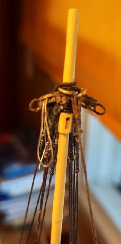

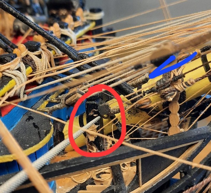

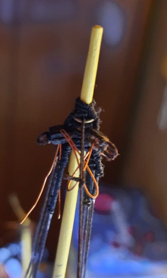

La burda de quita y pon.
Antes de poner la burda hemos de equipar el final del mastelerillo de otros racamentos, como la gaza del motón de la driza y la del los amantillos.
En mi caso me ahorro la de la driza, pues el mastelerillo tiene una cajera con una roldana.
La burda o brandal es simplemente un cabo que va de banda a banda con doble vuelta en la encapilladura del mastelerillo y en vez de tensar con vigotas y acollandor lo hace con un aparejo de cuadernal doble y motón con gancho en la mesa de guarnición.
- CAJERA EN EL MASTELERILLO DEL TRINQUETE.
- IMG-20230217-WA0016.jpg (37.84 KiB) Visto 2904 veces
- EL MASTELERILLO DE MESANA, CON SU CAJERA, OBENQUILLOS, AMANTILLOS, MOTON PARA INSINIAS, ESTAY Y BURDA.
- IMG-20230217-WA0017.jpg (43.2 KiB) Visto 2904 veces
- BRANDAL DE QUITA Y PON DEL MASTELERILLO CON SU VUELTA ESPECIAL EN EL ENCAPILLADURA.
- IMG-20230216-WA0015.jpg (44.05 KiB) Visto 2904 veces
- BRANDAL DE QUITA Y PON DEL MASTELERILLO A LA MESA DE GUARNICIÓN.
- IMG-20220626-WA0071.jpg (90.7 KiB) Visto 2904 veces
- Y FINALIZA EN LAS VITAS INTERIORES LATERALES ENTRE LOS OBUSES DE A 24 Lb.
- IMG-20220626-WA0074.jpg (124.47 KiB) Visto 2904 veces
