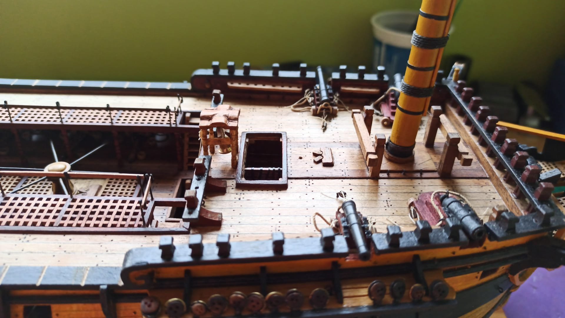

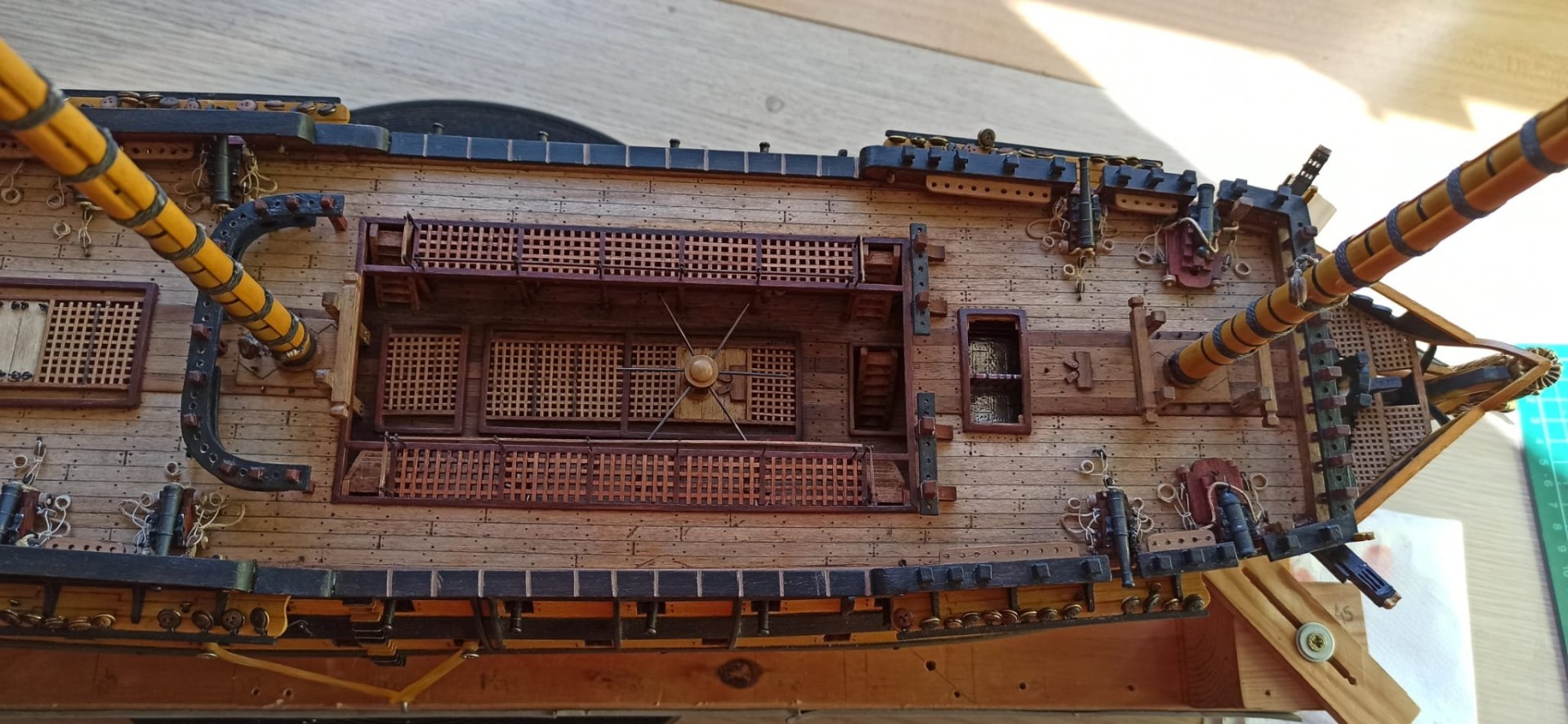

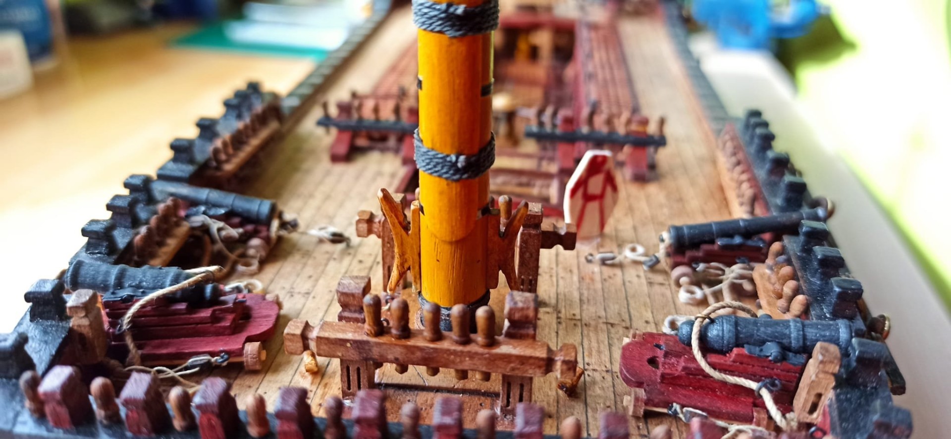

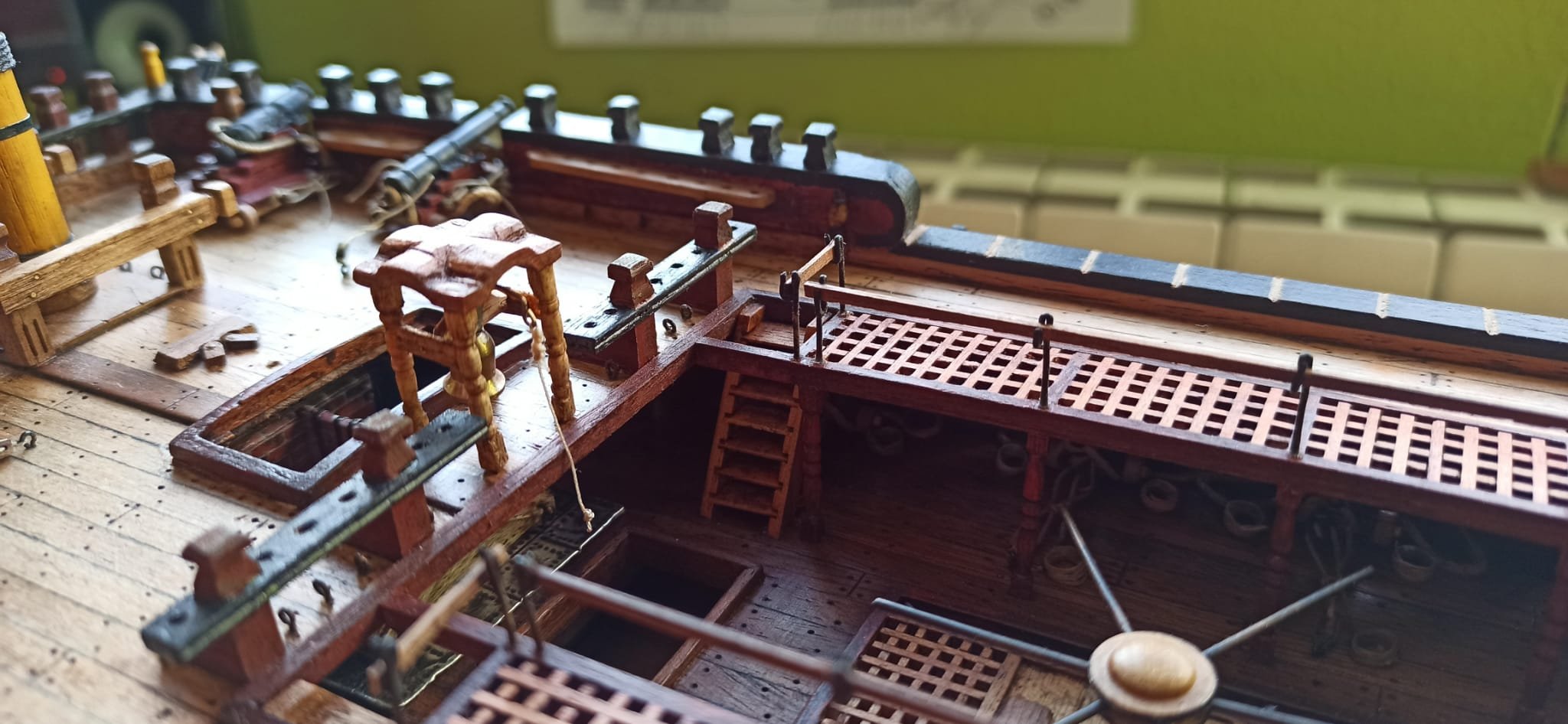

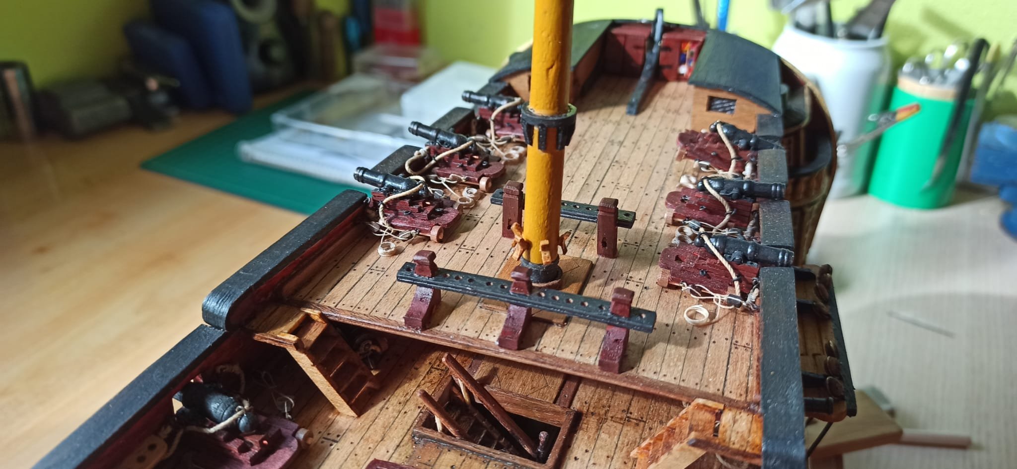

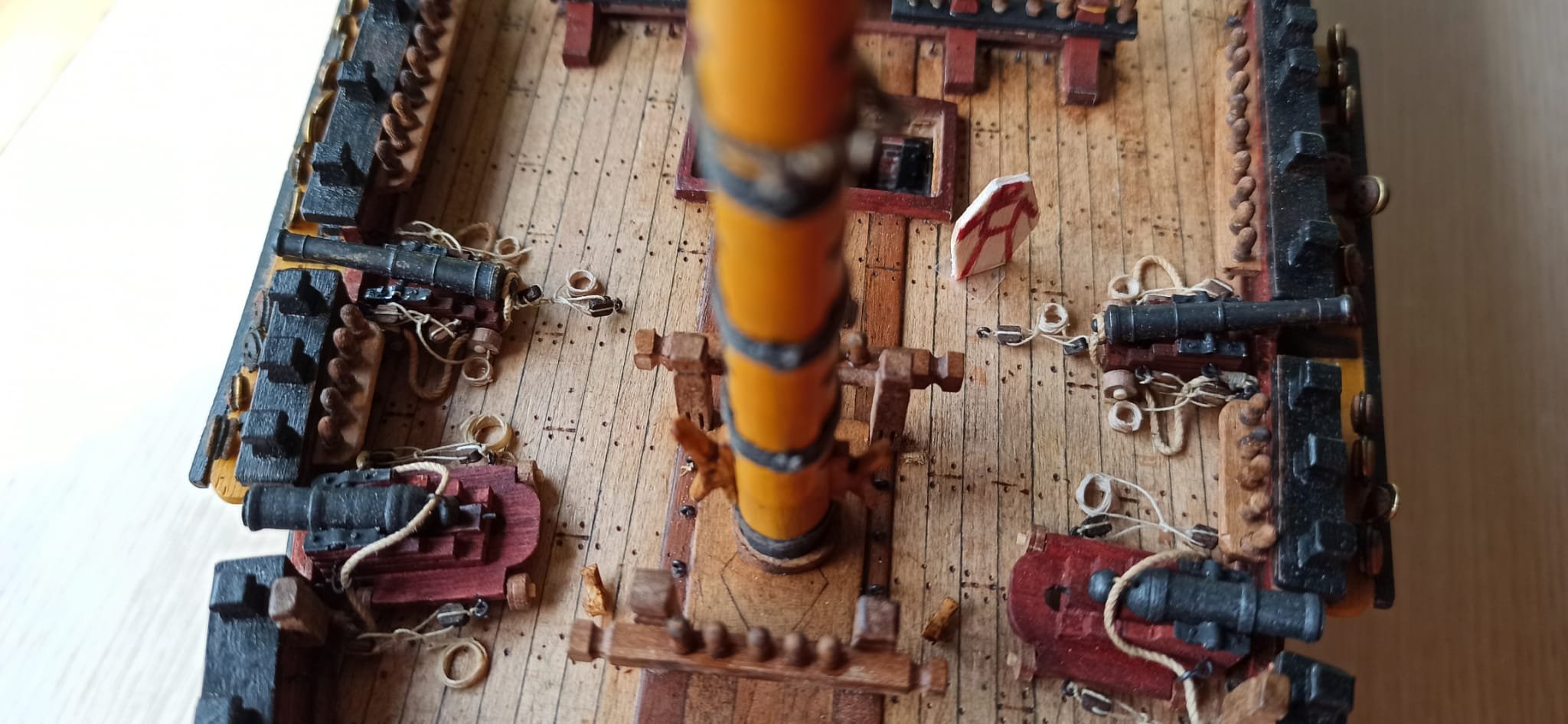

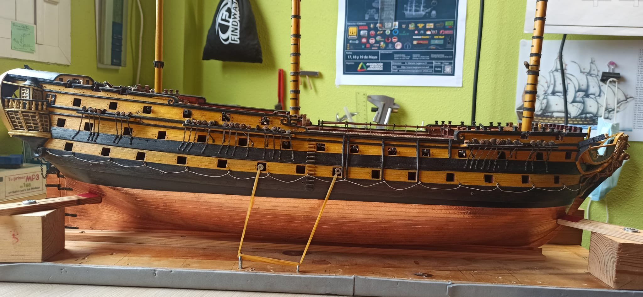

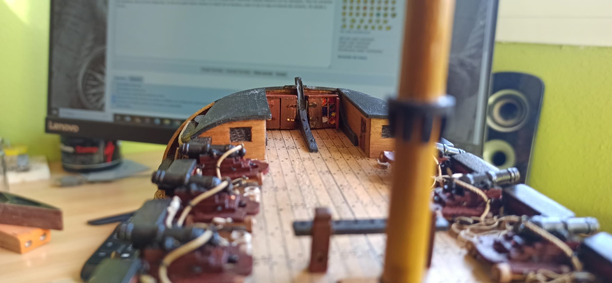

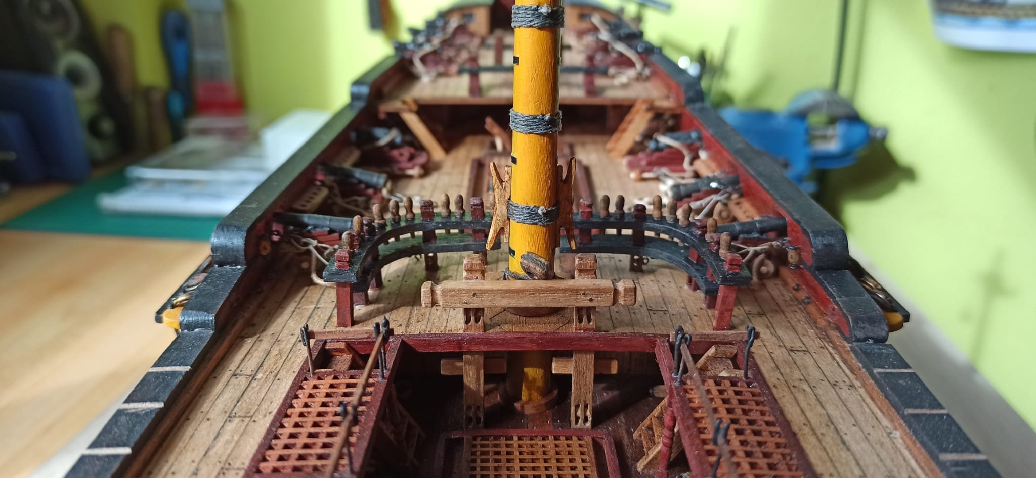

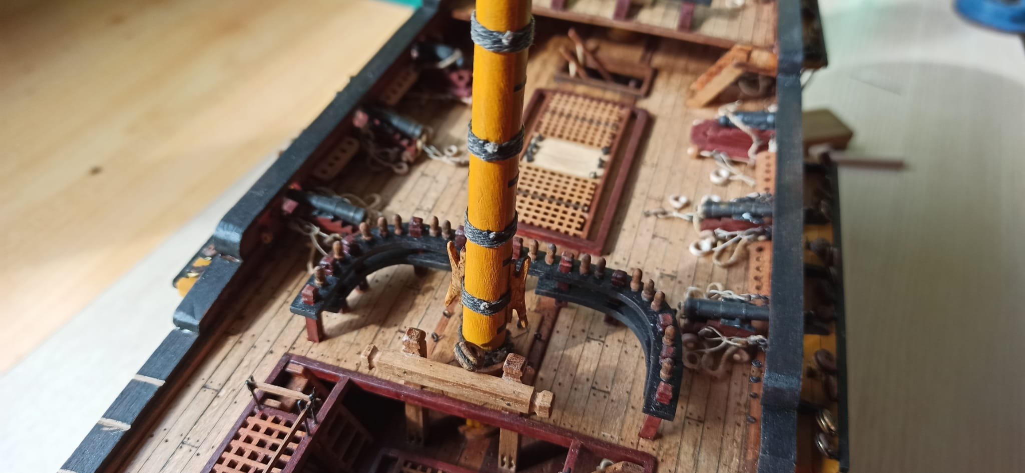

Buenos dias compañeros, retomo el Nepo después de muchos meses sin tocarlo, y ahora solo veo fallos!! pero así se va a quedar, he estado poniendo los adujados de los cañones, y voy a por las batayolas, pues luego va a ser complicado colocarlas cuando empiece con los obenques. Hice los armarios de banderas. Uno si lo he asegurado, el otro no podré hasta montar el mástil de la bandera, pues el eje lo tapa el lateral del armario. Hice el cabo que lleva la campana, para poder acceder a ella desde la cubierta inferior. Un saludo y virutas.
Imagen de WhatsApp 2025-02-08 a las 11.15.36_41b607b9.jpg (221.26 KiB) Visto 5563 veces

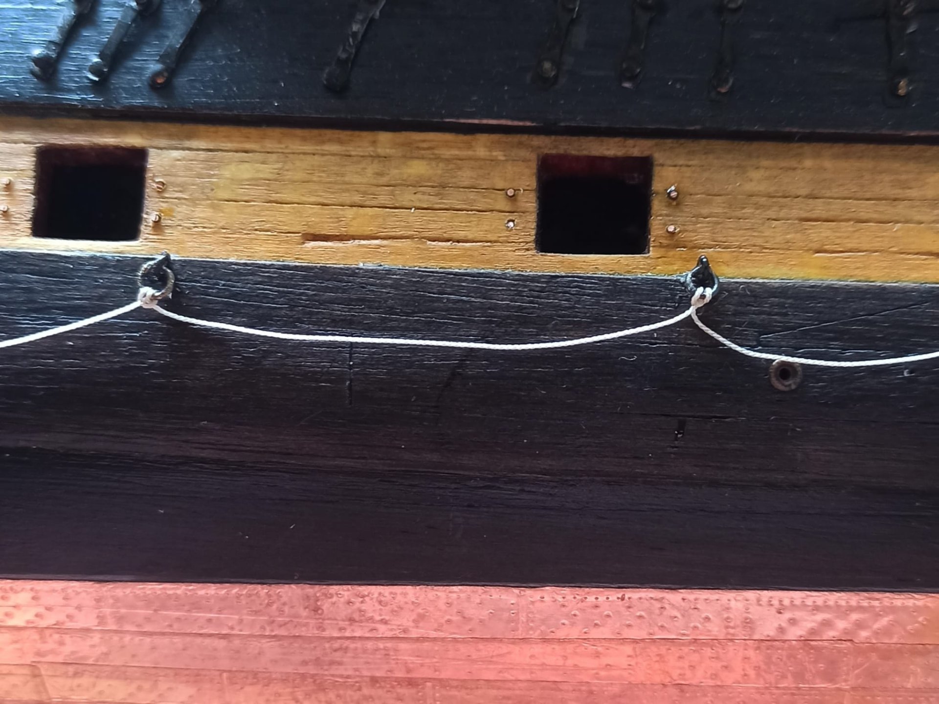

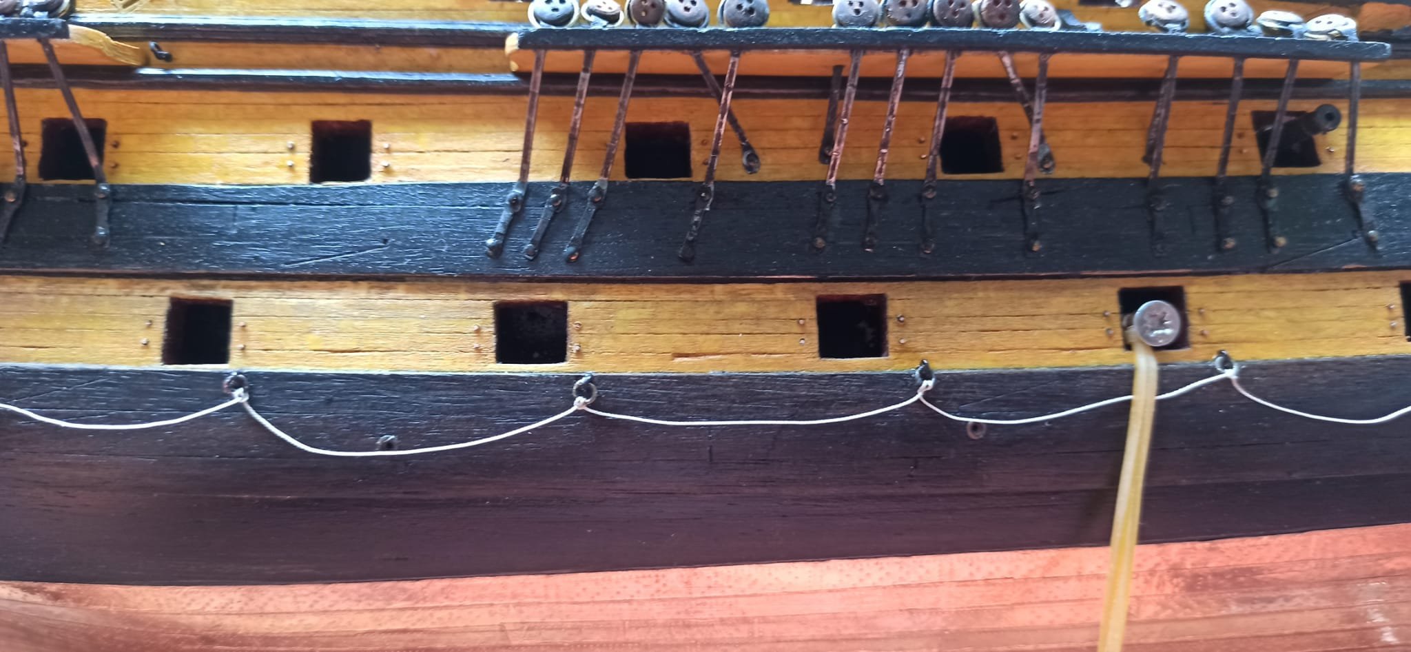

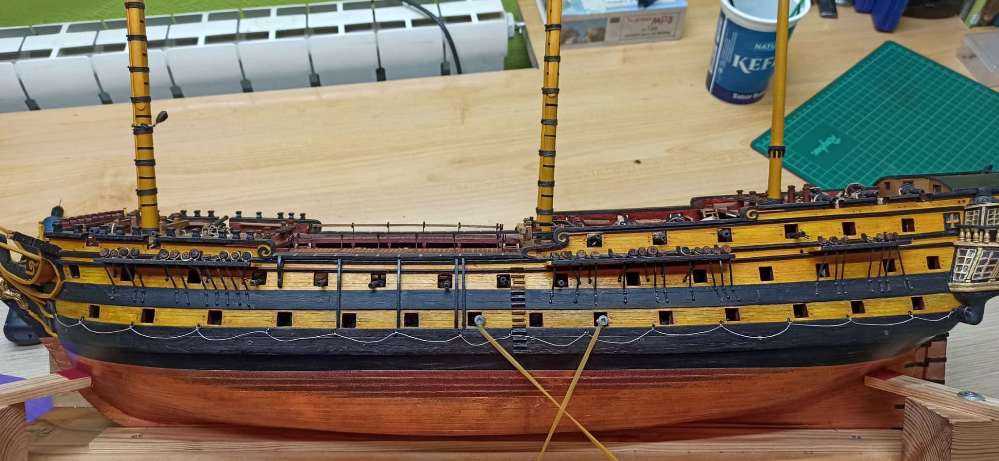

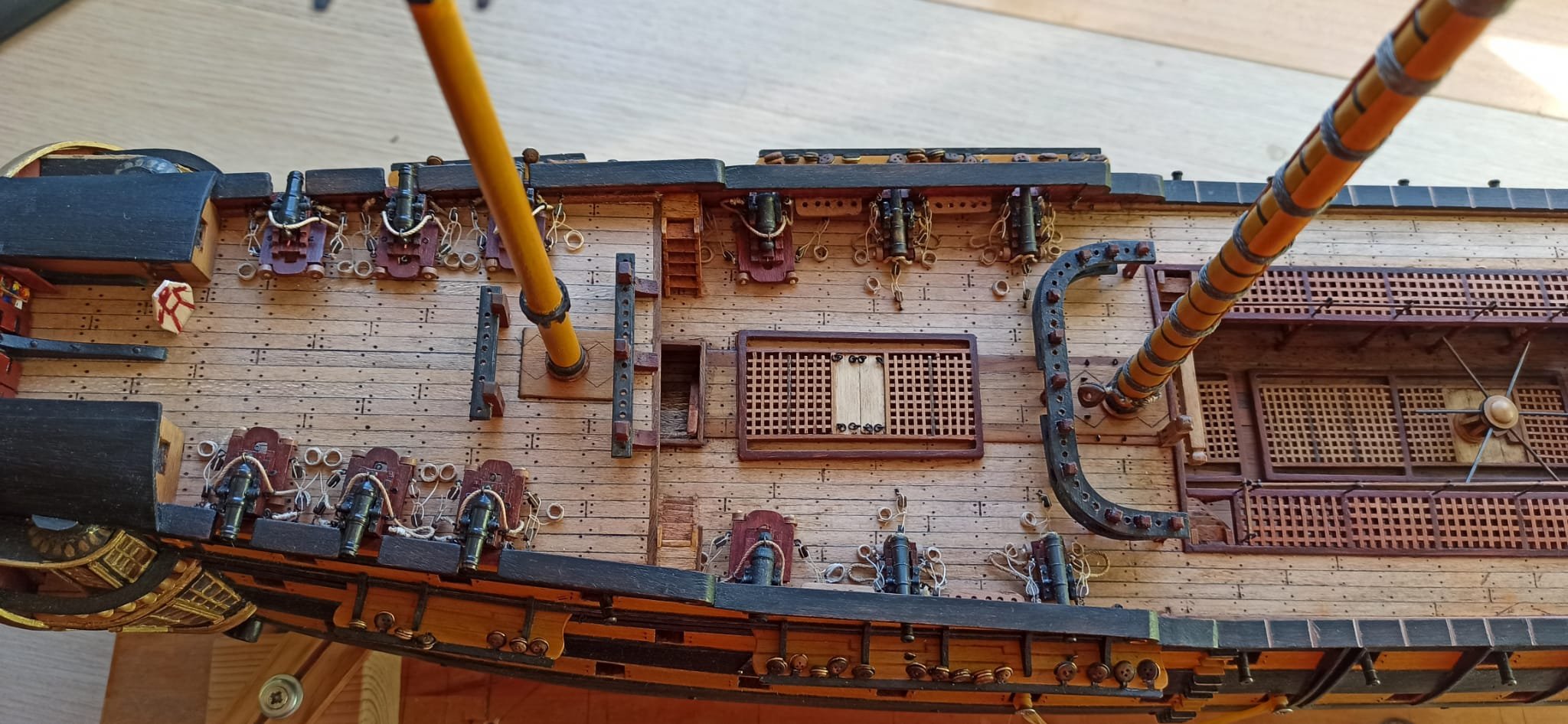

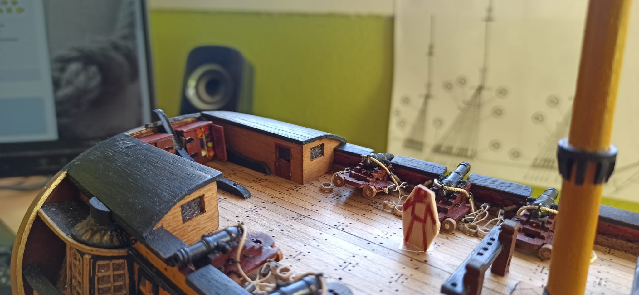

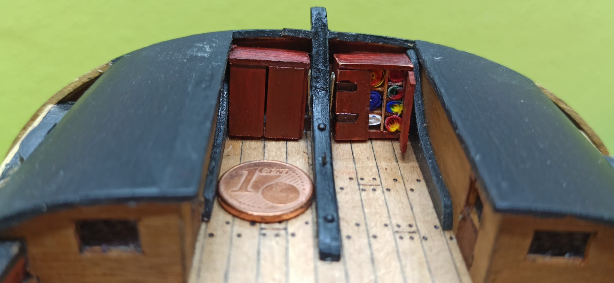

Buenos dias, ahora ha tocado el turno a el Cabo " Buzos y Calafates" que veo en el hilo de @MMP me parece un detalle vistoso, y que en varios barcos he visto, con lo que me decido hacerlo, al final solo son cáncamos, argollas, el cabo pasa por cada argolla y se hce firme con un ballestrinque. Para irme haciendo a cuando me toque hacer los flechantes!! :doh: Un saludo y virutas.
Imagen de WhatsApp 2025-02-09 a las 12.05.31_5b66c899.jpg (336.59 KiB) Visto 5473 veces
Grumetillo83
Mensajes: 191
Registrado: Mar Dic 17, 2024 3:40 pm
Re: San Juan Nepomuceno de AL
Mensaje por Grumetillo83 »
Ojalá poder hacer un día un barco así, que chulo el detalle del armario con lo que parece las banderas de señales
crisjaca
Mensajes: 1861
Ubicación: Jaca
Mensaje por crisjaca »
Grumetillo83 escribió: Dom Feb 09, 2025 8:15 pm Ojalá poder hacer un día un barco así, que chulo el detalle del armario con lo que parece las banderas de señales
Date tiempo, no te pongas metas, disfruta de cada momento de construcción, y ve añadiendo dificultades paso a paso, no quieras empezar la casa por el tejado, por que lo más seguro que lo aborrezcas o te desencantes, hay grandes maestros, y gente que tiene un don, no todos lo tienen. Te agradezco tu valoración, y te digo que mi primer modelo, que lo conservo, es como el que estas haciendo tú o peor, yo también le puse los clavos bien vistosos, por eso te lo dije, por que ahora solo se me van los ojos a ellos!! :lol: :lol: Juegas con la ventaja de el foro y de internet, en los años en que hice el Scottish Maid, eso no existía, ni conocia a nadie, fue seguir instrucciones y pura intuición. De momento creo que tú vas aventajado que yo en su día. Un saludo y virutas.

manuelsirgo escribió: Lun Feb 10, 2025 12:34 am
crisjaca escribió: Dom Feb 09, 2025 12:07 pm Buenos dias, ahora ha tocado el turno a el Cabo " Buzos y Calafates" que veo en el hilo de @MMP me parece un detalle vistoso, y que en varios barcos he visto, con lo que me decido hacerlo, al final solo son cáncamos, argollas, el cabo pasa por cada argolla y se hce firme con un ballestrinque. Para irme haciendo a cuando me toque hacer los flechantes!! :doh: Un saludo y virutas.
Pues yo no había oido hablar del "cabo de buzos y calafate" ese. O si lo he visto o leído no me acuerdo. Me parece una cosa interesante y curiosa. Solo una duda, ¿ese cabo iba tendido en esa posición de manera permanente o solo lo ponían cuando necesitaban calafatear o como amarre cuando bajaba algún buzo a algo? Quiero decir, ¿Era un cabo temporal, circunstancial o permanente?
Buenas noches amigo Manuel, copio pego el post de @MMP que es de quien he sacado el dato, no quiero ponerme merito que no sea mio :dance:
MMP escribió: Mié Mar 07, 2018 6:16 pm El cabo de los buzos y calafates.
He consultado un libro del cual sacaré bastante información, sobre todo de la jarcia, pero para este tema aún falta un poco. Se trata del “Tratado instructivo y práctico de maniobras navales” de Santiago Zuloaga 1766, trascrito al “cristiano” por Isidro Rivera con sus notas allá por el 2009 (fantástico libro)
En el TRATADO SEGUNDO, SECCION III, CAPITULO II Del modo de distribuir … y preparación de cualquier navío para combate.
El título es más largo, pero explica cómo se ha de preparar el barco.
Y entre ellas … el cabo mencionado.
“Antes de salir del Puerto se deben pasar por ambas cintas un cabo por distintas Argollas, que para este fin hay en el Costado, los que sirven para asirse el Buzo y Calafate, cuando van a remediar algún agua.”
De lo que entiendo que lo ponen antes del combate para poder reparar alguna via de agua de modo circunstancias, digo yo... El amigo Miguel, se esta pegando una buen sobo a estudiar y plasmar en si Nepo toda y cada una de las maniobras del navio, y solo leyendo y viendo el lio de cabos, me entra pampurrias, aparte de llevar años con su construcción. Un saludo y virutas

Deduzco de lo que expones que no es que haya que poner ese cabo antes del combate sino nada más salir del puerto, o sea, a navegar con el puesto, combatiendo o sin combatir o haber combatido.
crisjaca
Mensajes: 1861
Ubicación: Jaca
@manuelsirgo eso es, por eso no he repetido, por qué creo se entiende perfectamente en el texto del manuscrito.

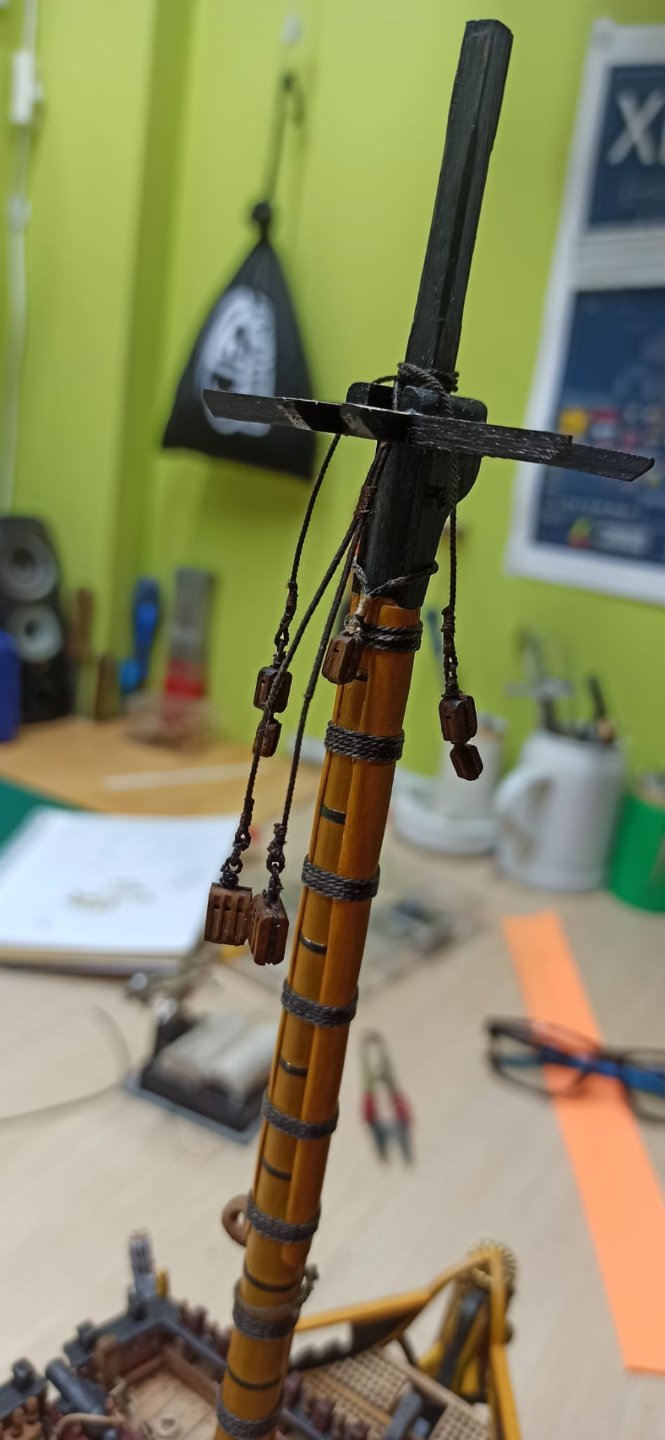

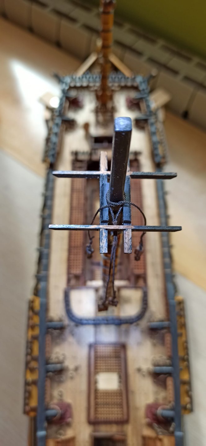

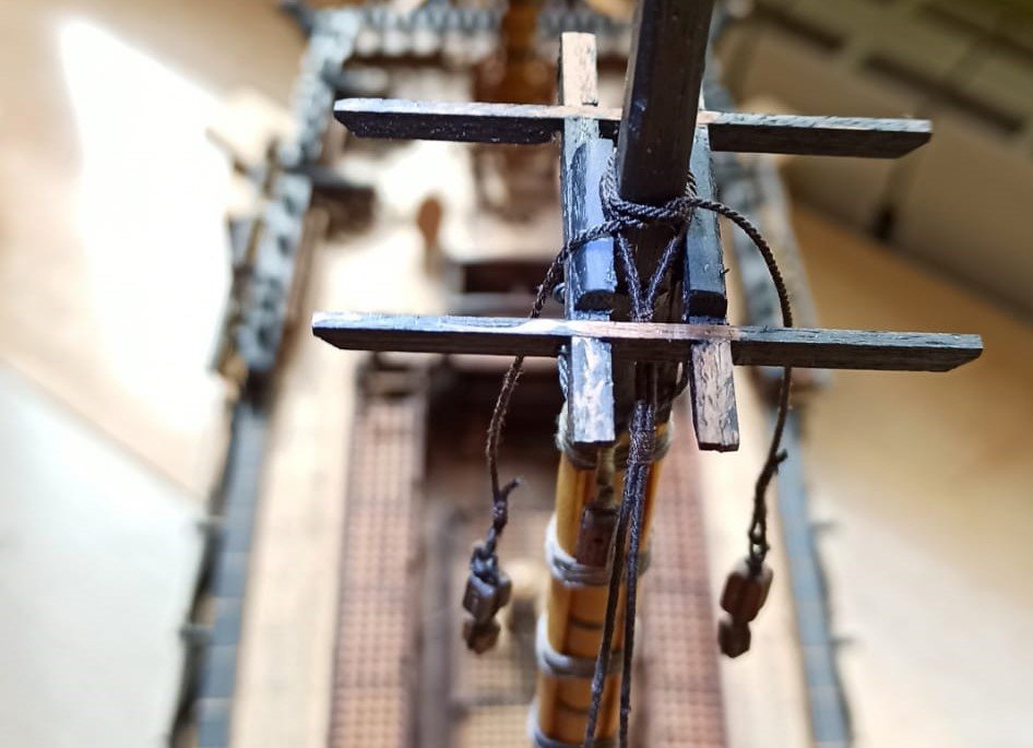

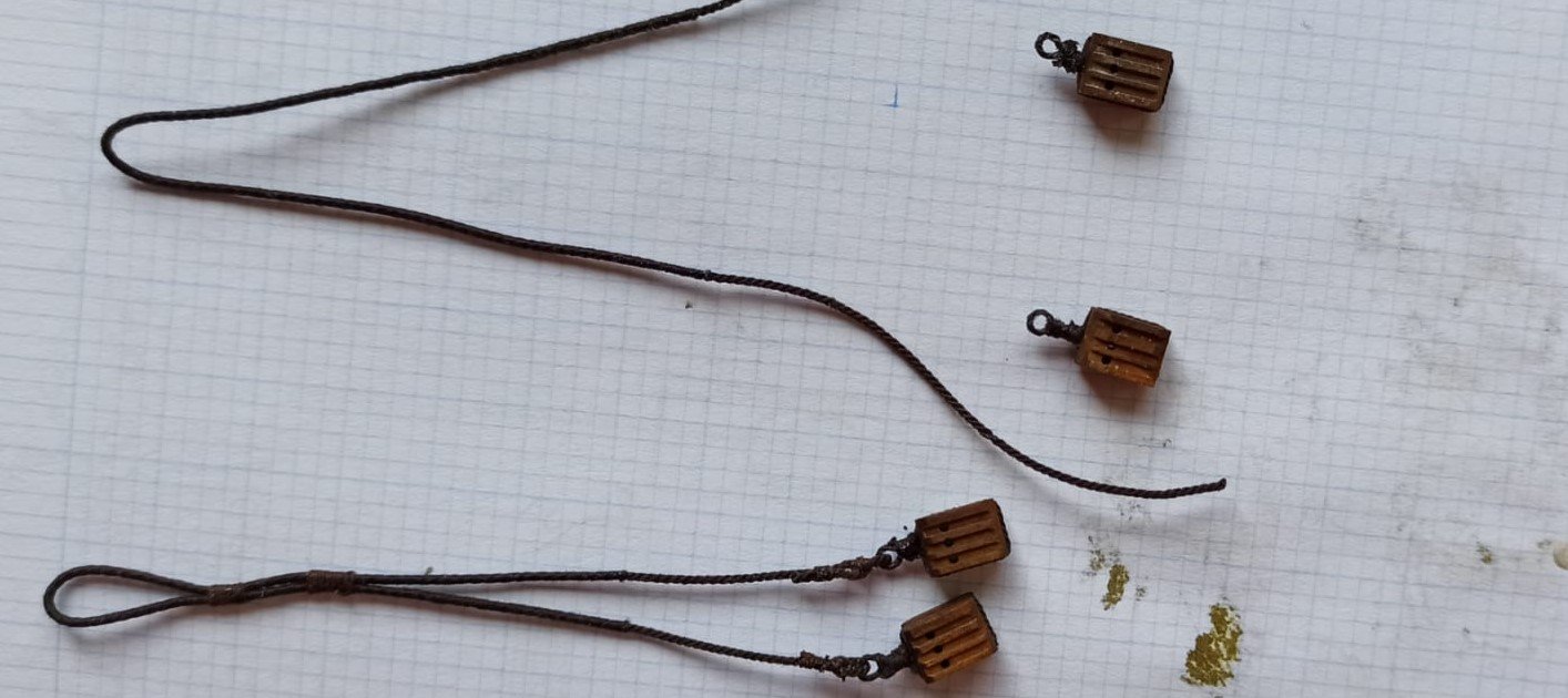

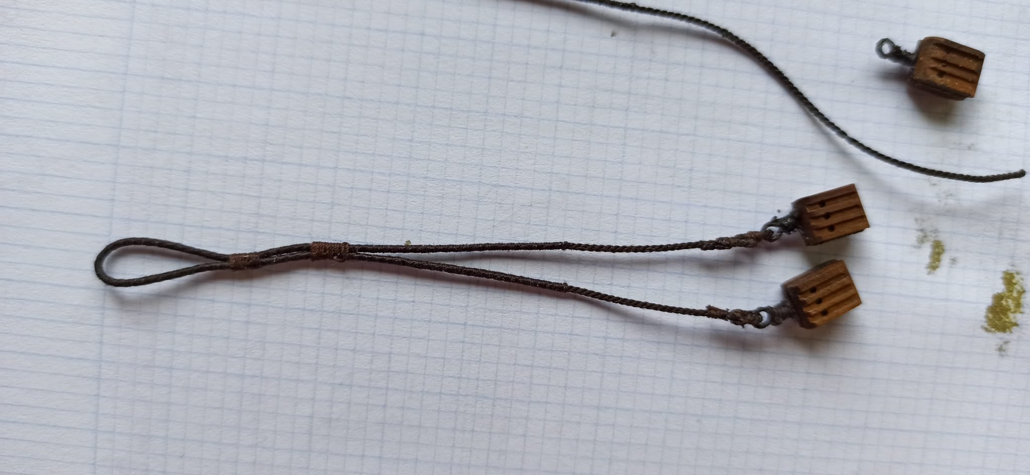

Me ha costado empezar con la jarcia, pero ya le voy cogiendo la marcha, he tenido que hacer cuadernales de 6 y 7 mm que no tenia, para el Aparejo Real y las estrelleras. El A.R. va aforrado casi todo el cabo menos la parte final cerca del cuadernal, con gazas y dos "ligadas", la Estrellera no...fotos de el cuaderno del Marques de Vitoria.
He preferido empezar con estas maniobras y los obenques lo siguiente, antes que montar el bauprés, pues es alargar la eslora mucho, y cuanto menos este mejor, ya que los estays se montan encima de los obenques. Seguimos...Un saludo y virutas
Aparejo real.jpg (56.5 KiB) Visto 4097 veces
Imagen de WhatsApp 2025-02-20 a las 19.46.50_a047e5c0.jpg (131.82 KiB) Visto 4097 veces
Imagen de WhatsApp 2025-02-20 a las 19.46.50_3db2dc7d.jpg (98.9 KiB) Visto 4097 veces
Añado estas  tres fotos, donde se ve las ligadura del Real, y donde se comprueba que es la única opción...

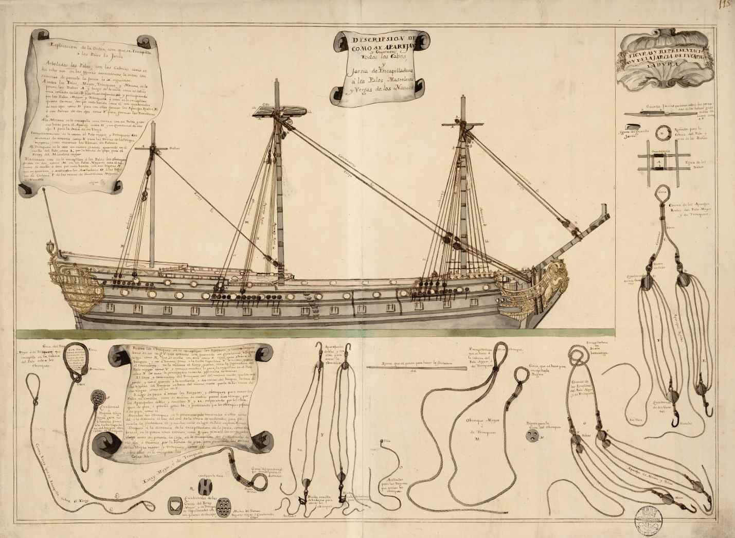

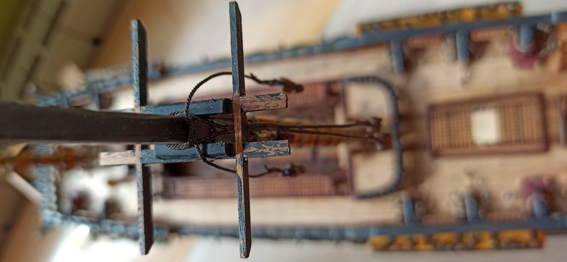

Seguimos...como puede ser que en un año cambie tanto la apreciación de las cosas, bueno, hay que adaptarse, sigo con mejoras, al ver el hilo de @MMP me doy cuenta de las cornamusas, no tengo puesta ninguna, miro el 74 Cañones y lo veo, lleva varios tipos, pues al lio...
En trinquete y mayor lleva estas tan grandes que no habia visto nunca...en mesana las normales.

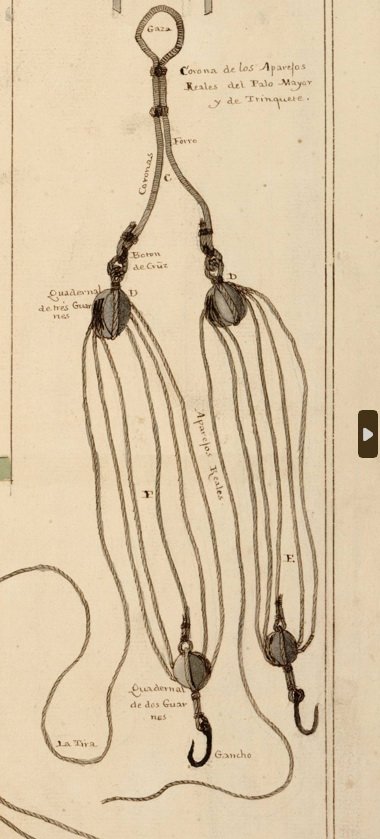

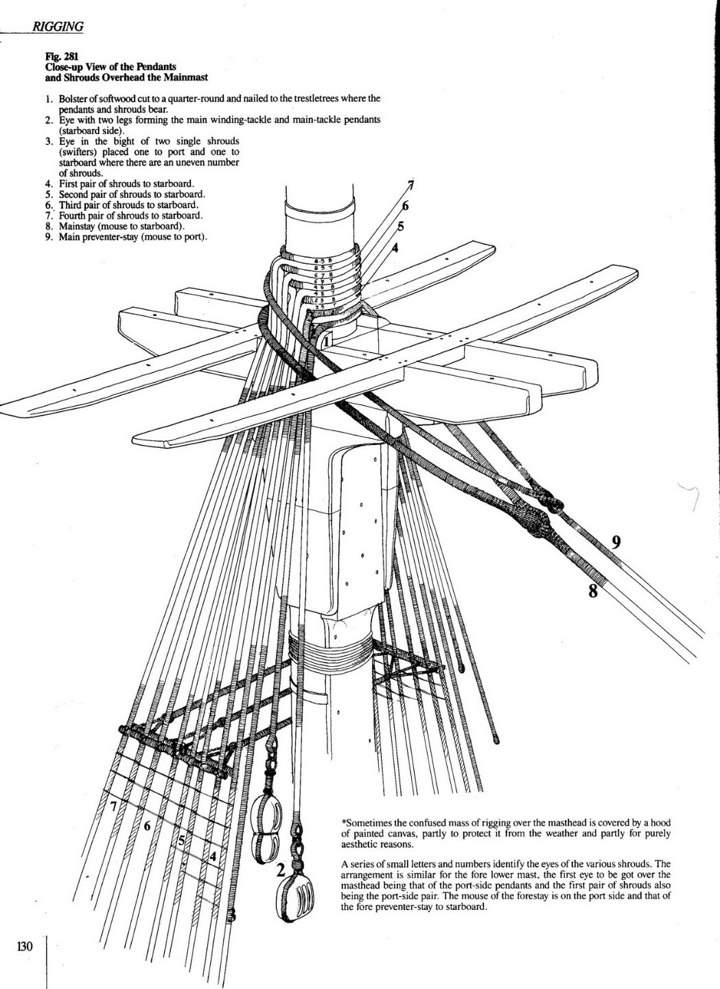

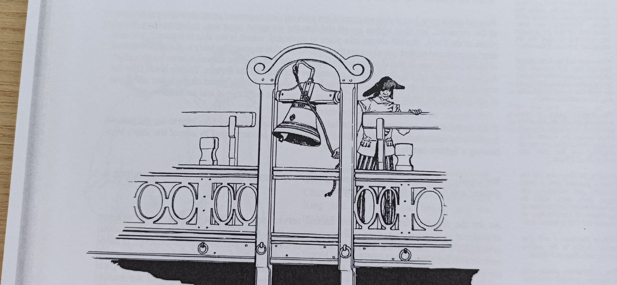

Sigo investigando, y creo que el aparejo Real no debe de ir como dibuja el Marques, y si como viene en el V74, que va por ambas bandas, con lo que no puede ir unido por ligadas,
Serian los aparejos que marca con el 2 como estrellera, y el 1 que sera el AR
