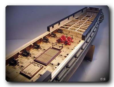

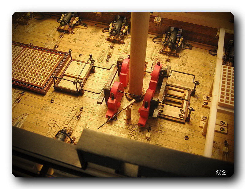

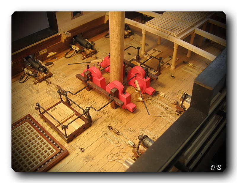

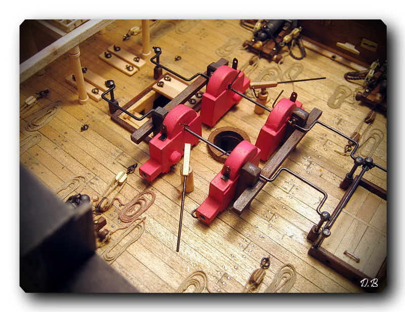

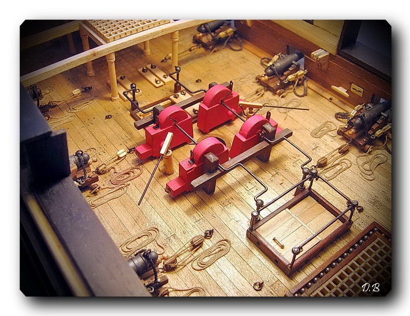

¿cómo es que pintó de rojo las bombas de achique? ¿Irá algo más pintado? Otra cosa que queda aún mucho, ¿el mascarón de proa irá fuera del tajamar como la reproducción de la película? o integrado como iban todas las figuras en el siglo XVIII.
TV REGERE YMPERIO FLVCTVS, HISPANE MEMENTO
banton
Mensajes: 1500
Mensaje por banton »
ymperivm escribió:¿cómo es que pintó de rojo las bombas de achique? ¿Irá algo más pintado? Otra cosa que queda aún mucho, ¿el mascarón de proa irá fuera del tajamar como la reproducción de la película? o integrado como iban todas las figuras en el siglo XVIII.
Hola amigo
me basé en el modelo de 1789 con mecanismo Taylor's Brake. y pintadas de rojo . :wink:
Este modelo se aproxima mas a la Fragata Francesa " Ex Unité " rebautizada "Surprise" por los Ingles, lo que no tendrá nada que ver con la Fragata " La Rose " utilizada para la pelicula .
No habrá más pintura en lo demás :wink:
banton
Mensajes: 1500

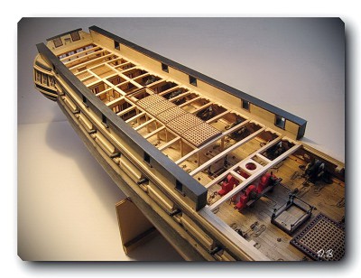

Hola amigos :D

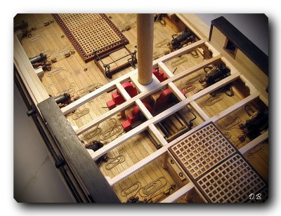

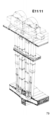

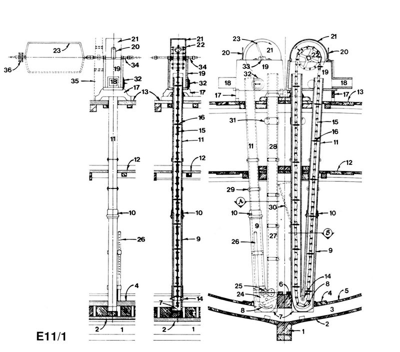

Avance de estos dias
1/ Detalles de las bombas ( Anatomy of the Ship del autor John Mac Kay )
2/ Realizacion de los pasamanos de la escotilla
Continuara ....
Feliz dia para todos
Pura Vida
@+Dominique :wink:

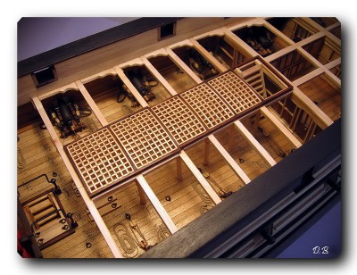

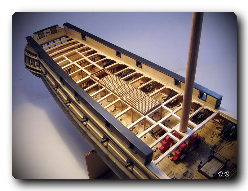

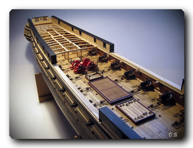

Hola amigos

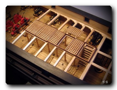

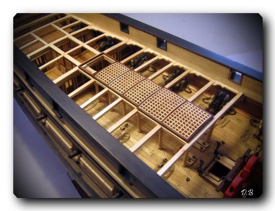

Realizacion de los marcos de los enjaretados y escotilla ( montaje provisional )
Las fotos : :wink:
Seguimos con la colocacion de los baos
Pura Vida
@+Dominique :wink:

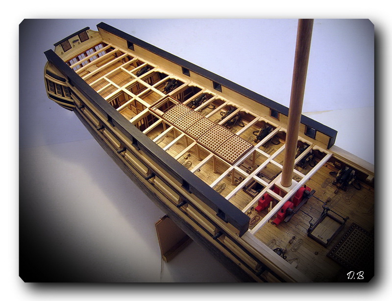

banton
Mensajes: 1500

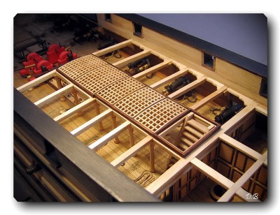

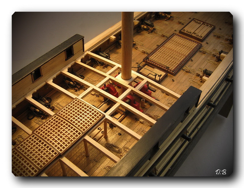

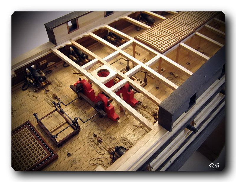

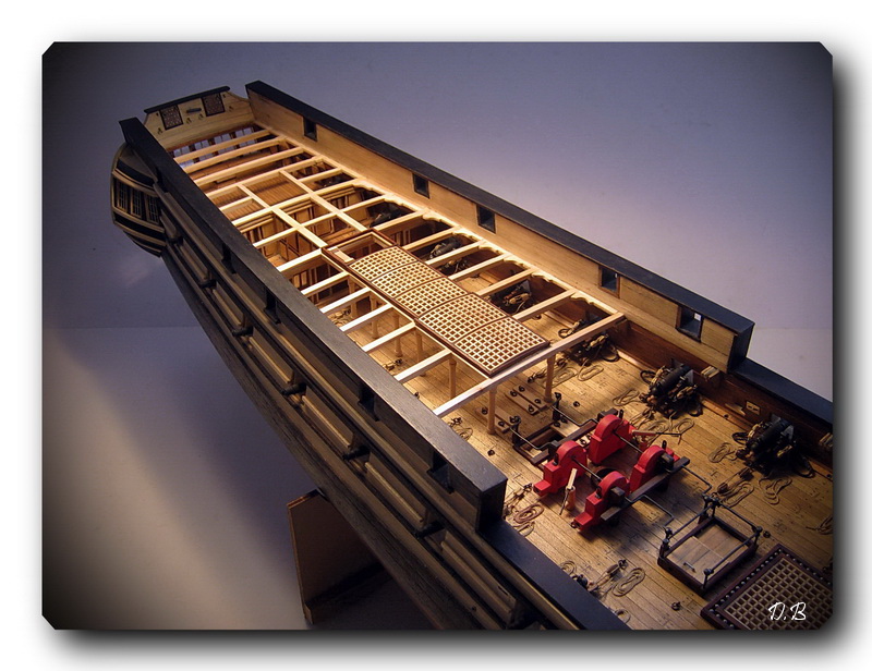

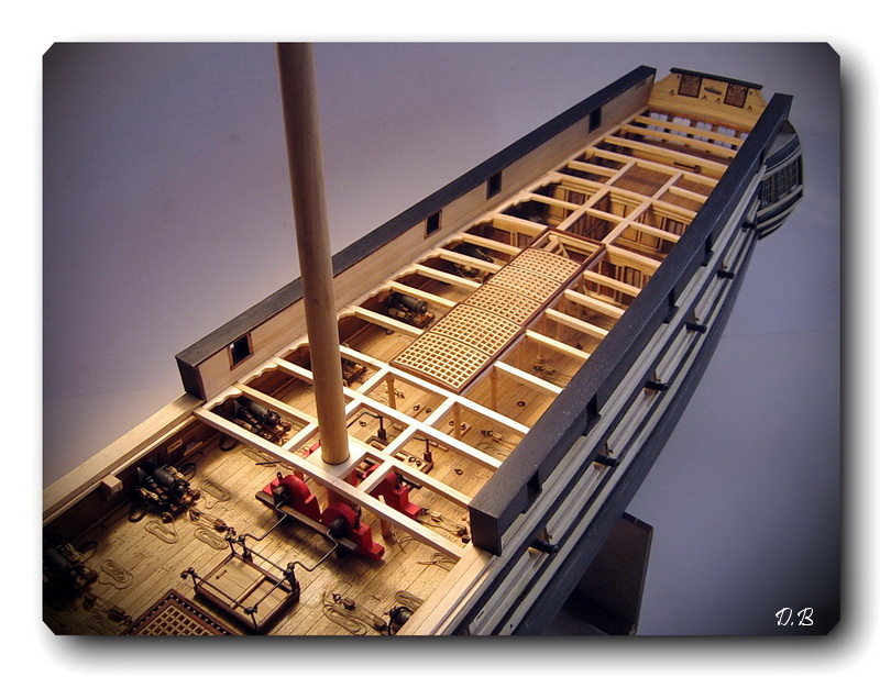

Hola amigos
Antes colocar los baos siguientes :
1/Realizacion , colocación de los soportes de baos
2/Realizacion y colocación del planchet debajo de las tapas de regala del alcazar.
Que lo disfruen
Por venir :
Realizacion y colocacion de los baos siguientes
Pura Vida
@+Dominique :wink:

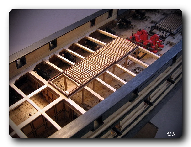

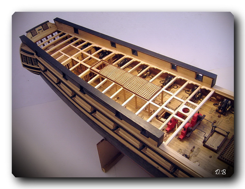

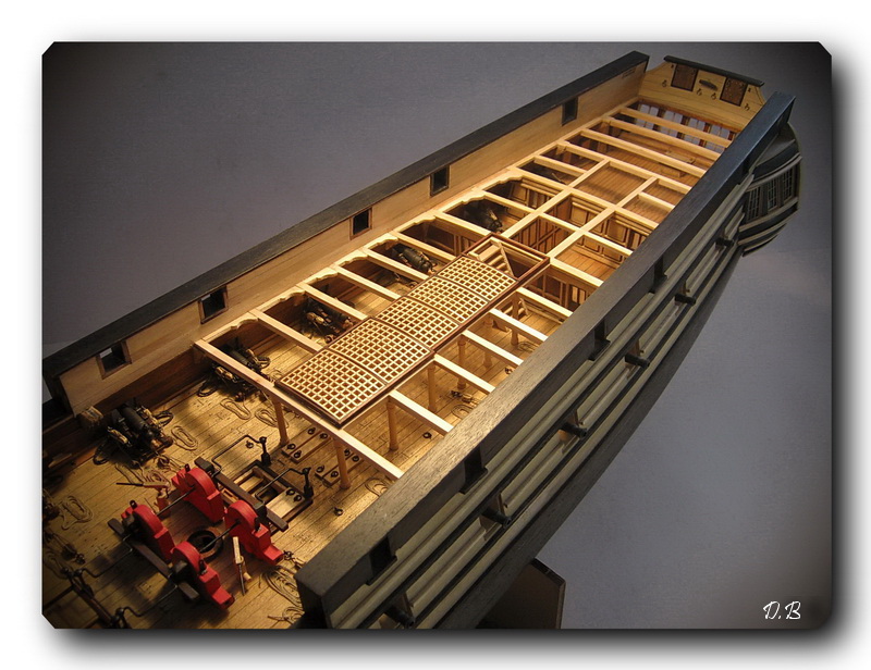

Hola amigos
Continuara ....
Pura vida
@+Dominique :wink:
