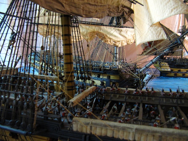

Cuarta y ultima parte del diorama de Trafalgar
Dioramas en construcción.
Curro
Mensajes: 2841
Ubicación: Badajoz
Re: Cuarta y ultima parte del diorama de Trafalgar
Mensaje por Curro »
he probado un remero y encaja perfectamente,de todas maneras esta lancha,la voy a poner destinada como transporte de tropas de infanteria(ya que en los barcos españoles ivan),le pondre 20 soldados con su oficial y luego unos 8 marineros manejando la jarcia

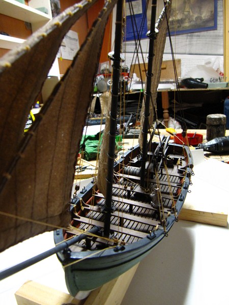

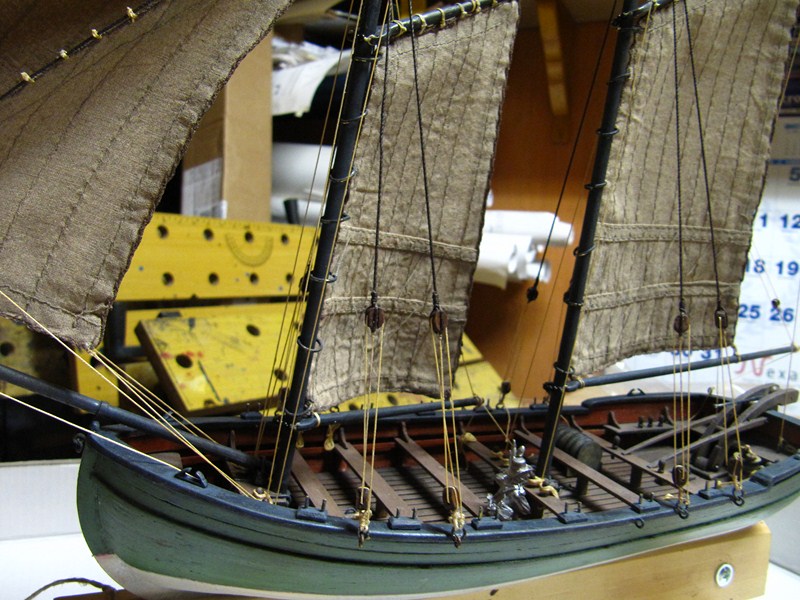

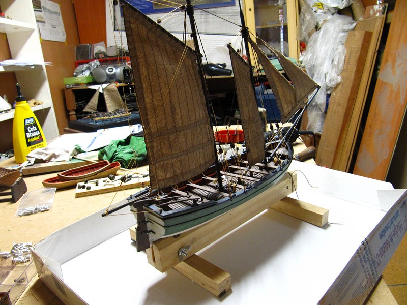

la lancha del comandante arbolada,a falta de los soldados y tripulacion

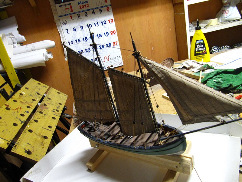

Mensaje por Curro »
alguien tiene los planos de la goleta Hannah,es para un posible encargo y no los veo por ningun lado

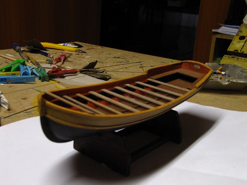

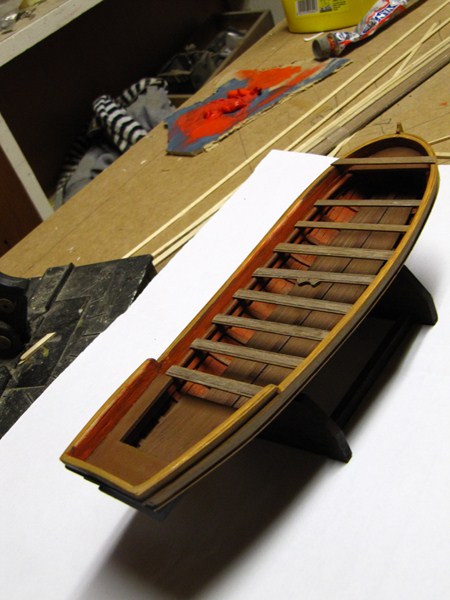

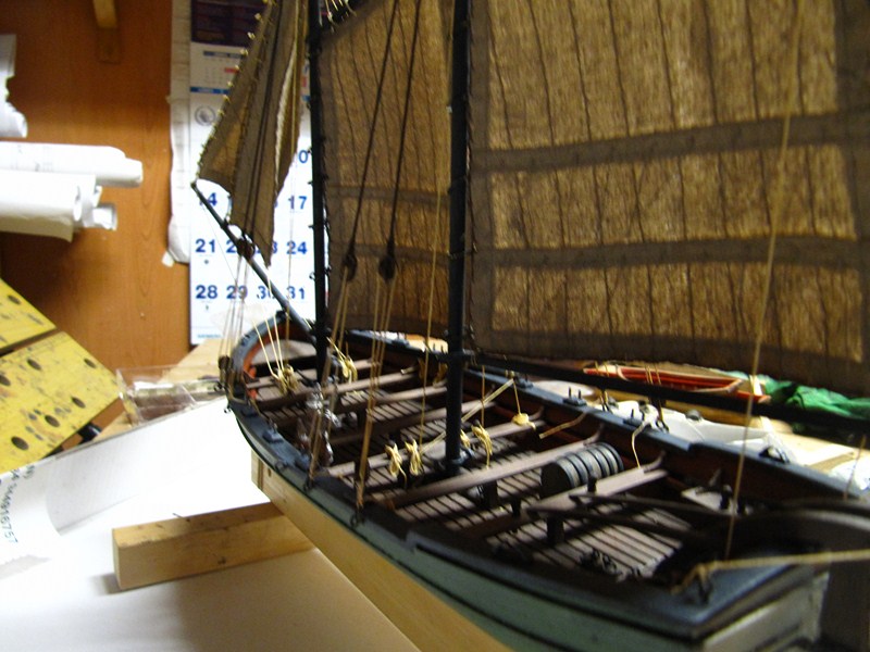

ahora le toca el turno a una lancha del Bucentaure

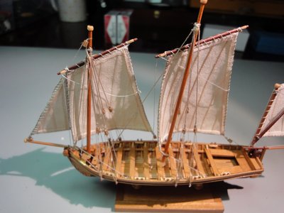

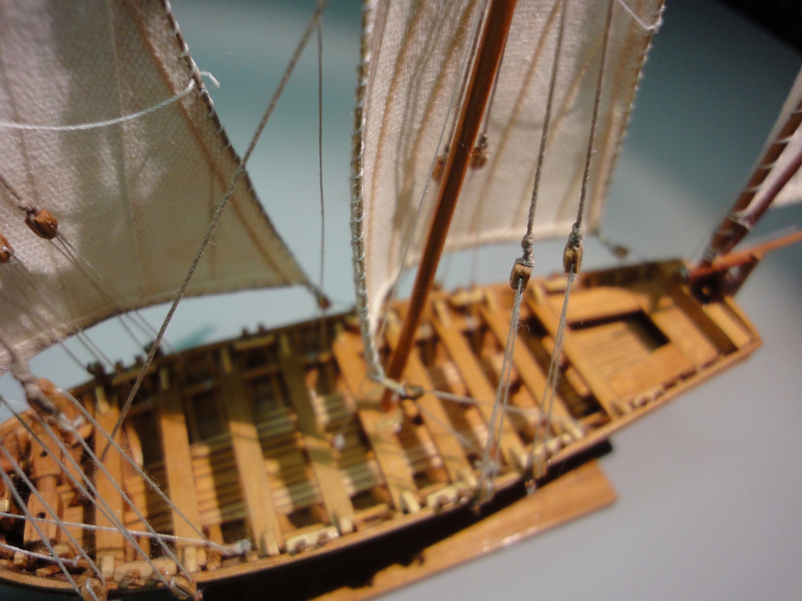

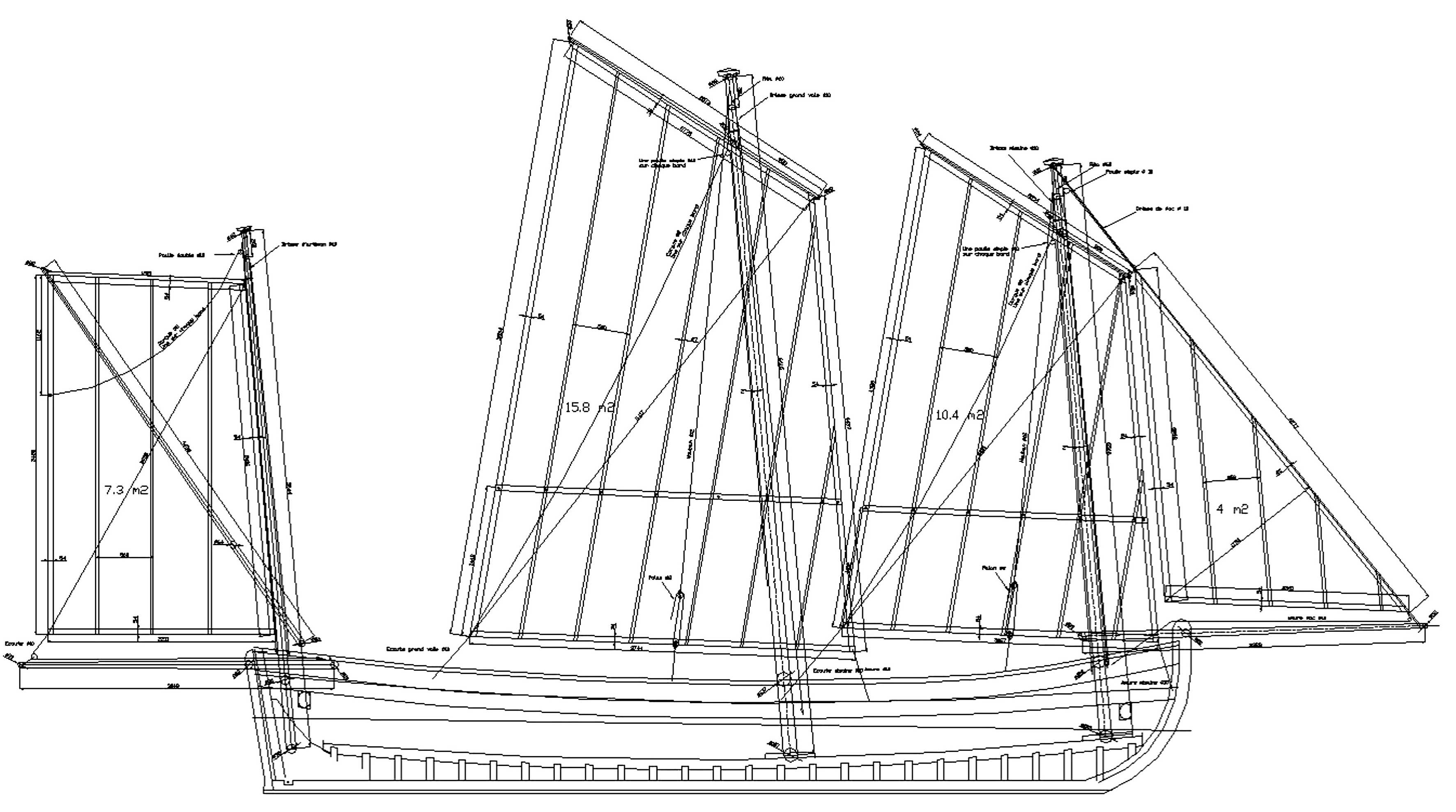

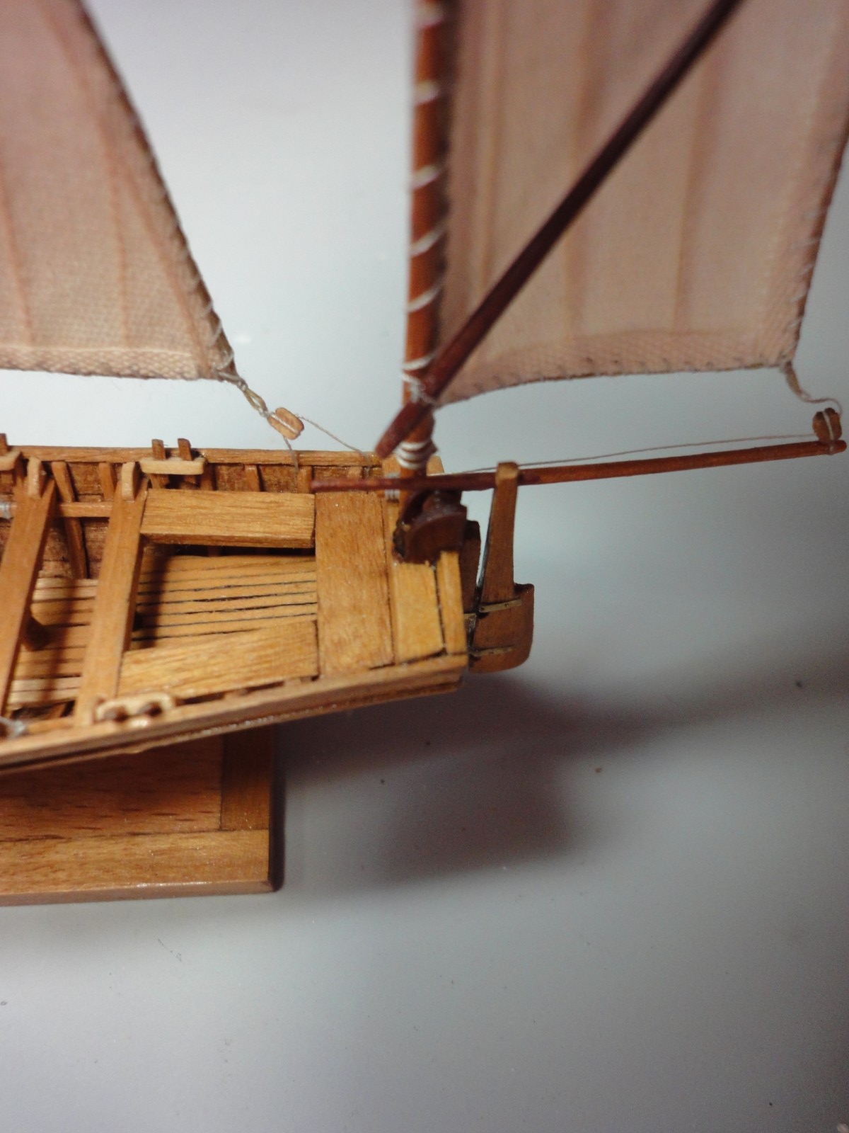

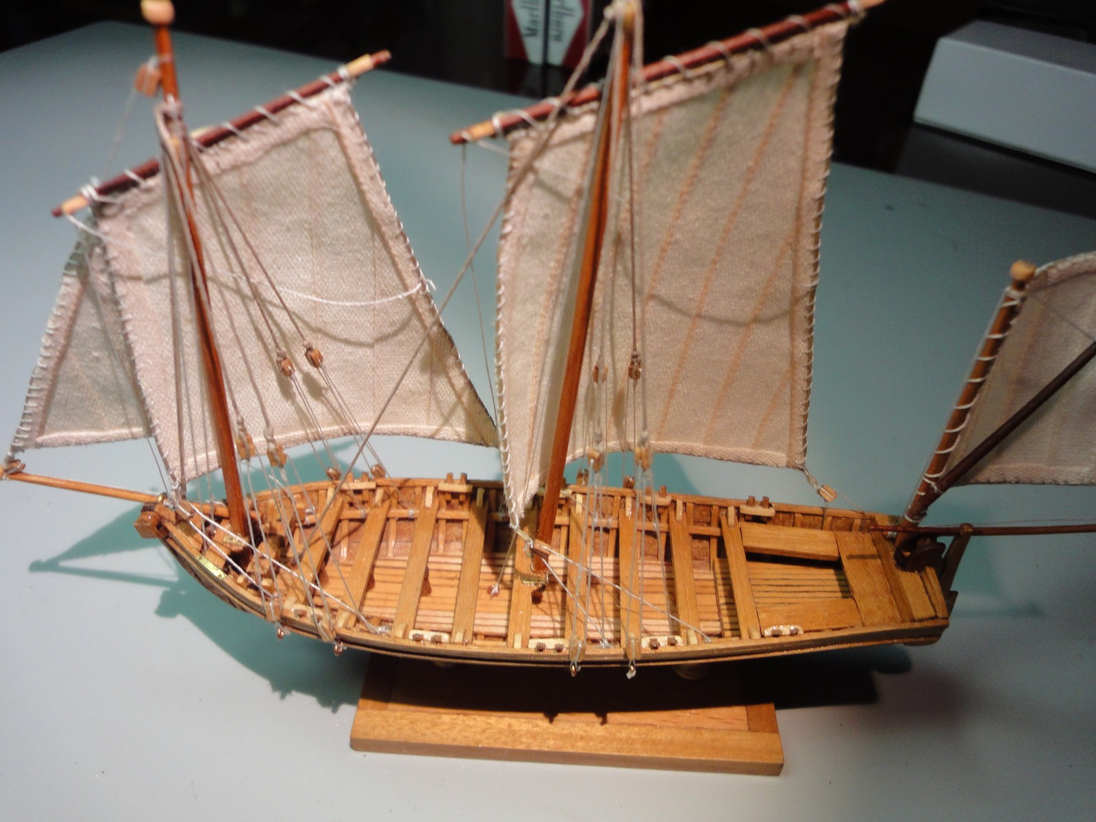

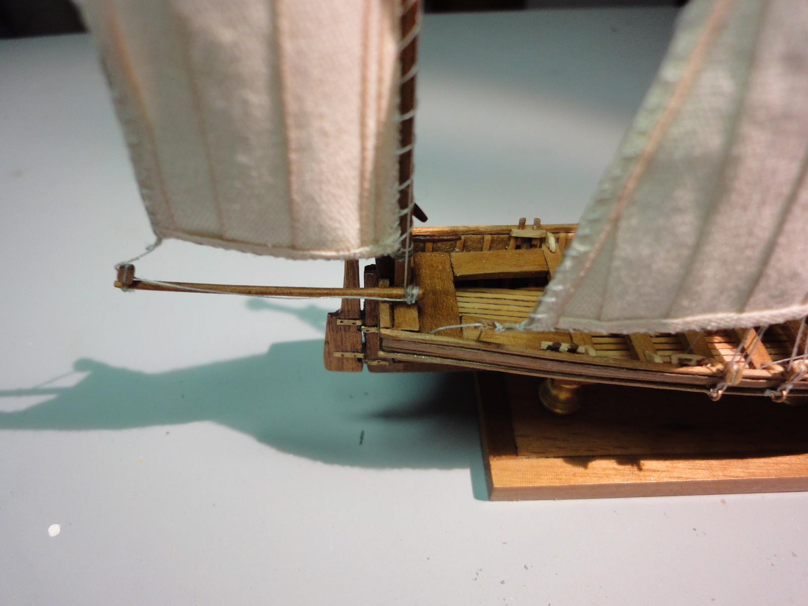

tengo una duda sobre esta arboladura:el mastil de popa como se coloca para que no estorbe con la caña del timon(o sea el movimiento de este).....y la botabara que esta apoyando la vela como se coloca tambien.....a ver si un alma caritativa,me lo puede resolver.....

Demetri
Mensajes: 480
Mensaje por Demetri »
Si miras este video parece que el tercer palo no está en la mediana de la lancha.
Me gustan las lanchas, un trabajo estupendo y muy realista.
http://5500.forumactif.org/t119p320-pho ... t-hermione" onclick="window.open(this.href);return false;

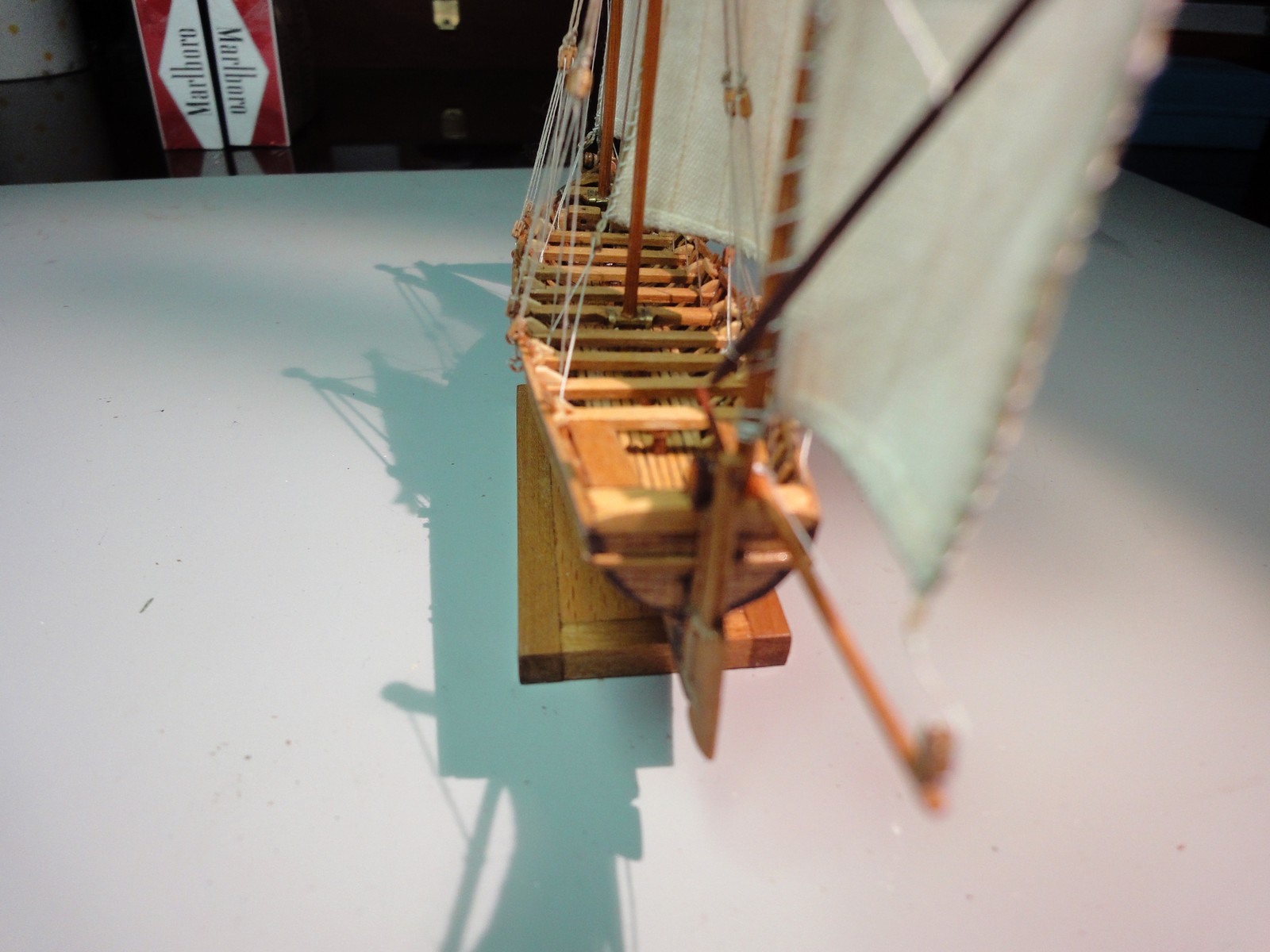

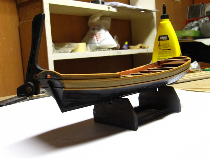

cuartara
Mensajes: 768
Mensaje por cuartara »
Te muestro unas fotos de una miniatura de chalupa arbolada que hice hace ya algún tiempo, en la que podrás ver que el palo no está en la línea de crujía, sino desplazado de tal manera que permite el juego de la caña del timón. En cuanto a las maniobras, ten en cuenta que el modelo mide 12 cm de eslora y eso se aprecia al ampliar la imagen para ver el detalle
Espero que te sirva de ayuda.
Un cordial saludo,

Curro
Mensajes: 2841
Ubicación: Badajoz
Mensaje por Curro »
muchas gracias,con esto y el video,podre arbolarla :wink:
