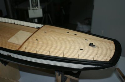

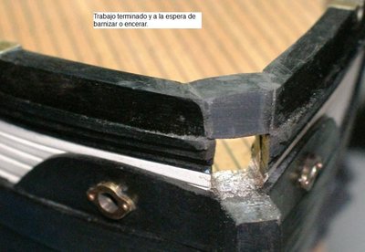

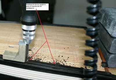

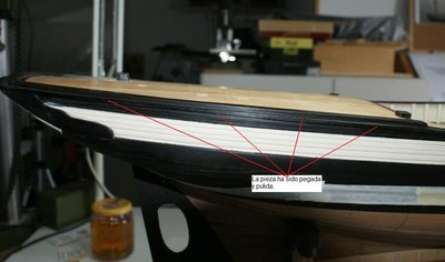

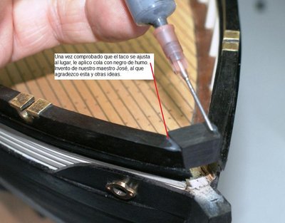

A continuación os muestro los últimos trabajos. Antes de pasar al forro en cobre, he querido realizar trabajos que para el casco representan algún tipo de presión, movimientos bruscos o vibración.

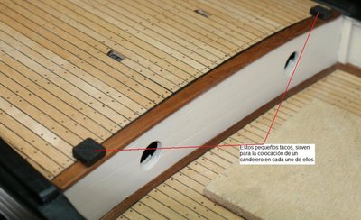

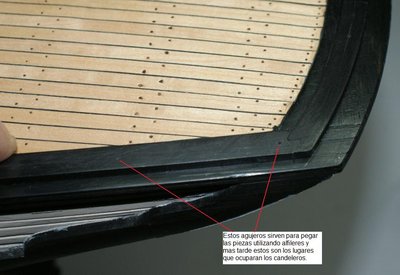

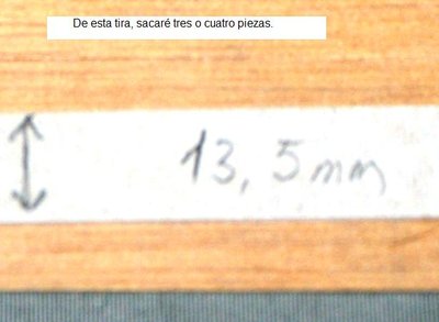

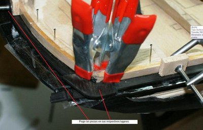

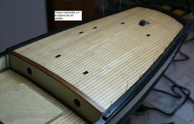

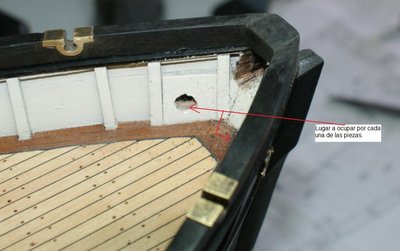

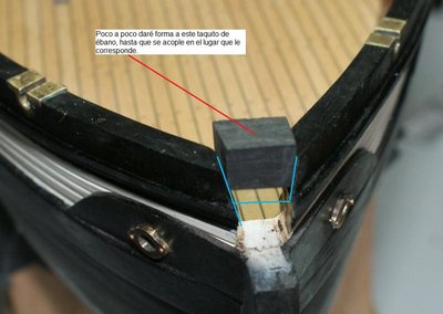

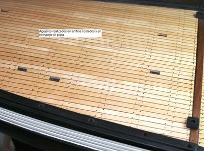

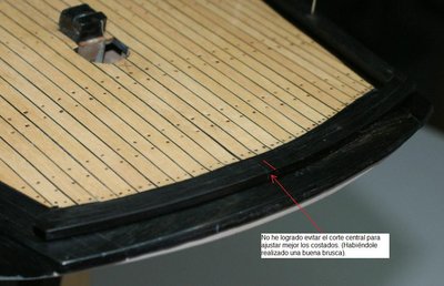

A continuación colocaré las piezas de la cubierta alta, donde estarán los candeleros.

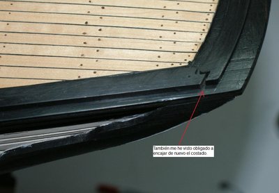

Al final me he visto obligado a cortar la pieza de popa, para ajustarla mejor y desarmar por el empalme uno de los costados.

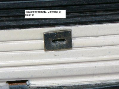

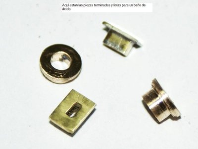

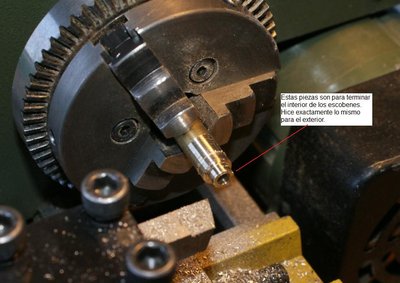

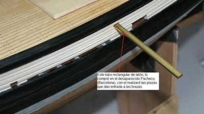

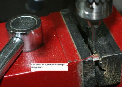

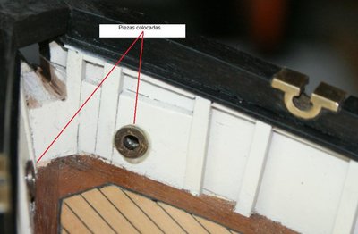

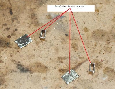

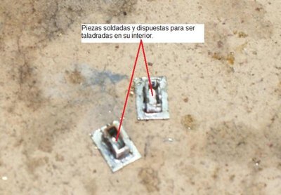

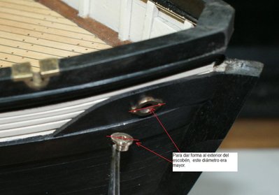

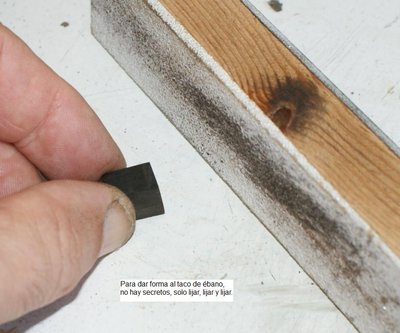

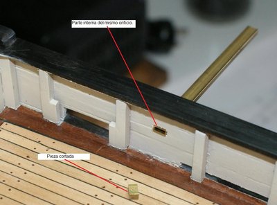

A continuación paso a realizar las piezas de escobenes que están situados en la parte interna del casco. Este proceso es el mismo que el empleado en la realización de los exteriores y que no os pude mostrar.

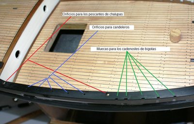

Disculpad por la última foto ya que corresponde al tema tratado. se me coló por despiste.
Os pongo la buena.
Os pongo la buena.

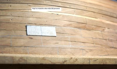

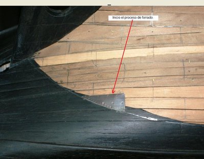

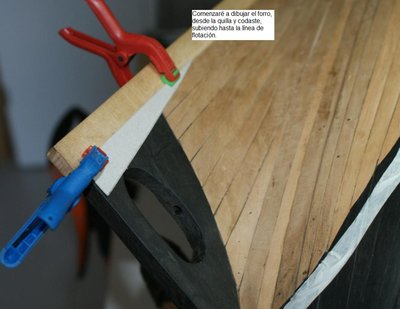

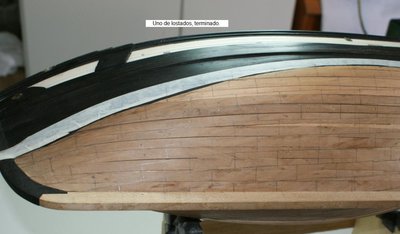

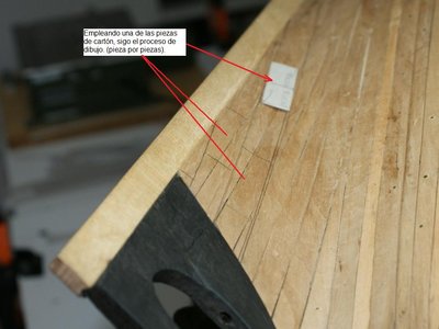

Por fin daré comienzo al forro del casco con placas de cobre envejecidas o pavonadas.
Este proceso será largo, (llevará muchas horas de trabajo), ya que colocaré las placas una a una habiendo dibujado antes el lugar correspondiente a cada una de ellas.
La cola que utilizaré, será la de contacto. Como sabéis esta cola se aplica en los dos lugares a pegar, (pieza y lugar del casco donde irá situada la misma), antes de pegar la pieza, hay que esperar varios minutos a que la cola no resulte pegajosa al contacto de un dedo que colocaremos encima de la misma para saber si ya se puede colocar la plaquita.
El tiempo de los intervalos de colocación de cada placa, lo emplearé en la realización de piezas y os mostraré el paso a paso de las mismas.

Hola pototo, tu primera pregunta es muy buena ya que antes de empezar me estuve preguntando por donde, pues no existe ninguna razón para empezar por ese lugar, pero sí un motivo y este era colocar la plaquita y esperar preguntas y sugerencias de los foreros. Han pasado 48 horas desde que coloqué las fotografías y hasta el momento, solo tú te has interesado, creo que hay que esperar un poco más.
Contestando a tu segunda pregunta, las placas sí estarán solapadas.

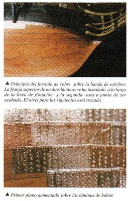

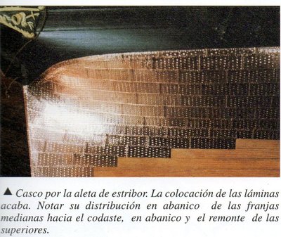

Bernard Frölich, en su libro EL ARTE DEL MODELISMO NAVAL, dice emplear para la realización del forro, lamina de cobre autoadhesiva expendida en rollos.
En la exposición de Grandes Maestros del Modelismo Naval, (Barcelona), pude observar el modelo de un maestro al que las plaquitas de cobre se le despegaban por los laterales. En ese momento me asaltó una pregunta, ¿habrá utilizado rollos autoadhesivos? A partir de ese momento me empezó a preocupa que tipo de cola o pegamento emplear.

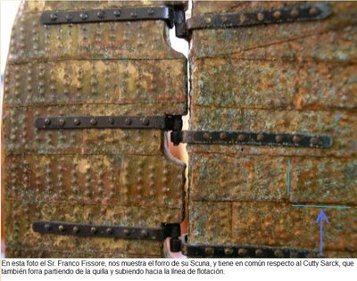

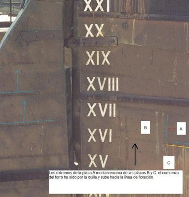

En la siguientes fotografías podréis ver la mecánica de forro empleada por el Sr. Frölich, la realizada en el Cutty Sarck y la del Sr. F. Fissore en su Scuna.
