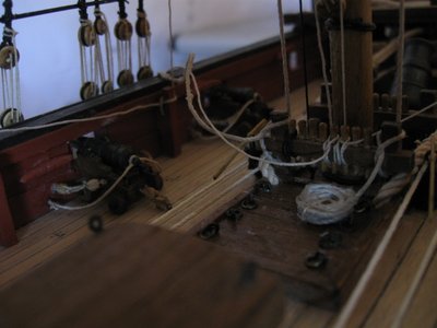

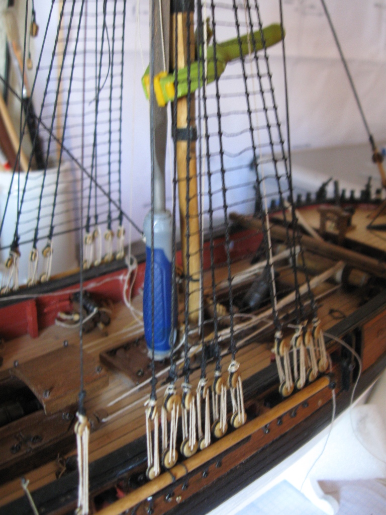

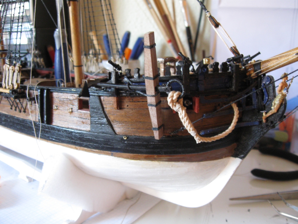

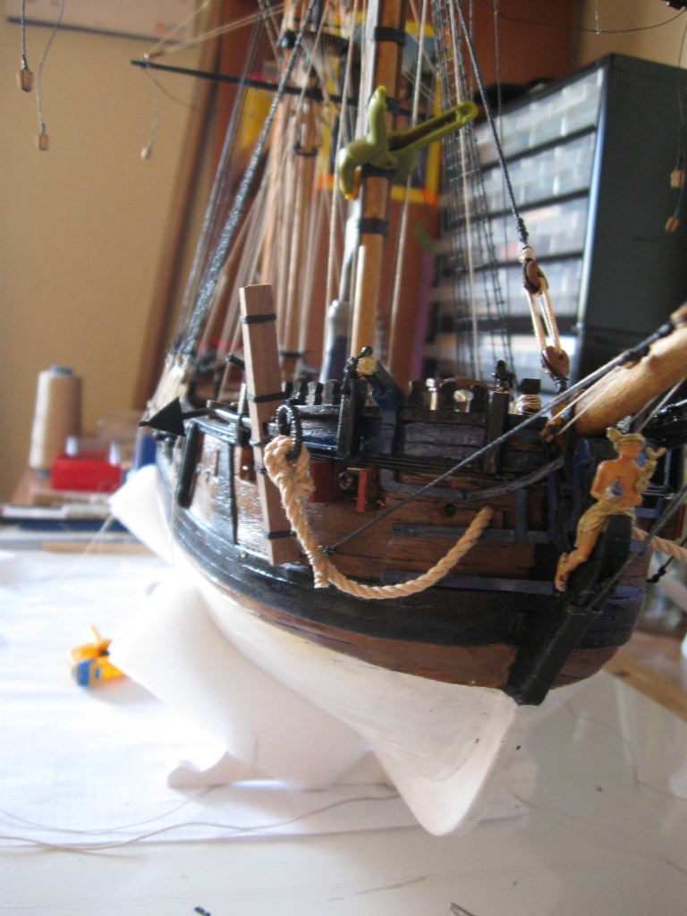

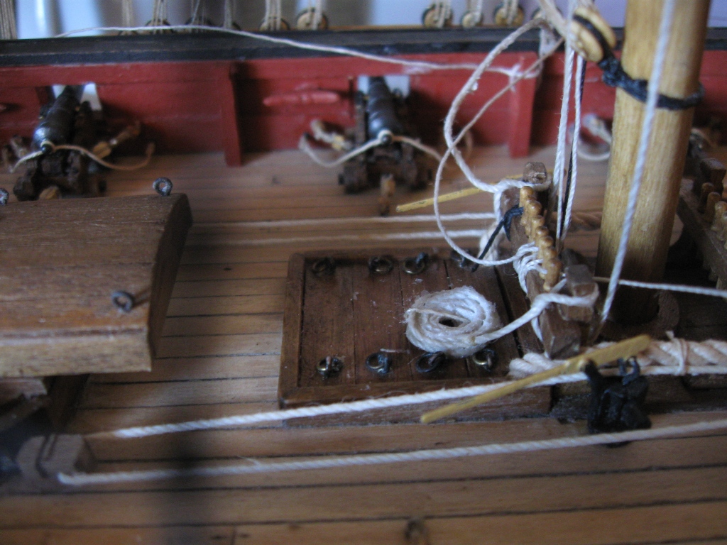

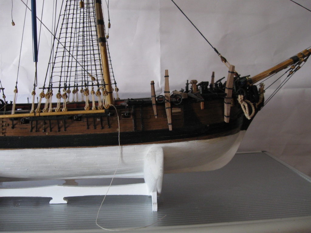

me parece que quedaron bien, hay uno perfecto en su enrroyar, y otro como queriendo asemejar que fue enroyado de prisa, esos detalles como de desorden hay veces hacen ver el modelo mas original, por cuanto se supone que los cabos se estaban manipulando en las maniobras a cada momento, el color de los cabos de la ultima foto se ven como si fuesen de naylon (fibra polietileno), a lo mejor un poquito mas oscuro o buscando un color algo sucio o de uso........ pero muy bien estas haciendo un excelente trabajo y bien detalladito el paso a paso, eso es bueno porque vamos aprendiendo mucho...
feliz dia Francisco... :wink: :wink: :wink:
Nota: creo que es brillo que se le ven a los ultimos cabos, pero estan bien, a lo mejor usas cola o pegante blanco diluido en agua, para endurecerlo y quitar las pelusillas, es buena tecnica esa tambien la uso y por eso hay veces se ven brillantes, cuando me quedan asi les paso cera nuevamente muy suave como para ensuciarlos....

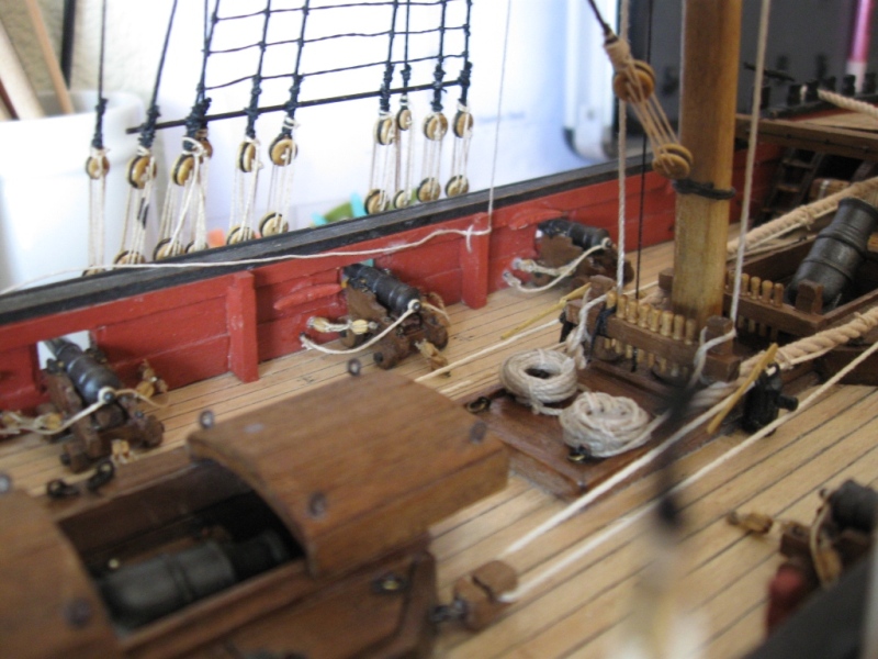

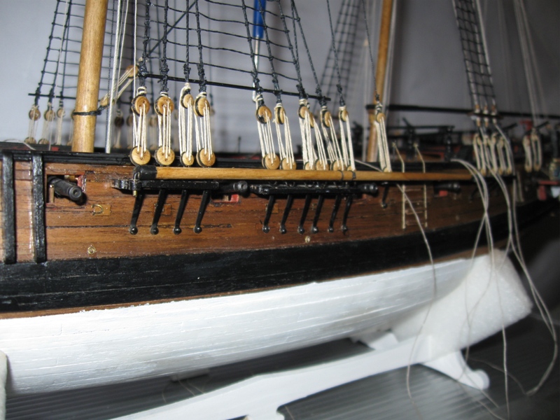

Muy buenas tomas de cubierta !! :wink:

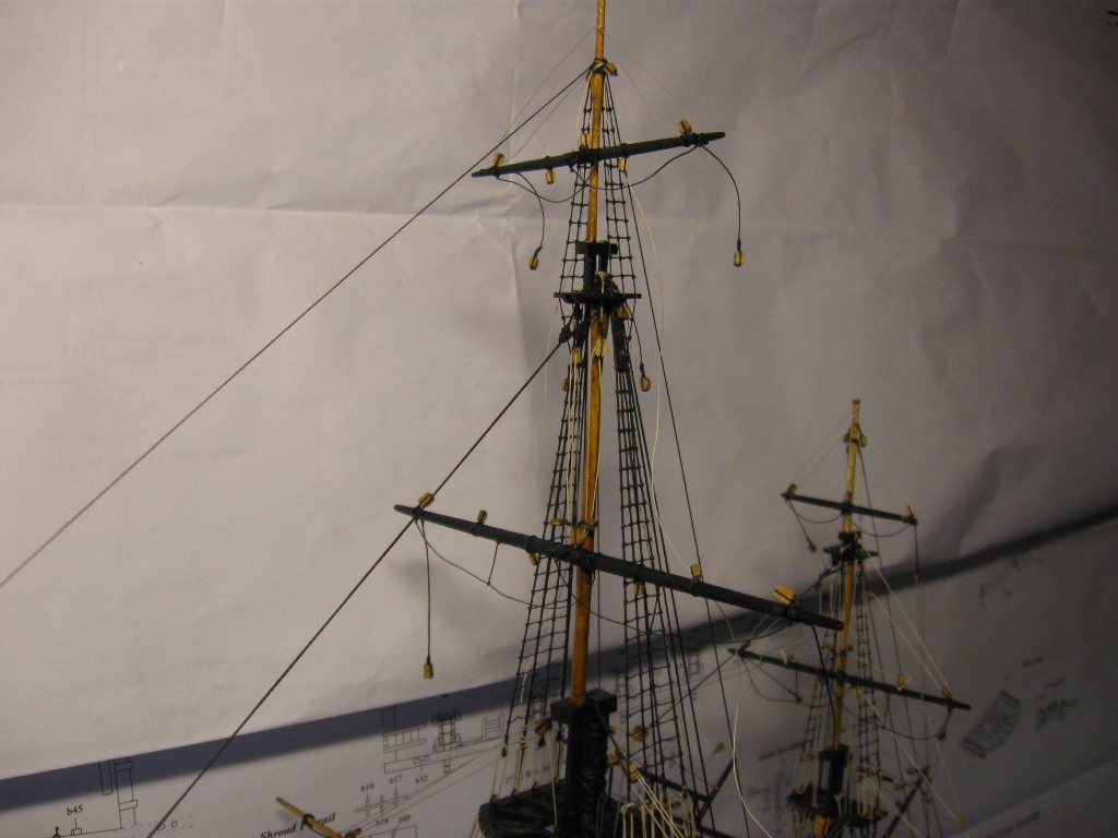

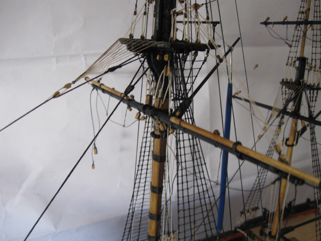

El de la foto 564 no me gusta nada, es excesivamente alto e irreal. Los otros pueden pasar pero son mejorables. Yo trataría de hacerlos un poco mas homogéneo aunque esta bien de tamaño y grosor.

LuisQ escribió:El de la foto 564 no me gusta nada, es excesivamente alto e irreal. Los otros pueden pasar pero son mejorables. Yo trataría de hacerlos un poco mas homogéneo aunque esta bien de tamaño y grosor.
Pues ya ves yo estaba muy contento despues del trabajo que me habian costado. El puñetero cabo es de 1 mm y bastante tieso. Los voy a tener que hacer postizos.

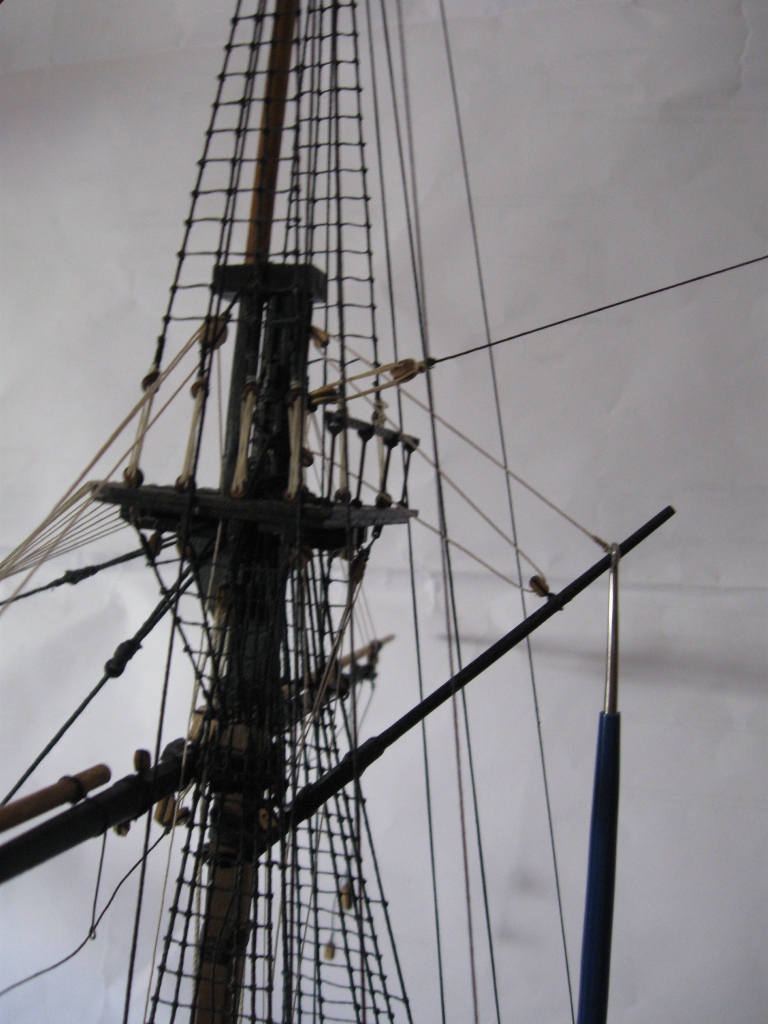

Mensaje por fraco »

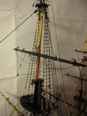

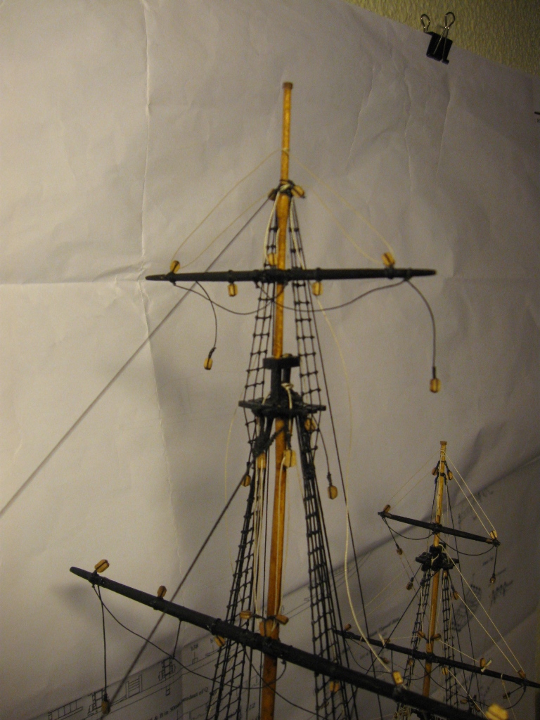

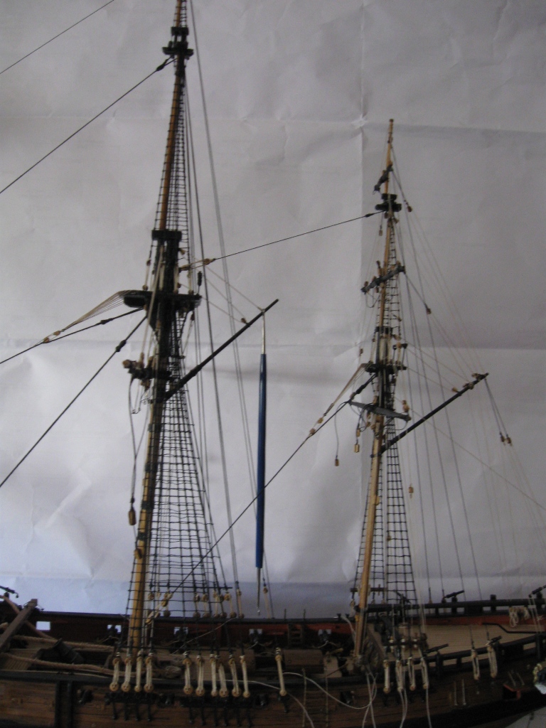

Colocada la percha en el palo mayor. Le tengo puesto el gancho para que tenga caida, dado que con el poco peso que tiene queda el cabo flojo. Veré como soluciono esto porque no tiene ninguna maniobra a cubierta que tire de ella hacia abajo.
Es solo mi opinión, si a ti te gusta no tienes por que cambiar nada. Y nadie mas lo ha criticado. Ahora bien, yo si que lo cambiaba. Te esta quedando el modelo muy bien y los pequeños detalles tienen mucha importancia en mi opinión. Yo acabo de terminar con obenques y flechastes de mayor en el Wappen y lo estoy rehaciendo pues no me ha quedado bien tensado. Y eso si que es un co.azo.

LuisQ escribió:
Veras ya me lo pensé y tienes razón, esta mañana he despegado con cuidado los dos rollos y voy a rehacerlos.
He calculado que tendría que dejar un cabo de unas dimensiones igual a la distancia de la verga a cubierta mas la mitad de esta. Mojaré bien los dos cabos para que vuelvan a ser manejables y luegos reharé los rollos.

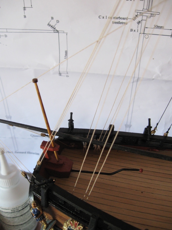

Mensaje por fraco »

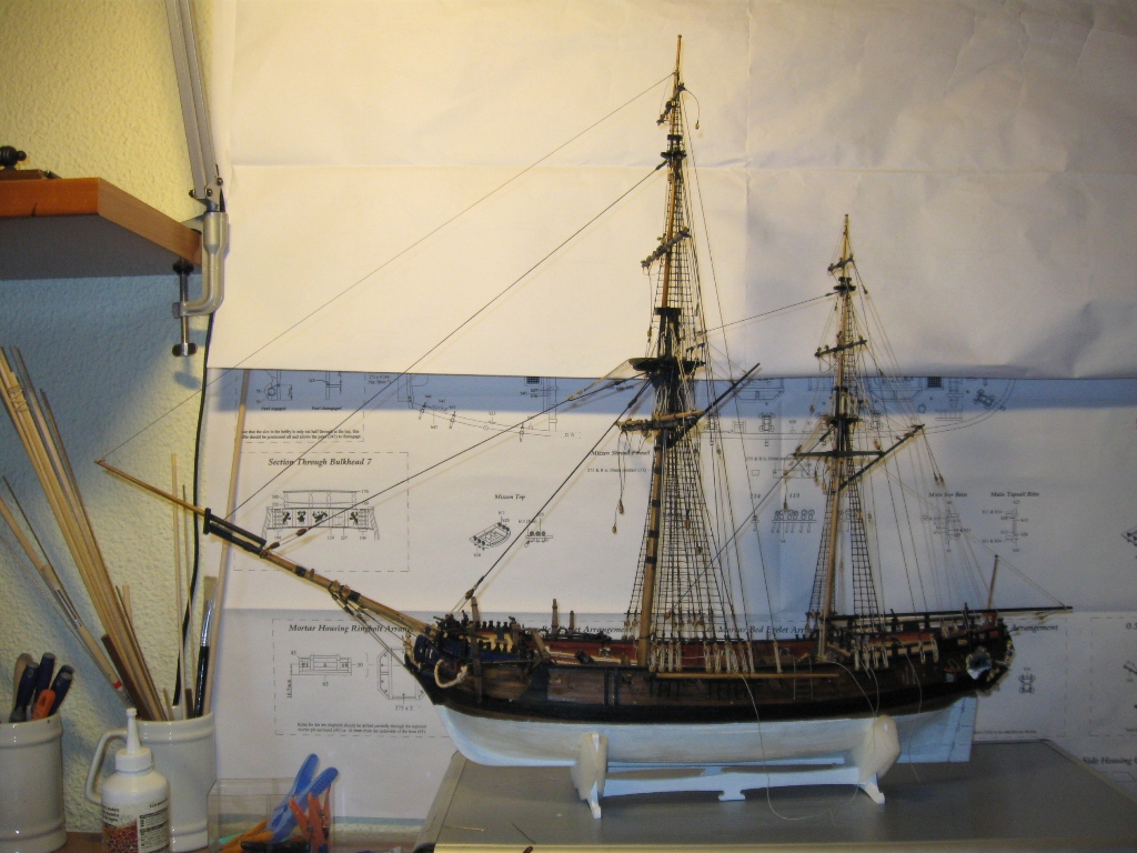

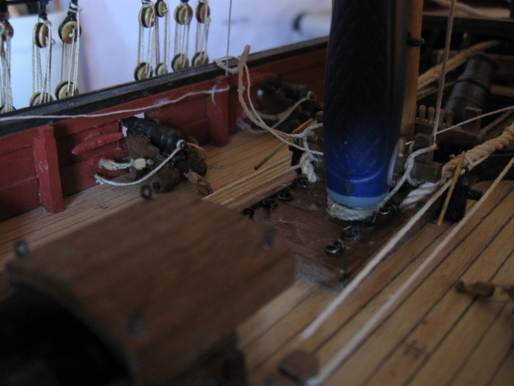

He cambiado el primer rollo, lo he hecho mas fino y estoy esperando que seque el primero para empezar con el segundo. Para que quede mas prieto le he colocado encima una lima. Mientras tanto he empezado a colocar el primer ancla.

Mensaje por fraco »
Veamos el resultado:
Esta era la anterior.

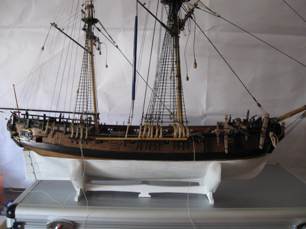

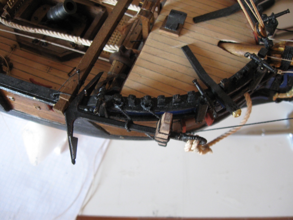

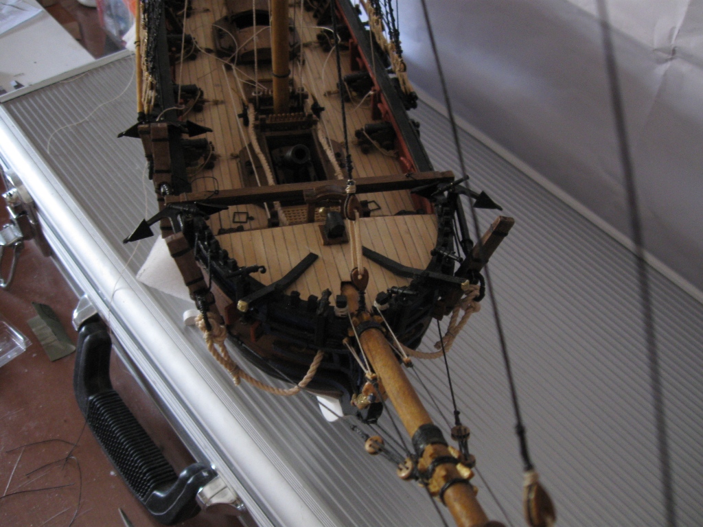

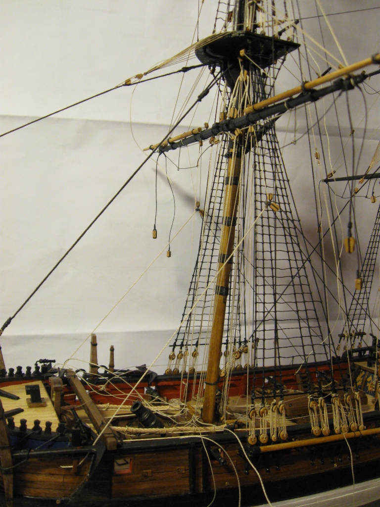

Colocadas anclas y anclas de respeto.

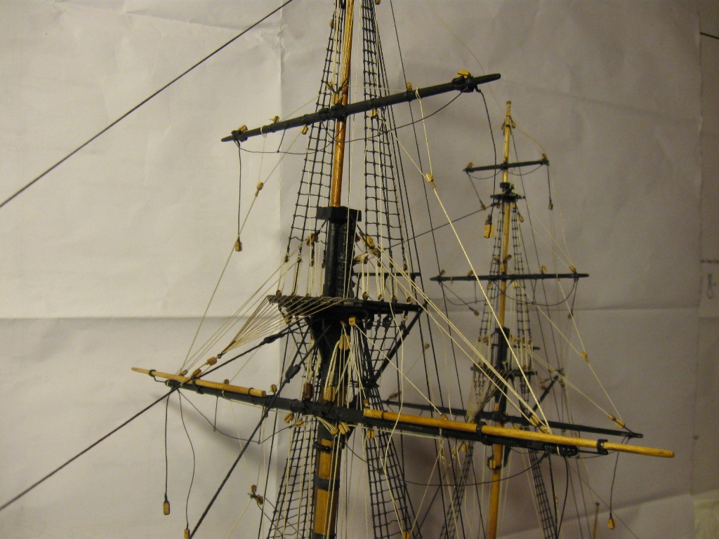

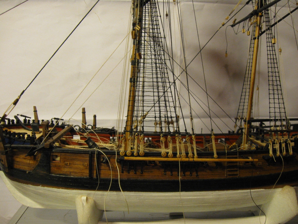

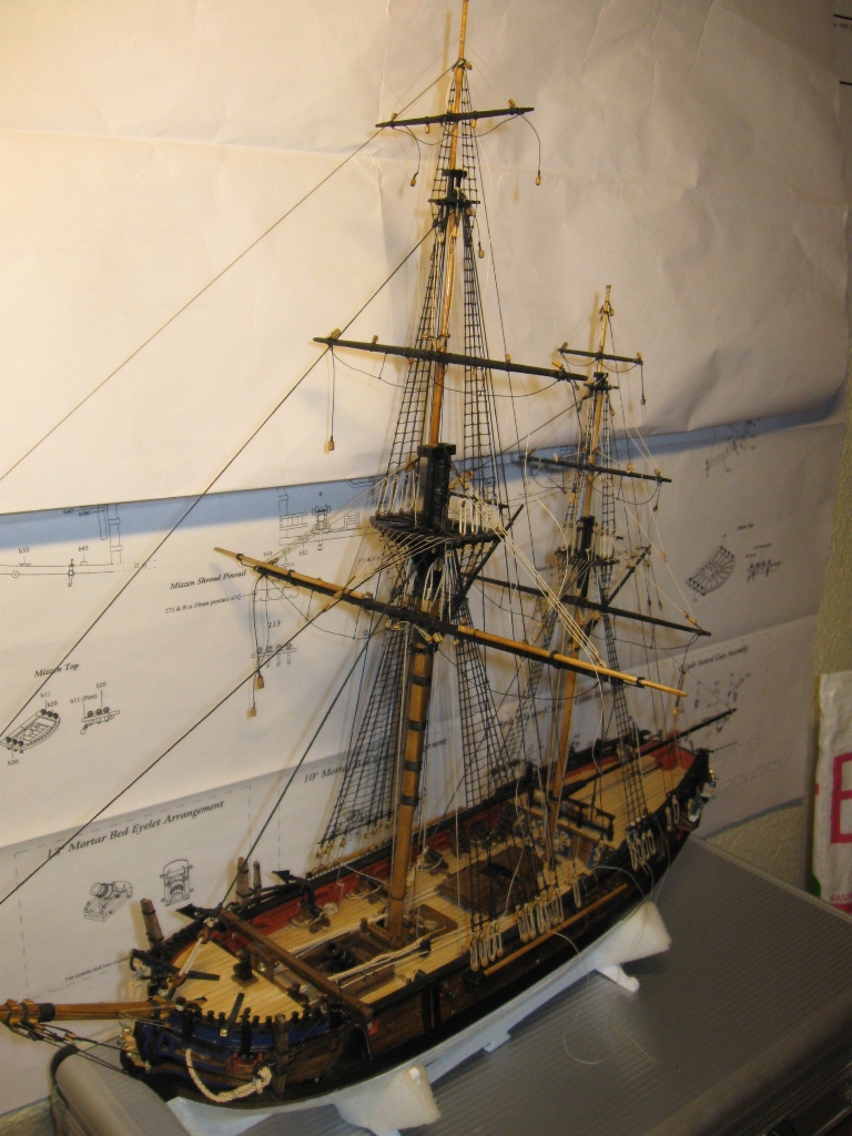

Gracias Lorenzo, estos dias estoy avanzando muy lentamente. La arboladura de este barco no es para tomarsela a la ligera. Es bastante completa y no exenta de dificultad. Pero ¿alguien tiene prisa? Yo no.
Además he descubierto que para dejar las maniobras de las jarcias de las vergas del mayor en condiciones hay que montarlas todas y luego tensarlas hasta lograr equilibrar las tensiones. Una joya.

impresionante francisco, esa arboladura en general va de maravilla, c ve tan real, estoy muy atento a tu hilo, ya que cuando termine el misi, tengo que terminar un curte y lo que siempre he visto como imposible es la arboladura y eso que el modelo que tengo madurando es lo mas sencillo (royal resolution un solo palo), pero asi viendo paso a paso como el tuyo y otros foristas que como tu son muy buenos, que digo bueno rebuenisimos en esto, voy aprendiendo ya que por aqui (donde vivo) la documentacion es escasa, pesima c puede decir...................

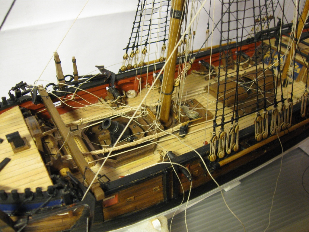

Gracias Gerardo ,pero tengo que reconocer que con esta arboladura estoy pasandolo regular.
Lo que mas me preocupa es el momento en que empiece a adujar en serio. Tengo un cirio de cabos por cubierta y por las cofas que a ver si mañana me los quito de enmedio.

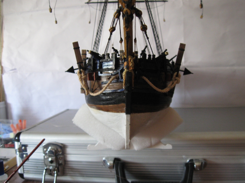

Al final he optado por dejar este mortero en posicion de disparo.

si menudo trabajo de verdad aun se aprecian cabuyitas (cabos) sueltas, en cubierta x sujetar a algun sitio determinado, para enloquecerse je je je :lol: :lol: :mrgreen: :wink: :wink:
