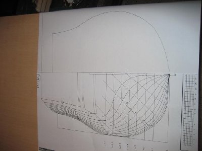

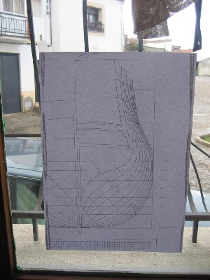

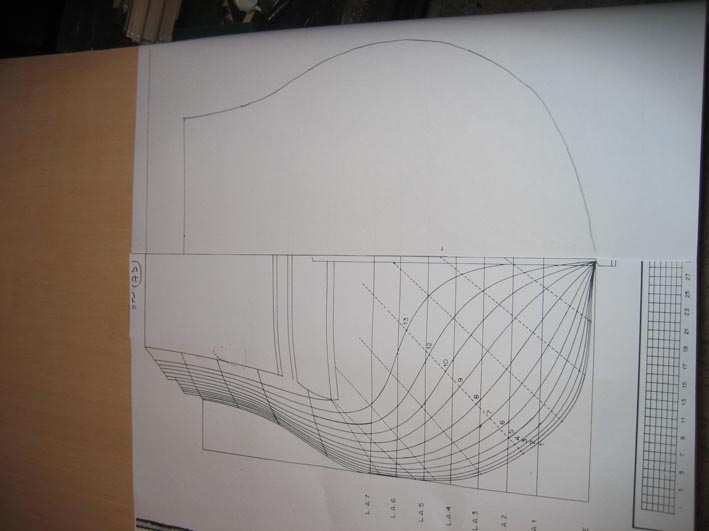

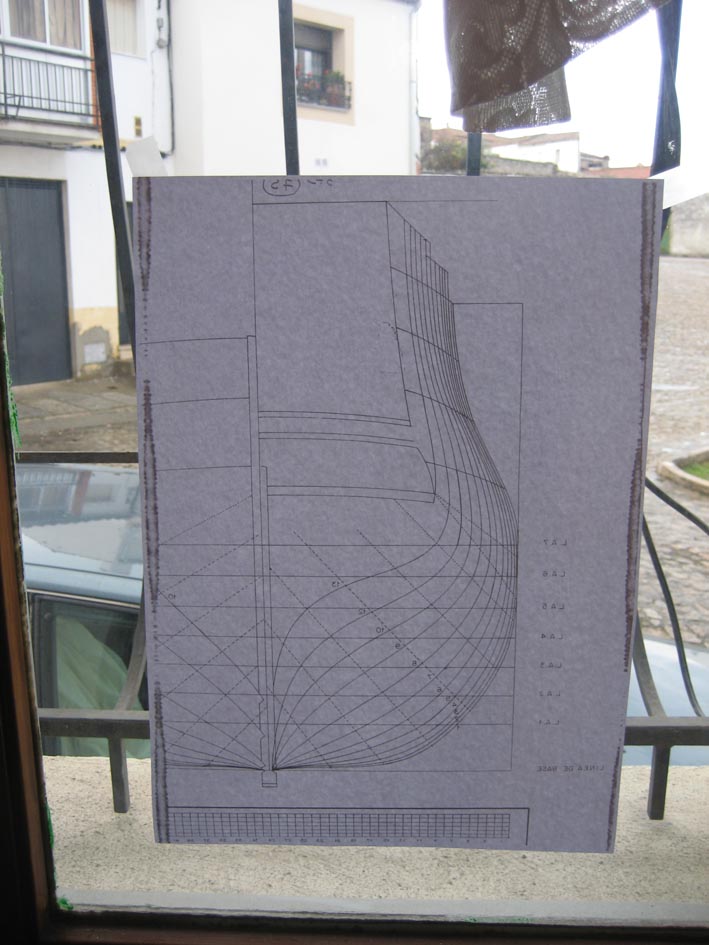

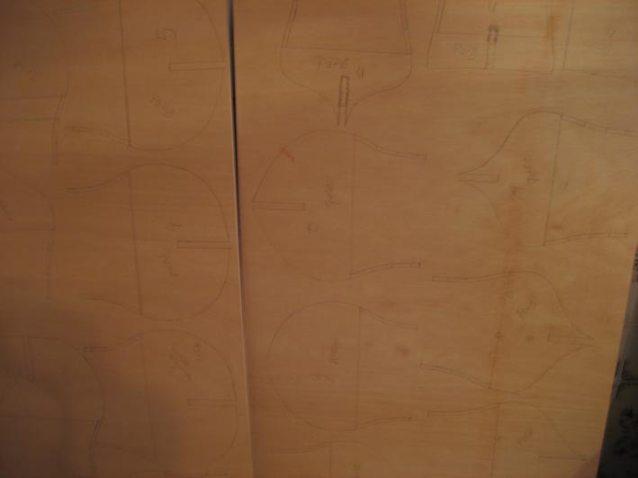

bueno empecemos el paso a paso del Santisima Trinidas
1 trazo todas las cuadernas del plano de lineas,la pongo en el cristal,para trazar el otro lado de la cuaderna,
como el tema informatico y autocad ni idea,pues a mano,apersonalmente me da resultado y lo veo rapido
la uno con el otro lado

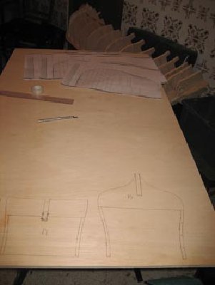

y aqui estan las cuadernas,desde la 1 bateria para arriba las dejo huecas,para asi hacer mejor las cubiertas y a su vez colocar los cañones

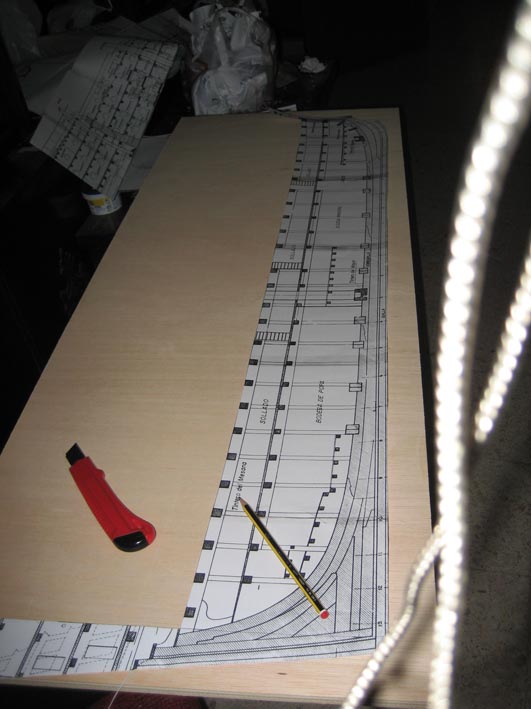

la quilla
