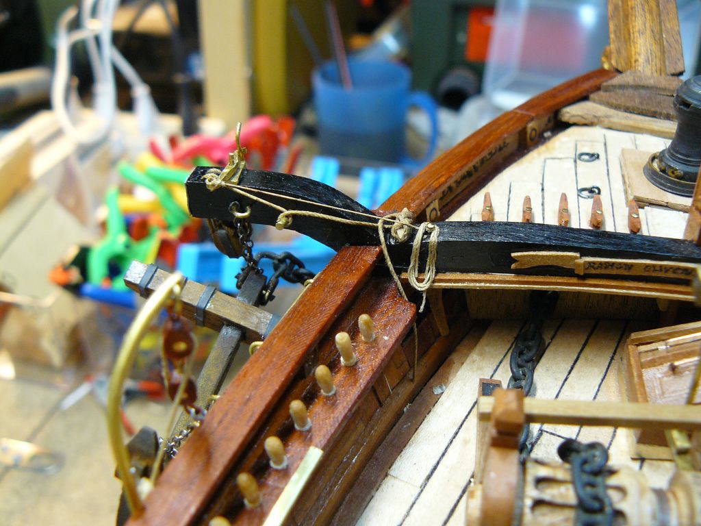

La maniobra completa, con los chicotes del escape y del cuadernal de gata

Fantastico Ramón, siempre se aprende algo siguiendo tus trabajos.

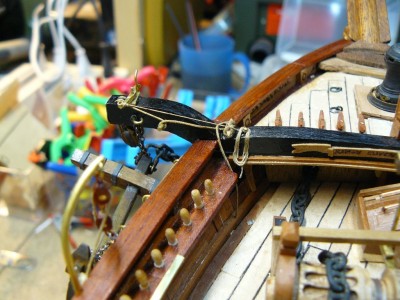

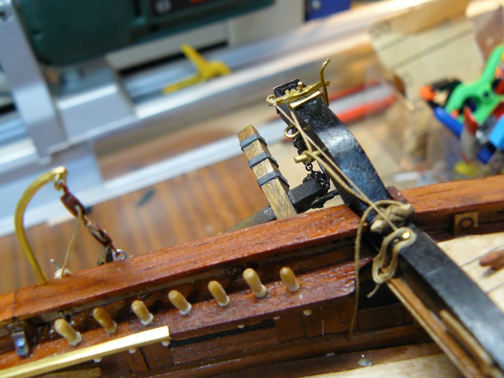

ramon
Mensajes: 4627
Mensaje por ramon »

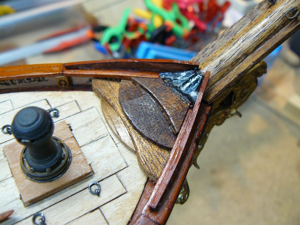

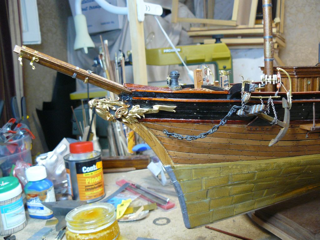

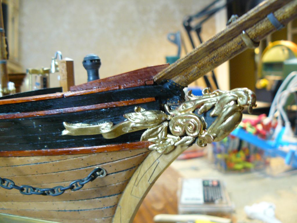

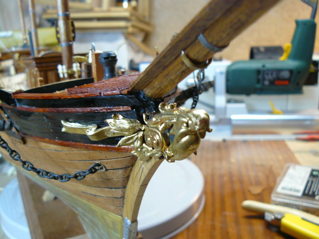

Estoy remantando la proa, el bauprés con su inserción en el casco
Conn
Mensajes: 1042
Mensaje por Conn »
Ha quedado estupenda, me gusta el contraste de maderas de la proa.
Veo que también pones tela embreada en la fogonadura del bauprés.
Como cambian los barcos con sus palos ya puestos.

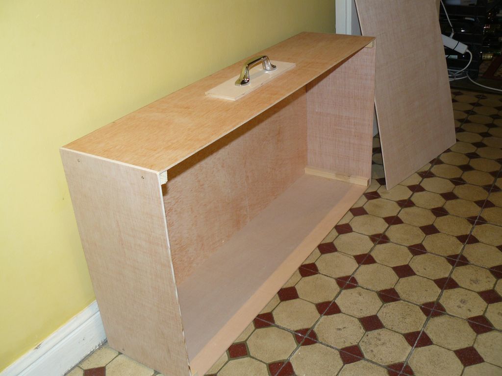

Un clásico de otoño-invierno....

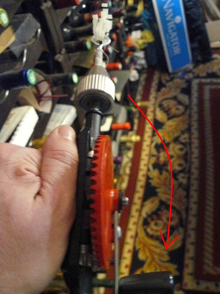

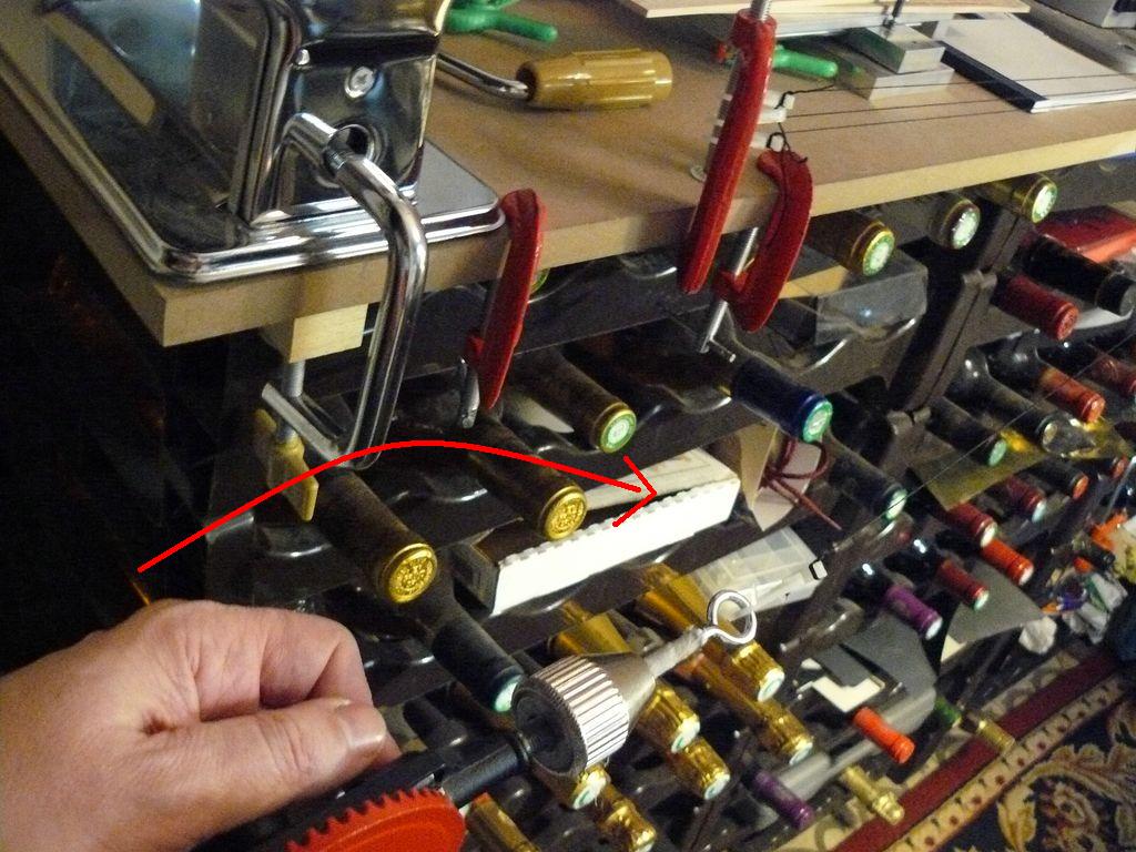

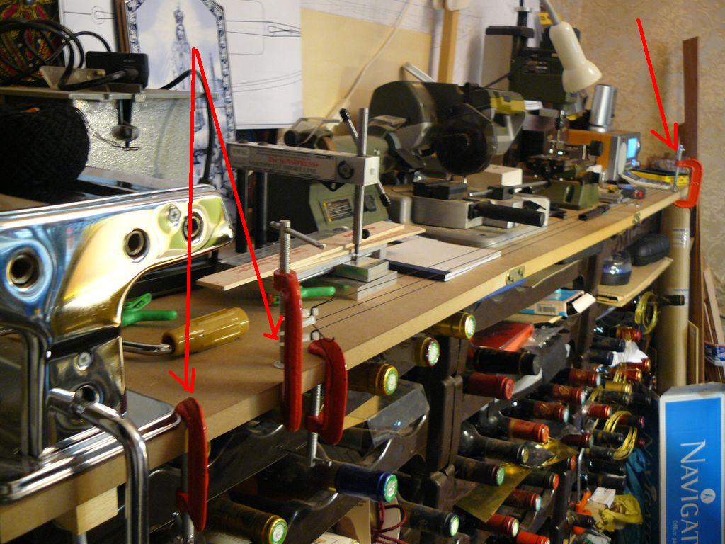

En vista que Zapa amenza de cara a los 8S´09, no hay un minuto que perder para preparar la respuesta adecuada y comienzo a colchar para arbolar el SG.

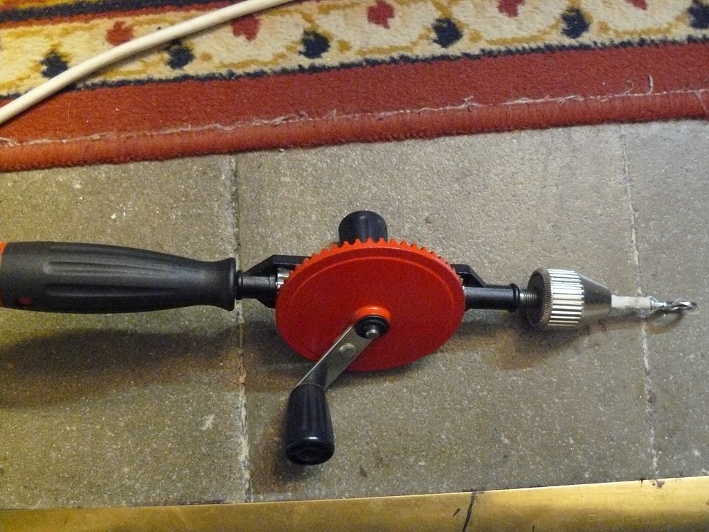

Para colchar voy a utilizar el método mas simple, cutre y barato existente.... el berbiquí.

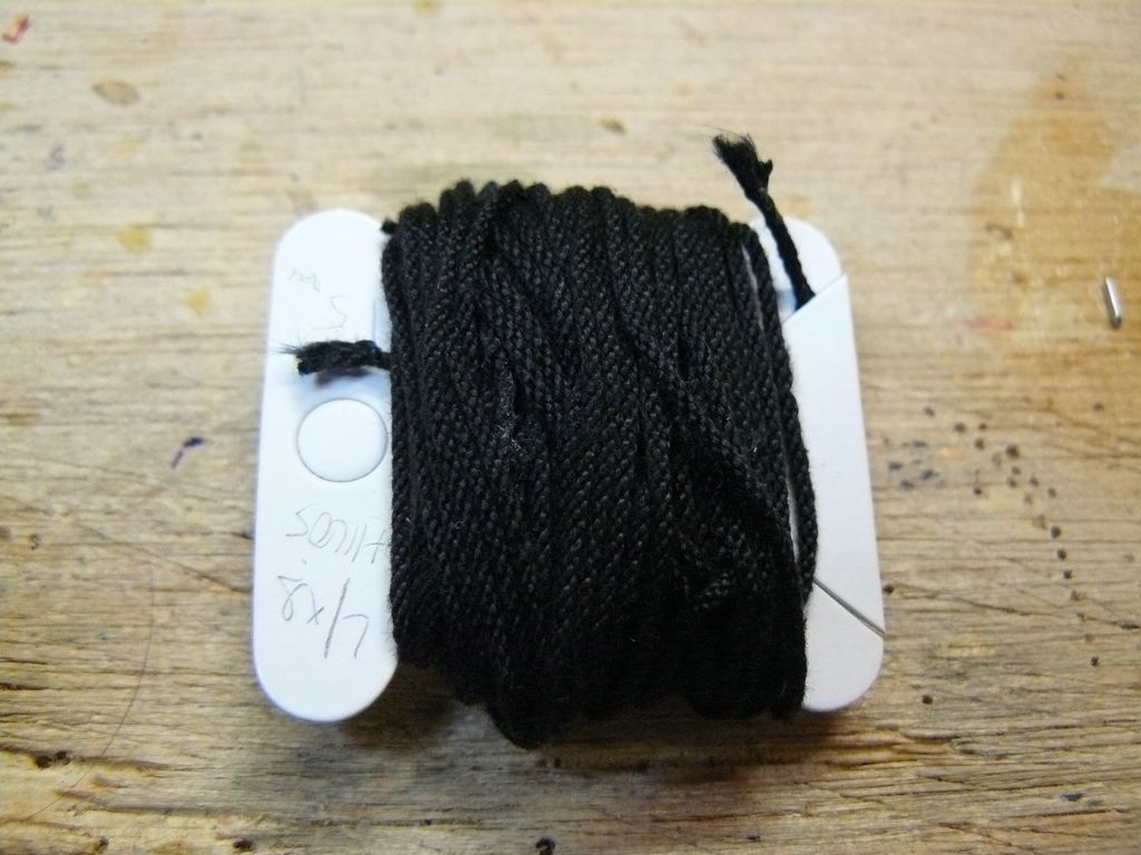

Empiezo a preparar los obenques de los palos machos. Precisan un cabo grueso de 0,166 por el diámetro del mayor. Esto nos lleva a un grosos aprox. de 1,6 mm. esto es un cabo grueso. Para ello voy a hacer un calabrote colchando cuatro hilos de crochet del 8, (uso ya hilo de crochet negro).
Voy explicándolo en las fotos
un soberbio calabrote de 1,6mm aprox.  1.20 metros en cinco-seis minutos.
Se le da al berbiqui hacia atrás, es decir al reves de antes...el cabo se forma por arte de magia. Una vez formado (no apretar mucho) cortar.

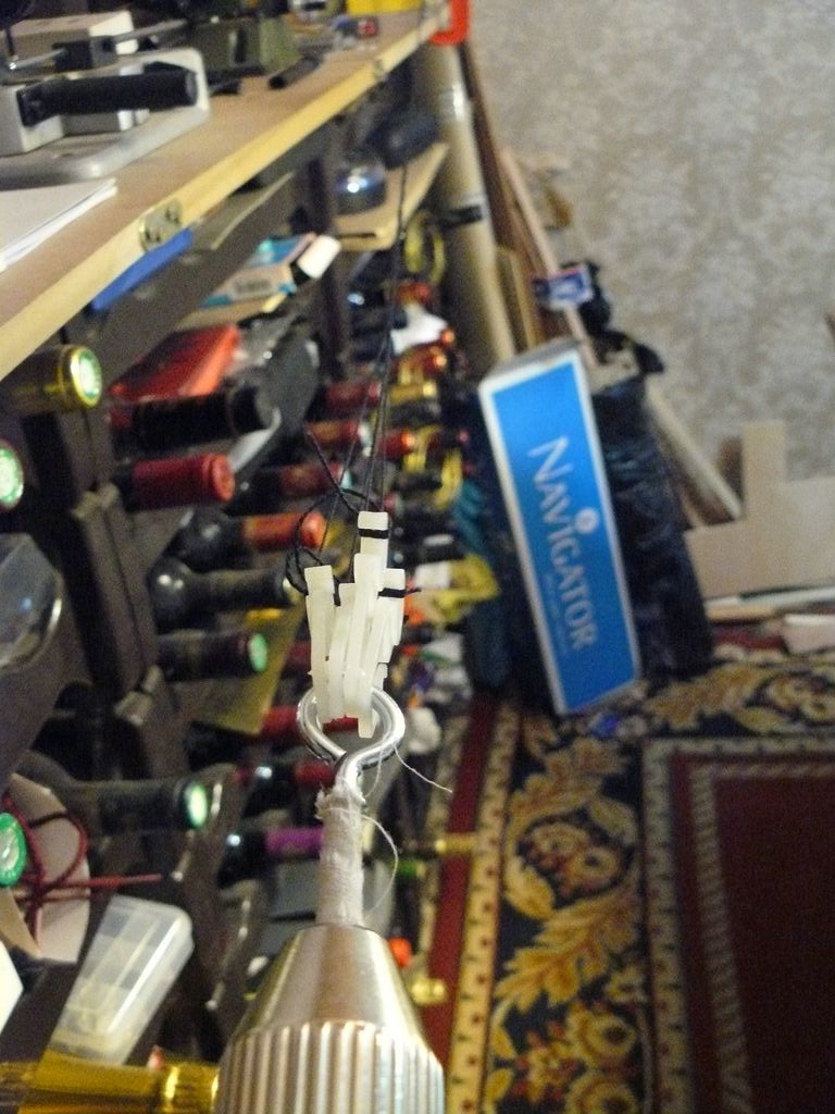

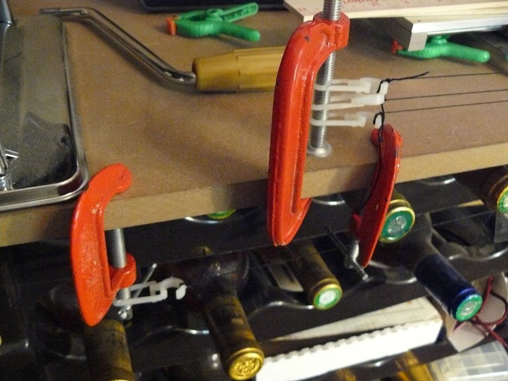

Se repite toda la operación por cada cabo. Cuando todos están ya reducidos a la segunda sargenta, se enganchan todos juntos en el berbiquí
Se desengacha, se engancha en el berbiqui y se le da hacia adelante, el cabo va menguando por la torsión hasta llegar a la altura de la segunda sargenta.. se desengancha del berbiqui y se engancha en la sargenta.
Se ata el otro extremo al gancho mas alejado (aquí el situado abajo a la izquierda)
Se van atando los cabos, de uno en uno, en el extremo alejado

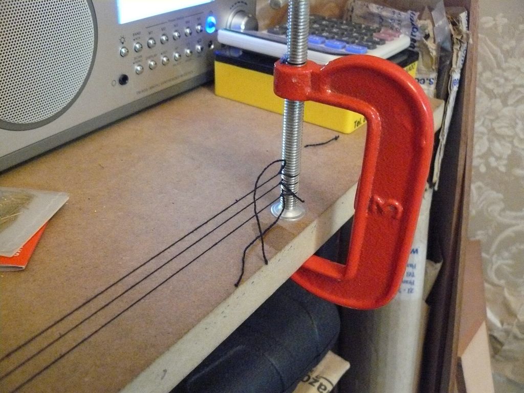

Esta es la instalación básica, se necesitan tres sargentos, los marcados con flechas a las distancias aproximadas que se observan
Utilizo esta herramienta de alta técnología.
