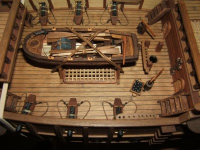

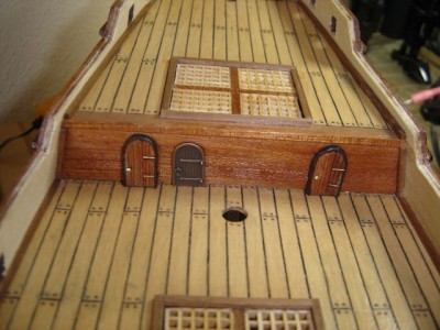

Bueno, por fin la barca esta en su sitio definitivo, la cubierta del combes, aun quiero añadir algun detallito mas como algun barril, algun cubo, mas cajas de balas etc.

Fantástica barquita. Muy realista y con detallitos. A ver cuando llego yo a esas alturas, espero que pronto porque seré padre de nuevo en Septiembre y se me va a acabar el tiempo libre... :D

Valerio, te ha quedado muy bien, excelente, sobre todo el color que le estas dando, como lo consigues, usas algún tinte, explica por favor (quizás ya lo has comentado antes, pero este hilo es muy largo y tiene muchas respuestas, uno ya se pierde)

Conn, gracias también, respecto al color lo único que estoy utilizando para todo el barco, detalles incluidos es barniz sintético mate de "Titan"

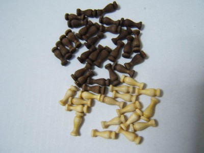

Yo tambien estoy haciendo el SF desde hace 3 semanas y observo en tu foto de "cubierta 003" que las columnas creo verlas mas oscuras, asi como las escaleras ¿ como lo has hecho?

Hola lobito, te comento, lo mismo las columnas que las escaleras no son las que trae el kit, que son de metal.
Las columnas son de boj y en "hobbies guinea" vienen con la referencia ART-8637 y las escaleras ref. AMT-4320/00 y están teñidas con nogalina, en la foto las ves antes y despues de teñir
Si tienes alguna duda ya sabes donde estoy.

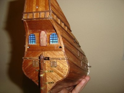

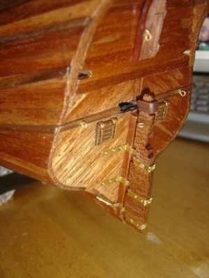

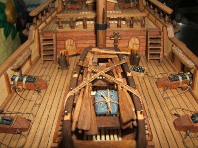

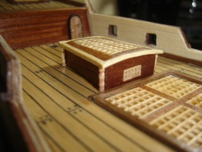

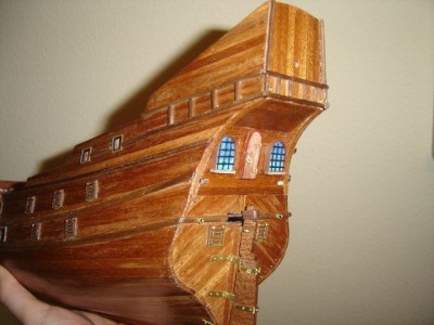

He continuado con el modelo y he hecho progresos. Tengo las puertas colocadas y las he cambiado respecto del original. También he sustituido las ventanas, con un marco de sapelly, reja de alambre y madera pintada de azul y turquesa. He variado la forma de la cabina del timonel, poniendole una rejilla en el techo, tapando con rejilla la ventana y añadiendo 4 columnitas. Tengo puesto ya el timón. Como veis he progresado un poco. os dejo unas fotillos

valerio escribió:Bueno, por fin la barca esta en su sitio definitivo, la cubierta del combes, aun quiero añadir algun detallito mas como algun barril, algun cubo, mas cajas de balas etc.
Me gusta, me gusta, llego tarde para cambiar el color de las columnas, en el conjunto quedan mejor como tu las has puesto. Un saludo

cesucar escribió:He continuado con el modelo y he hecho progresos. Tengo las puertas colocadas y las he cambiado respecto del original. También he sustituido las ventanas, con un marco de sapelly, reja de alambre y madera pintada de azul y turquesa. He variado la forma de la cabina del timonel, poniendole una rejilla en el techo, tapando con rejilla la ventana y añadiendo 4 columnitas. Tengo puesto ya el timón. Como veis he progresado un poco. os dejo unas fotillos
Una de las cosas que mas me gustan ahora al ver el modelo terminado, es los detalles "mios", me explico: todos los que he añadido y no venian en el kit y asi entre unos y otros estamos dando material a los futuribles sanfrancisqueros para mejorar de forma muy considerable el modelo. Un saludo

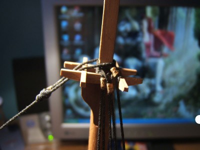

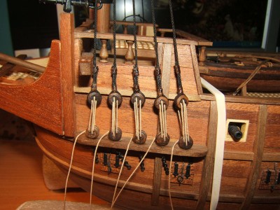

Y por fin empezamos con la jarcia

En la foto de la encapilladura, el estay esta mal colocado, pero ya lo he corregido
