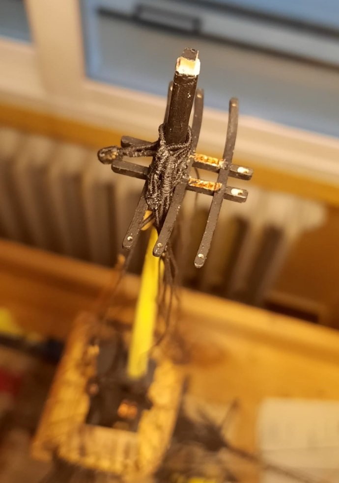

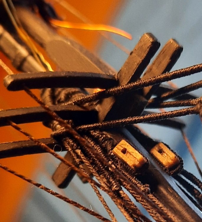

Lo siguiente son los masteleros, la gaza de los motones de las drizas de las vergas, sus coronas, obenques, brandales o burdas, algon que otra gaza con motón y los estays.
Los masteleros arriba llevan unos 'baos' y 'crucetas', similar a los de las cofas para hacer la misma función que en las cofas. Son dos baos con una pequeña roldana en la parte de proa (no sé para que, sacado del Reglamento de Pertrecho de 1792) y unas crucetas que van curvados en los extremos y con un agujero para los obenquillos.
Posiblemente me falte otra cuarta cruceta, una que tiene forma de medio círculo por la parte de proa uniendo los dos extremos de la primera cruceta. Pero en otras ilustraciones no lo he visto y optó por dejarlo así.

- BAOS CON ROLDANA, TRES CRUCETAS CON AGUJEROS PARA LOS OBENQUILLOS Y LA PLETINA METÁLICA.

- PRIMERO LE HAGO UNOS AJUSTES EN LA PARTE DE LA SECCIÓN CUADRADA, ERAN MAS CORTOS.

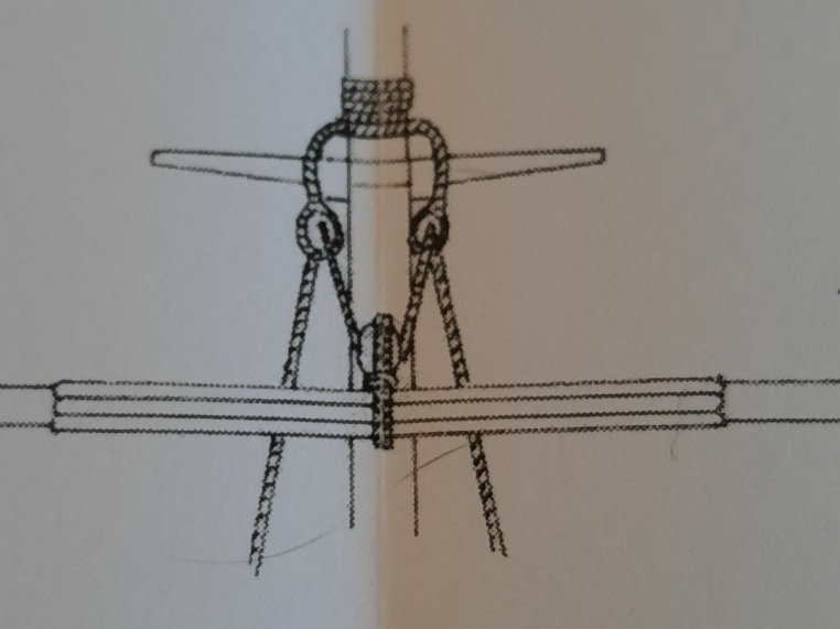

- Un descuido, LO PRIMERO ES LA GAZA DE LOS MOTONES DE LAS VERGAS.
- 20210319_160409.jpg (40.4 KiB) Visto 2178 veces

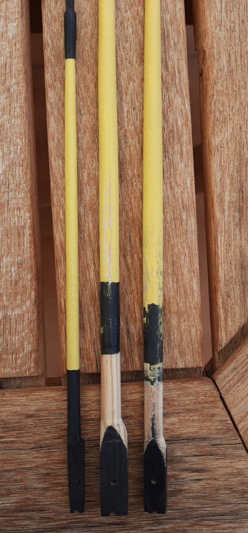

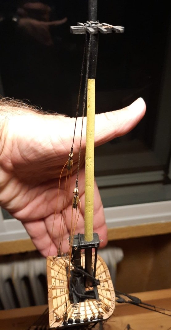

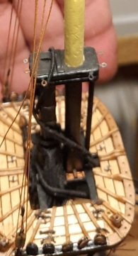

El tamborete tiene sus medidas específicas, con dos zunchos metálicos. Estos están sacados del material del cuello de las botellas de vino, algunos tienen un tacto como de lámina de plomo, cortados y doblados muy finos y pintado con negro brillante. Y dos cancamos cerrados por cada lado.
Coloco un pequeño soporte o columna en la parte delantera, apoyado en la cruceta proel (según el R. De Pertrechos 1792). También coloco la boza que soporta la verga al estilo español, cruzado por detras del calces con un tojino en la parte superior del tamborete.
Y en la parte inferior del mastelero le coloco también el pasador metálico para aguantarlo sobre los baos.
- TAMBORETE, BOZA Y COLUMNA.
- 20230208_181209.jpg (17.97 KiB) Visto 2190 veces

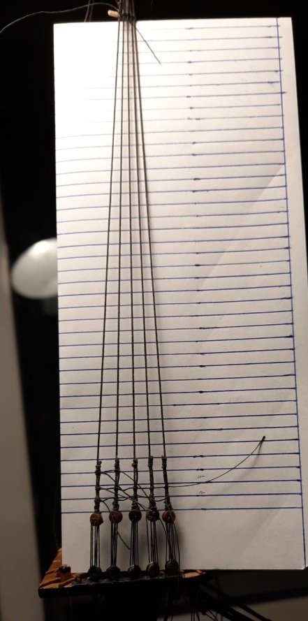

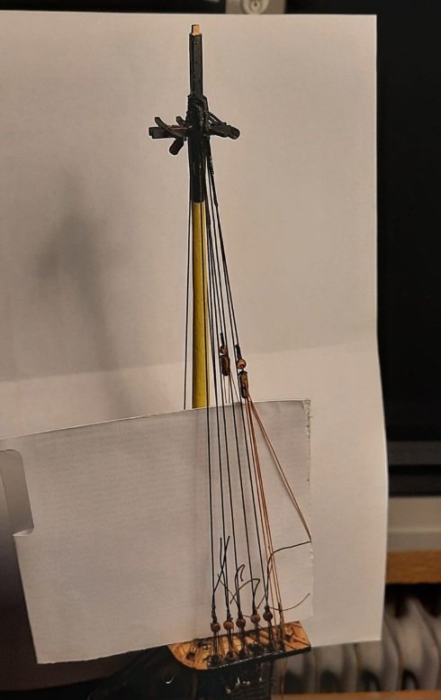

Los obenques de los masteleros se montan de una manera muy similar a los anteriores de los palos.
- LOS MASTELEROS SOLO TIENEN UN PAR DE ESTRELLERAS, QUE VAN AFERRADOS AL FINAL DE LOS OBENQUES COMO UNO DE ESTOS.
- IMG-20211118-WA0030.jpg (71.17 KiB) Visto 2189 veces
- LAS ESTRELLERAS Y OBENQUES VAN AFORADOS TAMBIÉN EN LA PARTE CENTRAL, EN LA ZONA DEL CALZES.
- IMG-20230208-WA0005.jpg (37.49 KiB) Visto 2189 veces
- CINCO OBENQUES POR BANDA, ENGARZADOS DE DOS EN DOS COMO LOS DEL PALO, Y EL QUINTO VA CON UNA VUELTA ALREDEDOR DEL GALCES.
- IMG-20230208-WA0008.jpg (61.87 KiB) Visto 2189 veces
- PROCURANDO QUE QUEDEN TODOS A LA MISMA ALTURA Y ...
- IMG-20220110-WA0020.jpg (41.82 KiB) Visto 2189 veces
- ... DESPUÉS LOS FLECHASTES.
- IMG-20220116-WA0026.jpg (61.46 KiB) Visto 2189 veces

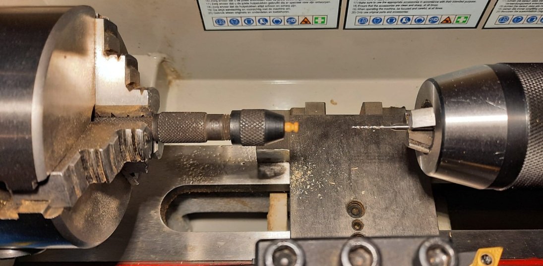

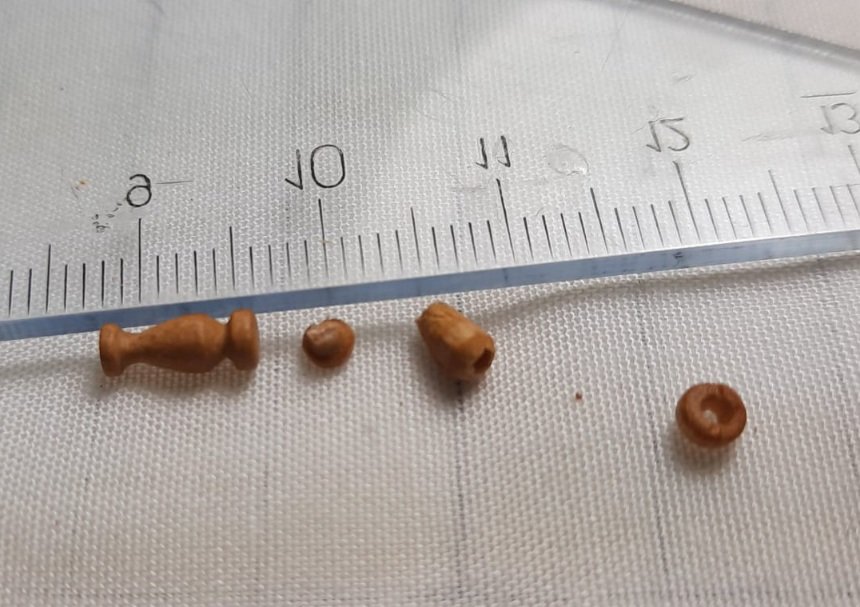

- DE ESTA BALAUSTRADA SACO UN BARRILETE Y UN GUARDACABOS.
- IMG-20230208-WA0004.jpg (93.87 KiB) Visto 2184 veces

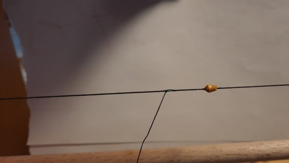

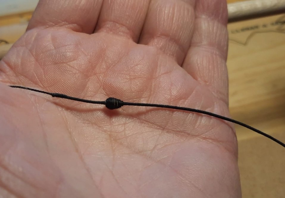

- CON EL TORNO LE HAGO CON UNA BROCA UN AGUJERO Y SEPARO LA PRIMERA PIEZA, EL GUARDACABO Y EL RESTO EL BARRILETE.
- IMG-20230208-WA0000.jpg (111.1 KiB) Visto 2184 veces

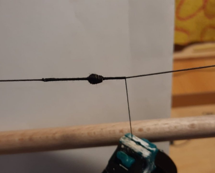

- METEMOS EL BARRILETE EN EL CABO Y FORRAMOS EL CABO.
- IMG-20230208-WA0001.jpg (25.32 KiB) Visto 2184 veces
- IMG-20230208-WA0002.jpg (33.35 KiB) Visto 2184 veces
- BARRILETE CON EL CABO EN EL ESTAY.
- IMG-20230208-WA0003.jpg (65.41 KiB) Visto 2184 veces

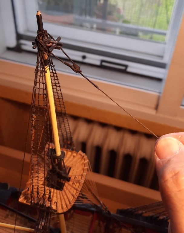

Se montan los estays con los barriletes según cada estay y me guio por el trazado definido en la Cartilla Marítima de Zuloaga.
- EMPIEZO MONTANDO LOS ESTAIS DESDE EL TRINQUETE.
- IMG-20220427-WA0017.jpg (64.9 KiB) Visto 2178 veces

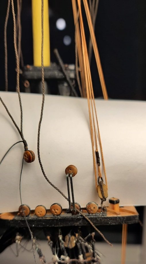

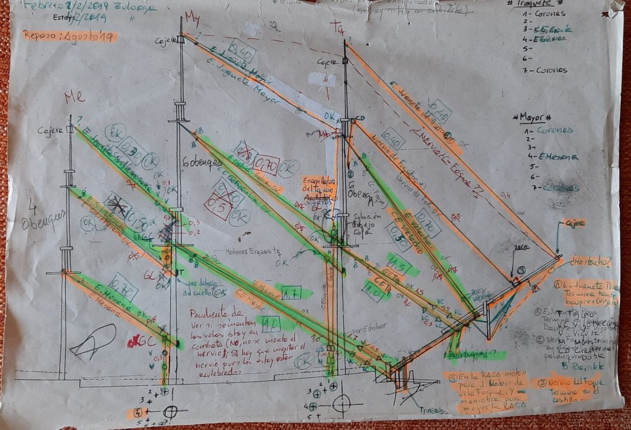

Paso a enseñar como he montado los estays de los masteleros. Todos va tal como lo describe Zuloaga y sus menas tal y como Castejon.
Primero me hice un esquema general de todos los estays, de donde salen, como salen, por donde pasan, sus menas y donde y como terminan.
- ESQUEMA GENERAL CON TODOS LOS ESTAYS.
- IMG-20230210-WA0041.jpg (218.7 KiB) Visto 2134 veces

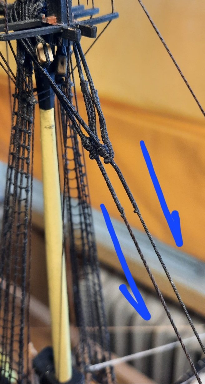

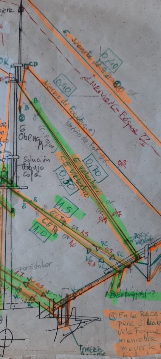

Empiezo por los del trinquete que son el Estay de Velacho, el Contraestay de Velacho y el Nervio del foque. En este va montado la vela del foque .... y la de contrafoque en uno de los estays anteriores.
- ESTAY DE VELACHO, CONTRAESTAY DE VELACHO Y NERVIO DEL FOQUE.
- IMG-20230210-WA0042.jpg (115.01 KiB) Visto 2131 veces

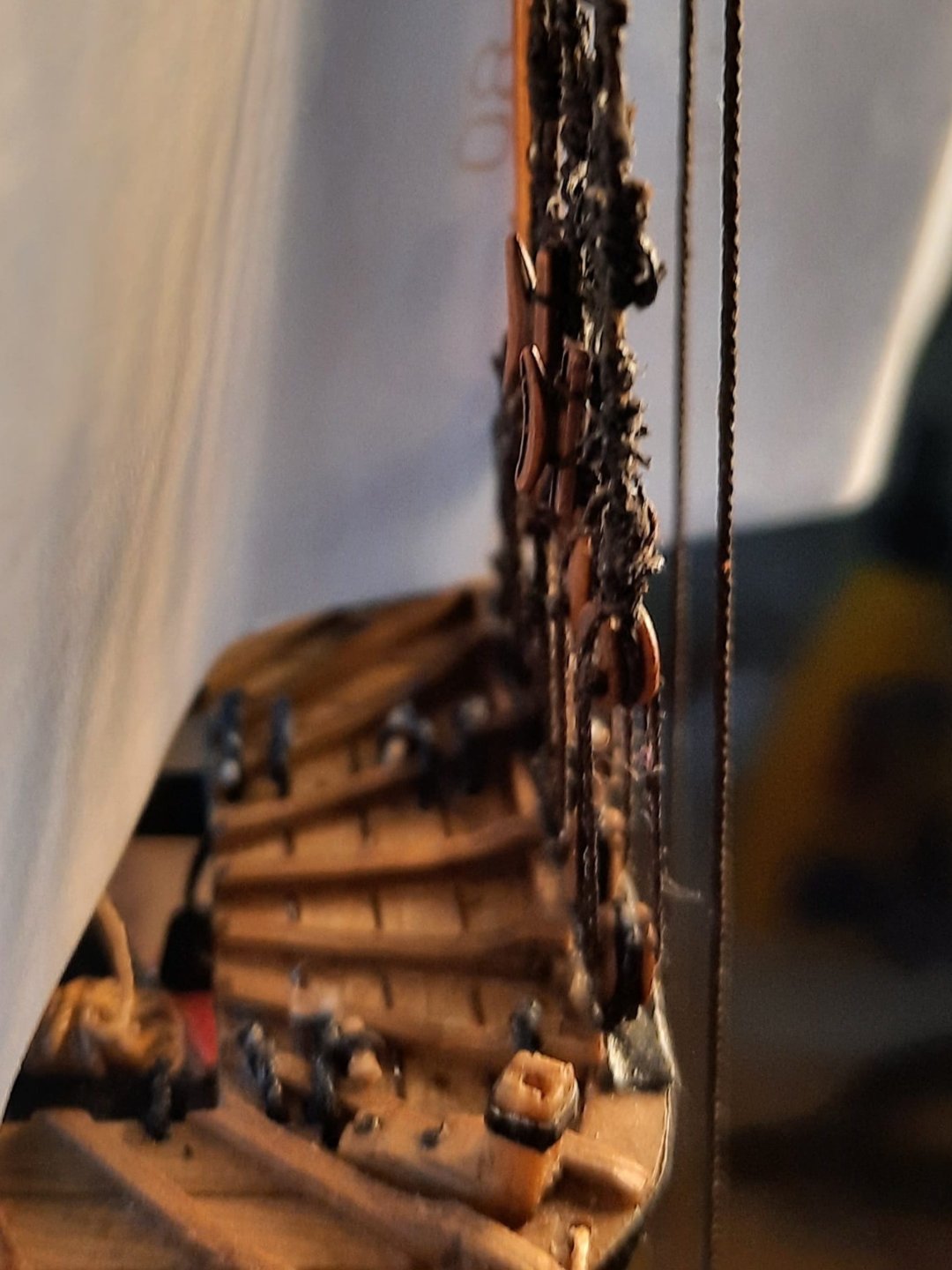

- ESTAYS Y CONTRAESTAY DE VELACHO, SALEN CON GAZA Y BARRILETE DESDE EL GALCES DEL MASTELERO DEL TRINQUETE.
- IMG-20230210-WA0045.jpg (130.66 KiB) Visto 2131 veces

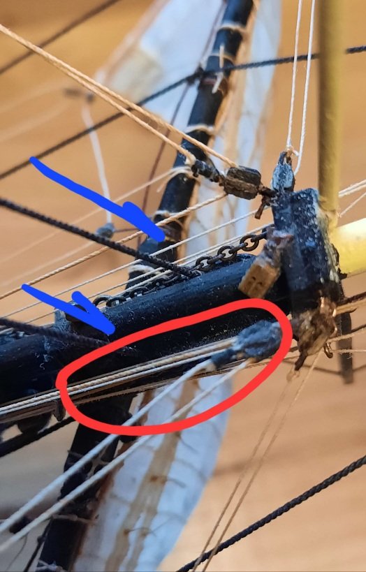

- BAJAN Y PASAN UNO POR CADA LADO DEL BAUPRES POR LA PIEZA LLAMADA VIOLIN.
- IMG-20230210-WA0046.jpg (81.38 KiB) Visto 2131 veces

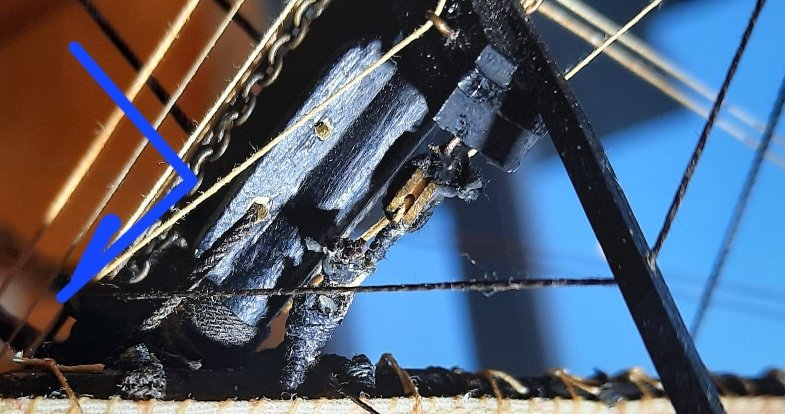

- PARTE DE ABAJO DEL VIOLÍN, SE SUPONE QUE HAY DOS ROLDANAS.
- IMG-20230210-WA0047.jpg (82.57 KiB) Visto 2131 veces

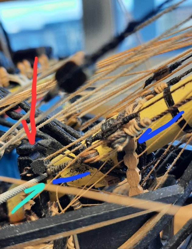

- VAN TENSADOS A AMBOS LADOS MEDIANTE VIGOTAS (azul) A LOS APÓSTOLES (rojo). En (verde) una lima señalando e cancamo de la.vigota del apóstol.
- IMG-20230210-WA0048.jpg (115.02 KiB) Visto 2131 veces
