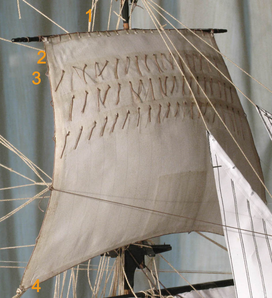

Hola, los defectos más importantes son:
1.- el borde superior, el gratil, en la última puesta en tensión ha perdido la rectitud; los "ollaos" para los envergues están demasiado bajos; la culebra es irregular.
2.- hay numerosas arrugas que no se pueden planchar
3.- los rizos han desteñido por uso de colas y de hilo indecuados; hay muchas arrugas entre ellos por la humedad del pegado.
4.- al dar la última tensión se producen arrugas radiales hacia el puño por la tracción de la escota, al eliminarlos con la plancha se produce la deformación del ángulo inferior.
De todas formas me conformo con el resultado porque aunque las he visto mejores en tiempos, actualmente no veo ninguna. Si alguien conoce velas mejores por favor que me diga dónde puedo verlas. ( no valen los videos de la Hermione)

Muchas gracias por vuestros amables comentarios. Pero me queda una pequeña frustración porque las velas que recuerdo de Monmeneu me parecen mucho mejores, aunque la última vez que los vi fué hace 15 ó 20 años y la memoria gasta bromas pesadas.
De todas formas el tema no está acabado, estoy preparando lo necesario para corregir lo que está mal, así que espero mejorar, aunque sé que también puede empeorar. Y a ver si me acuerdo de cómo las hago porque al final, de esta última no lo tengo totalmente claro.

Miguel Ángel me vas a poner rojo, si la ves al natural le pillarías muchos defectos, y los que me quedan.
Lo de hacer los cabos no cuesta nada y da vicio porque quedan la mar de bien y es un trabajo descansado, se puede colchar y hacer otra cosa a la vez.
Hay colchadoras verticales y horizontales que ocupan mucho menos sitio, pero o las compras, ver Domanof, o te las haces , que no es fácil.
Hay tropecientos modelos en internet y alguno más fuera de ella.
LO que ya es otra cuestión es el teñido de los cabos.
Es muy engorroso teñir y presenta un problema.
Si el tinte no es indeleble la ejecución de las velas usando almidón puede ser desastrosa, la foto que puse en el post anterior lo prueba, esa vela la he tirado. Incluso la cola blanca usada para fijar los rizos a la vela le saca el tinte al rizo y queda un churrete espantoso, ver foto post anterior.
El tinte de la tela para velas es también asunto delicado, sobre todo porque si calculas mal la tela que necesitas, lo que no es fácil porque no sabes cuántas vas a estropear, y tienes que teñir otra vez no te va a salir el mismo tono.
Ya no digamos si tienes la tela de hace 20 años y vas a comprar más.
Si consigo que me salgan bien y cojo un poco de maestría en ello pondré un paso a paso de como las hago.

Me gusta como avanza tu trabajo, quería consultarte que mena de hilo utilizaste para los rizos, ya que en teoría serían los mismos diámetros a los de mi fragata. Pero en mi caso los veo más gruesos como quedan.
Otra consulta es por las arrugas, a mi también me quedaron arrugas, pero esas arrugas las he visto en los barcos reales, con lo cual pasaron desapercibidos.
También se suelen ver en las pinturas unas líneas que simulan las arrugas.
Por último saber si aun son pruebas, porque no veo motones. Te felicito por el trabajo.
Saludos:
Alejandro Marano
Finalizado: Cuter Luisito
Alejandro Marano
- Mensajes: 5694
Re: Corbetas Descubierta y Atrevida
Hola Alejandro, para los rizos usé cabo de 0,4 mm. que equivale a unos 20 mm. de diámetro. En realidad era una trenza de siete filásticas, si la filástica tiene de 2 a 3 mm. de diámetro en realidad no mediría más de 25 mm.de ancho y 2 a 3mm de espesor, pero no es fácil de reproducir. En la Hermione llevan cabos, de unos 20 ó 22 mm. Mi hilo parece más grueso por el desteñido y por el color , que es bastante oscuro.
Sé que las velas pueden tener arrugas, la mayor que he dado por buena las tiene.
Sí , la foto del velacho que puse se ha convertido en una prueba, por el desteñido , aunque mi intención era que valiera.
El montaje provisional del aparejo es para comprobar la medida de las distintas maniobras, tanto del firme ( la parte que trabaja) como lo que sobra y hay que adujar. No lo hago por masoquismo, es porque voy a montar los propaos y cabilleros con sus nudos y adujas antes de poner los palos .
