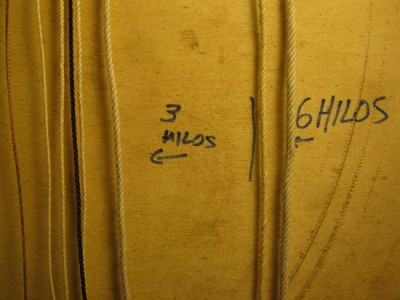

he puesto otros 3 motores.
he quitado el contrapeso, y el carro lo he fijado a la mesa.
el banco fijo, ( ya no es fijo, lo muevo con los brazos) es el que utilizo para dar tensión a los hilos.
por ahora salen bien todas las pruebas.

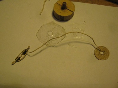

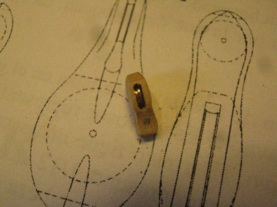

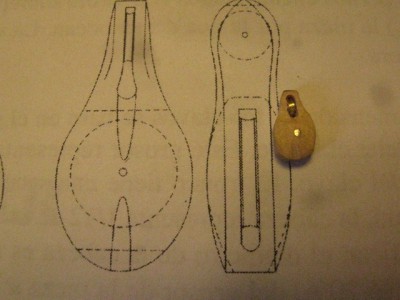

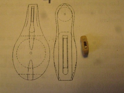

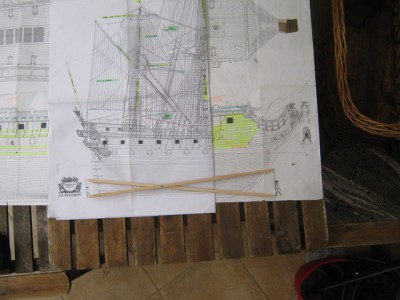

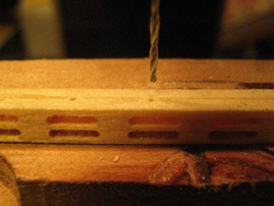

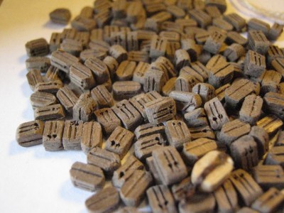

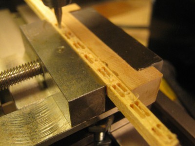

he fabricado una regla, para cambiar la medida de los planos, a escala 1/72, 1/48.
estoy fabricando motones de varias medidas

mas

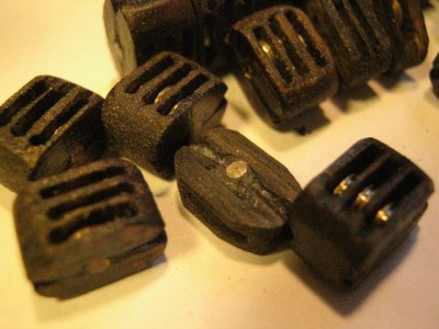

Re: le fleuron paso a paso
Mensaje por cabrapente »

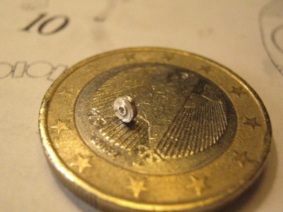

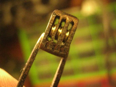

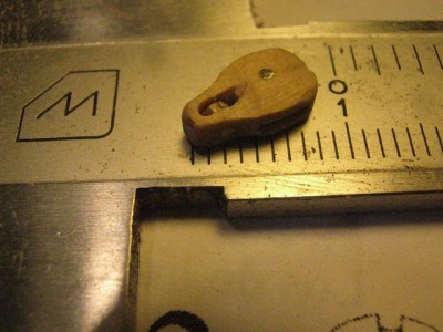

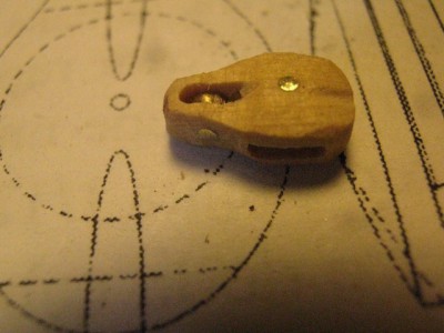

empiezo a poner poleas en los motones de 10 milimetros

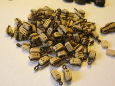

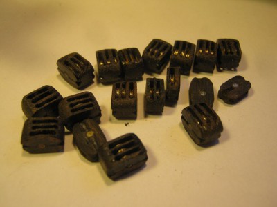

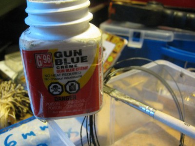

estoy utilizando alambre, en vez de varillas de latón.
se pavonan mucho mejor que el latón

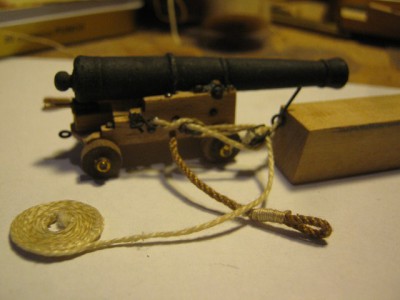

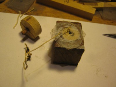

estoy haciendo pruebas con los cabos de los cañones.

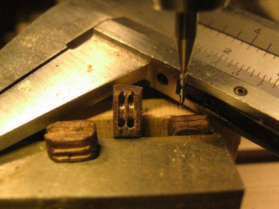

estoy poniendole poleas a los motones de 8 milimetros para arriba.

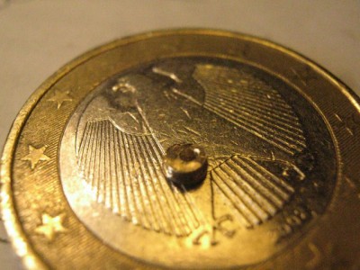

Capitan Marano
Mensajes: 864
Mensaje por Capitan Marano »
cabrapente escribió:mas
mas chica imposible :mrgreen:
como están hechas o simuladas las roldanas ?
edito: vi como las hacia, pero tiene el rebaje para que pase el cabo? o es la sensación de saber que es así ?
Saludos:
Alejandro Marano
Finalizado: Cuter Luisito

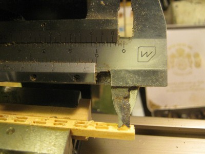

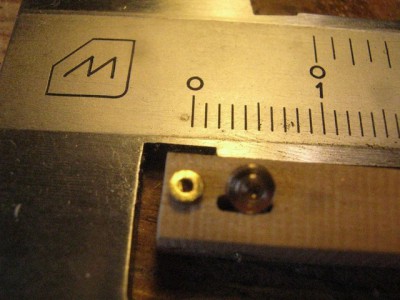

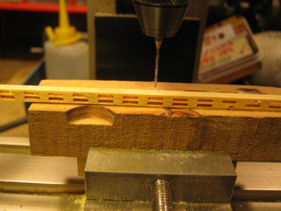

cabrapente
Mensajes: 1116

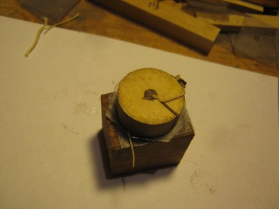

para hacer las poleas pequeñas, 2 mm de diametro, se partía la varilla de 2.
así que se me ocurrió poner una varilla de tres, rebajarla a dos, y hacer la polea.
