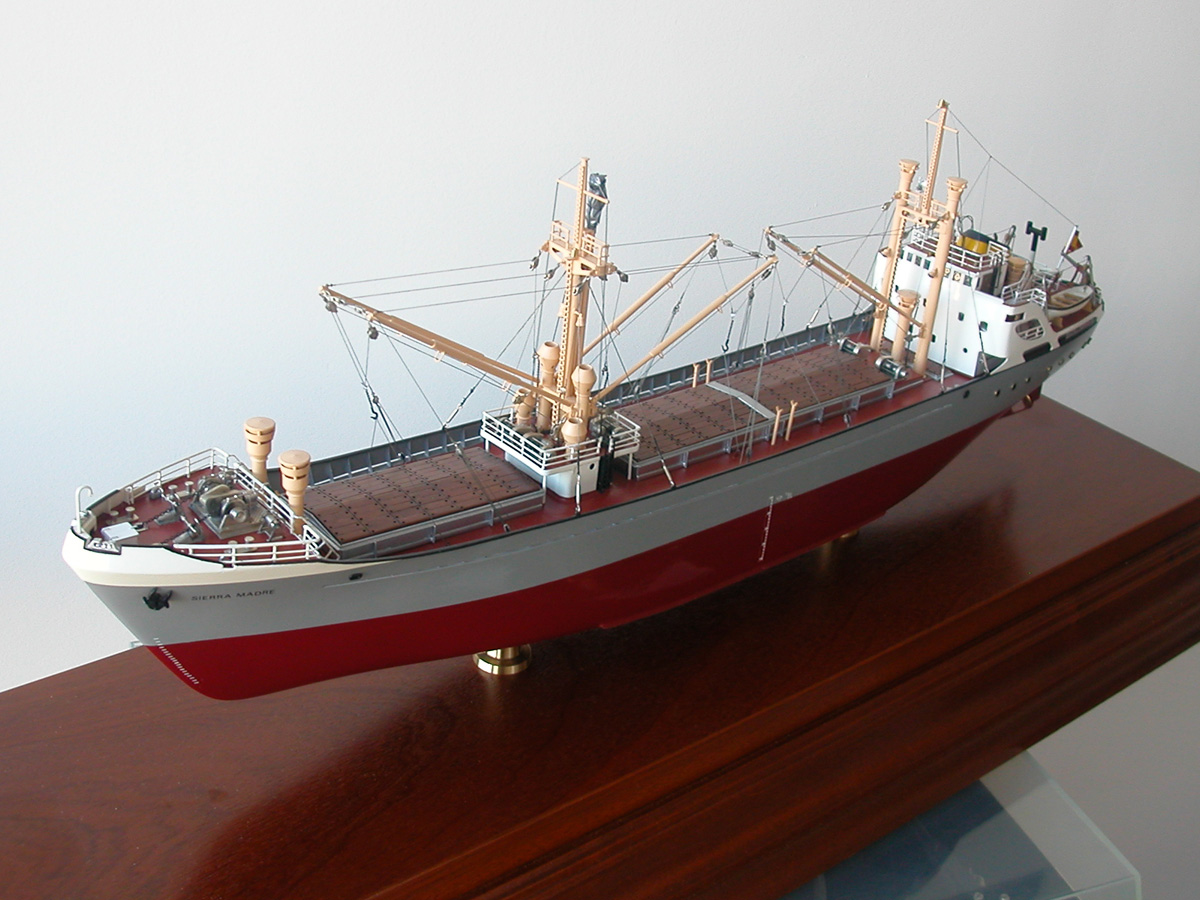

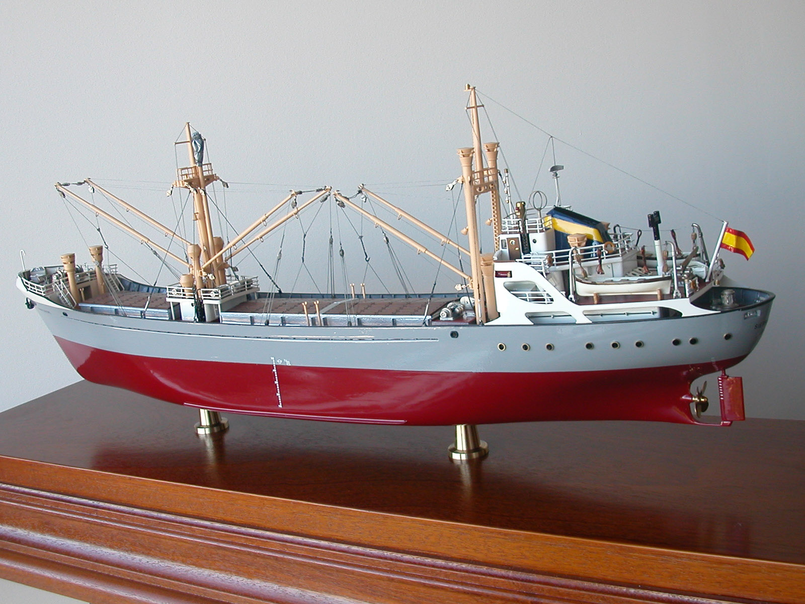

Hola Luis, está bastante bien. Las fotos juegan en contra ya que es como si cogieras una lupa para ver fallos.
La copa ford 4 mide la viscosidad que debe tener la pintura, pero no es valido para nuestro hobby. Se debe usar mucha cantidad de pintura el ensayo y te tienen que facilitar el dato que debes conseguir (segundos) y esto no te lo da nadie porque no ha sido comprobado para este uso. Para pintar un coche p. ej. el fabricante te informa que debes poner la pintura a 12 segundos porque sabe que para el espesor, pistola, presion, boquilla, etc es la mejor viscosidad de uso.
Lo que si veo y te comenté en vivo, es que tiene mucho espesor de pintura lo que redondea los cantos y en piezas tan pequeñas le quita detalle. Esto es debido a la viscosidad o que has cargado para tartar de cubrir areas que no lo estaban.
Las pinturas debe estar muy diluidas y las capas muy finas. Dar dos o tres pero casi una neblina (casi transparente). Un error comun, (que cometo yo muchas veces) es tratar de que cubra la pintura en zonas donde no ha llegado bien y las zonas colindantes se cargan en exceso.
Nirbana, sin duda lo mejor es el areografo ya que controlas, entre otras más cosas, la viscosidad de la pintura, el abanico , la presion y caudal. En los aerosoles todas estas posibilidades osn fijas excepto la presion que va disminuyendo con el consumo. Estan preparados para superficies grandes y aunque, con mucho cuidado, apliques rápido, la sensibilidad del boton de apertura no te permite el control que necesita el modelo. Para un casco esta bien pero, aunque nunca se puede decir que no a nada, para detalles yo no creo sea lo adecuado.

José Y Tomás, me alegro de veros por aquí. Y aprovecho para deciros que sigo vuestros trabajos con verdadera avidez. Aunque el primero esté ahora en stand-by, espero que pronto comiences un nuevo paso a paso, como siempre, muy interesante.
Estoy muy de acuerdo con lo que dice Gonzalva respecto a las ventajas del aerógrafo frente a los botes de spray.
Cuando hablaba de un viscosímetro, me refería naturalmente a algo adaptado a nuestras necesidades.
Tampoco lo he pensado mucho, pero si a un bote de Humbrol, por ejemplo, le hago un pequeño taladro y mido el tiempo que tarda en vaciarse cuando la viscosidad y el pintado ha sido correcto, esos segundos me darían la referencia para todas las demás pinturas, y solo útil para mi pistola claro.
Sería un engorro mas, ¿pero válido?. No sé, tendría que hacer la prueba.

Verás Luis, el intercalar el Sierra en el hilo del Monte Ulía se debió a que ante, la para mi complejidad, que estaba adquiriendo el segundo y no muy seguro de poder terminarlo, tomé uno de los cascos que uno tiene aparcados con el fín de completarlo y refrescar conocimientos y conocer carencias, empleando las mismas técnicas y sistemas de trabajo en un modelo mucho mas sencillo.
Por ello no abrí otro paso a paso diferente.
Como puedes ver en este hilo se describen la realización de bastantes piezas y elementos correspondientes al Sierra, y las que no se mencionan explícitamente, como digo, están tratadas y construidas de forma similar.
Lo que si he tratado es de que sean unos modelos digamos "fuertes", resistentes, y que perduren en el tiempo, en un estado aceptable y visible.
No me gusta ver caerse piezas, despegarse otras, manchas de óxido (ojo, con las barandillas con hilos de acero. Muy rectas pero muy traicioneras), y demás desperfectos que observamos con frecuencia.
Puedo poner un par de fotos mas, por si alguno llega a ver algo de la belleza que yo también aprecio en este tipo de modelos, digamos menos ortodoxos, y también menos frecuentes en este foro.
De su construcción no tengo mas fotos que las expuestas.
Aprovecho para decirte que tu balizador me gusta como lo llevas. Si acaso, me parecieron un poco exageradas las quillas de balance, pero ya expusiste el motivo.
Saludos y que tengas muy buen año.
