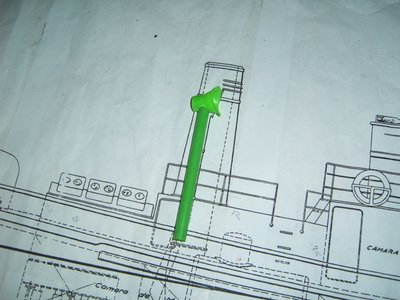

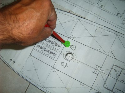

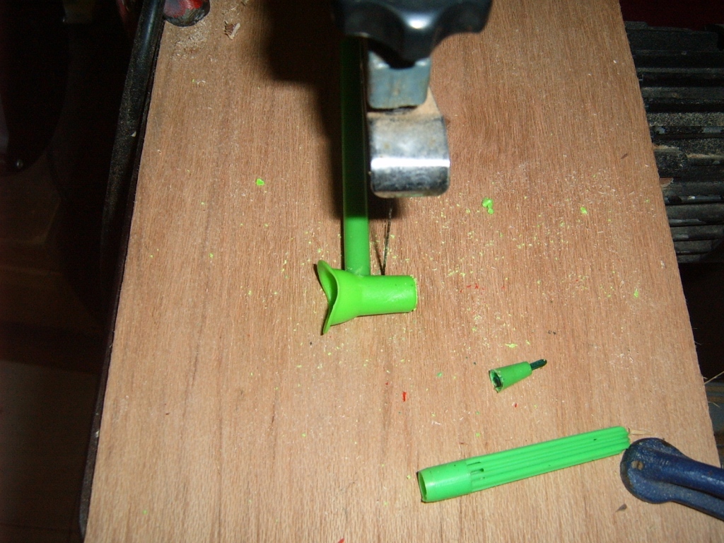

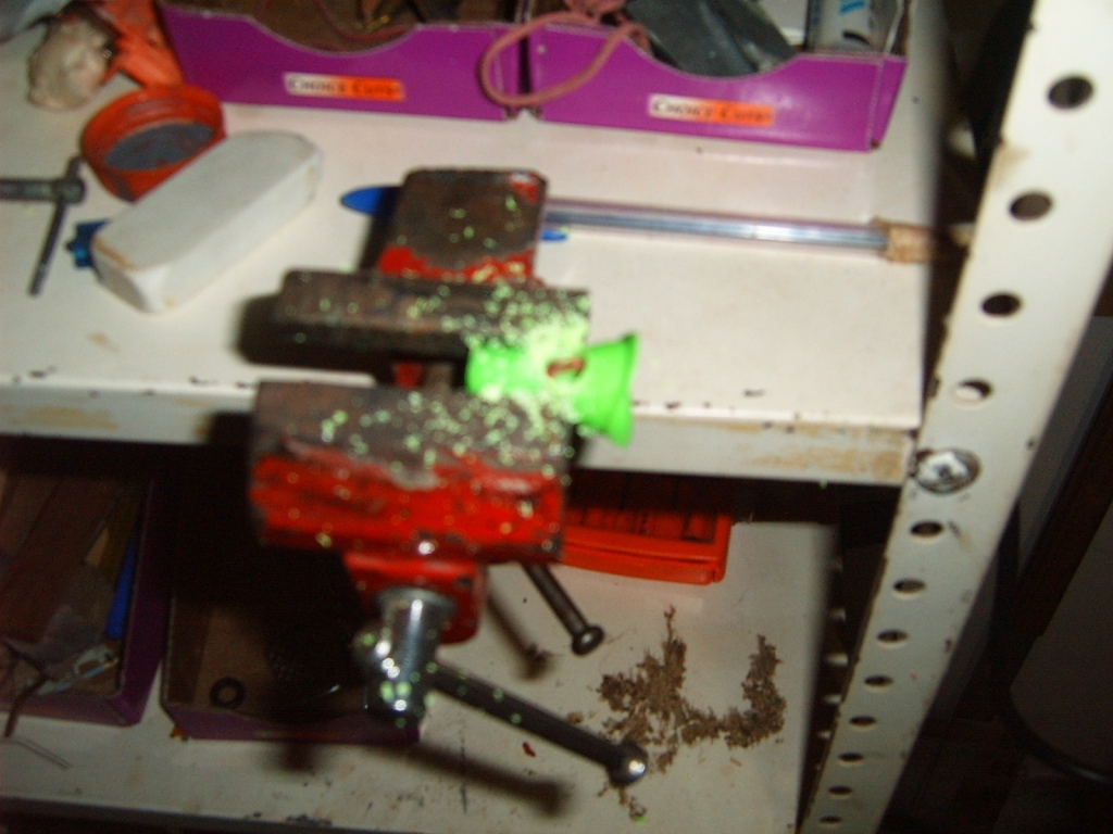

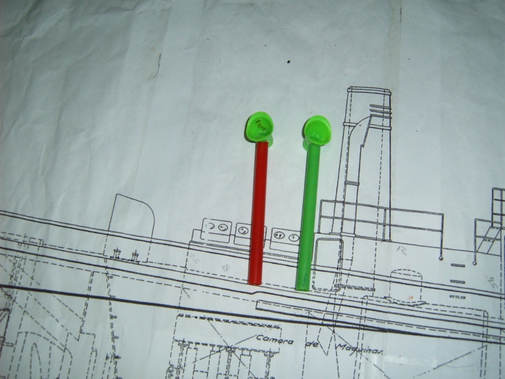

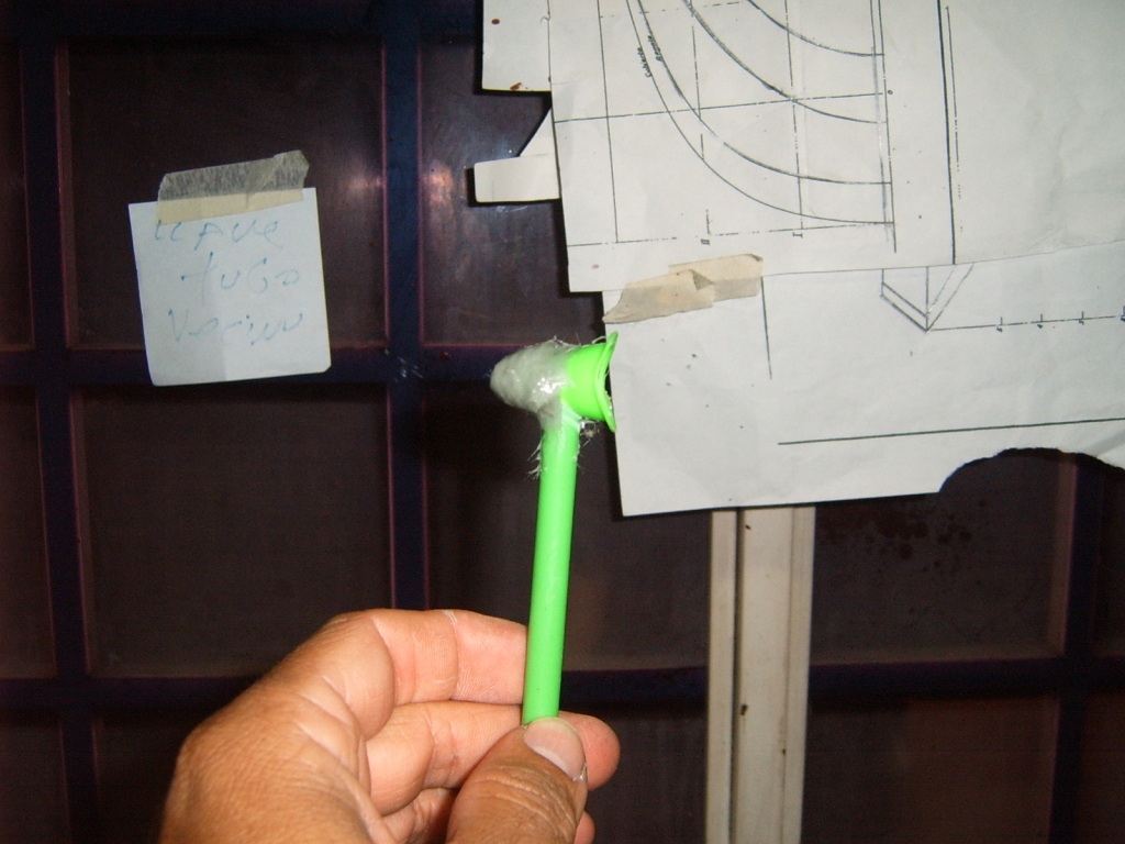

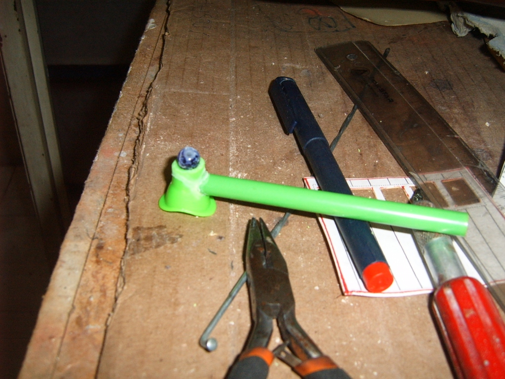

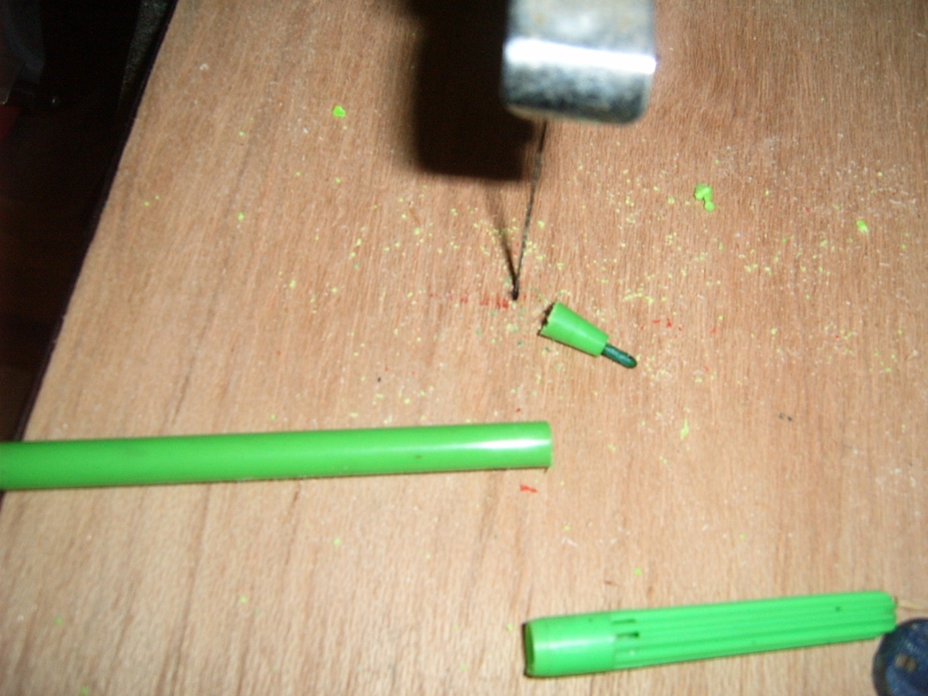

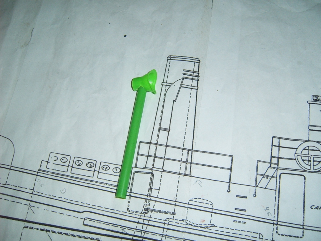

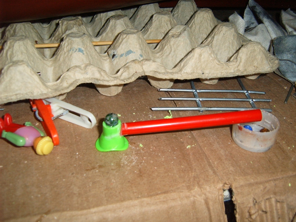

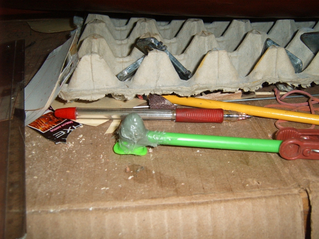

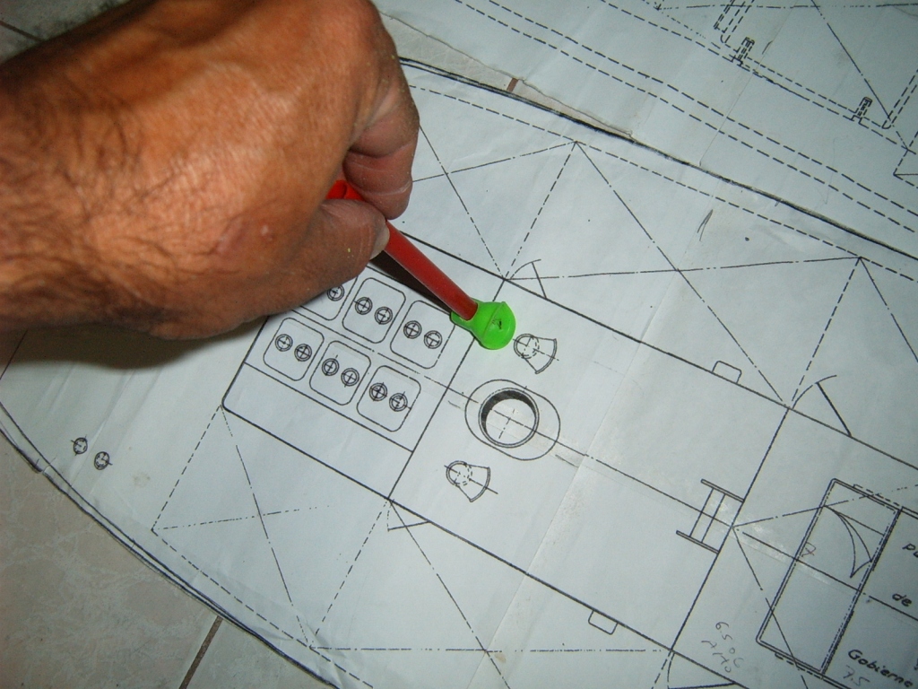

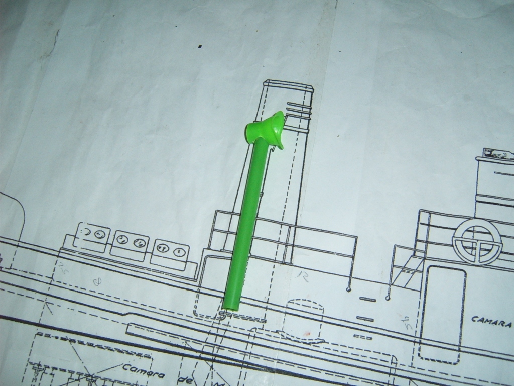

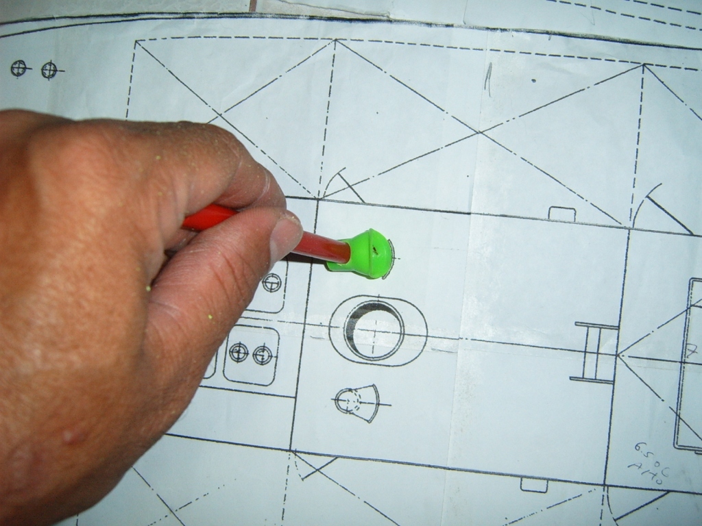

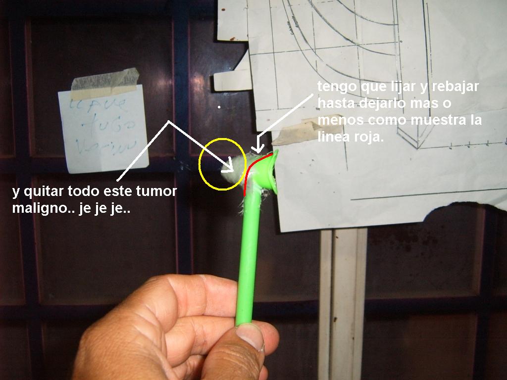

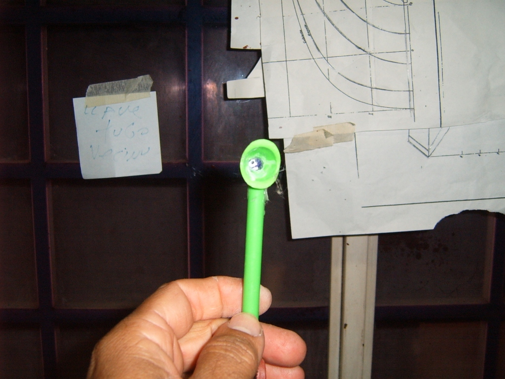

Manguerotes o ventilacion....
este es el primer intento, me falta mañana lijar y recortar mas, vere como quedan, aun no me convencen, lo que pasa es que no he conseguido los materiales adecuados, he visto varias tecnicas para su contruccion en esta pagina, pero aun no cojo el hilo...
las fotos explican por si mismas.. no tengo ganas hoy de escribir, es tarde y debo acostarme ya je je je.
:wink: :wink:
Mensajes: 6438
Re: Hidra version Aljibe..,

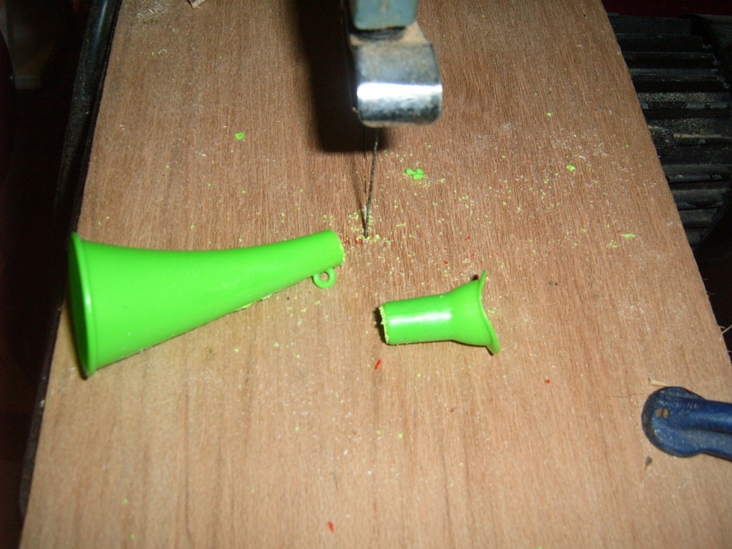

me toca llegar alijar y rebajar el manguerote asi, para ver como queda y si me convence o tendre que hacer otros..
:wink: :wink: :wink:

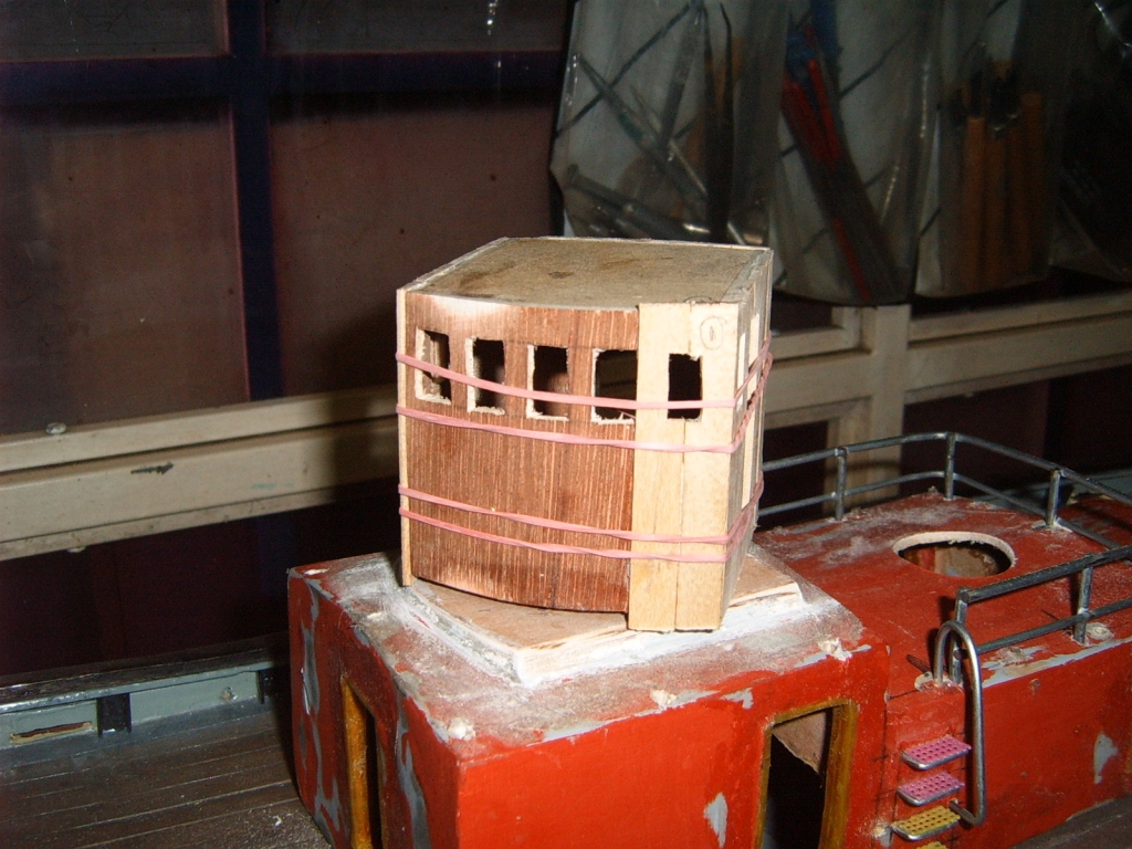

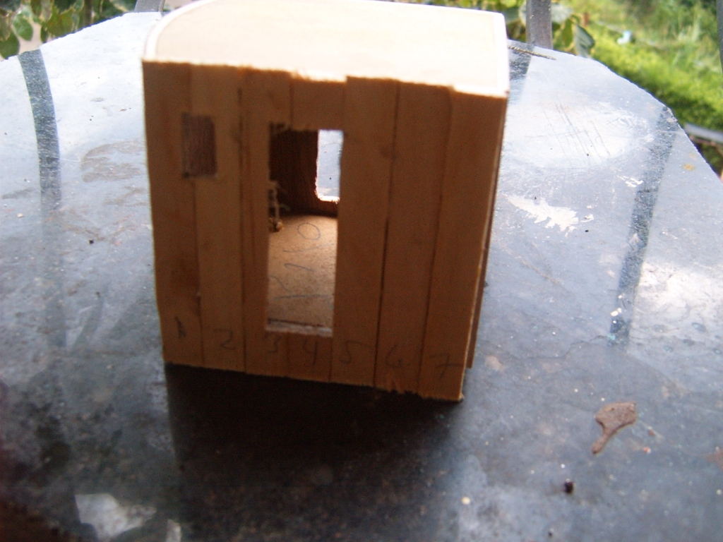

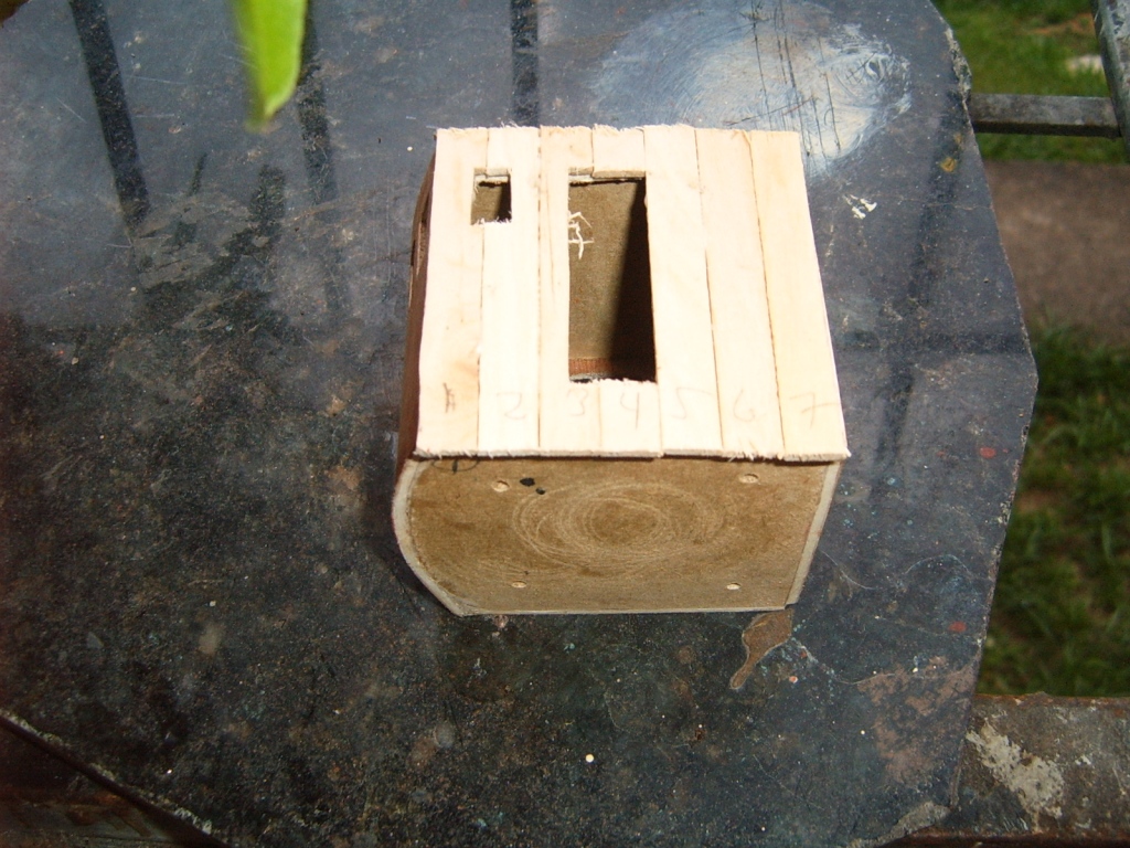

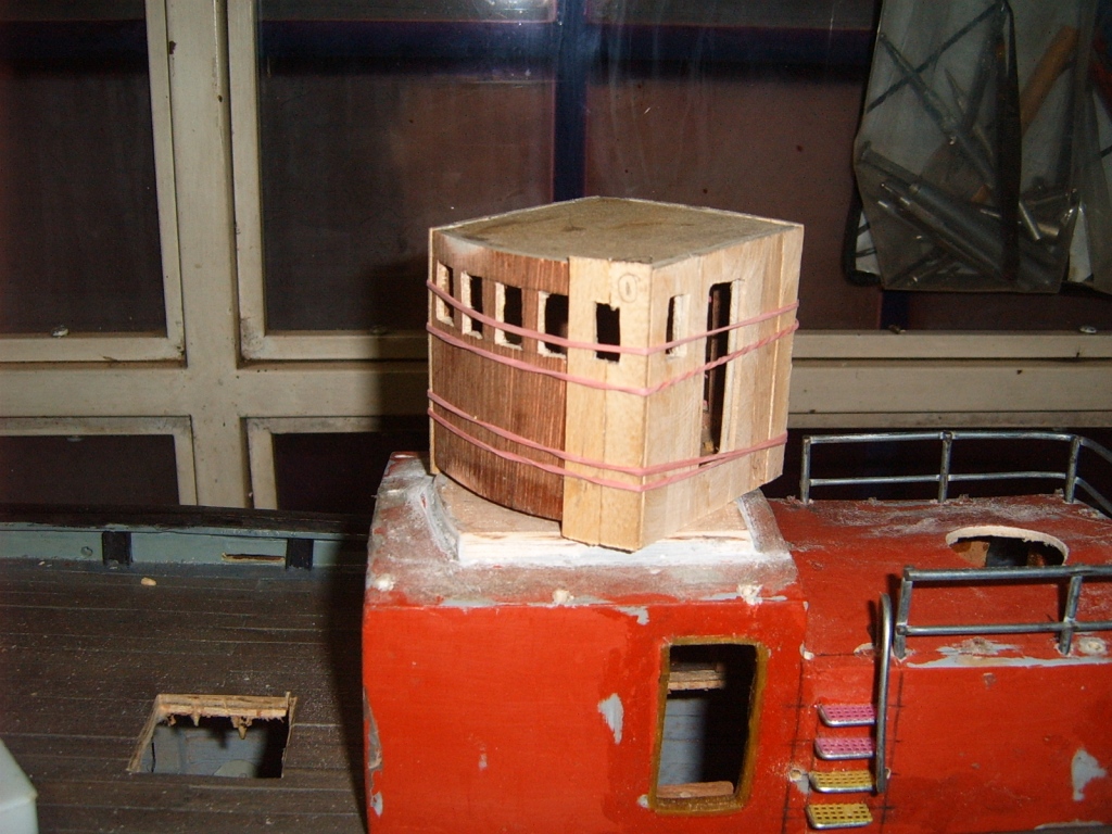

anoche (sabado) empece el forrado de la cabina..
:wink: :wink:

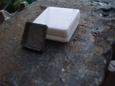

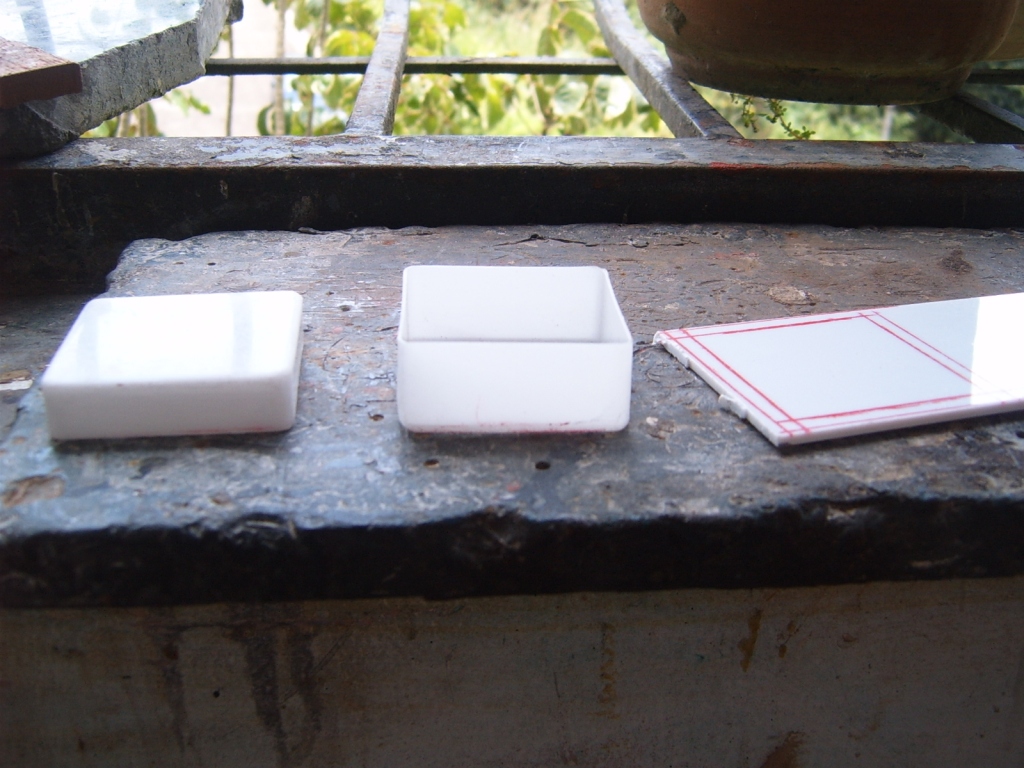

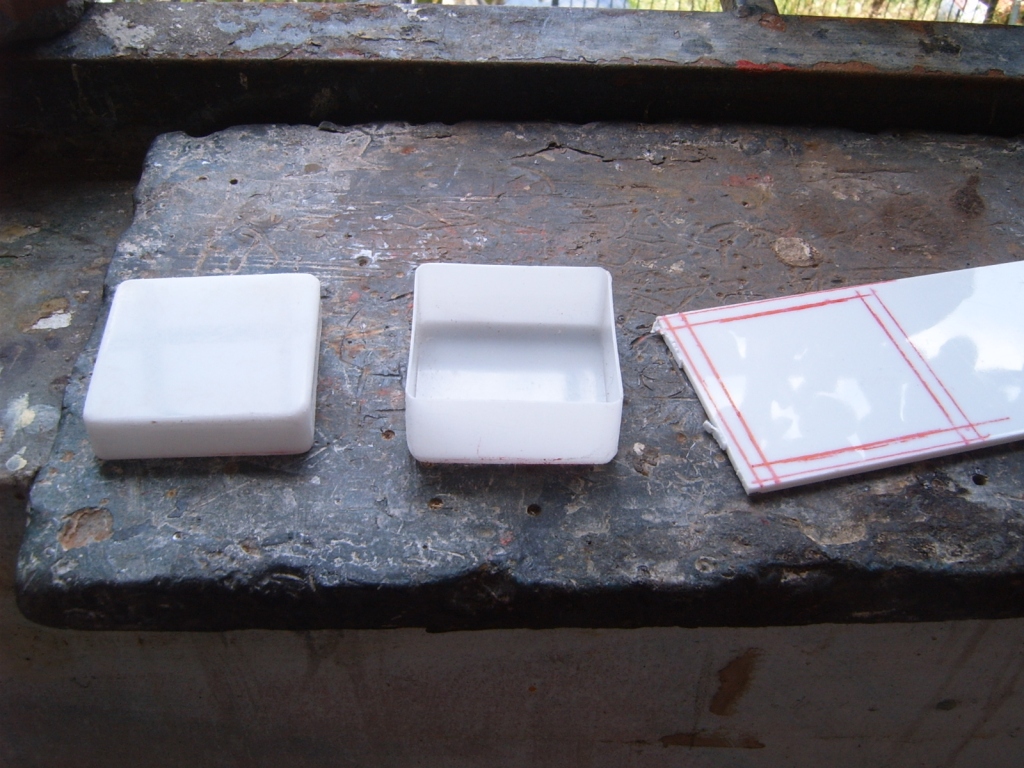

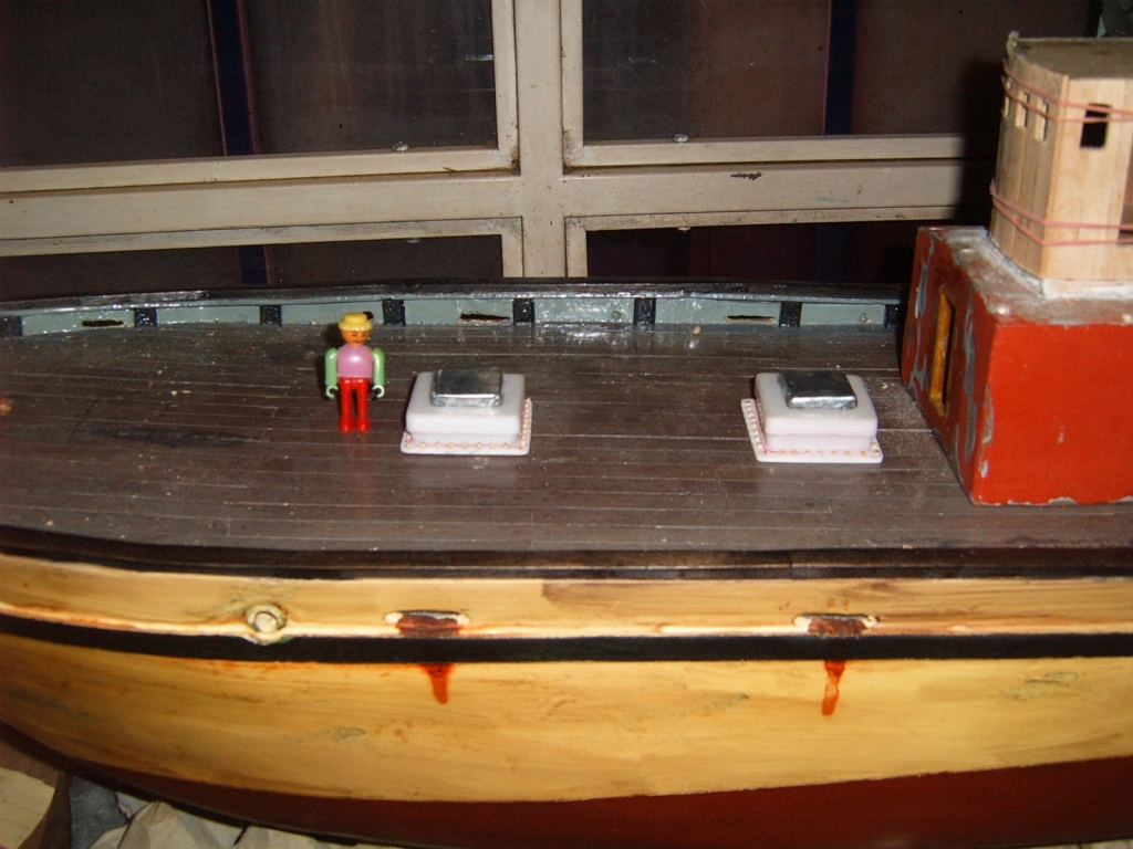

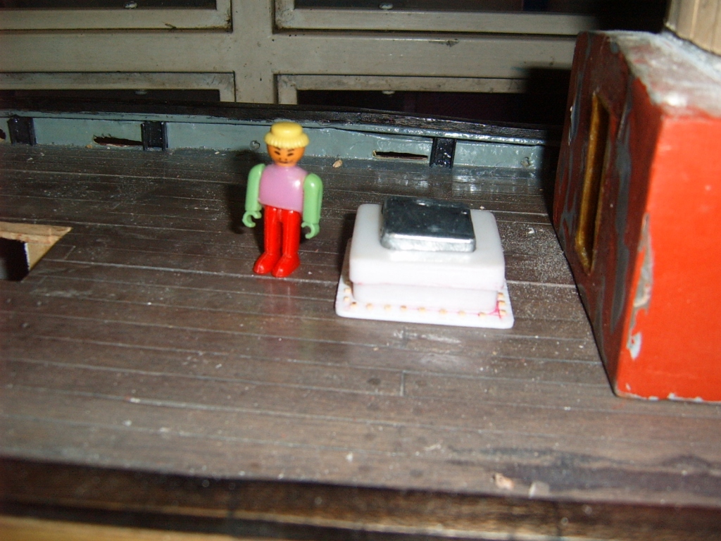

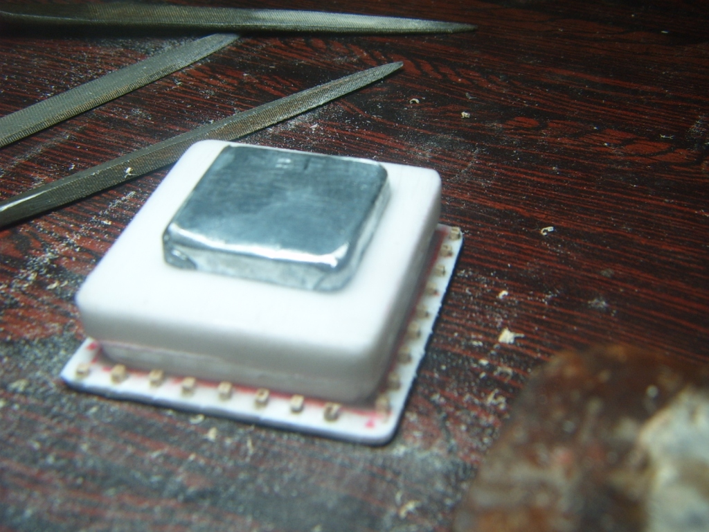

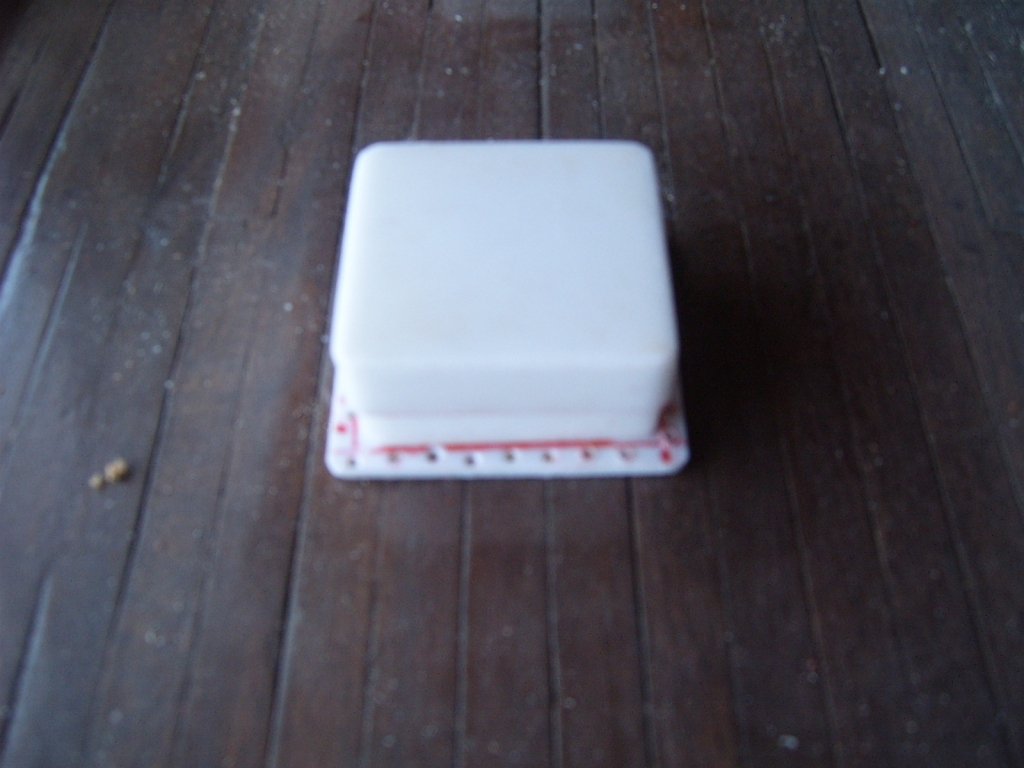

hoy domingo, le voy a gastar un poquito de tiempo a las bocas de tanques de almacenamiento y puertas de la misma... :wink: :wink:
aprovechando que los ayudantes duermen en una caja que traje con unas cosas, voy a trabajar solo je je je
la cajita que ya habeis visto, donde se guaran joyitas o bisuteria para regalar...

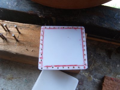

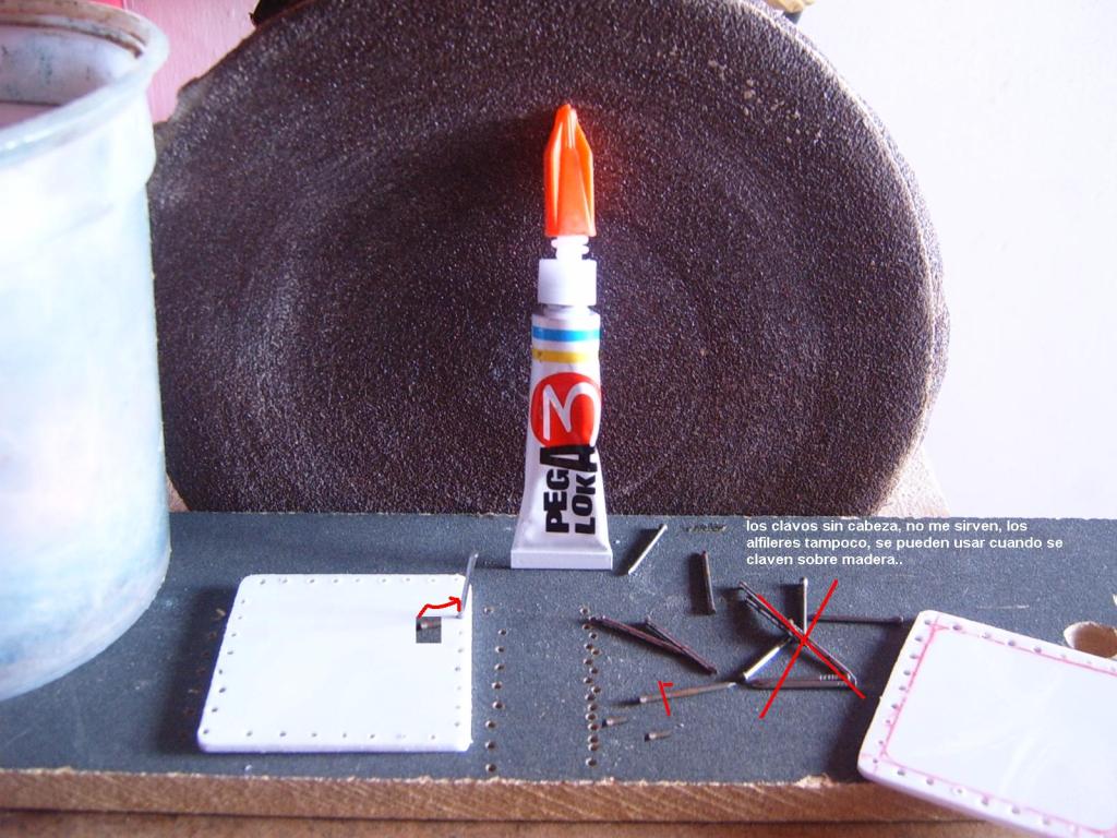

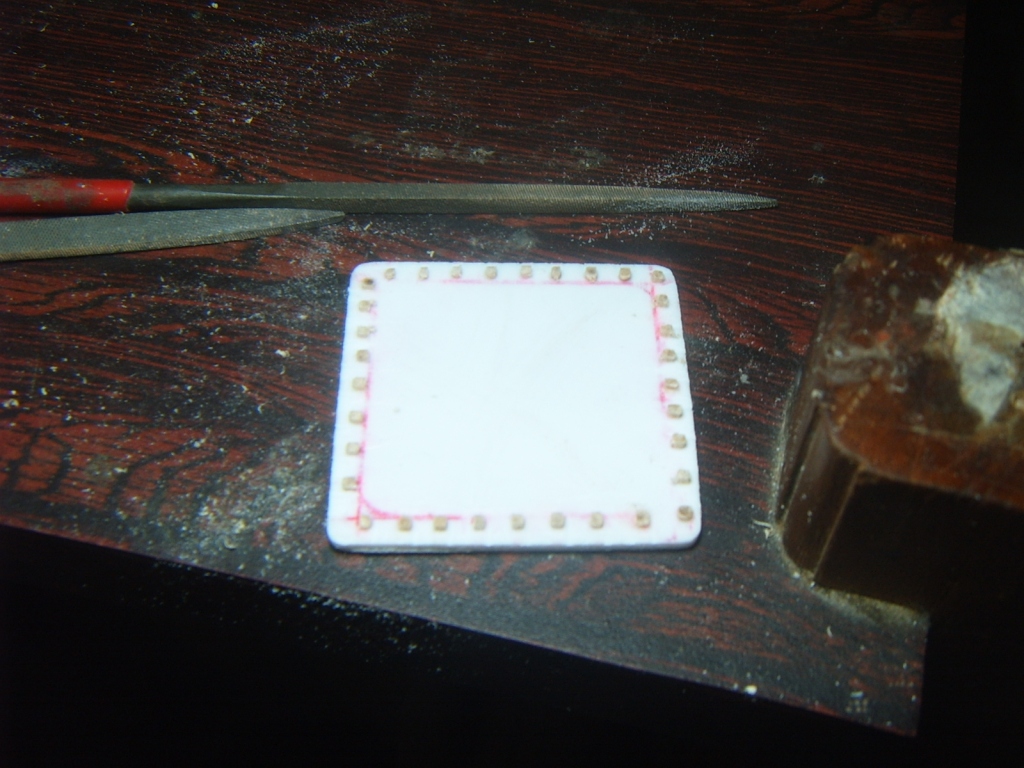

lijo bien todas las partes de la base y tapa sobrante.. o filos
quedandome asi, marcara una base en acrilico..

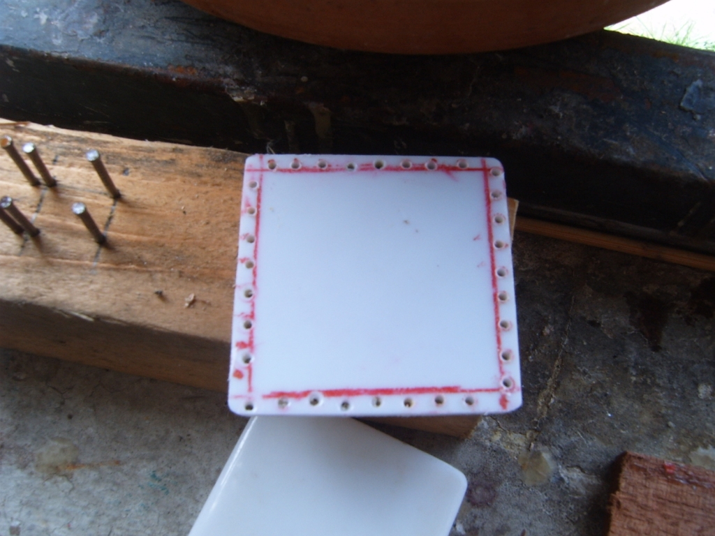

dejo unos bordes para poder hacer perforaciones..
perforo con broca de 1 mm
la idea al tener esto es simular tornillos..
descarto los clavos y alfileres, ya que me costo poder pegarlos con ciano sobre la base de acrilico, esto e puede, cuando se puedan clavar sobre la madera, me explico mejor, que el largo del clavo o alfiler atraviese por completo la lamina de acrilico y coja madera de la cubierta...
Mensajes: 6438

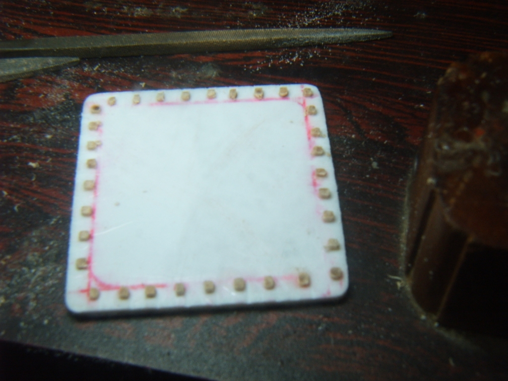

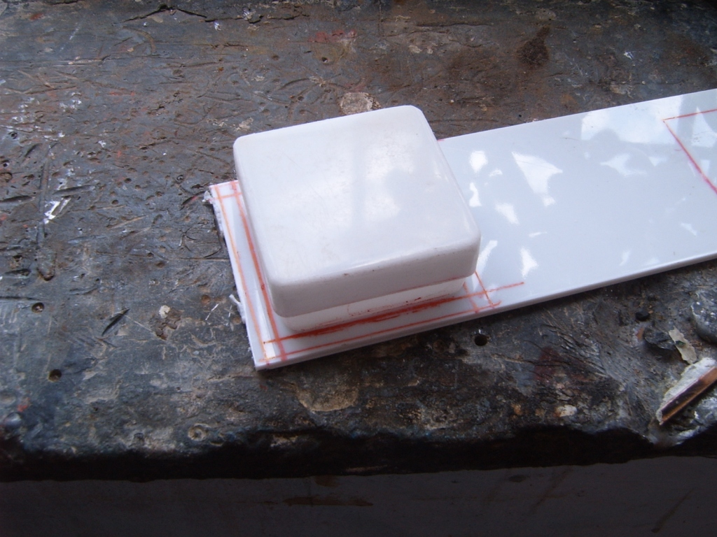

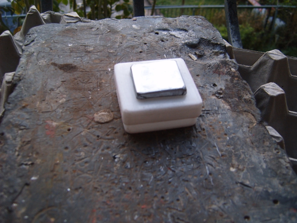

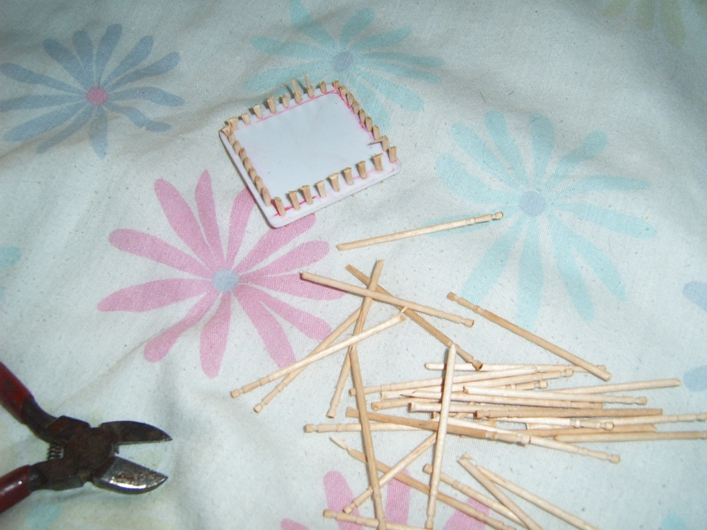

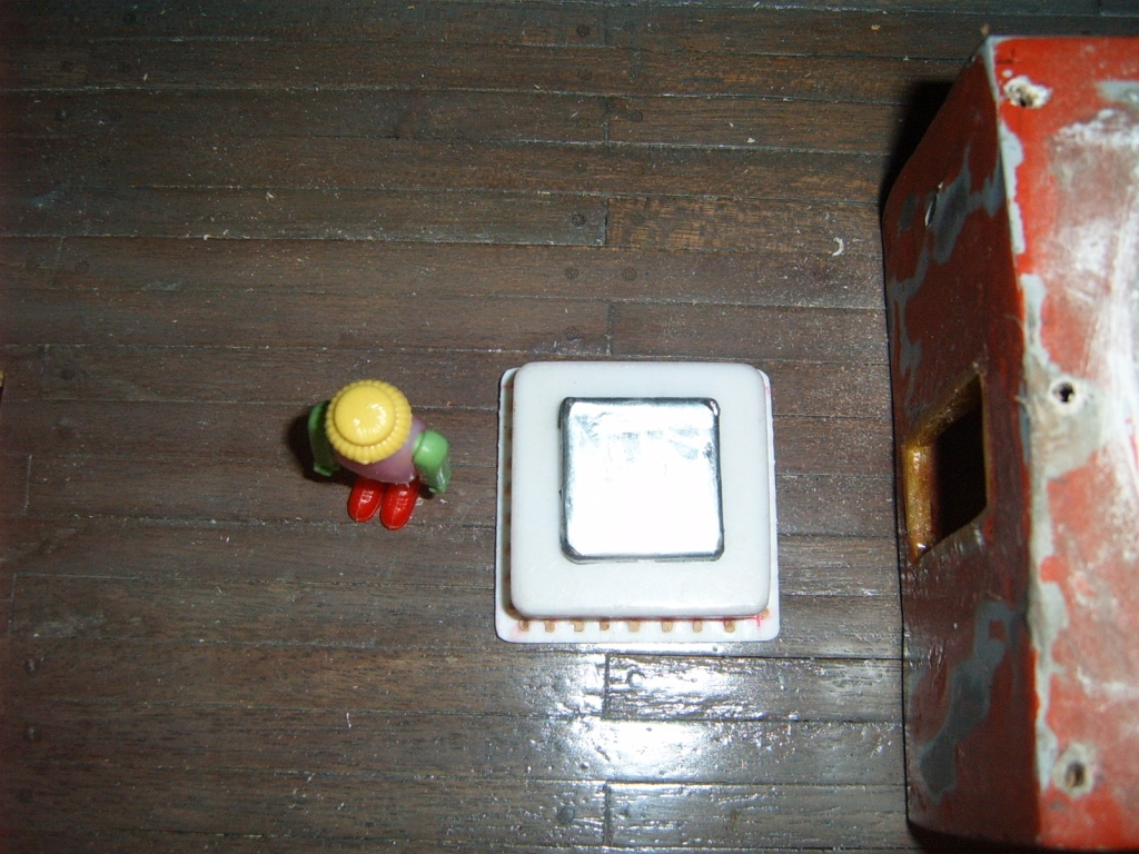

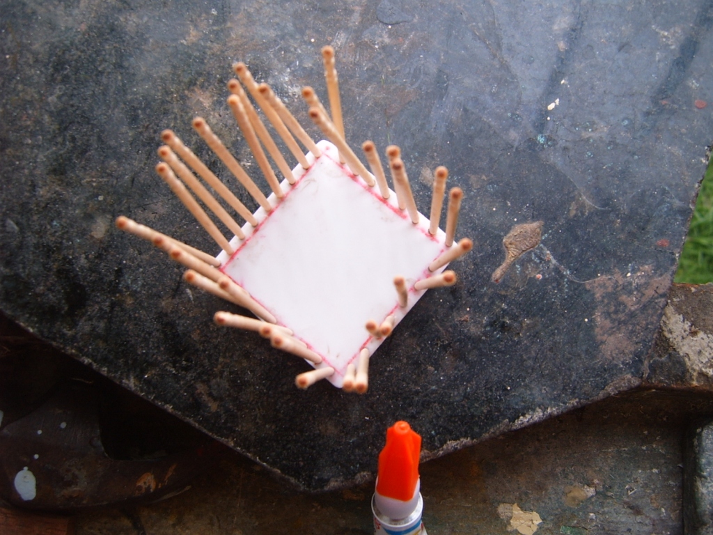

simulando las tuercas y tapa del tanque en lamina galvanizada usando el mismo metodo que para las puertas... :wink: :wink: :wink:

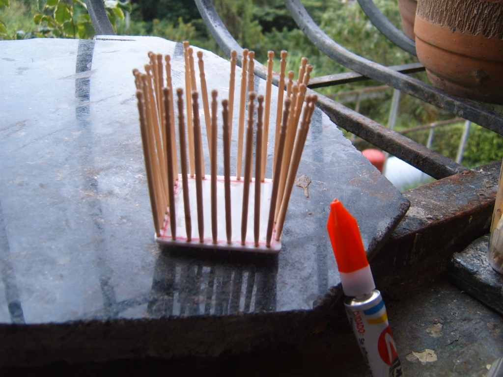

usara palillos de dientes, para simular las tuercas..
con pega loca le aplico a sus punta y introduzco en cada ranura..
luego corto los palillos...
y con lija le voy dando forma cuadrada, como una tuerquita..
y rebajo mas,quedando asi..

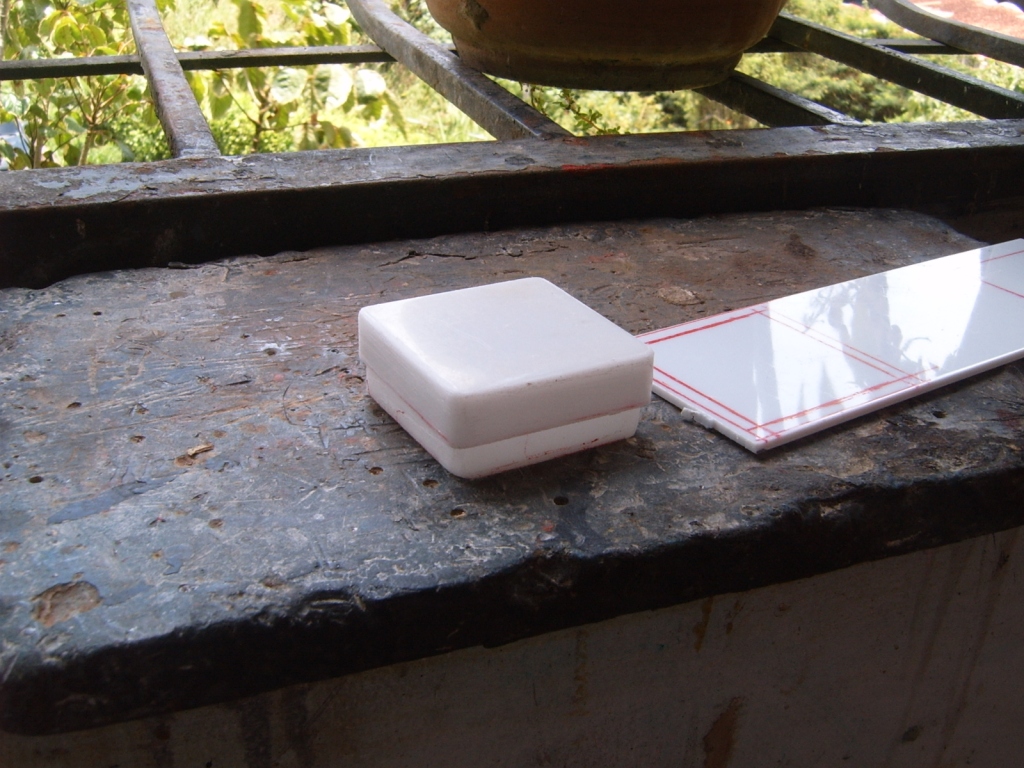

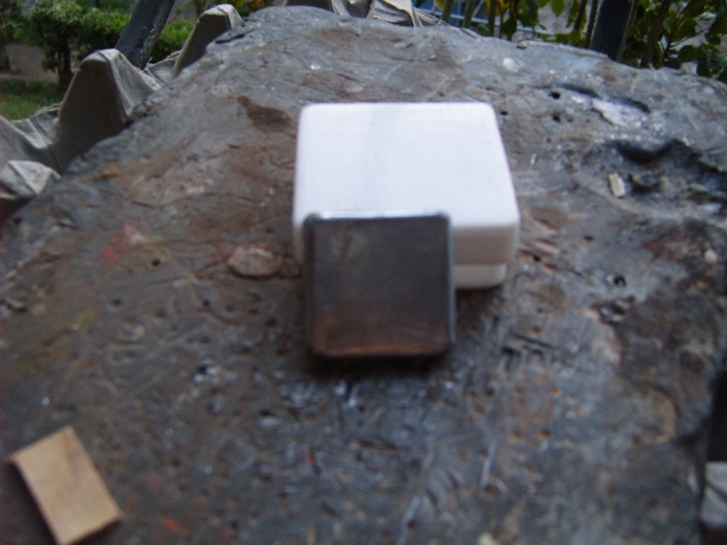

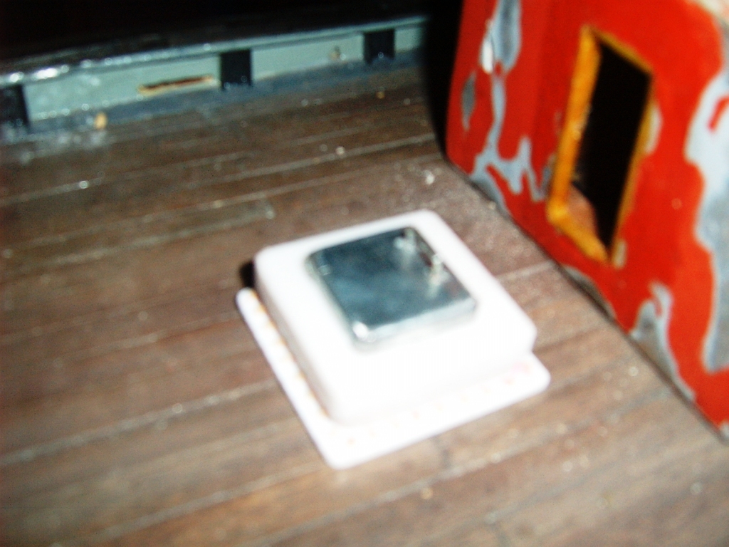

la tapa la hice de lamina galvanizada igual que como hice las puertas..
frente o parte de arriba de las tapas del tanque
parte de abajo...
parte de abajo...

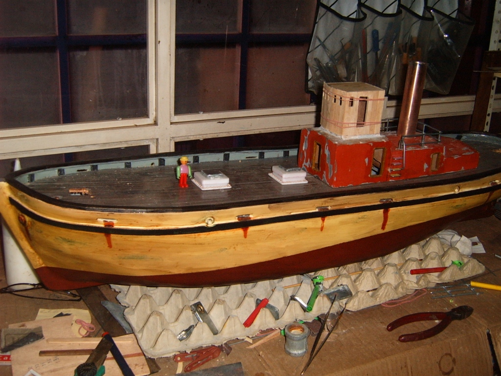

Mensajes: 6438
generales de los tanques de almacenamiento, falta pintar y fijar, bisagras y manija....
los tanques le voy a hacer una bolsa interna para albergar cierta cantidad de agua, para colocar una bomba y hacer funcional y que las tuberias pueda pasar el agua... osea extraer el agua de los tanques mediante bomba....
:wink: :wink:

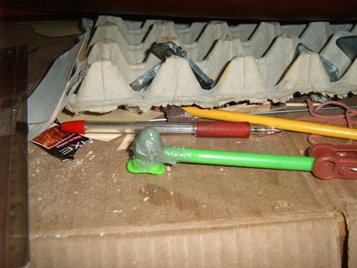

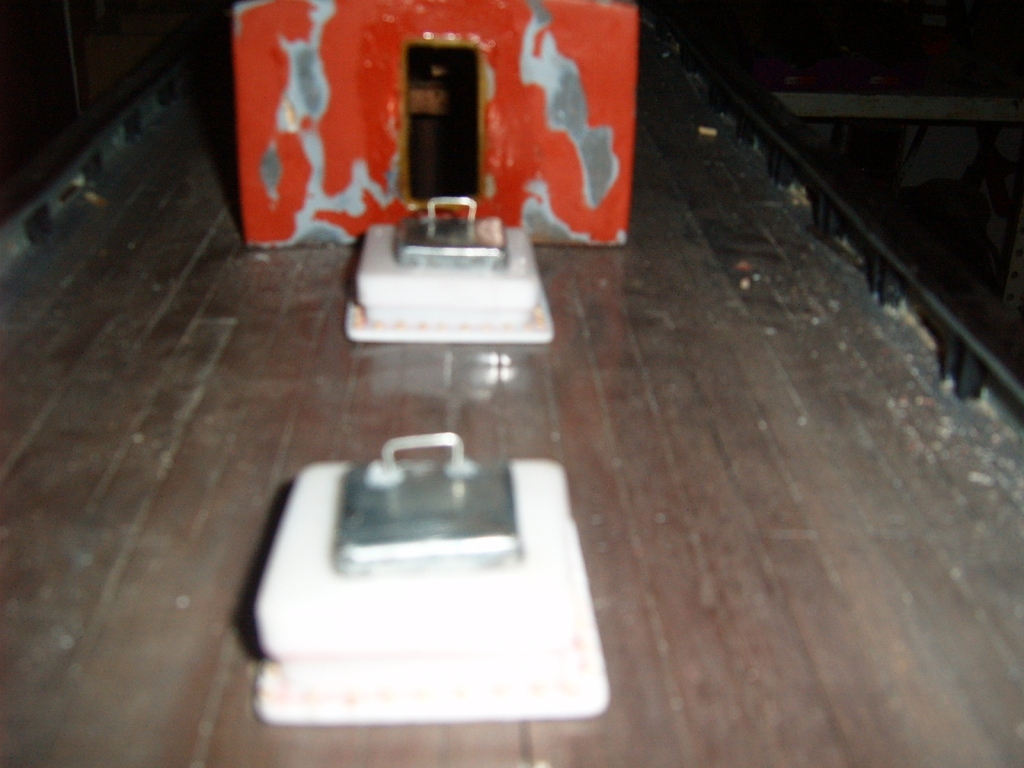

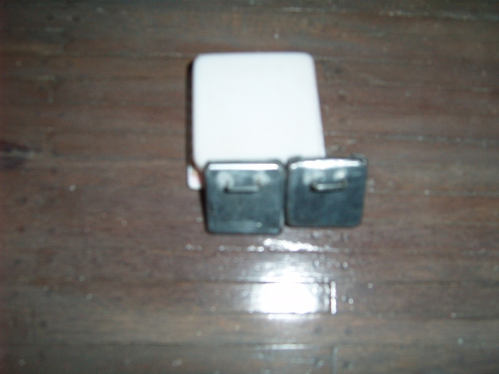

hoy tan solo coloque a las tapas de los tanques de almacenamiento la agarradra o jaladera, o manija, mejor dicho como le querais decir.....
la hice con grapas de cosedora o grapadora, perfore los agujeros, doble por abajo el sobrante del gancho, y aplique un poco de pegante de contacto...
:wink: :wink:

Han quedado muy bien esas puertas de los tanques, tiene una buena cantidad de detalles, muy bonitas, y muy ingenioso las manijas.

he visto nque andas buscando como hacer los manguerotes,este metodo es bastante bueno,ademas de que resuelves el problema de los manguerotes en futuros barcos
http://personales.ya.com/gonzalva/manguerotes.pdf" onclick="window.open(this.href);return false;
tienes este otro de axel weller muy bueno tambien,el que segui para hacer los mios
http://www.modelismonaval.com/foro/view ... &start=220" onclick="window.open(this.href);return false;
Mensajes: 6438
josezerzo escribió:Han quedado muy bien esas puertas de los tanques, tiene una buena cantidad de detalles, muy bonitas, y muy ingenioso las manijas.
los detalles nos ayudaran a sacar un poco las patas del barro, con tantas vainas mal hechas que he colocado en el modelo aljibe, por falta de mas documntacion y fotos je je je..
tu tambien le has hechos detalles buenisimos, que lo ire copiando en el mio...
Saludos,,, :wink: :wink:
Mensajes: 6438
krawl escribió:he visto nque andas buscando como hacer los manguerotes,este metodo es bastante bueno,ademas de que resuelves el problema de los manguerotes en futuros barcos
gracias amigo, mañana jueves vere si repito de nuevo los manguerotes, aun no convence los que hice, los veo como con muy poco diametro, y por lo alto, se parecen a un espaguety je je je, aunque estan del tamaño del plano, pero esa parte del plano me salio unos centimetros mas corta 92 cm y el plano del casco a 95 cm, debe ser por eso, que asi como falta largo, tambien falta diametro y altura...
