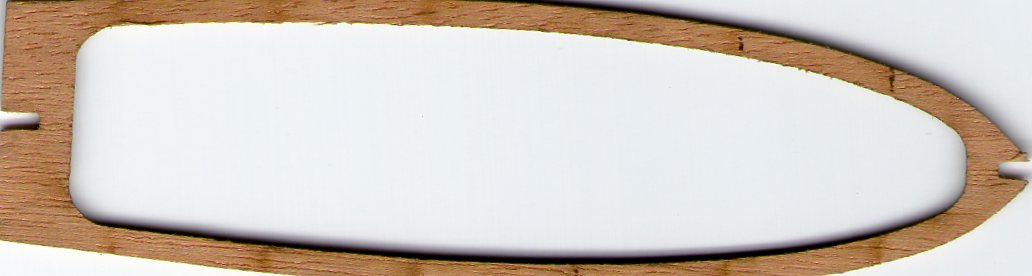

Gracias Juan, pero el grosor es correcto?

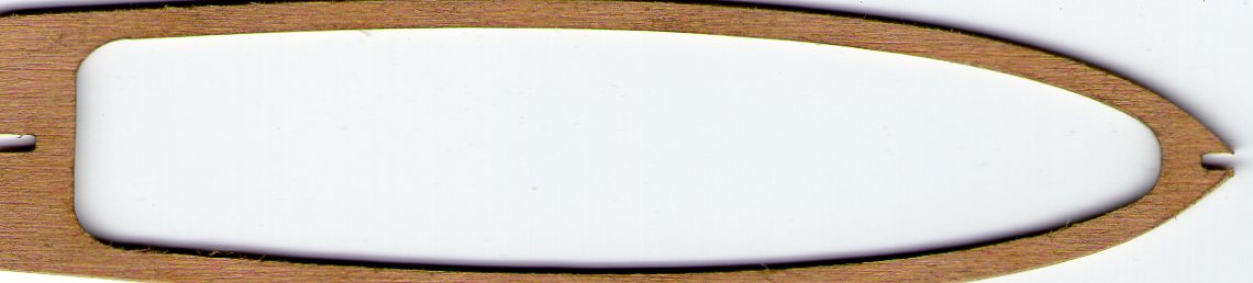

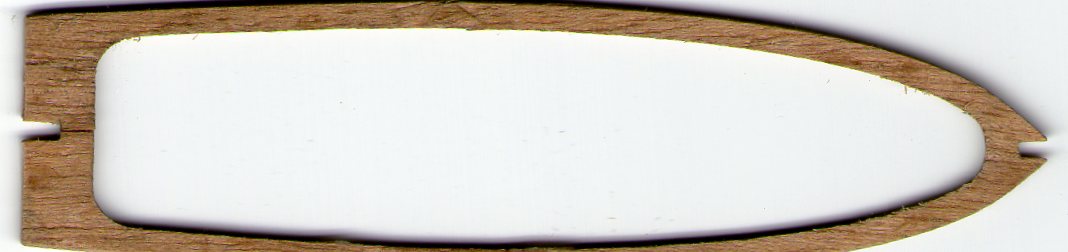

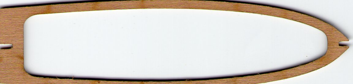

josemirh escribió:Gracias Juan, pero el grosor es correcto?
El grueso es correcto, 1.48 mm que pueden tomarse por 1.5mm.
Te adiciono unas copias de las "costillas" que retiré para darle menor altura de amuras a los botes.
La falsa quilla de estos es muy devil y tuve que tener cuidado para evitar deformaciones y me diera la curvatura de las amuras. Tuve que hacer nuevas falsa quillas más anchas para evitar la deformación, para luego lijarlas al tamño deseado.
Espero que aún cuando parezca tontería pasar éstas imagenes te puedan servir. :roll:
Juan M. :) :) :)
PD las costillas pertenecen a los dos botes.
Estas son las que pudieramos llamar "costillas" que van conformando los botes.

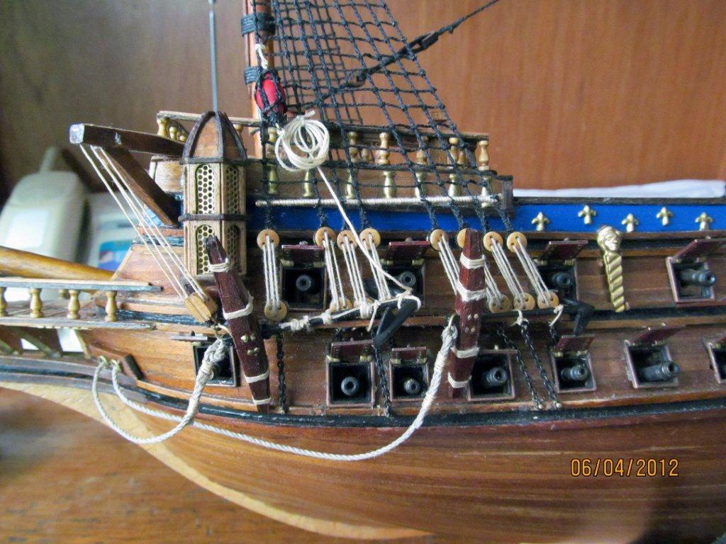

Muestro los últimos adelantos, no obstante que son dos fotos siempre llevan su trabajo.

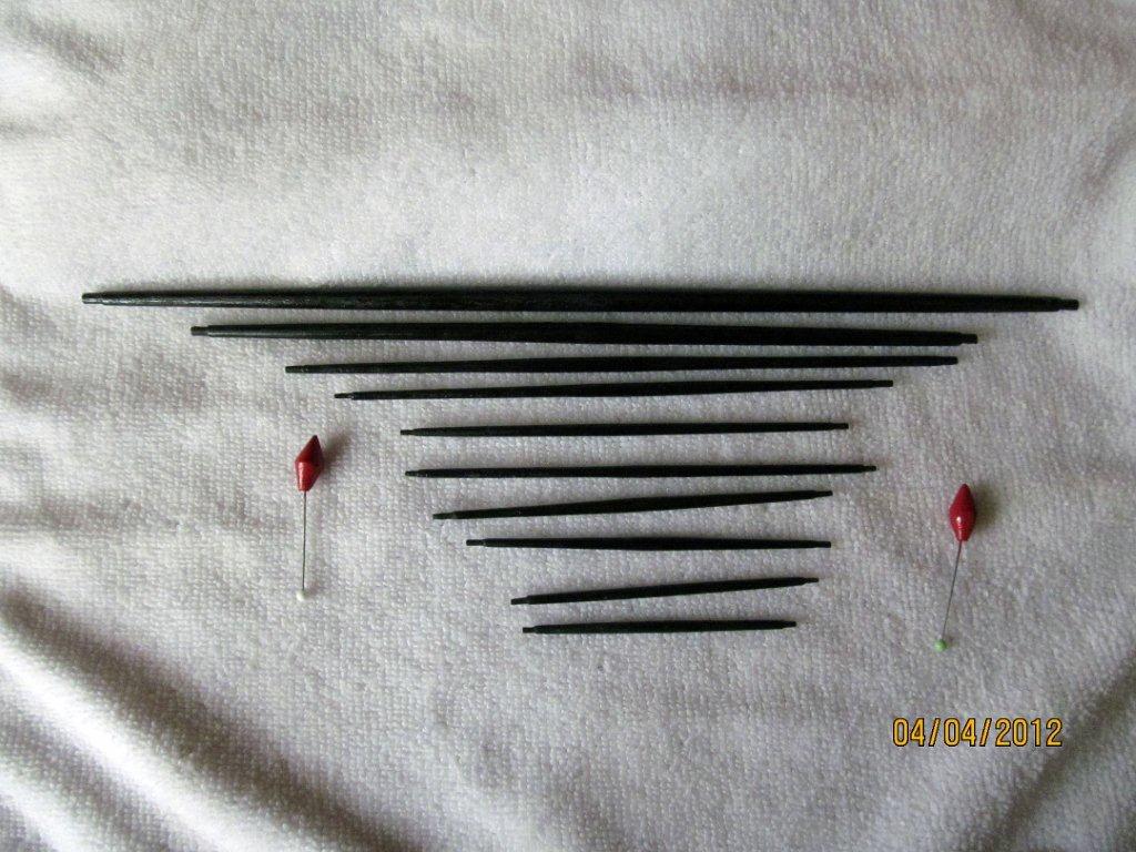

Las vergas las he dejado torneadas y pintadas, para seguir con la jarcia fija.
Aproveche el montaje para las vergas para realizar los boyarines.
Las anclas las terminé y las monté en la mesa de regala del trinquete, no obstante que el kit muestra una de las anclas en la mesa de regala del mayor.
Me imagino que ésto puede dar lugar a controversias.pero no tengo documentación sobre el particular. :roll: :roll: :mrgreen:
Juan M. :) :) :)
Las vergas las realice con distintas maderas y luego tinturadas y barnizadas.
Aún faltan algunos adornos que no he querido montar por temor a tumbarlos al trabajar en las jarcias.

Juan M.Restrepo E. escribió:...., no obstante que el kit muestra una de las anclas en la mesa de regala del mayor.
Juan M. :) :) :)
Si puede ser, para no llevar demasiado peso en proa y así equilibrar un poco el barco.
Apropósito, buen trabajo, me gusta y he seguido el hilo a pesar que no he tenido ninguna intervención

Buen trabajo con las vergas, sobre las anclas veo correcto lo que has echo.
gracias frigate por tu comentario. hice un ensayo con un ancla como muestra la caja del kit pero no me agradó mucho. espero que mi couronne no se vea muy afectada con tanto peso en proa, :lol: :lol:
disculpen que escribo todo en minusculas pues acabo de tener una cirujia en mi mano derecha y no me da para pinchar dos teclas al mismo tiempo.

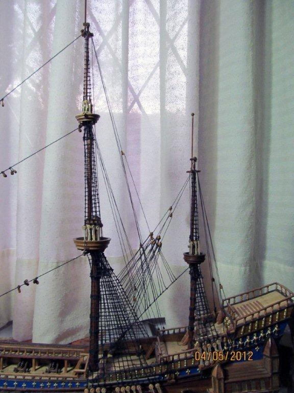

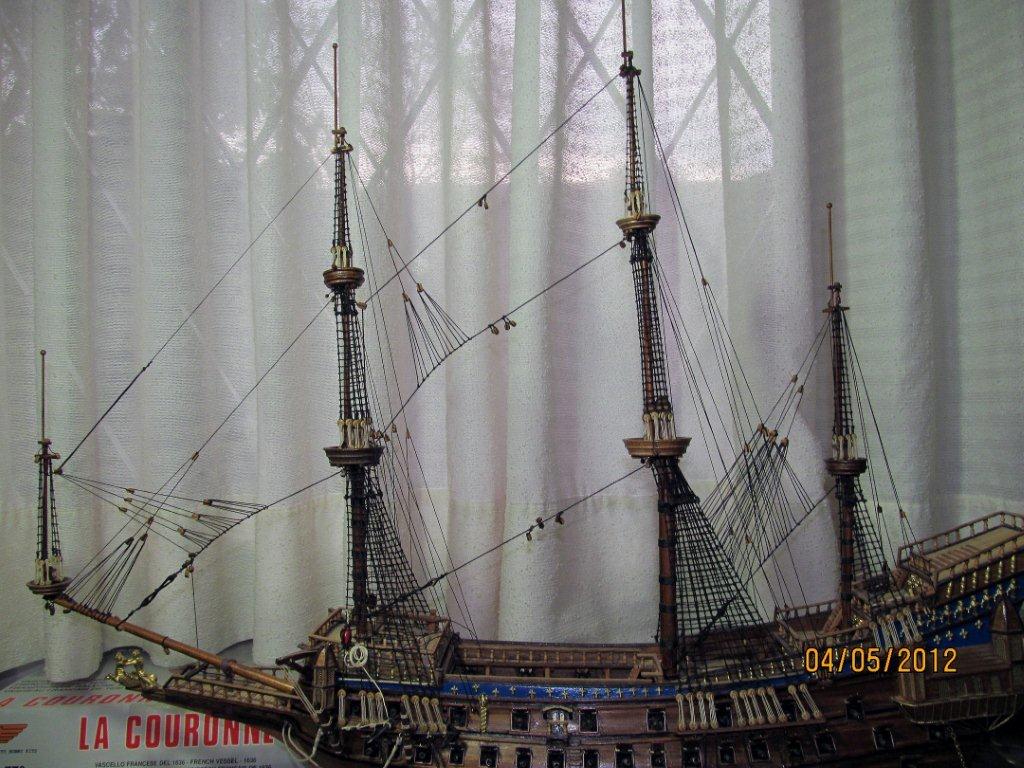

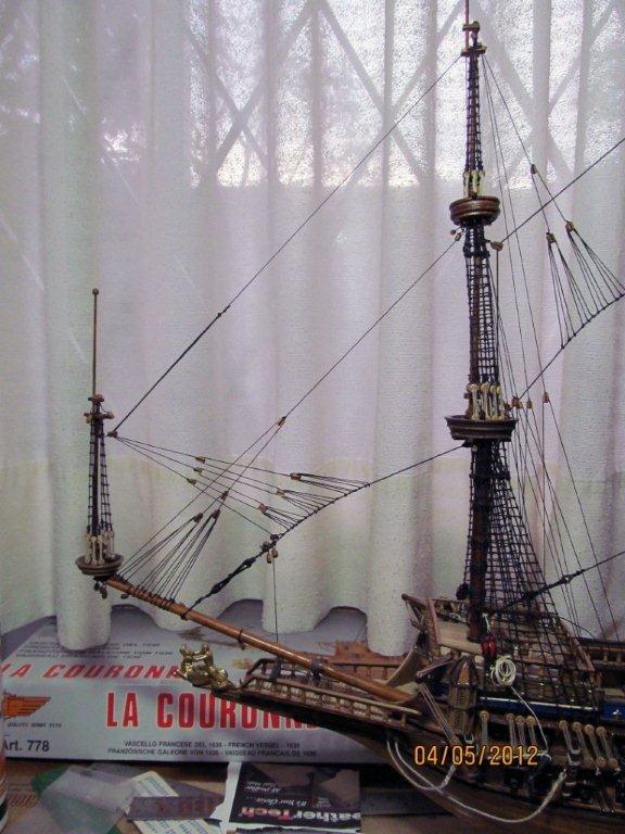

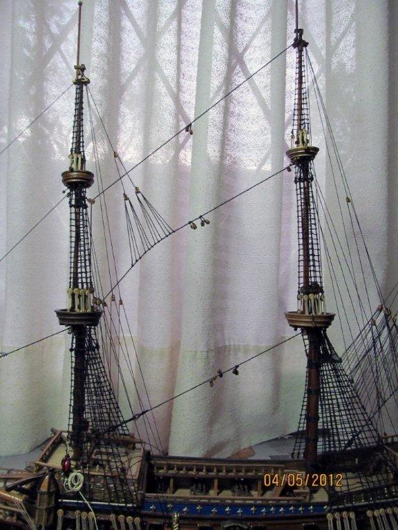

Luego de tender cabos y de amarrar notones y cuadernales, les presento la jarcia fija. Entre ésta hay dos estays no rectos por los tensores que llevan. Para mi conocimiento en la materia los veo "raros" pero lo muestra así el kit. Espero les guste. :lol:
Juan M. :) :) :)

Muy buenos avances Juan, te esta quedando muy bien. Ahora a por la jarcia de labor y el velamen, que todavía es buena faena.
