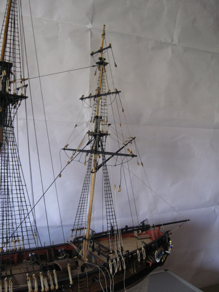

Maniobras mastelero del mesana
- Mensajes: 6502
Re: H.M.S. Granado. Bombarda 1756
No te preocupes francisco, lo que veo en estas ultimas fotos, F E N O M E N A L, que bien... cada dia se pone mas coqueton,,,,

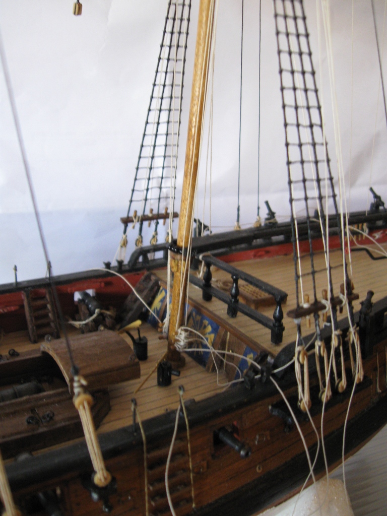

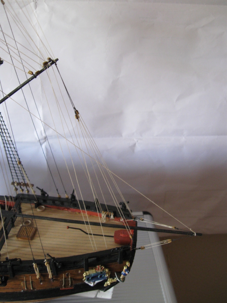

Hola Fraco,
Acabo de fijarme en la foto en la que aprecio el bauprés entrando en el castillo de proa. No sé si a este punto también se le llama fogonadura, o ésta es sólo la unión del mastil con la cubierta "real".
Al grano. Parece que queda un agujero alrededor del mastil. ¿Has pensado en cubrirlo de alguna forma, quizá simulando lona embreada? Si es así, con papel pintado de negro quedaría bastante aparente.
Gracias por la idea, compraré un pliego de papel de seda, lo impregnaré con cola aguada, lo colocaré tapando el hueco y una vez seco, lo pintaré con betún de Judea. Podría quedar bien, ¿que opinas?urruti escribió:Hola Fraco,

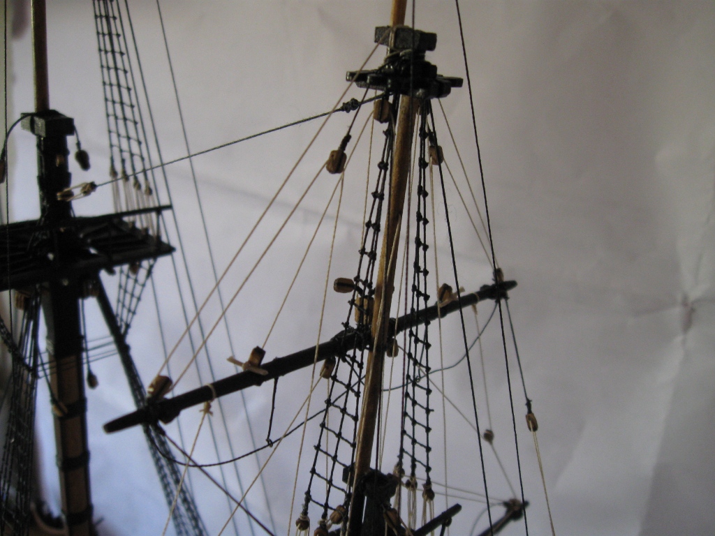

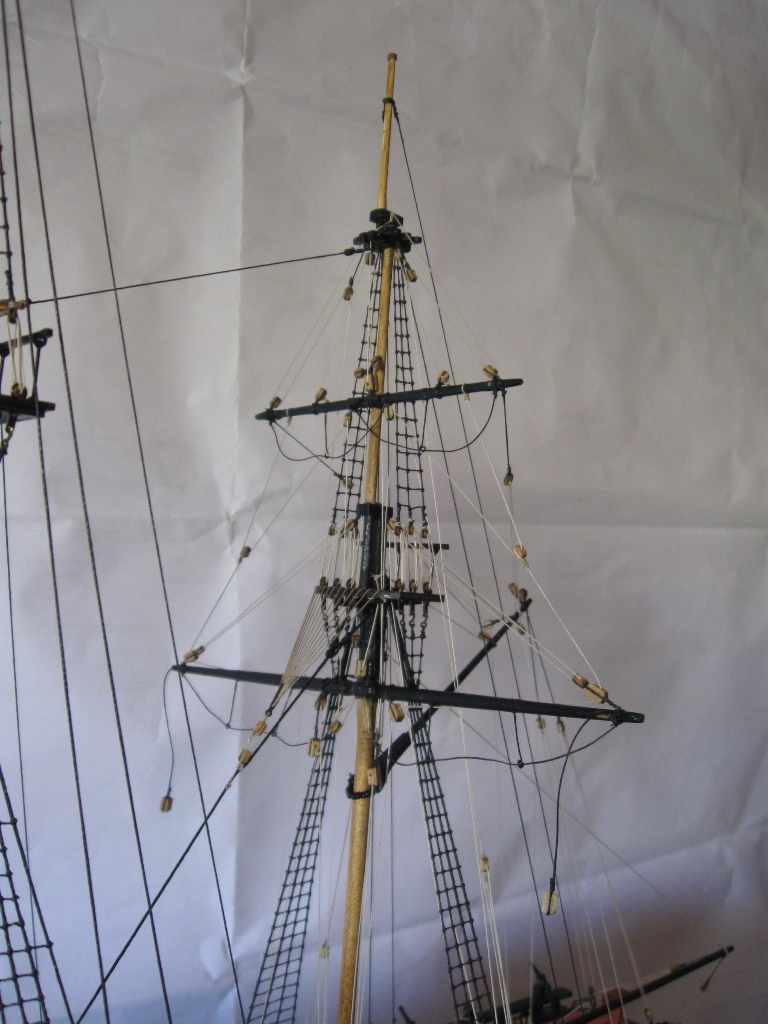

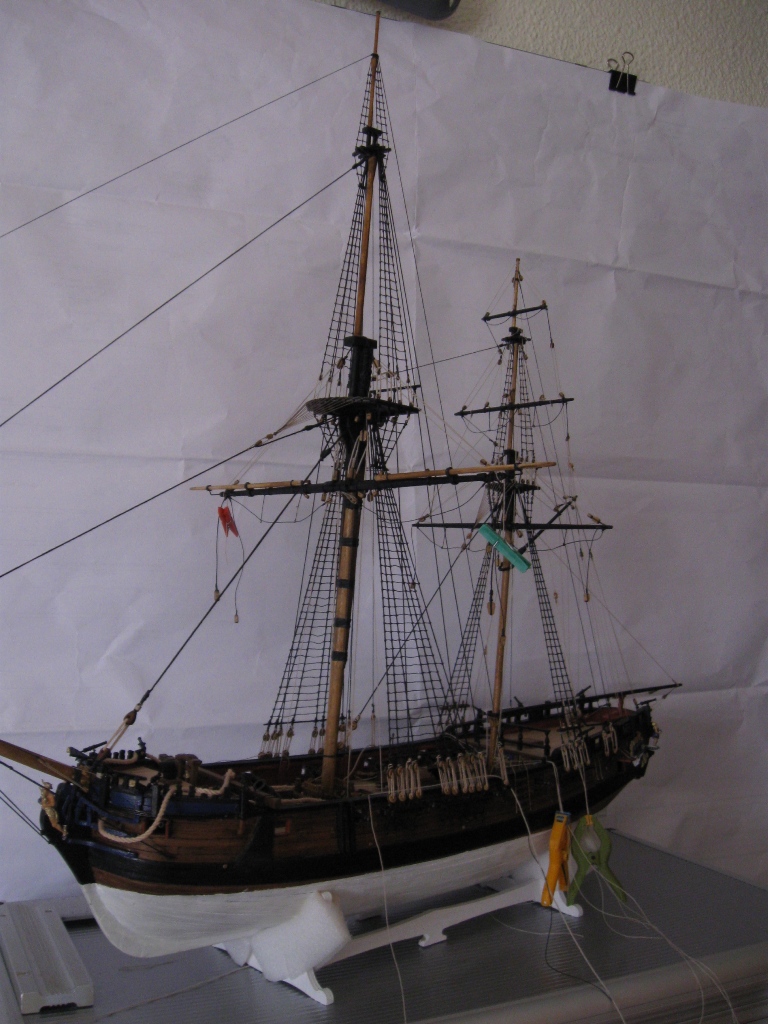

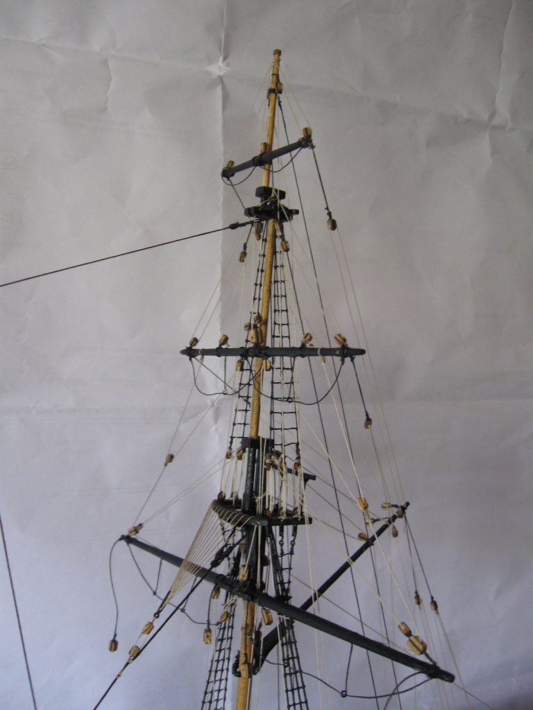

A falta de adujar unas jarcias y mejorar las adujas de otras, por esta lado la cosa llega a su fin.
[quote="fraco
Gracias por la idea, compraré un pliego de papel de seda, lo impregnaré con cola aguada, lo colocaré tapando el hueco y una vez seco, lo pintaré con betún de Judea. Podría quedar bien, ¿que opinas?[/quote]
Hola,
Puede quedar bien. El papel de seda aguado con cola debe de ser facil de adaptar. En cuanto al color, para mi gusto creo que queda mejor muy oscuro. Yo haría una prueba primero con el betún de judea sin diluir a ver que terminación le deja. Si no me gustara primero pintar de negro y luego impregnar con cola y adaptar.
Como casi siempre, depende del gusto de cada uno.
Hola,

Yo adopté esa misma solución en el SG. Quedá muy bien. Si quieres bordarlo coge una caja de acuarelas (de las de colegio mismamente), moja el color naranja y cuando esté espeso, con un alfiler o la punta de un palillo marcas como si fueran los clavitos alrededor. Te sorprenderá el resultado

Gracias por tu aportación Ramón y bienvenido de nuevo.ramon escribió:Yo adopté esa misma solución en el SG. Quedá muy bien. Si quieres bordarlo coge una caja de acuarelas (de las de colegio mismamente), moja el color naranja y cuando esté espeso, con un alfiler o la punta de un palillo marcas como si fueran los clavitos alrededor. Te sorprenderá el resultado

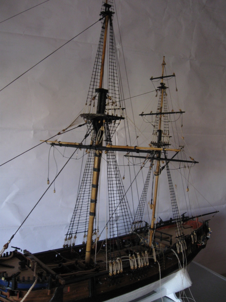

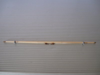

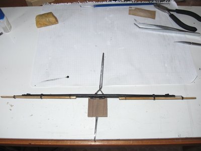

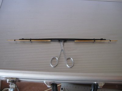

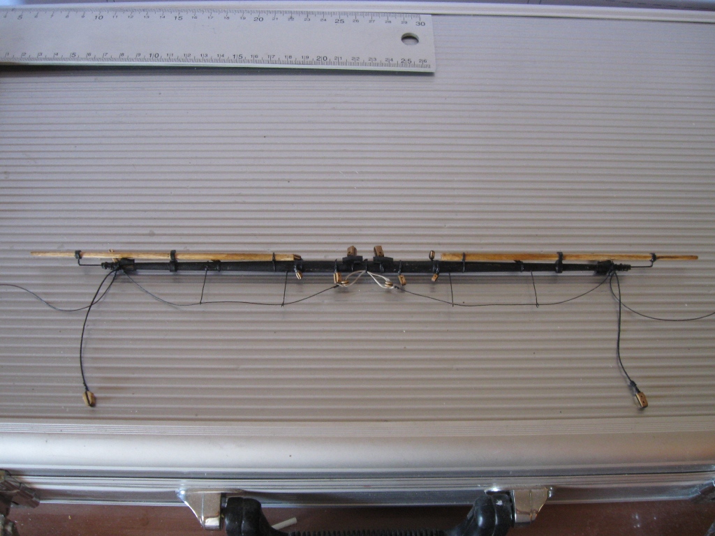

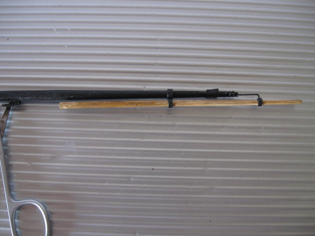

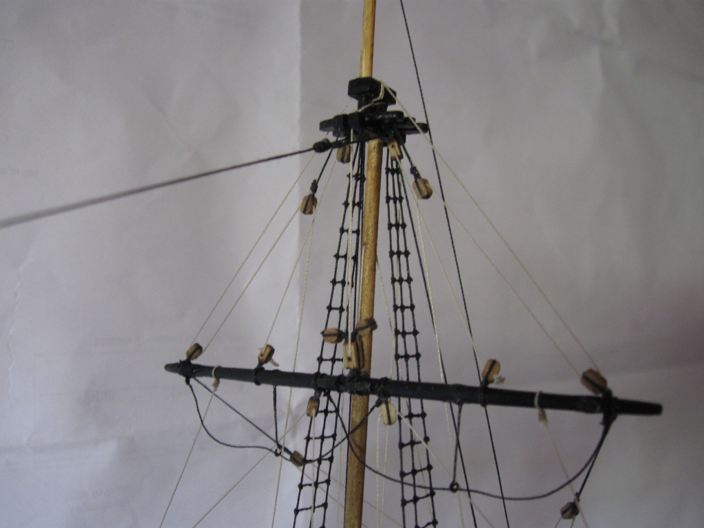

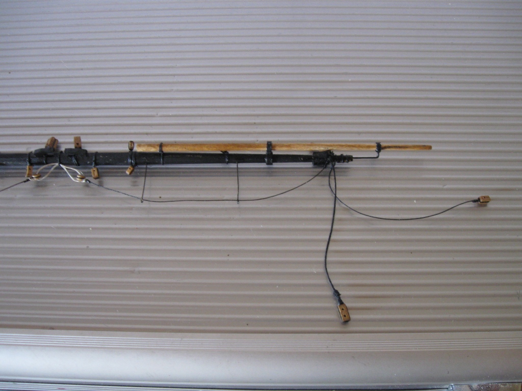

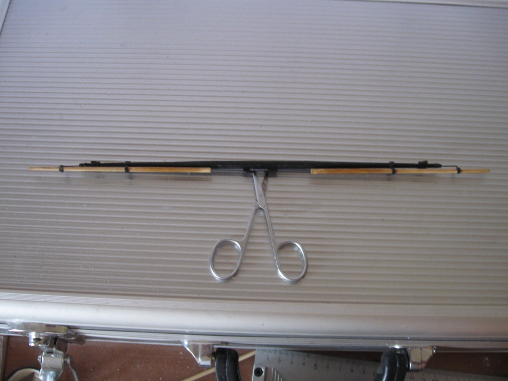

A falta de colocar 18 motones de diferentes tamaños y las dos vigotas para lo marchapies, así está ahora mismo la verga baja del mayor

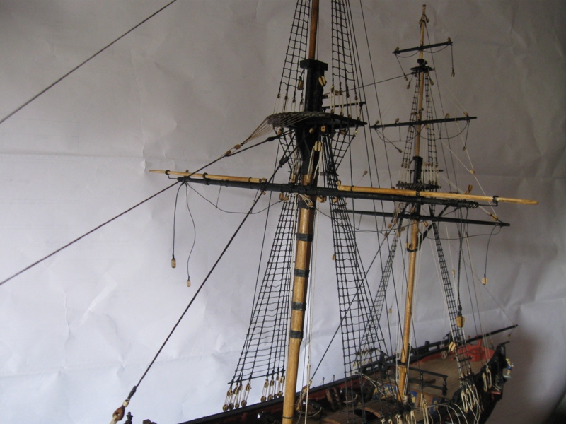

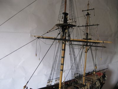

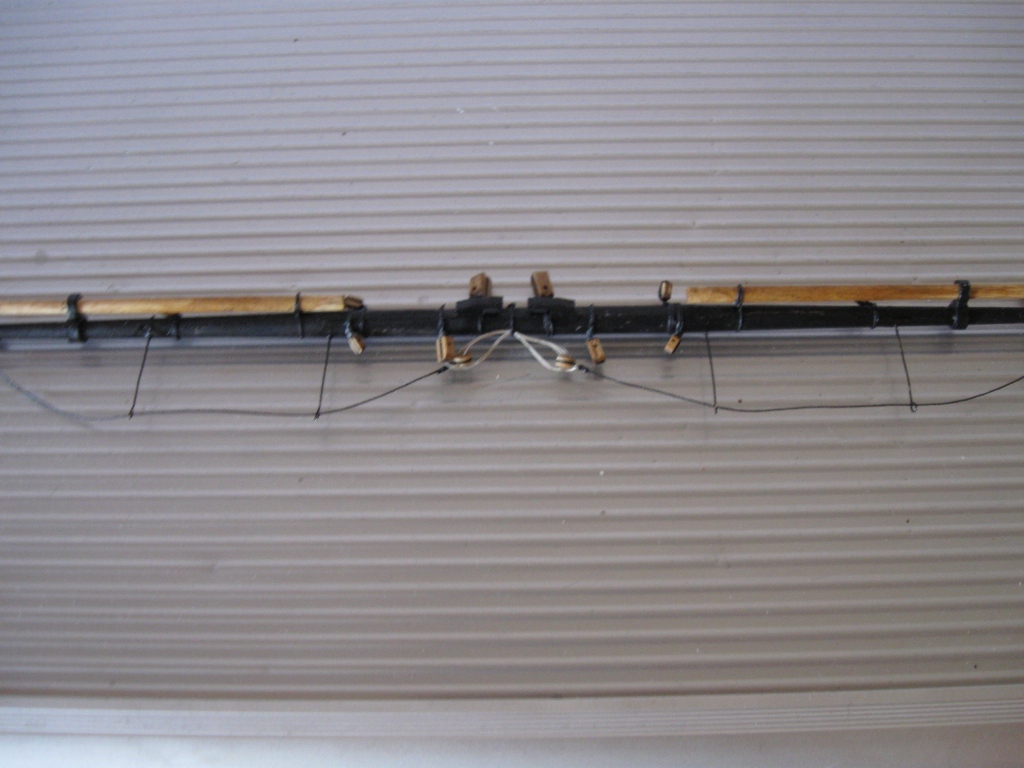

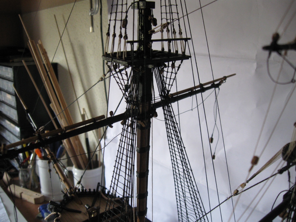

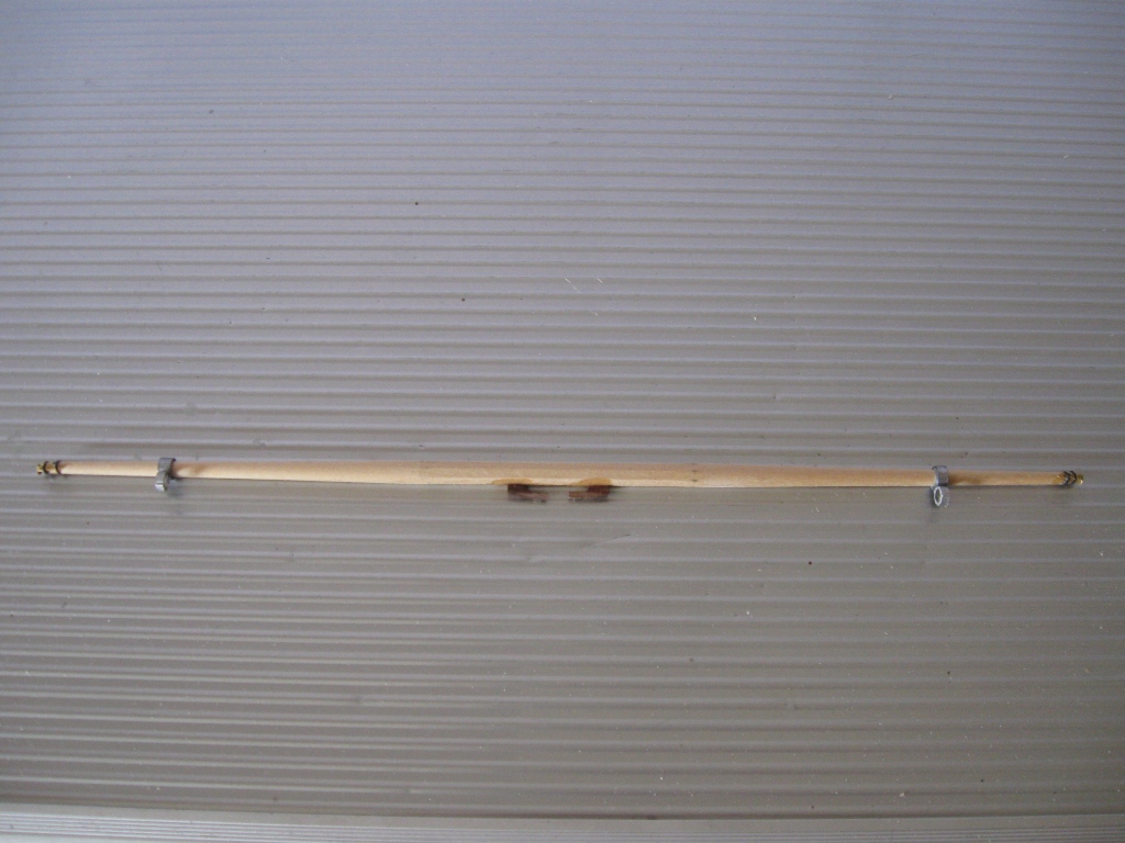

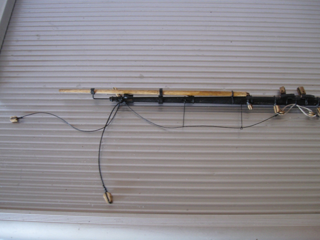

Verga baja del mayor. Ira colocado con un racamento de vertellos.

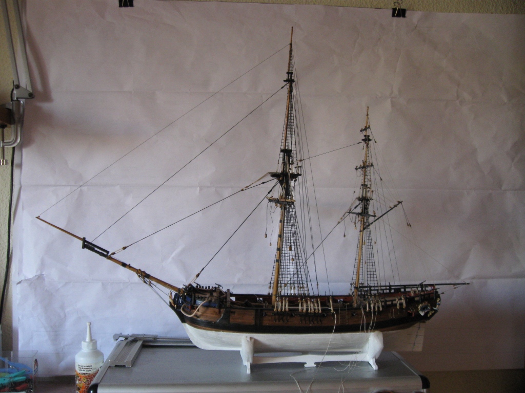

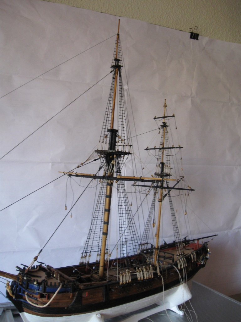

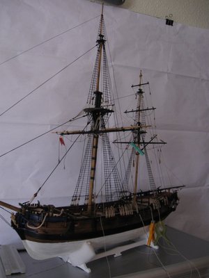

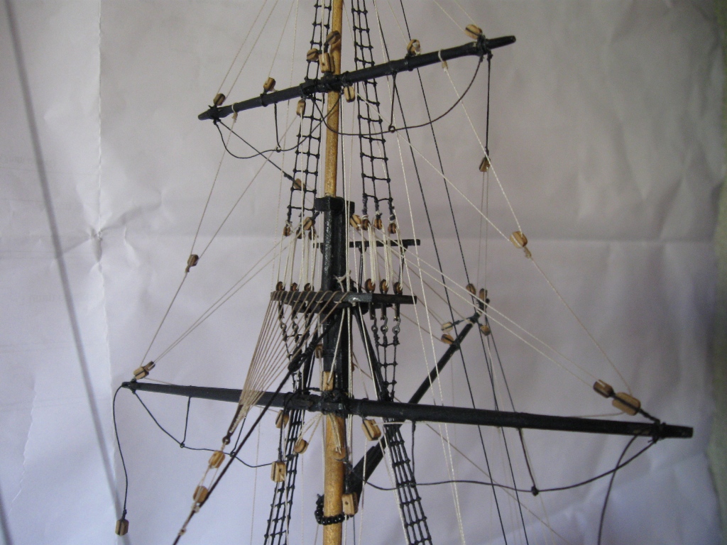

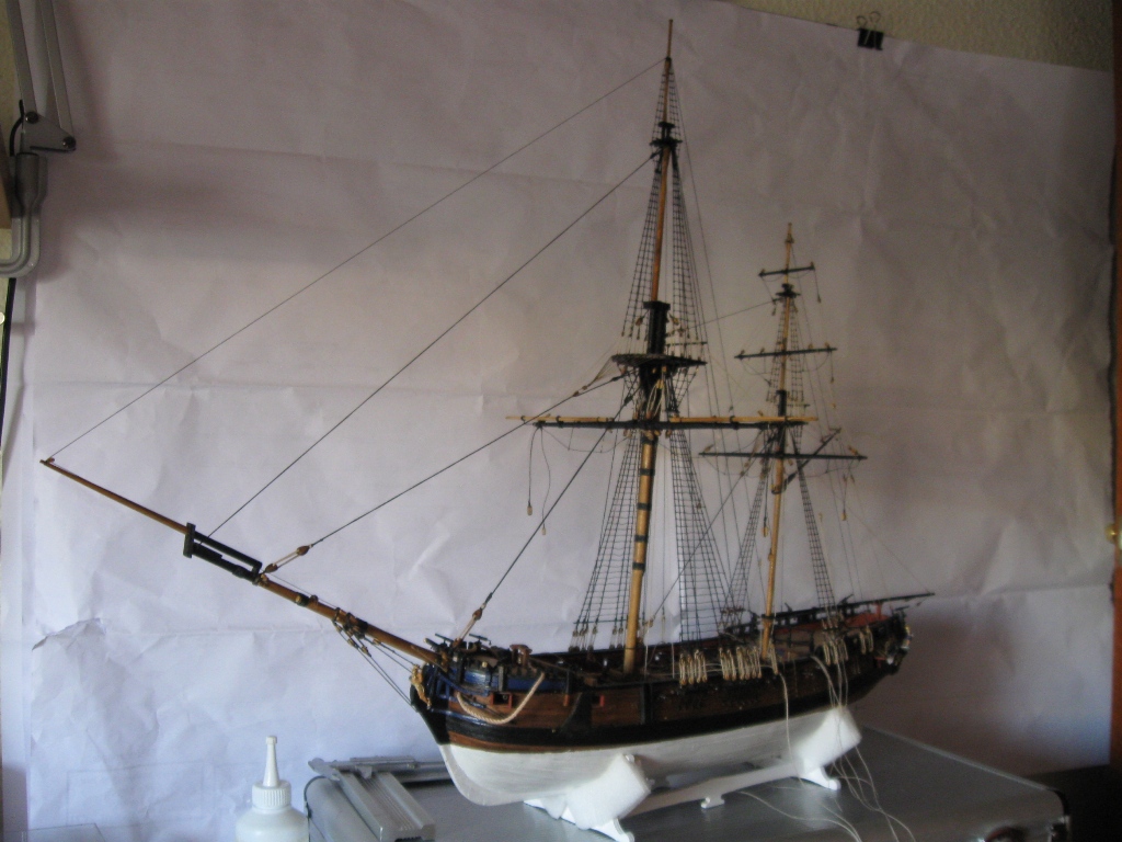

He colocado la verga baja del mayor en su lugar con alguna maniobra a medio terminar. El resultado....ya lo veis.

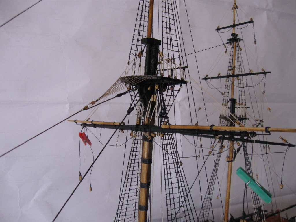

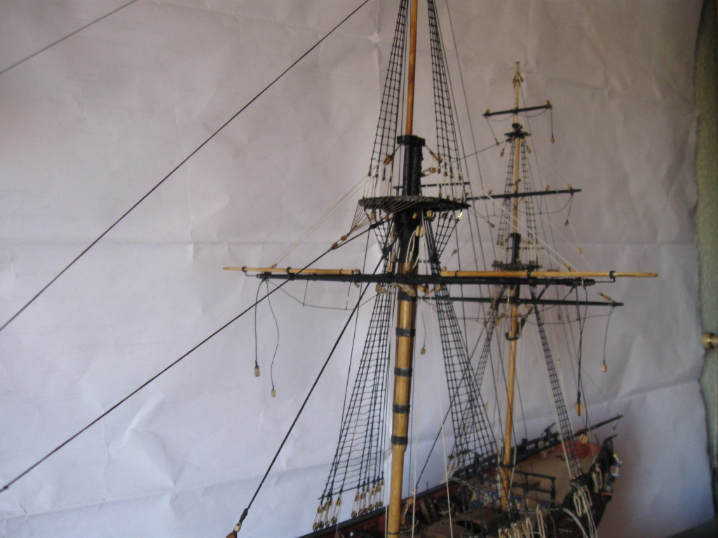

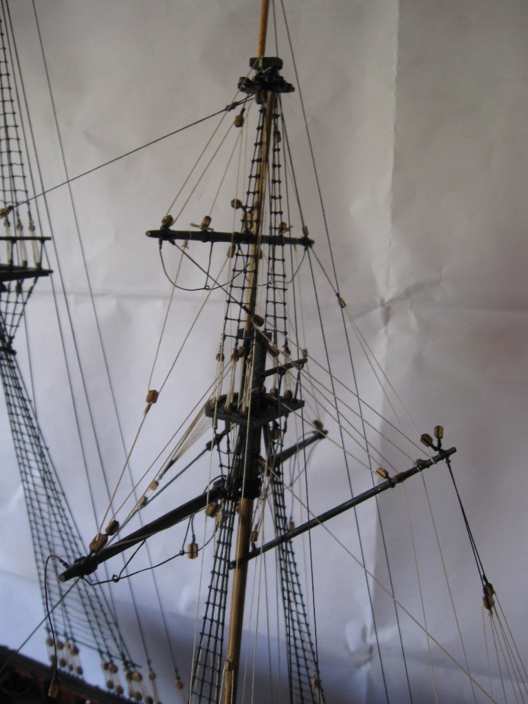

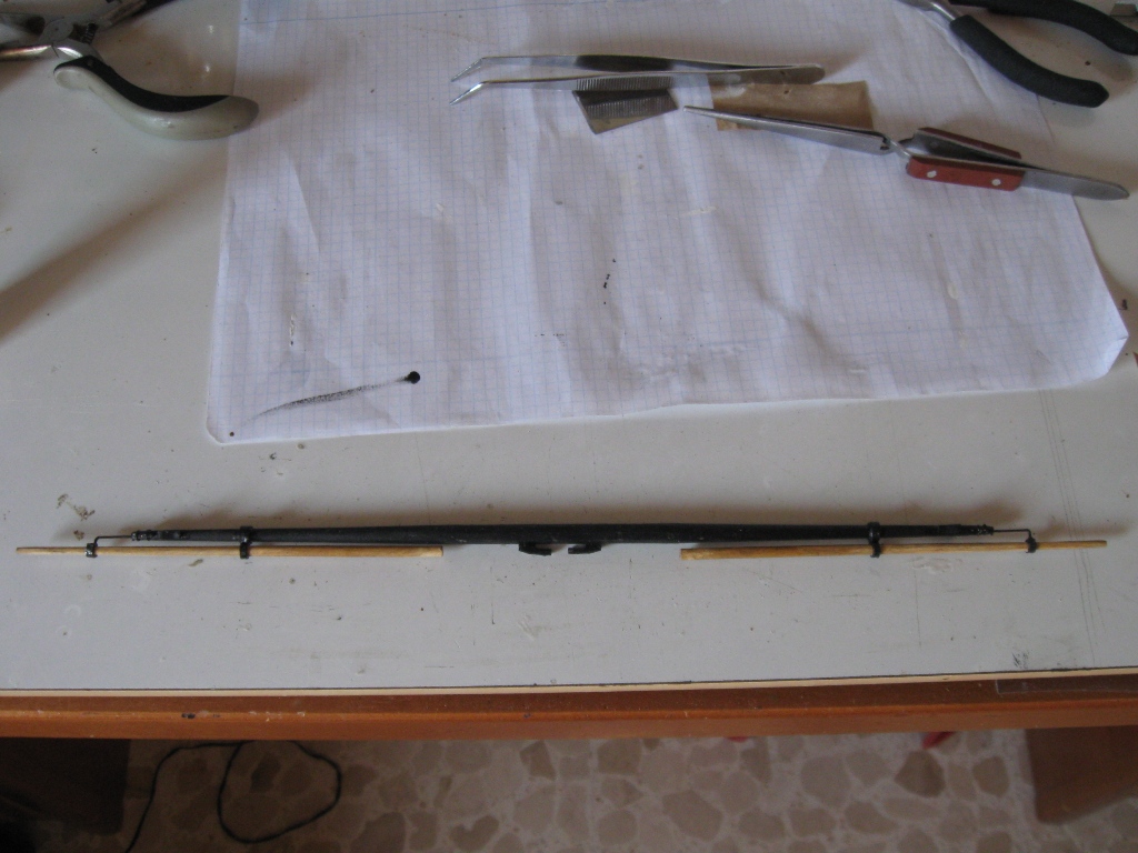

Verga baja del palo mayor y II
- Mensajes: 6502
huf huf, que hermoso se pone cada dia, pero si que lleva trabajo huf huf

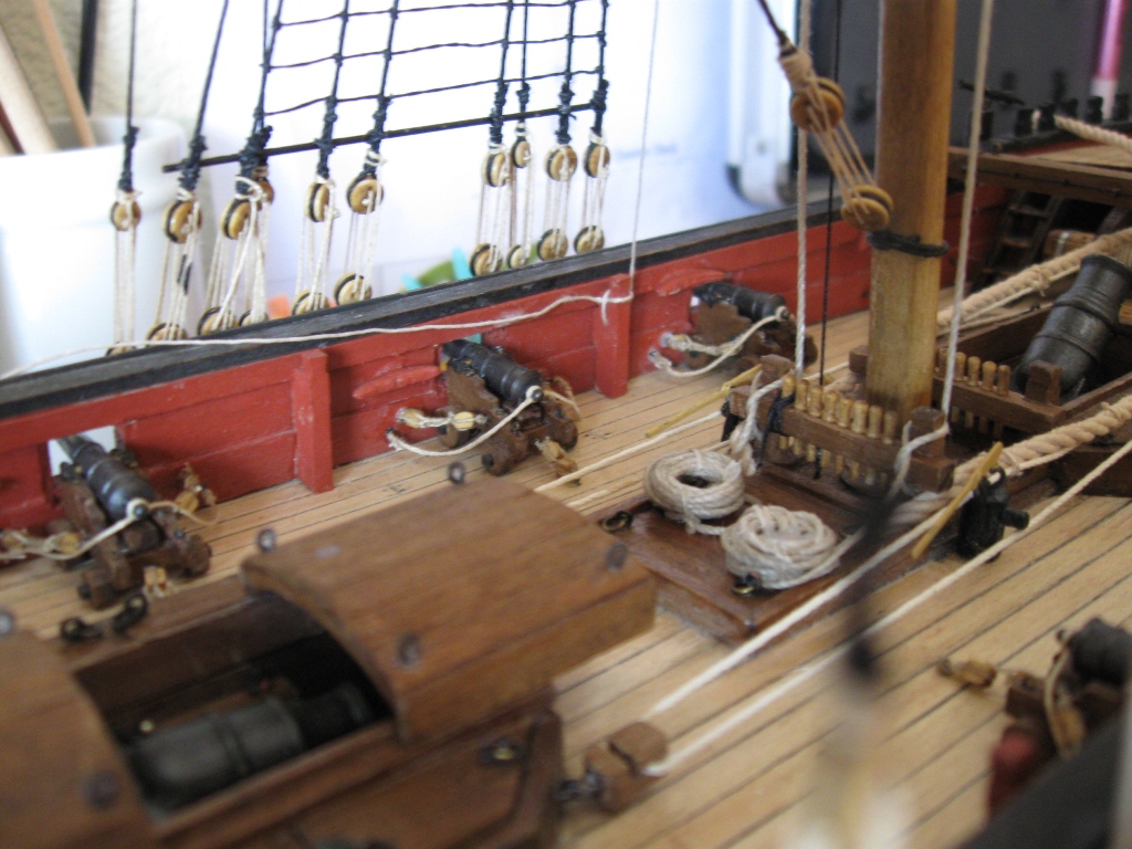

Gracias Gerardo.

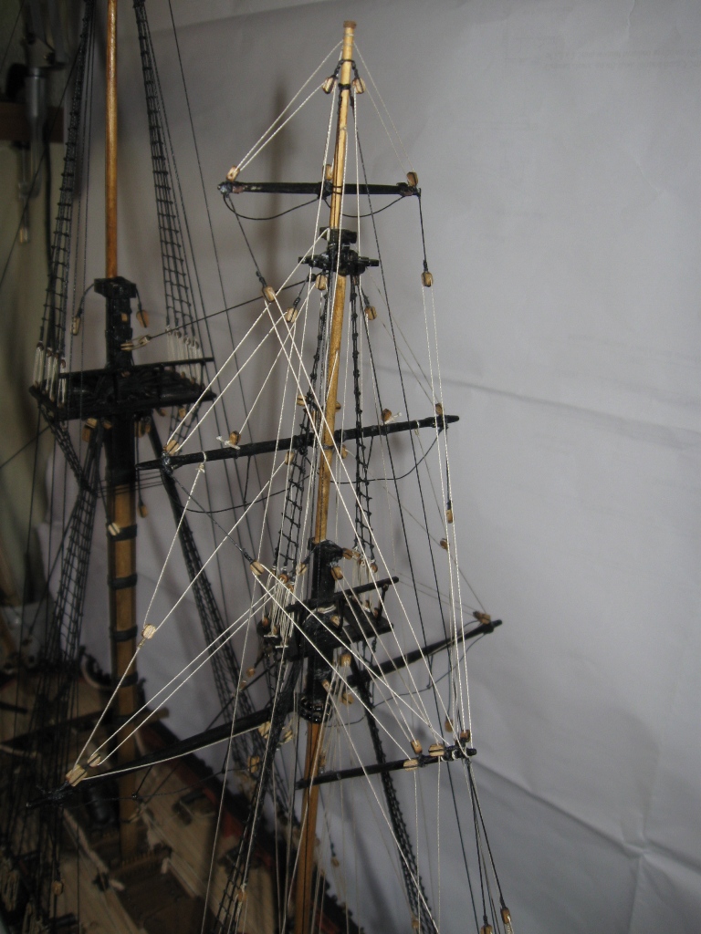

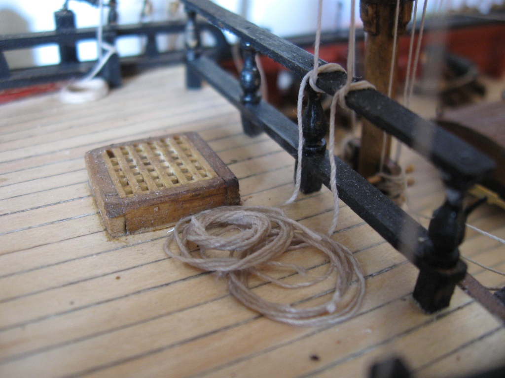

Os pongo un par de fotos de algunos rollos que estoy haciendo con los cabos a ver que os parecen
