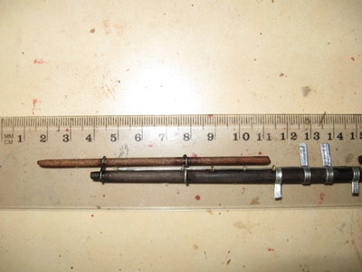

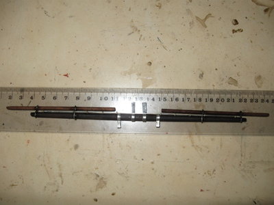

Gracias Ramón por tus explicaciones. Me pongo a corregir.
La tabla de MOndfel no la entiendo. Pero te pongo las medidas. La anchura del trinquete es de 0.80mm y la de la verga (sin contar las jimelgas) está en los 0.60mm
Los tojinos los haré bastante más pequeños. Lo de quitar las cajeras (si, reducir tamaño) no lo entiendo.En tu Hussard usaste ese sistema.
Pero bueno lo de hacer una roldana en el extremo no es dificil, lo de la polea adherida me imagino que será como pongo en el dibujo, que en realidad si pongo una pequeña cajera tampoco pasa nada.
Lo de la longitud del ala y la altura se arregla en un momento.
Bueno pues si estoy en lo cieto en lo del dibujo, o si no dimelo para obrar en consecuencia.
gracias y un saludo.

Si, exactamente así...
Y sobre todo reduce esos tojinos muchisimo (muchísimo se muchísimo)

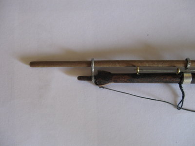

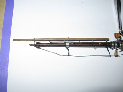

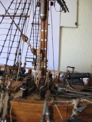

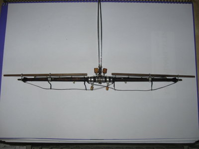

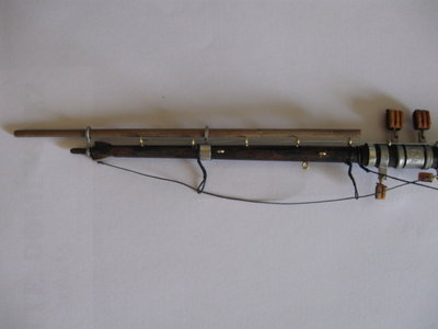

Verga baja del trinquete (y mucho)
Siguiendo las instrucciones del Maestro Ramón, me he aplicado esta mañana en terminar (¿?) el trabajo.
Me ha faltado hacer fotos de las roldanas (hecha)s y de la polea (hechas y colocadas en verga hacia popa)
No se si habré reducido suficientemente el tamaño de los tojinos del penol
Última edición por fraco el Mar Ago 25, 2009 5:34 pm, editado 1 vez en total.

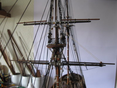

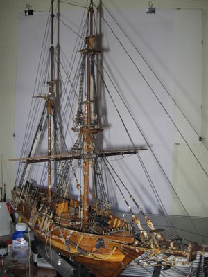

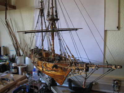

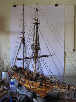

Ya la he colocado en su sitio, a falta de la colocación del aparejo cruzado y mil historias mas.
La verdad es que me he llevado un alegrón cuando he visto el resultado. Bueno ved las fotos y opinad.
Conj fecha 01-06-09 vuelvo a meter las fotos, se habían borrado
Última edición por fraco el Lun Jun 01, 2009 7:49 pm, editado 1 vez en total.
- ramon
- Mensajes: 4627
- Ubicación: madrid
Cuando se detalla el resultado siempre suele ser bueno... y da igual que sea una barco pequeñito que un siete palos....
Te está quedando extraordinario y se vuelve a demostrar con este modelo que la dificultad no depende de lo grande que sea el modelo a reproducír sino de la intensidad como se ejecute

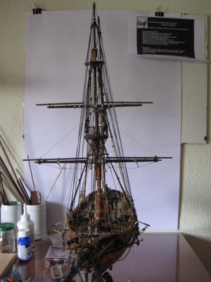

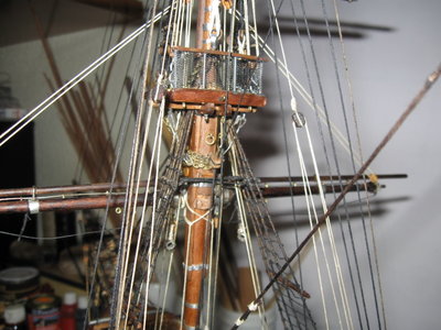

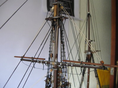

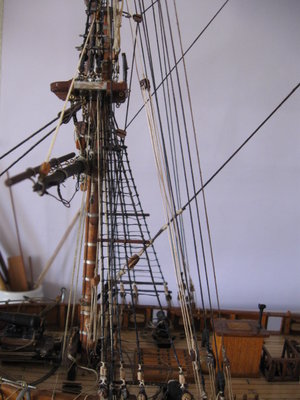

Aparejos.
Colocado el aparejo cruzado a falta de una cornamusa para trincarlo (un olvido, remediable). y por hoy fin.
Última edición por fraco el Lun Jun 01, 2009 7:51 pm, editado 1 vez en total.
- fraco
- Mensajes: 1842
- Ubicación: Sevilla (España)

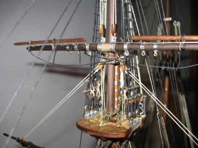

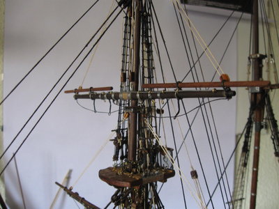

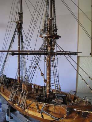

Pintadas las alas con betún de Judea rebajado y agarradas a las cornamusas la maniobra del aparejo cruzado
Última edición por fraco el Lun Jun 01, 2009 7:54 pm, editado 1 vez en total.
Te estoy muy agradecido por la dedicatoria, ya lo hablamos en su día y sigo pensando que no me merezco tanto honor.
En la parte de la jarcia puedo darte poca caña, es donde más pez estoy, además, estas realizando un gran trabajo, sobre todo de documentación.
En las últimas fotos que has colgado se puede apreciar muchos detalles y cada día me gusta más el resultado.

Re: Recuperación de Le Hussard by Fraco.

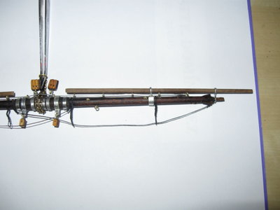

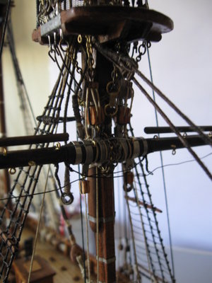

Amantillos en la verga baja del trinquete.
Lo próximo la verga de gavia.

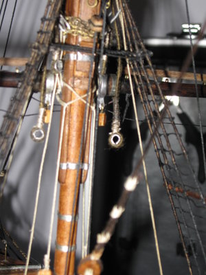

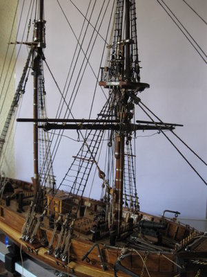

Casi terminado el cañón de marina francés, que con la caña que dais no me ha servido para relajarme; retomo el Húsar y lo hago con lo que toca la verga de gavia.
Fotos de los comienzos.

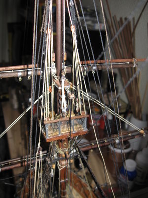

Re: Recuperación de" El Húsar" por Fraco.

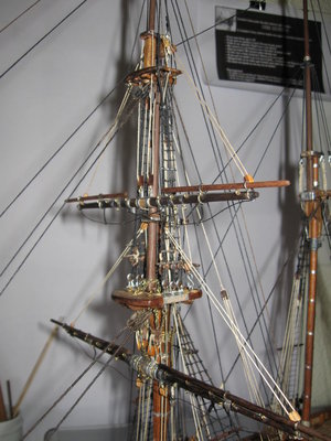

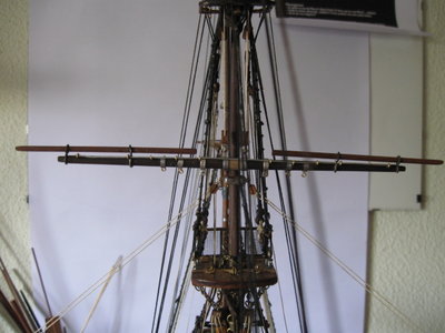

Colocada la verga de gavia, a falta del aparejo cruzado y el de la driza
- fraco
- Mensajes: 1842

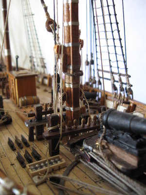

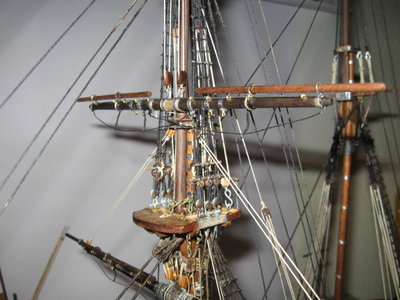

Verga de gavia.
Ya le he colocado el aparejo cruzado y la driza. Al estar la verga a palo seco he dejado el aparejo largado.
Antes de seguir con otra cosa voy a empezar a recoger, ya hay demasiados cabos sueltos y eso no es nada bueno.
Por cierto llegué al 8000, gracias a todos
PUÉS LO QUE SON LAS COSAS, AQUÍ AL CAMPEÓN SE LE HA OLVIDADO COLOCARLE A ESA VERGA "el marchapiés"
- fraco
- Mensajes: 1842
Colocados los marchapiés olvidados. Ojala todo lo que se olvide tenga tan fácil solución.

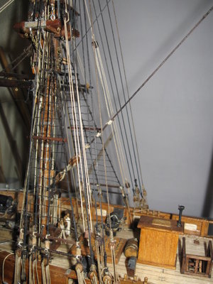

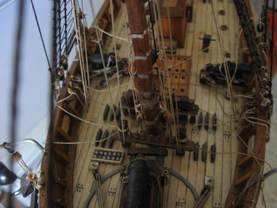

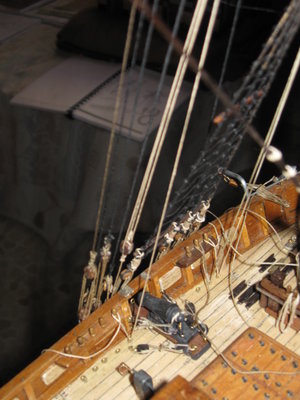

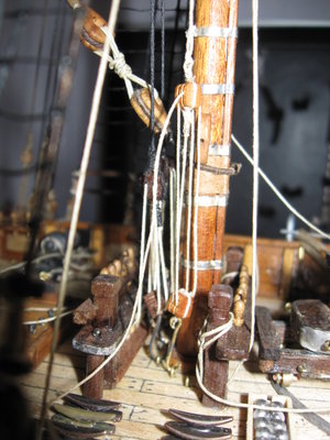

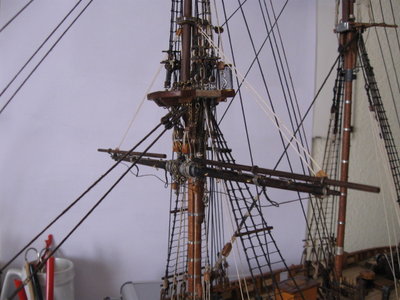

Amantillos de la gavia y desastre en cubierta, hay que empezar a agarrar cabos
- contramaestre
- Mensajes: 648
No entiendo porque pones argollas (de retorno? ) debajo de las cabillas.
No veo que hagan falta y lian mas la cubierta. La propia parte de abajo de la cabilla sirve de retorno para ir tensando.
Tampoco las he visto en barcos reales/reconstrucciones.
No sé si me he saltado esa explicación.
