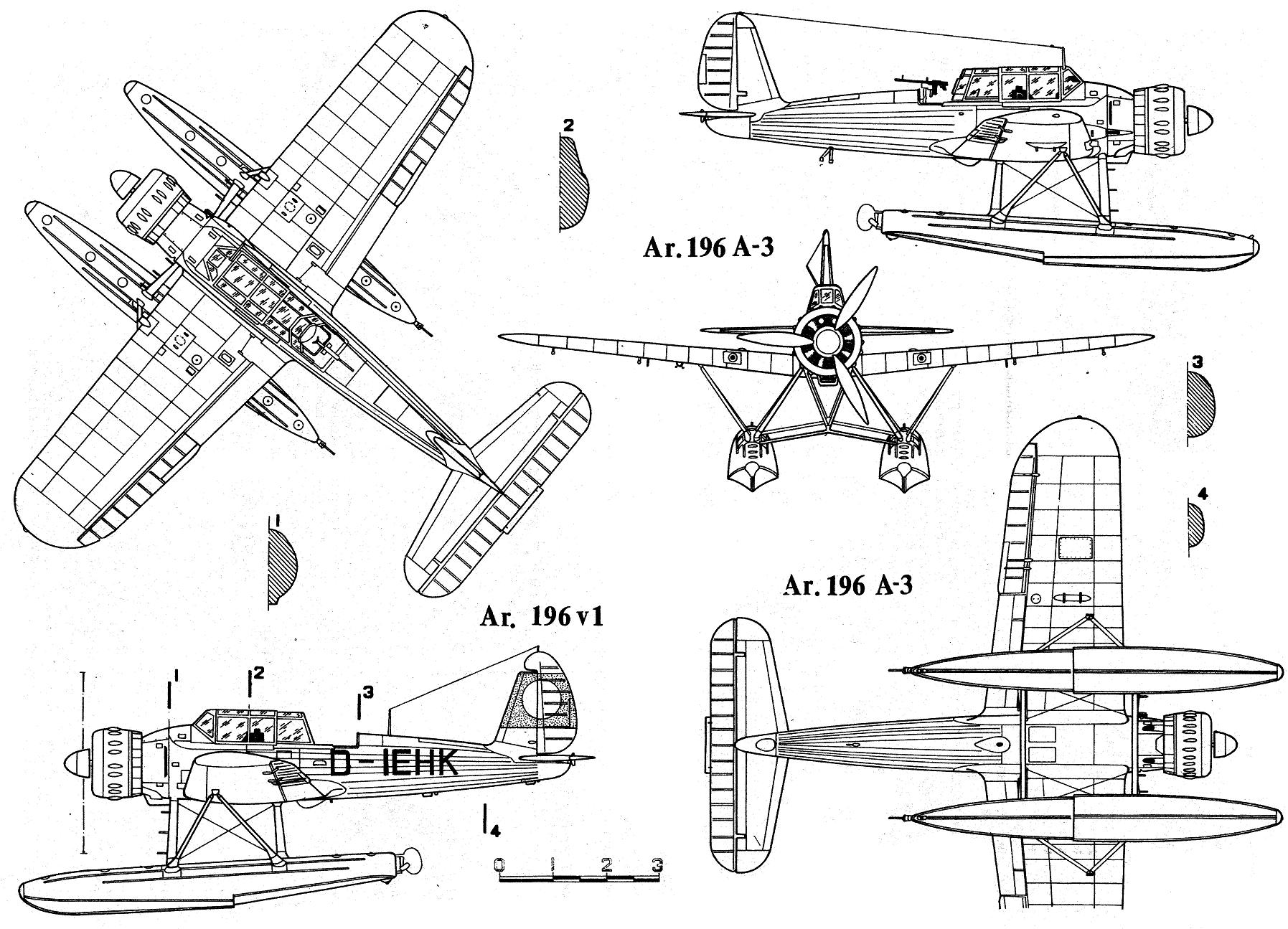

Esto lo comento porque en el plano me figura un avión que por el contorno que describe la silueta (es el único dato que tengo del plano) se trataría de un Heinkel He 60 biplaza de cabina abierta biplano.

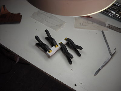

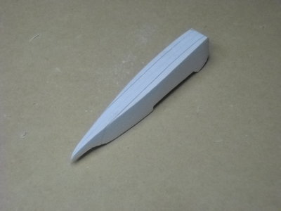

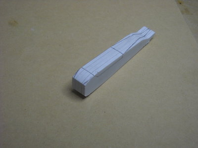

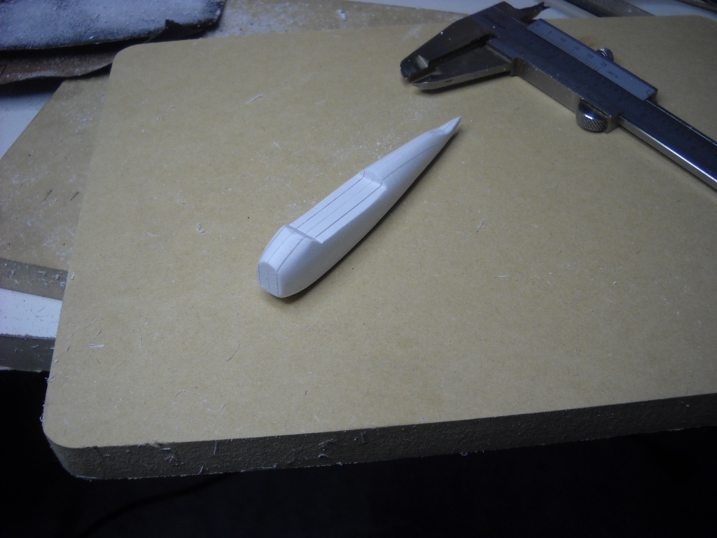

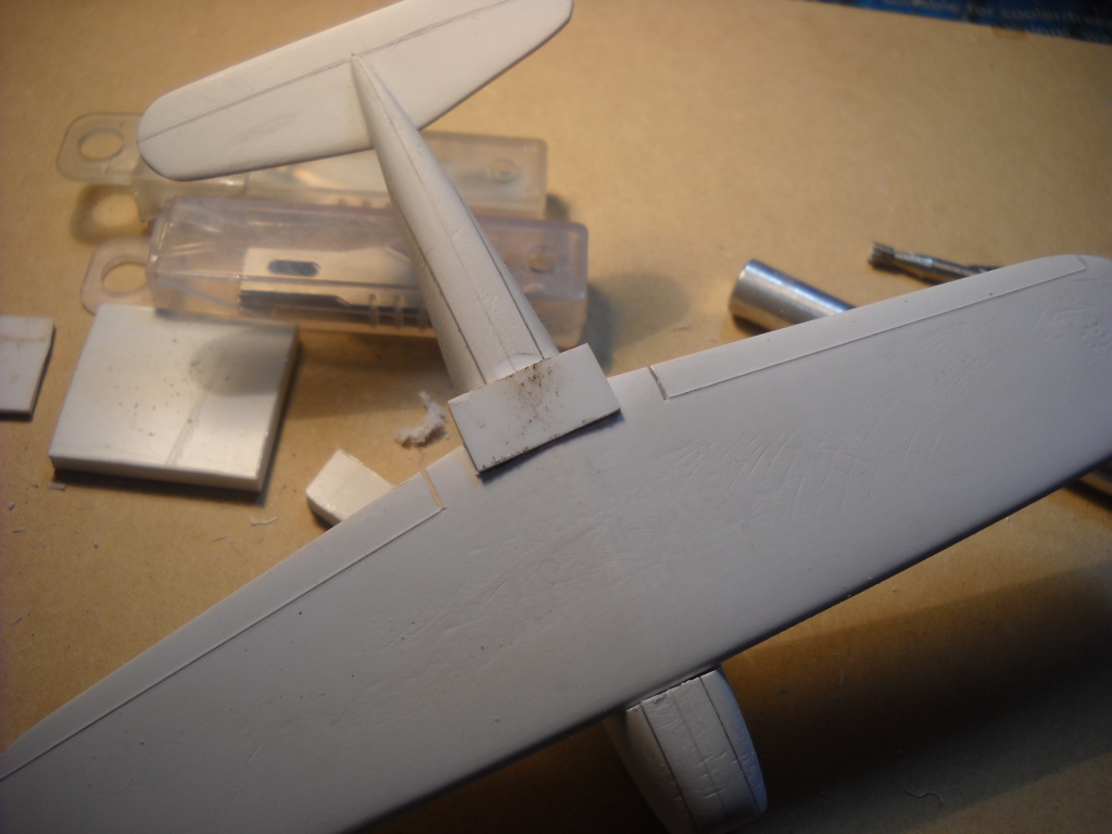

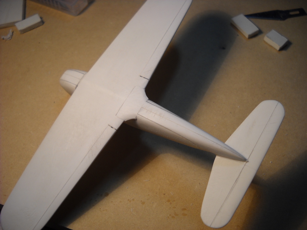

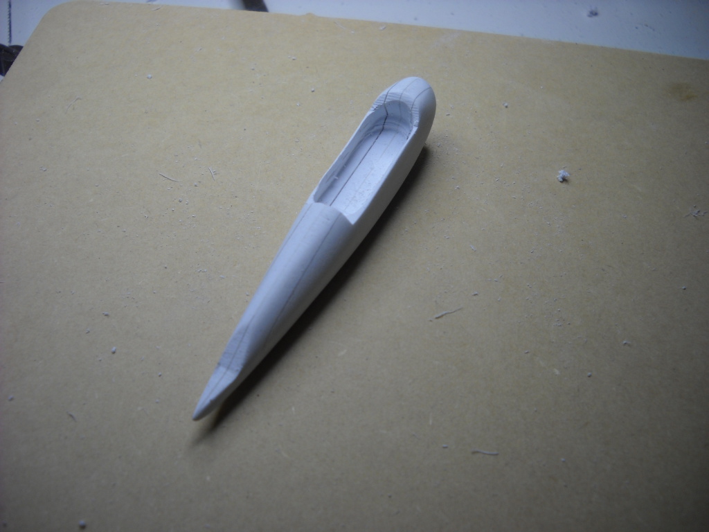

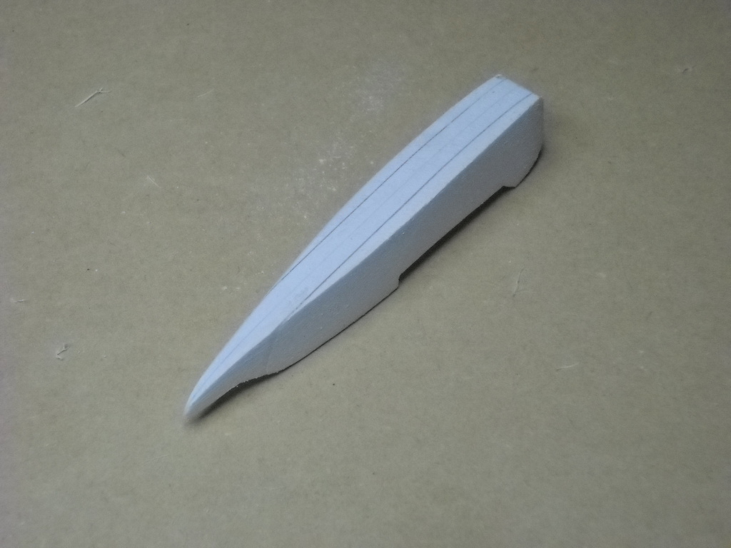

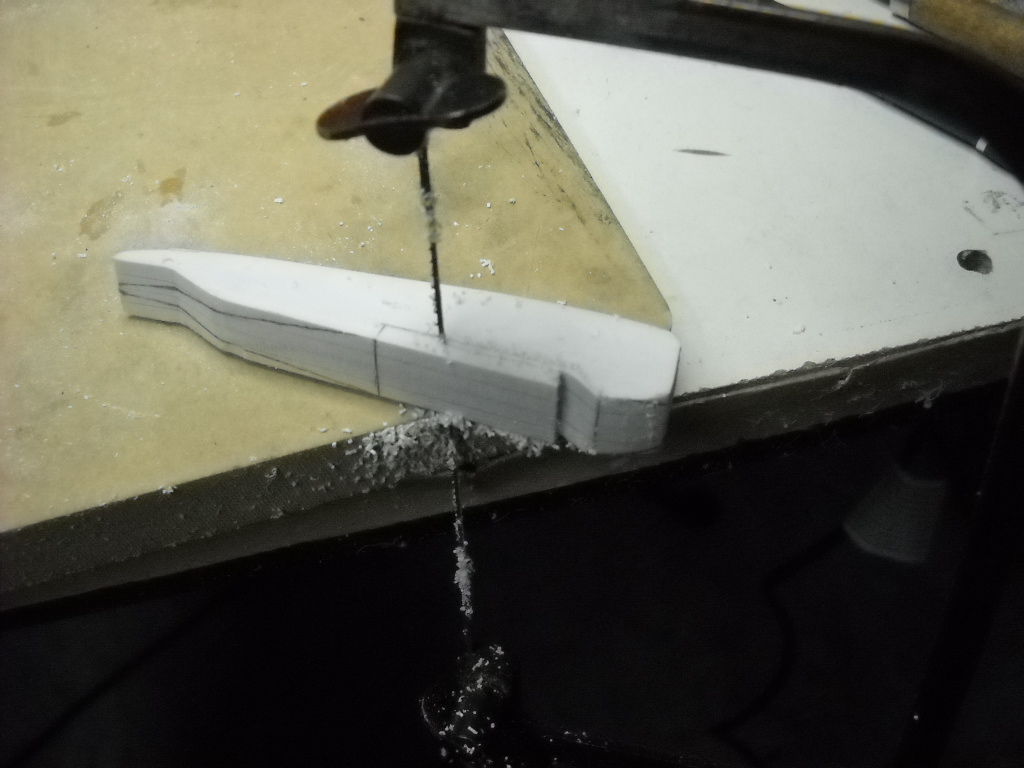

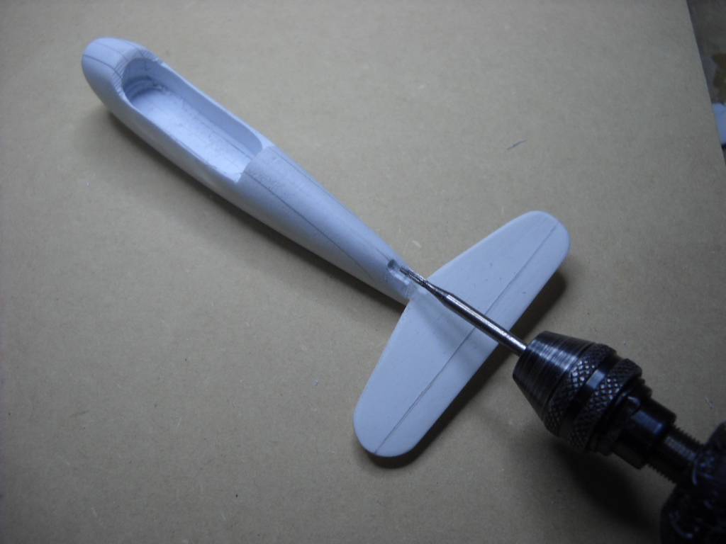

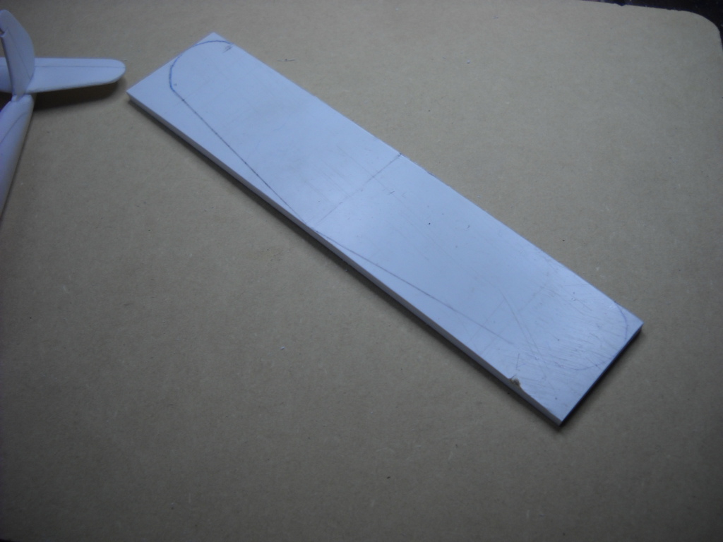

Al comienzo había pensado comprar el avioncito para armar y ahorrarme el tiempo de construirlo, pero por las recomendaciones que me dieron los foristas y las opiniones a favor de que lo hiciera me decidí a ponerle manos a la obra.
Ante todo quiero agradecer a los que el año pasado me brindaron ayuda para obtener datos acerca de los planos ya que no tenia nada como para arrancar.

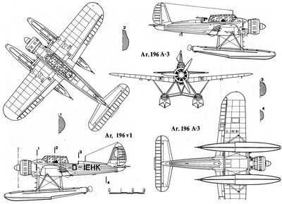

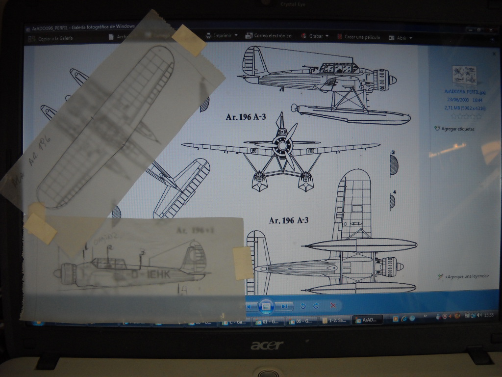

Afortunadamente Norberto2 me envió unos archivos donde había un plano que es el que use.

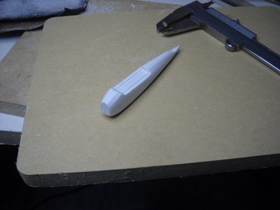

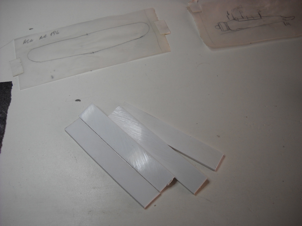

El primer problema que se me presento fue el de saber si al imprimir el plano saldría a la escala que yo necesitaba, así que empecé a pensar como iba hacer con este tema, en un primer intento quise imprimirlos pero como hace un montón no uso la impresora no se si se secaron los cartuchos o mi mujer me los gasto todos el asunto es que no pude imprimir. Por este motivo empecé a jugar un poco con la escala por lo que veía en la pantalla de la computadora.
Los dos aviones tenían prácticamente las mismas dimensiones así que con el calibre saque las medidas del plano y con el zoom del programa para ver imágenes, la fui ajustando hasta obtener la medida indicada apoyando el calibre en la pantalla. Así que me dije porque no calcarlo directamente de la pantalla? Y así me ahorre de ir a comprar los cartuchos y de seguramente mil intentos para que saliera como yo queria.

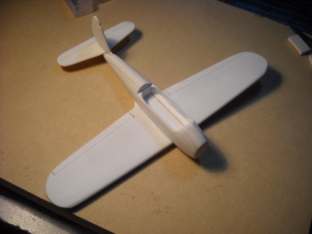

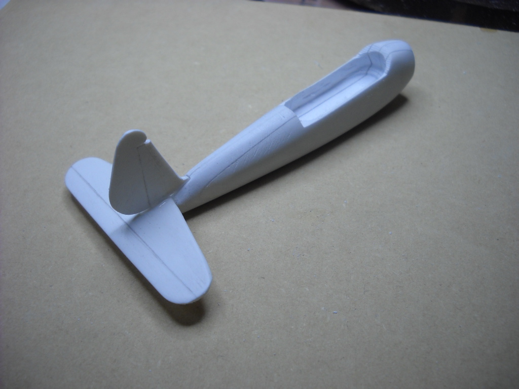

Bueno en esta primera parte voy mostrando un poco como va quedando el avión al momento, no lo termine todavía porque me faltan algunas cosas para eso. Además quiero ver si puedo conseguir unos calcos al agua para ponerle y la pintura verde que lleva arriba, la de abajo la tengo.
En la proxima espero tenerlo mas adelantado.
La cabina ira a lo ultimo después del pintado general así me ahorro enmascarar esta parte.
Bueno, les voy dejando estas fotos...

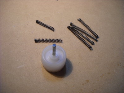

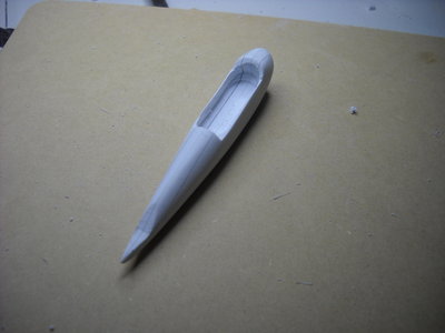

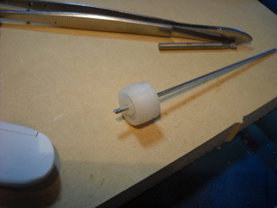

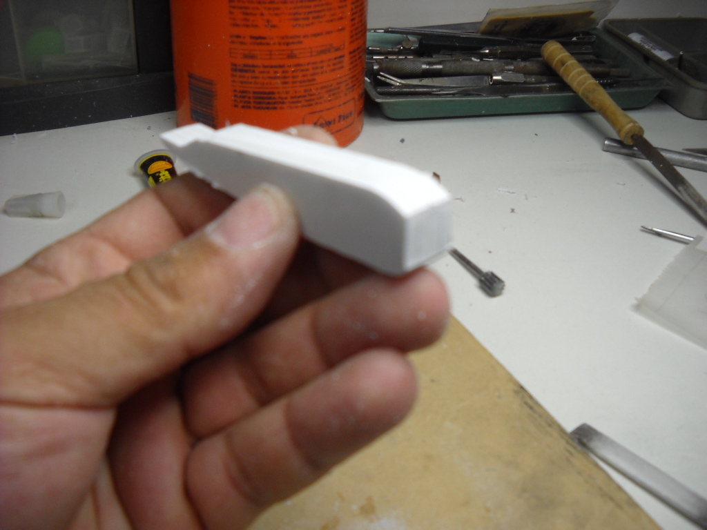

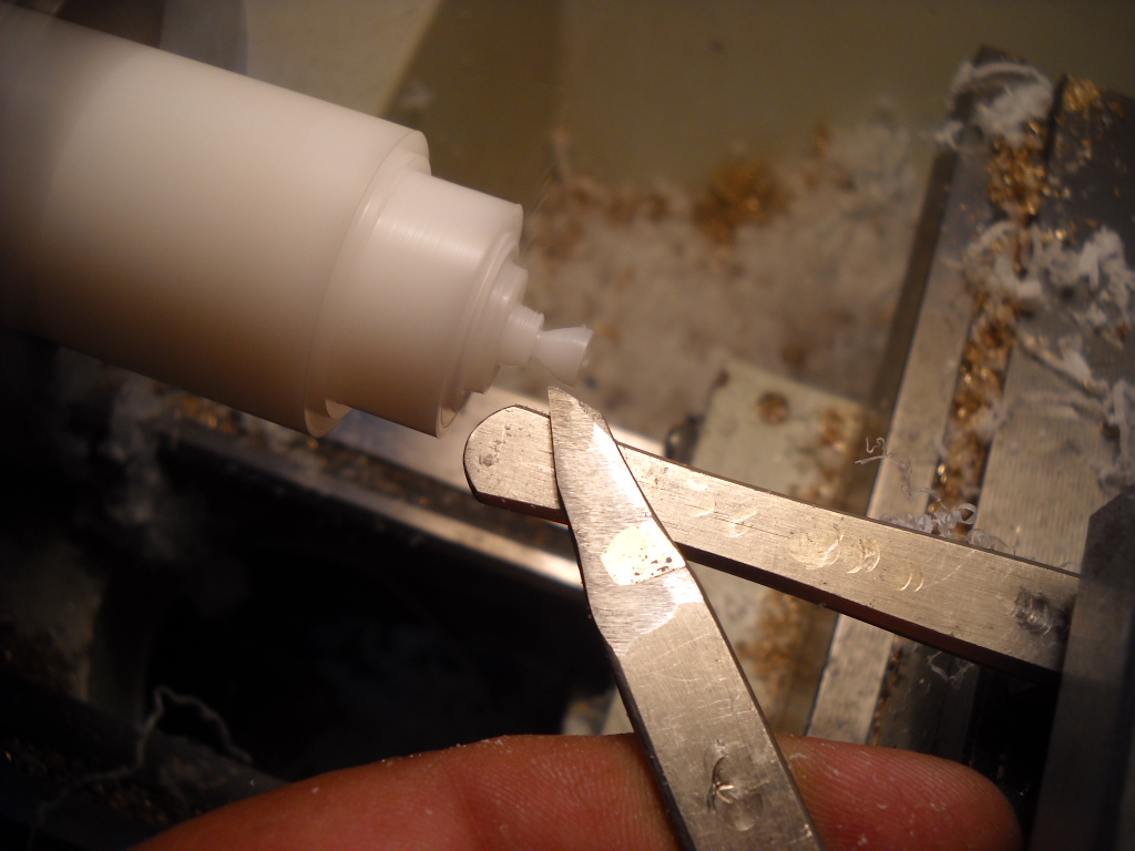

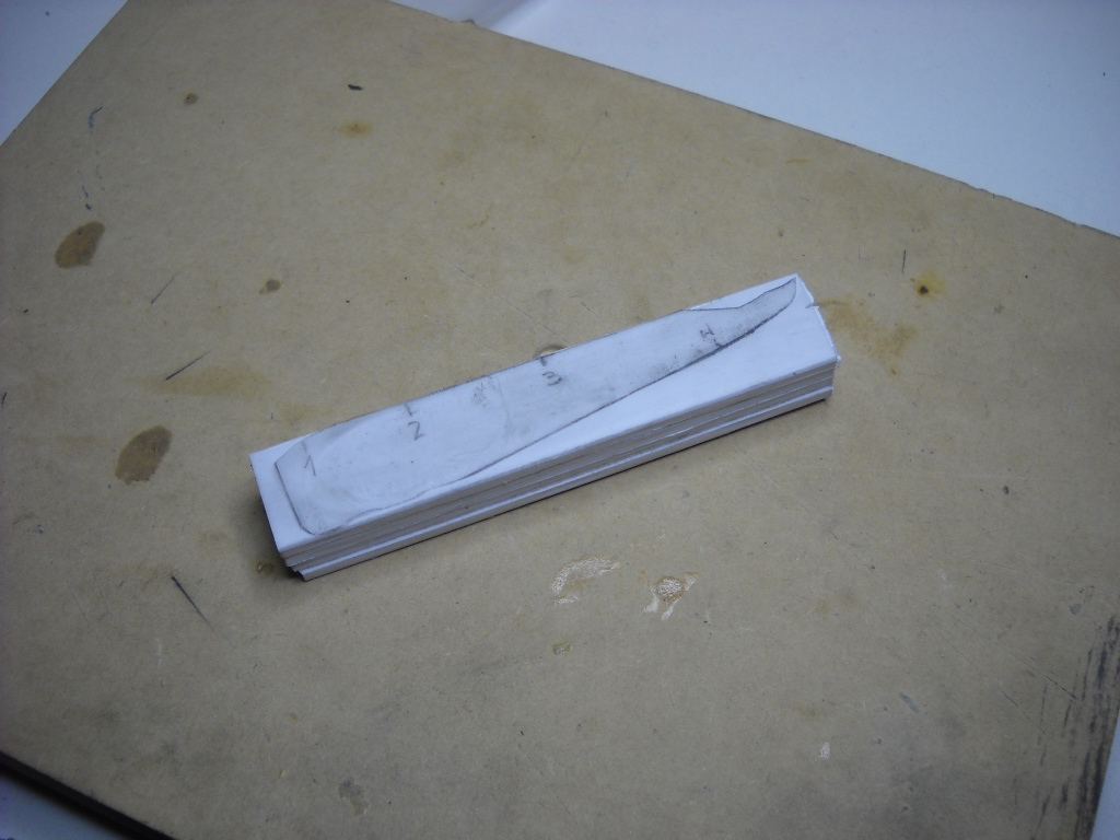

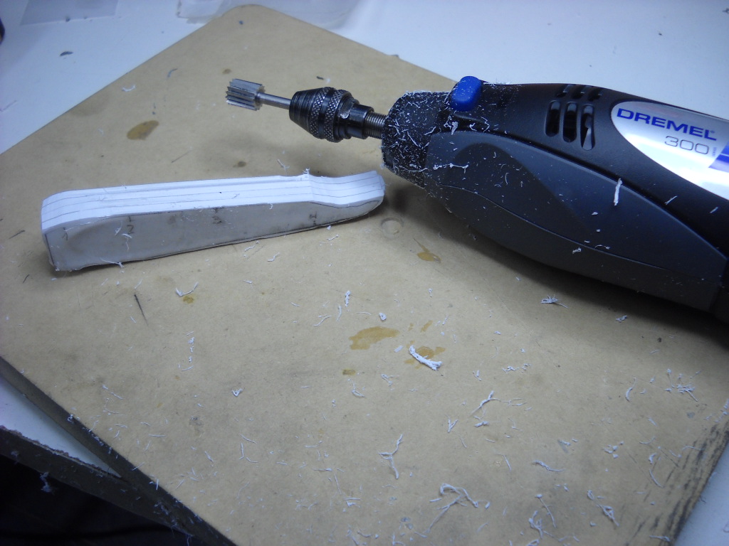

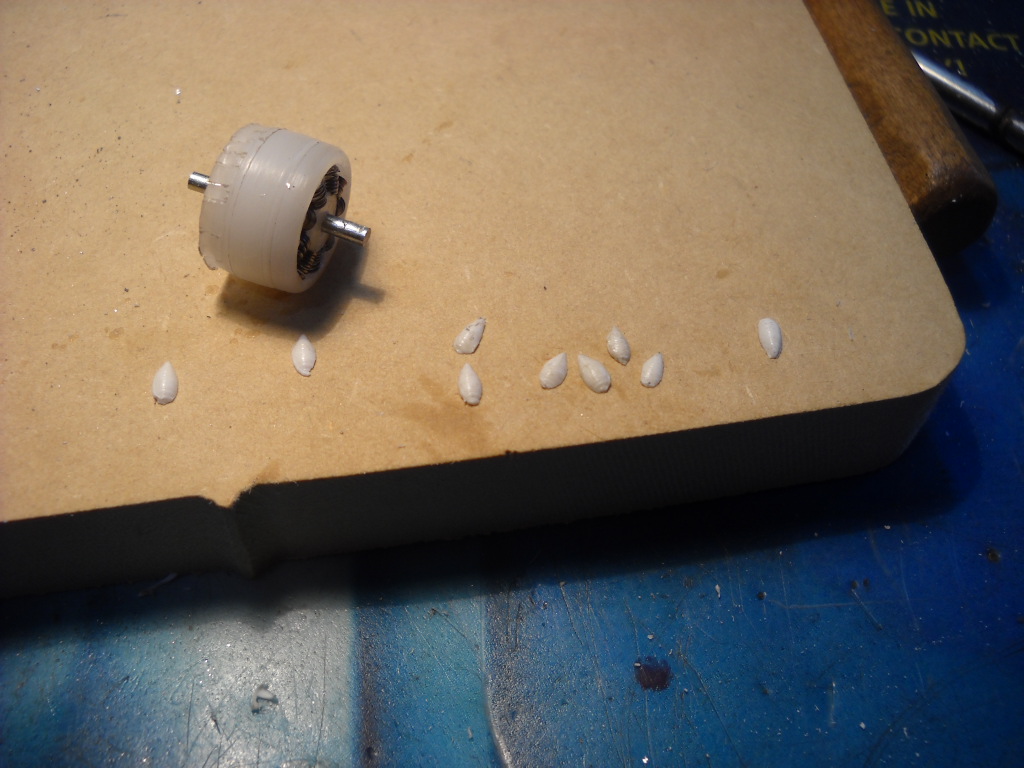

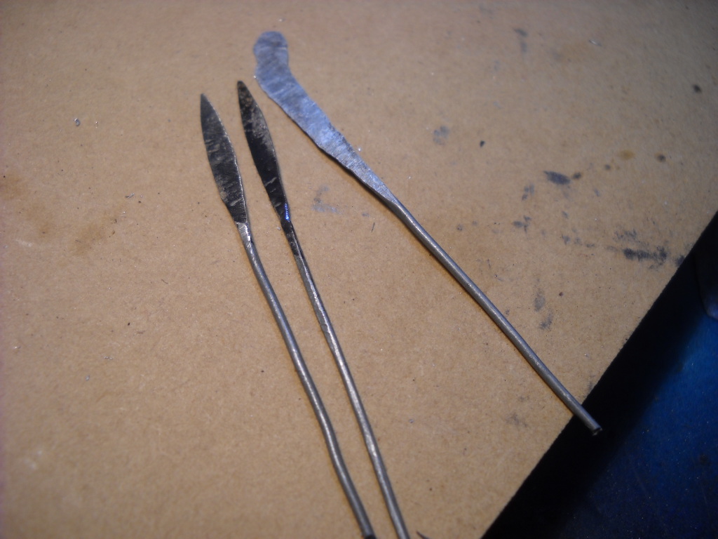

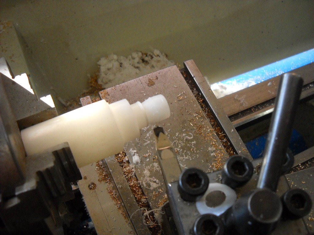

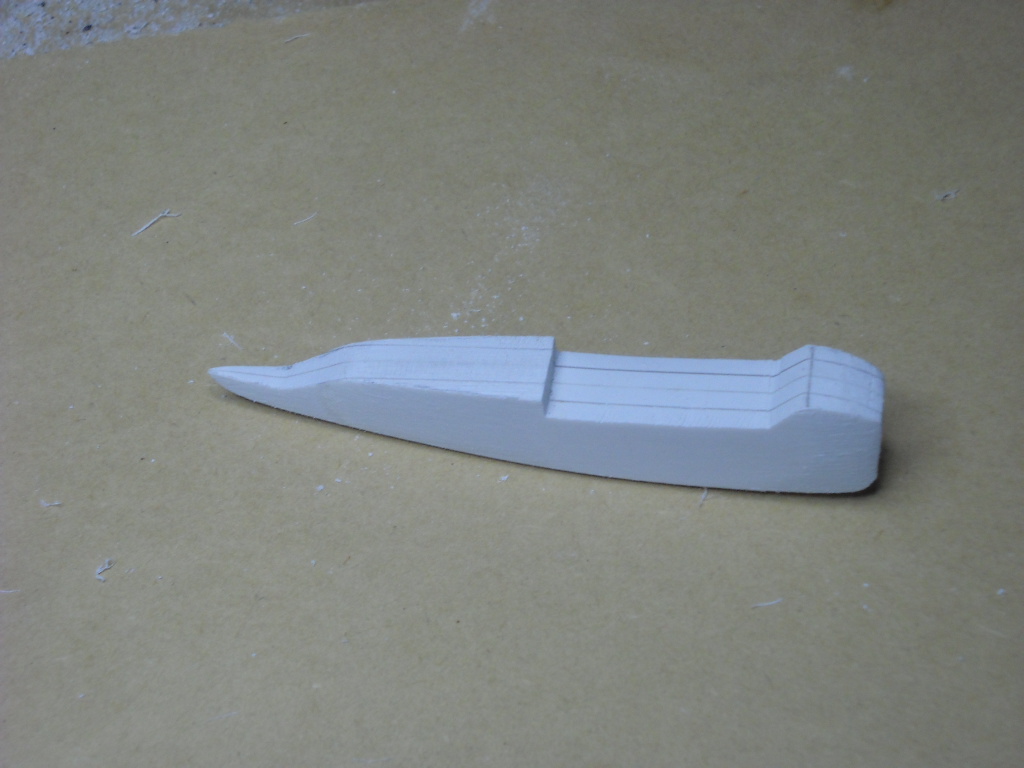

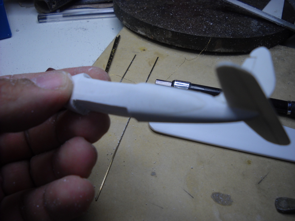

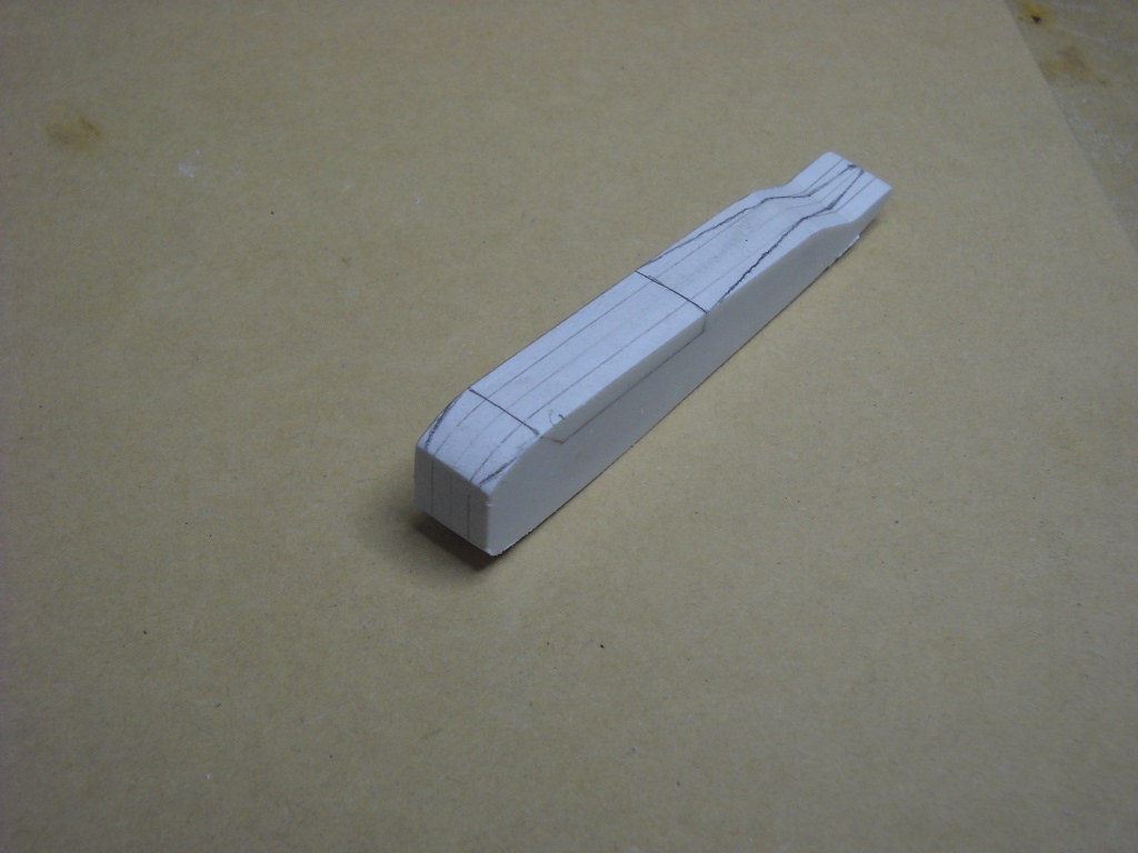

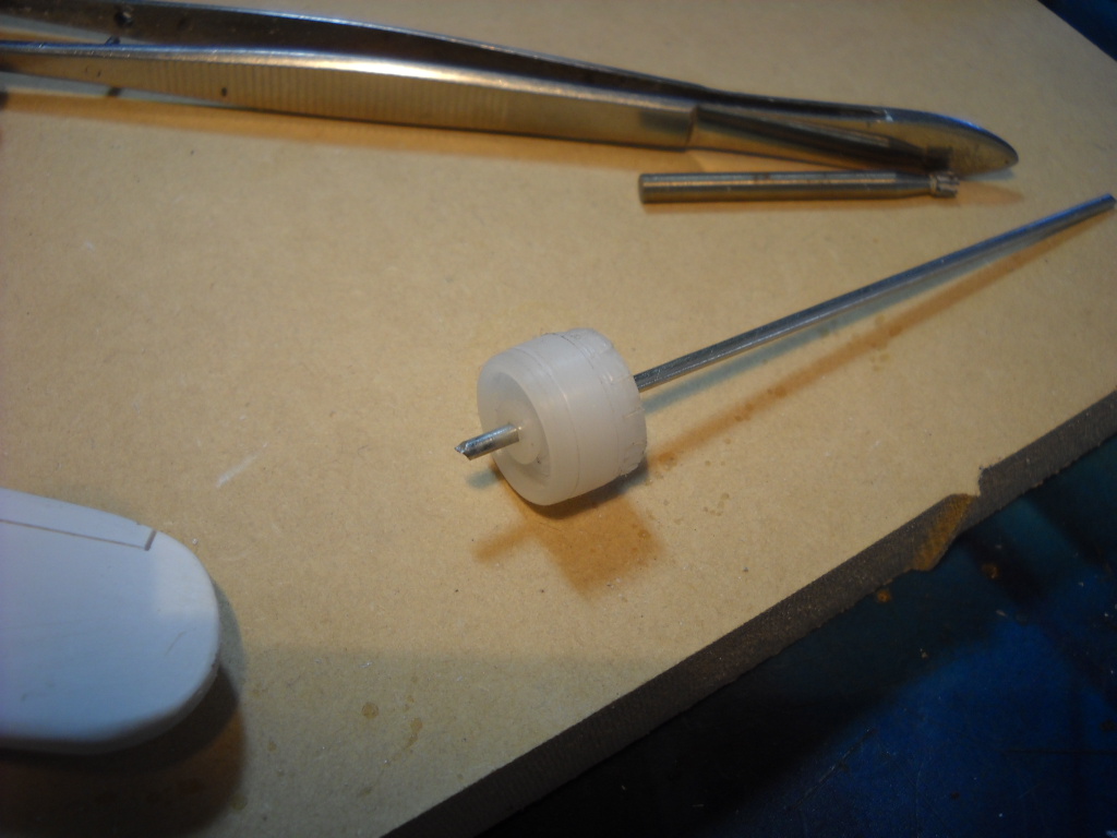

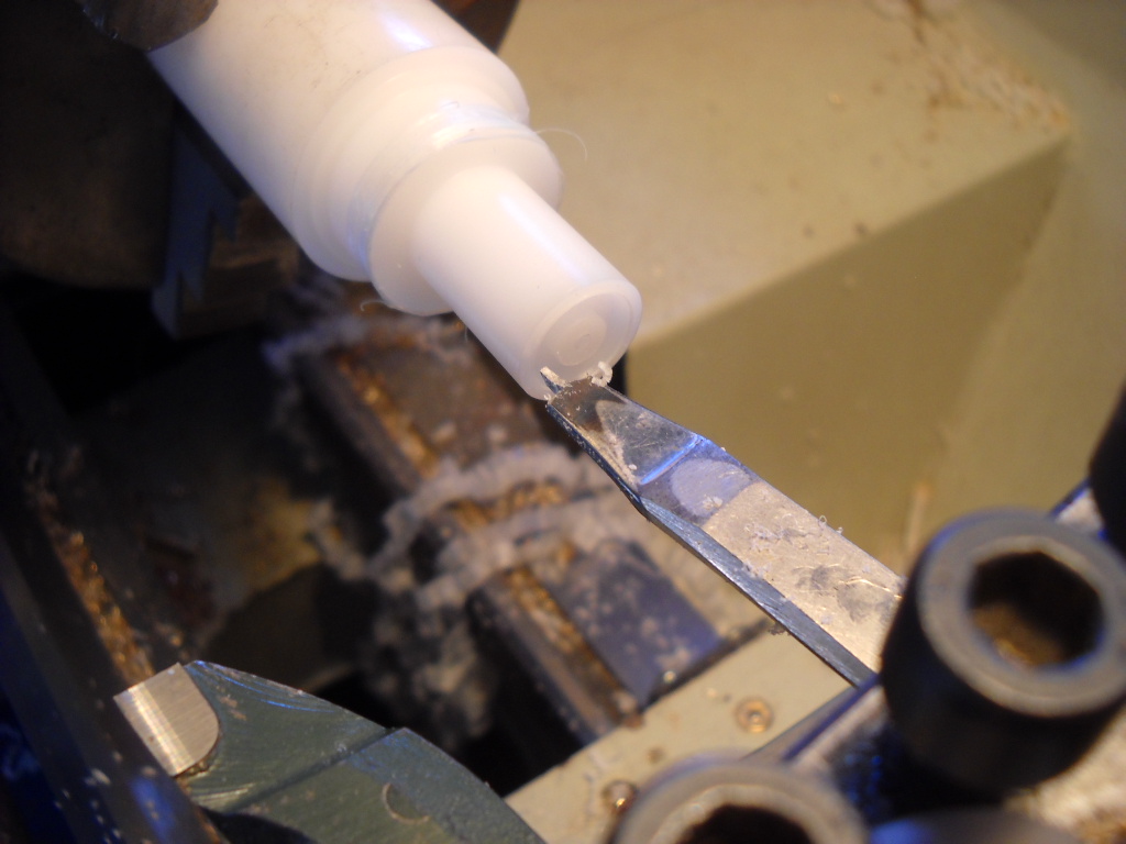

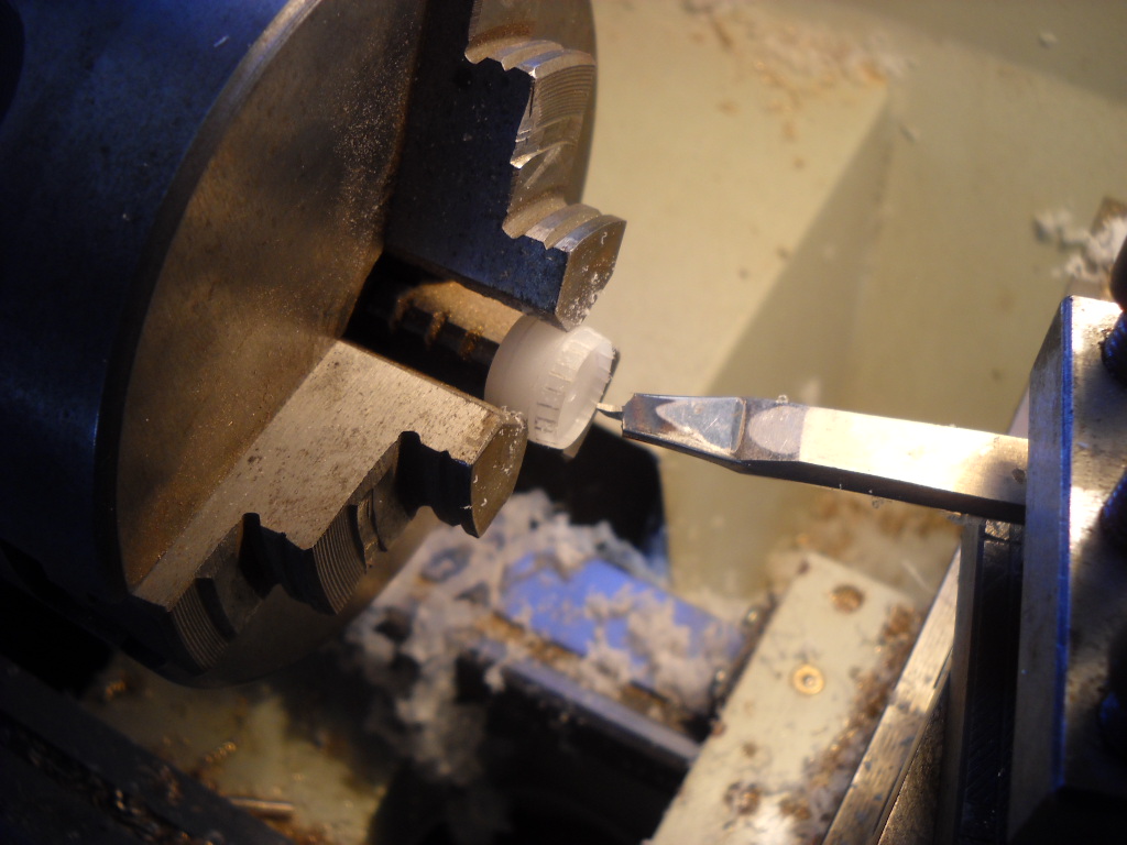

- LUEGO MEDIANTE EL TORNO DE MANO CON DISCO DE LIJA, LIMAS Y LIJA AL AGUA VOY DANDO LA FORMA Y YA DEJO PLANTEADO EL FUSELAJE. PENSABA HACEME UNAS PLANTILLAS CON LOS PERFILES POR SECCIONES DEL 1 AL 4 COMO ESTA MARCADO EN EL PLANO, PERO NO FUE NECESARIO PORQUE LA FORMA VA SALIENDO SOLA CON LAS DOS VISTAS.
Buenos Aires, Argentina
- AXEL_WELLER
- Mensajes: 749
SIGO...

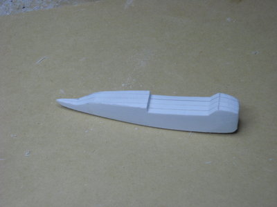

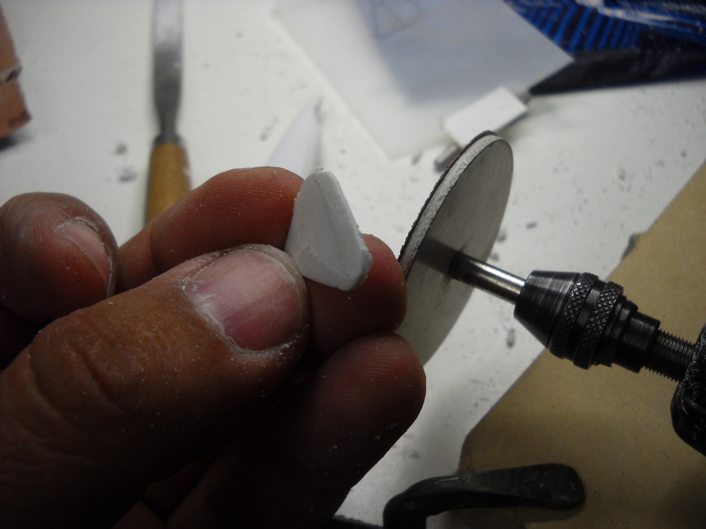

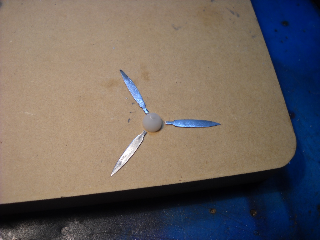

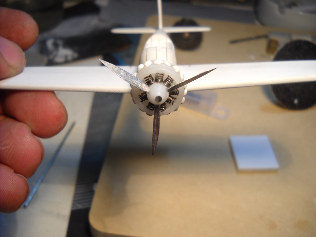

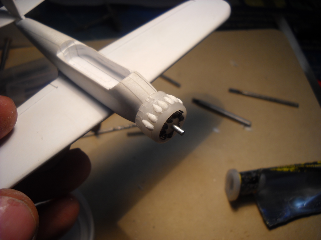

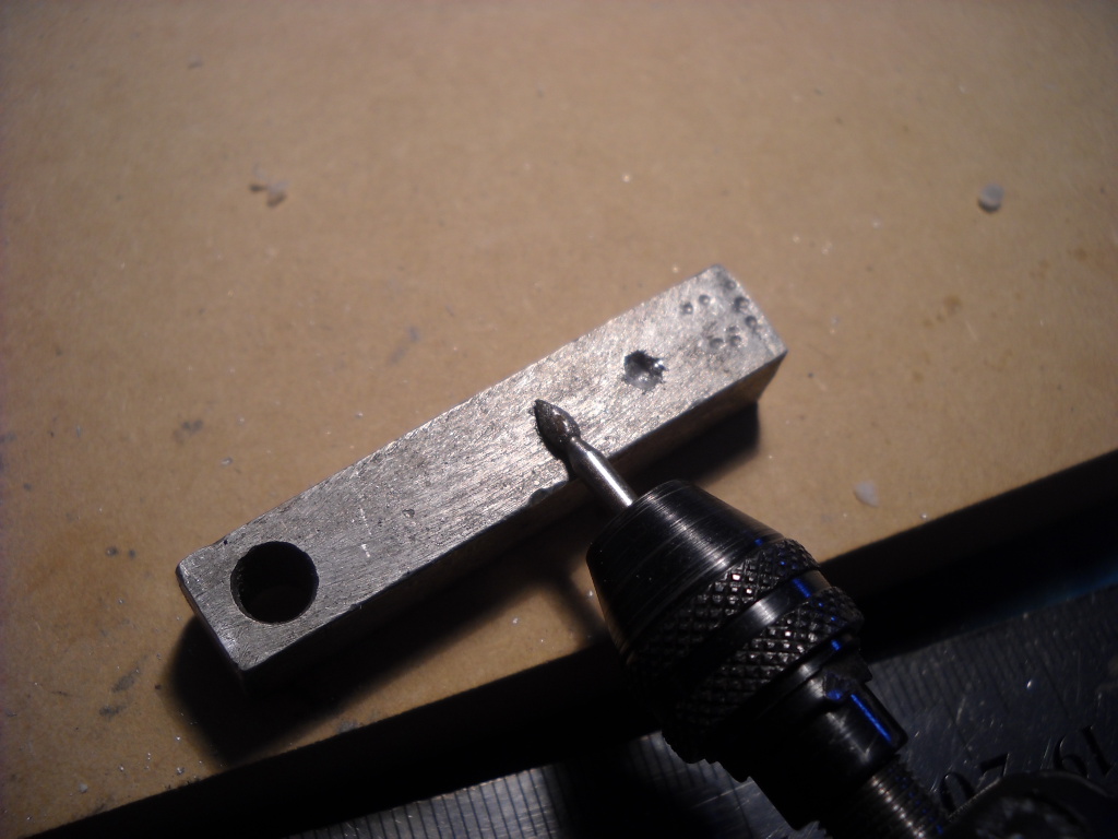

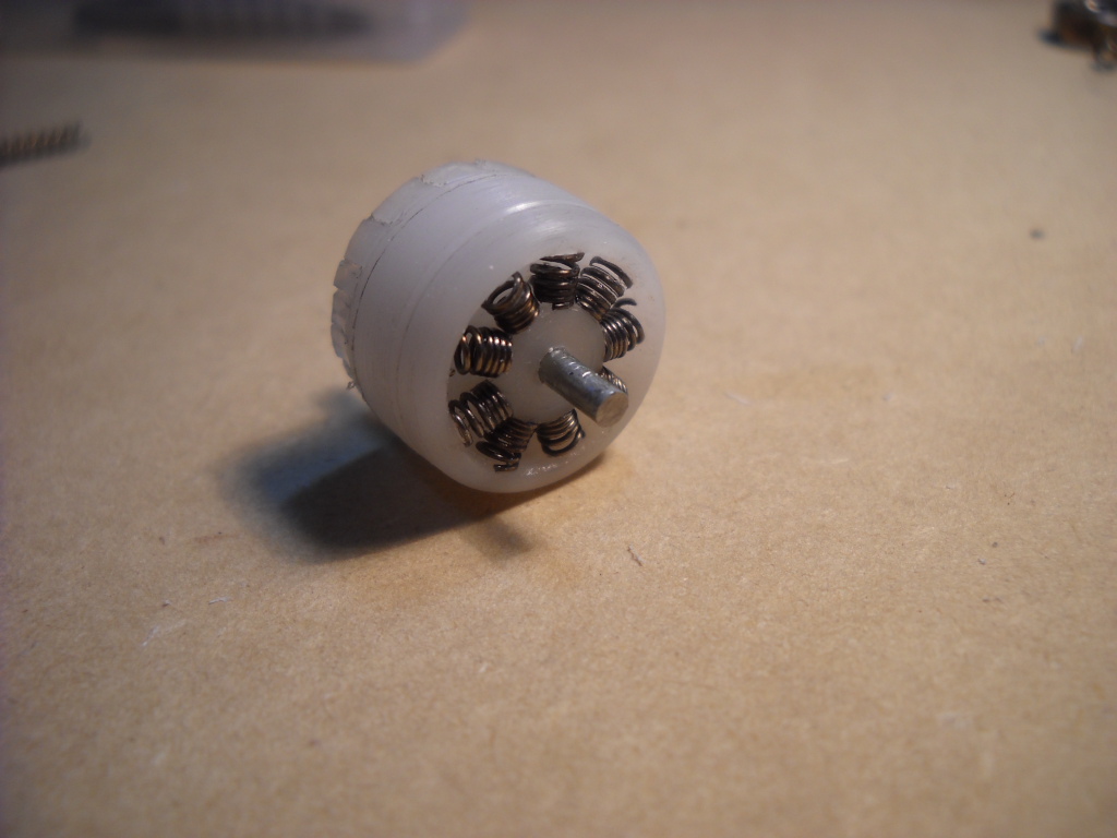

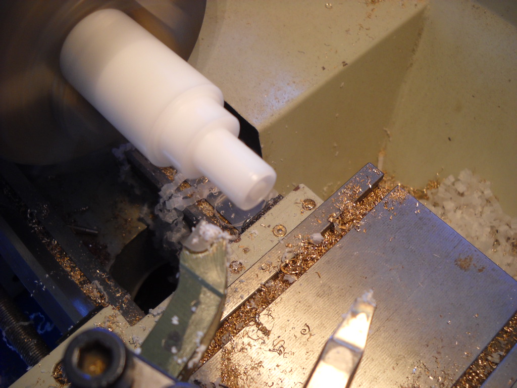

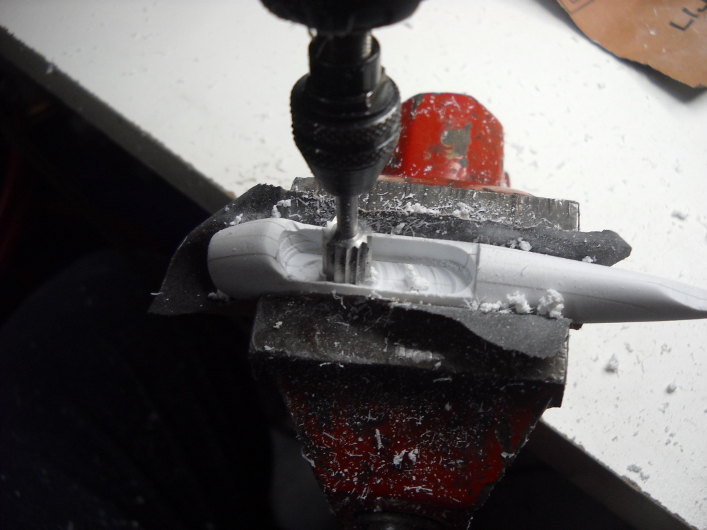

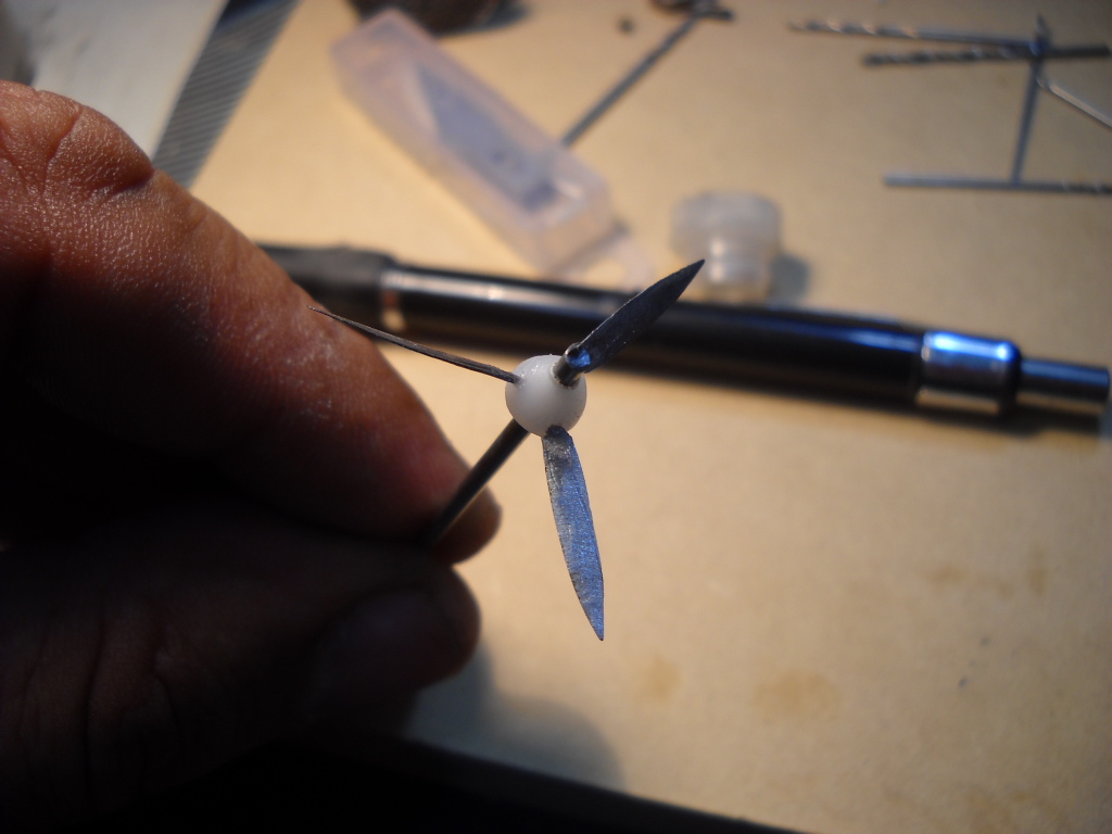

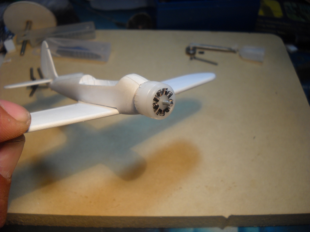

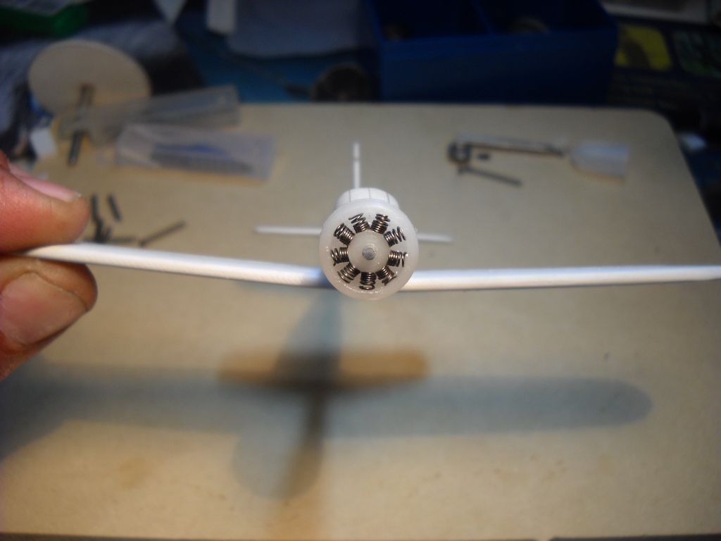

- LAMENTABLEMENTE EN LA FOTO NO SE PUEDE APRECIAR BIEN ESTA OPERACION PERO TRATARE DE EXPLICARLA: CON EL CHARRIOT PUESTO EN ANGULO Y EL TORNO DETENIDO LE DOY AVANCE AL CARRO Y CON LA MANIVELA DEL CHARRIOT EN MOVIMIENTO DE VA Y VEN VOY HACIENDO CADA UNA DE LAS DIVISIONES QUE CONFIGURAN LAS PLACAS DE VENTILACION DEL MOTOR. EN TRAS FOTOS SEGURAMENTE SE APRECIARA MEJOR. SI ALGUIEN ME PUEDE SACAR DE LA DUDA PERO YO DEDUZCO QUE ESTAS PLACAS SE ABRIAN Y CERRABAN A VOLUNTAD DE PILOTO PARA HACER PASAR MAS O MENOS AIRE A TRAVES DE LOS CILINDROS REFRIGERADOS POR ESTE ELEMENTO, PARA MANTENER LA TEMPERATURA DEL MOTOR EN FUNCIONAMIENTO.

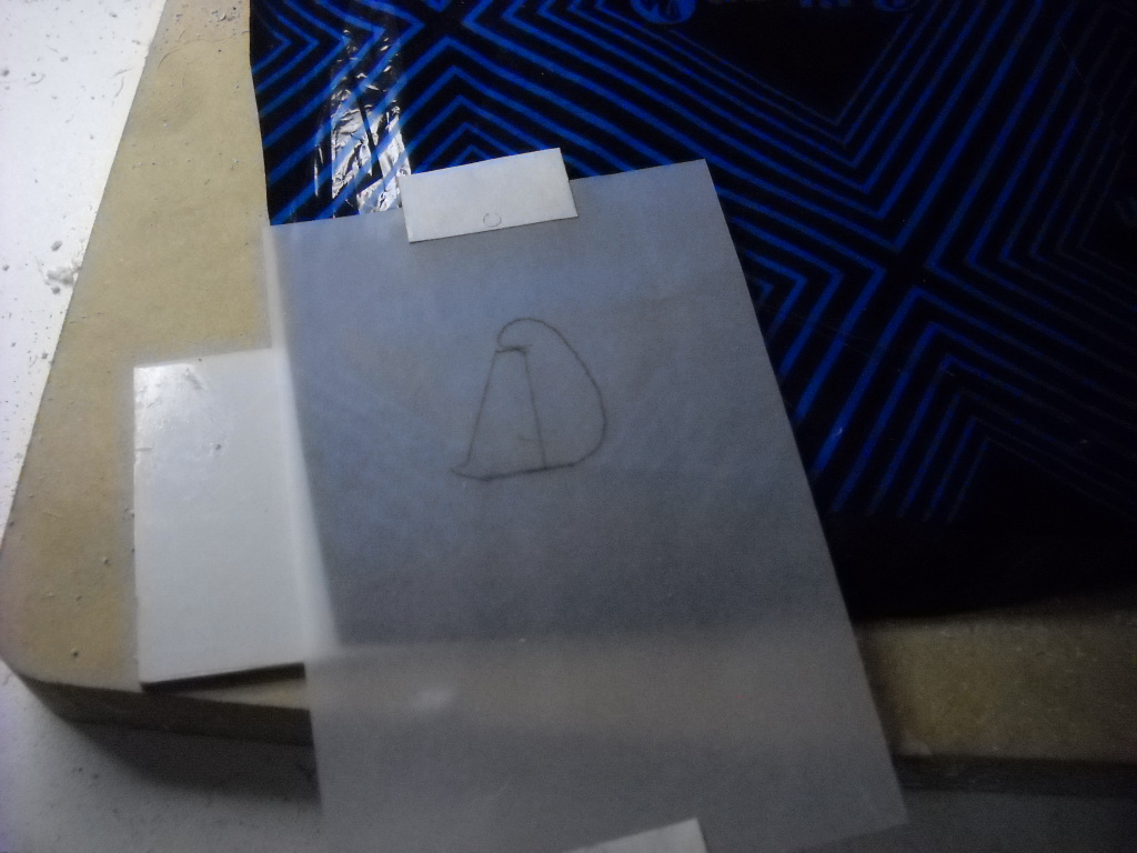

- A LOS LADOS DEL MOTOR LLEVA UNAS PROTUBERANCIAS EN FORMA DE LAGRIMA QUE POR SU LADO INTERIOR ALOJARIAN EL CONJUNTO DE BALANCINES Y BOTADORES DE CADA UNO DE LOS 9 CILINDROS POR DOS, ADMISION Y ESCAPE LO QUE DA UN TOTAL DE 18 DE ESTAS PIEZAS, COMO ERAN MUCHAS DECIDI HACERLAS INYECTADAS EN PLASTICO, PARA ESO USE UN TROZO DE ALUMINIO PROVENIENTE DE UN VIEJO LLAVERO AL CUAL CON UNA FRESA DE LA FORMA INDICADA LE HICE UNA CALADURA.

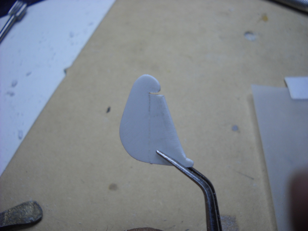

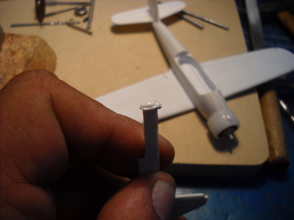

- AXEL_WELLER
- Mensajes: 749
SIGO...

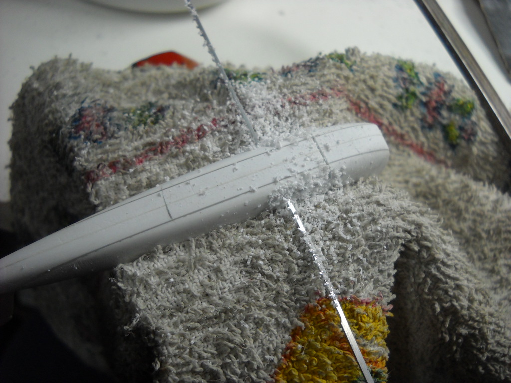

- AXEL_WELLER
- Mensajes: 749

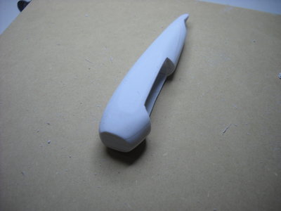

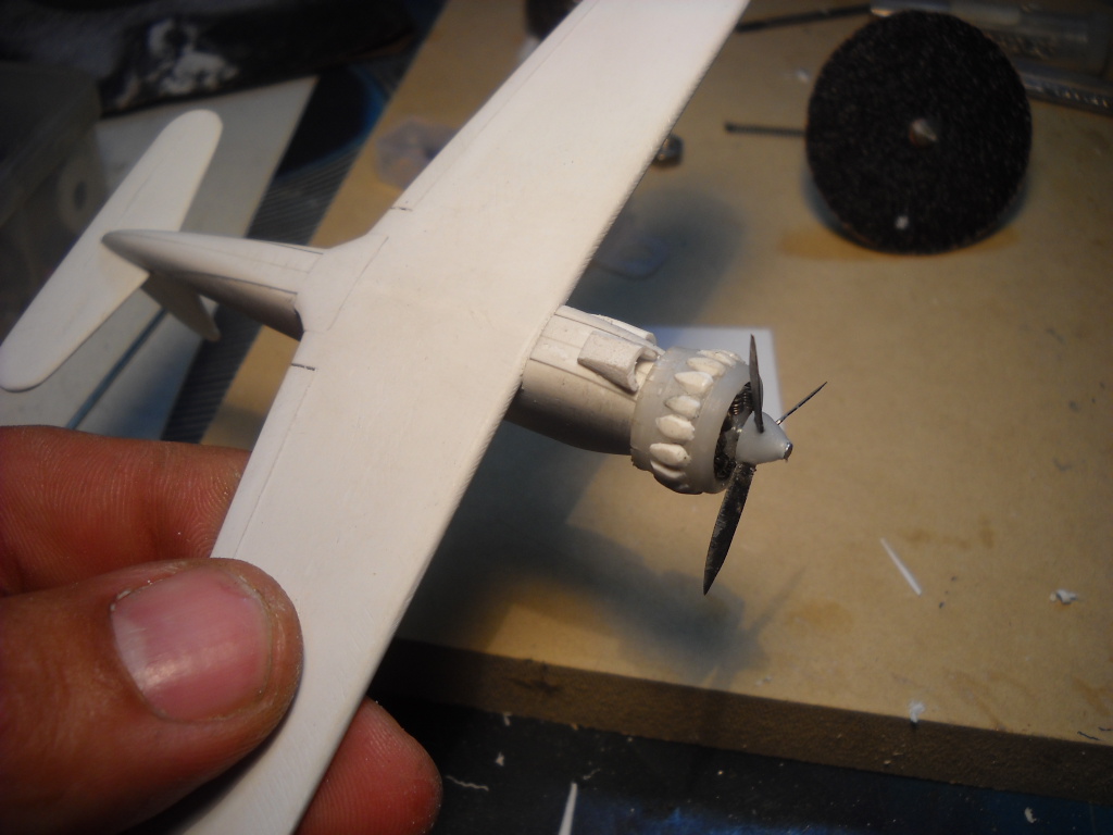

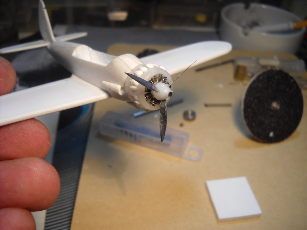

BUENO FINALMENTE HASTA ACA LLEGUE, ESPERO LA SEMANA QUE VIENE TERMINARLO Y A VER QUE LES PARECE, LOS AVIONES NO SON MI FUERTE PERO BUENO VEREMOS COMO QUEDA.

una pregunta: la barra blanca que utilizaste para hacer el motor, creo que es a lo que le dicen en españa teflon, no me acuerdo como le dices tu, donde la adquiriste o compraste, o viene en que, para tener una idea donde buscarla aqui en venezuela, ya que con ella necesito hacer los tapones de las bocinas de mis dos hidrias, y estoy barado ya que no consigo que puedo emplear para hacerlos...
Un abrazo....
DamiánGuzmán
- Mensajes: 511
- Ubicación: Santiago-Chile
Gerardo (perdón por meterme en el tema) ese material plástico blanco acá en Chile se llama Technyl pero ese debe ser un nombre comercial, el nombre técnico es Poliamida se vende en barras de diferentes diámetros. Normalmente se encuentra en ferreterías industriales o lugares donde se vende acero, bronce, latón y otros materiales especiales.

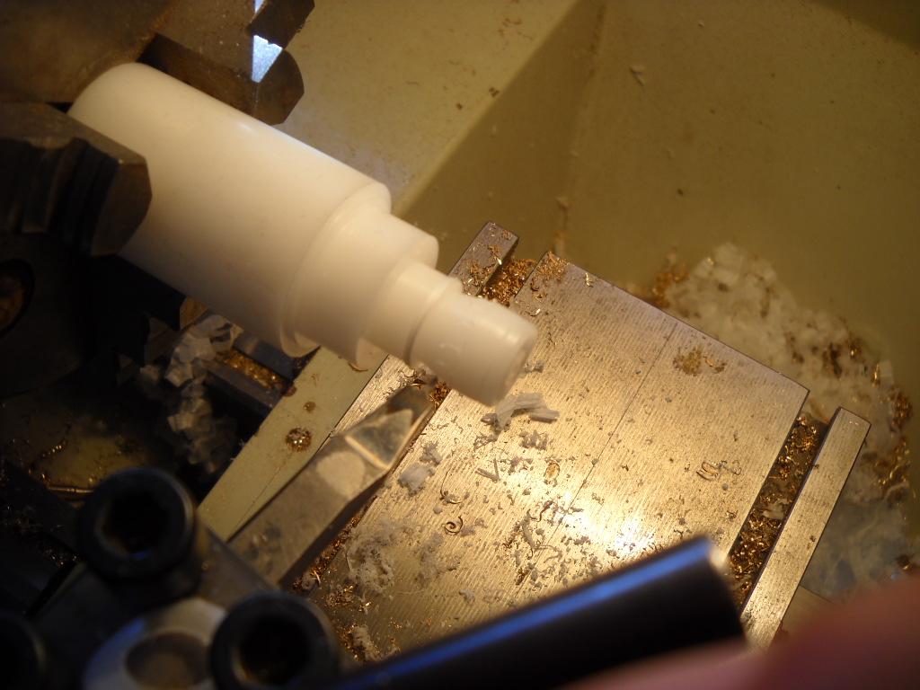

Gerardo el plastico que estoy usando en el torno se llama Delrin, no se si en otros paises tiene otro nombre o tambien suelo usar pvc que es mas barato. Como bien dice el amigo Damian se consigue en ferreterias industriales o casas del ramo de la torneria, donde venden gomas tambien suelen tener estos productos.
