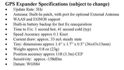

Luis, espectacular! solo tengo que hacerte unos comentarios con respecto al GPS. Con Este tipo de equipos puedes lograr una precisión de hasta 10 metros, en general ronda entre los 4 a 5 mts. En cuanto a la velocidad no va a ser la real del modelo, para eso se debe trabajar con otros tipos de GPS. Otra cuestión es que como mínimo debe captar 4 satélites para darte la posición. Cualquier cosa, estos aparatitos son una herramienta en mi profesión y quizá pueda ayudar con alguna consulta.
Los elementos magneticos afectan a la recepción de la antena como así también superficies metálicas (produce rebotes de señal dando resultados erróneos), igualmente me parece que vale la pena el sistema, además, si graba las distintas posiciones navegadas, puedes en un mapa llevar el derroteo de las navegaciones.

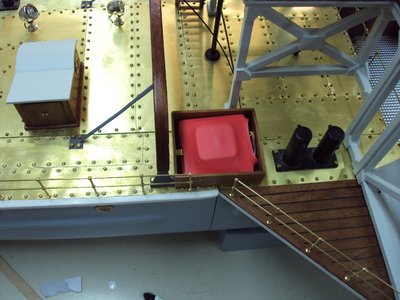

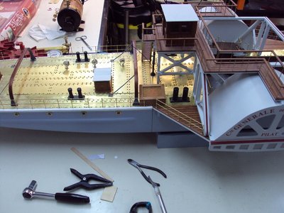

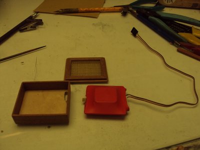

Pues gracias por tu ofrecimiento y como tengo una gran duda voy a aprovechar para hacerte una consulta. Lo primero es darte algún dato más sobre el aparato. El sistema de captación y envio de datos es de 433 Mz y 10 mW. Las especificaciones técnicas del GPS son las de la foto "GPS Especificaciones". Otros datos que tengo son: 16 satélites; máxima velocidad horizontal 515 m/s; máxima velocidad vertical 15 m/s; Máxima altitud 18 Km.Mariano escribió:Luis, espectacular! solo tengo que hacerte unos comentarios con respecto al GPS. Con Este tipo de equipos puedes lograr una precisión de hasta 10 metros, en general ronda entre los 4 a 5 mts. En cuanto a la velocidad no va a ser la real del modelo, para eso se debe trabajar con otros tipos de GPS. Otra cuestión es que como mínimo debe captar 4 satélites para darte la posición. Cualquier cosa, estos aparatitos son una herramienta en mi profesión y quizá pueda ayudar con alguna consulta.
La pregunta y duda que tengo es relacionada con la estética del GPS. Es una pastilla de color rojo anaranjado fuerte muy chillona que tiene que estar mirando al cielo para recibir la señal de los diferentes satélites. Y en el modelo hace muy feo. He preparado una cajita de madera con tapa y esta tapa le he puesto una rejilla de latón muy fina. Y tengo la esperanza de que la malla de latón deje pasar la señal. Pero no estoy seguro pues la única experiencia con GPS ha sido el que llevaba antes en mi coche para conectar con el navegador. ¿Qué opinas al respecto? Adjunto unas fotos del GPS, la caja y la rejilla, e incluso colocado en la posición aproximada que tendrá en el barco.
Respecto a otras consideraciones que haces te indico que además de la velocidad GPS lleva otro sistema que no he mostrado y que consiste en un tubo de latón conectado con otro de silicona al Data Recorder. La presión del aire o del agua al moverse darán también la velocidad. No lo veo muy importante en mi caso por ser un remolcador de paletas forzosamente lento. Me parece importante para el uso en lanchas rápidas y en aviones pero no es el caso por el momento.
Los imanes de los sensores de velocidad no van a ser un problema pues son muy pequeños, de 3x 1,5 mm, y están a bastante distancia.

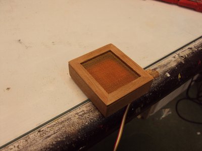

Permíteme empezar por lo de la malla de latón. Todo material que puede conducir corriente tiene el efecto de poder crear una jaula de Faradey, significa que bloquea toda radiación electromagnética. Te recomendaría hacer una malla de otro material. Del resto la instalación de la antena de GPS me parece muy apropiada.

Luis, es cierto lo que dice Hellmut1956 con respecto a la malla metálica con el efecto Faraday, Yo creo que si la reemplazas por una plástica va a andar bien. Ten en cuenta que el GPS solo recibe una señal de radio no emite nada, por eso es que tiene que estar en un espacio con el cielo despejado. Con respecto a la señal de los satélites solo necesita leer 4 como mínimo para que te asegure un valor de longitud y latitud. Con el tema velocidad, si, con GPS o con el sistema que comentas va a ser dificil detectarla por la baja velocidad del barco.
Para tu caso, no la complicaría mas, quizá cuando esté instalado hacer una prueba y volcar los datos en Goggle earth para ver como cae, si da mal, vemos que pasa y como lo podemos ir ajustando.

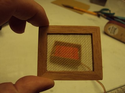

Bueno, visto que coincidís Hellmut1956 y tú pues cambiaré la malla por otra textil. Aunque me joroba pues me gustaba la estética que me había quedado.Mariano escribió:Luis, es cierto lo que dice Hellmut1956 con respecto a la malla metálica con el efecto Faraday, Yo creo que si la reemplazas por una plástica va a andar bien.
Re: Construcción del remolcador PILAT
Lo de poner textil después de pensarlo no me gusta, básicamente por la suciedad que le puede entrar. Si pongo una lámina de plástico delgada ¿puedo tener problemas de recepción de señal?LuisQ escribió:Bueno, visto que coincidís Hellmut1956 y tú pues cambiaré la malla por otra textil. Aunque me joroba pues me gustaba la estética que me había quedado.Mariano escribió:Luis, es cierto lo que dice Hellmut1956 con respecto a la malla metálica con el efecto Faraday, Yo creo que si la reemplazas por una plástica va a andar bien.
Y he estado refrescando mis conocimientos olvidados de electricidad y me he convencido de que teneis razón y que no hubiera funcionado la recepción GPS con la malla de latón.

Definitivamente nada perceptible. Cualquier material absorbe algo de la energía, pero esto no es relevante en tu caso!
O poniendolo simple: Si, puedes poner una lámina delgada de plástico transparente!
OK. Puedo poner una lámina de acetato transparente pintándola interiormente para que no se vea la pastilla GPS que quiero ocultar.Hellmut1956 escribió:Definitivamente nada perceptible. Cualquier material absorbe algo de la energía, pero esto no es relevante en tu caso!

Va a andar. Las antenas de los GPS vienen con una carcaza de plástico, un navegador de mano viene con antenas internas. Solo que la pintura a utilizar sea sin plomo.
