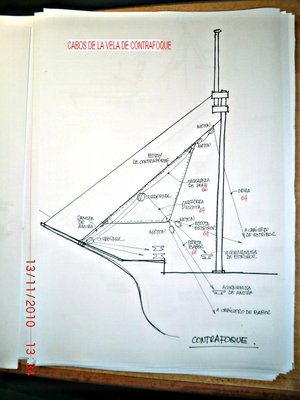

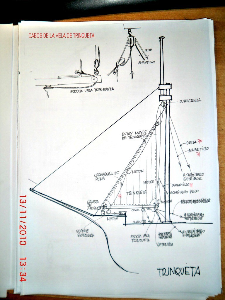

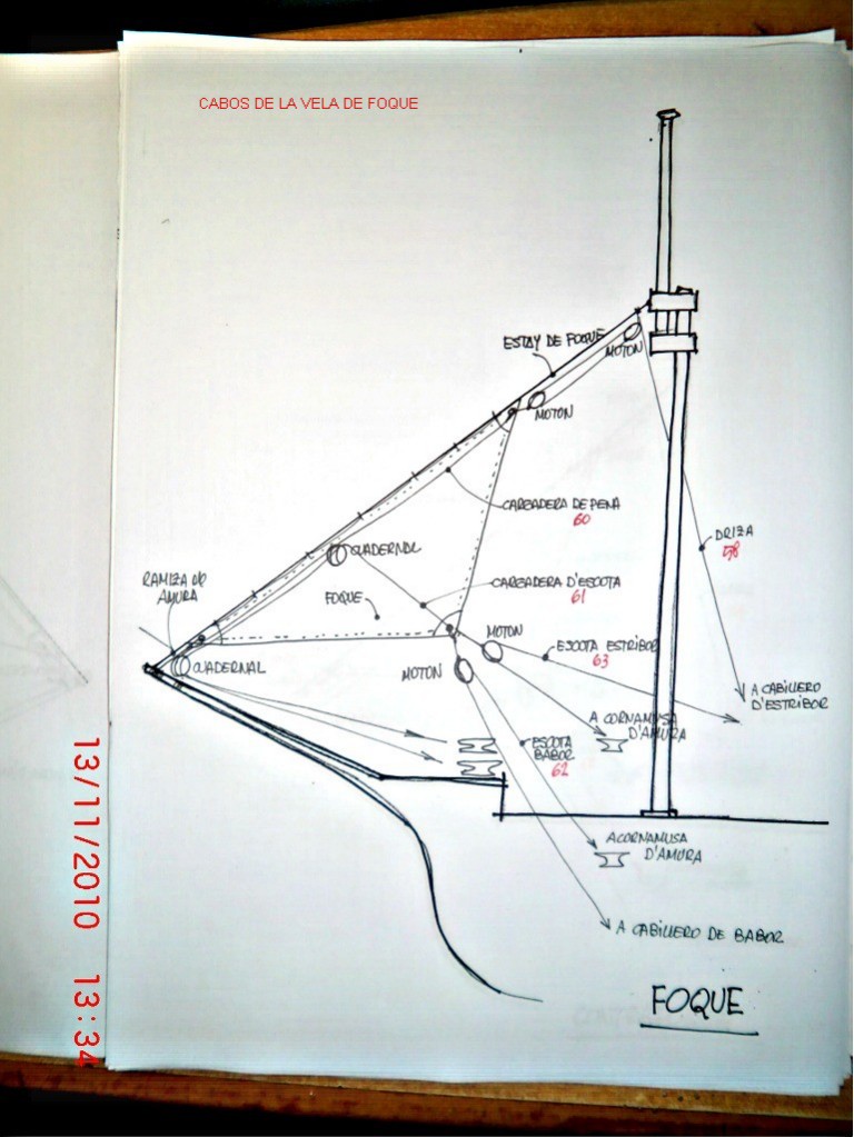

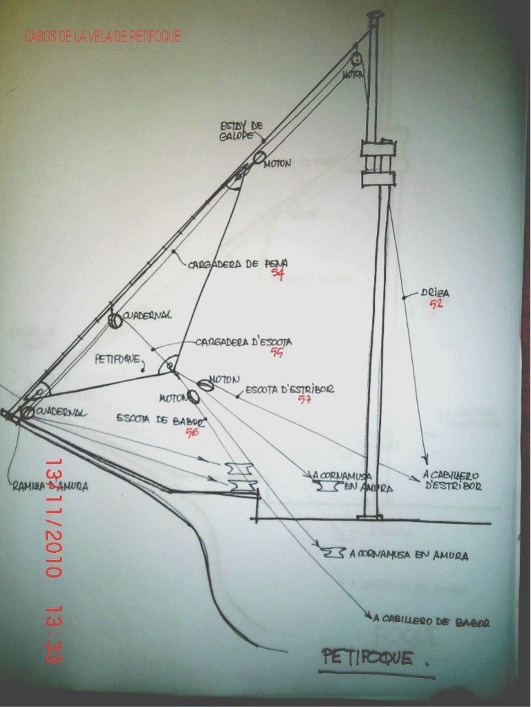

Os voy enseñando los croquis realizados. Estos croquis se están pasando a Autocad para luego poderlos imprimir como pdf, pero el trabajo importante está hecho. Para la distribución de los cabos, esta vez me he basado en Pettersson (Period Fore-and-aft Craft). Para mí bastante más claro que Mondfeld en este tema de las velas. A tener en cuenta que en los gráficos que adjunto, no está la jarcia de las vergas ni la jarcia fija. Solo la de las velas.
Primer paquete: las velas de cuchillo de los estays de proa, petifoque, foque, contrafoque y trinqueta.
Primero el petifoque, con su driza, escotas de babor y estribor, cargadera de pena, cargadera de amura y ramiza de amura. Dado el tamaño relativamente pequeño de estas velas de cuchillo, he deducido (yo solito, je) que hay solo una cargadera a una cara de la vela, barlovento o sotavento. No como en el jabeque que había cargaderas en ambos costados. Segundo, el foque con los mismos cabos. Tercero, el contrafoque. Con los mismos cabos. Cuarto: la vela de trinqueta. Espero no marearos mucho, pero puede que sirva de ayuda para algún compañero que haga un barco parecido.
un saludo, Juan
un saludo, Juan

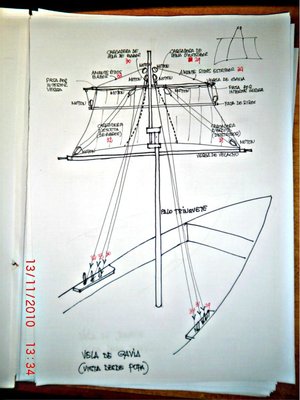

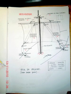

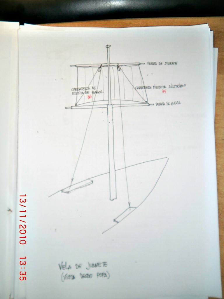

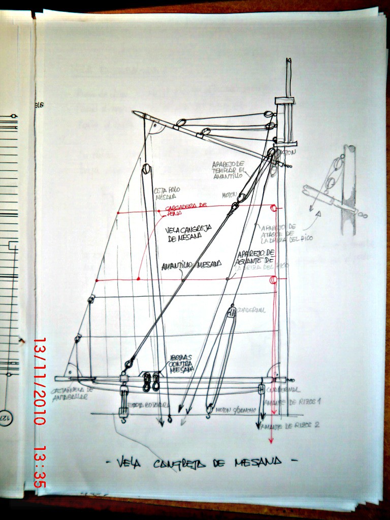

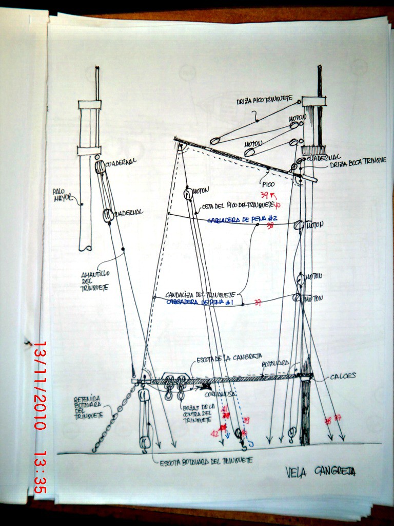

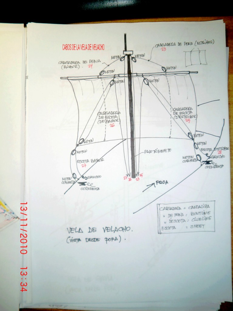

Segundo paquete: las velas cuadras y las cangrejas.
Primero la de Velacho, vista desde popa. Segundo, la de Gavia, también vista desde popa.. Y la de Juanete, La vela Cangreja del trinquete y del mayor, en este croquis también figuran algunos cabos de las maniobras del pico y de la botavara. Por último, la Cangreja del palo de Mesana. A este croquis. le he incorporado (en el dibujo de Autocad) la driza de la bandera en el extremo del pico, que aquí no figura. Hasta pronto...
Juan
Juan
