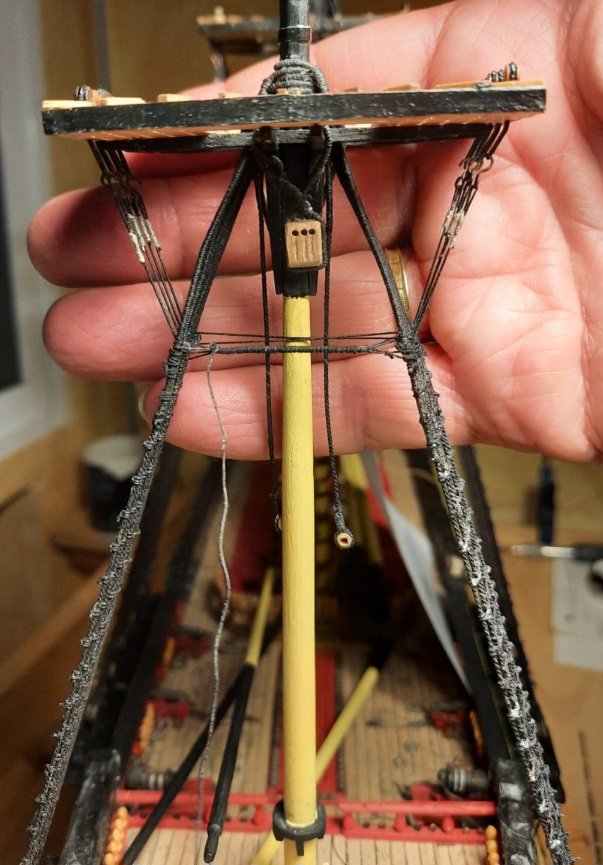

Atado al obenque y las jaretas.
- EL ATADO A LOS OBENQUES SE HACE EN EL ULTIMO FLECHASTE QUE SUELE SER POR ÉPOCA O UN TROZO DE CABO GRUESO O UNA BARRA DE MADERA. LE PASA POR DETRÁS DANDOLE UNA VUELTA HACIA ADELANTE Y SE AMARRA SOBRE EL OBENQUE..
- IMG-20201215-WA0007.jpg (57.26 KiB) Visto 2127 veces
- 20230204_205720.jpg (19.67 KiB) Visto 2127 veces

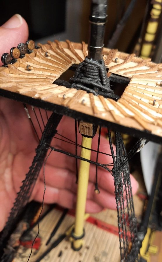

Colocación de los cuadernales y motones bajo la cofa.
Por debajo de la cofa pasan algunas maniobras de las velas, como los brioles, apaga-penoles o de cruces ....
no sé si alguno más.
Mejor colocarlos ahora que hay menos cabos por enmedio.

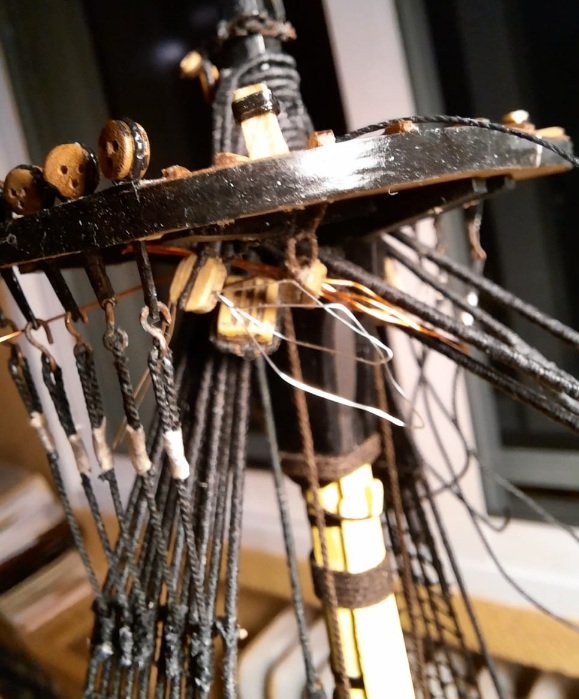

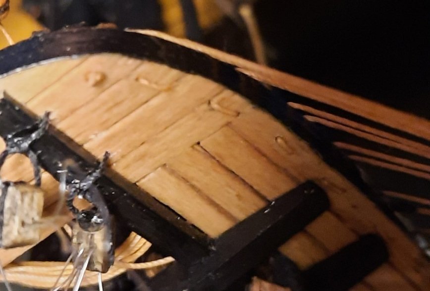

- UNA VEZ ANUDADO EL MOTÓN O CUADERNAL EN SU GAZA LE COLOCO POR SUS "OJOS" UNOS HILOS DE CABLE ELÉCTRICO DOBLADOS, COMO UN 'ENEBRADORDE AGUJAS' PARA FACILITARME DESPUÉS EL METER EL CABO POR AHÍ ABAJO.
- IMG-20230204-WA0029.jpg (94.08 KiB) Visto 2123 veces

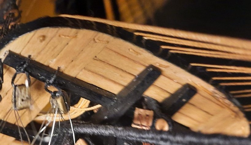

- UNA VEZ ENEBRADOS LOS MOTONES Y CUADERNALES SE TALADRA LA COFA POR LOS LUARES DONDE IRAN ESTOS Y SE METEN SUS CABOS DESDE ABAJO HACIA ARRIBA.
- IMG-20230204-WA0030.jpg (79.83 KiB) Visto 2123 veces
- Y FINALMENTE SE ATA POR ENCIMA, CON DOS NUDITOS SIN APRETAR DEMASIADO EN EL PRIMER NUDO, PUES EL MOTON NO DEBE QUEDAR TOTALMENTE PEGADO A LA COFA, SINO UN POCO SUELTO.
- IMG-20230204-WA0032.jpg (69.69 KiB) Visto 2123 veces

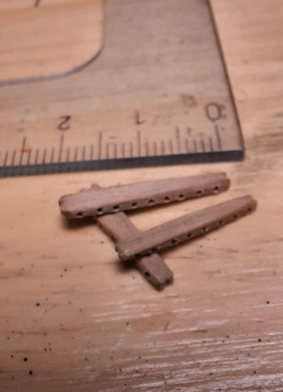

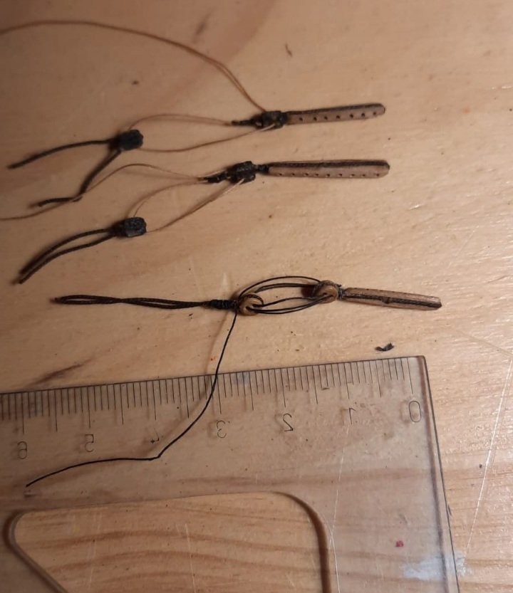

Me ha picado la curiosidad y he hecho unos listones de 2 x 1 mm. y les he hecho agujeros cada 1,5 mm. con una broca nueva de 0.5 en la MF 70, han salido bien sin ningún problema. Luego le he dado ciano fluido a un tilo tirante Gutterman fino, de 0.17 mm y para mi sorpresa se pasa por los agujeros con facilidad. Todo es ponerse.

Lo siento Leopoldo ... ya los hice.Leopoldofran escribió: Dom Feb 05, 2023 6:52 pm Me ha picado la curiosidad y he hecho unos listones de 2 x 1 mm. y les he hecho agujeros cada 1,5 mm. con una broca nueva de 0.5 en la MF 70, han salido bien sin ningún problema. Luego le he dado ciano fluido a un tilo tirante Gutterman fino, de 0.17 mm y para mi sorpresa se pasa por los agujeros con facilidad. Todo es ponerse.
A ver si lo puedo poner mañana...
- IMG-20230205-WA0010.jpg (94.74 KiB) Visto 2074 veces
- MI ESCALA ES ALGO MAS PEQUEÑA ... 1:90
- IMG-20230205-WA0004.jpg (41.84 KiB) Visto 2074 veces

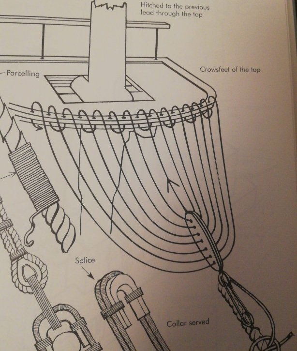

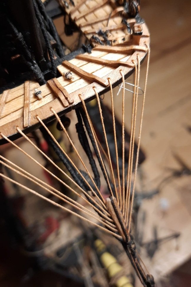

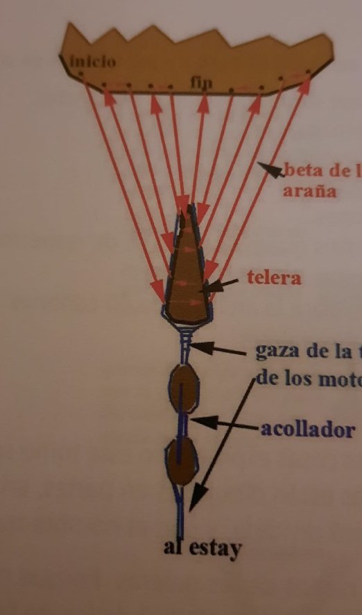

Ahora toca las arañas. Es un cabo que parte de una pieza llamada telera hacia la cofa y vuelve a la telera, así varias veces formando una figura parecida a un abanico o tela de araña.
Sirve para evitar que la vela superior se meta debajo de la cofa.
- SACADO DEL RIGGING PERIOD SHIP MODELS.
- IMG-20230205-WA0009.jpg (84.77 KiB) Visto 2070 veces
- Y del libro de Isidro Rivera, Joseba Burdain y Jesús J. Adán "TEORÍA Y PRÁCTICA ILUSTRADA DE LA MANIOBRA NAVAL ESPAÑOLA SEGÚN EL MARQUÉS DE LA VICTORIA".
- IMG-20230205-WA0011.jpg (40.35 KiB) Visto 2070 veces

Telera, una tabla de madera con varios orificios por donde pasa la beta de la araña, más estrecho por un extremo que el otro, con un gaza rodeandolo y con un motón.
- TRES TELERAS, UNO PARA CADA COFA, EL DE MESANA MAS PEQUEÑO.
- IMG-20230205-WA0004.jpg (41.84 KiB) Visto 2037 veces
- EL OTRO MOTON VA ENGARZADO EN EL ESTAY Y SE GUARNE EL APAREJO. EL DE MESANA TIENE UN JUEGO DE VIGOTAS EN VEZ DE MOTONES.
- IMG-20230205-WA0008.jpg (70.91 KiB) Visto 2037 veces

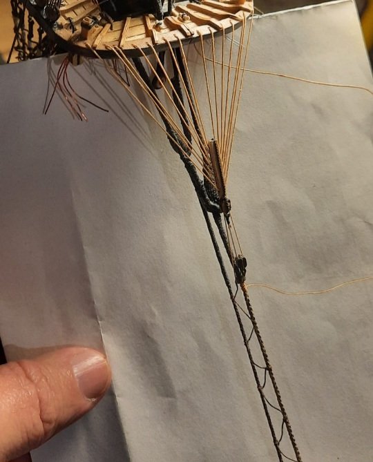

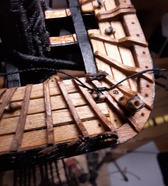

Montaje de la araña.
Se taladra el borde de la cofa, la parte de proa repartiendo equidistantemente los agujeros necesarios.
- SE EMPIEZA POR UNA BANDA CON UN NUDO POR DEBAJO DE LA COFA.
- IMG-20230206-WA0065.jpg (67.69 KiB) Visto 2033 veces
- SE SACA POR ARRIBA Y SE INTRODUCE EN LA TELERA, EN EL AGUJERO MAS ALEJADO Y DESPUÉS SE PASA A LA OTRA BANDA POR EL MAS ALEJADO DEL CENTRO POR ARRIBA DE LA COFA.
- IMG-20230205-WA0007.jpg (60.2 KiB) Visto 2033 veces
- Y SE PASA POR DEBAJO AL SIGUIENTE AGUJERO QUE ESTÁ MAS ADENTRO. DE AHÍ A LA TELERA, POR EL SIGUIENTE AL ANTERIOR Y VOLVEMOS A LA OTRA BANDA POR ENCIMA.
- IMG-20220320-WA0047.jpg (105.71 KiB) Visto 2033 veces
- ASI SUCESIVAMENTE HASTA LLEGAR AL ULTIMO AGUJERO, CASI ENMEDIO, Y SE ATA POR DEBAJO.
- IMG-20230206-WA0066.jpg (68.71 KiB) Visto 2033 veces
D. Cosme Damian de Churruca

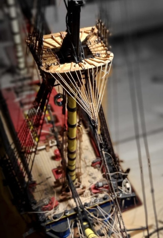

Se va tensando con el aparejo de motón o vigota.
- EL MOTON DEL ESTAY SE COLOCA POR DEBAJO DEL BARRILETE, CERCA DE LA DONDE EMPIEZA LA CULEBRA DE LOS ESTAIS, POR DEBAJO PARA QUE NO RESBALE.
ESA 'CULEBRA DE ESTAIS' SE COLOCA EN ZAFARRANCHO DE COMBATE. - IMG-20230205-WA0010.jpg (94.74 KiB) Visto 2185 veces
