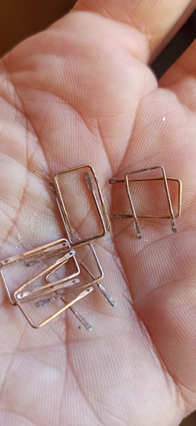

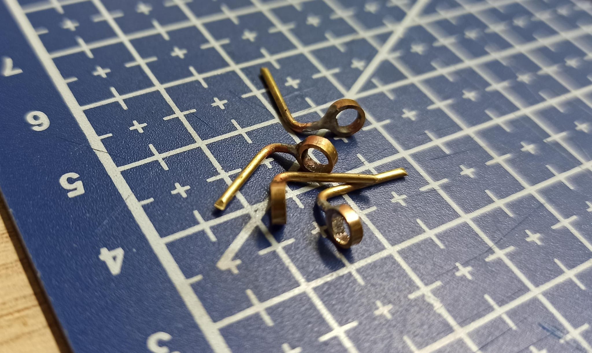

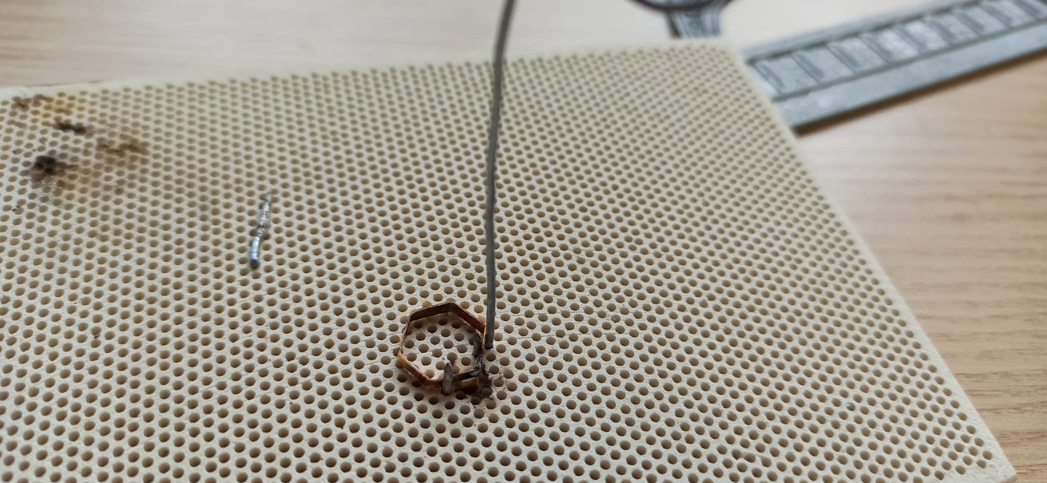

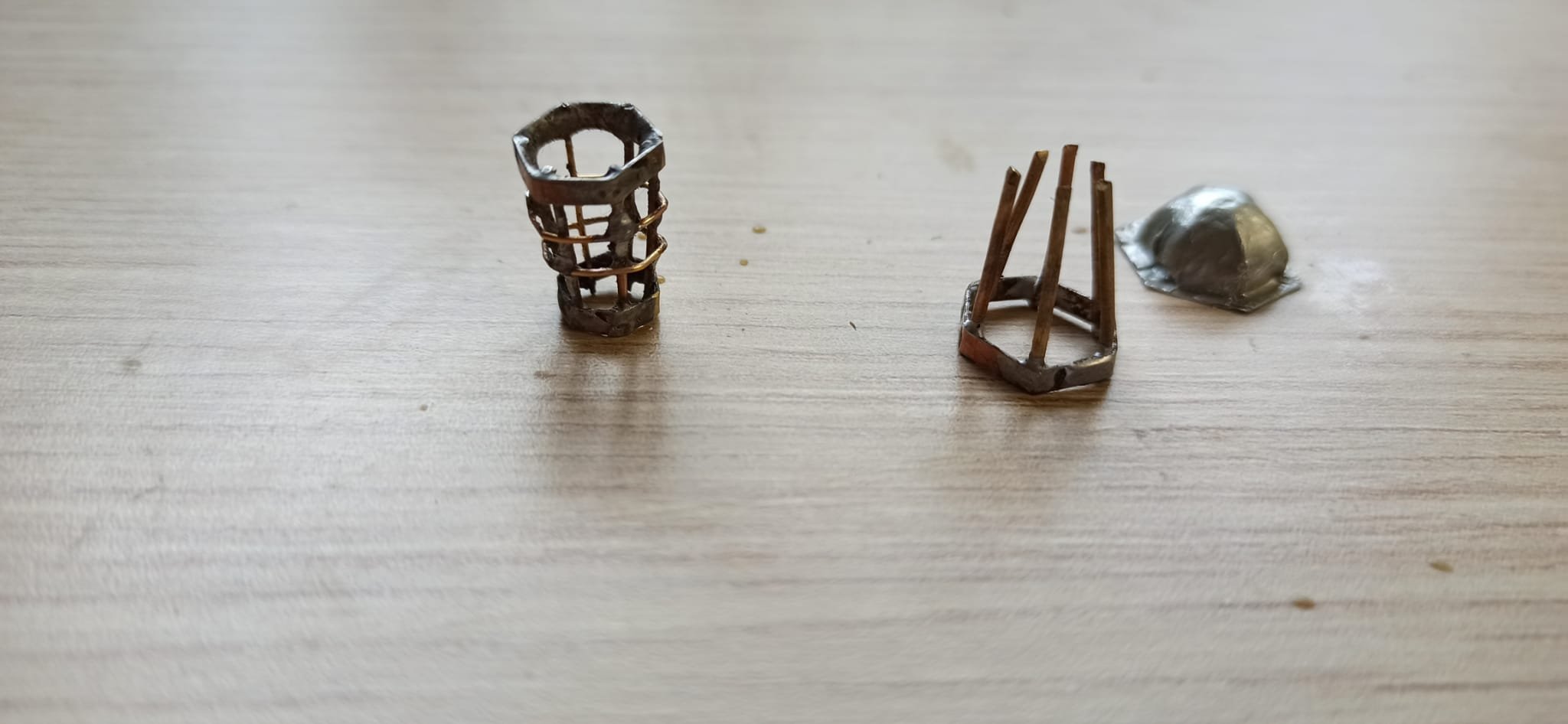

Gracias Paisano!! jajajaja...ayer y hoy en ratos le he estado dando a varias cosas, sigo con las vergas y sus detalles, he intentado hacer los fanales, bueno para ser la primera vez en soldar con antorcha, no esta mal, mejorará y ya veremos si los hago o los compro, la barandilla del pozo del combés y a........ donde irán los cois, les pensaba pegar hoy, pero he pensado que cuanto menos haya por medio mejor, hare los flechantes primero y esto se puede poner de lo ultimo, lo s he fabricado con grapas de la medida, golpeados los extremos para darle más anchura y taladrado a 0'6 para pasar el cabo que sujetará la red, y como el mejor lugar para pensar es en el monte, con el buen día que ha hecho, me he salido a pensar...un saludo a todos y virutas.

La caperuza es de lamina de estaño, prensada con una llave allen de la medida, para darle la forma exagonal, y apretado con cuidado sobre una base de plastilina

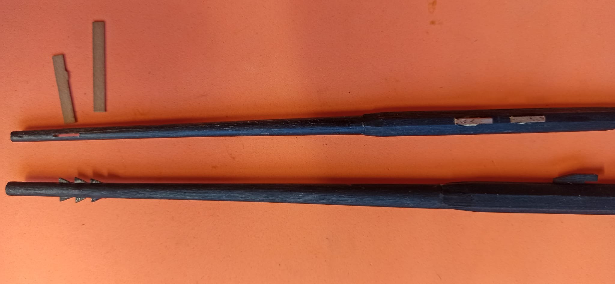

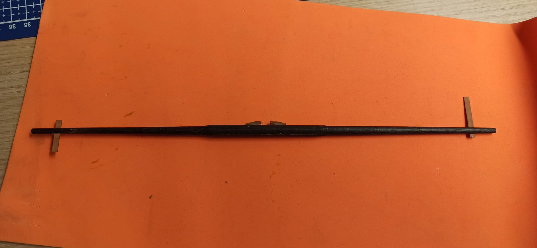

los extremos de las vergas por donde pasan los botalones, la otra pieza en 8 no tenia material, hoy lo he recibido y en breve los haré

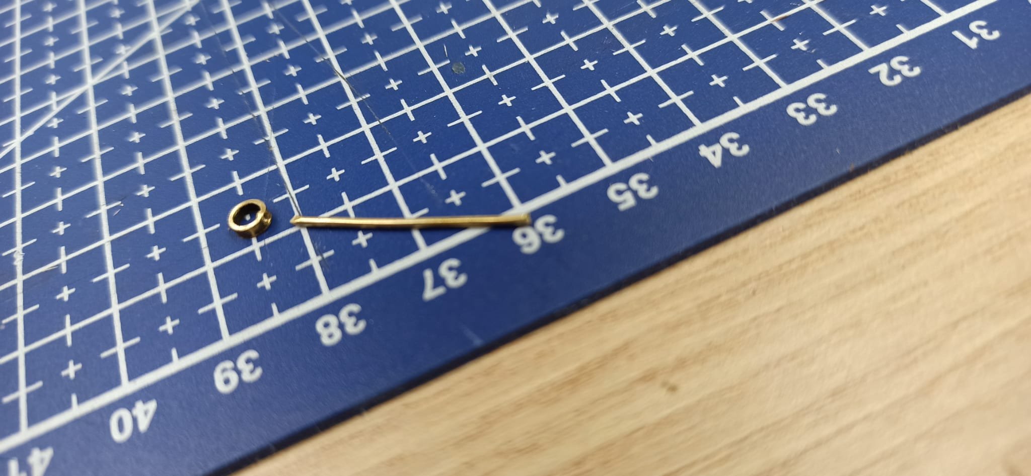

En la fresadora, fago los taladros, preparo en un taco de madera, un molde donde encaja la grapa, asi solo es colocar y taladrar siempre en el mismo sitio.
Imagen de WhatsApp 2024-03-12 a las 23.56.21_2a44f3b8.jpg (95.81 KiB) Visto 3695 veces
Imagen de WhatsApp 2024-03-12 a las 23.56.21_9d0962de.jpg (90.99 KiB) Visto 3695 veces
hay que hacer 24 mínimo, y ya están pavonadas

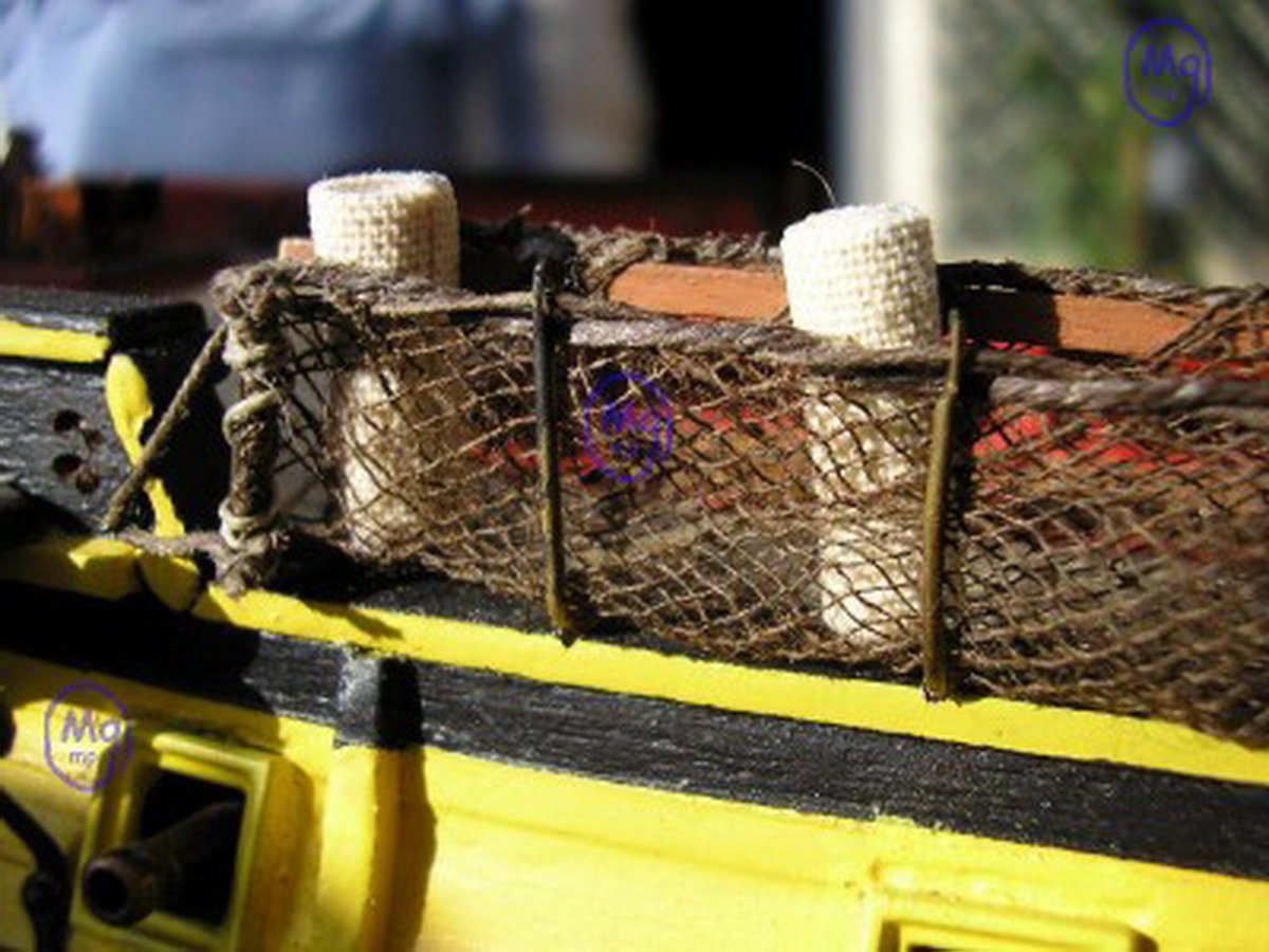

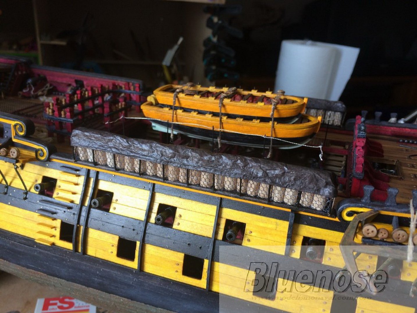

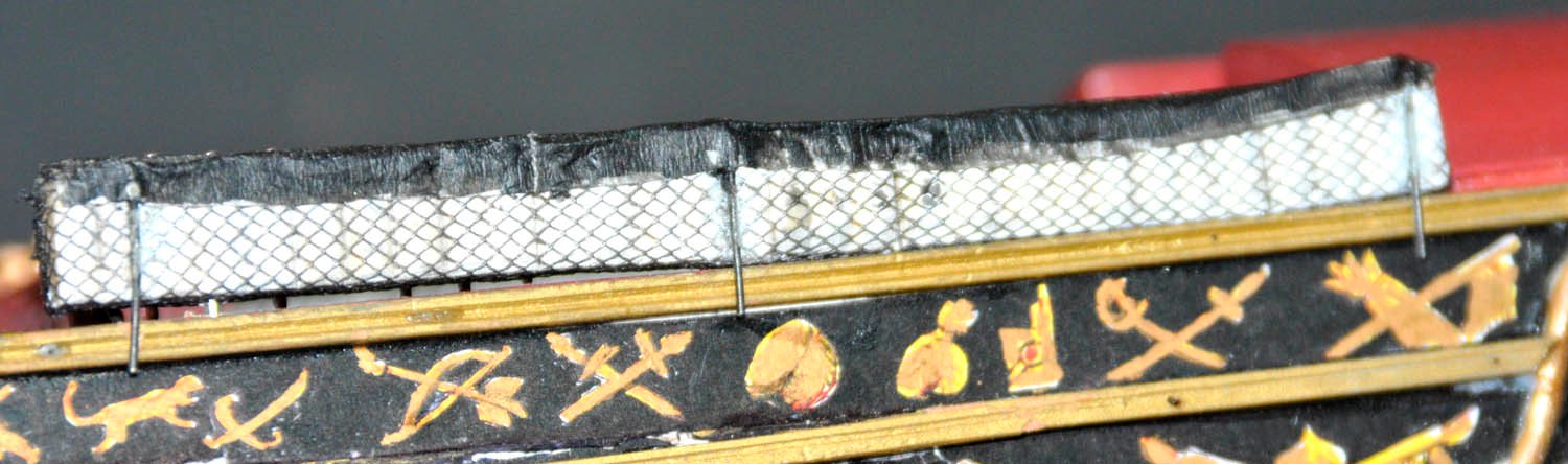

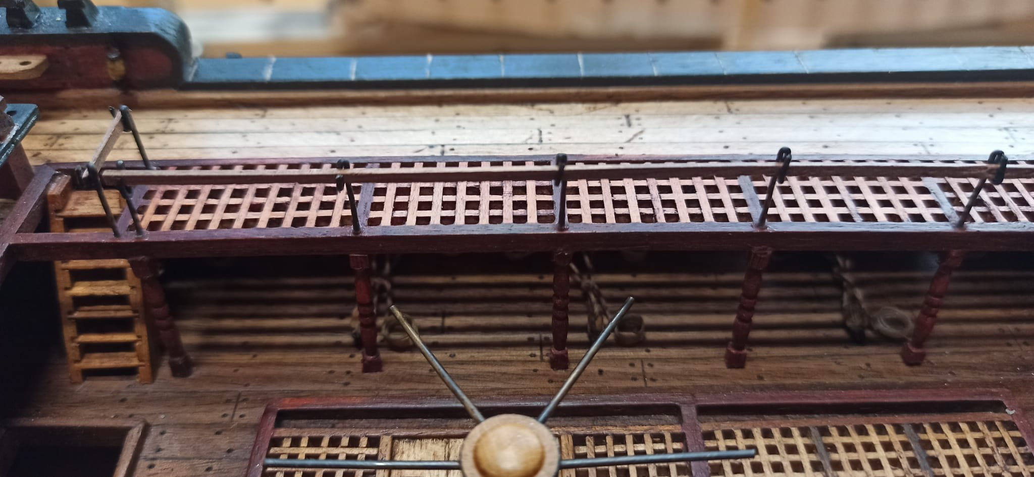

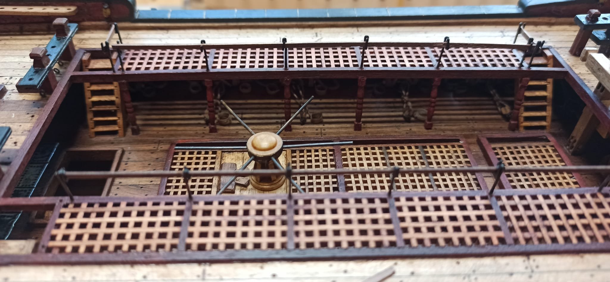

He visto varios modelos con las redes de trinchera, gracias por el nombre, y me quedo con el que realizó Jaime en el suyo, Miguel (MMP) también lo realiza, pero lo veo demasiado "recargado" con perdón :pray: ya se que para toda la tripulación hace falta mucha trinchera, pero...como ya dije no quiero hacer un modelo excesivamente realista, no de un kit, y si visualmente agradable y ajustado en lo posible a la realidad. No pido dibujos pues ya me lio bastante yo solo con otros hilos y con las enciclopedias, pero se agradece...
No se a lo que te refieres con barandilla, adjunto foto del modelo de Jaime, con su permiso, para que se entienda. Y si no me gusta como queda, con eliminarlo quitar las "grapas", emplastecer para tapar las ranuras, y volver a dar de negro, listo. No?
Jaime; Personalmente creo que le quedo muy bien
Miguel; todo el contorno de cubierta.
007 IMG_20200321_150202.jpg (101.97 KiB) Visto 3655 veces

Lo que no veo es cómo fijas las Us a la regala. El Nepo de Jaime está muy bien.

Pues en la tapa de regala, cada 12 mm +- he hecho una muesca con la lima de cola de ratón, ira con CA. si no quedan bien sujetos, la idea será hacer dos agujeros en cada extremo de las grapas, asi con una mini U que se introducirá en los agujeros practicados, pero espero que el CA haga su trabajo bien.
En cuanto a los botes, no he puesto los baos precisamente por eso, aún no se si irán fuera o los colocare dentro del Combes, quitando el cabestrante.

La altura sobre cubierta no es medida fija, depende de dónde esté puesta la batayola, por ejemplo si es la de los pasamanos, que tu Candelaria no tiene, podría ser de hasta 1,20 m. En cambio en el alcázar en el que hay una borda de madera sobre la que va la red la altura es menor unos sesenta cm.
El término correcto no sé si es batayola, en realidad la batayola es la tabla superior del parapeto formado por horcas de hierro , nervios de cabo con aparejos, y redes. El reglamento de 1737 más o menos así lo descompone.
Yo también cubrí los empalletados con cinta de pintor simulando la lona, se resuelve de un golpe la fijación, horquillas batayolas y la mqlp.

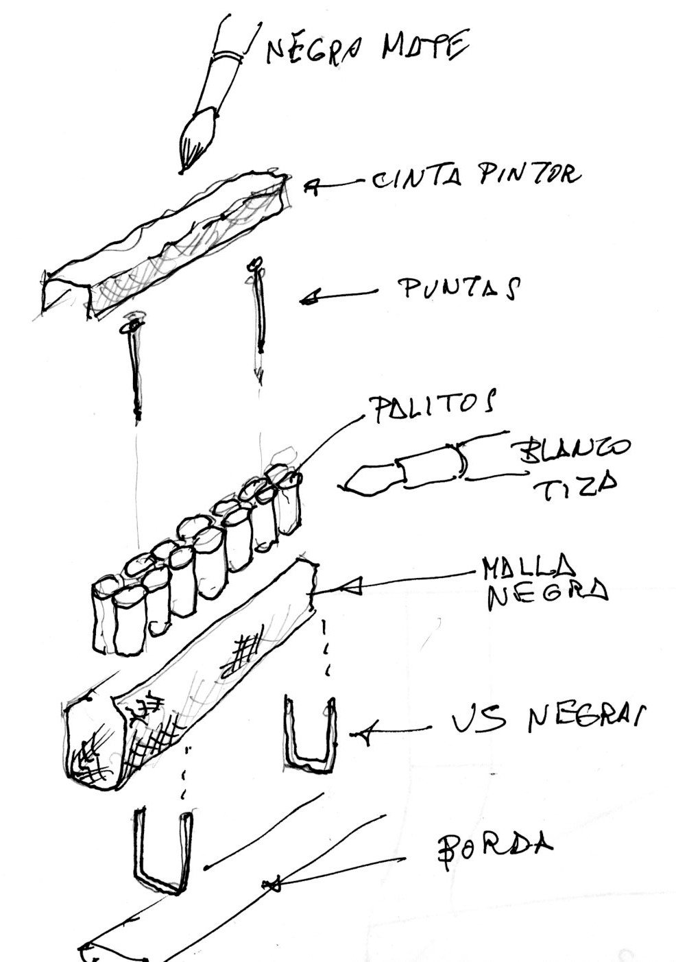

Mensajes: 6012
Re: San Juan Nepomuceno de AL
Pongo cómo las hago yo, no es gran cosa pero a escalas pequeñas me conformo.
crisjaca
Mensajes: 1861
Ubicación: Jaca
Mensaje por crisjaca »
:clap: :clap: :clap: Si señor!!! la verdad es que no se me habia ocurrido, y como dice uno, "no tiene que ser, tiene que parecer!!" me gusta tu idea Leopoldo, mucho más sencillo que lo mío, y al final no se ve, es trabajar a lo bobo para algo que al final no se va a saber realmente como se ha hecho. Gracias Maestro. Un saludo y virutas.
