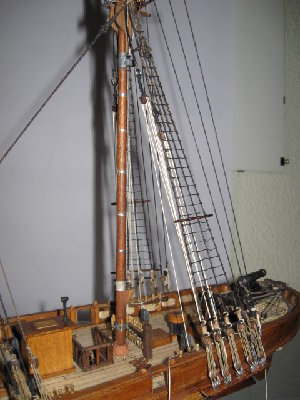

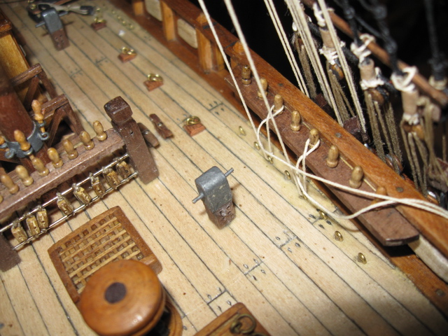

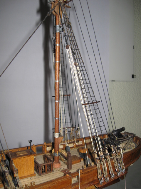

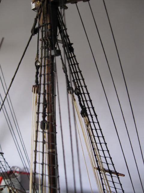

Tackles

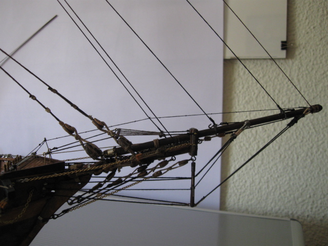

Esta mañana he terminado los tackles de la mayor. He decidido que los del trinquete no los voy a poner para que se vea la diferencia.
Los tackles del estay de la mayor, estoy por poner solo uno y para que no moleste ponerlo en posición de seguridad, o sea recogido a lo largo del estay.

Hola,fraco escribió:Los tackles del estay de la mayor, estoy por poner solo uno y para que no moleste ponerlo en posición de seguridad, o sea recogido a lo largo del estay.
No conocía esta opción. Ya pondrás una fotillo de detalle cuando puedas.

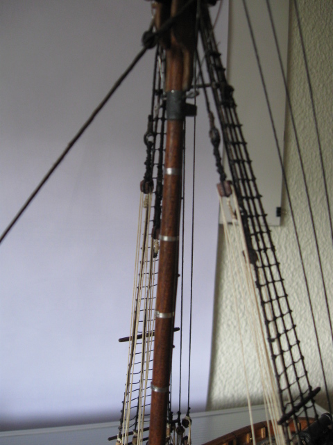

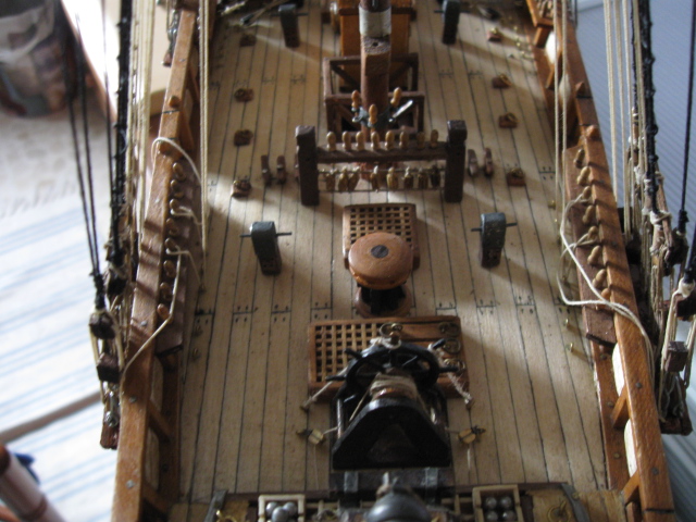

Hussard
Colocado el guardamancebos (quitamiedos en mi pueblo)

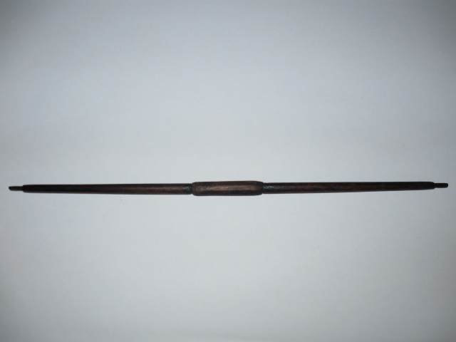

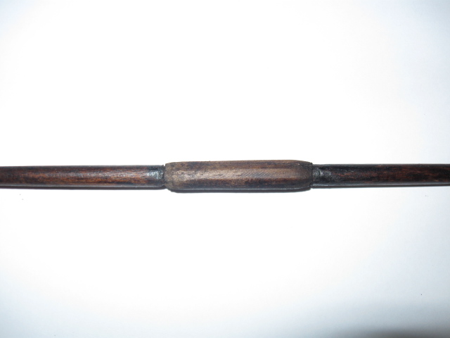

Llevo casi toda la tarde tomando notas para hacer la verga baja del trinquete, y hacerla con la herramienta de la que dispongo.Complicada, muy complicada y grande como ella sola.. No digo que no sea capaz de hacerla, pero me va a costar lo mio, afirmo.. He cogido la verga antigua y estoy practicando.De momento estoy ochavando el centro (o al menos lo intento). Al principio en cuatro y de aquí a ocho. Aunque quizá haga un poco de trampa y lo ponga en ocho una vez ponga los refuerzos. Ya veré (en un rato, que está secando la cola)

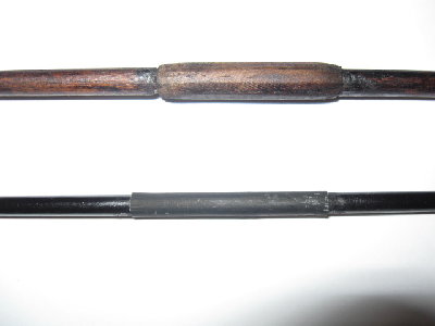

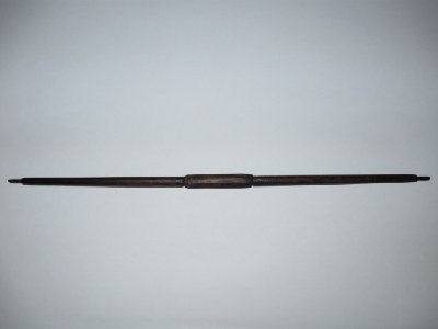

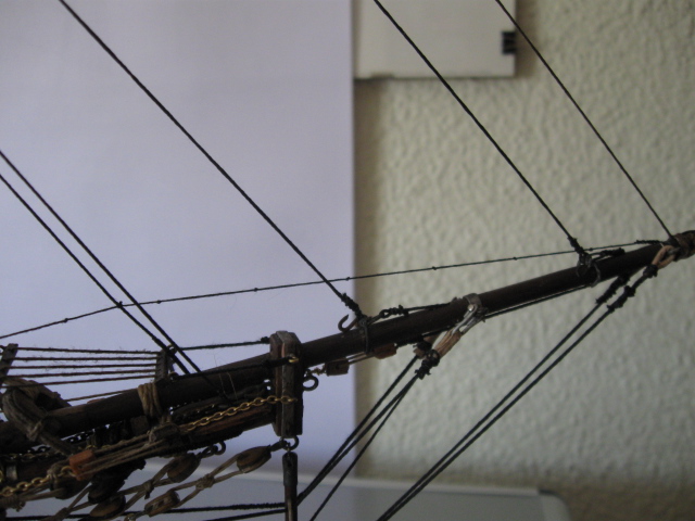

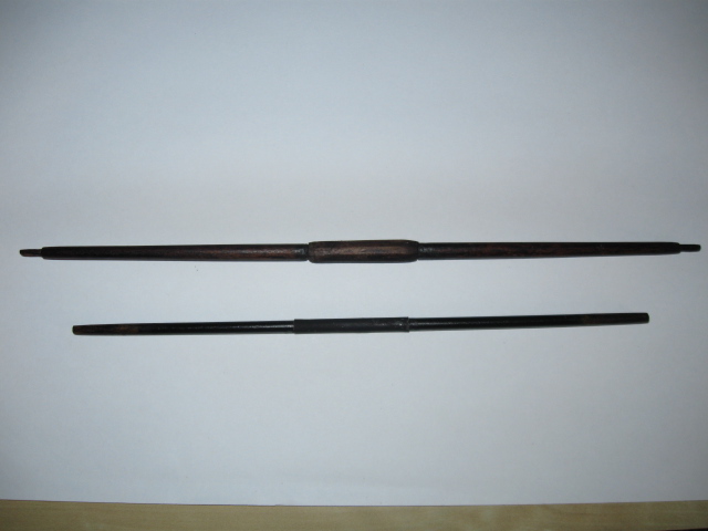

Vergas del trinquete

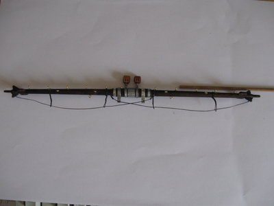

Primeros intentos de la verga baja del trinquete y verga de gavia. Solo lo palos.
La baja del trinquete con el refuerzo central ochavado, la de gavia no..

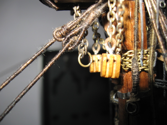

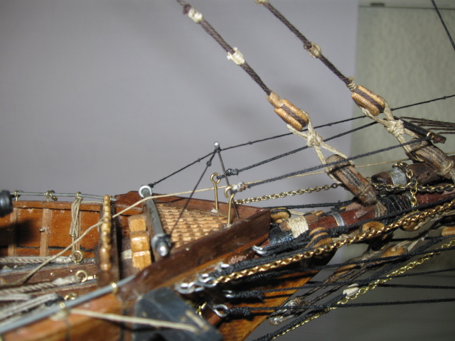

Cuadernales

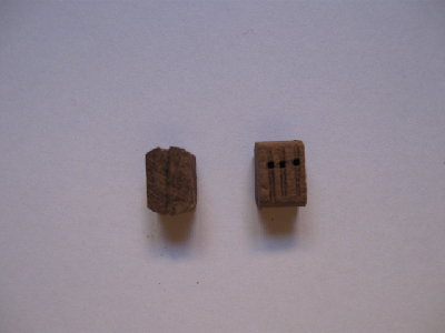

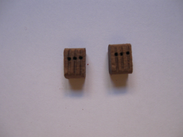

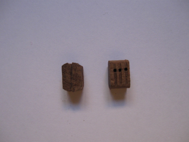

Hoy revisando la instalacion de la verga baja del trinquete he descubierto que los cuadernales que cuelgan son de tres ojos, los de dos ojos son lo que agarran a la verga. como no tenia de tres ojos y menos de ese tamaño, los he hecho. Os parecerá una tontería pero a mi me ha dado mucha satisfacción el hacerlos y el como me han quedado

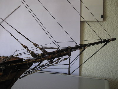

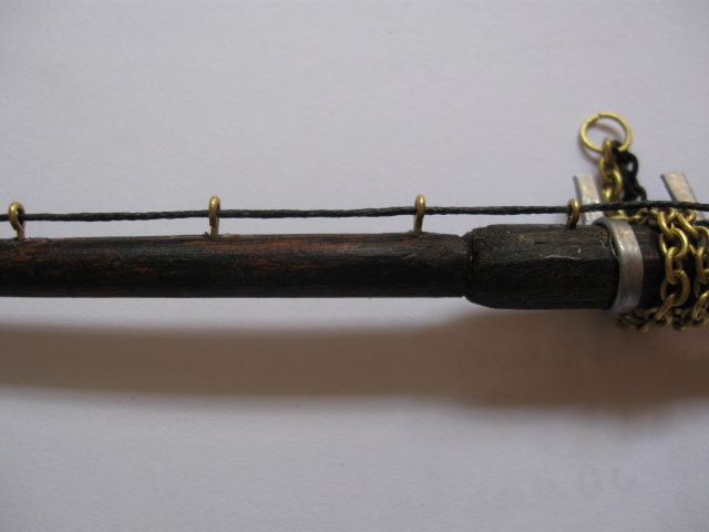

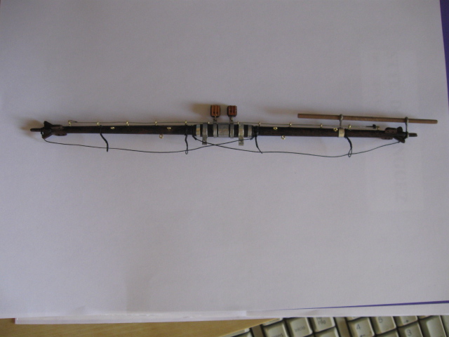

Verga baja del trinquete
Continuo con ella, me lo estoy tomando con calma. Ya le he colocado los tojinos, las cajeras y el nervio (para ver la alineación con tengo colocado con un cabo).
Última edición por fraco el Mar Ago 25, 2009 5:23 pm, editado 1 vez en total.
Continuo sin prisas. Hoy he colocado el marchapiés y estoy preparando las alas

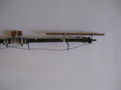

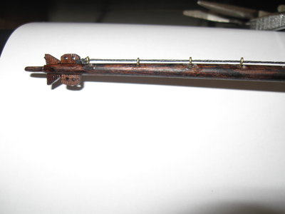

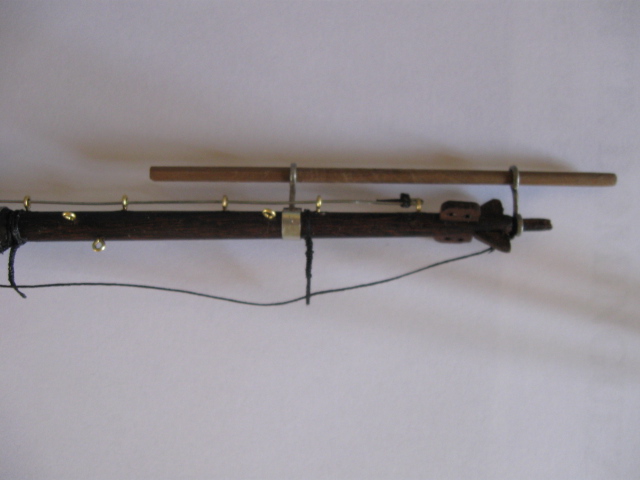

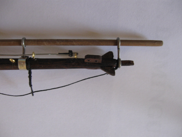

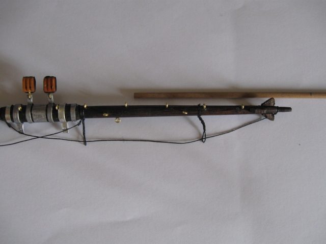

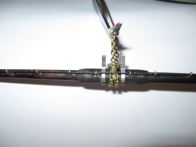

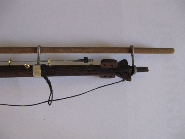

Alas....AYUDA.

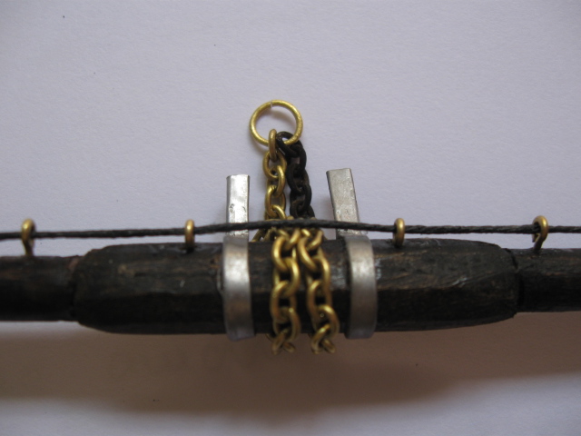

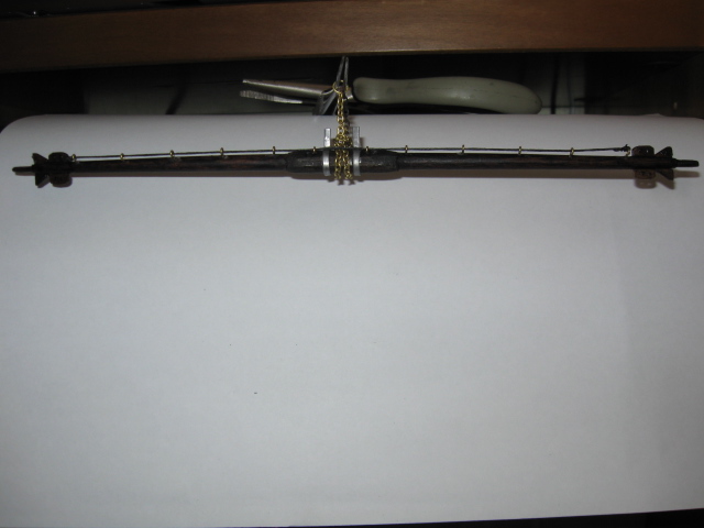

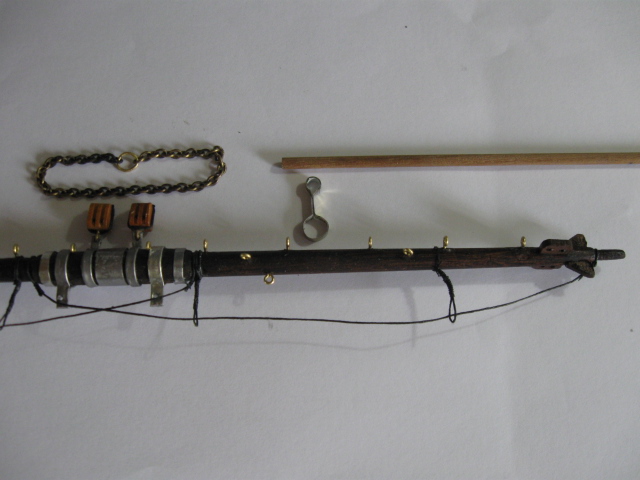

He colocado un ala en la verga baja del trinquete. Jamás había colocado una y no lo veo claro. Me parece que está un poco alta, no sé.
Os pongo una cuantas fotos para que no tengais problemas.
AYUDA, lo dejo parada hasta que me indiquéis como está.
Fraco.
Fraco.
Última edición por fraco el Mar Ago 25, 2009 5:27 pm, editado 1 vez en total.
RE: Alas....AYUDA.
A mi modesto entender, la veo bastante separada y corta.
Saludos. Fernando
A barco desesperado, Dios le encuentra puerto.
RE: Alas....AYUDA.
Hola Fraco,
En su momento intenté encontrar medidas para estos elementos de la verga, pero nunca encontré nada. Finalmente opté por sacar las medidas directamente de un dibujo o foto.
Así a ojo me da la sensación:
- Los topes de los penoles parecen un poco grandes. Sobresalen demasiado de las vergas.
- Las alas también las aprecio demasiado separadas de la verga. También me parece que habría que reducirles ligeramente el diámetro y la longitud.
Como te he escrito, no tengo ningún dato real. Sólamente es la sensación que me da con ojo mal entrenado. A ver si alguien puede tener algúna medida concreta.

Alas....AYUDA.
Fsagras, Urruti muchas gracias por dedicarme un poco vuestro tiempo.
Como vereis sobre esto hay disparidad de opiniones.
Los Topes de los penoles: Tengo que correr la cogida del ala un poco hacia el lado para poner un motón. Cuando lo haga reduciré el tamaño.
Alas:
Me habeis dejado claro que la separación es excesiva, hoy la corregiré.
Longitud de ala. Aqui hay opiniones encontradas. Yo intenté guiarme por el Historic ship models (pág. 230). La he hecho un poco más corta de lo que me indicaba el dibujo sobre la relación entre verga y ala. También imagino que eso debió cambiar dependiendo de la época. Reduciré también un poco el grosor.
Alas:
Última edición por fraco el Mar May 26, 2009 9:44 am, editado 1 vez en total.
- ramon
- Mensajes: 4627
- Ubicación: madrid
La verdad es que esa verga no me convence nada...
En primer lugar me da la sensacion de ser demasiado fina. No se si es ilusión óptica pero ¿has comprobado el grosor con las tablas de mondfeld?
Los tojinos de los penoles me parecen desproporcionados, son grandisimos.
Tambien me extrañan mucho esas dos orejas que has puesto en los extremos, la verga lleva labrada una roldana para que pasen los escotines de la superior o una polea "adherida" a un lado, pero esas orejas me parecen muy heterodoxas.
En cuanto a las alas, están un poco altas, ademas al menos el cáncamo exterior debe llevar un pequeño rodillo (aunque esto ya es papel de fumar extremo).
Otro problema de las alas es su longitud, son cortas, deberian medir mas o menos la mitad de la verga cada una, piensa que deben sobresalir bastante cuando están largadas y aún así debe quedar gran parte de ellas dentro de la verga para sujección.
