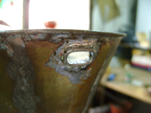

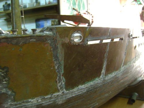

Despues de mucho tiempo, he podido poner algo mas,
en este caso, como no se como se llaman, de momento las bautizo como "troneras guardacabos"
se ven que las soldaduras no estan muy finas, pero es que el arenado hace maravillas.

Escobenes??

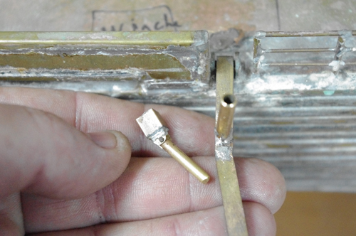

Hola otra vez.
Y..... solo faltan 5 mas.
Despiece, apertura minima y maxima, respectivamente

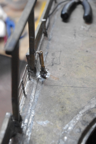

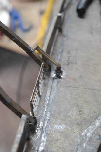

"Esas cosas", creo que son los hidraulicos que permiten la basculacion de la grua en las operaciones borda-mar, mar-borda.
Es pura intuicion lo que quiero reproducir, ya que como he comentado anteriormente, no soy muy marinero, solo he pisado un barco en pocas ocasiones, y no mayores de unos 10 o 12 metros de eslora, asi que todo lo que elaboro esta basado en fotografias, y en muchos casos no se, ni para que sirve o como se usa.
No quiero volver abrir ninguna polemica, pero lei de un compañero en otro hilo, referente a nudos y otras cuestiones, que su politica es algo asi como: "Las cosas no tienen que ser, tiene que parecer.
Yo, por el material elegido, creo que la construccion, tiene una dificultad añadida, asi que me uno a la expresion de esa frase. Mi intencion no es crear un modelo que sirva para la enseñanza de como es la realidad, sino que tenga un alto componente estetico a su vez que practico.

Pues sean lo que sean, las "cositas" son muy bonitas y están muy bien hechas.
Enhorabuena por las pequeñas cositas realizadas, amor no les falta, y buena vista para hacerlas, y paciencia, y herramientas minúsculas...

Como bien sabras, he estudiado mucho el Hesperides en mi construccion, y efectivamente esos amortiguadores hidraulicos son para que la grua sube y baje de forma de poder utilizar la roldana que posee color amarilla en su parte superior, lo que no se es el grado de inclinacion que puede alcanzar.
Cualquier duda que tengas no tengas problema en preguntar, ya que alguna mano te puedo dar.
Me esta gustando mucho como esta quedando el barco.
