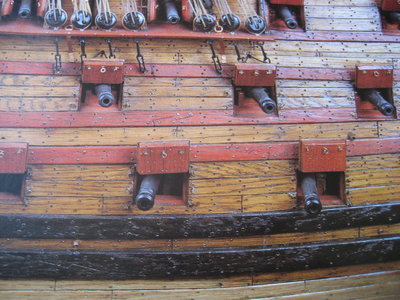

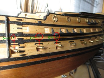

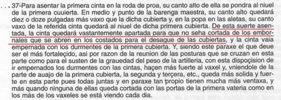

Maquinilla escribió: Pakkus, permíteme una pregunta sobre los imbornales que aparecen cercanos a la línea de flotación, ¿realmente vienen así detallados en el plano, o es una suposición? Te hago esta pregunta porque consultando la obra de Boudriot sobre el bajel de 74 cañones, no he visto nada parecido, en la obra de Jacques Fichant, (L´artesien), tampoco veo nada igual. He tenido que ir a Le comerse de Marseille para ver algo parecido y como puedes comprobar por la foto, los imbornales aparecen por encima de la primera batería.
Creo que es acertado cómo tiene situado los imbornales Pakkus. En el manuscrito de Aizpurua, 1732 hace referencía a su colacación entre las cintas, con objeto de no cortarlas.
marengo
Marengo

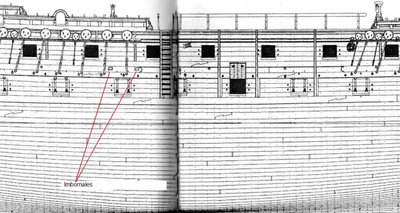

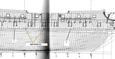

El Sr. Aizpurua y su manuscrito, merecen todos mis respetos, igual que el Sr. Jean Boudriot al no dibujar imbornal alguno en la primera cubierta del bajel de 74 cañones.
El prestigioso constructor naval francés del siglo XVIII, D. Blaise Ollivier, también merece mis respetos a pesar de no colocar imbornales sobre la primera cubierta del navío Le Fleuron de 64 cañones de 1729.
La monografía del navío Le Conmerce de Marseille, ha sido escrita por el Sr. Gerard Delacroix que es un reconocido y prestigioso modelista naval, en su edición lleva todo lujo de detalles sobre este navío, pero ¡caray!, también se olvidó de los dichosos imbornales, ¿está equivocado?
¿También se le olvidaron los imbornales al veterano modelista Sr, D. Isidre Oliveras Parera?, en su libro y maqueta del navío de 74 cañones San Carlos, (1769), ni están en los plano ni tampoco en la maqueta. ¿Acaso fue un error no colocarlos?
¡Por fin!, ya encontré imbornales en la primera cubierta de un navío, se trata de bajel de 5º rango Le François cuyos planos se realizaron partiendo del manuscrito de François Coulomb, realizado en Toulon en 1683. (Siglo XVII).
Pakkus, moraleja, si están en el plano, se hacen y sino no se hacen.

Me parece estupendo la relación de autores y obras qué mencionas.
El navío que nos ocupa, San Fernando, Guarnizo 1723. ( CONSTRUCCIÓN NAVAL ESPAÑOLA)
Sobre el asunto de los imbornales, Gaztañeta, EL ARTE DE FABRICAR REALES, 1688 habla de ellos y su cantidad en la 1ª cubierta.
Garrote, FÁBRICA DE BASELES, 1691 igualmente habla de ellos en la cubierta 1ª.
Cómo lo hace él anteriormente mencionado Aizpurua 1732.
El colocar imbornales en un plano o modelo, puede obedecer a muy diversas razones, en las que no voy a entrar. Lo que es un hecho demostrable
y soportado documentalmente, son los imborales del navío San Fernando de Pakkus.

Isidro, tienes razón, efectivamente existen esos imbornales en el navío de 74 cañones de J. Boudriot. No miré los libros de forma tan concienzuda y agradezco tus indicaciones.
Isidro, si cito la moraleja de si están en el plano, se hacen y sino no se hacen, es precisamente, como tu bien dices, no se pueden comparar navíos de diferentes países. (Yo los comparaba para hacer constar las diferencias entre lo expresado en planos y lo dicho por Aizpurua, sin ánimo de cuestionarle). En cuanto a tu acertada frase de, los planos tienen la fiabilidad que quieran tener, yo añadiría…y la que le queramos dar.
Isidro, insisto que en ningún momento he dudado de Aizpurua, lo que sí me da la sensación de que se cuestiona el trabajo de notables investigadores, (franceses y Belgas), que tienen a su disposición una valiosísima documentación y que gracias a la misma han podido realizar sus obras, además algunos de ellos son expertos modelistas mostrándonos en sus maquetas lo que dibujan en el papel.
Lo que comentas sobre las bombas utilizadas por los franceses, puede que sean la causa de la carencia o escasez de imbornales en la primera cubierta, de todas formas agradezco tus indicaciones respecto al tema. Como yo no soy investigador, en caso de llegar a realizar alguna maqueta basándome en los planos de los Sres. Jen-Claude Leminier, Jean Boudriot o Gerard Delacroix, sí haré caso de lo que dibujen en sus planos ya que seguramente ellos han invertido muchísimo tiempo en investigar.

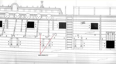

Referente a los imbornales de la 2ª cubierta si creo que hay un pequeño lapsus.

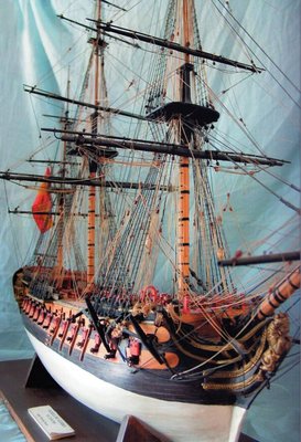

Lo he estado mirando y teneis razón , en la 2ª cubierta debería haberlos colocado sin comprometer la porta de abajo , lo que no tengo tan claro es si estos no pueden ser redondos y emplomados como en la primera cubierta , al menos así figuran en los modelos de perona del MNM.

El modelo de Perona está basado en el Arte de Fábricar Reales 1688, en dicho manuscrito Gaztañeta habla de imbornales redondo y de cobre para la 1ª cubierta, para la segunda y tercera entiendo que pueden ser rectangulares o cuadrados y de madera.(ver adjunto)
En Aizpurua 1732, la diferencia más notable es el cambio de cobre por plomo y la descripción que hace de los imbornales. (ver citas en el último pots de Isidro)
Marengo
