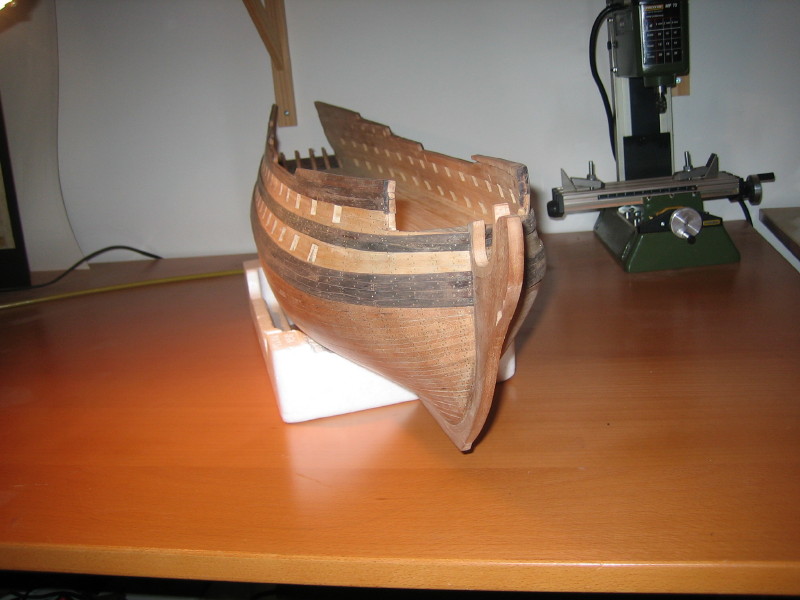

Hola amigos!!

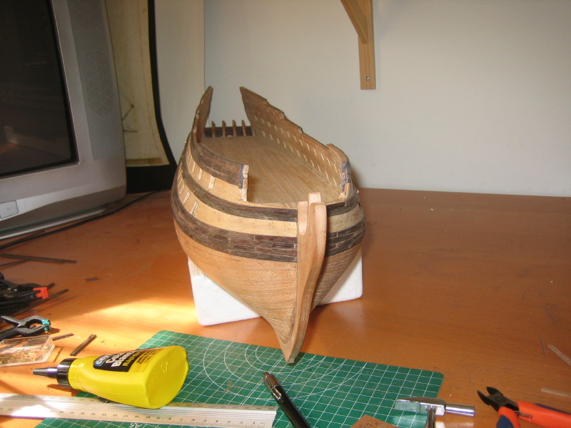

Después de unas merecidas vacaciones y totalmente recuperado de mi operación de hombro, vuelvo al ataque con mi barco.
Gracias por los últimos comentarios, me alegra que os guste.

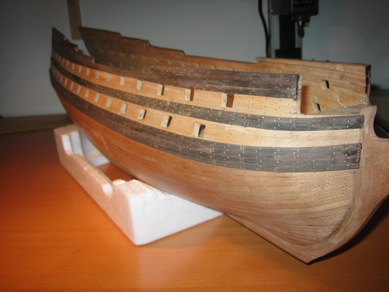

Bueno os pongo un poco al día de como lo tengo:

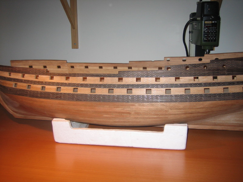

vista final. Saludos
en esta foto se aprecia claramente el arrufo de las cintas, es una de las cosas que más me ha costado calcular bien.

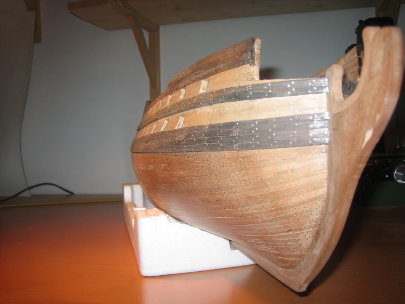

vista de proa.
vista de proa.
aún falta una lijada mas, pero este es el resultado
Una vez terminadas, faltan los clavos, uf, uf son unos 1800 entre los dos costados, por fin los terminé.

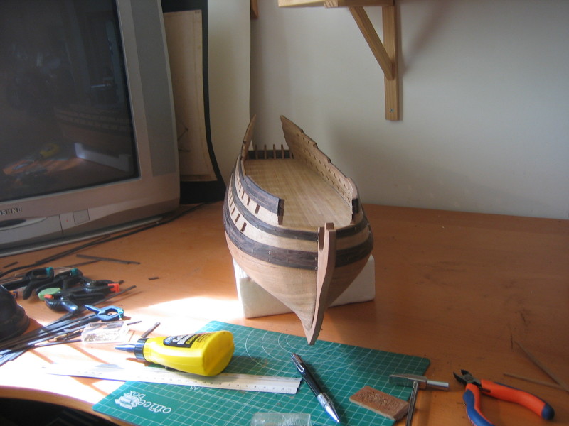

otra vista del conjunto.

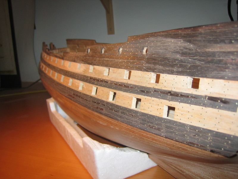

Por fin he acabado las cintas principales, todo un trabajazo. Me lo pensaré mucho antes de hacer otras iguales.

Hola Conn,
Espero que estés ya recuperado y empecemos a leerte otra vez.
Bonito trabajo.

Bienvenido Conn, me alegra verte de nuevo por aquí.

feliz regreso conn ,hermoso el barco ,segui asi ¡¡¡¡¡¡¡¡¡¡¡¡¡

Excelente trabajo :shock: es una gozada ver tu trabajo, gracias.

hola Con me alegra verte por aqui otra vez,espero que ya estes recuperado de la operación y el triunfante estupendo

que pasada como te esta quedando. Es muy muy bonito.

Ante todo me alegro de leerte de nuevo por aqui y que todo haya salido bien, ahora es el momento de volver a cogerlo con ganas, adelante,que te está quedando de museo. Un saludo.

lo mismo digo Conn,veremos esos avances del peazo barco :wink:

Precioso, el barco quiero decir, :D
Al final no has tenido que tocar las cintas ni las portas :?:
Saludos Cuidate

Por fin has vuelto Conn. Te estábamos esperando. :lol:
¡Vaya lujo de cintas!

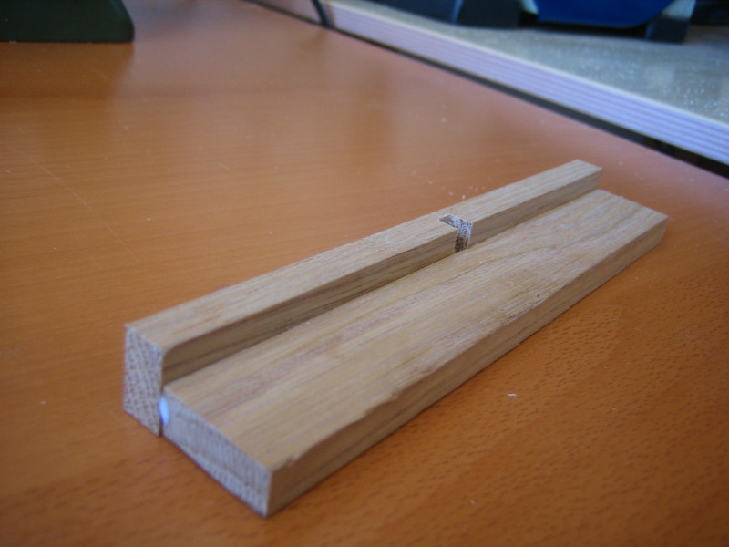

He estado un poco liado probando cosas para hacer las cintas de adorno superiores, para ello quiero fresarlas un poco.
Como no he encontrado en el mercado unas fresas adecuadas, las he fabricado yo mismo. El resultado me parece óptimo sin llegar a ser tan perfecto como a mi me gustaría, pero sigo haciendo pruebas y cada vez me sale mejor.
Os pongo un mini hilo de como hago una fresa:

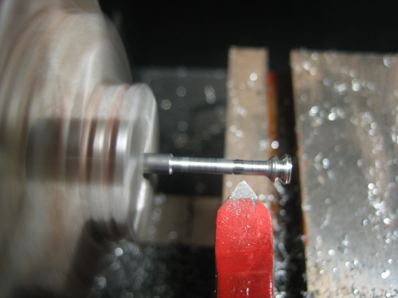

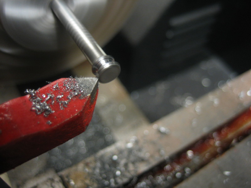

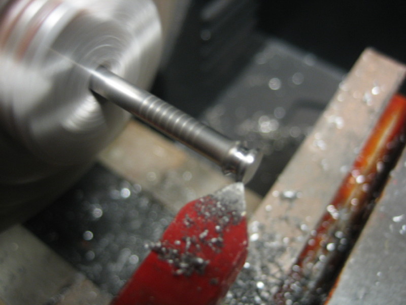

utilizo el torno de metales

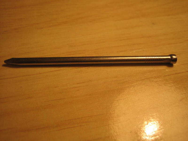

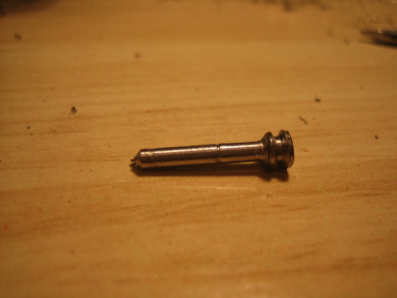

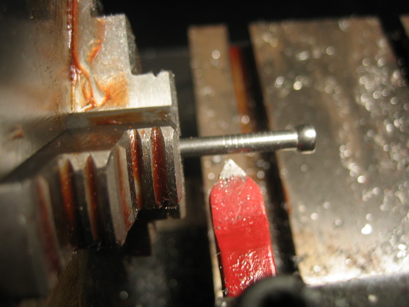

Para hacer una fresa utilizo este clavo de acero de los grandes
colocado en su sitio
Le hago un orificio en el centro para evacuar el serrín.

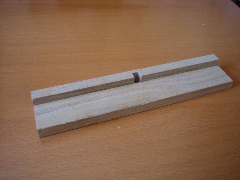

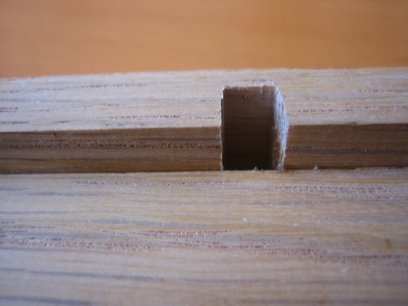

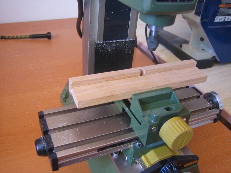

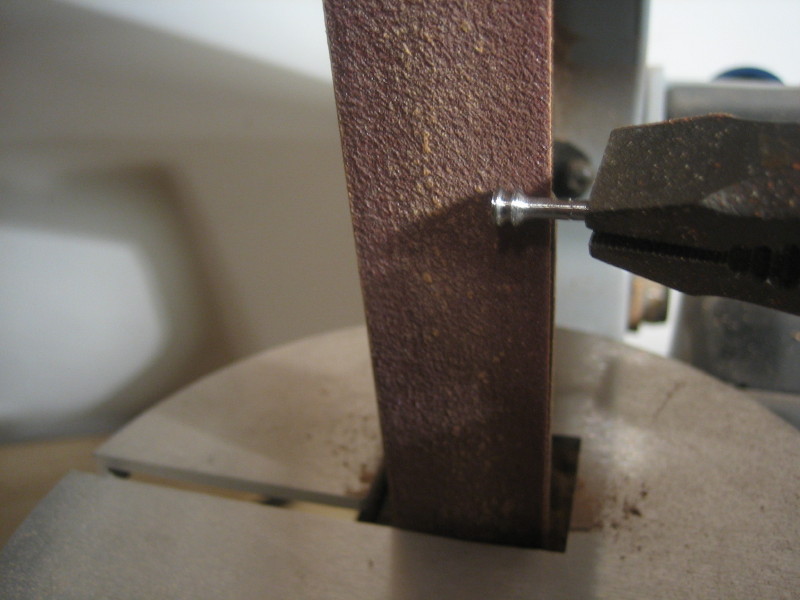

primero me fabrico un soporte adecuado con dos tablas de haya

con la lijadora lijo los costados (sería mejor una amoladora, pero aún no me la he comprado)

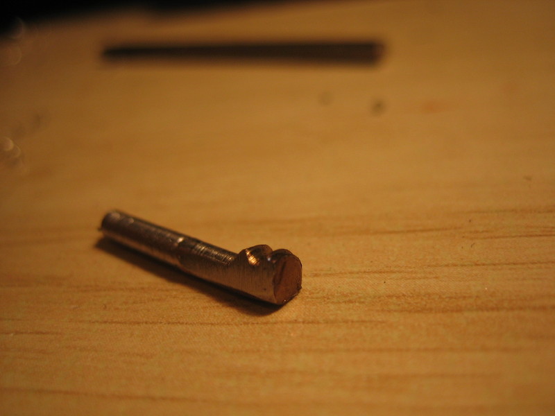

cortado
cortado
aqui rebajo el grosor del clavo ya que es demasiado grueso para la fresadora

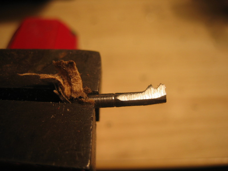

en la cabeza del clavo, le marco unas muescas con mucho cuidado, según como sean puedes cambiar el fresado de la madera
