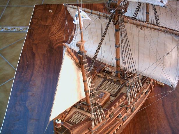

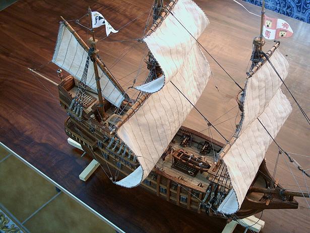

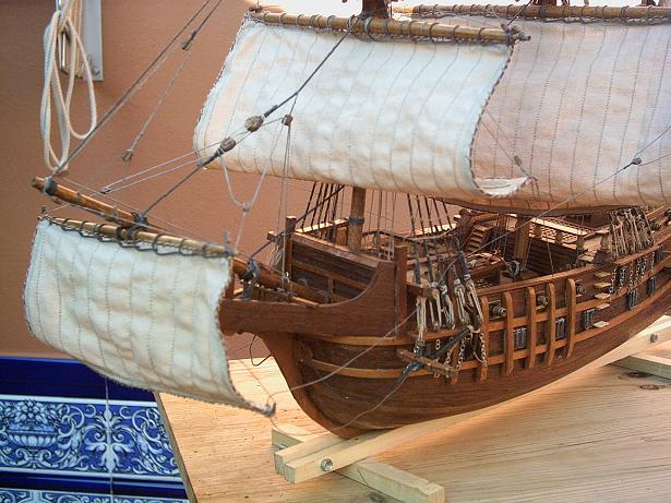

Lo tengo casi listo, a falta de alguna jarcia (me he dado cuenta al ver las fotos), y algun que otro detalle.
¿Que le falta?
¿Que le sobra?
pakkus
Mensajes: 755
Mensaje por pakkus »
Yo lo veo muy bien Hazlotu , si acaso la peana. Para ello te doy una idea que hice yo con un modelo acabado como tú :
a la peana le practiqué unos orificios atravesandola justo donde van los tacos de subjeción a la quilla , también atravesé los tacos , los puse con pegamento en la peana , el barco tambien con pegamento en los tacos por su quilla con cuidado para que no se tuerza y con el berbiquí electrico le atornillé unos tornillos finos y largos desde la parte trasera de la peana atravesándo la peana , los tacos y que se hunda bien en la quilla y falsa quilla , por la parte de atrás de la peana va un poco más abierto el orificio en su final para que la cabeza del tornillo quede escondida.
El resultado es que queda muy rígido y a prueba del paso del tiempo sin tener que preocuparte por que el pegamento se afloje. El pegamento era loctite así que en un santiamen tenia el barco en la peana y atornillado para toda la vida.

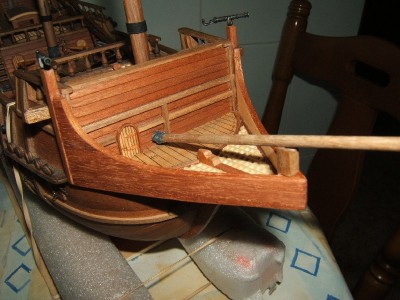

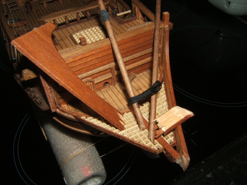

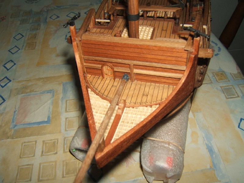

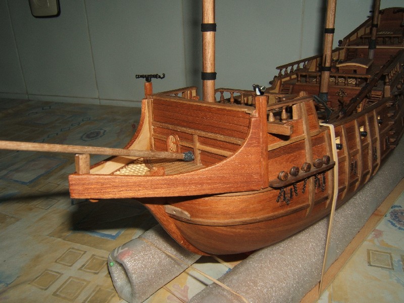

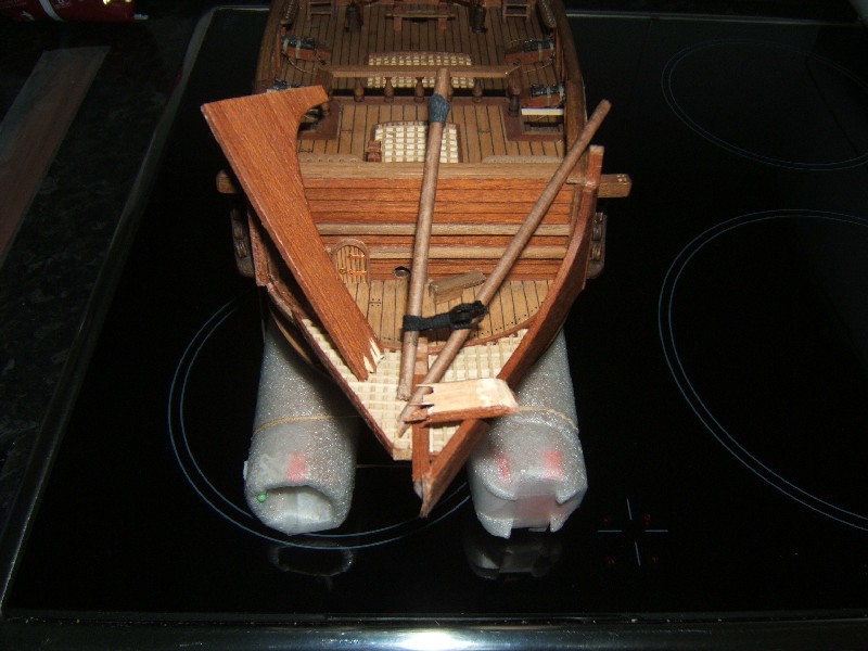

Este es el pequeño percance que tube con mi "paquito"
El disgusto enorme y los lagrimones como puños...
valerio
Mensajes: 84
Registrado: Vie Dic 15, 2006 2:08 pm
Mensaje por valerio »
Pero analizada la situacion con calma parecia mas grabe de lo que fue en realidad.
Y aqui esta la restauracion
Espero que no os pase algo asi a ninguno
PacoAcevedo
Mensajes: 101
Registrado: Lun Oct 29, 2007 7:37 pm
Ubicación: Bormujos (Sevilla)
Mensaje por PacoAcevedo »
Lamento el percance, Valerio, pero celebro la perfecta reparación.
Oye, por casualidad... ¿ha sido el gato?

hazlotu escribió:Lamento el percance, Valerio, pero celebro la perfecta reparación.
No ha sido el gato :P :P :P ....quiero mas no decir quien fue para no herirla, ya esta bastante disgustada la pobre :wink:

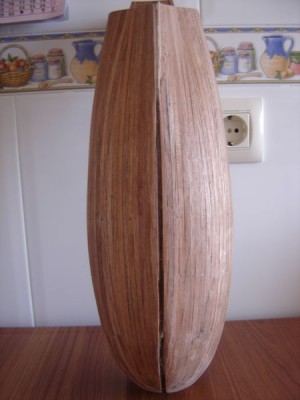

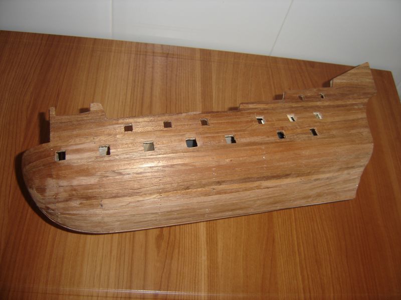

Por mi parte y tras muchas semanas de menor actividad, HE ACABADO EL CASCO!!!!!!!!
Hubo días en que creía queno lo haría pero al final lo conseguí. En las fotos que os dejo el caso tiene un lijado grueso con lija de media caña y una pasada con papel de lija. Mientras escribo esto lo tego envuelto en papel de cocina mojado para sacar las hendiduras de los clavos.... y tengo previsto otro lijado suave antes de continuar. Espero que os guste.
Vista desde la quilla
Babor
Babor
Fuerza y honor!!!
Peuve
Mensajes: 61
Registrado: Mié Sep 21, 2005 12:50 pm
Ubicación: Andalucía
RE: Holaaaaa
Mensaje por Peuve »
Muy bien Cesucar.
A partir de ahora ya verás que los avances serán más vistosos y eso te animará a seguir. Cintas, portas, balcón de popa, etc. En comparación con el forro del casco cada cosa se hace en poco tiempo y en seguida cambias de tarea, no te da tiempo a aburrirte con la rutina de hacer una cosa mil veces.
Animo con tu Paquito
Saludos. Peuve

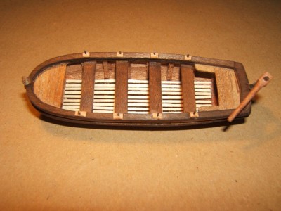

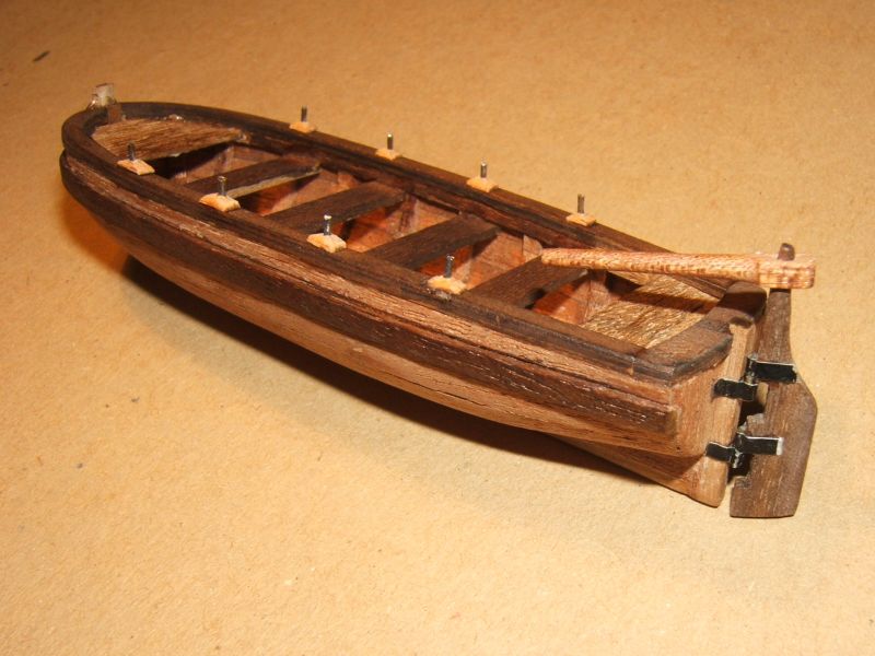

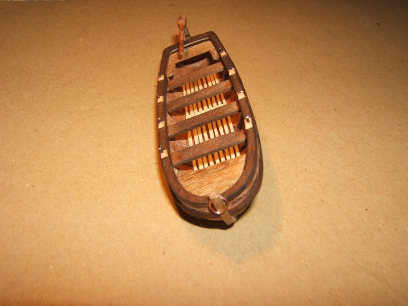

Unas fotos de la chalupilla del "paquito"
Cualquier cosa antes de poner la oripilante monstruosidad metalica que trae el kit.
PD. faltan los remos, es que aun estoy en ello :lol:

valerio escribió:Unas fotos de la chalupilla del "paquito"
Te ha quedado francamente bien, pero aunque hubiesemos hecho un churro, seguro que seria mejor que la del kit :D Un saludote
PacoAcevedo
Mensajes: 101
Me gusta.
De no haber terminado ya, te la hubiese copiado. Tengo ganas de verla ya en cubierta.
