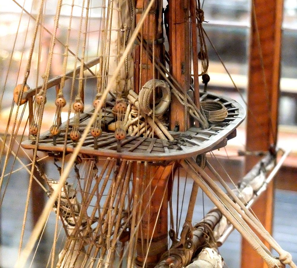

No me refería a los infames planos de AL, que casualmente tienen una cofa bastante presentable, sino a los que presumía habías utilizado del libro de Alcaraz que citas.
Tienes buenos asesores, a mí me han ayudado mucho, pero o son muy tolerantes o no te hacen caso. No tiene mayor importancia en el conjunto, pero ya que te tomas tantos trabajos deberían haberte avisado que esa cofa no está del todo bien y que por ejemplo el botalón no se pinta en la zona sometida al rozamiento de la raca, al igual que los masteleros.
En mi opinión el trazado del borde curvo de la cofa es erróneo, no es una curva cualquiera, sale de un trazado geométrico .
La posición de la cofa respecto al palo está un poco adelantada lo que te hace cortar una tabla en el eje que no debería estarlo. Falta el agujero rectangular por donde pasan las bozas, sin él la verga no puede separarse del palo y no se puede bracear, tu barco solo navegará en popa. Citas al reglamento, supongo que te refieres al de 1790. En esas fechas ya no se ponían arañas, parece que habían aprendido a cargar las gavias sin que se metieran debajo de las cofas.
Pongo una foto del modelo de la Diana del museo naval de la armada donde se ven estas cosas.
No me hagas caso sigue con tu modelo que te queda muy bonito, yo es que los veo como si tuviera que navegar en ellos.

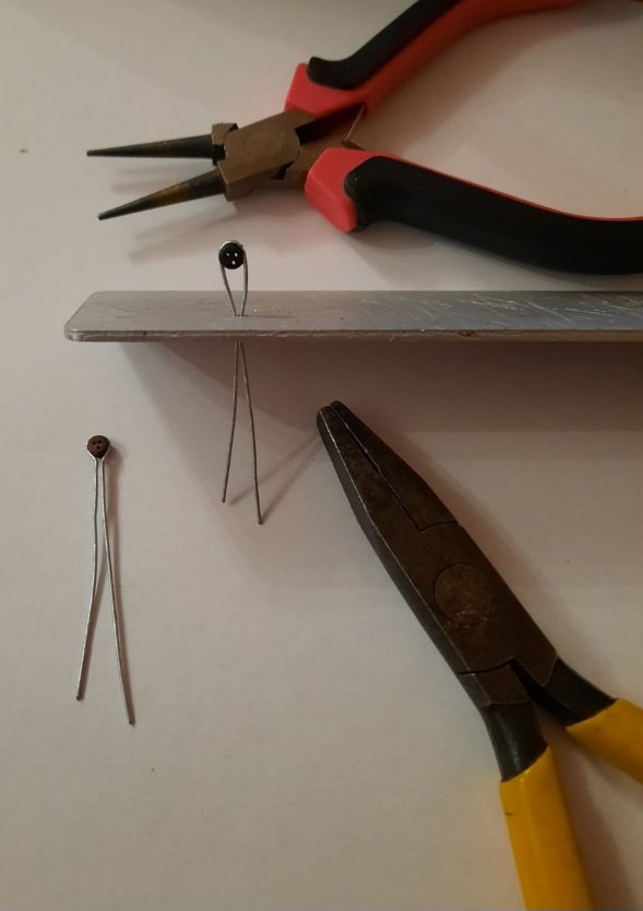

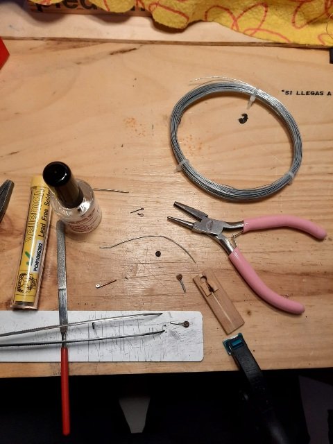

Materiales y herramientas:
Alambre de 0,6 a 0,8 mm de diámetro.
Vigota pequeña (la del kit)
Cancamo cerrado pequeño.
Cabos correspondiente de medida.
Soldador, estaño, limpiador para soldar, alicates redondo y abalorios, pinzas tablilla de soldar, lima para metal, fresadora y broca muy fina.
- MATERIALES Y HERRAMIENTAS.
- IMG-20230204-WA0023.jpg (57.52 KiB) Visto 2066 veces

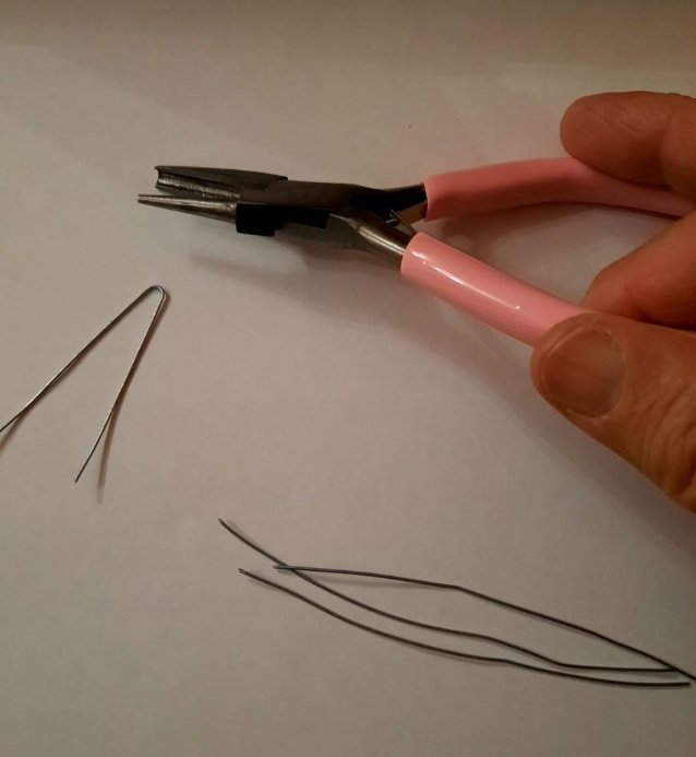

- CON EL ALICATE DE ABALORIOS ME FACILITA EL DOBLADO CON LA CURVA EXACTA PARA LA VIGOTA.
- IMG-20230204-WA0021.jpg (33.15 KiB) Visto 2066 veces

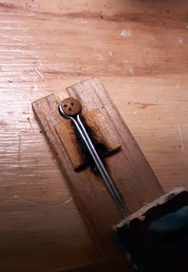

Engarzar las vigotas y soldar.
- EN UNA PLANCHA DE ALUMINIO HAGO DOS AGUJEROS MUY JUNTOS PARA MERER EL ALAMBRE Y APRISIONAR LA VIGOTA CON ESTE Y ESTIRAR EL ALAMBRE.
- IMG-20230204-WA0018.jpg (39.56 KiB) Visto 2052 veces
- LO COLOCO EN UNA TABLILLA CON EL HUECO DE LA VIGOTA Y EL ALAMBRE PARA DARLE CON EL LIMPIADOR.
- IMG-20230204-WA0025.jpg (63.57 KiB) Visto 2052 veces

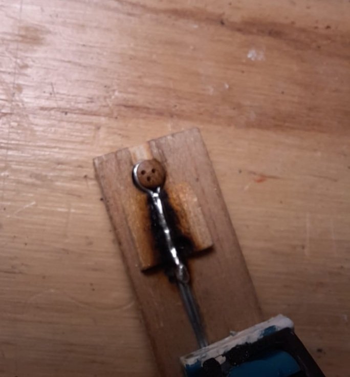

- SUELDO CON ESTAÑO Y UNA VEZ FRIO LIMO PARA DEJARLO PLANO.
- IMG-20230204-WA0019.jpg (46.63 KiB) Visto 2052 veces

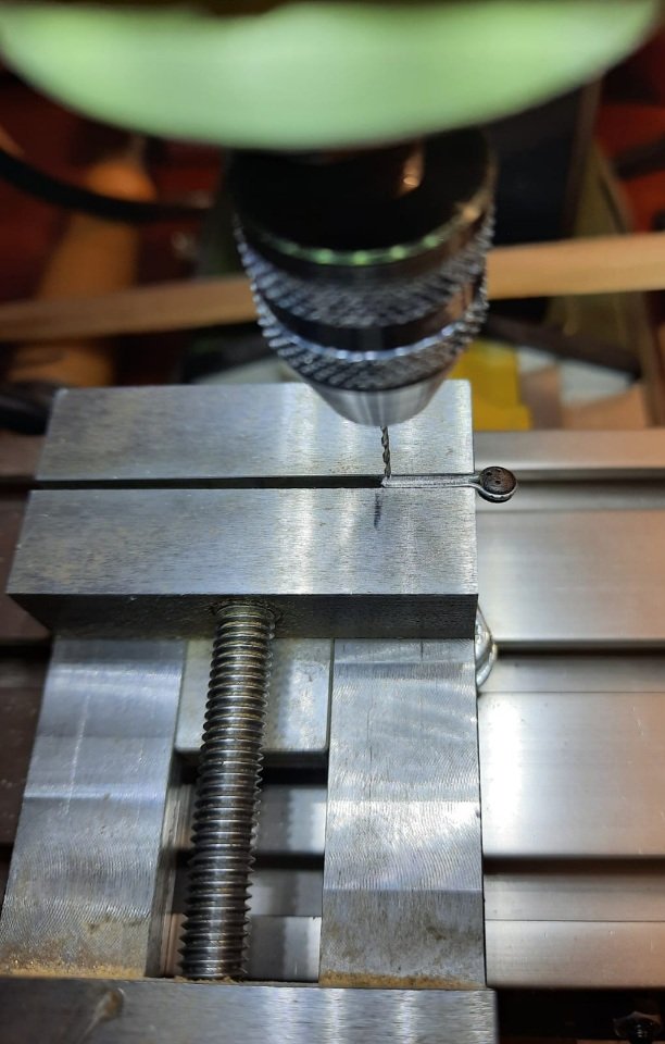

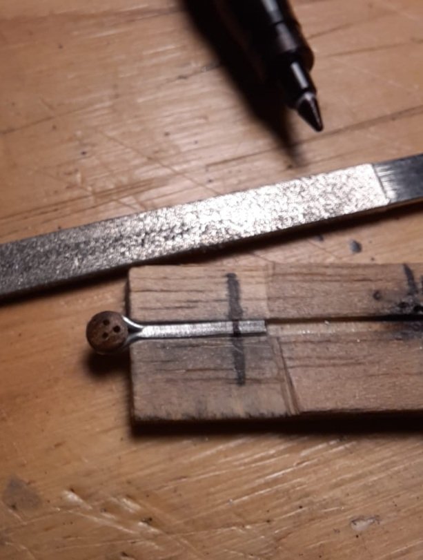

Taladro del agujero y pintado de la 'planchuela', creo que se llama así al conjunto de vigota y alambre.
- APROVECHO LA TABLILLA PARA MARCAR LA LONGITUD DE LAS PLANCHUELAS Y LA POSICIÓN DEL AGUJERO.
- IMG-20230204-WA0020.jpg (65.71 KiB) Visto 2049 veces
- ANTES DE HACER EL AGUJERO UNA VEZ CON LA LONGITUD CORRECTA REDONDEO EL FINAL DE LA PLANCHUELA Y COLOCO EN LA FRESADORA Y TALADRO CON MUCHO CUIDADO.
- IMG-20230204-WA0026.jpg (86.88 KiB) Visto 2049 veces

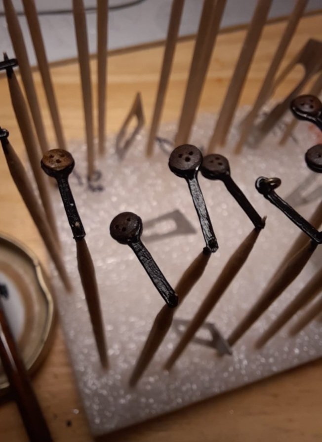

- PINTAMOS DE NEGRO BRILLANTE EL ALAMBRE.
- IMG-20230204-WA0027.jpg (69.71 KiB) Visto 2049 veces

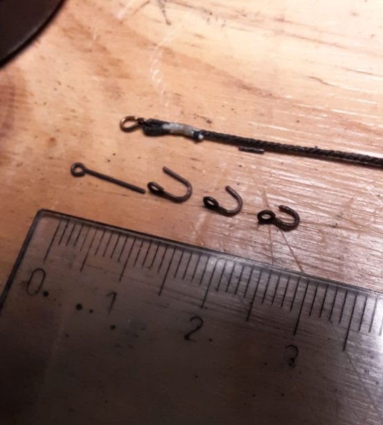

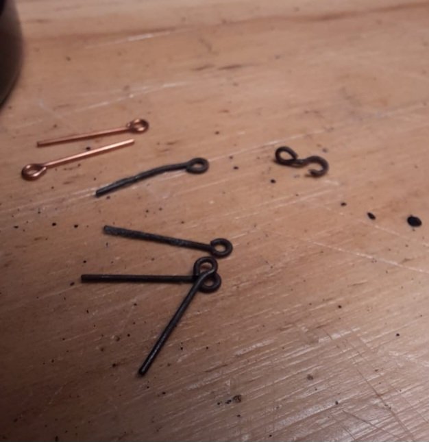

Ganchos de las arraigadas y su cabo.
- LOS GANCHOS LOS HAGO DE UNOS CANCAMOS DE 1 o 2 MM, LOS METO EN VINAGRE PARA OSCORECERLOS Y CON EL ALICATE REDONDO LE DOY FORMA.
- IMG-20230204-WA0017.jpg (45.49 KiB) Visto 2207 veces
- DESPUÉS LE ATO EL CABO DE LA ARRAIGADA DE SU MENA CORRESPONDIENTE CON UN NODO DE AS DE GUIA.

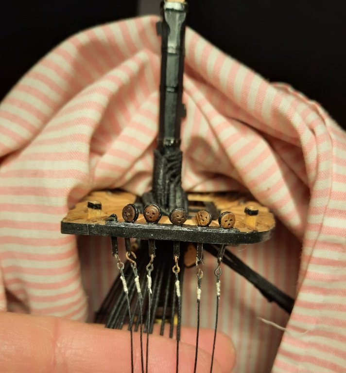

- COLOCAMOS LAS VIGOTAS EN EL HUECO DE COFA Y EL GANCHO POR DEBAJO, LISTO PARA ATAR A LOS OBENQUES.
- IMG-20230204-WA0028.jpg (77.18 KiB) Visto 2207 veces
