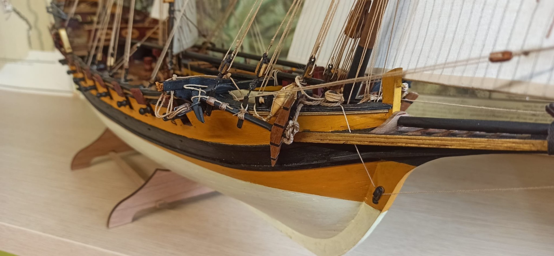

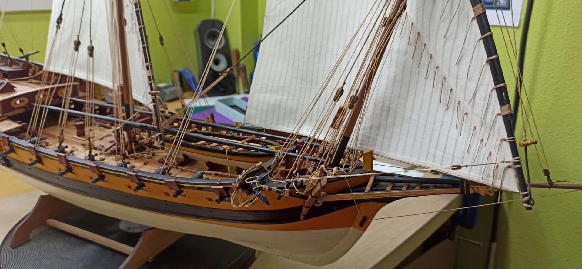

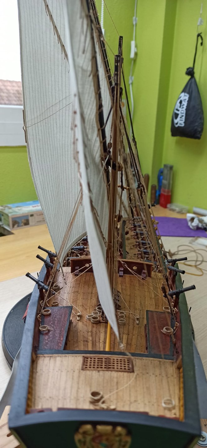

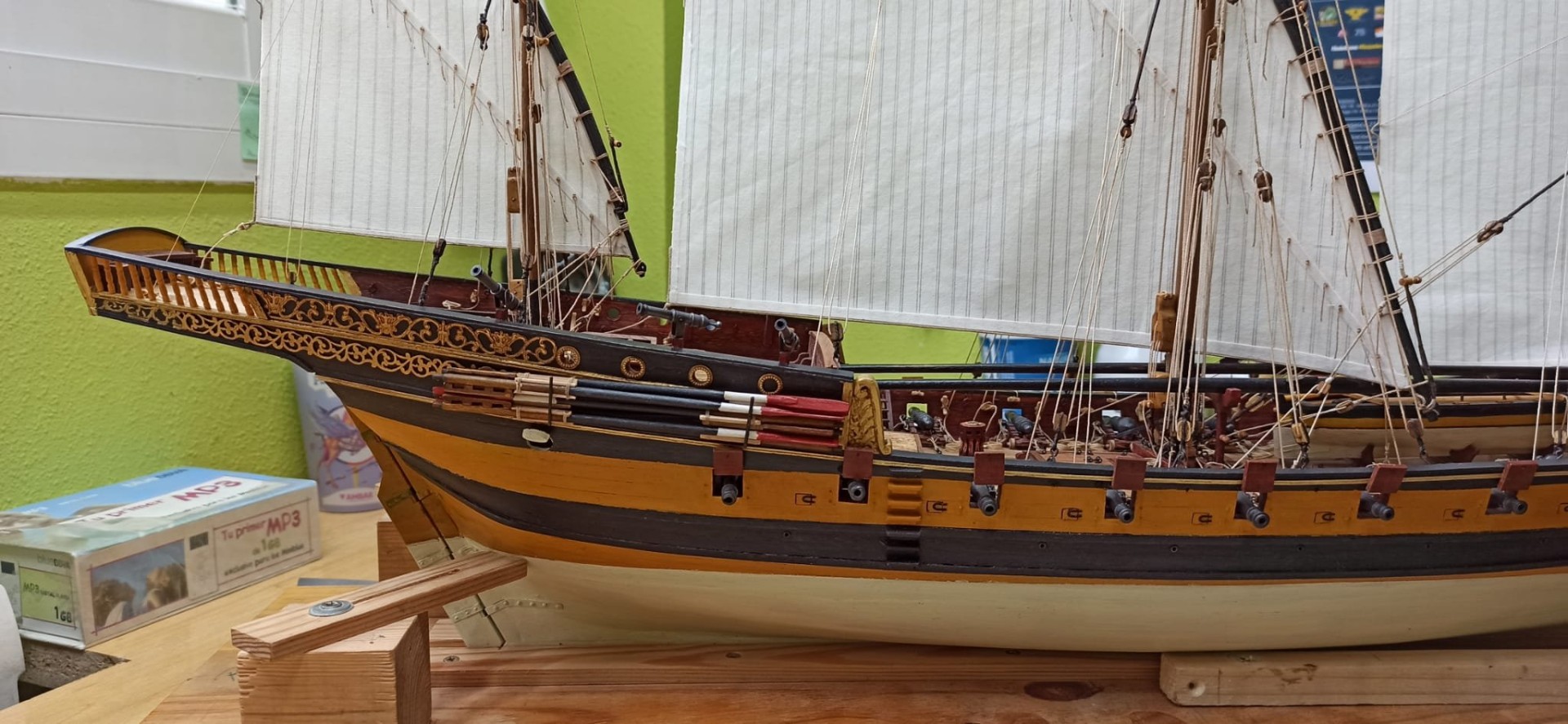

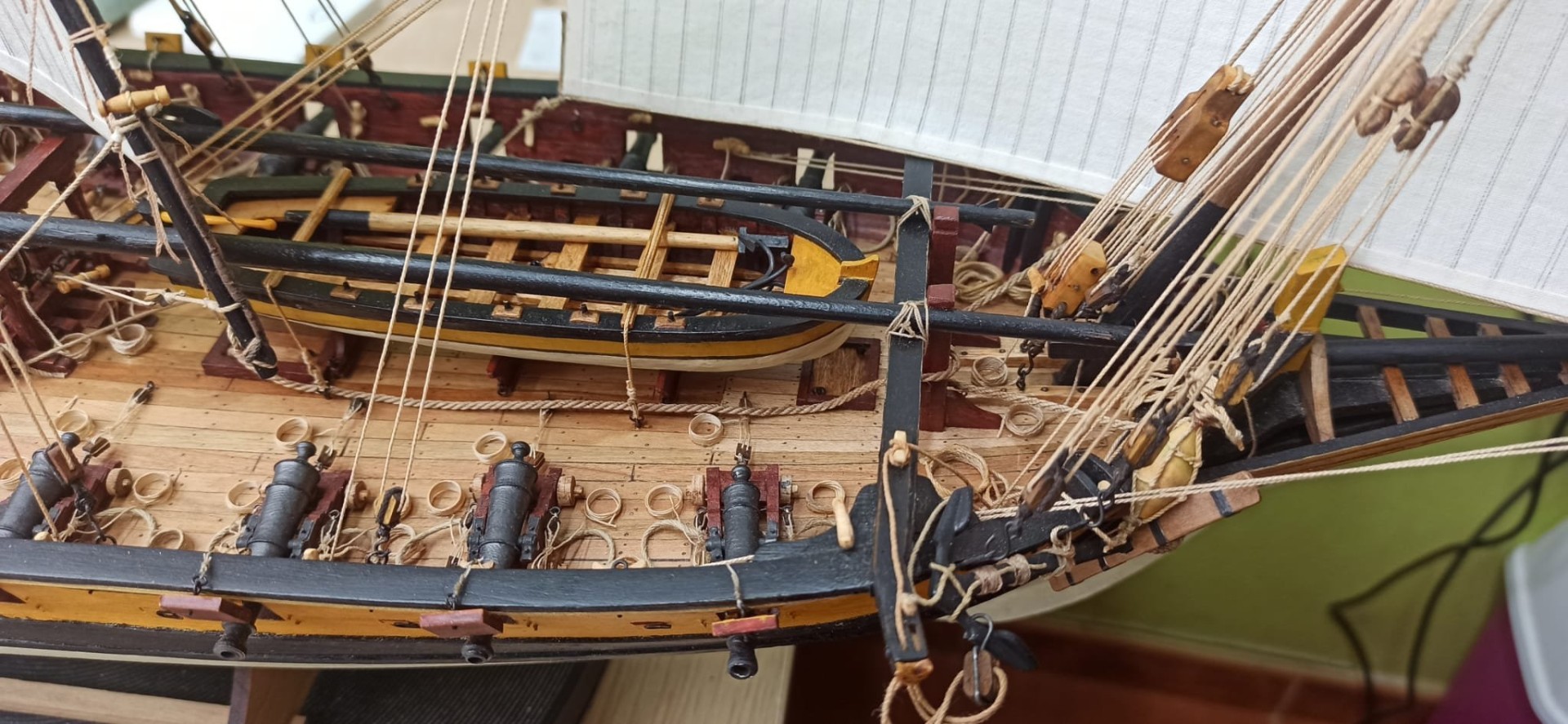

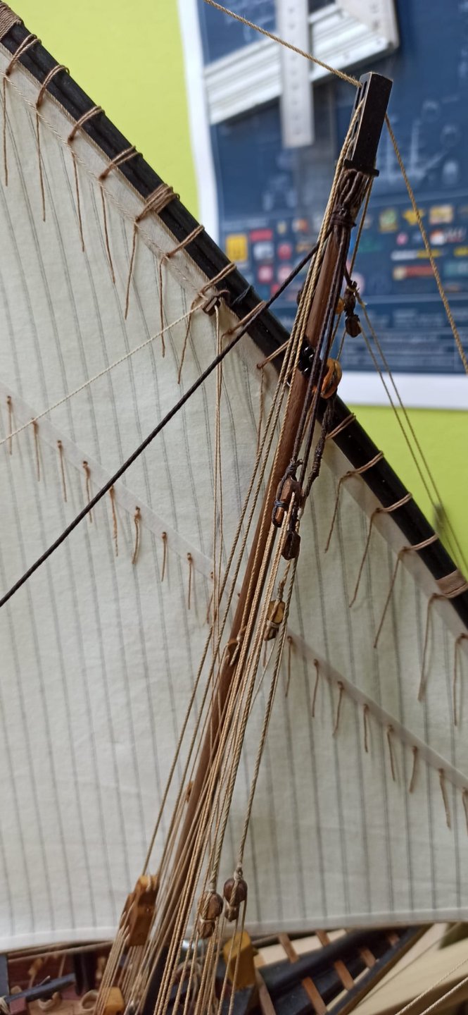

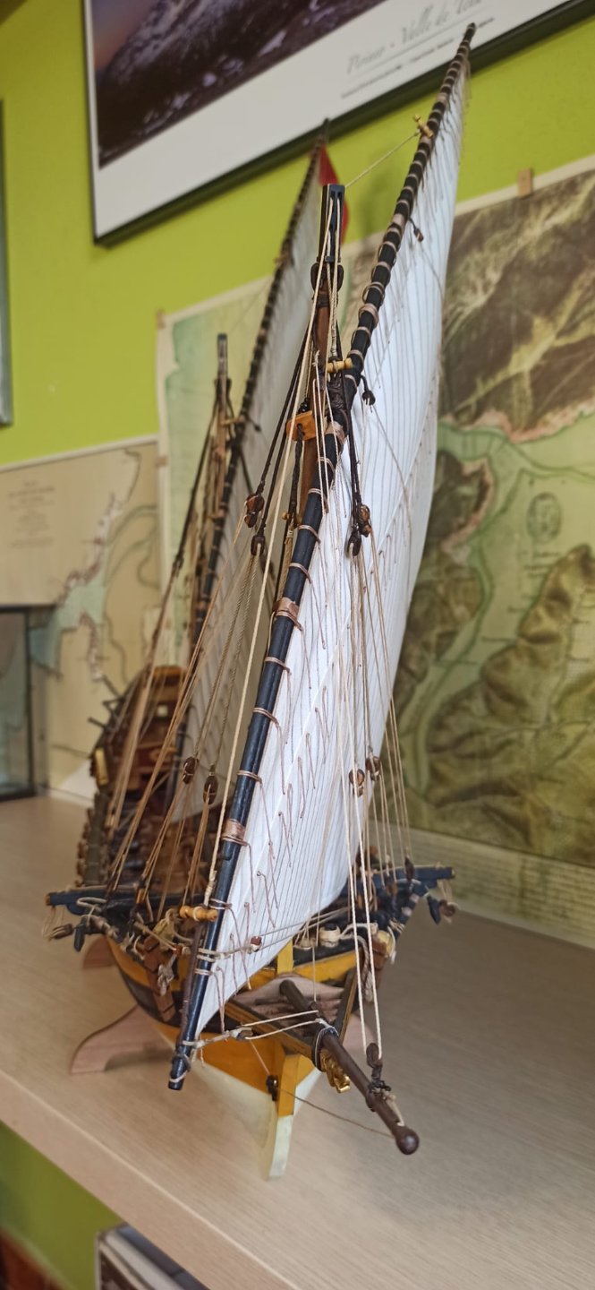

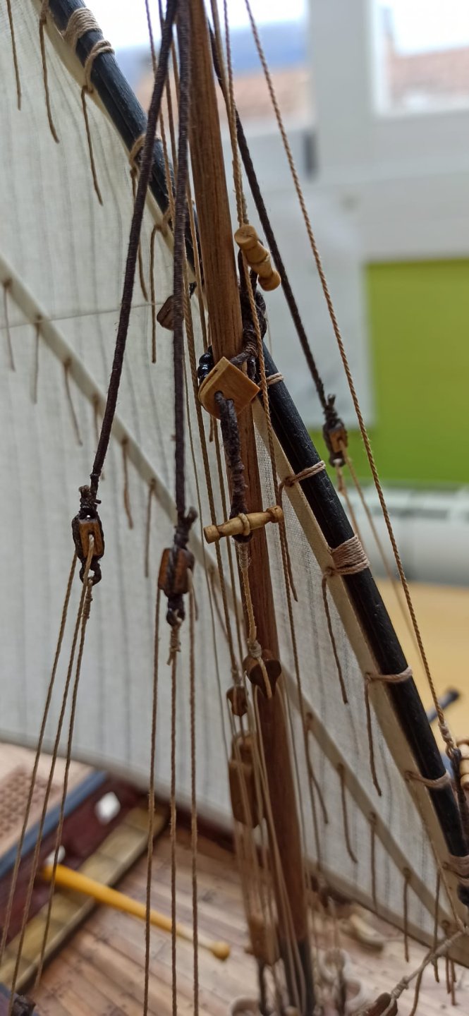

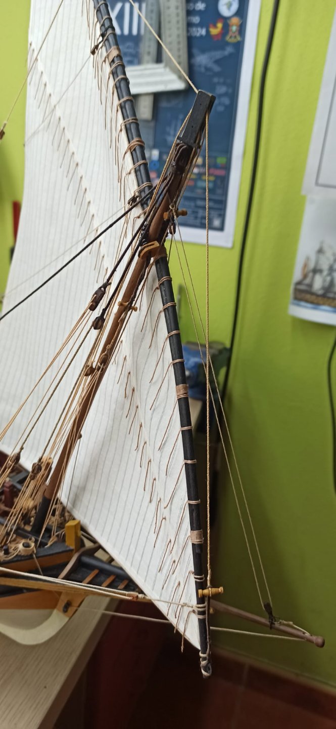

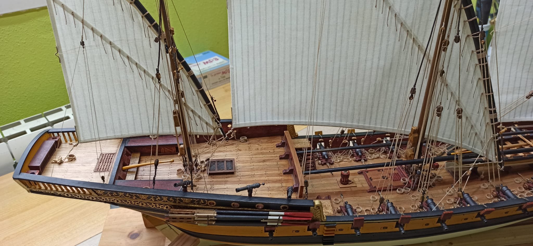

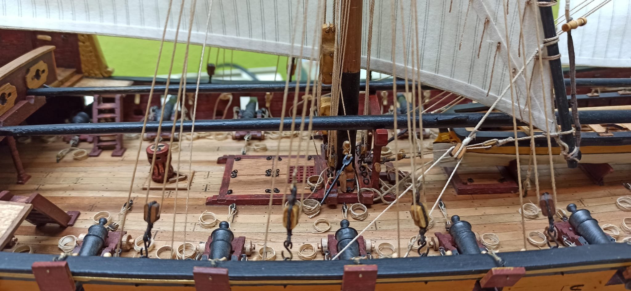

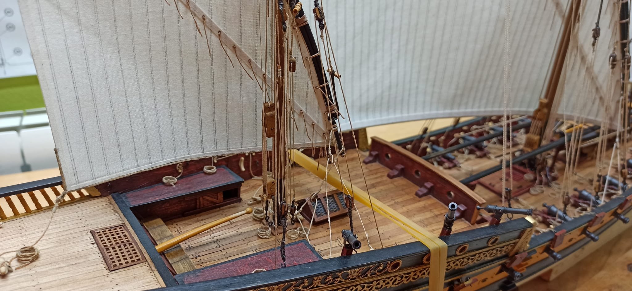

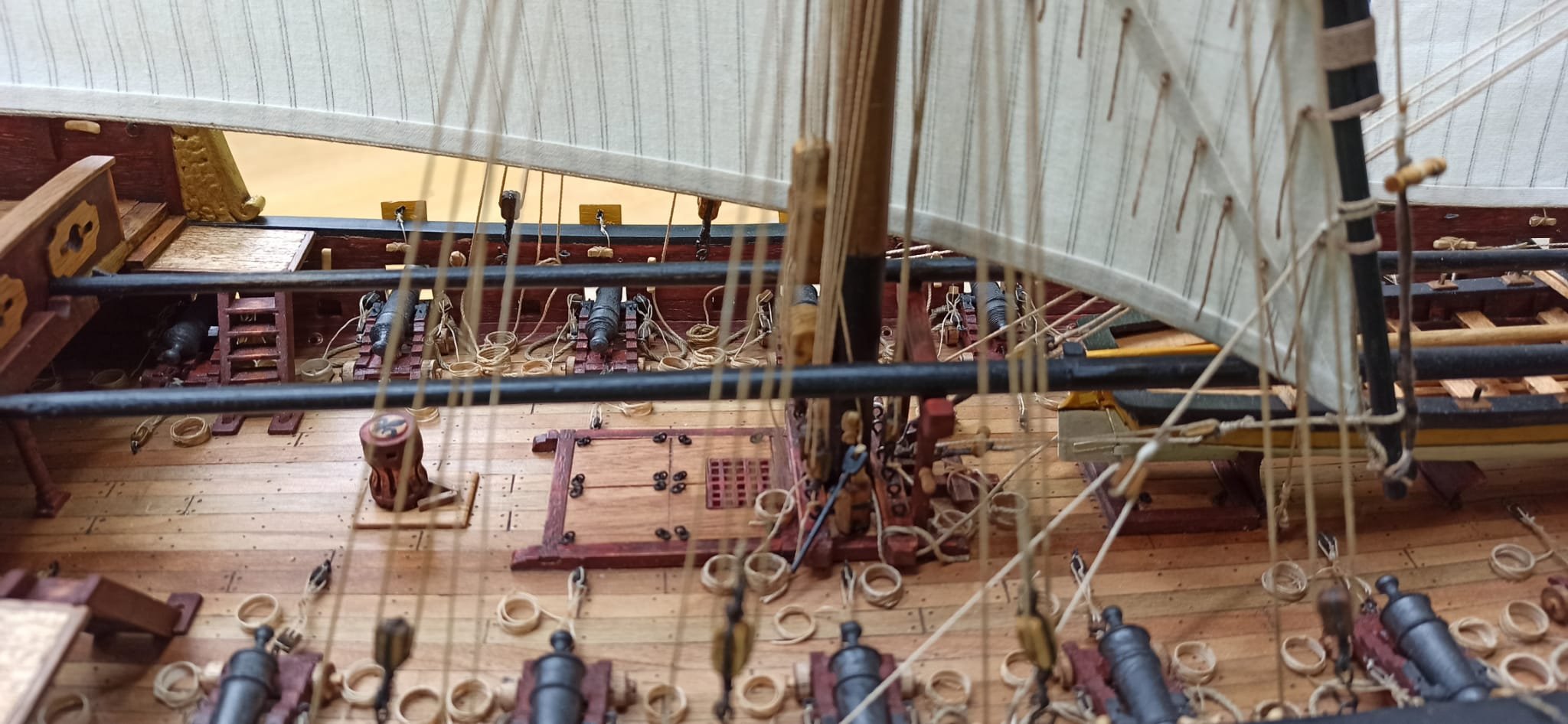

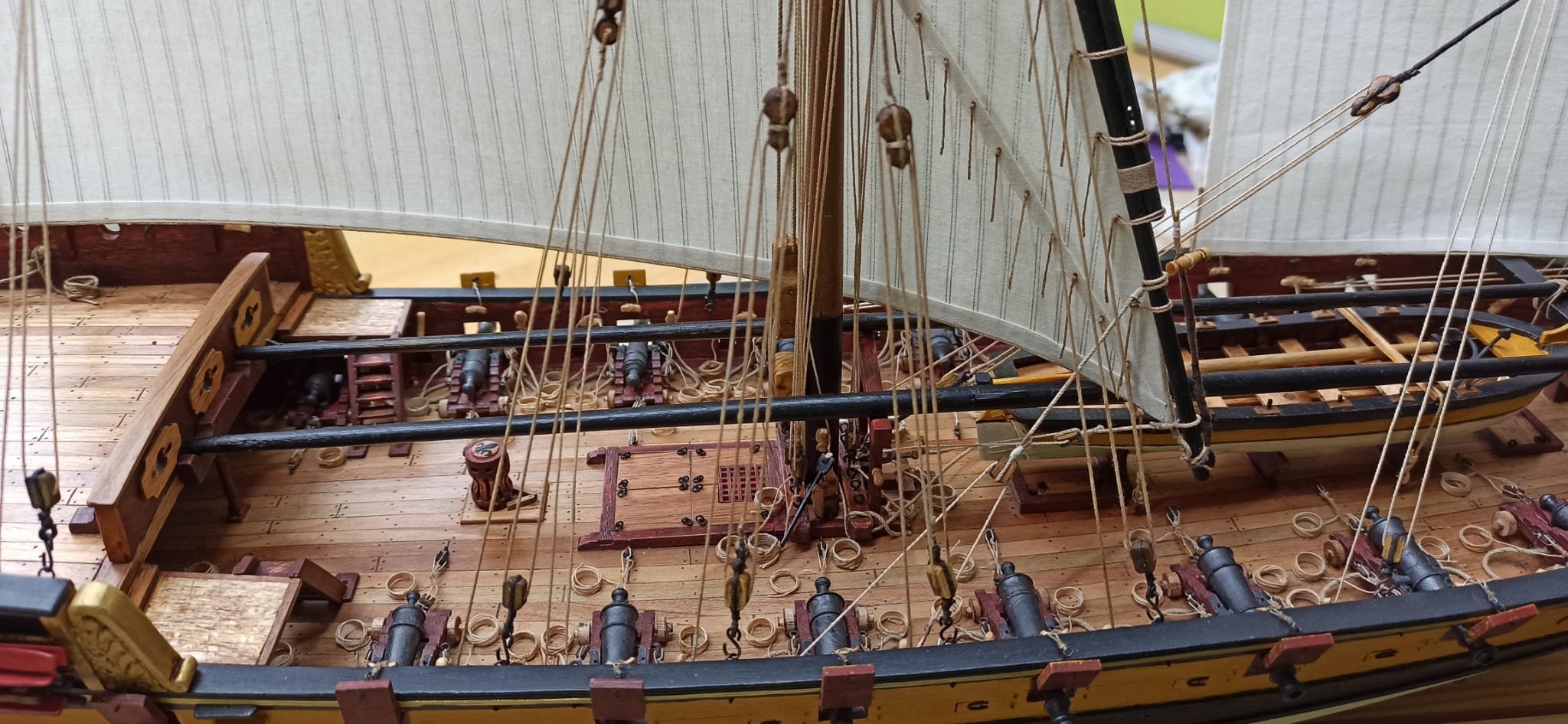

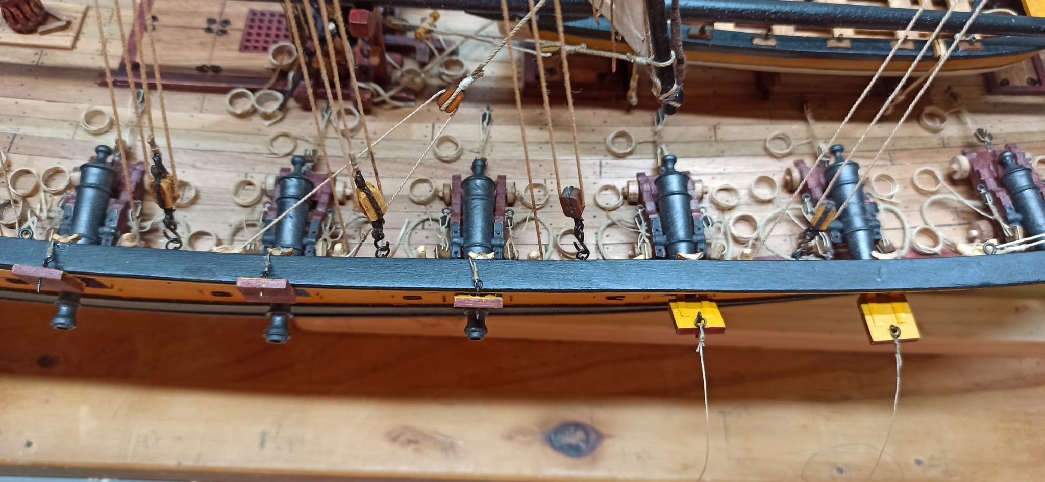

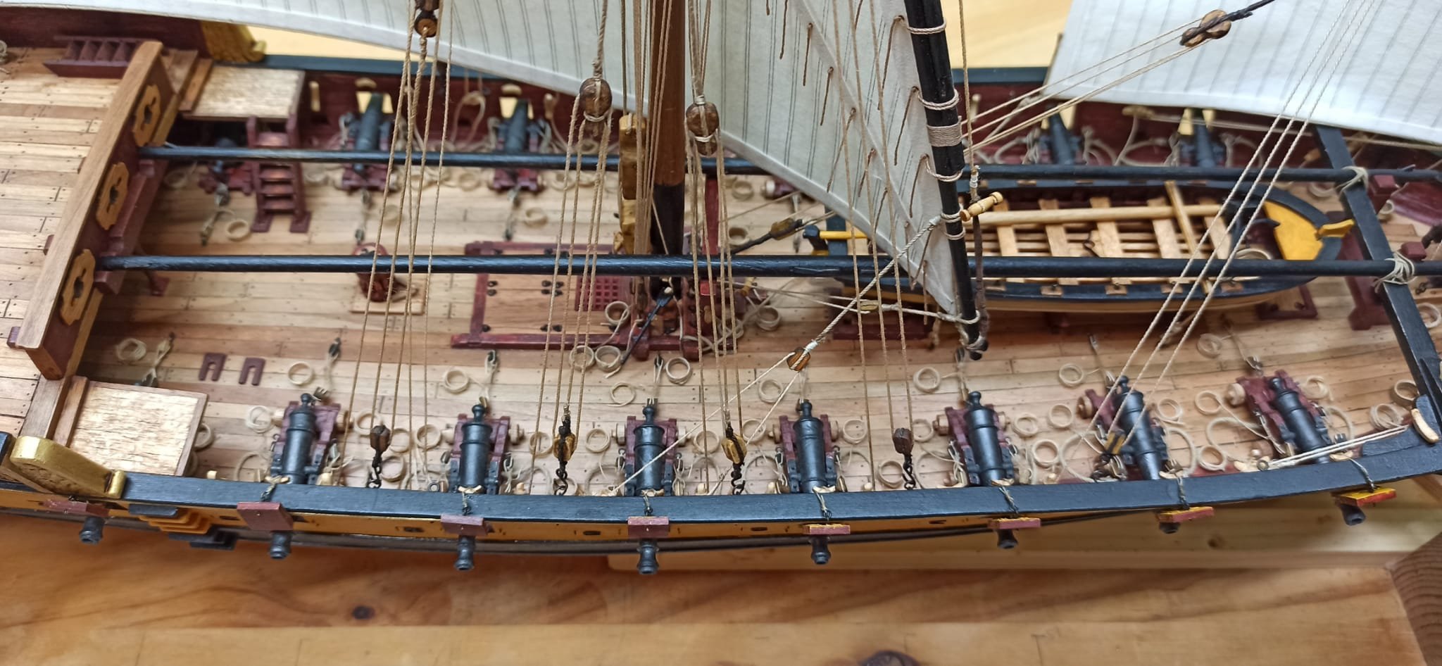

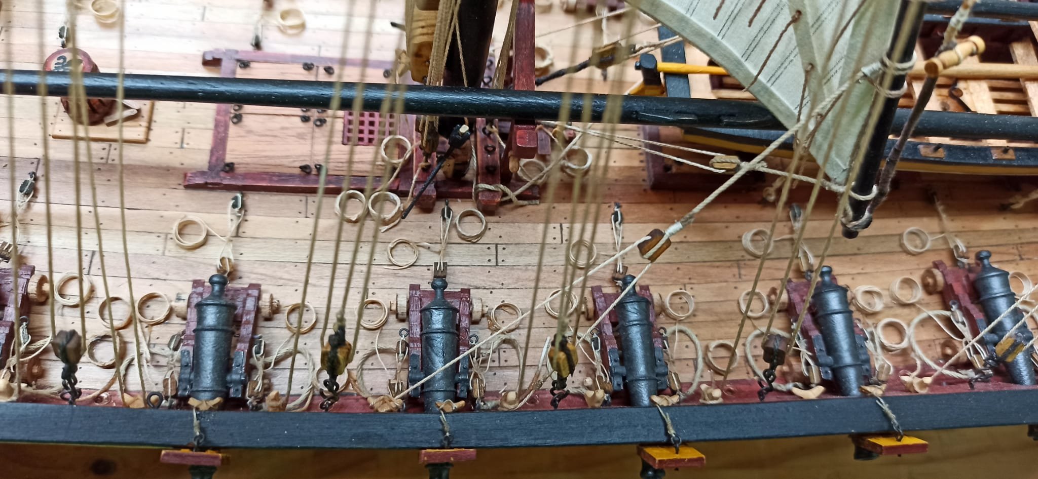

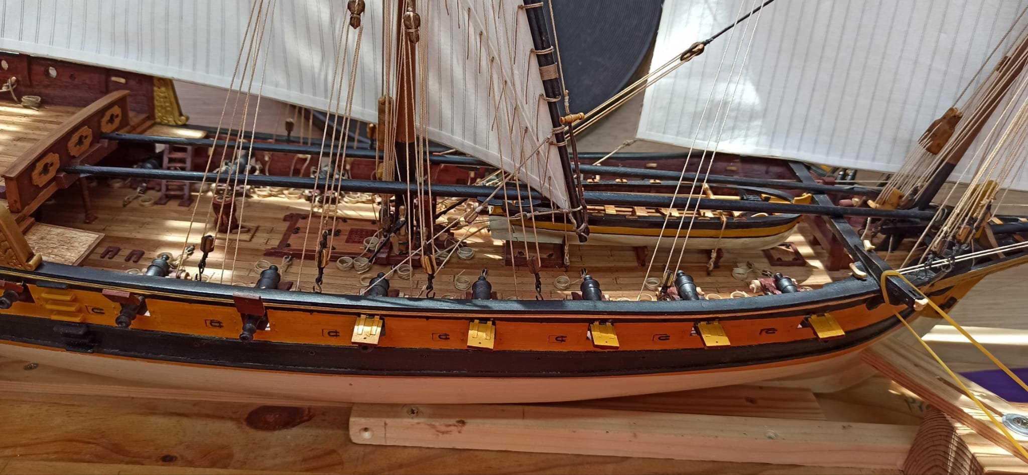

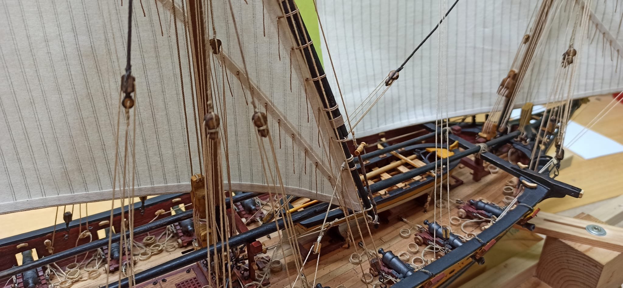

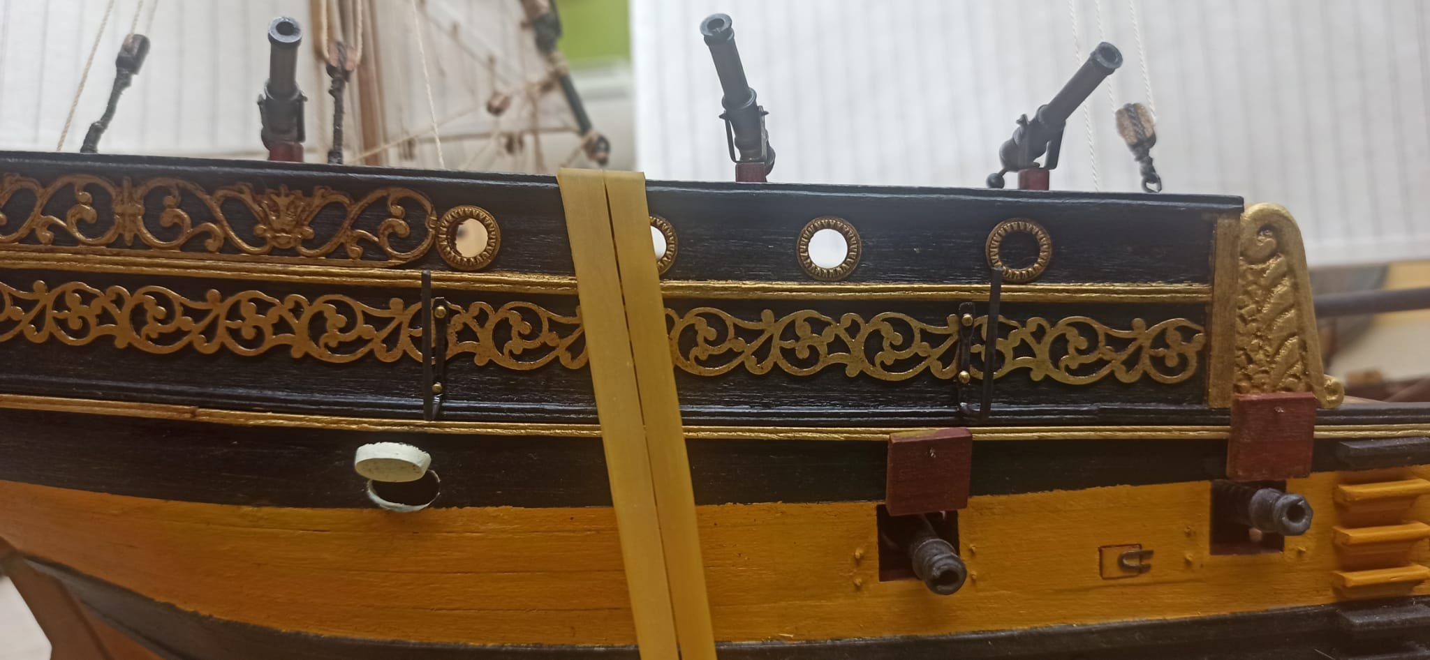

Buenas, unas fotos del trabajo de hoy, lado de estribor con portas y sus maniobras de apertura. @Eli no me voy a picar, a ver, siempre se puede hacer después, de momento, " mañanaaaaa" ( Voz de Jose Mota) :lol: :lol: :lol: Un saludo y virutas.

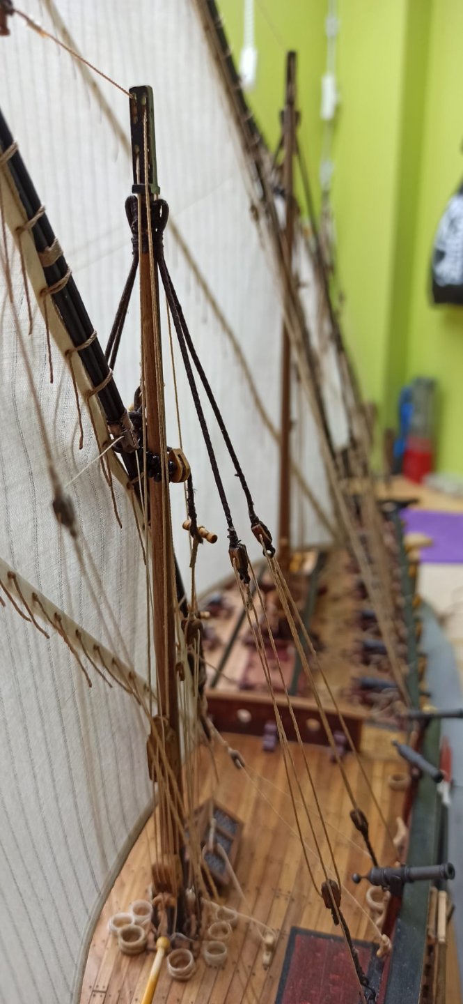

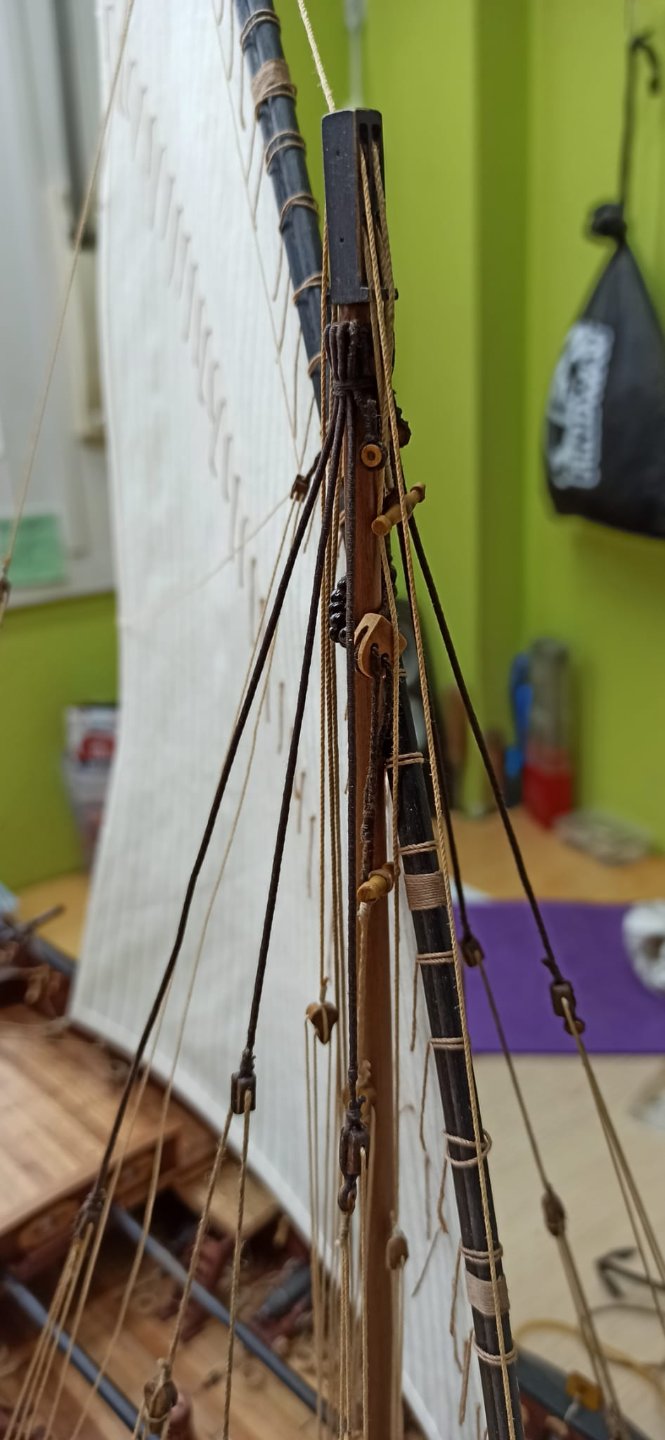

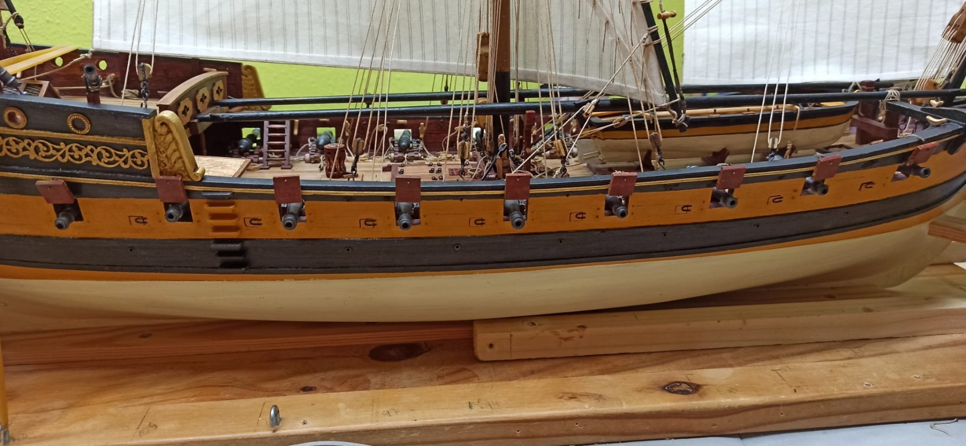

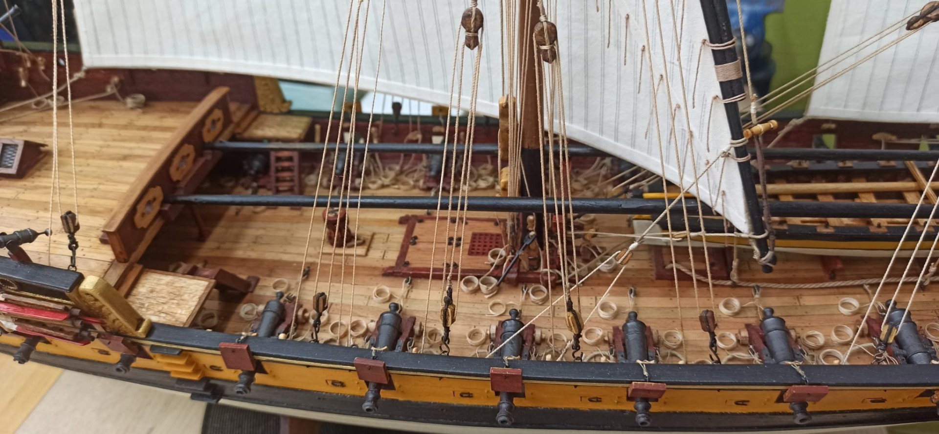

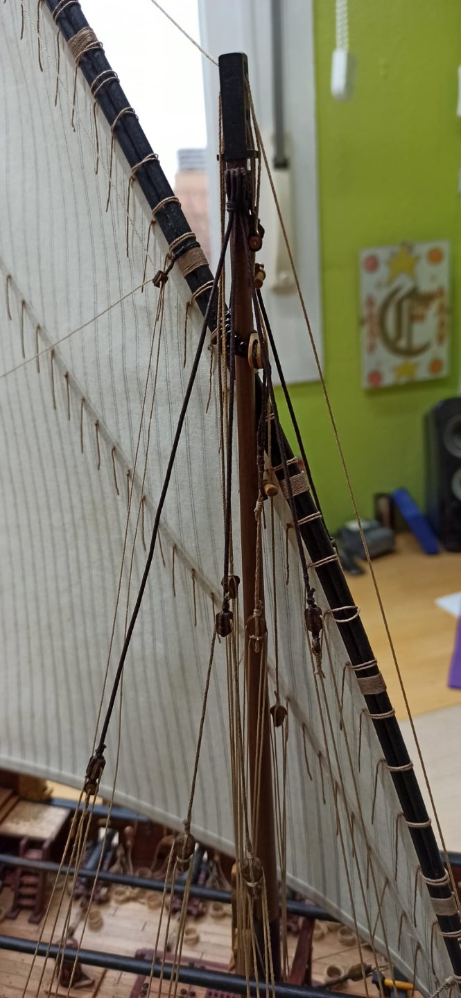

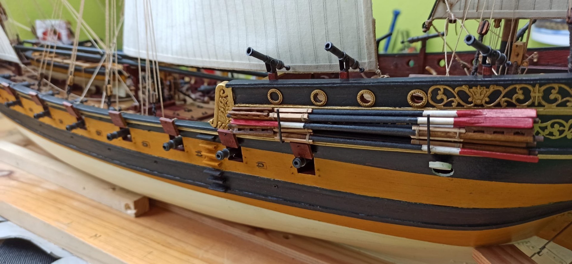

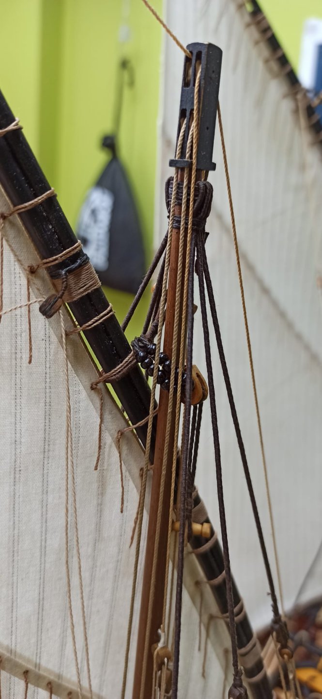

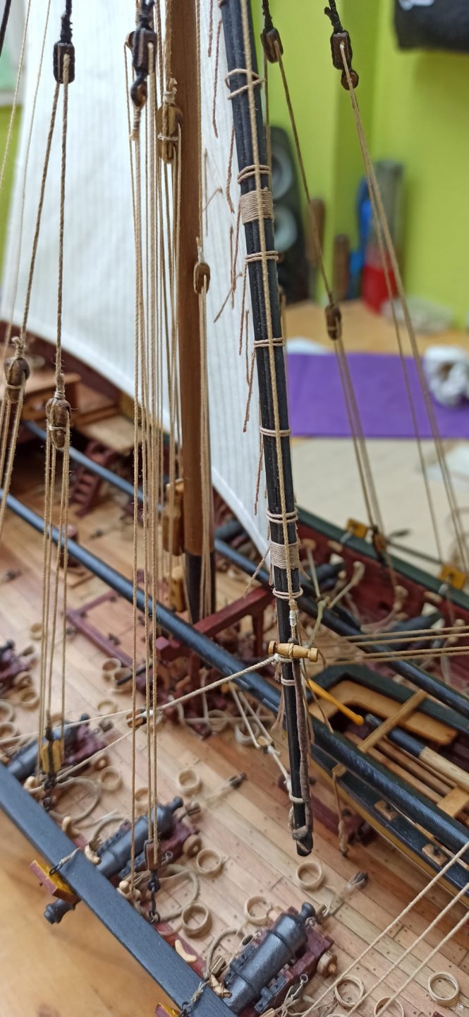

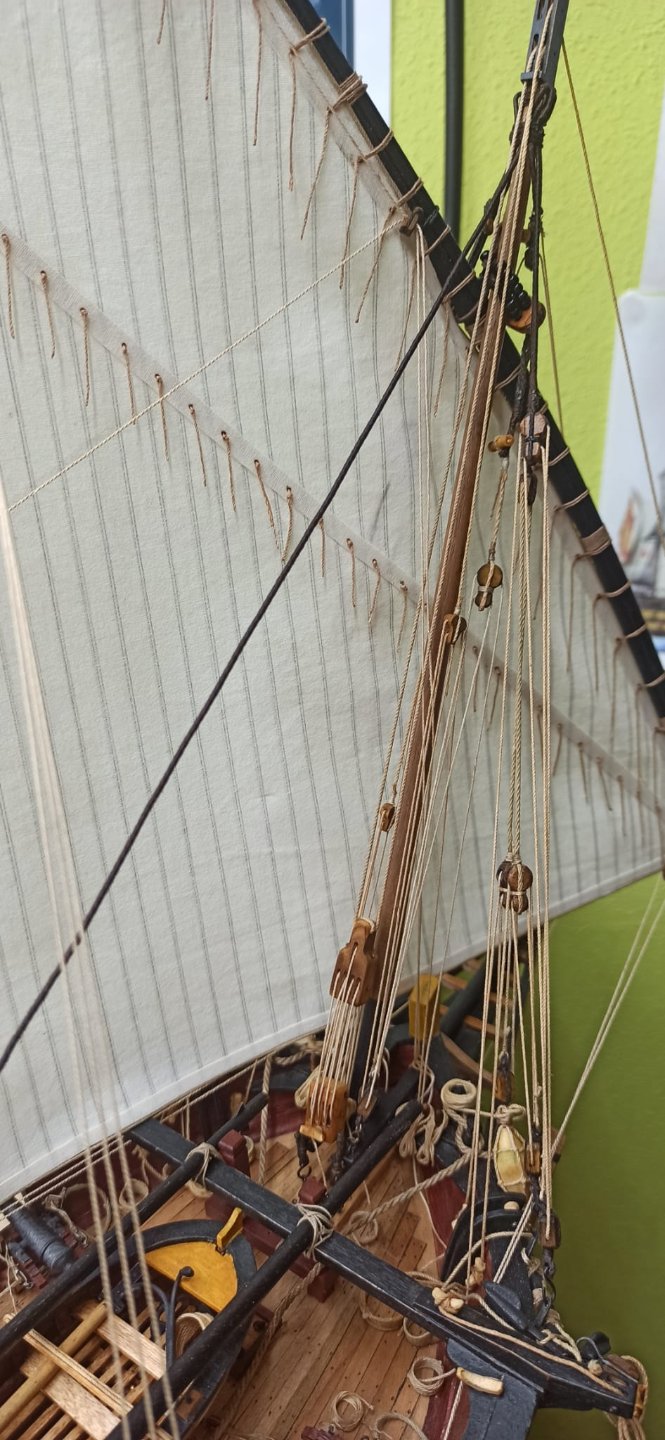

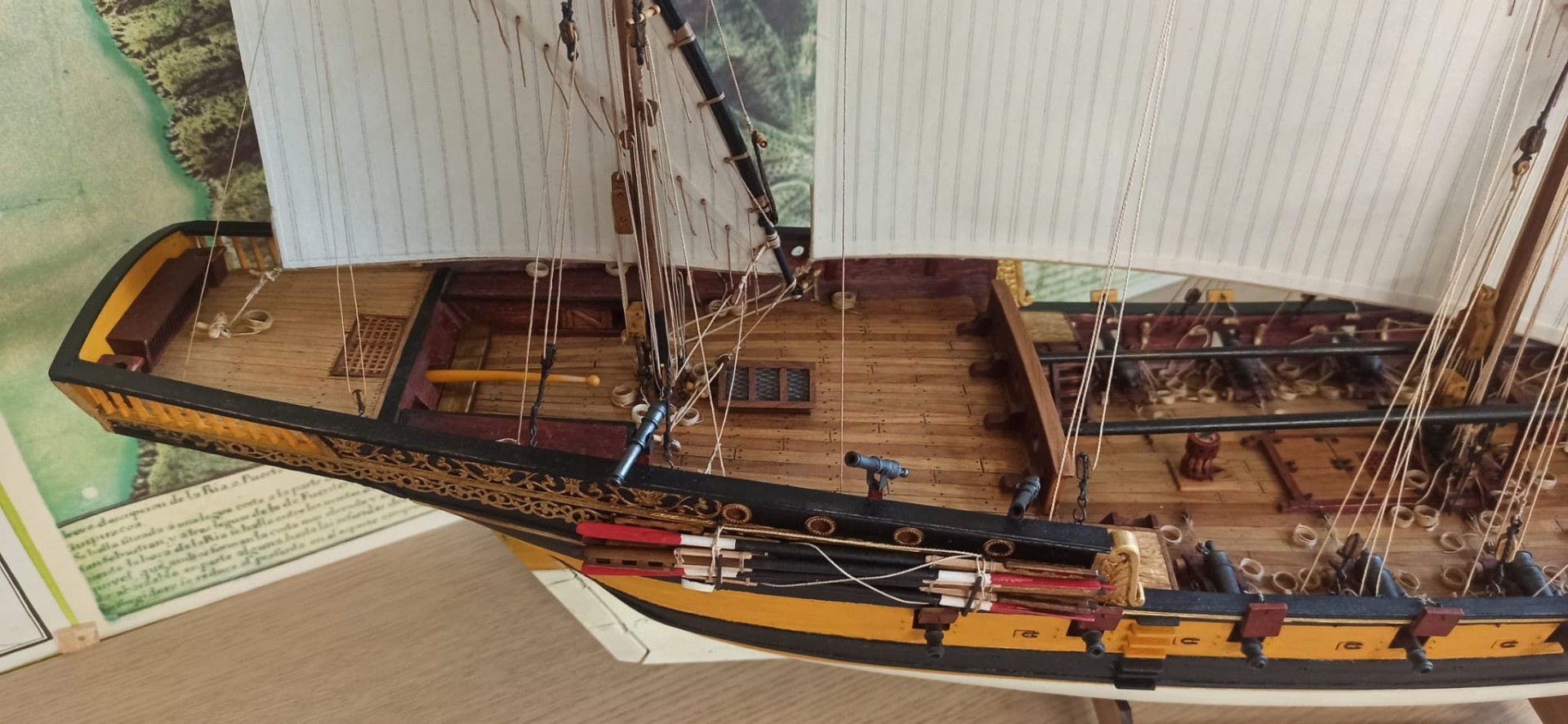

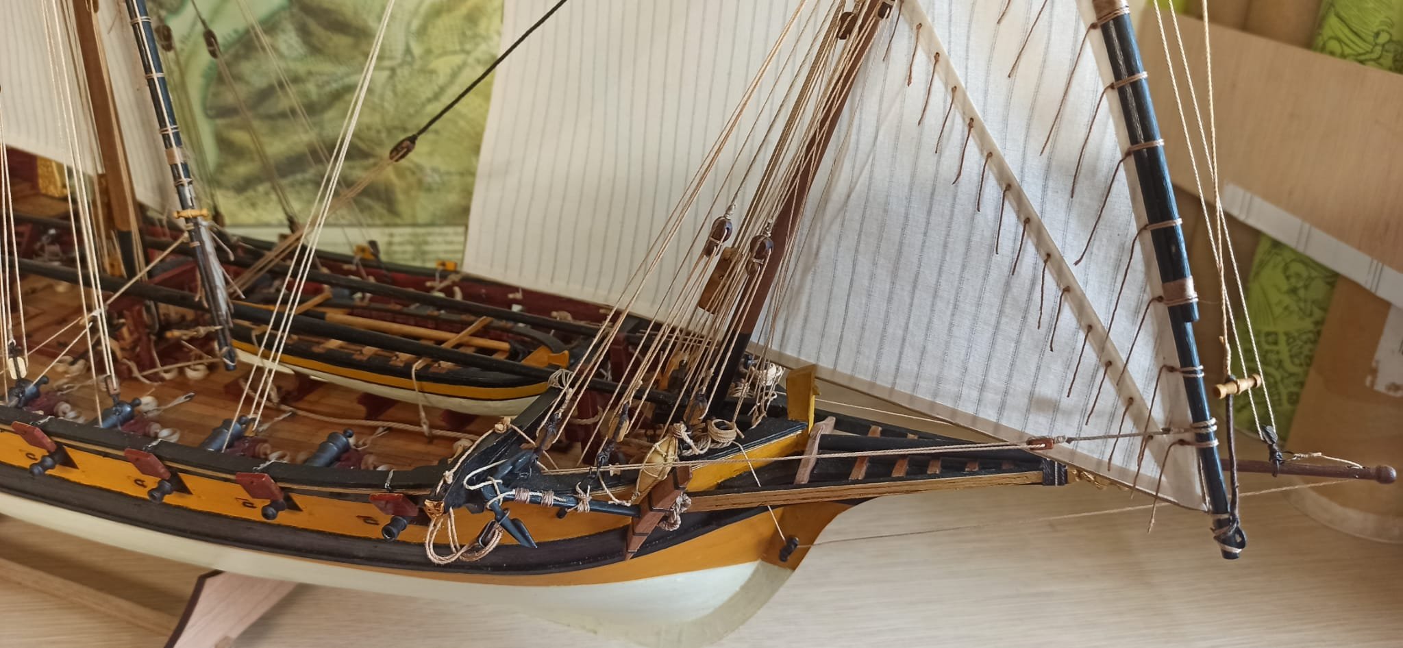

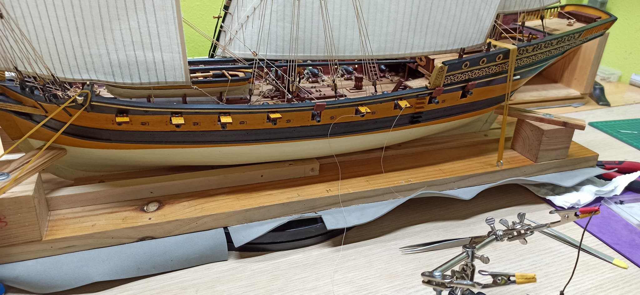

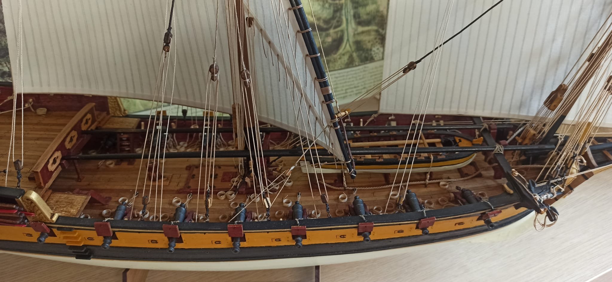

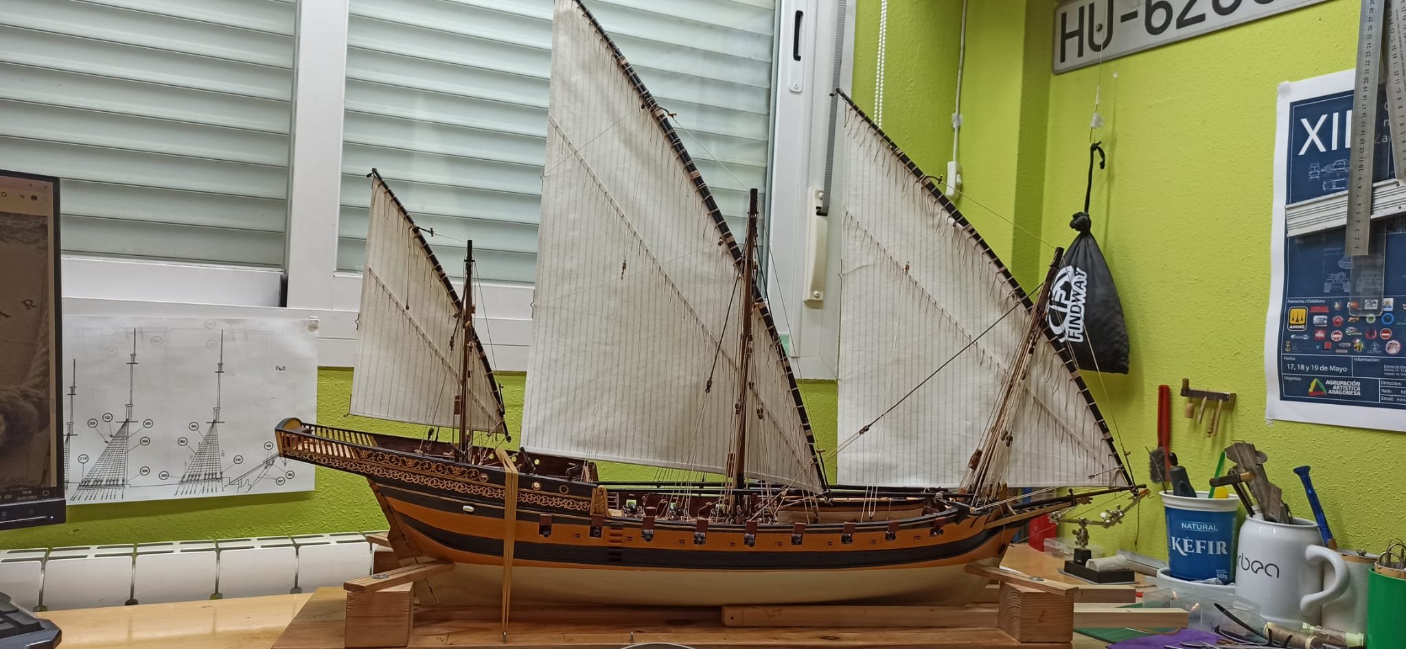

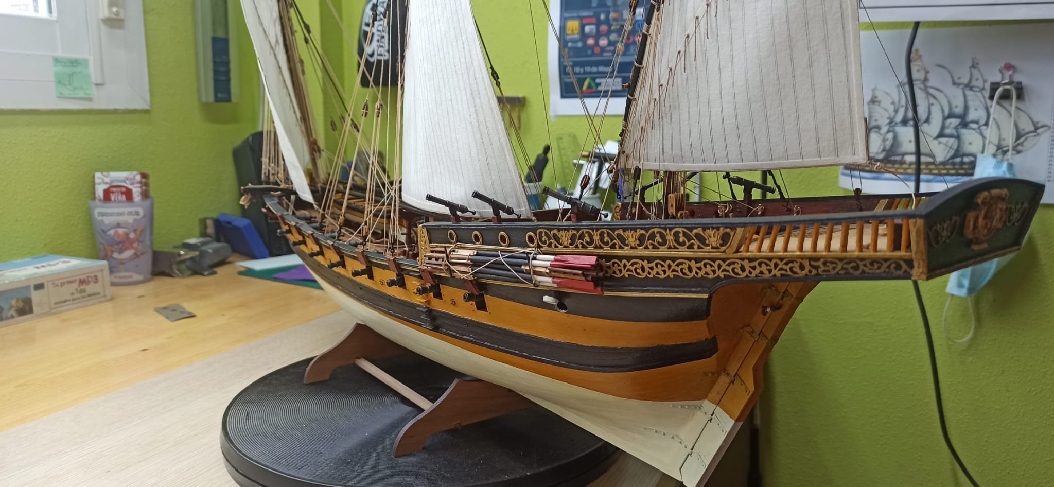

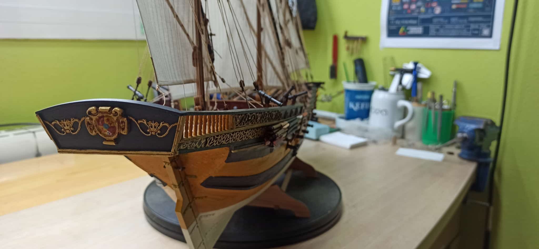

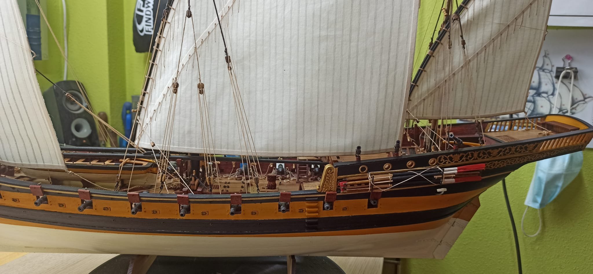

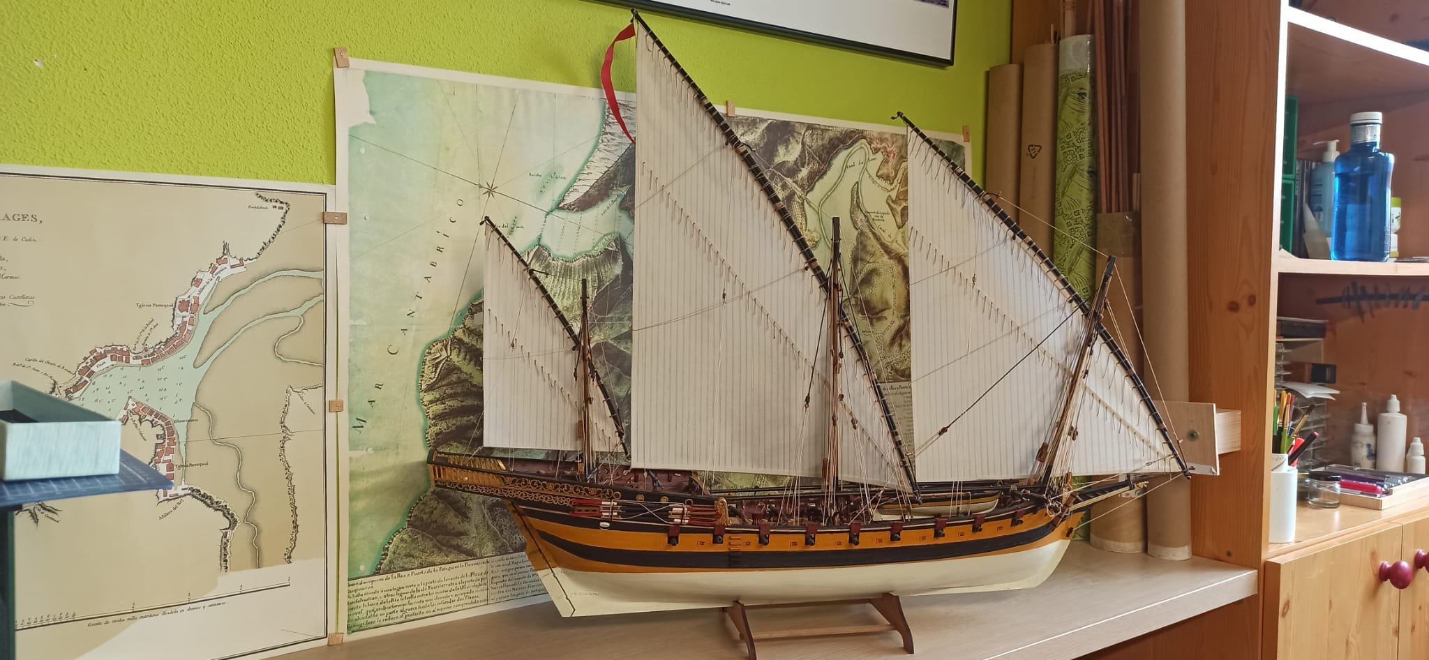

Buenas tardes, ultimando detalles, terminando las maniobras de las portas de babor que ya están puestas, se nota que ya tengo práctica, todas han quedado funcionales 😜😂. Ya tengo el cabo del ancla, y en breve me pondré a ello, investigando las banderas y pendones, y me surge la duda, que tamaño de bandera pondríais? De 80x140 mm más menos? Veo por las fotos del modelo de @Leopoldofran que solo lleva una bandera en mesana y dos pendones en mayor y mesana. ( Creo que no son pendones realmente, y si un tipo de veleta ?) Un saludo y virutas.

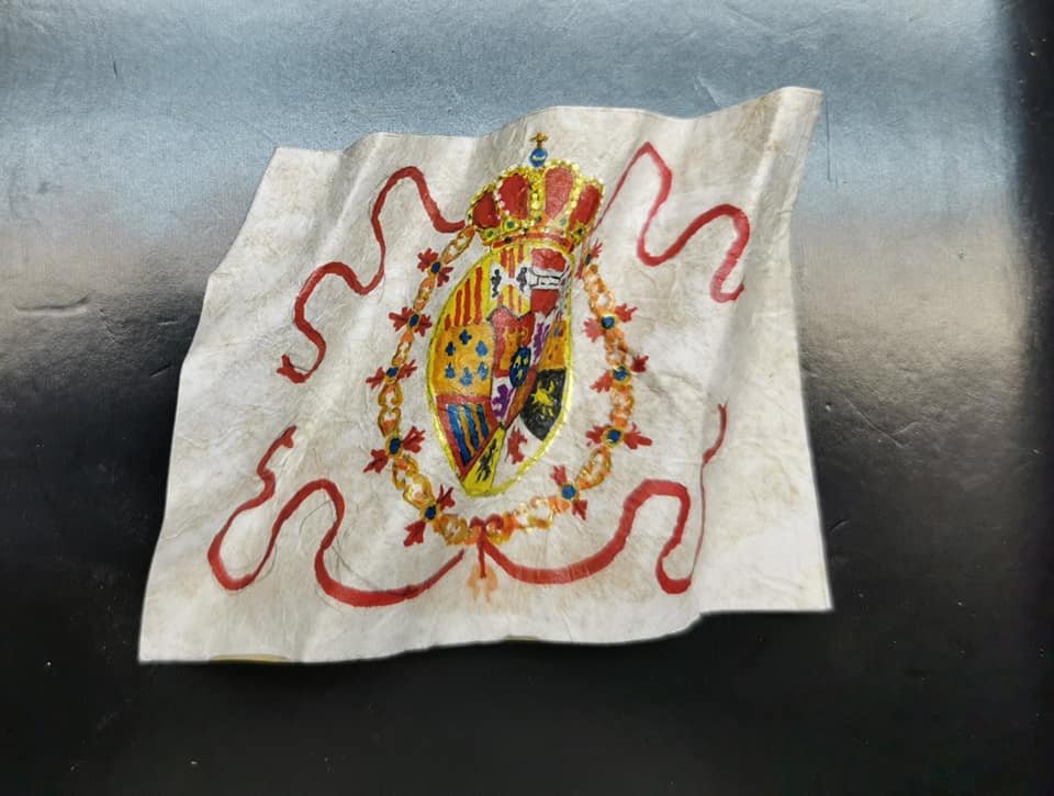

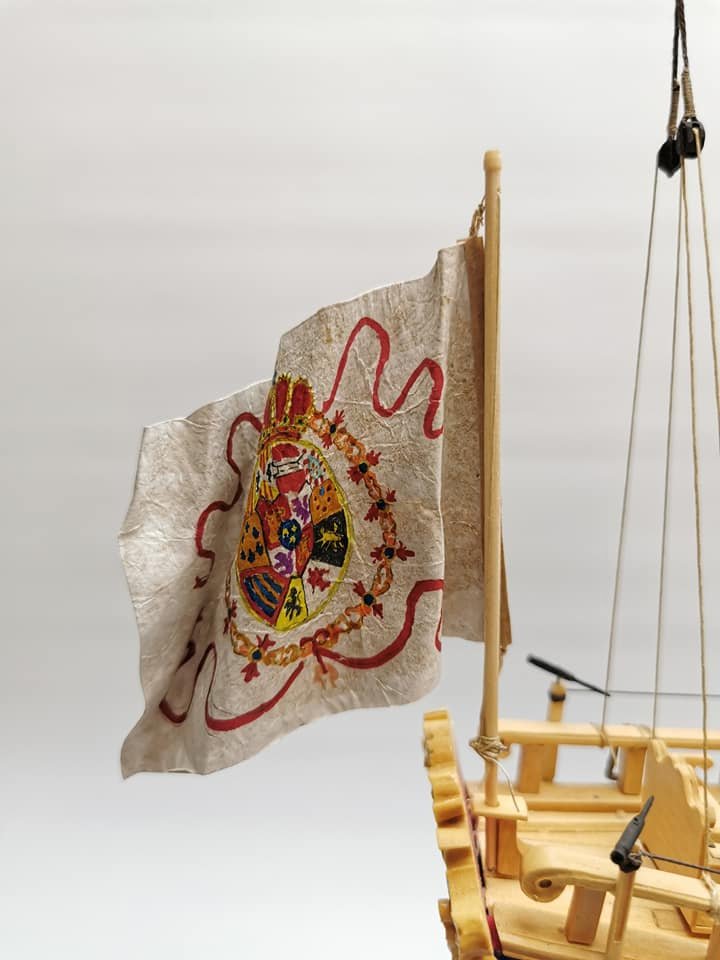

Creo que es por epoca la que debe de llevar, hacerla en papel de seda, o del de papiroflexia?

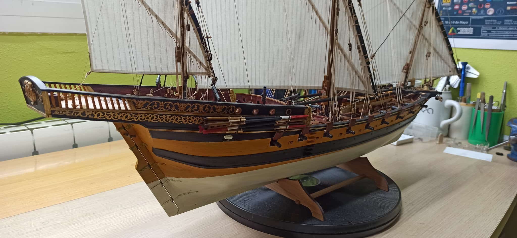

En mi humilde opinión, tu jabeque tiene calidad de museo :clap:

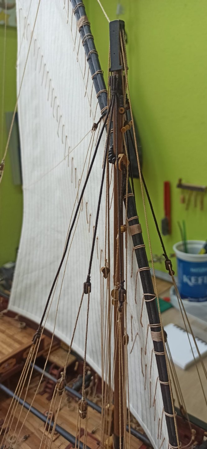

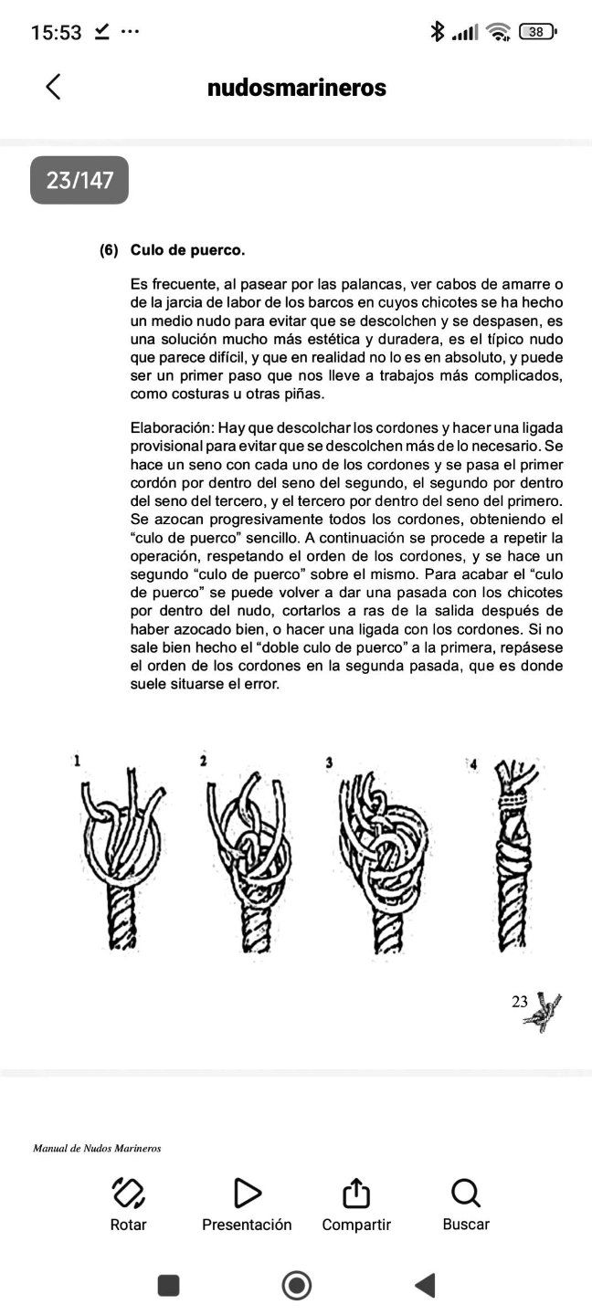

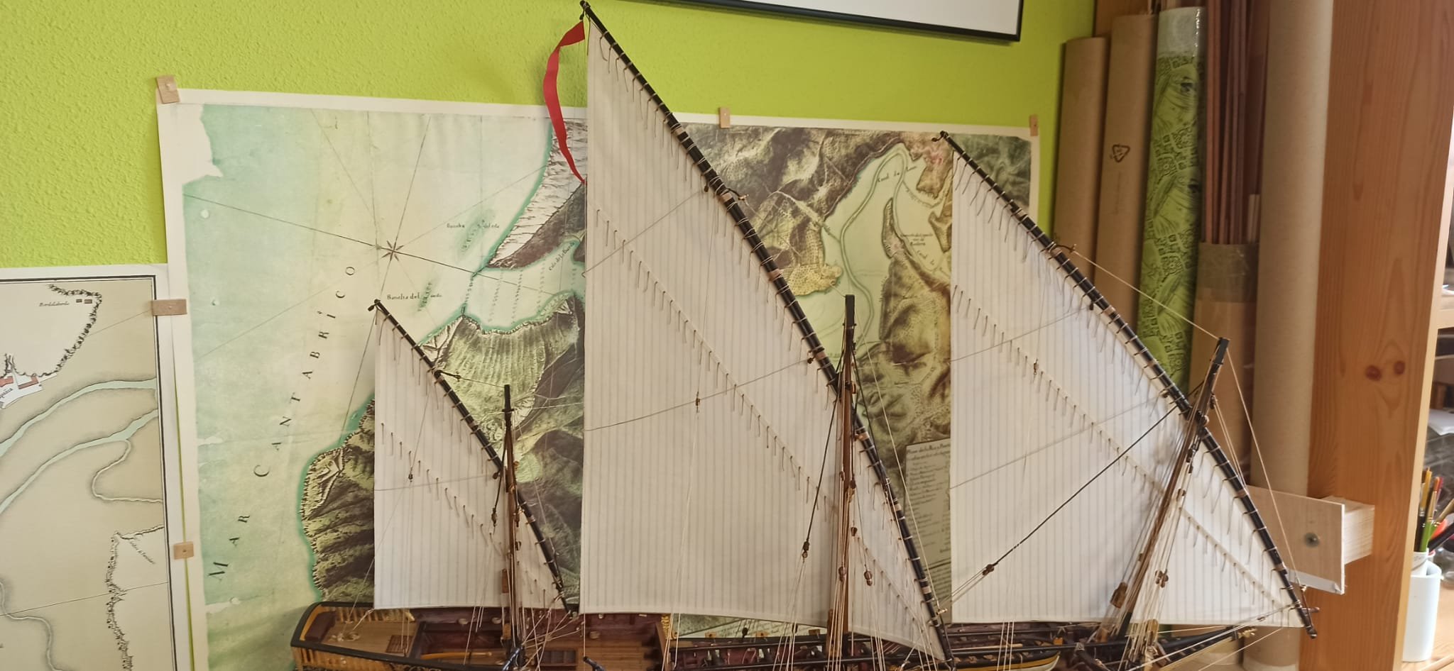

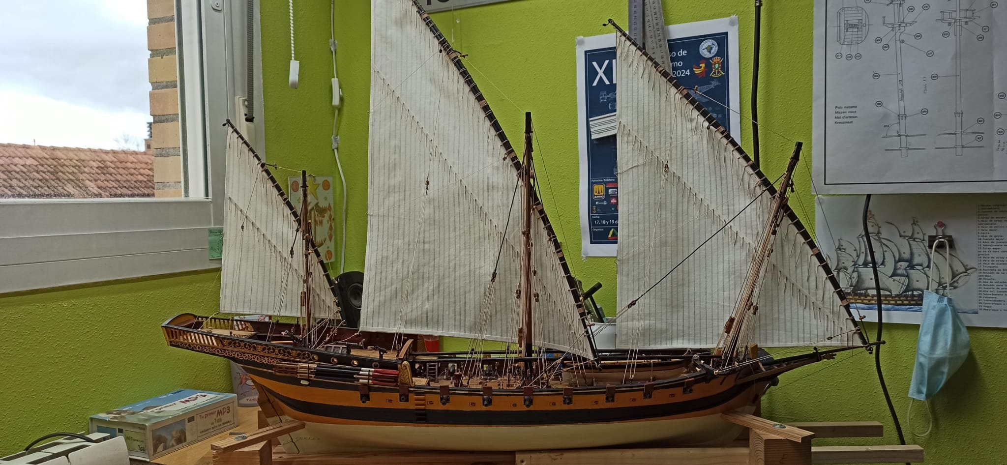

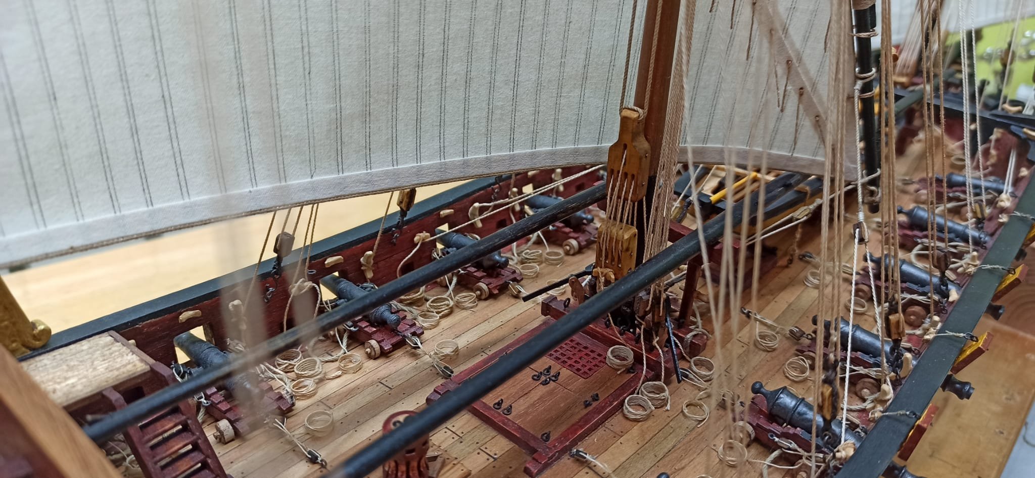

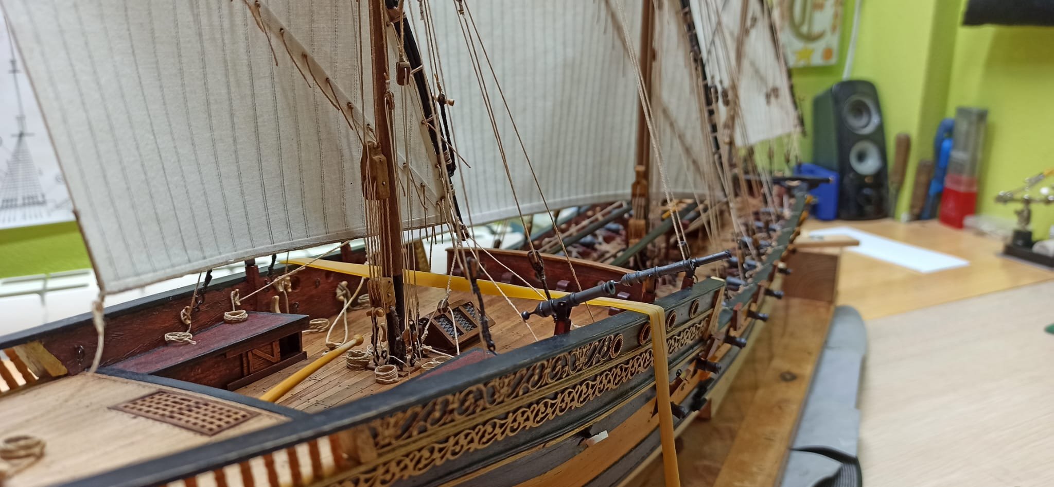

Muchas gracias Lorenzo, no es para tanto, y a veces no es un buen piropo, por qué hay cada modelo en museo que 😭😭. Bueno, todo se puede mejorar, y este es un caso, pero hay que encontrar un equilibrio entre la calidad y la satisfacción. En esta parte final, la colocación de los adujados es lo que peor he llevado, mi sistema de sujeción mediante gota de ciano, a veces "enguarra" un poco el conjunto. Hace años no usaba apenas el Ciano, ahora casi cada nudo lo aseguro con él, y deja esa pequeña marca como de húmedo, que me desagrada, pero me da yuyu que al cortar los chicotes de sobra de los nudos, estos se desmonten, con la consiguiente liada. Ayer hice los soportes de los remos, los hice con grapas de las grandes, machacados los puntos donde se taladra a 0'7 para su sujeción a la banda. Destemplado con el soplete y pavonados. Me liaré con las anclas y poco más queda, las banderas las estoy planteando, y haciendo pruebas. Luego pondré fotos, que desde el tlf no deja por tamaño. Un saludo y virutas.

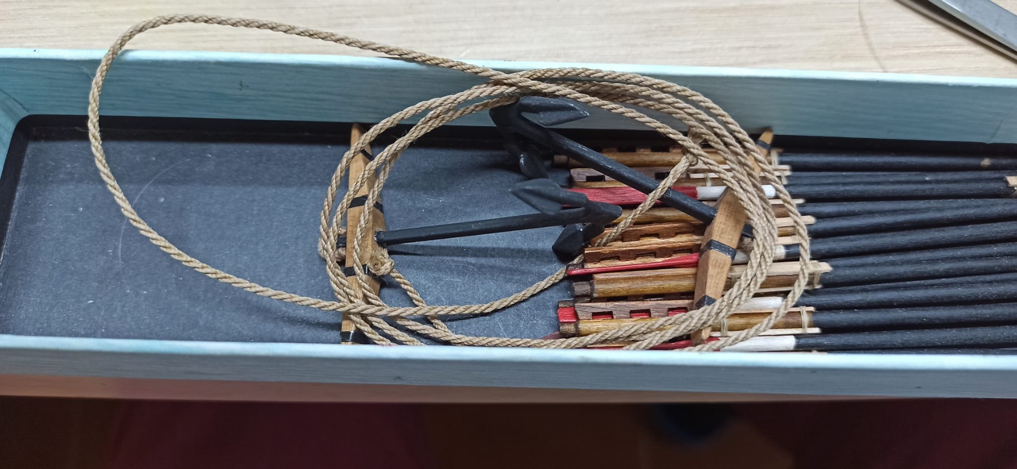

El cabo está hecho con la colchadora, una vez cogido el truco, es fácil y muy gratificante colocar tus propios cabos. La verdad es que la diferencia con los que vienen en los kit, es brutal

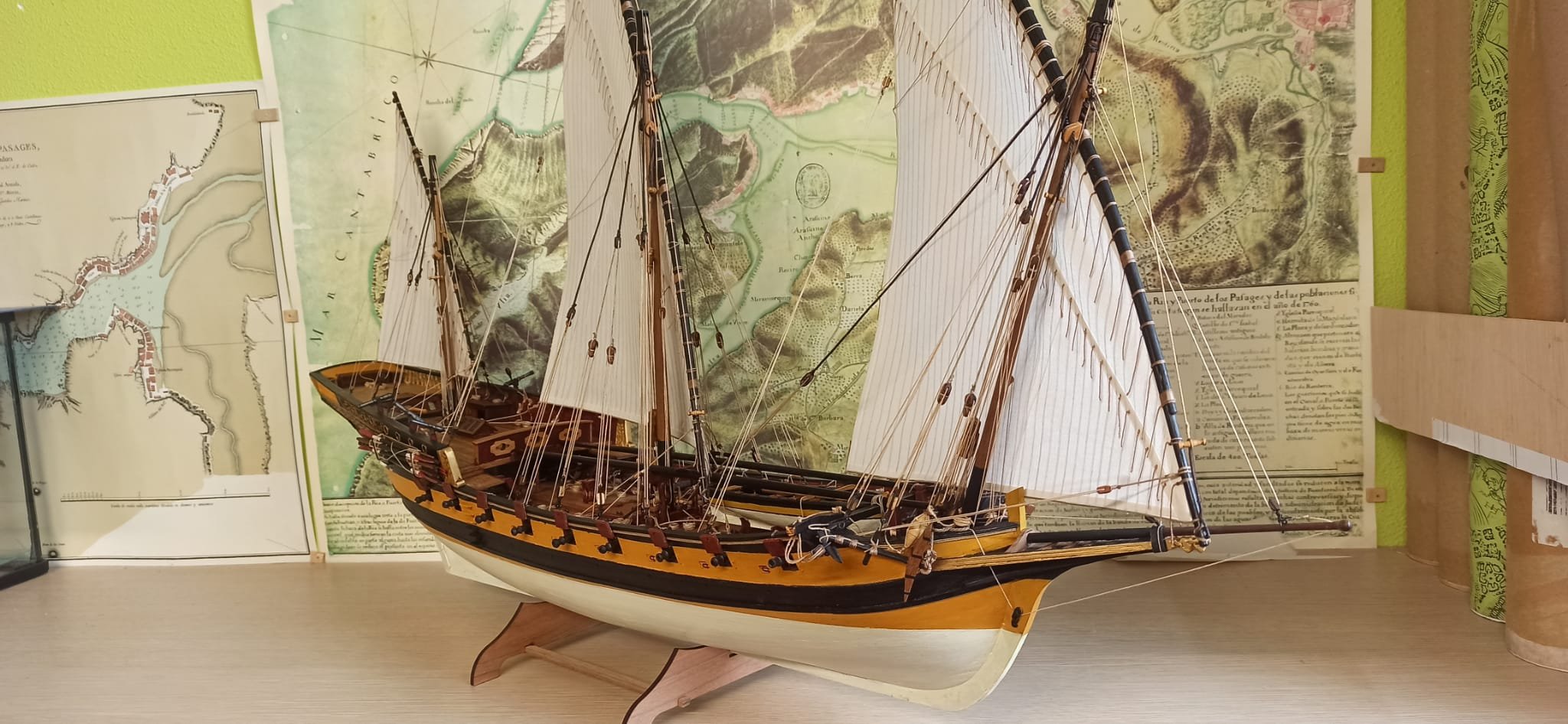

La bandera nacional que yo puse mide unos 5 cm de alto. En la punta de la entena mayor lleva una espineta ( una bandera estrecha de dos colas, y en la de trinquete un catavientos. No sé si estarán bien , no entiendo de banderas, supongo que me asesoraría con Peregrino. Creo que la que va en la entena de mayor debería ser muy larga, como de 17 cm, porque hace de catavientos, pero yo no la puedo poner porque extendida necesita una vitrina desmesurada.
Como ya tienes un SMA de categoría puedes intentar rematar los cabos falcaceando el chicote y a los rizos les puedes hacer rabo de rata, culo de puerco u otra..
(Es broma) yo mojo en cola blanca y aprieto el cabo antes de cortar, siempre que sea cabo de algodón, en el gutterman cyano..
El modelo está muy bien ejecutado, mejor que el mío en muchos aspectos. El mío tiene un éxito que no han tenido otros modelos, llama mucho la atención el que cabecee en el mar.

@Leopoldofran muchas gracias por los elogios y por los datos que me faltaban para finiquitar la construcción, totalmente gratificante, y que ánimo a más Modelistas a realizar, pues ya hay información suficiente para afrontarlo con seguridad, es muy vistoso y poco realizado. Hablas en tu hilo de los armarios de armas, pero creo que al final no los realizaste, es así?. La verdad es que con todo el mogollón que hay en la cubierta, en la cubierta del Alcázar, queda como muy vacío. Imagino que por falta de documentación de confianza no has montado el armario de bitácora
@manuelsirgo a ver si retoma su construcción y aumentará la información. Un saludo y virutas

No he podido evitar buscarlo.
Y ya de paso me he descargado un manual completo de nudos.

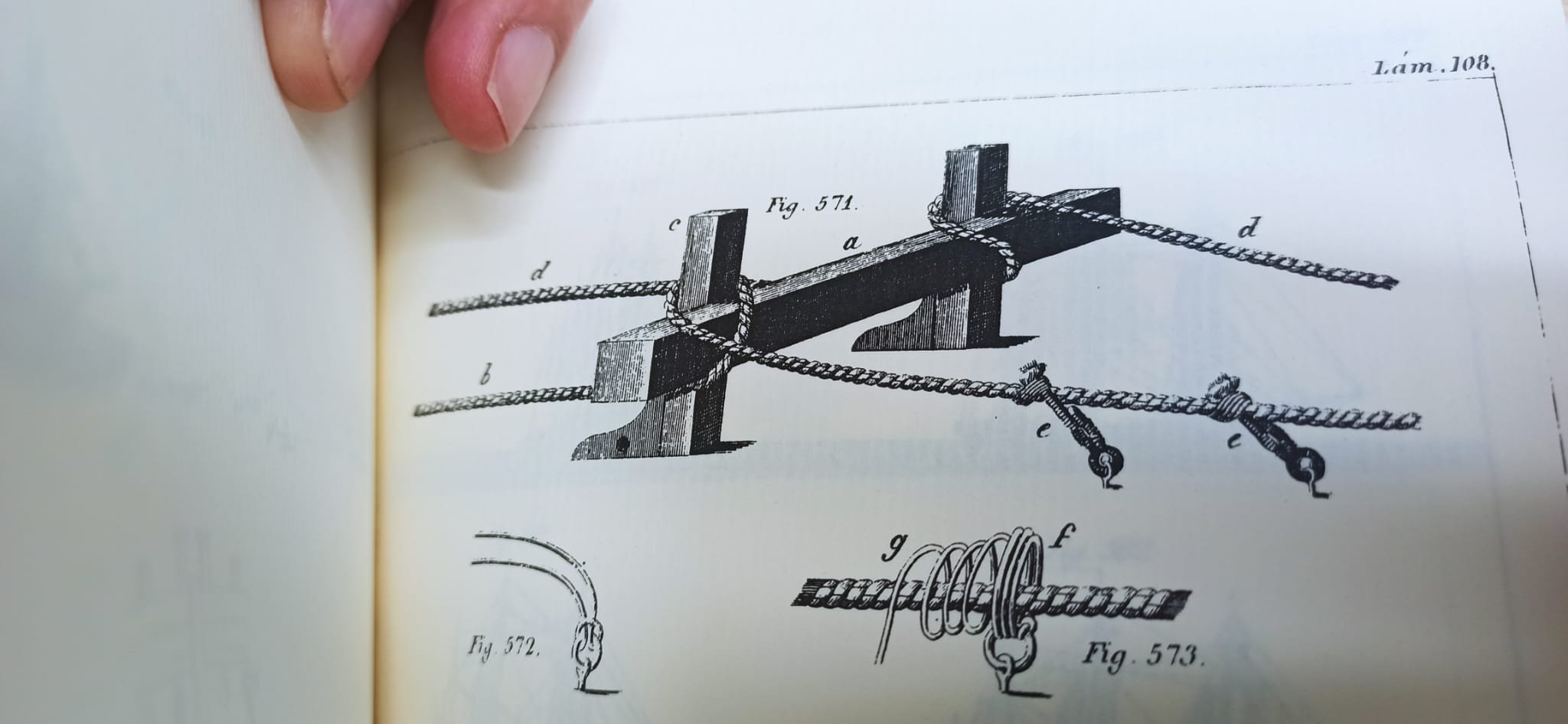

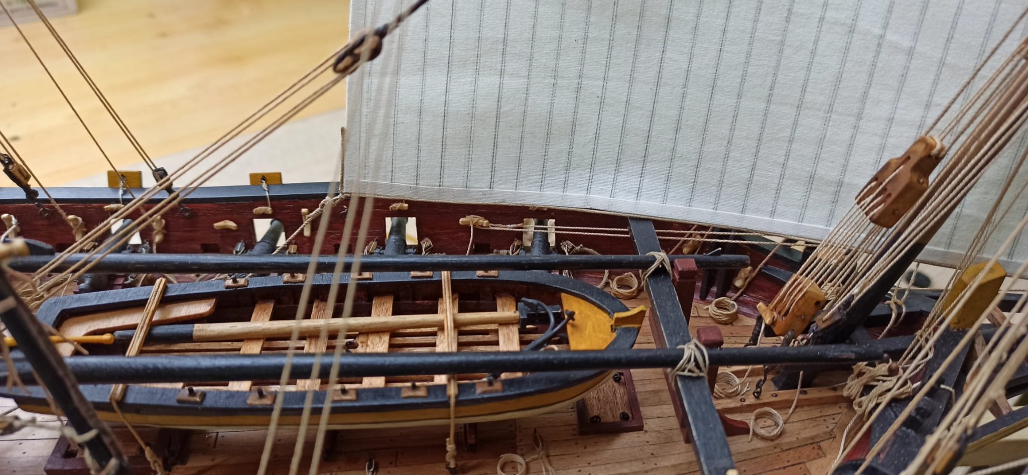

Has puesto el dedo en la llaga: la bitácora. No sé cómo iba. Al pié del mesana a ambos lados o a popa del palo no puede ir porque imposibilita la maniobra. Veo varias salidas, que fuera en los asientos de popa marcando al revés, con espejo en las tapas, o bien que fuera en la cabina y se dieran las órdenes a gritos. O que no se usaran. O que fuera un compás colgante fijado al palo dónde convenga
Hay que tener en cuenta que estos barcos navegaban básicamente en el
Mediterráneo, no navegaban en invierno, en el resto del año hay vientos constantes como los alisios, no hace falta compás para ir de Javea a Ibiza, se navega a vista de tierra si hace bueno que es lo normal. Y además está el sentido marino para navegar en la oscuridad o en la niebla, en distancias cortas es muy suficiente, además del sol y las estrellas, hay que ser muy destripaterrones para no orientarse.
Cuántos cofres para armas iban en cubierta? Yo creo que al menos seis, dos en el alcázar y 4 en el combés, sus medidas, 1,80x 0,50 x 0,40 m. Aprox. Dónde iban? Vete a saber, donde menos molesten. Pero si los pones ya verás como les encuentro pegas, por eso no los puse.
Como tampoco puse redes de trinchera para los coys que seguro que llevaba por todos lados, dado el elevado número de tripulantes.
Así que si quieres puedes completar el modelo de un modo nuevo.

Buhochico escribió: Dom Ene 26, 2025 4:03 pm No he podido evitar buscarlo.
https://www.google.com/url?sa=t&source= ... a4oV_X-GEe

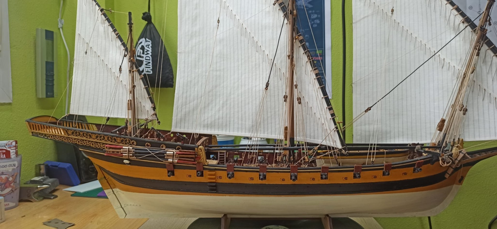

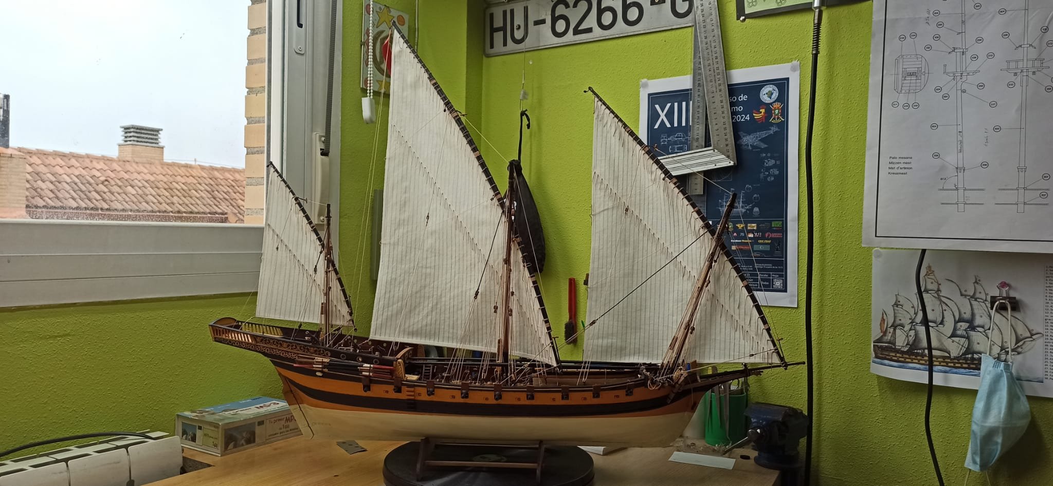

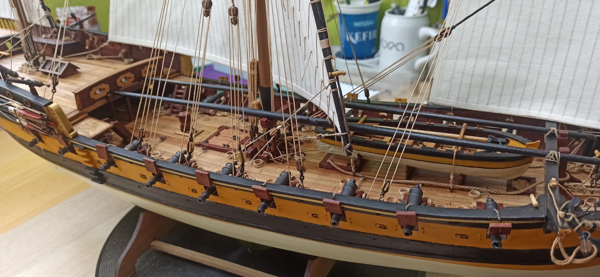

:lol: :lol: :clap: de eso se trata, que nos pique el gusanillo y aprendamos, unos más que otros. @Leopoldofran bueno, como la cosa no está clara, de momento se queda así, hoy doy por finiquitado, terminado mi Jabeque Cazador, a falta de poner la bandera cuando me lleguen los rotuladores permanentes y sea capaz de hacerla, ya veremos que sale, y la pena que aún no tengo claro como hacerla. Muchas gracias sobre todo a Leopoldo, por sus planos, sus indicaciones y su paciencia a los poco sabios de terminología marinera, a los demás que en algún momento me habeis hecho ver la luz, a los que han pasado y pasarán sin dejar rastro, en fin al todo aquel que se ha asomado y asomará a este hilo, que espero sea de ayuda para los siguientes constructores, esa ha sido la intención, crear un pequeño manual que sirva de guía, con los fallos y aciertos típicos.
Os animo a su construcción, el acabado es precioso, aunque no tenga " cabeceo ni mar" ...Un saludo a todos y como siempre, virutas...

Enhorabuena, diez meses para un modelo así es muy poco tiempo. Te ha quedado muy bien, con el tiempo si te animas le haces un mar sin olas ni pintura, completamente liso, que lo encargas en metacrilato en una tienda y en un día lo dejas acabado, solo tienes que sacar la plantilla para cortar el asiento del barco.
