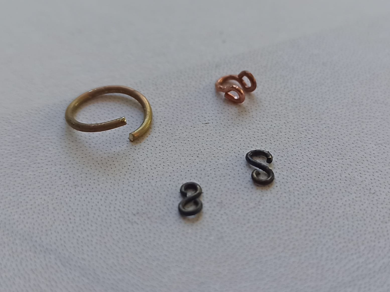

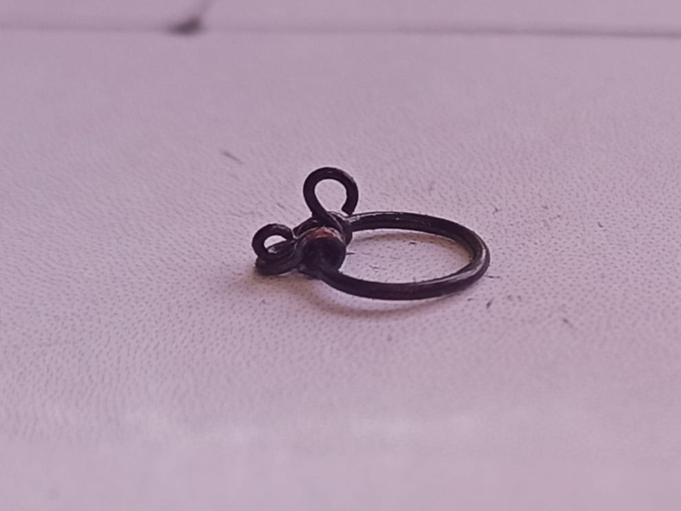

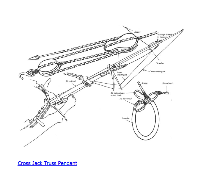

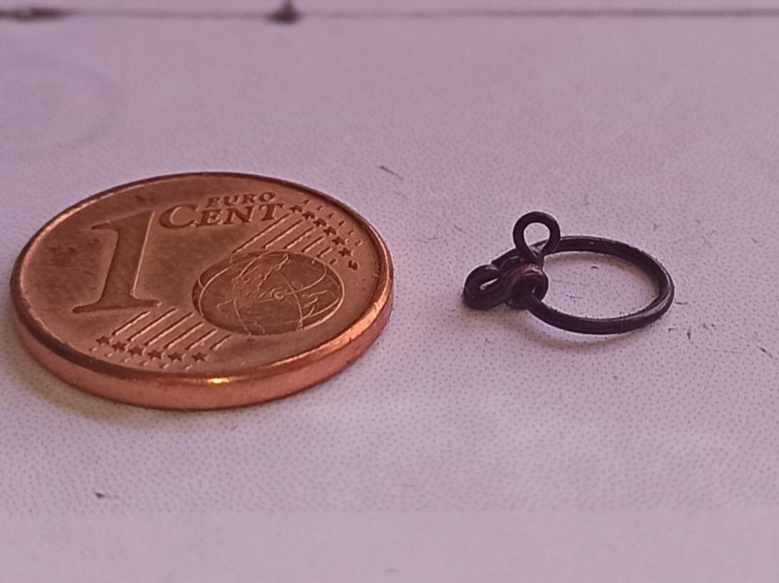

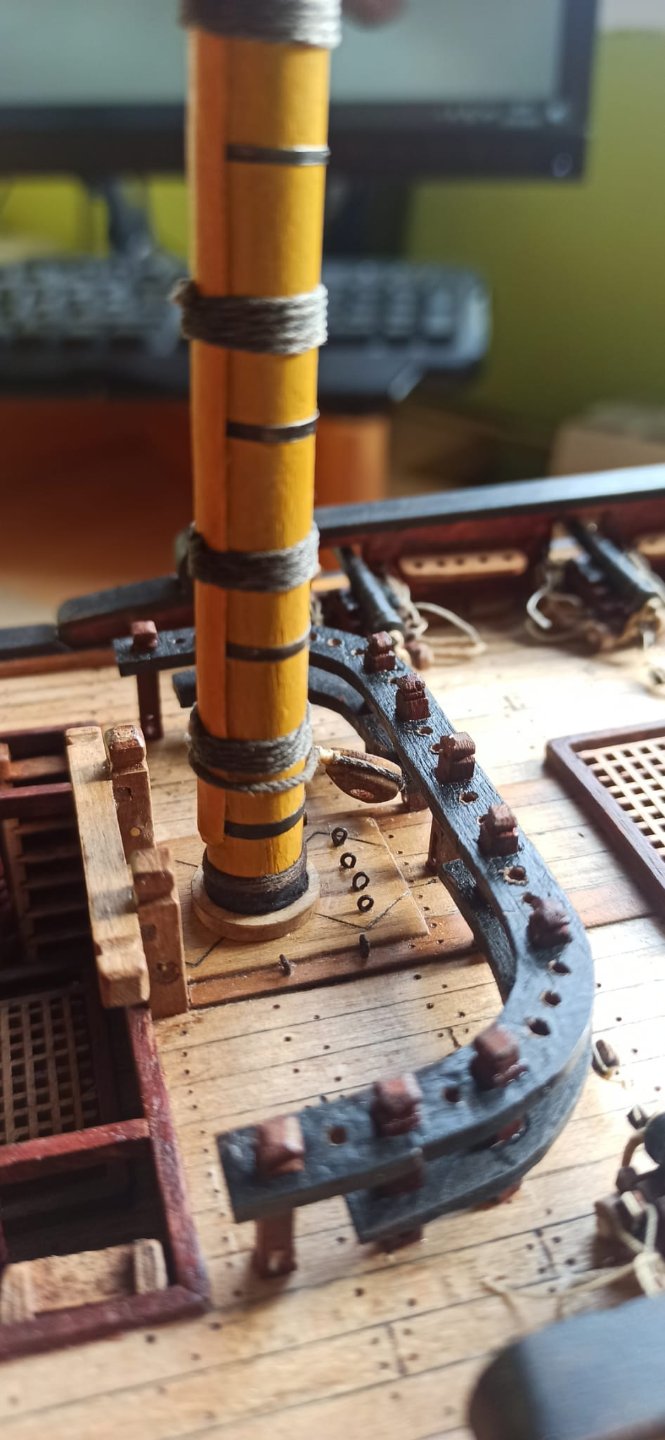

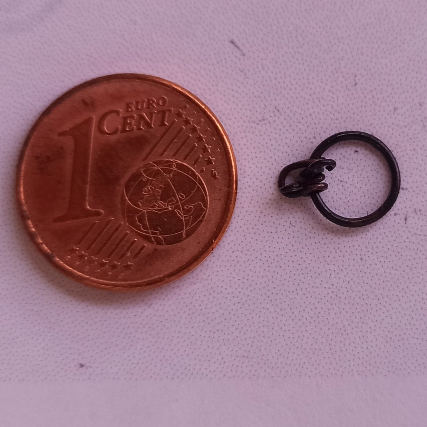

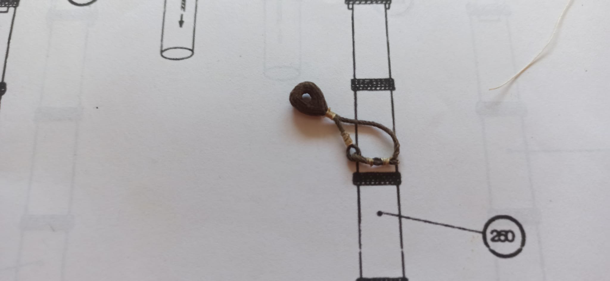

Y es que luego me gusta estas chuminadicas...jejejeje
Captura de pantalla 2024-02-28 133454.png (125.13 KiB) Visto 3654 veces
Lo nombre el otro día pero ya no recuerdo el nombre en castellano

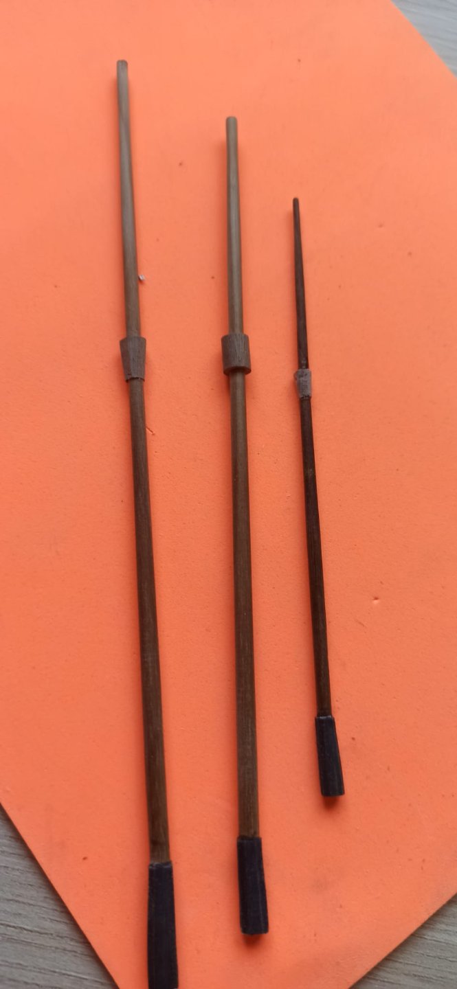

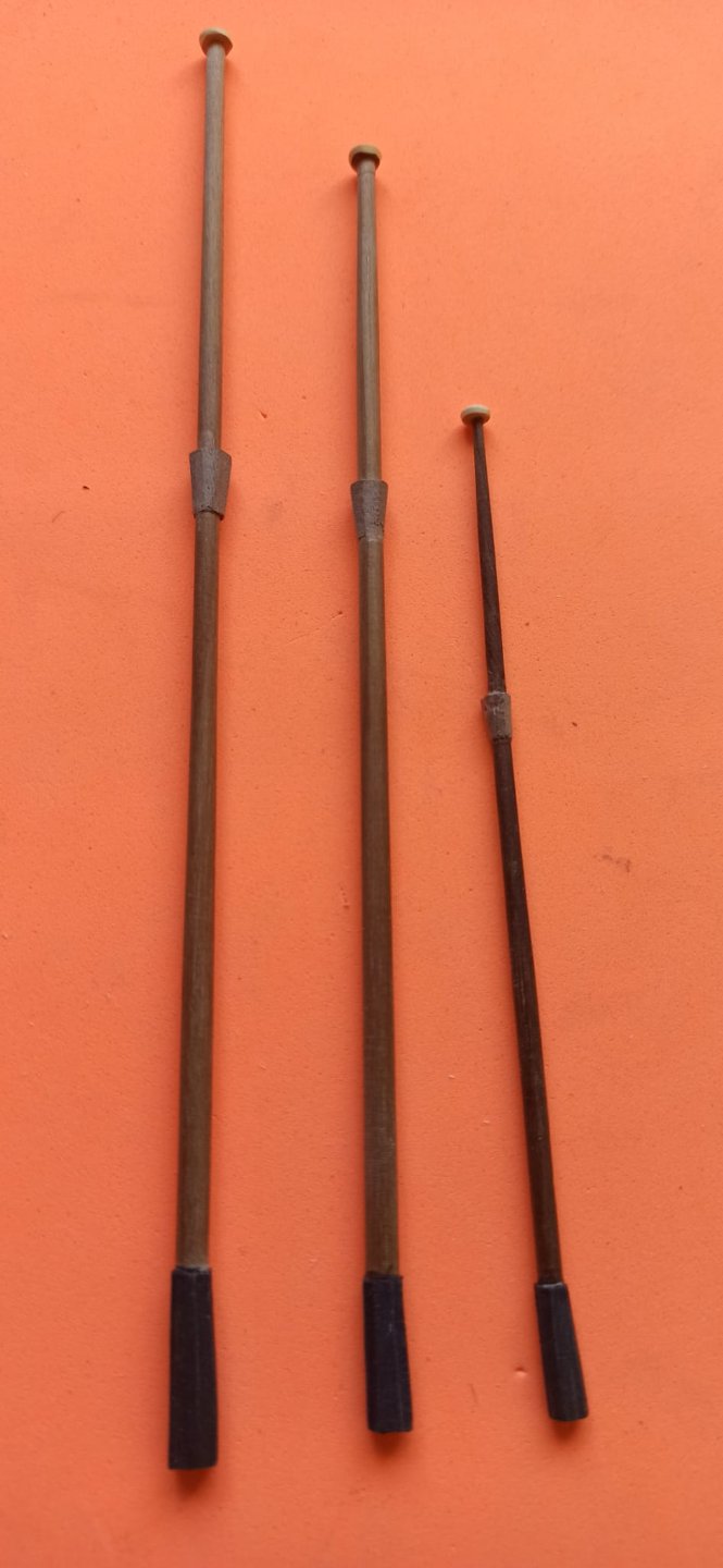

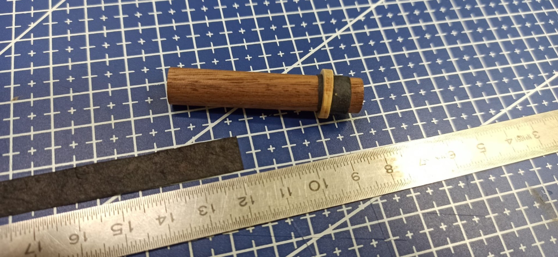

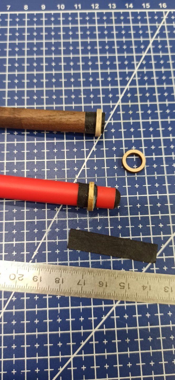

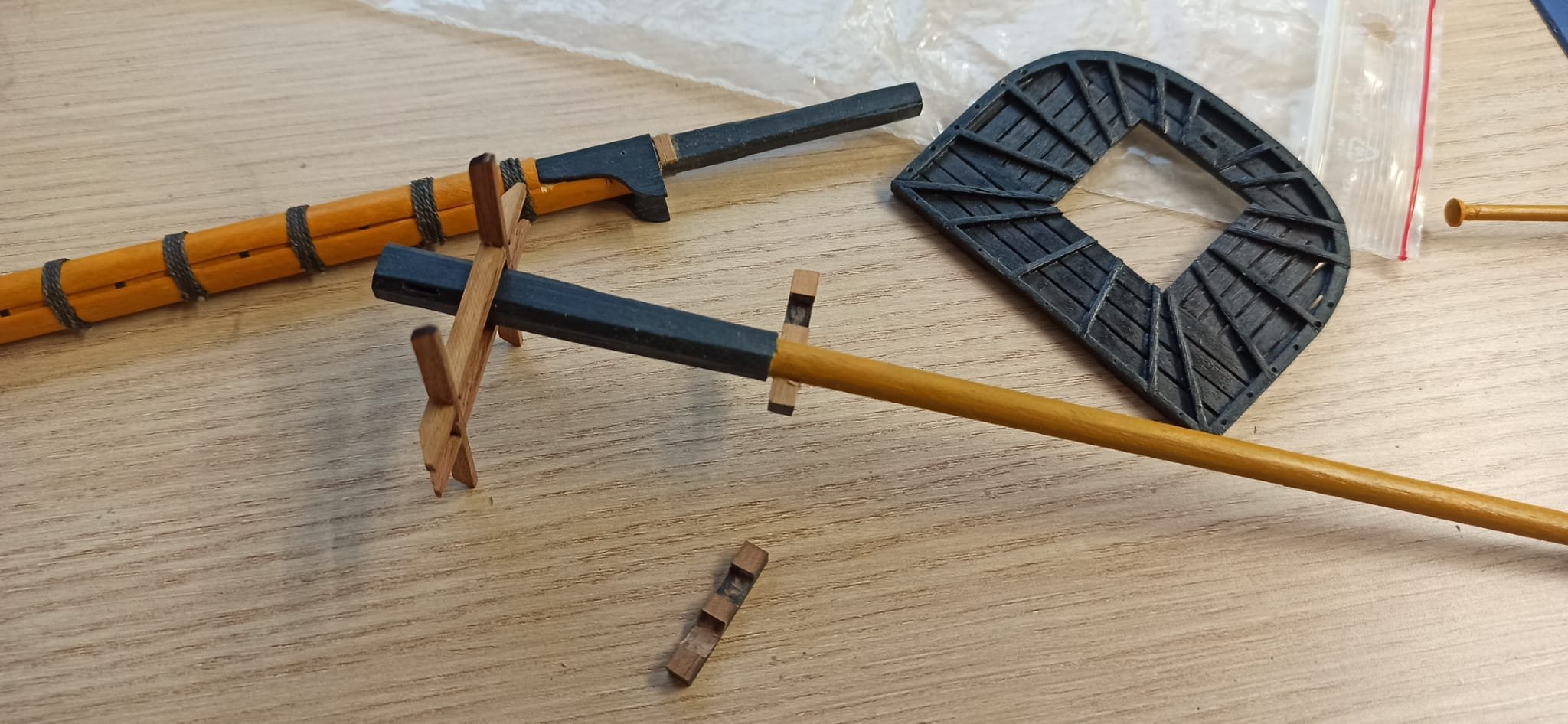

La cosa ahora va lenta, investigo mucho, miro muchas fotos, hilos y documentación para no liarla, los mástiles van cogiendo forma, un problema que se me presento, fué que al hacer las arraigadas de mastelero y mastelerillo, pues luego no entran los tamboretes, con lo que he tenido que cortar por la mitad, añadir una pequeña tablilla de 0,2 por el corte y encolar ya dentro del palo. Sin más, solución sencilla.
Las galletas son roldanas de boj taladrada y encolada
Imagen de WhatsApp 2024-03-02 a las 17.50.47_21ccbbd0.jpg (90.79 KiB) Visto 3614 veces
Al mastelerillo le he metido un cilindro hueco, encolado, y luego dado forma troncocónica

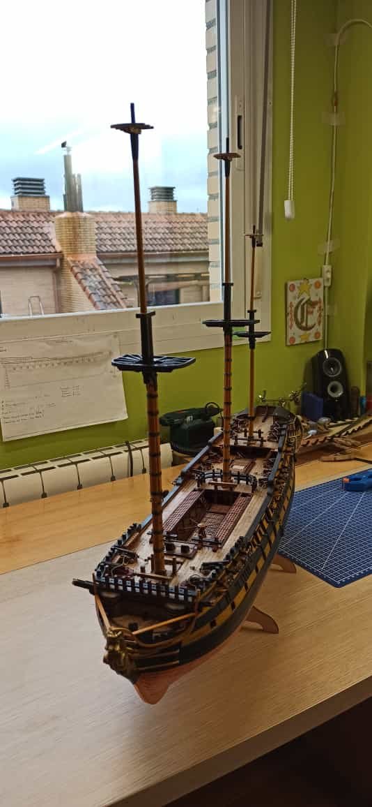

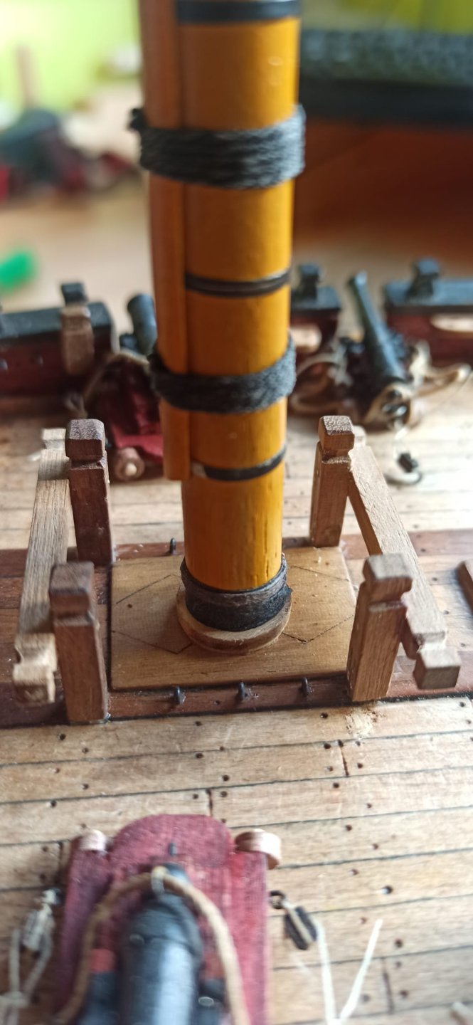

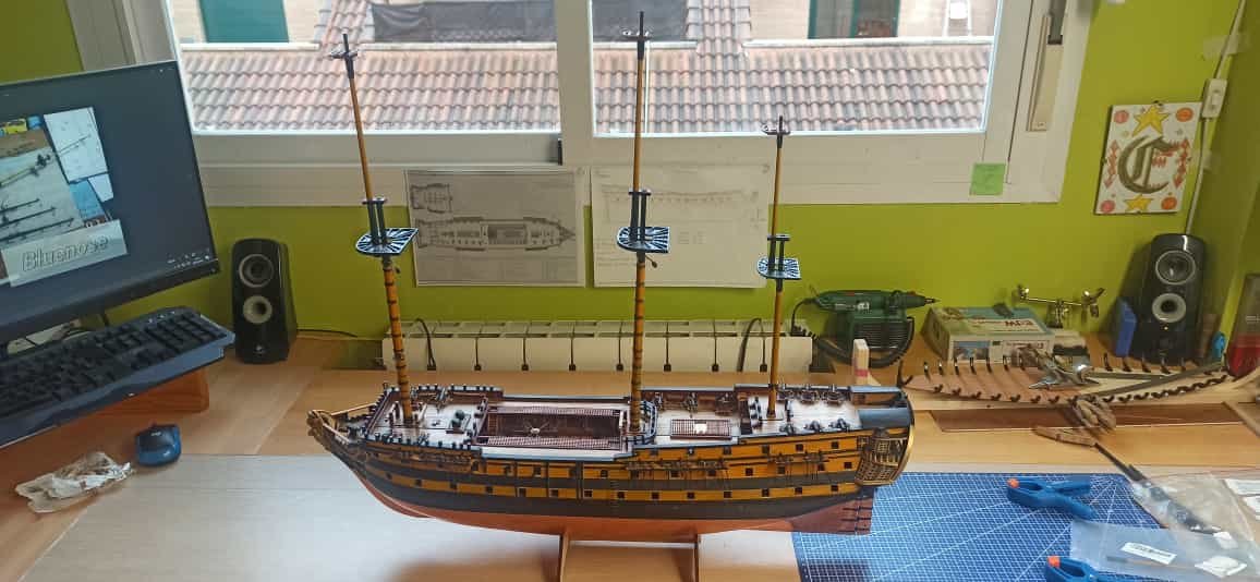

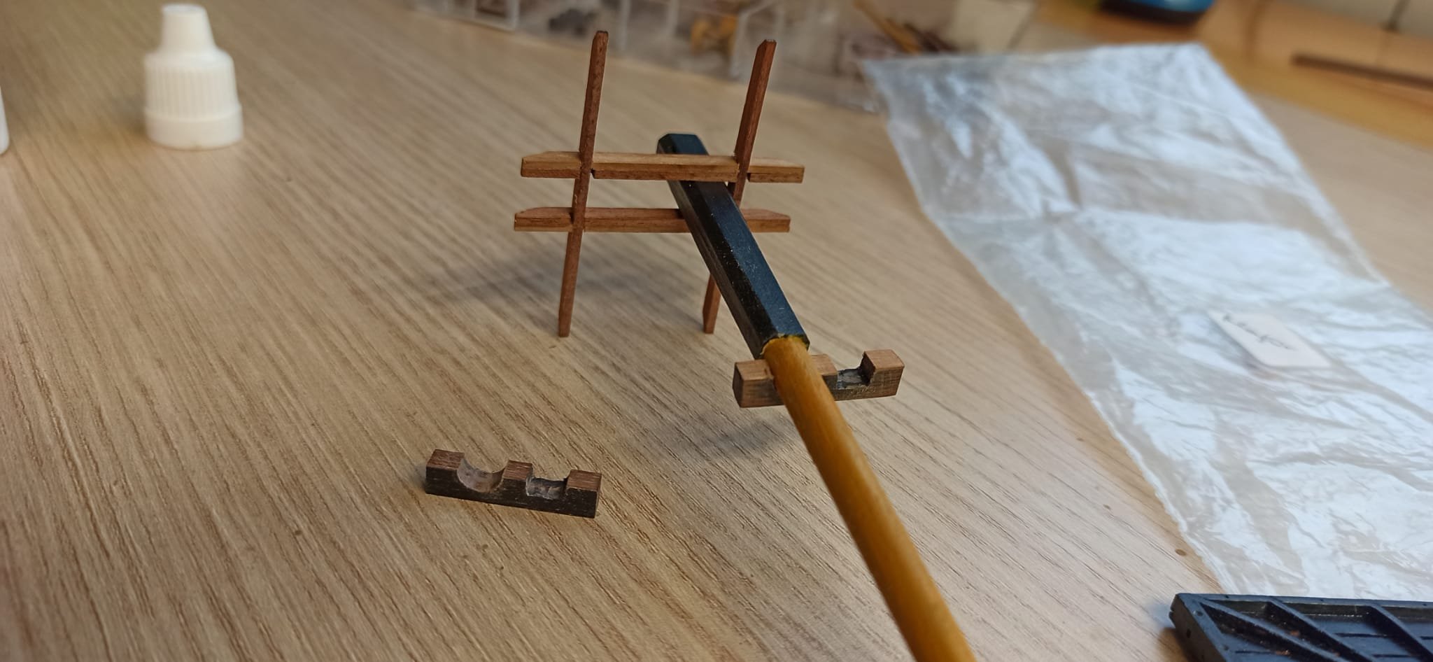

Sigo pasito a pasito, ahora no hay nada fijo, se van haciendo detalles, hasta colocar y encolar los machos de los mástiles, el Mayor me ha quedado con más inclinación de la que desearía y debería, pero...ya no hay solución fácil, así se queda. Las capas de fogonadura, las hago con el papel que amablemente me mando @manuelsirgo, con él hice la capa del timón y ahora estos, podría haber quedado mejor si el aro inferior hubiera tenido mas diferencia con respecto al palo, por que hubiera quedado más "hueco". Las crucetas de los masteleros, las hago como se supone que eran, con la parte delantera circular, para eso tras meter los listones de 2x2 en alcohol toda la noche, procedo a colocarles en sus "moldes" que por diámetro me convence, aunque una vez convados tuve que darle más pues era escaso.

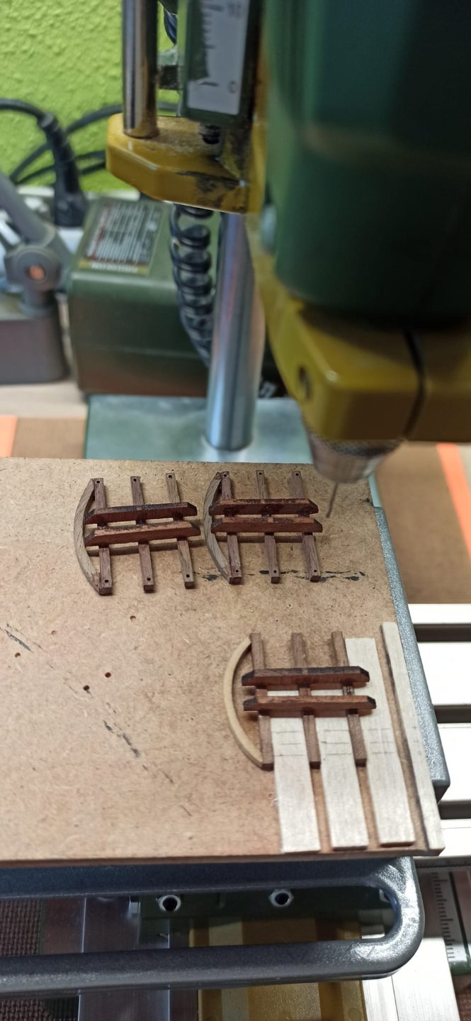

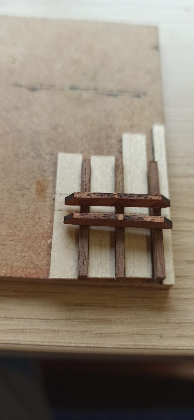

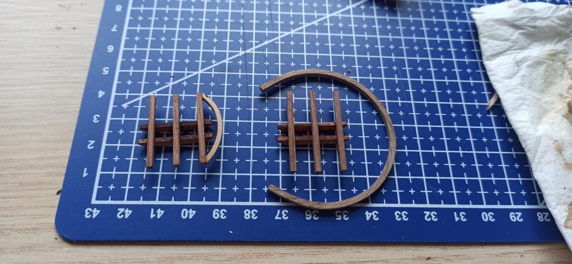

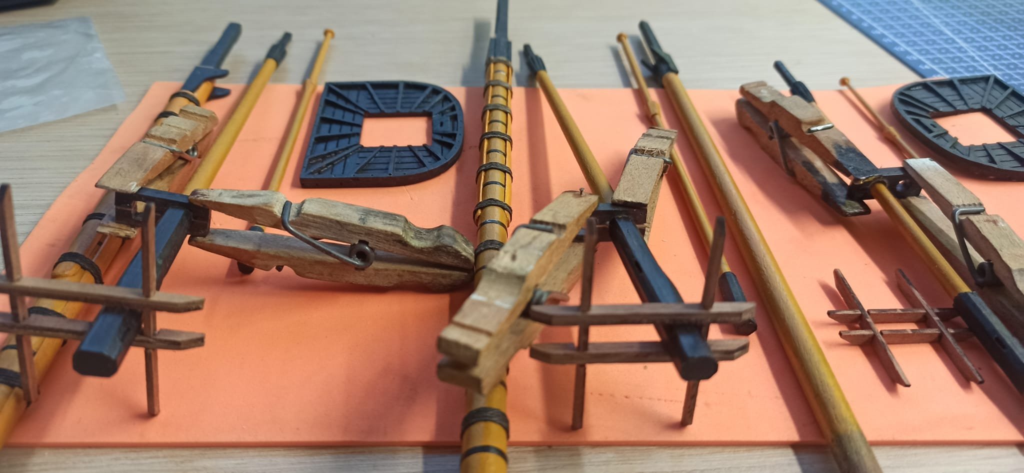

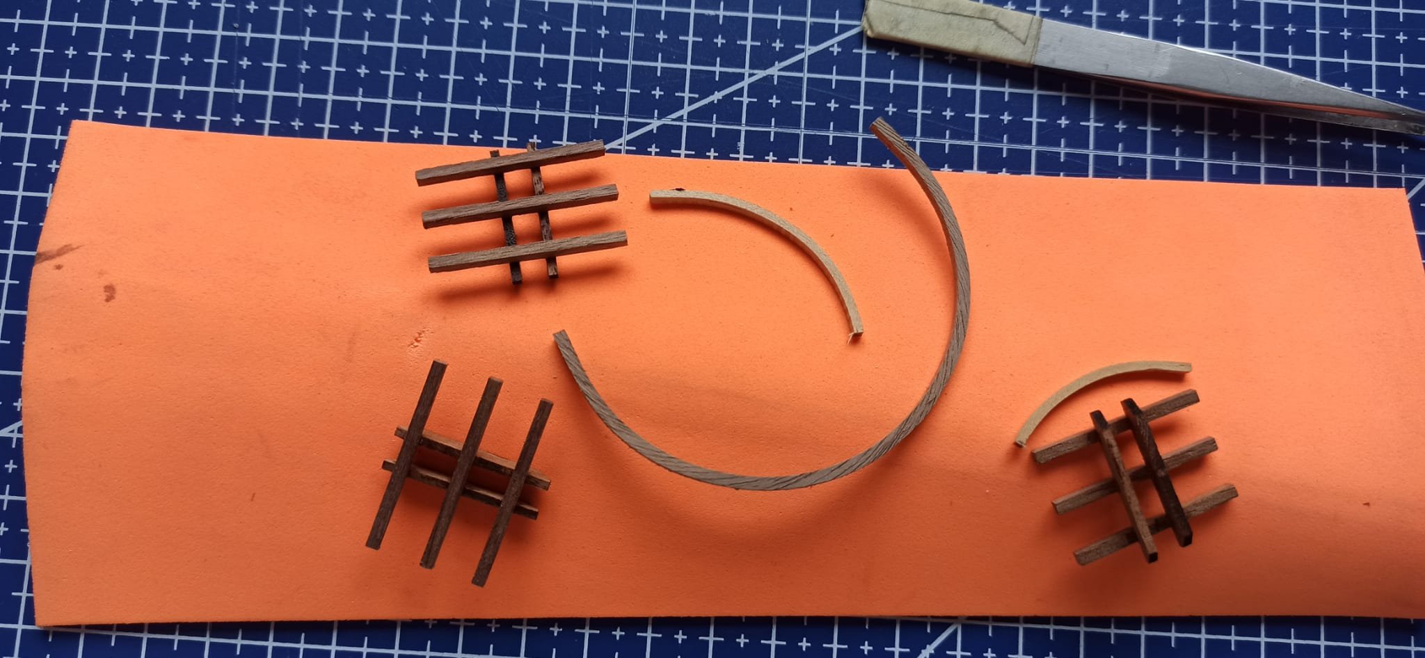

Fabrico un molde para poder pegar las crucetas sin complicaciones, más adelante me servirá para taladrar.
Imagen de WhatsApp 2024-03-08 a las 18.55.19_11105e07.jpg (85.47 KiB) Visto 3526 veces

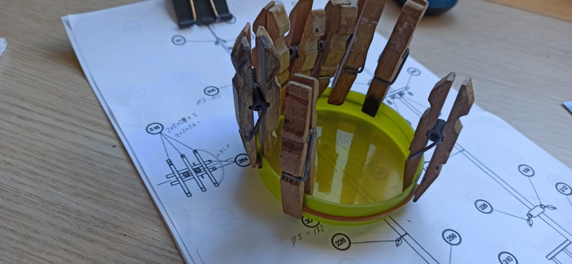

Molde técnico de curvatura "Tapa Bote Orina"

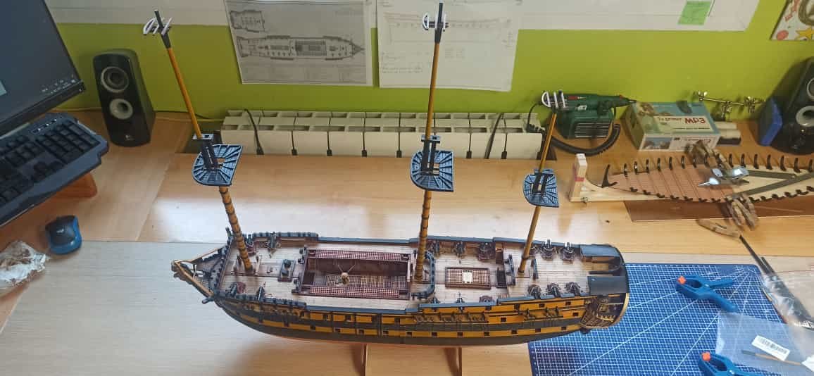

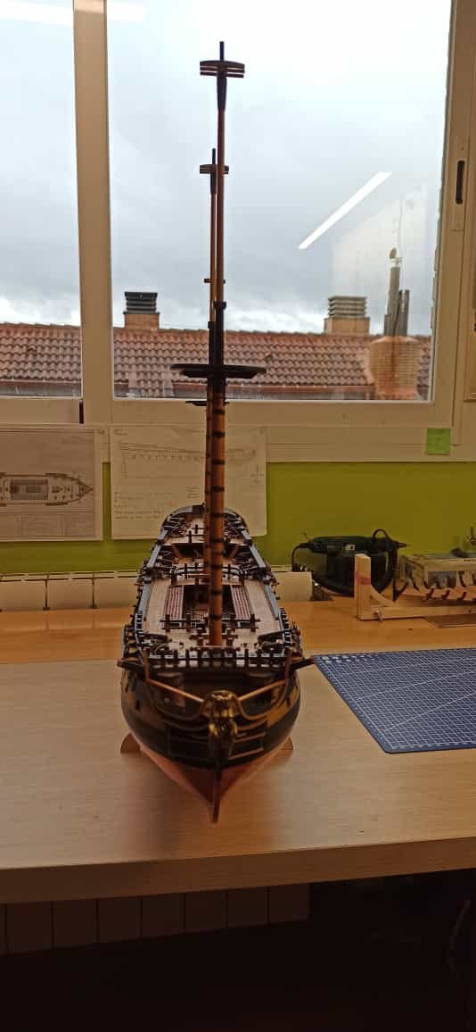

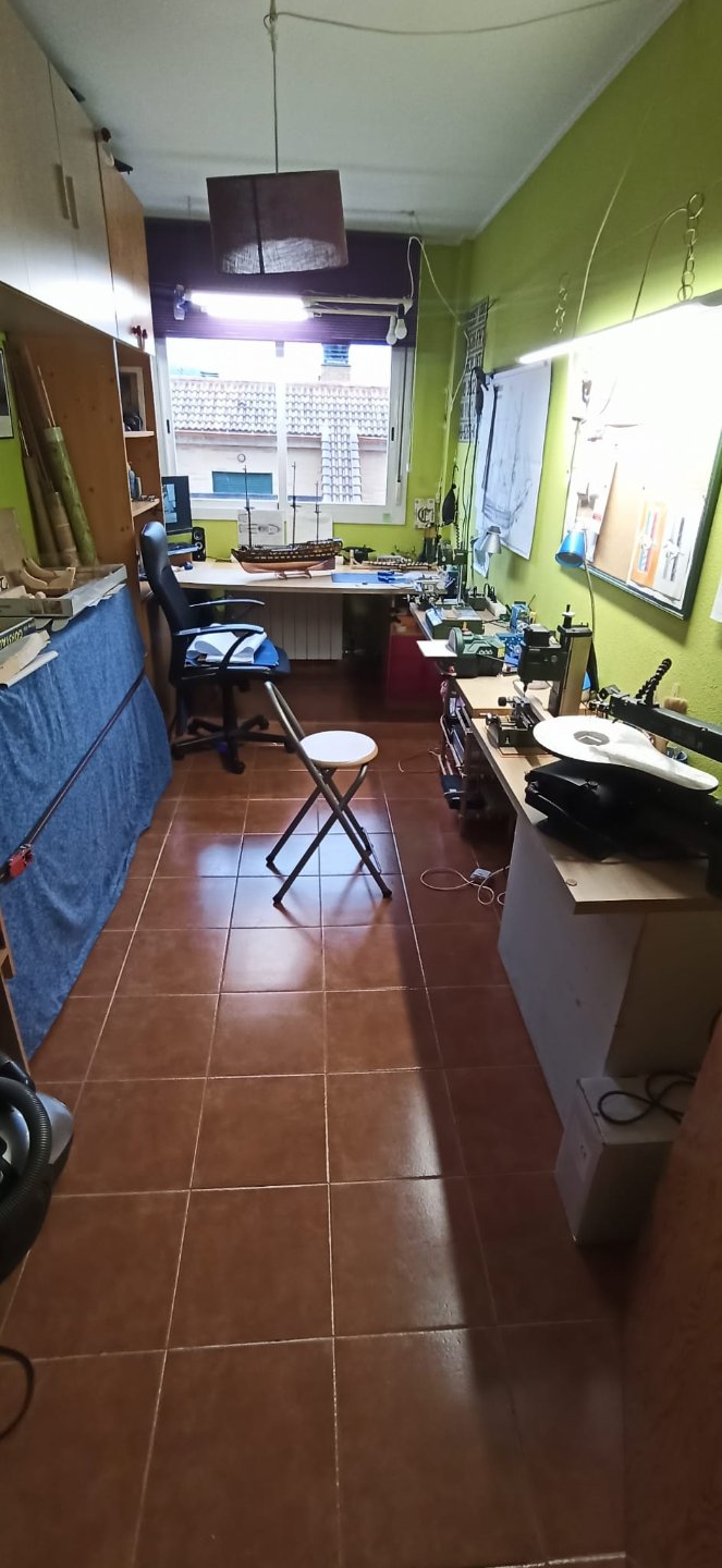

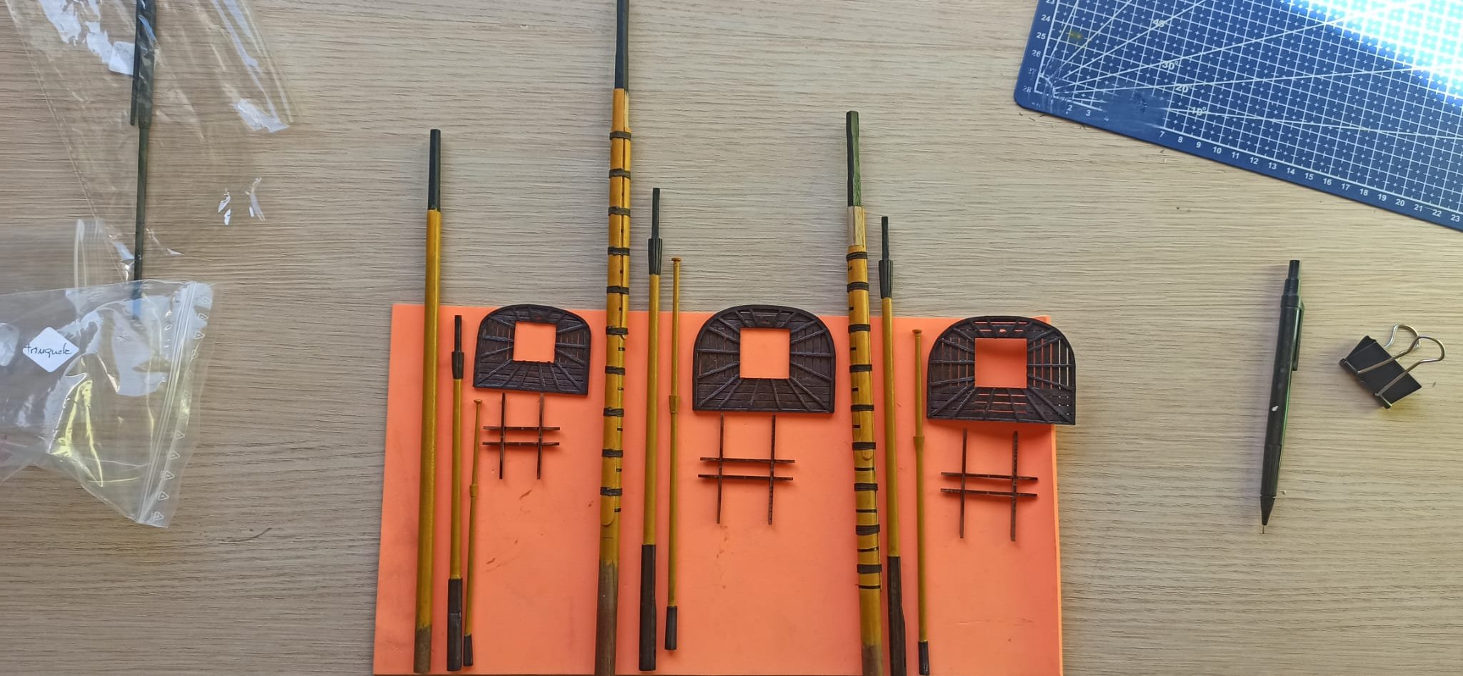

Más fotos que no entraban en el anterior, los masteleros y cofas están sin encolar, solo puestas para la foto, no podia resistirme, jejejeje y mi taller...

El trabajo me parece muy bueno. Pero a mi, el que me parece más inclinado de lo normal no es el Mayor sino el Trinquete. Parece tener más la inclinación de un Galeón o Carabela que de Navío. Igual estoy equivocado y es desconocimiento mio o efecto de la fotografía.
crisjaca
Mensajes: 1861
Ubicación: Jaca
Re: San Juan Nepomuceno de AL
Mensaje por crisjaca »
Pues ahora que lo dices si parece adelantado, creo recordar que está a escuadra, va a 90° mañana ya estoy revisando... gracias @manuelsirgo

Buenas Cristóbal, yo diría que es el mayor se ve con la misma inclinación que el mesana . Por cierto me gusta tu astillero se ve bien
bien equipado.

Las fotos a veces engañan pero da la sensación de palos y sobre todo masteleros un poco altos, a veces se producen errores en las cuentas y en los escritos. Hace poco tuve un error con la altura de un mastelero del Glorioso, me dí cuenta porque al comprobar si podía arriarse vi que pegaba en cubierta antes de salir del tamborete.
Veo que has hecho las crucetas del mastelero con arco anterior, tal como eran , y lo que las hace diferentes de las de otras marinas. En el modelo del Genaro del mnm tienen incluso arañas.
Tu taller tiene tan buen aspecto que voy a tener que bajar ahorita mismo a limpiar el mío que parece un desguace.

Buenos dias a todos, las fotos sinceramente no me preocupo mucho de ver el mejor perfil, jejeje, y si puede ser que den a veces malas visiones, otras nos descubren fallos que no habiamos apreciado, en el caso de los mástiles tienen la longuitud que marca en planos, pero a saber...los masteleros están sin colocar bien, están sobrepuestos, pero pueden ser mm . Las crucetas las he hecho asi, por que en varias publicaciones asi se ven y en el hilo de Jaime las hace por recomendación tuya Leopoldo. El Taller...jejejeje, es lo que tiene haberme quedado solo, al irse mi hijo a Valencia, tengo toda la casa para mi solo, y no termino de quitar lo azul ( es una cama en vertical) por si acaso, pero será lo siguiente...y entonces le daré una vuelta, lo bueno que tengo es que tengo mucha luz natural, cara Sur con vistas a Oroel...

Bueno sigue así, por cierto vaya pedazo de taller ( aunque ya lo conocía ) pero me refiero a la equipación de maquinas que tienes :clap:
