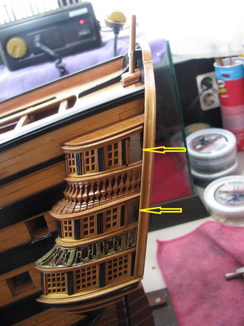

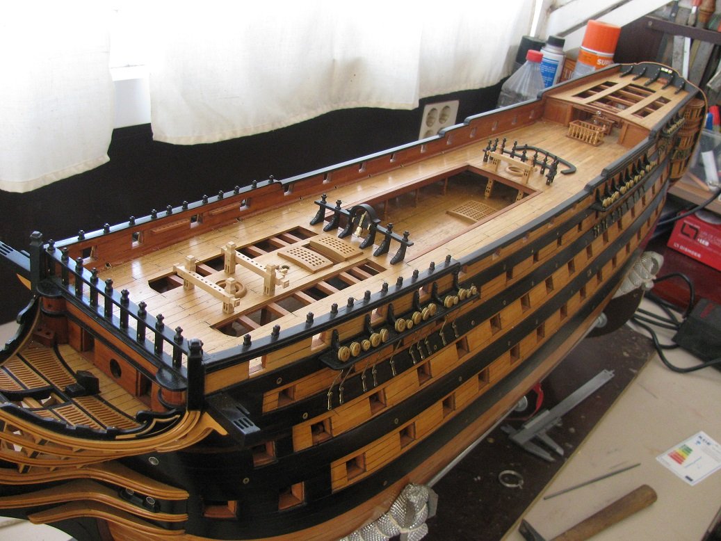

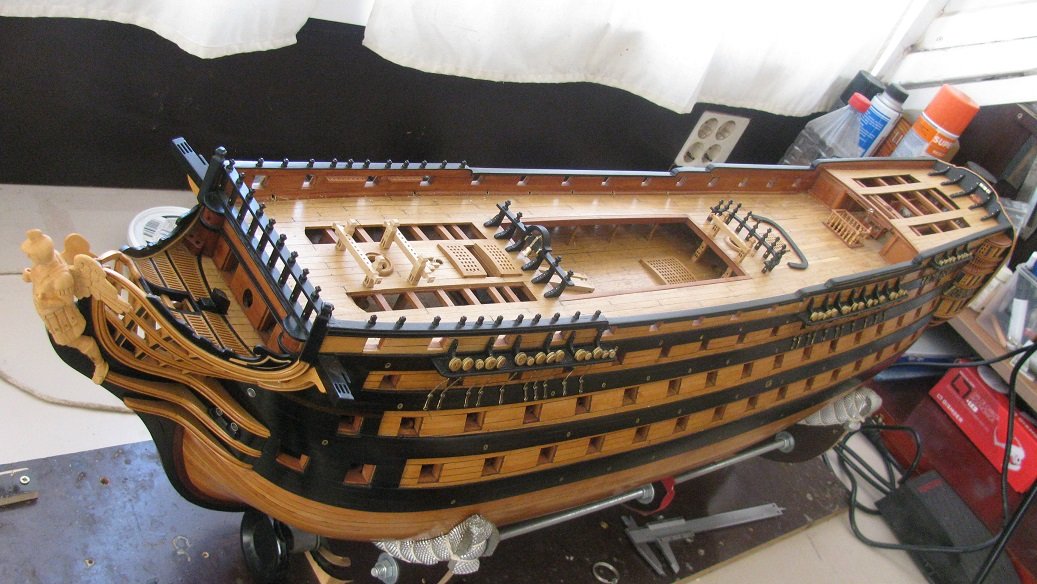

Saludos compañeros...paso unas imágenes recientes del estado actual del espejo de popa y jardines.
Para la realización de este proyecto hemos utilizado copias y planos de indudable autenticidad y que se corresponden con el estado del barco justo antes de la Batalla de San Vicente, en 1797. En esa batalla, La Santísima Trinidad quedó seriamente dañada y no sabemos realmente el trabajo que se hizo en la proa y la popa del barco para su reconstrucción.
Los planos de esta maqueta (escala 1/72) están realizados por nuestro compañero Leopoldo García Echeveste, a partir de los planos originales de 1797 para la que sería, la última reforma llevada a cabo a este emblemático navío.
También hemos completado esta información con dibujos del alzado de la popa y de la proa realizados según su criterio a partir de la vista lateral del casco del buque, así como otros planos del buque 112 cañones de la misma época, planos del Museo Naval de Madrid.
El dibujo de la forma de popa es una conjetura del autor a partir de la imagen de la vista lateral del casco. El plano fue revisado, corregido y finalmente dibujado tratando de acercarse lo más posible a la imagen que pudo ofrecer este navío entre la última modificación realizada en la Carraca (Cádiz) en 1797 y la destrucción del barco en la batalla de Trafalgar 1805.

Quiero llamar la atención sobre un detalle propio de los navíos españoles en los tiempos de Trafalgar.
Los jardines no cierran la parte posterior de la popa como en los barcos de otras naciones sino que son más pequeños y dejan un espacio en las galerías de popa, tras la peineta, para poder asomarse y mirar hacia proa, lo que resultaría muy cómodo a los capitanes para echar un vistazo hacia proa o a las velas sin tener que subir a cubierta. Se ve muy bien en las dos últimas fotos que ha puesto Liberto. En los planos de la época no se representaba este detalle probablemente porque es de dibujo mucho más complejo.
Leopoldo

Buenos días Leopoldo… compañeros os paso una imagen donde podéis ver con mas detalle el espacio libre que comenta nuestro compañero Leopoldo , que como ya sabéis es el autor de los planos.
Bueno Leopoldo que todo salga bien y podamos contactar muy pronto…
Un abrazo Liberto

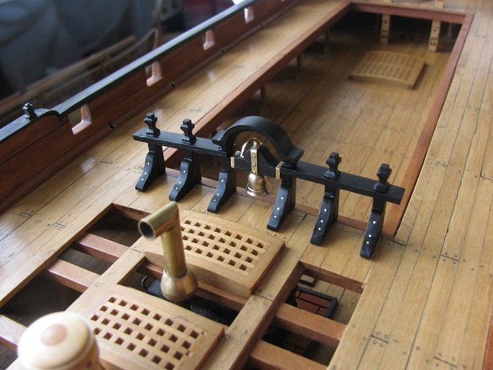

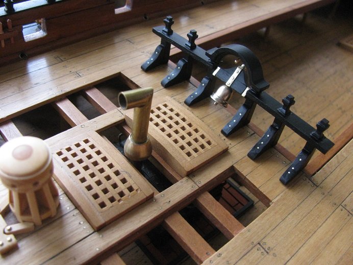

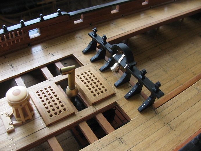

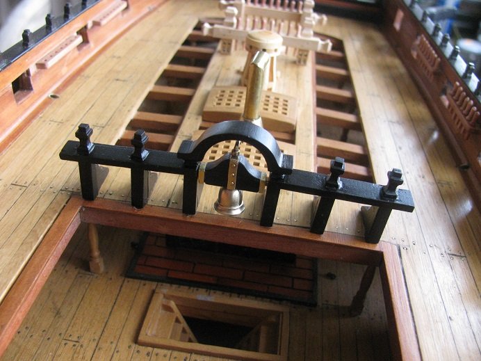

Paso unas imágenes del propao del castillo con el campanario incorporado... cuando esté terminado pasare nuevas imágenes.
Saludos liberto... cuidaros mucho¡¡¡

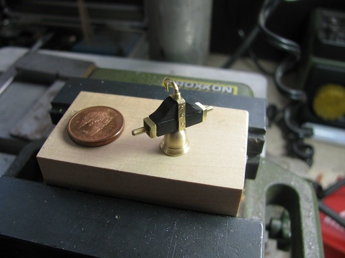

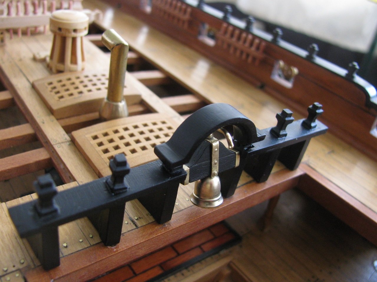

Como ya sabéis “La Santísima Trinidad” fue diseñado por Mateo Mullan; uno de los constructores navales que Jorge Juan había traído de Inglaterra… posterior mente en 1797, este navío, sufrió la que seria la ultima reforma llevada a cabo por Don José Romero y Landa…esto dio lugar que navíos diseñados por estos, les llamaran “a la inglesa”.
Por este motivo en este navío, podemos ver muchos detalles iguales, o muy parecidos a los modelos ingleses de su época…
puede ser el caso del propao del castillo junto con campanario y campana.
Cuidaros mucho Liberto

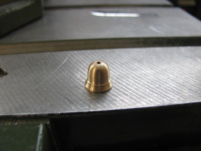

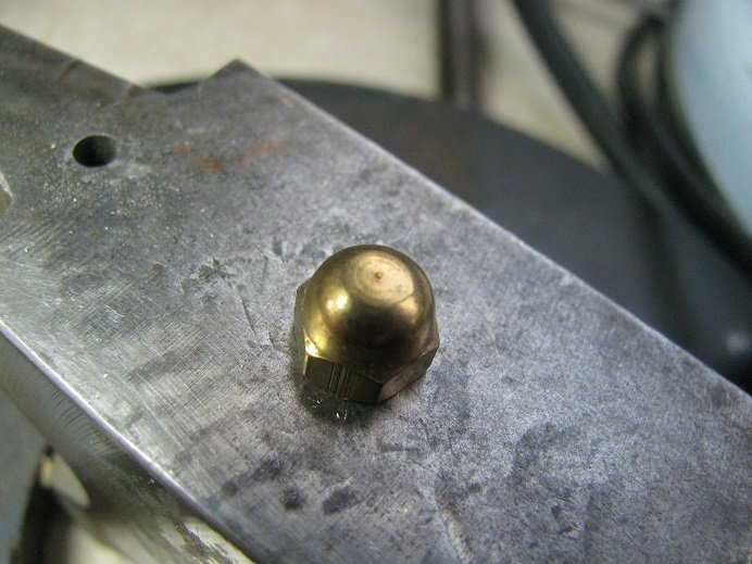

Nota: No tenía cavilla de latón de esta medida y me he apañao con esta tuerca ciega de latón... empleando unas limas y algo de lija de hierro fina.
Paso unas imágenes.

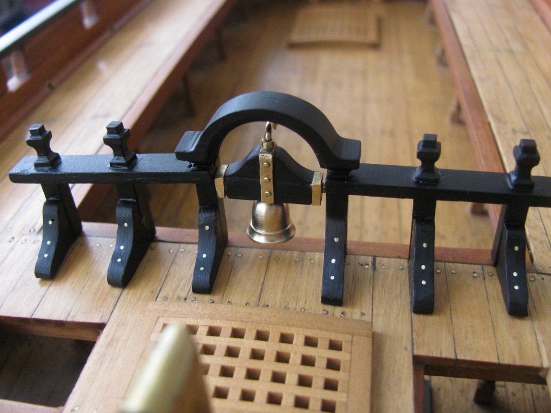

Un trabajo pulcro y muy bien acabado, como viene siendo costumbre en todo lo que nos enseñas. Pero hay un detalle que no me cuadra. Esos tres clavos que lleva cada soporte de la balaustrada... ¿las cabezas no serían negras? Quizás esté equivocado y deben ir así, o has preferido marcar el contraste, pero me entra la duda ...

José Félix los clavos que unen el balaustre con el pequeño curvaton, en mi modelo se deja los clavos en latón, porque así se hace en muchos modelos de museo y porque de alguna manera voy dejando constancia clara de los materiales que estoy empleando…

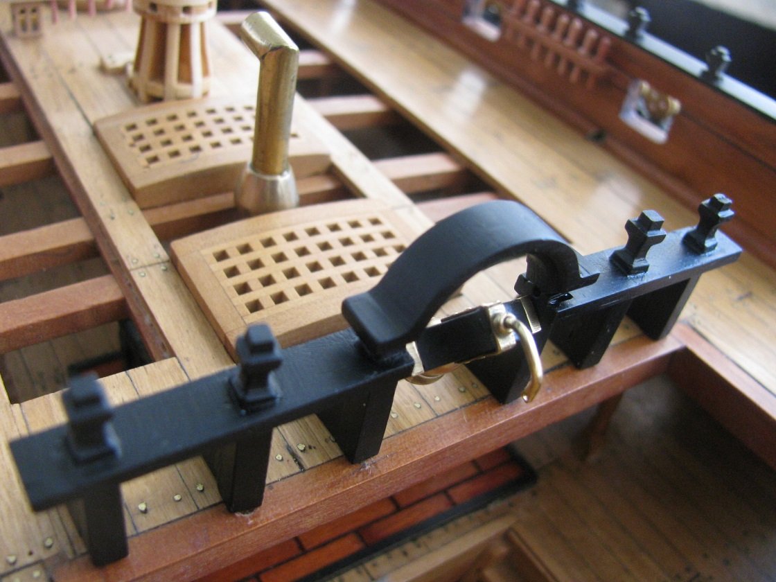

Nota: Los compañeros Alejandro Yánez y Leopoldo García, me comentan que la manivela de accionamiento de la campana debe dar hacia popa para accionarse desde abajo, desde la batería del combés….efectivamente gracias compañeros paso nuevas imágenes con la manivela en posición correcta.
Cuidaros mucho… Liberto

Liberto Amate escribió: Jue Abr 29, 2021 2:18 pmla manivela de accionamiento de la campana debe dar hacia popa para accionarse desde abajo, desde la batería del combés
¿Entondes habría que añadir una cuerda para poder ser accionada desde abajo? En el kit que estoy montando hay una campana en la misma posición.
José Ramón
Mensajes: 6070
Re: Santísima Trinidad 1769 / 1805
Precisamente . Hay un chascarrillo marinero ( falso) que dice que en un barco sólo hay dos cuerdas : la de la campana y la del reloj. Lo de más son cabos ( dicen)

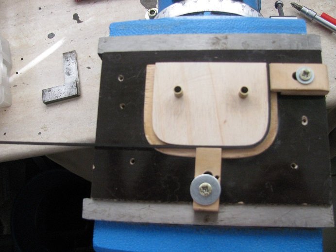

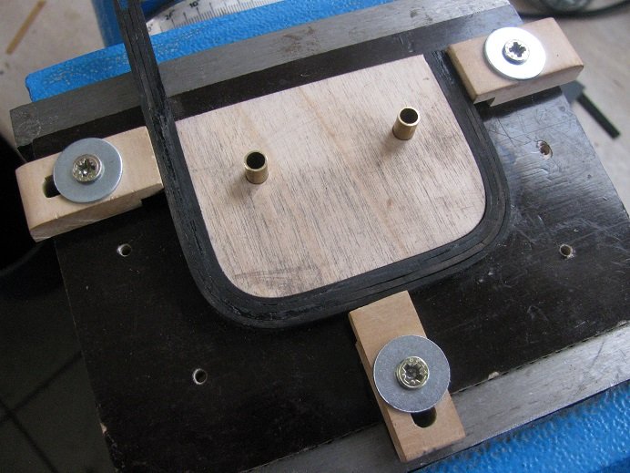

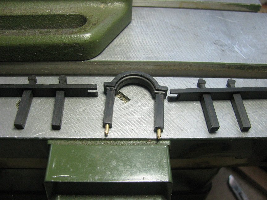

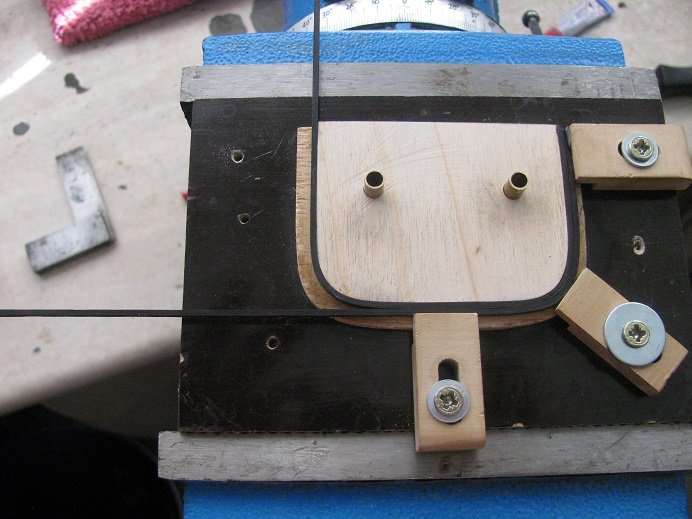

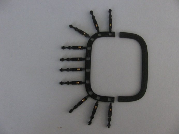

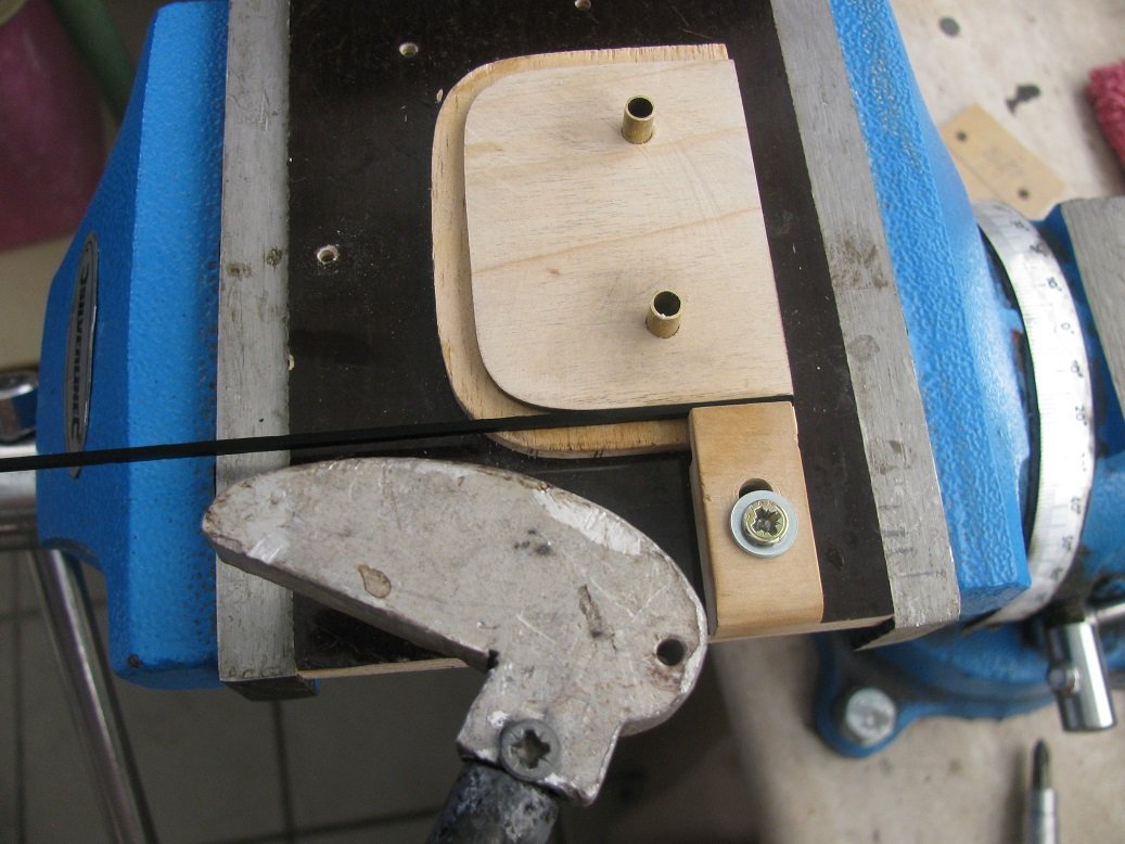

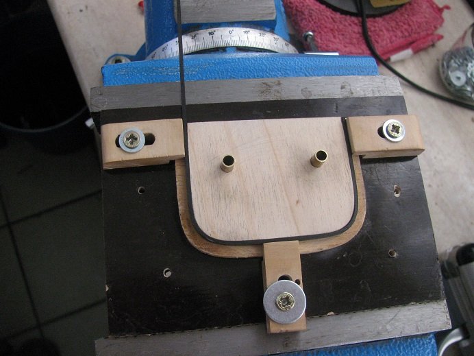

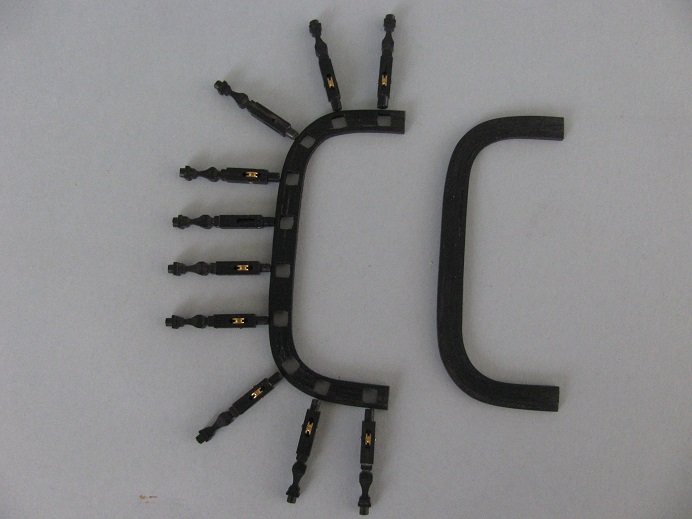

Saludos compañeros… estoy trabajando en el propao del alcázar, los dos travesaños curvos están realizados con 4 listoncitos de ébano de 2,5x1,5 m/m, que una vez pegados y lijado se quedan aprox. 5,5x2m/m.
Los balaustres también de ébano cuadrado de 2,7m/m y caja para roldada de 2,5 m/m. La forma es las mismas que llevan los balaustres del jardín superior de popa, solo un poco más bajos…están sacados con copiador y fresadora. Si no lo tenéis visto podéis hacerlo en… https://www.youtube.com/watch?v=hS5EoIWLr90
Os paso unas imágenes de cómo he preparado para doblar y pegar estas curvas sin demasiada dificultad.
Bueno chicos cuidaros mucho… Liberto
Mensajes: 6070
¿ Has curvado tres listones para sacar las piezas laminadas? ¿Has usado mártir? El curvado es una proeza, se considera en todas partes que el ébano no se puede curvar así.
Lp
