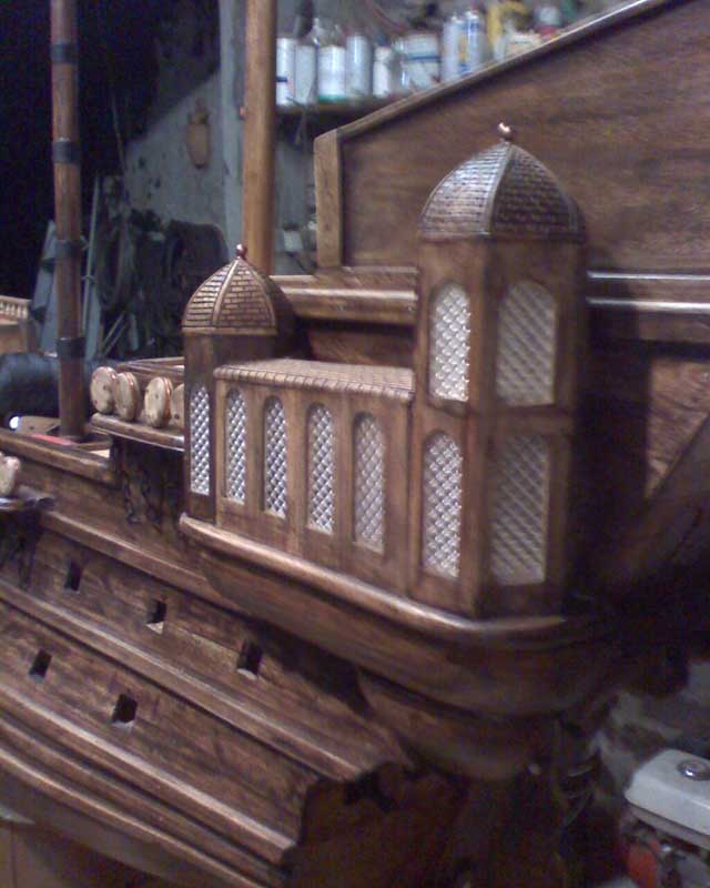

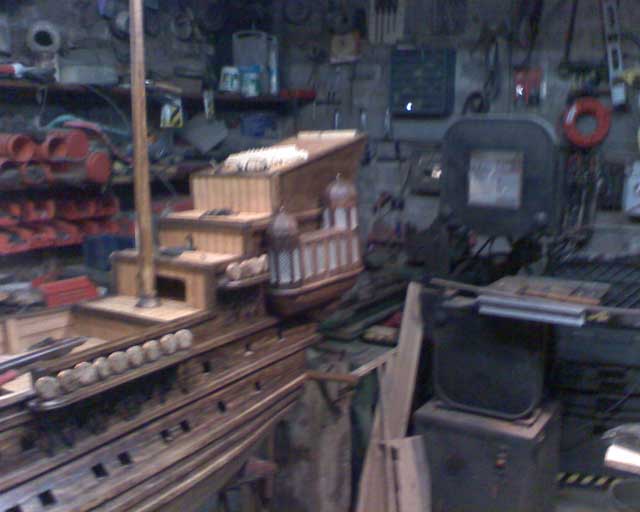

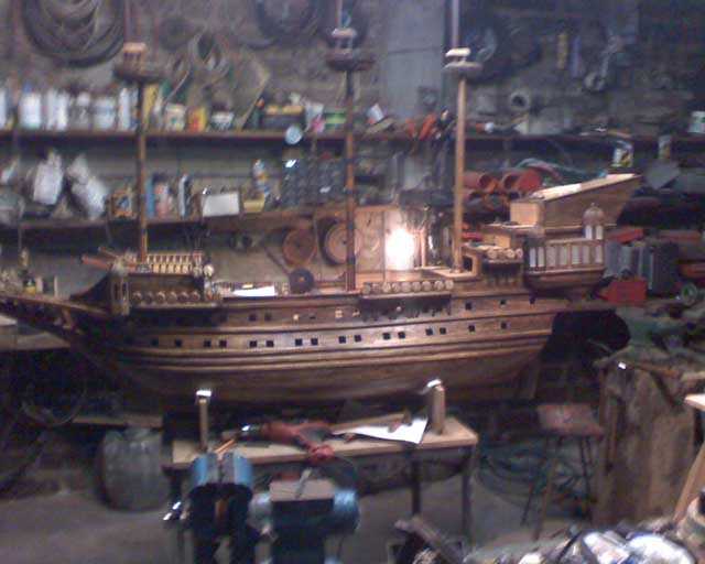

casi lo tienes yo casi termino los castillos de popa pero todabia no los puedo fijar por la iluminacion interior, tengo que terminar las varandillas y ahi vamos a tilas velas te estan quedando fenomenales, me gusta el contraste de colores de la madera ,yu voy mas lento ,tengo que hacer pieza por pieza,en hora buena saludos .

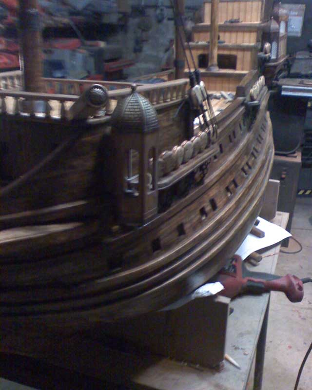

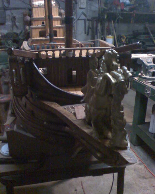

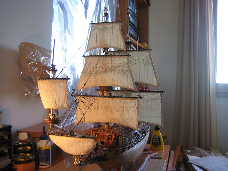

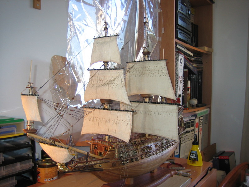

Este es el estado actual de la Curonne que estoy haciendo, espero tus comentarios
Re: La curonne
¡¡GUAU!!robertorampone escribió:Conn:
Te está quedando muy bien, pero que muy bien, me alegra mucho que hagas este modelo. Además veo que lo haces en planos y a una escala superior a la mia.
Ya que me lo pides te doy mi humilde y sincera opinión:
Primero, me he quedado con la boca abierta al verlo, impresionante de verdad.
Por hacerlo en planos te mereces un doble aplauso.
Me gusta mucho el color envejecido que le has dado al casco.
La talla de proa es de órdago.
Las tejas de las cabinas de proa y popa están muy bien conseguidas, si bien creo que deberías oscurecer un poco las "persianas" las veo un poco claras.
Observo cierta "cuadradez" en los saltos de los castillos de popa, quizás un poco de pendiente sería lo adecuado, tal y como has hecho en el castillo superior.
En tu modelo veo que has puesto las troneras de los cañones alineadas en vertical a modo de 4 por 4, nunca las había visto de ese modo pero no me hagas mucho caso con esto porque no estoy lo suficientemente ilustrado al respecto.
Me parecen un poco altas las cofas de los mástiles. Teniendo en cuenta que el modelo tiene mastelero, mastelerillo y sobremastelerillo para la bandera, acabará en una altura considerable, aunque no se puede apreciar bien en las fotos.
Dicho esto con todo el cariño y aprecio, te doy mi mas sincera enhorabuena por tu modelo. Así mismo te ruego que me comentes todo lo que te parezca oportuno sobre los avances en mi barco.
Conn

en hora buena gracias ,en este modelo escalee los planos en work proces y aumente un poco mas la proporcion en el ancho, el velamemn quiero destacar , la escala completa; y aunque subira mucho tengo calculado el espacio,pero vamos a ver ,te voy a poner fotos mas adelante talvez antes que termines tu hilo,saludos

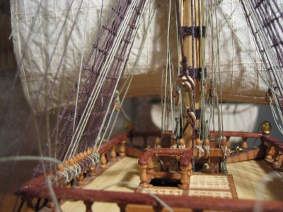

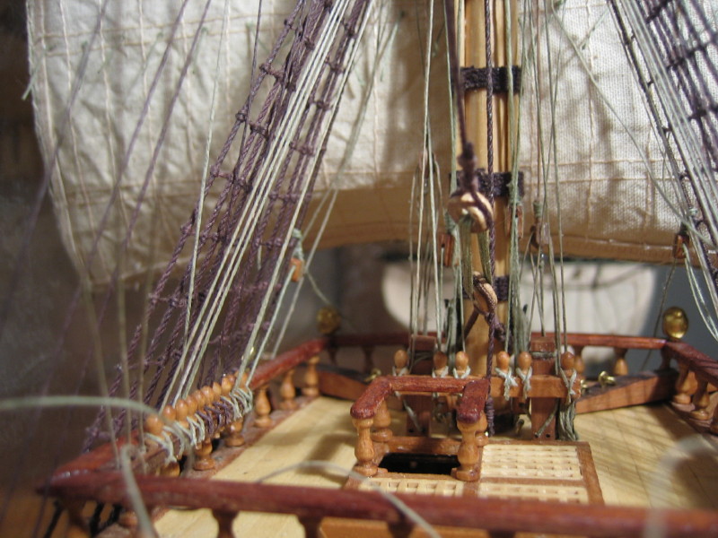

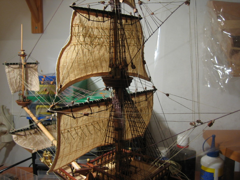

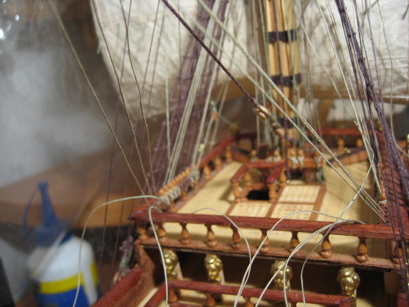

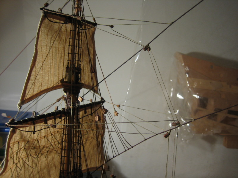

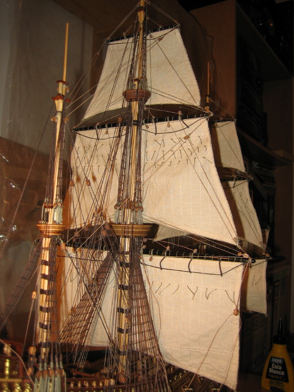

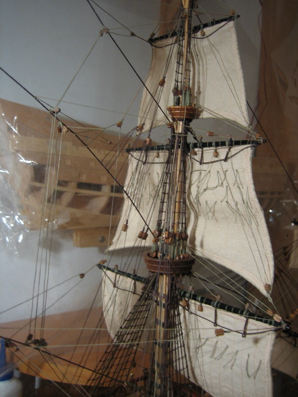

Sigo con las velas, ahora toca el mayor: verga mayor y gávia, no repito las fotos para no aburrir con los mismos procesos. Las vergas solo están izadas por las drizas pero sin atar todavía.Como ya tengo práctica al ser similar al trinquete, este mástil lo haré más rápido.
En el trinquete y bauprés me faltan varios cabos como las bolinas pero he preferido hacerlo más adelante para que no me estorben.

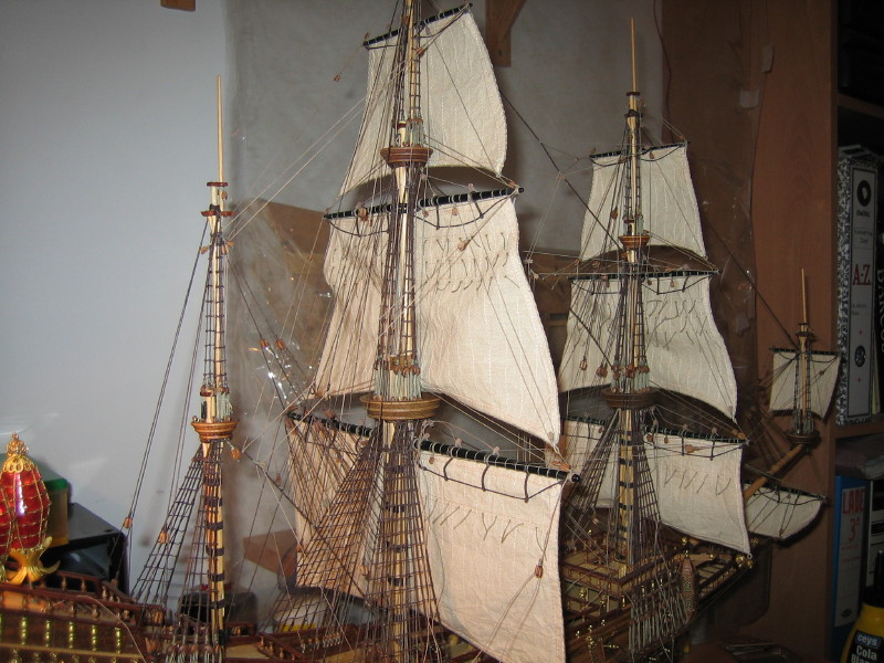

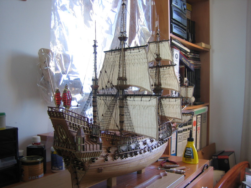

Gracias. Lo de las figuritas lo dejo para otro modelo más grande, además no tengo ninguna experiencia para ponerle tripulación.robertorampone escribió:Genial exelente trabajo, las velas tienen un efcto muy realista valdria la pena ponerle un par de figuritas???,o ,tripulacion completa ,vale la pena pensarlo no crees? saludos
Pongo los últimos avances, ahora empezaré la verga de mesana y sobremesana.
