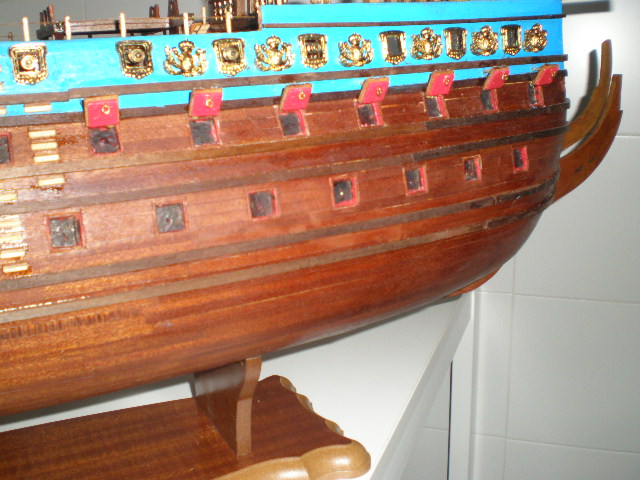

carlos huarte
Mensajes: 1178
Mensaje por carlos huarte »

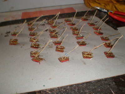

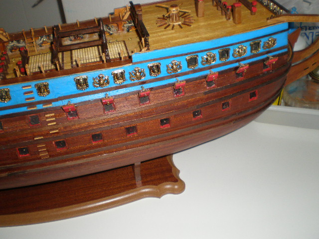

hola nirvana: gracias por la visita, sigo con las portas, todavia faltas detalles cancamo para el cabo de maniobra y anilla interior para asegurar la porta cuando va cerrada. saludos :D :lol: :oops: :roll: carlos.
carlos huarte
Mensajes: 1178

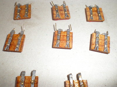

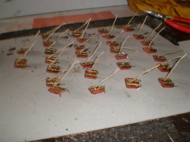

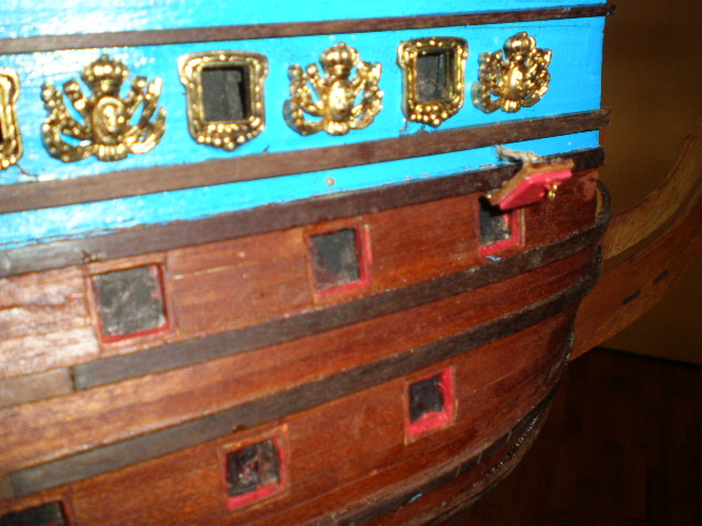

hola manuel: como veras todavia falta algo para terminar las portas, de momento pongo un par de fotos de los avances. un cordial saludo. :D :lol: :oops: :roll: carlos.
p.d. tu lancha va quedando preciosa. chao

Buenas noches Carlos, un trabajo de paciencia bien hecho.

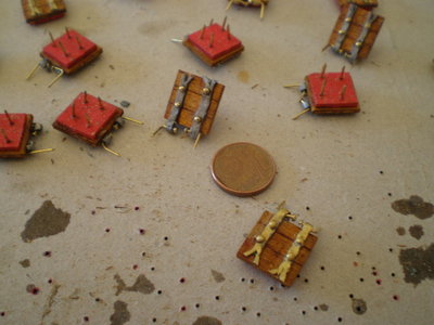

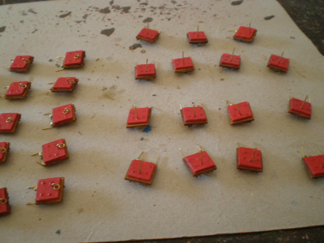

hola manuel: gracias por tu visita y tus animos, sigo con las portas vere si termino las primeras 30 que me ha llegado de material, pongo fotos para que veas los avances. saludos :D :lol: :oops: :roll: carlos.

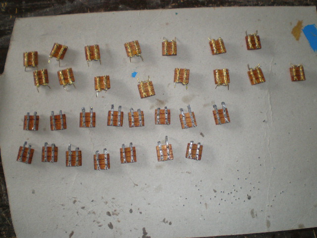

carlos huarte
Mensajes: 1178

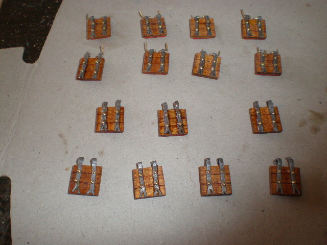

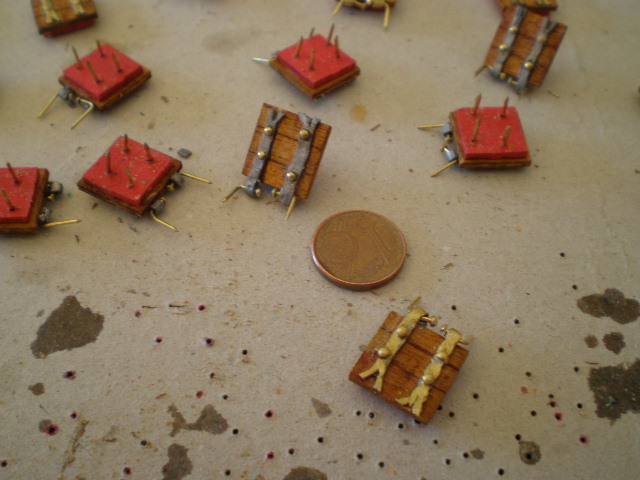

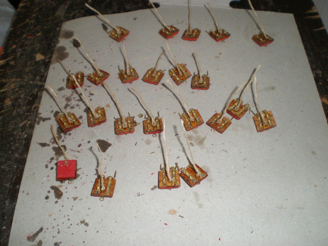

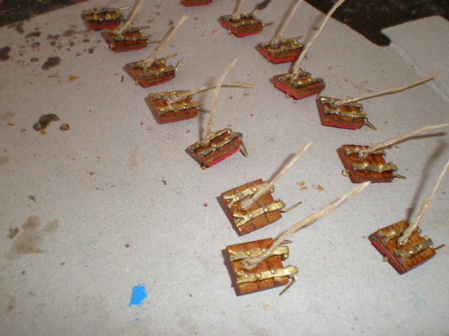

hola manolo: la verdad es que la paciencia no es mi fuerte, por eso todo lo que puedo ir poniendo ,lo hago ya que no dispongo de taller, y tengo temor a perder piezas, como veras por las fotos ya empece a poner los estrobos de las portar que supuestamente van a los palanquines ( aparejos) para abrir las portas de las troneras. un cordial saludo :D :lol: :oops: :roll: carlos.

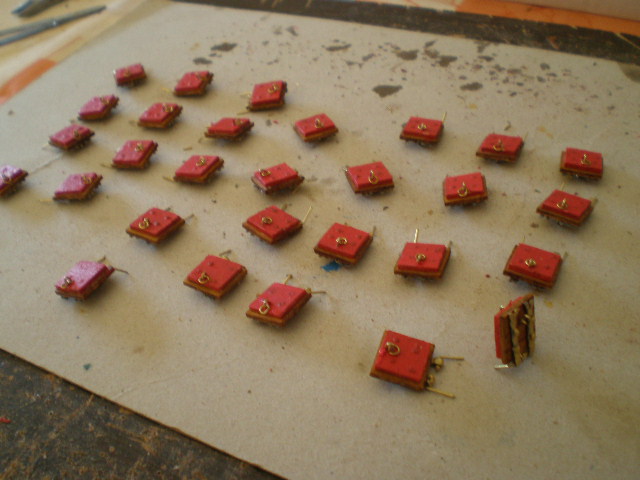

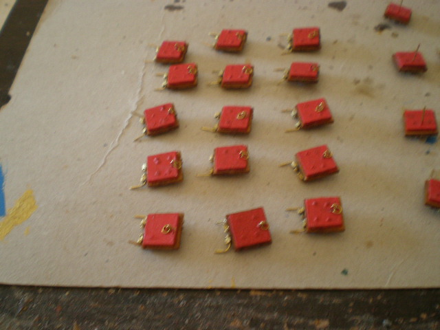

carlos huarte
Mensajes: 1178

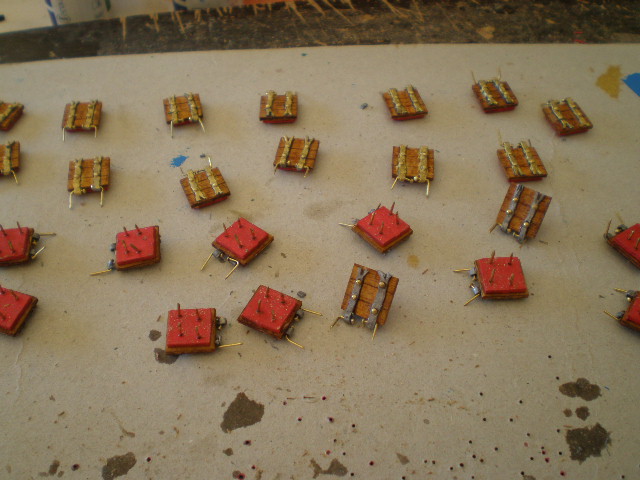

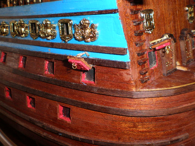

ya tengo las 30 portas preparadas, he puesto la primera para ver como queda, aqui van un par de fotos. saludos. :D :lol: :oops: :roll: carlos.

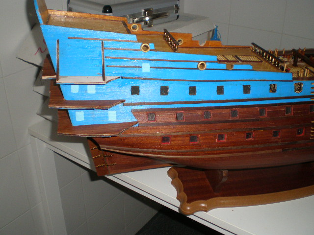

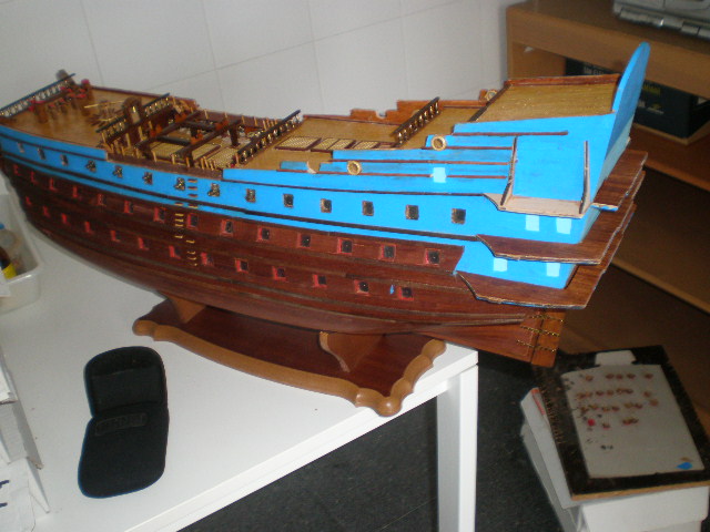

carlos huarte
Mensajes: 1178

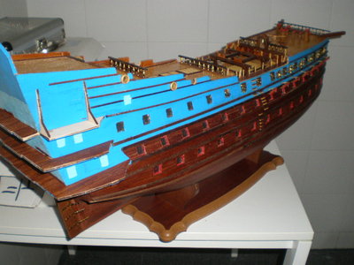

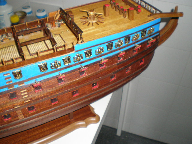

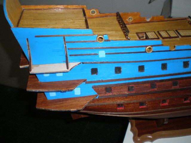

hoy me dedique a marcar las ventanas de los jardines de popa, y poner algunas portas de la segunda bateria por estribor,ahi van un par de fotos de los avances. saludos :D :lol: :oops: :roll: carlos.

Pero Carlos, ¿a esas troneras no les falta un cerco, que habría que poner antes que las portas???
carlos huarte
Mensajes: 1178
amigo nirvana: no te entiendo, que cercos? si te refieres a los marcos de las troneras, ya estan puestos ,pues son internos ya que la porta quedaria a ras de la amura, sacame de dudas, espero la aclaracion y ver si tengo que rectificar algo. un saludo cordial. :D :lol: :oops: :roll: carlos.

me pegaste un buen susto, nirvana jajajaj, en la foto se ve que los marcos o cercos como tu los llamas descansan sobre los cintones, en el caso del soleil no es asi al cerrar las portas quedan al ras de la amurada, ya que el marco queda en el interior de la tronera, pero comprendo tu pregunta ahora ya que casi todos los modelos que traen las portas en metal son y se ponen como tu dices y se ve en la foto, gracias por el avisopues siempre se aprende algo mas cuando se aclaran las dudas, gracias por lavisita y aclaracion recibe un cordial saludo. :D :? :lol: :oops: :roll: carlos.
