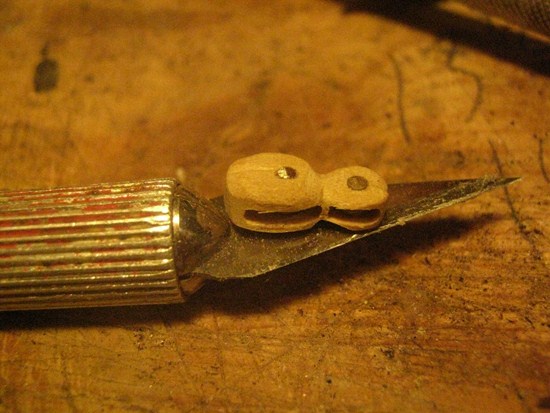

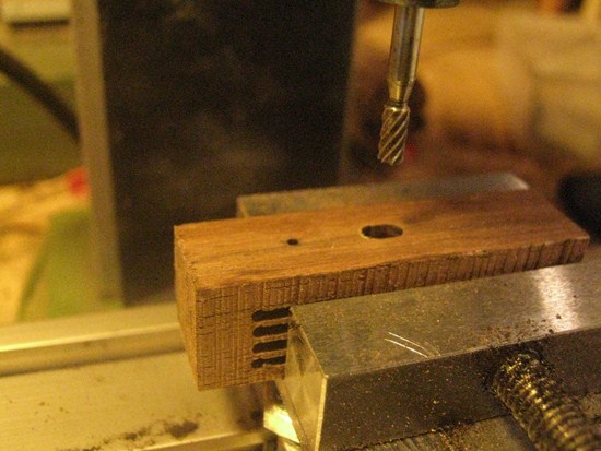

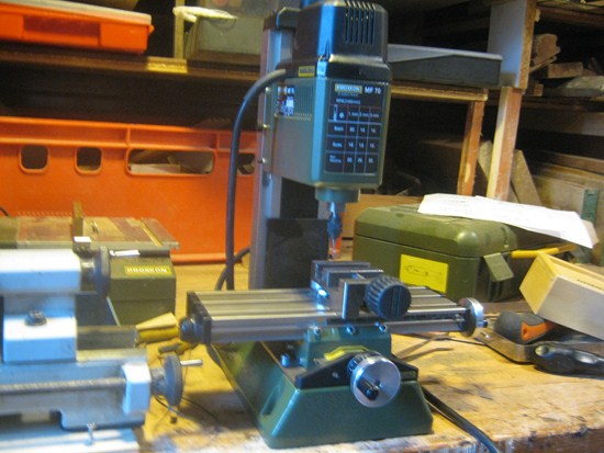

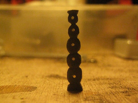

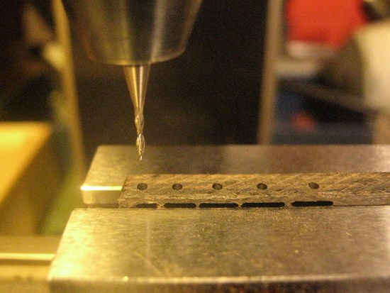

por fin ya tengo la minifresadora.
ahora toca aprender a usarla.
hago un moton de violin de prueba

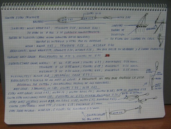

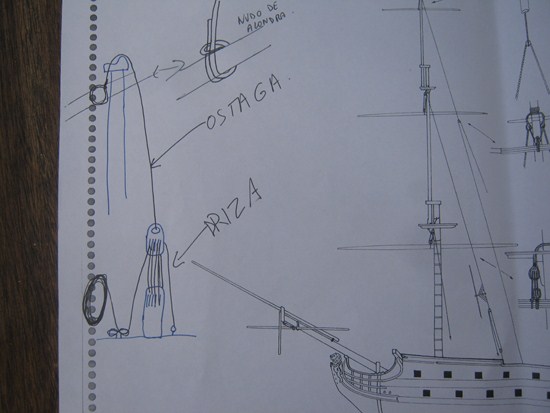

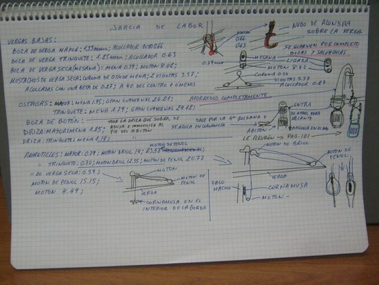

hola Leopoldofran.estoy estudiando mas que para aprobar un examen.<br />ahora empiezo a ver claro tu consejo.<br />al final, estoy con la monografia, que es cierto que viene todo perfectamente explicado.ahí pongo unos resumenes de lo que llevo estudiado y un plano, donde se ve perfectamente la diferencia en las drizas.<br />otra vez gracias por tu consejo<br />un saludo. cabrapente

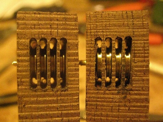

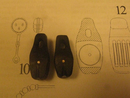

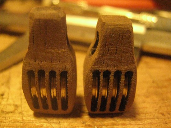

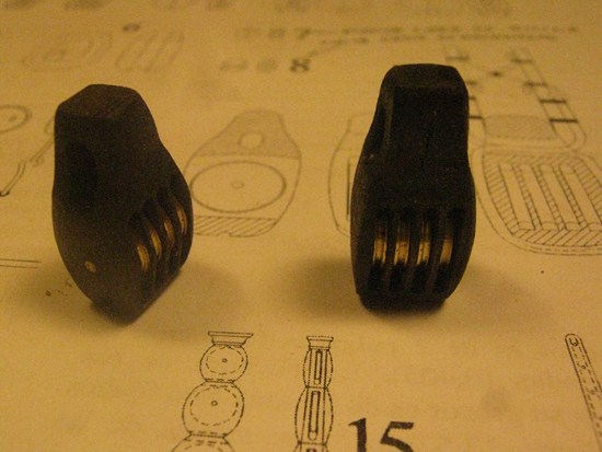

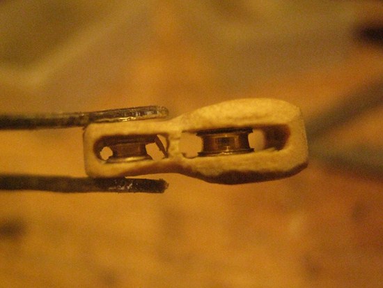

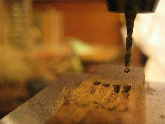

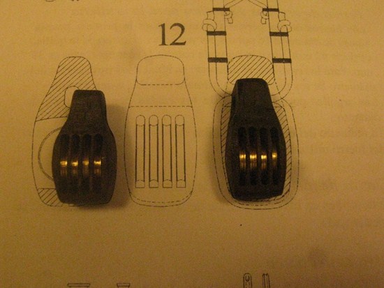

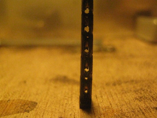

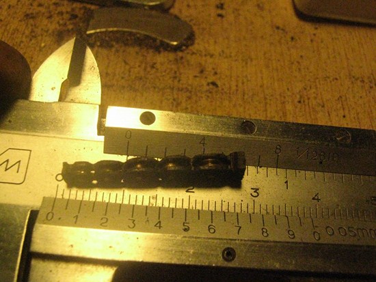

esta tarde he fabricado los dos cuadernales mayores.
aunque la fresa no calaba la pieza y tenía que darle la vuelta, coinciden los cortes muy bien.
creo que con practica saldrán mejor

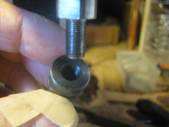

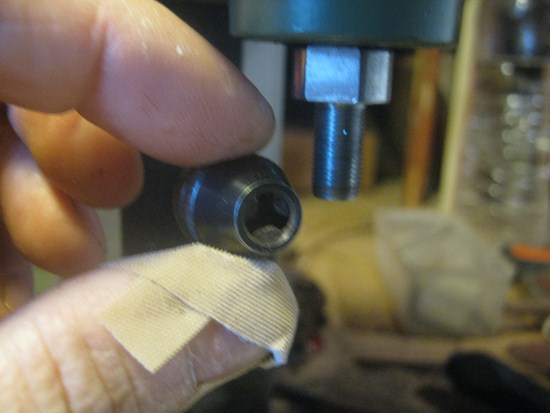

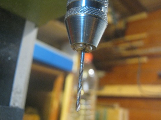

le he puesto a la fresadora un portabrocas de proxxon que cuesta 7 euros.
funciona de maravilla

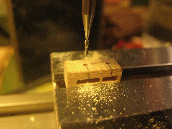

esta vez, primero hice los agujeros y despues hice la pieza.
antes, siempre lo hacia al revés.

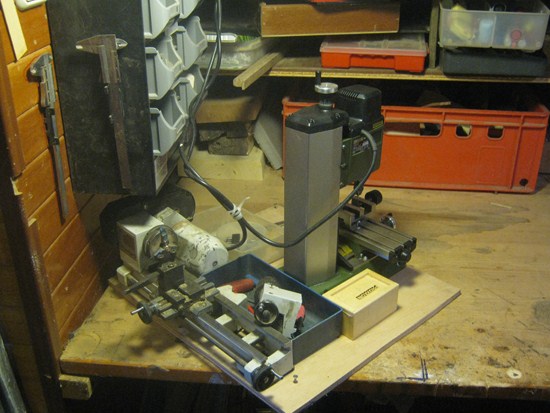

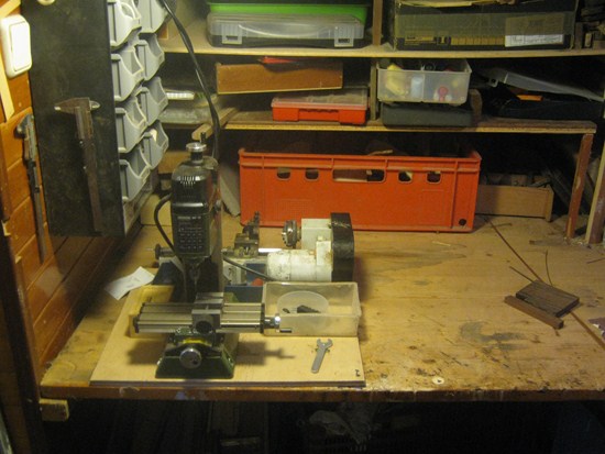

he colocado el torno y la fresadora en una tabla, clavada en el centro. los dos estan enchufados y solo tengo que darles la vuelta.

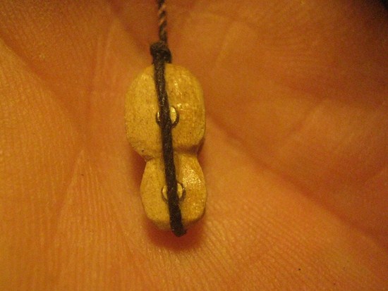

he fabricado una jimelga.
solo he necesitado dos intentos

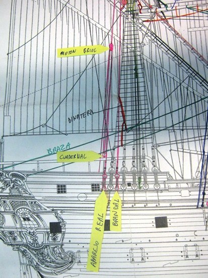

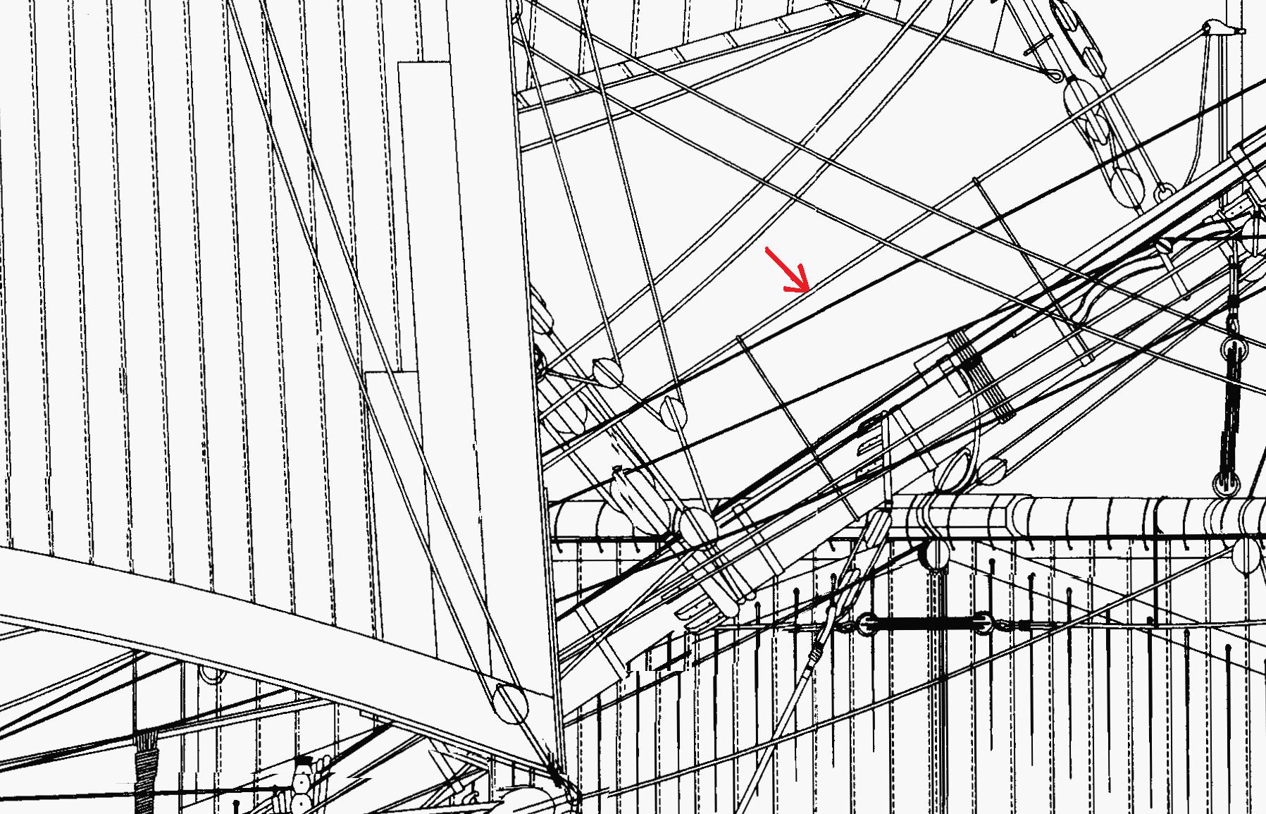

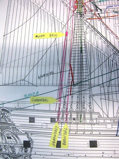

tengo mas dudas.en el plano, identifico como brandal, los aparejos marcados en rojo.
pero el de la izquierda, tiene intercalado un moton de briol, y lo que parece un cuadernal.
¿es un aparejo real? o ¿es un brandal?
muchas gracias.

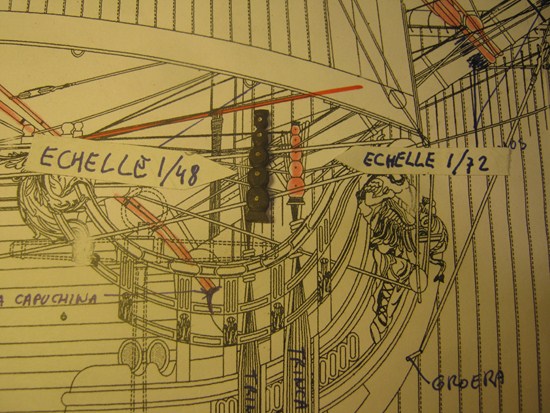

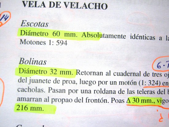

otra.

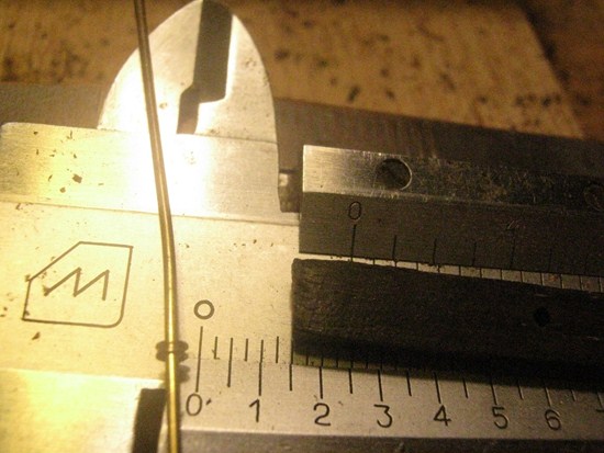

en la monografia hay medidas en milimetros, pero creo que están a tamaño real.¿tengo que reducirlas a escala 1/48?

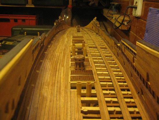

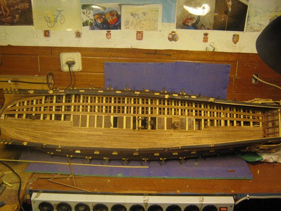

termino de colocar la tablazon de la 2ª cubierta
