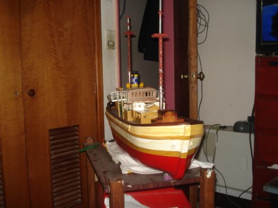

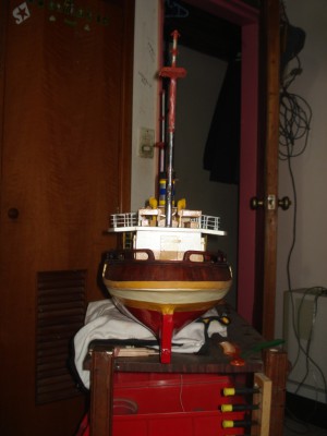

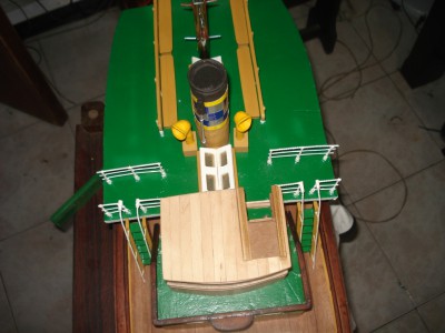

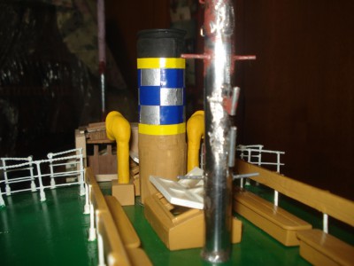

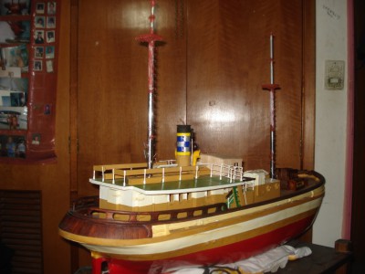

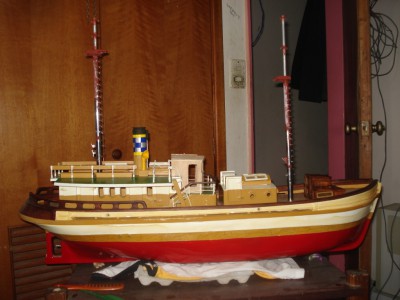

Me gusta mucho como te está quedando. ¿Cuánto dijiste que medía?
Rafael Roldán
Mensajes: 6496
Re: Hidria II version Pasaje (museo).

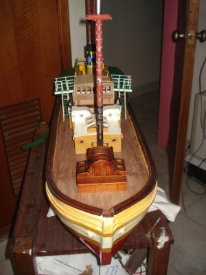

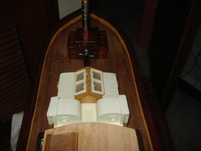

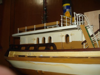

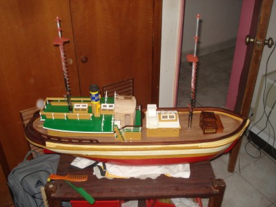

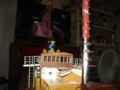

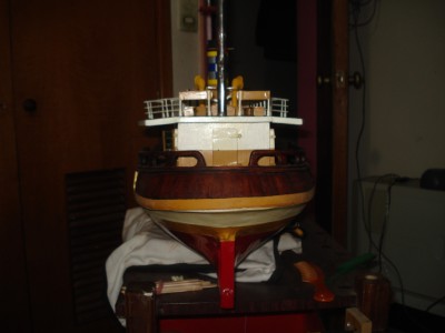

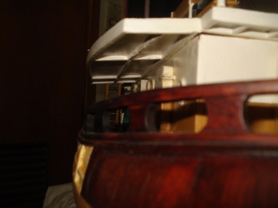

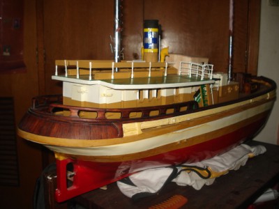

RRC escribió:Me gusta mucho como te está quedando. ¿Cuánto dijiste que medía?

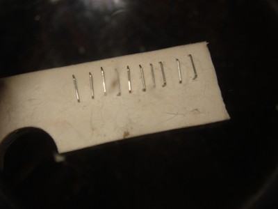

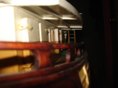

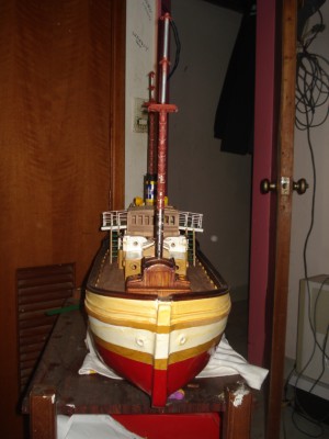

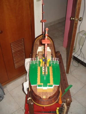

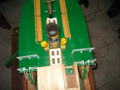

Rafa tiene 96 Cm de eslora..
la cubierta la envejeci, i le eche fondo gris a los mastiles..
i con ganchos de grapadora hice las jaladeras de las pueras.
:wink: :wink: :wink:

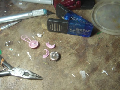

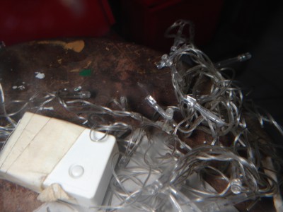

Mensajes: 6496

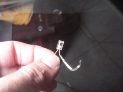

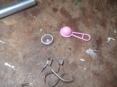

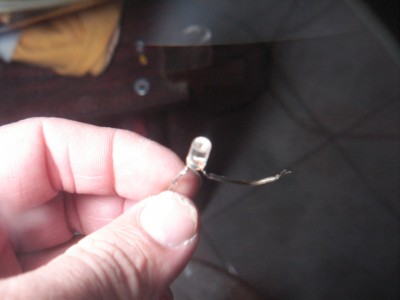

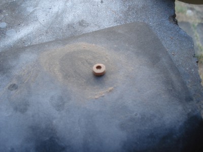

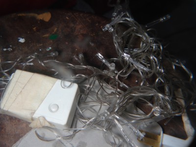

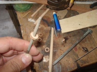

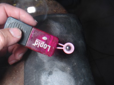

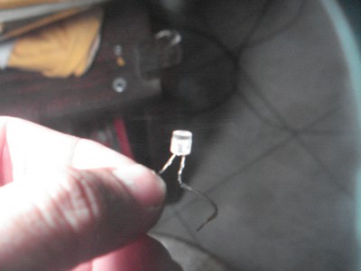

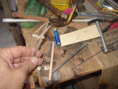

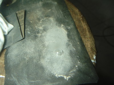

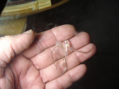

Lamparas, empiezo buscando los leds, estos los tome de una extension de luces de navidad..
i como los necesitaba mas cortos, los lime con pulidora i quedaron mas chicos...
:wink: :wink:

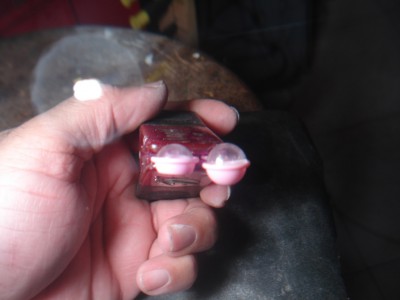

Mensajes: 6496

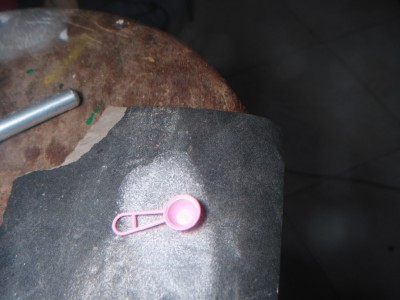

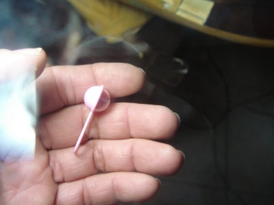

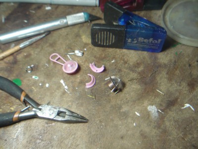

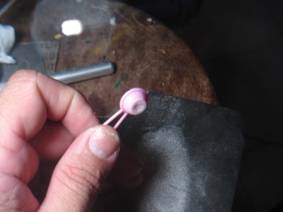

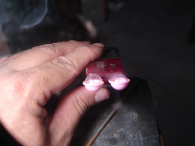

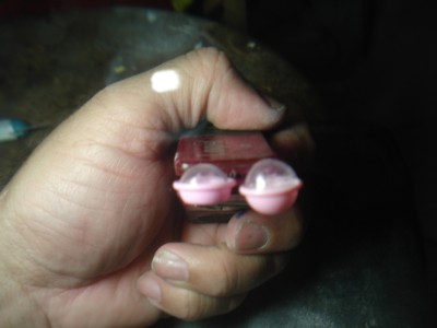

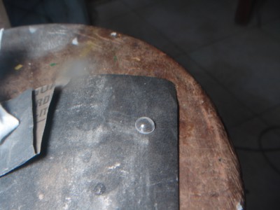

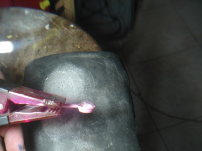

Cuerpo de la Lampara i vidrio...
utilice una sonajera, pequeña, o maraca, utilizada para adornar accesorios para fiestas de bebes...
:wink: :wink:
Mensajes: 6496

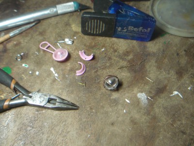

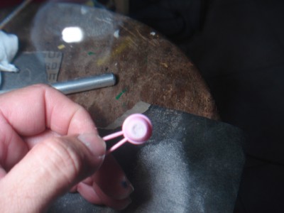

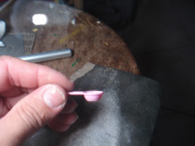

para el cuerpo o base de la lampara, usamos la parte rosada, la cual lijamos, hasta el tamaño adecuado..
:wink: :wink:

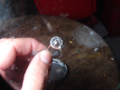

Mensajes: 6496

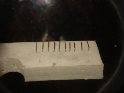

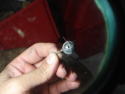

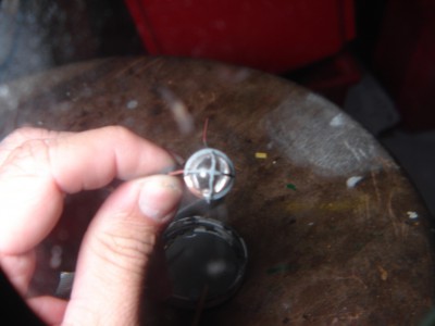

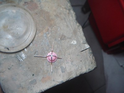

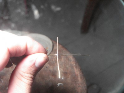

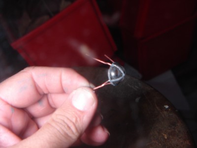

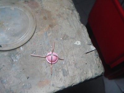

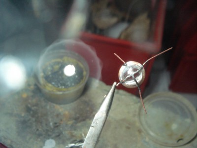

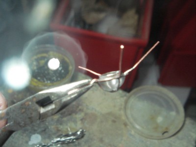

proteccion de meal del vidrio de la lampara..
se hace con alambre de cobre, o alfileres de bisuteria, se sueldan con estaño...

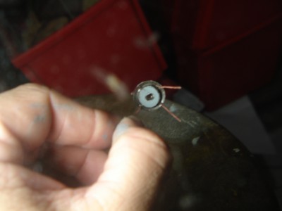

Mensajes: 6496

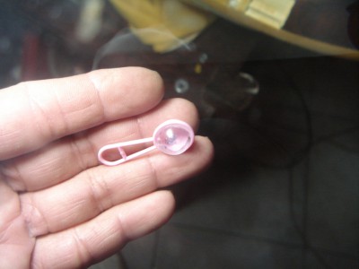

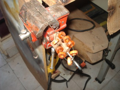

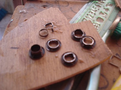

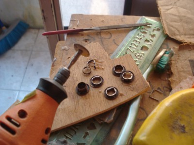

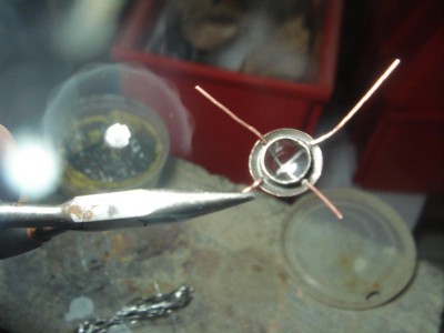

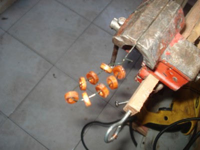

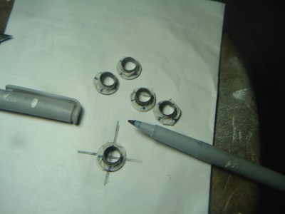

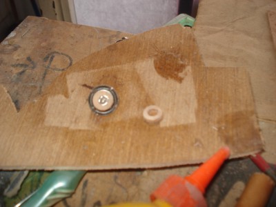

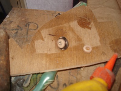

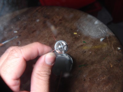

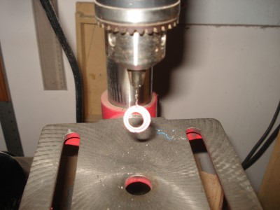

perforada i armado...
las lamparas las podemos hacer con la base en pasta o sea la parte rosada de la sonajera, pero lleva mas trabajo, porque tenemos que reforzar o resinar, o aplicar una delgada capa de epoxi, para que coja mas duresa, porque al momento de montar el vidrio i colocar la rejilla, la presion que se ejerce la puede romper, otra cosa es uilizar pegante de contacto para unir el metal al plastico, por eso el cuerpo lo hice con ojaletes como en la foto..

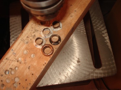

Mensajes: 6496

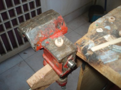

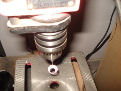

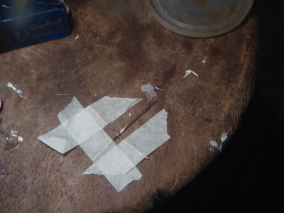

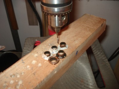

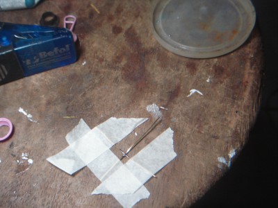

base en metal..... armado.

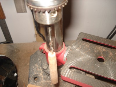

para perforar, es mejor forrar en cinta de carrocero.. asi la broca no se desliza el taladro sale bien..

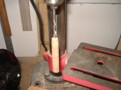

Mensajes: 6496

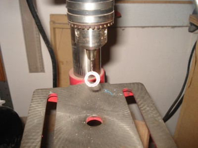

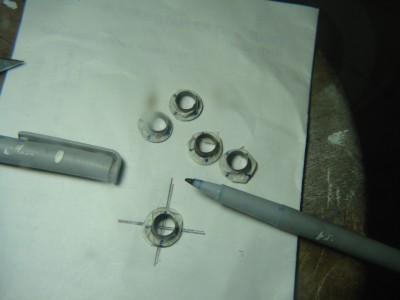

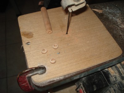

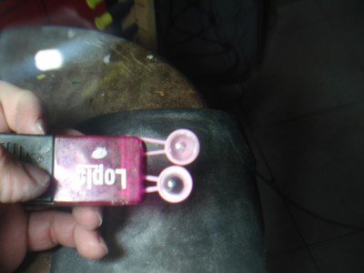

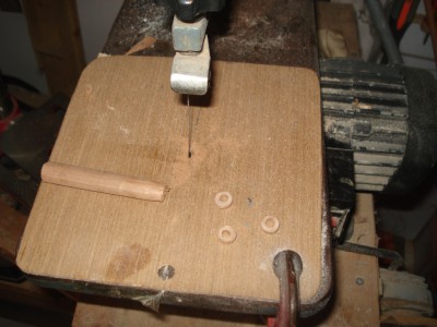

tapa soporte del leds,,,
para la tapa, un trozo de madera redondeado, perforamos, con broca del diametro del led luego sacamos rebanadas je je je, i lijamos, quedando la tapa soporte como en las fotos...
:wink: :wink:

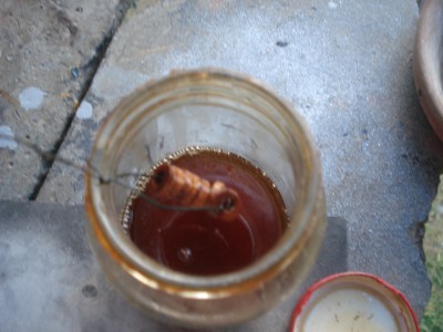

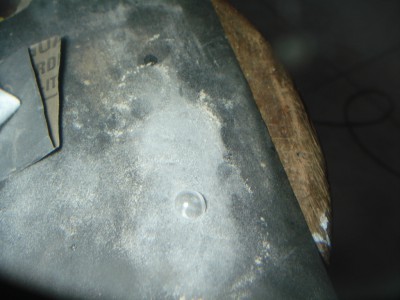

Hola amigos, no te preocupes Krawl, que si veras a ambos navegar, es mas ese dia invitare a un amigo, para que lleve su emisora i asi poder navegar los dos en consecutivo...

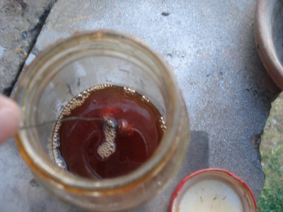

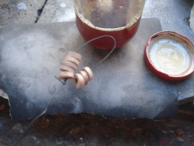

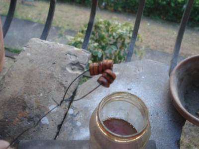

mas avances en las lamaparas.. (Sellador o tapa poros).
:wink: :wink:

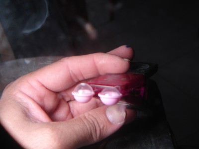

pintura.... de las lamparas...
:lol: :lol: :lol:
