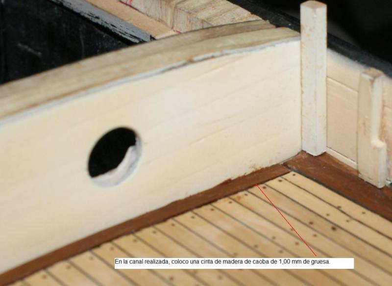

Hola a todos. He tenido unos cuantos días de inactividad modelistica y los he dedicado junto a un grupo de matrimonios, (todos ellos compañeros de academia de baile), a realizar las ultimas etapas del Camino de Santiago, en total 115 Km., en cinco días. Sobre esto solo os diré que es una experiencia inolvidable, primero por los maravillosos paisajes de Galicia, por la amabilidad de su gente y por el extraordinario clima que encontramos, entre templado y fresco.
También tengo que deciros que tuve la suerte y el placer de compartir dos cortas horas con el maestro José Rodríguez y con otros modelistas que tienen la suerte de ser sus alumnos, y digo cortas horas, porque transcurrieron en un abrir y cerrar de ojos.
De vuelta en casa, sigo con el trabajo en la Curieuse y os muestro las últimas realizaciones.

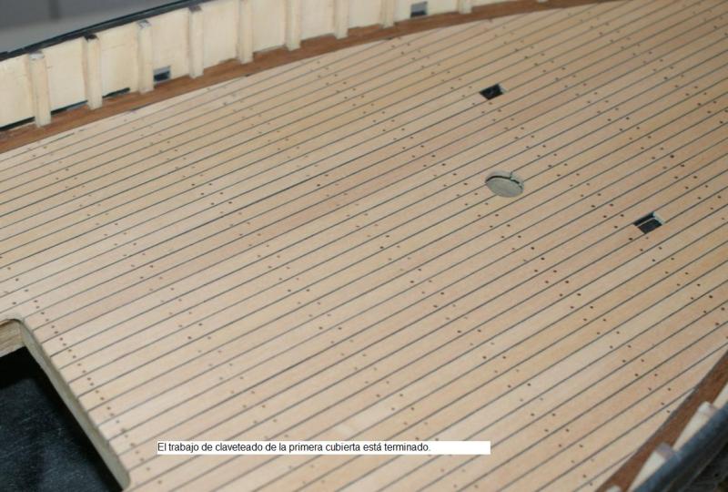

Que lujo de cubierta y que bien te ha quedado ese claveteado. Maquinilla donde consigues la caoba? bueno en realidad donde consigues madera que no sean listones de pino vulgaris o contrachapado? Esta es mi asignatura pendiente, no consigo encontrar una carpinteria donde tengan madera de verdad. Vivo en Barcelona.

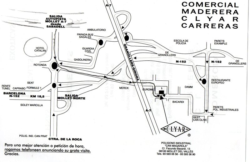

Cani, adjunto documentación del lugar donde compré el Peral y arce. COMERCIAL MADERAS CLYAR.
El ébano, boj, caoba americana, (no es caoba cubana) palo santo de la india, etc., lo he comprado en Maderas Barber su almacén situado en el polígono Ind., Fuente del Jarro en valencia. Esta empresa tiene maderas de importación de primerísima calidad y se dedica a comercializarla para fabricantes de instrumentos musicales. Son gente muy profesional y seria. Su página Web es la siguiente;
http://www.maderasbarber.com/maderas-pa ... cales.html" onclick="window.open(this.href);return false;
La caoba cubana fue un regalo de un amigo, (Mestre D´aixa) de Tarragona, y solo era un retal de una rueda de timón de un velero de lujo que naufragó hace unos años cerca de la costa.
Cani, de no encontrar peral, existe otra madera de color muy parecido y de muy buen trabajar, de hecho en muchos museos navales, los modelistas restauradores la están utilizando, esta madera es el oburo.
Espero que esta información pueda servirte para obtener la madera que buscas.

Muchisimas gracias Maquinilla !!!! ya veo que en Mollet del Vallés puedo conseguir Oburo, Peral, Cerezo, Sapelly, Mansonia, Coral..... esto es una mina !!!! No tengo experiencia en comprar maderas, ¿sabes si existen una medidas estandars para la venta?¿ te las cortan a la medida que quieras? ¿Precios? glups me asusta, ya que en la ferreteria de al lado de casa, donde compro el contrachapado y el pino en listones, por cuatro recortes que les sobran me cobran 30 € cada vez que voy y encima de mala gana, como si molestara. Me pondre en contacto con ellos y les haré una visita, supongo que ya en septiembre, pero si voy con una idea mucho mejor. Maquinilla muchas gracias por tu ayuda, siempre estas ahi cuando se te necesita.

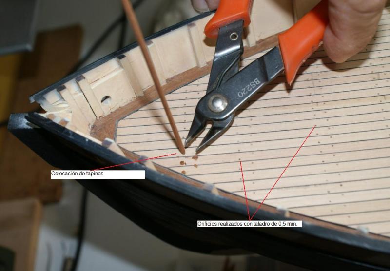

Buenos dias Maquinilla ,por lo que estoy biendo el camino de Santiago te fue de maravilla y la visita a Coruña aun mas eh.

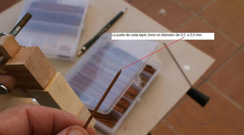

buenos avances ,consulta no dejas muy conicos los palillos ( tapines ) ,me imagino que eso vendra determinado por la profundidad de agüjero, lo digo por que no valla ha abrirte la traca de forro,aunque una cosa es la foto y otra verlo realmente , no te molesto mas un saludo Tasso

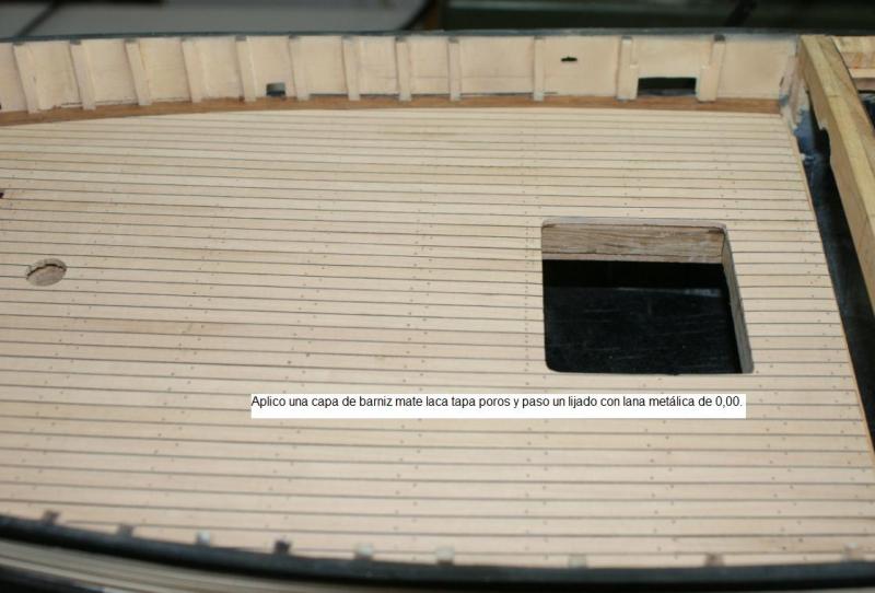

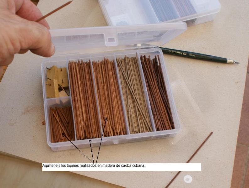

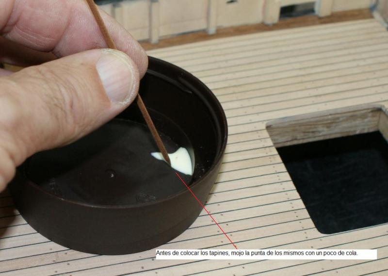

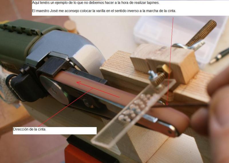

Tasso, me gusta tu consulta, ojala y hubiese muchas más. Tasso, es muy difícil tomar como exactos los puntitos que aparece en el plano dibujados como tapines, cogiendo un pié de rey y una lupa, estos dan un diámetro aproximado de 0,6 mm. Construí los tapines siguiendo el método de nuestro maestro José Rodríguez, entre otras cosas porque me parece un método acertado y eficaz. Como ya os indico, los tapines están construidos en madera de caoba cubana, (de hacerlos hoy, los haría en roble), y son cónicos como la punta de un lápiz, yendo de menos a mas.
Al introducir el tapín en el agujero, (realizado con broca de 0,6 mm ), y al golpearlo suavemente y mas tarde lijarlo a ras de cubierta, este puede llegar a tener un diámetro de 0,7mm, de todas formas todos tienen que ser cónicos, lo irreal seria que no fuesen.

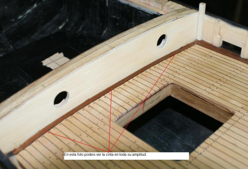

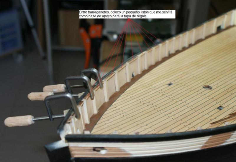

Ahora estoy detenido con las tapas de la regala, estas han de tener un grueso de 2 mm y un ancho de 7,5 mm. Las pienso realizar en ébano, el problema lo tengo en las curvas. Había pensado hacer tiras de 2 X 2 mm y unirlas para formar un macizo.
Me gustaría tener sugerencias por parte de vosotros para realizar pruebas que me lleven a un resultado mejor del obtenido hasta ahora.

Buenos dias Tomas ,referente al tema de tapas de regala,yo al Hunter se las hice como tú planteas listones de 2x2,puse 4 y una vez pegados nose nota que sea compuesto ,el otro dia estube viendo un Post del sr. Jose Rodriguez ha este tema y espluicaba como lo realizaba y el plantea hacerlos de cuadradillo 10x10, 8x8 pues comenta que es mas facil doblarlo y luego con la circular los corta siguiendo la curva y de verdad que le quedan P.M. ,Ricard tambien participo en el Pos y lo que hace es cojer el liston y en una base coloca tres clavos ó puntos fijos cilindricos de a 4 mm ó 5 mm , separados sujeta con la mano izquierda una vez colocado entre los puntos y va girando la traca y con la placha de vapor va presionando, y tambien le quedan bien , esto lo realice en el Harvi y en la Candelaria, no ostante voy a mirar en la rebista para enviarte la foto demarras . un saludo Tasso

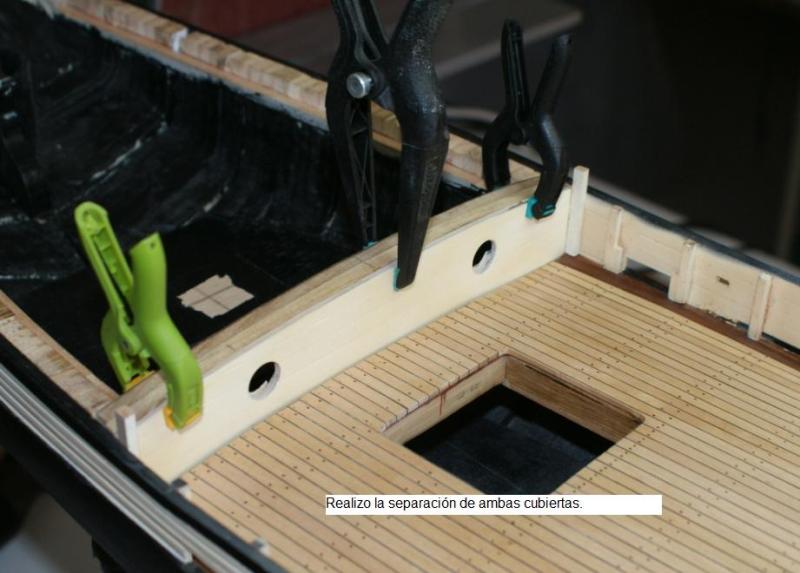

Tasso, gracias por tus indicaciones. He realizado la tapa de regala de la primera y segunda cubierta, siguiendo el método que indicas de listones de 2 X 2, esta tapa se prolonga por ambos lados de babor y estribor en la segunda cubierta, formando parte de la misma.
Ahora me toca hacer nuevas fotos con el trabajo realizado, ya que tenía hecho el paso a paso y a la hora de pasar la documentación de la tarjeta de la cámara de fotos a la carpeta del ordenado, en vez de copiar y pegar, apreté sin darme cuenta el borrar y todo el trabajo se ha malogrado.
Os pongo la única foto salvada y tendré que hacer otras con lo realizado y veremos como os lo explico.
