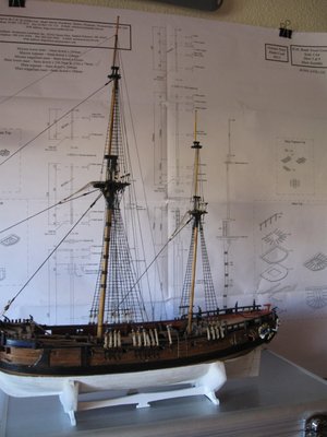

Hoy me lo he tomado con mucha calma...resultado..mastelero de mesana y punto.

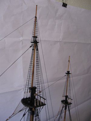

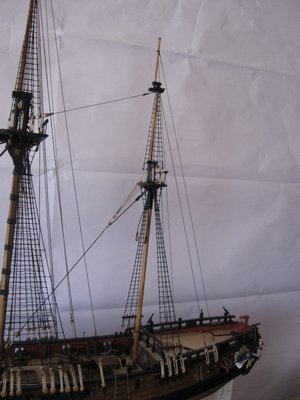

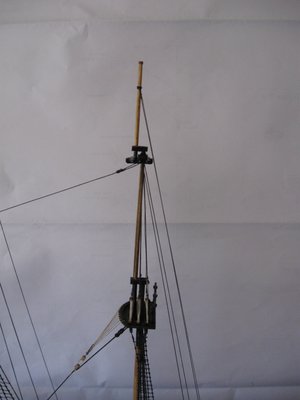

Re: H.M.S. Granado. Bombarda 1756

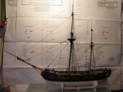

Colocados todos los palos del trinquete. Obenques a falta de flechastes. La luz para las fotos esta fatal.
Lo que no es obstáculo para poder contemplar tu buen trabajofraco escribió:... La luz para las fotos esta fatal.

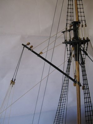

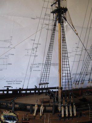

Gracias company, se hace lo que se puede. Y esta mañana estoy pudiendo bastante. Casi he liquidado las jarcias fijas, a falta de flechastes en obenques del juanete de mayor y mastelero de mesana. Tengo que salir a buscar un hilo adecuado.

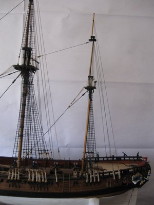

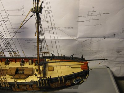

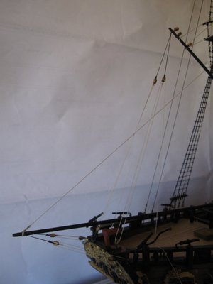

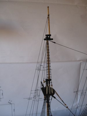

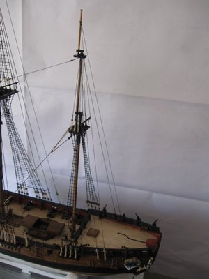

Por fin terminé todos los flechastes...de la banda de babor. Esto es una autentica prueba de paciencia
- fraco
- Mensajes: 1842
- Ubicación: Sevilla (España)

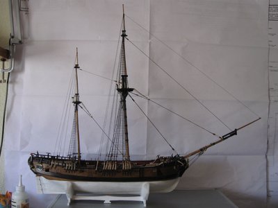

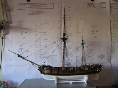

Terminados los flechastes que quedaban y por ende la jarcia fija. Esta tarde empezaré con las vergas, de popa a proa y de abajo a arriba.

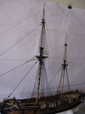

Enhorabuena company!! Otra etapa más finalizada...Me asusta el calcular aproximadamente cuántos nudos debes llevar hechos...(y los que faltan).
Juan creo que esto de los flechastes es el trabajo mas pesado que tiene un barco. No se si a mayor escala lo será menos, posiblemente no haya la dificultad de trabajar con tan poco espacio.jmolinas escribió:Enhorabuena company!! Otra etapa más finalizada...Me asusta el calcular aproximadamente cuántos nudos debes llevar hechos...(y los que faltan).

Ahora ya a tornear vergas y a tirar jarcias. Eso si es un trabajo bonito. Sobre todo porque ya vas viendo el resultado final.

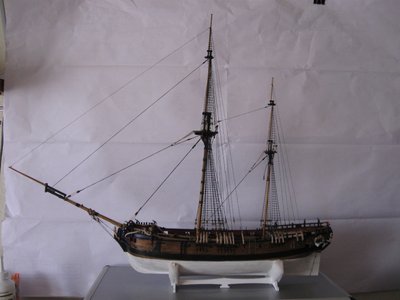

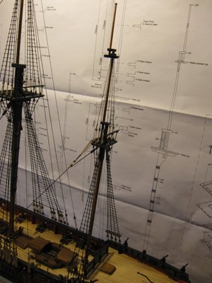

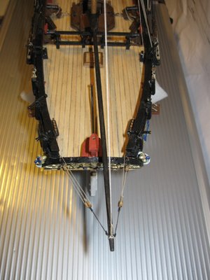

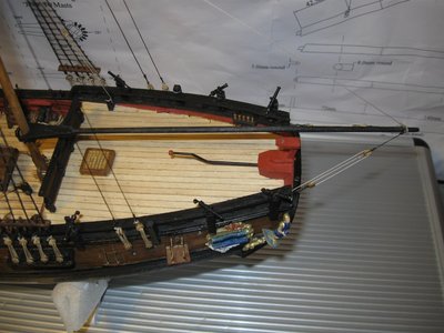

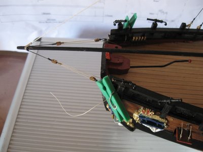

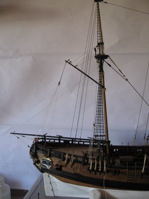

Terminada la botavara y colocada en su lugar con sus maniobras.
- jmolinas
- Mensajes: 1672
Hola company, como siempre gran trabajo. Pero una pregunta ¿no parece algo baja esta botavara? A escala debe quedar por la cabeza de algún despistado. Pero vamos, supongo que ya lo habrás comprobado.
un saludo,
un saludo,
Company gracias por hacerme hacer una comprobación. La altura estaba bien pero no la alineación de la botavara. La he tenido que orientar hacia babor, de la otra manera hubiera tenido problemascon el pico de la cangreja y su maniobra.
Ya he labrado el pico de la cangreja y las tres vergas del trinquete.

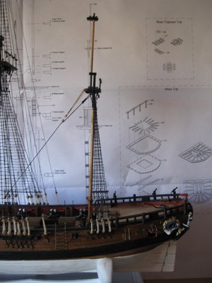

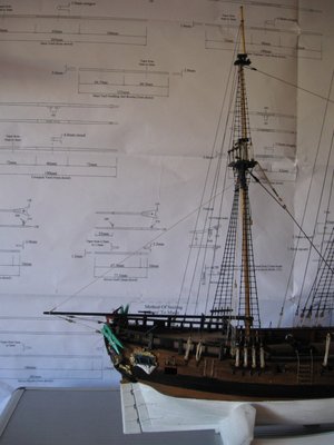

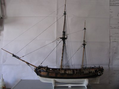

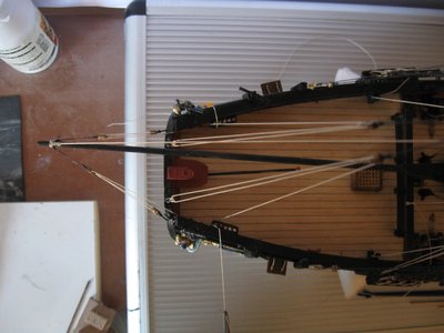

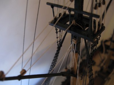

Hoy he estado todo el día labrando cuatro vergas y colocando la maniobra del pico de la cangreja. Me debo estar haciendo mayor.
Todavía sin adujar

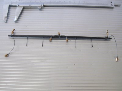

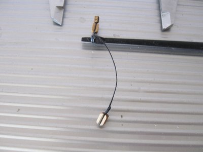

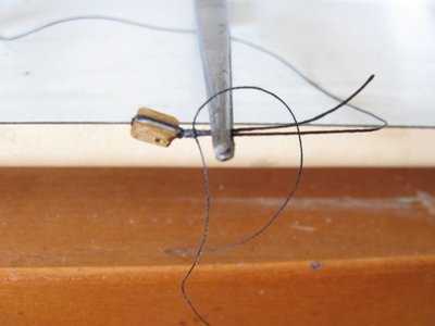

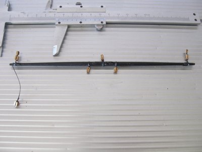

He comenzado a colocar los motones en la verga baja del palo de mesana (¿?). Hilo negro de 0.50, lo anudo con hilo de costura. Todos los hilos los encero con cerote de zapatero. Luego a los nudos les doy con cola rebajada con agua.
