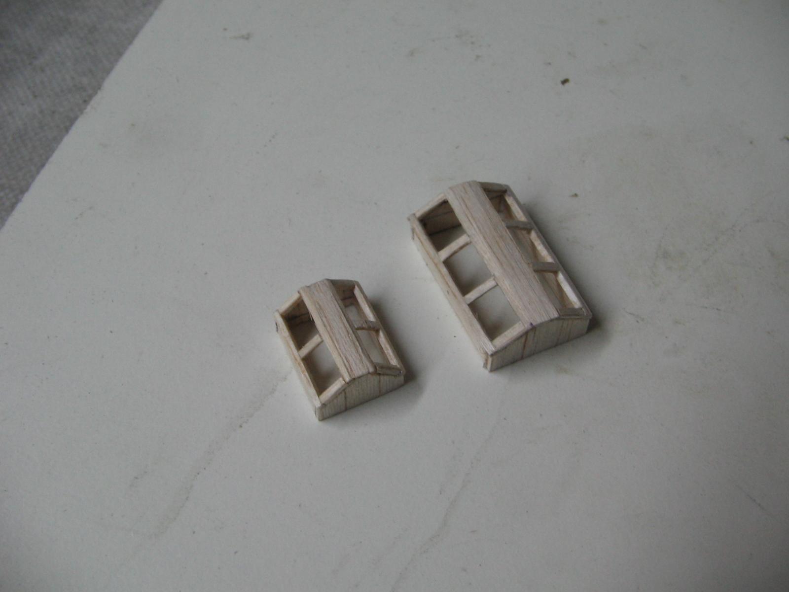

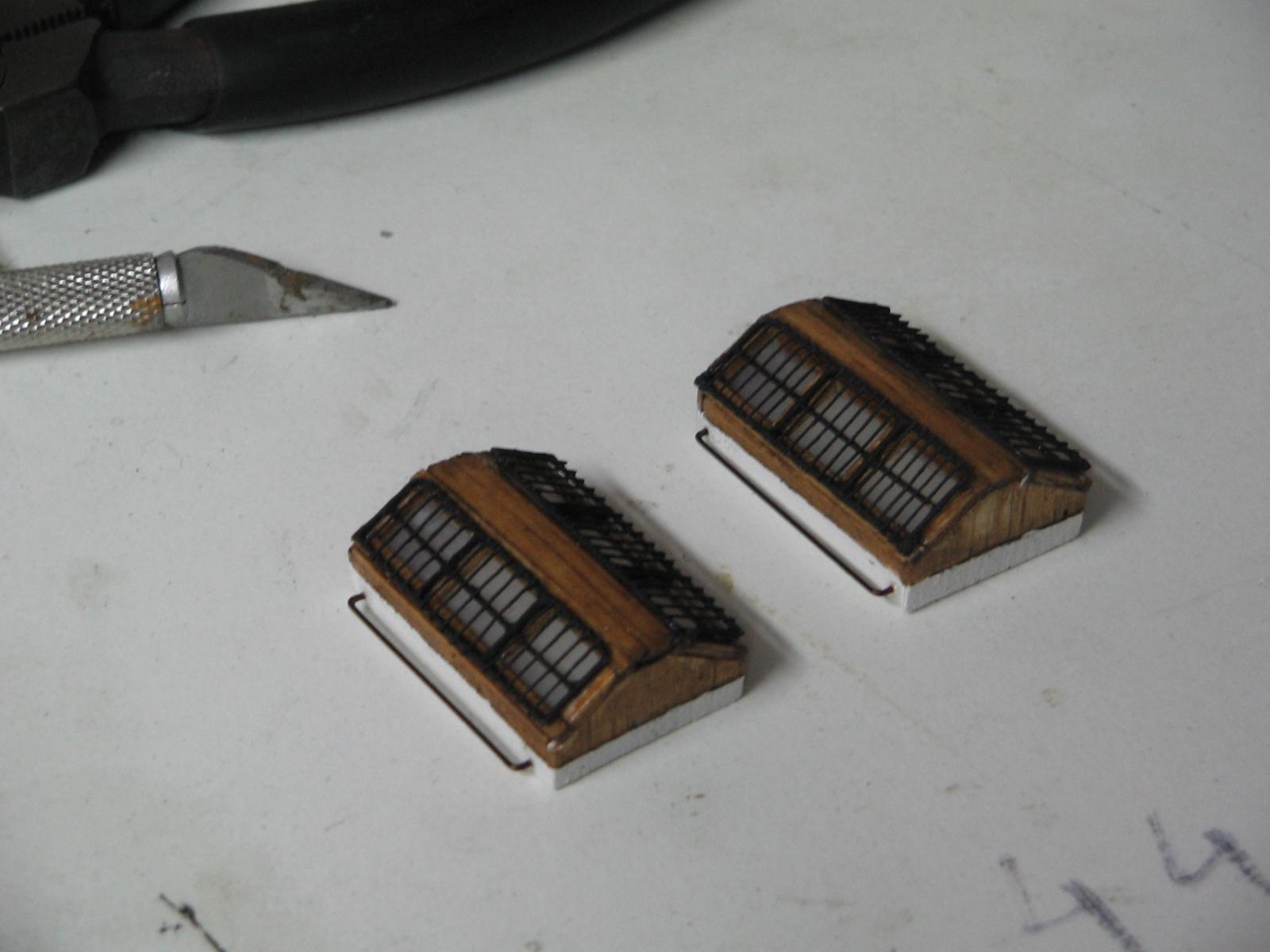

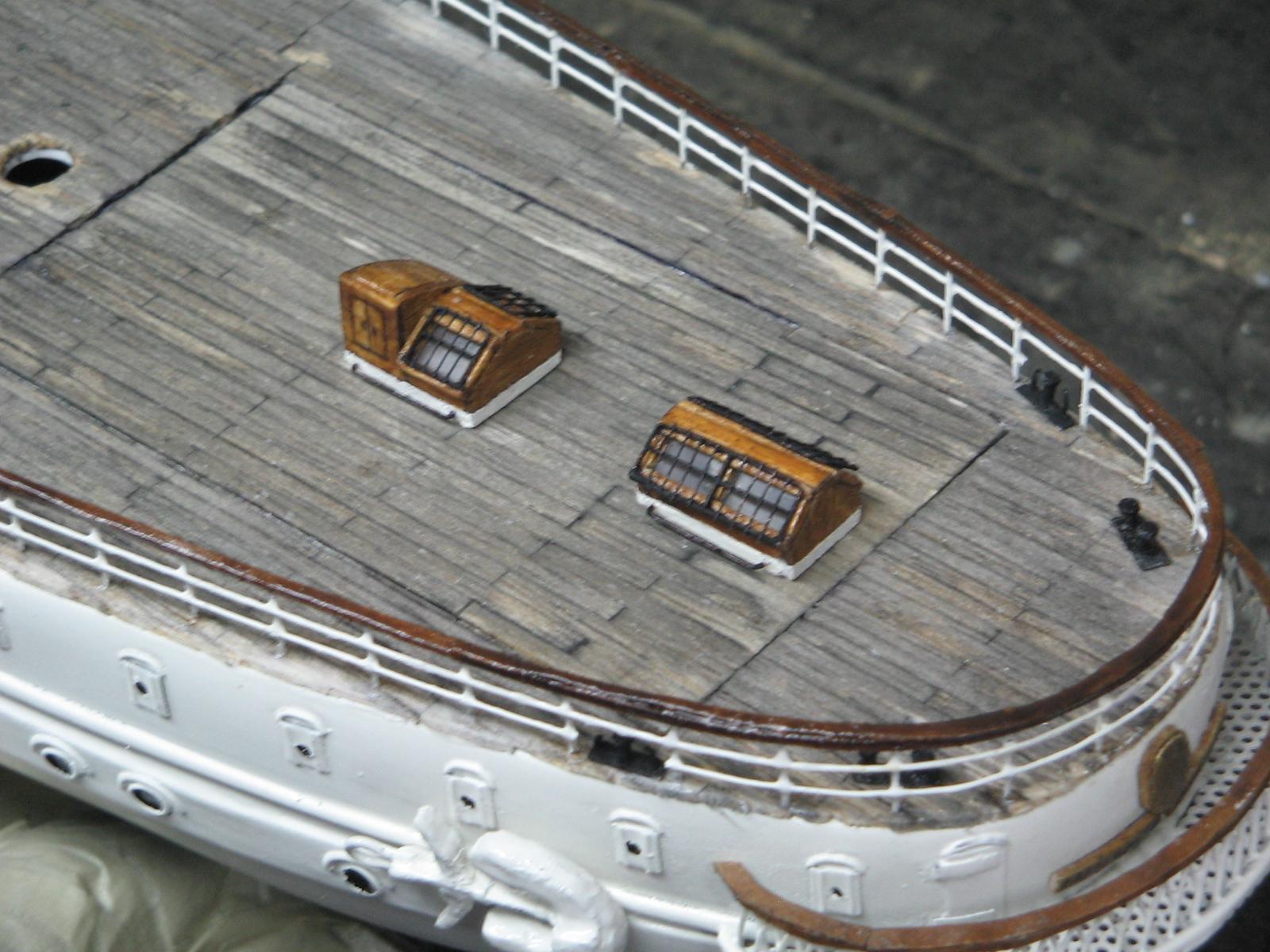

Bueno, seguimos con las lumbreras..

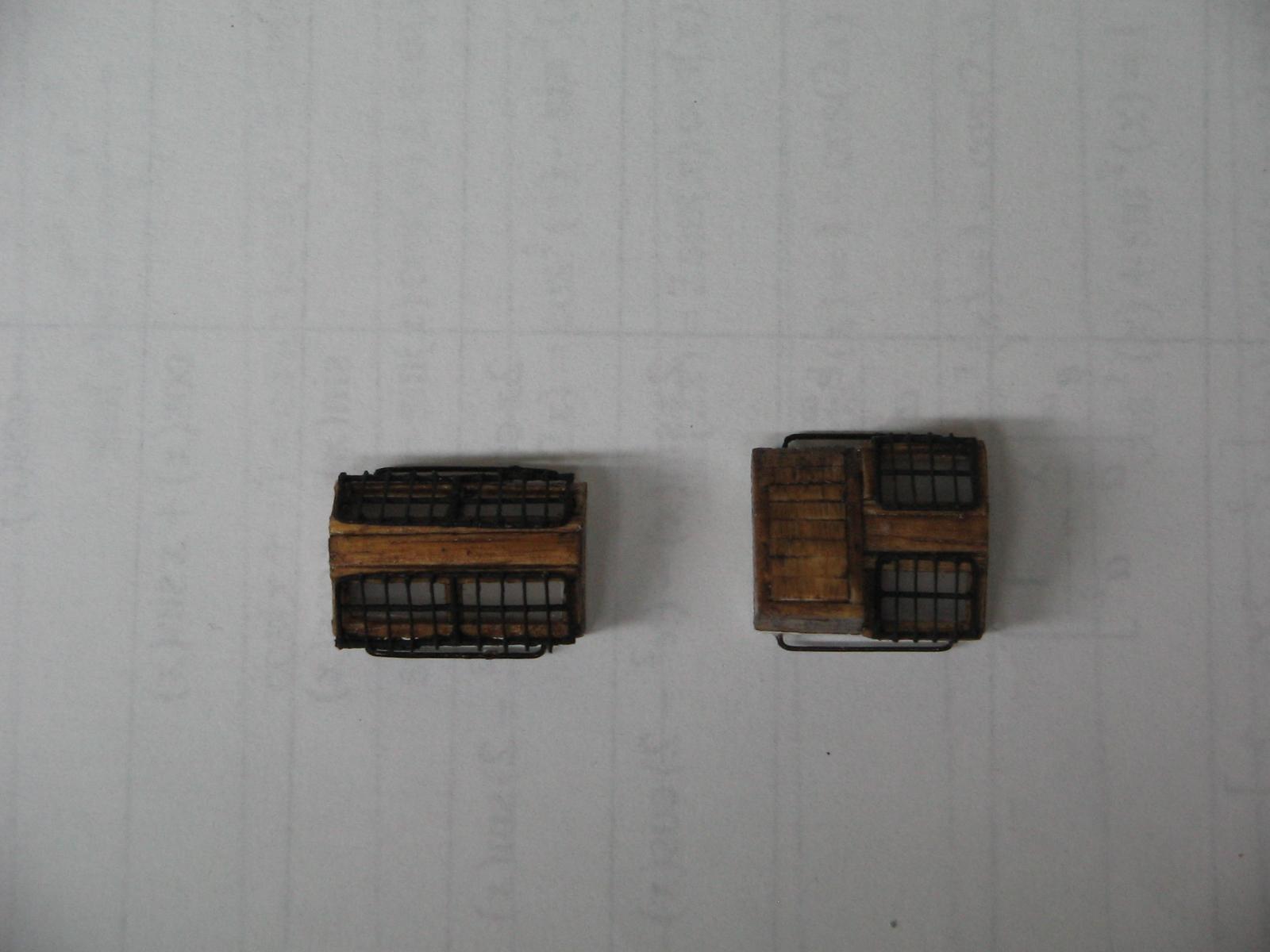

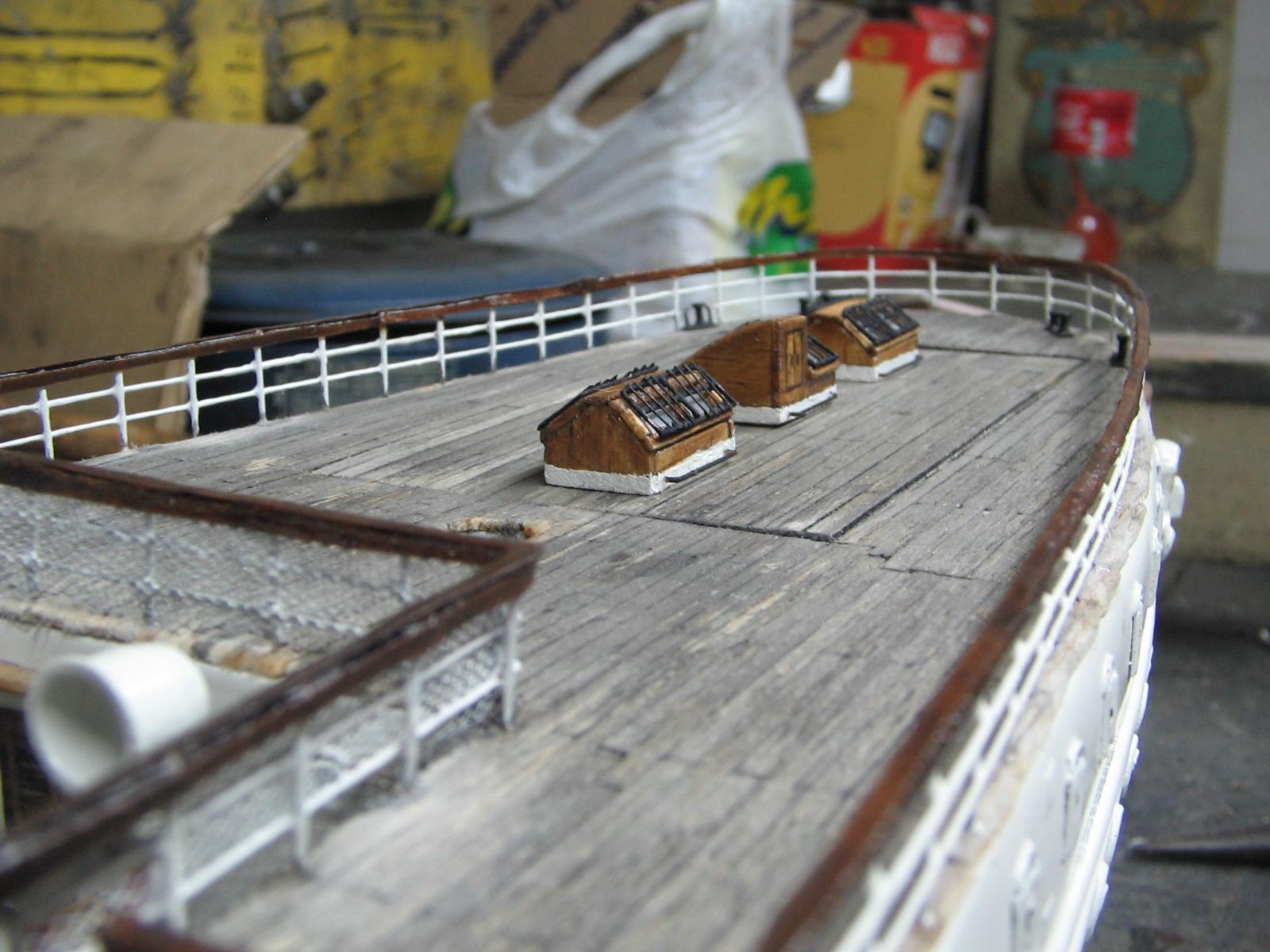

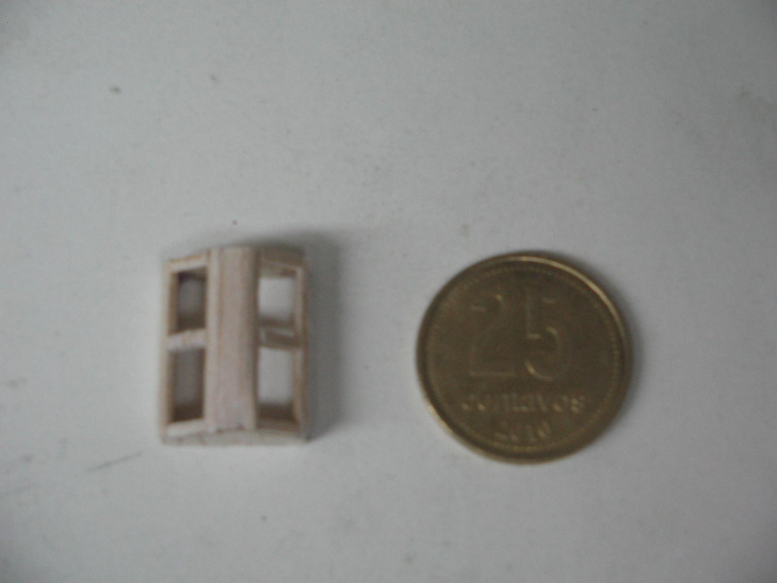

Como venia mostrando, habia terminado 2, asi que puse manos a la obra en terminarlas tambien. Lleva varios detalles, como los caños que lleva en su base (simulado con alambre de 1mm, los vidrios (simulados con una hoja de plastico opaco) y las rejillas, que use alambre de 1mm para los contornos, y mas fino aun (filamento del clasico cable de electricidad) para los verticales.
Lleva mucho trabajo esto ultimo, pero al final queda vistoso lo que al principio era una pieza de madera balsa. En total llevan 6...que varian muy poco las unas de las otras, por lo que presento solo estas 2, y cuando termine las 6 tal vez hare una foto general.
Pongo alguna de las fotos del trabajo, si hay alguna duda no duden en preguntar. Hasta la proxima

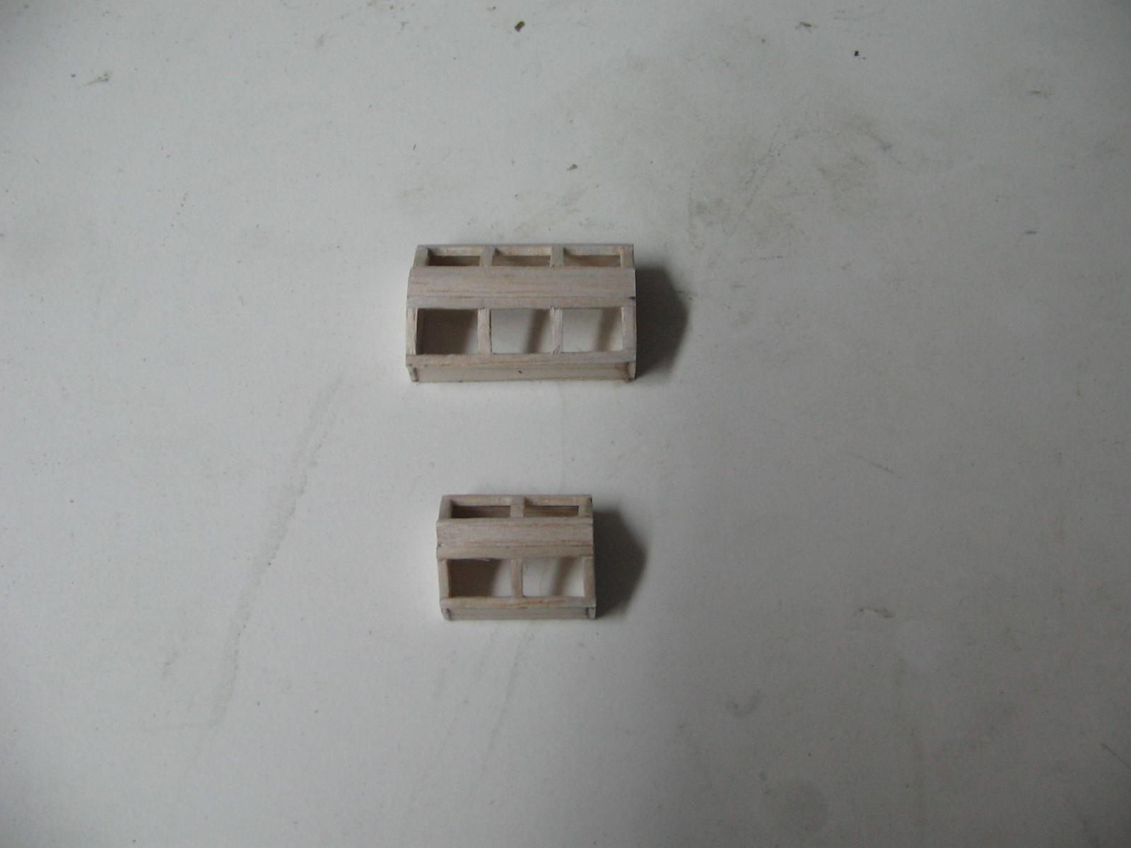

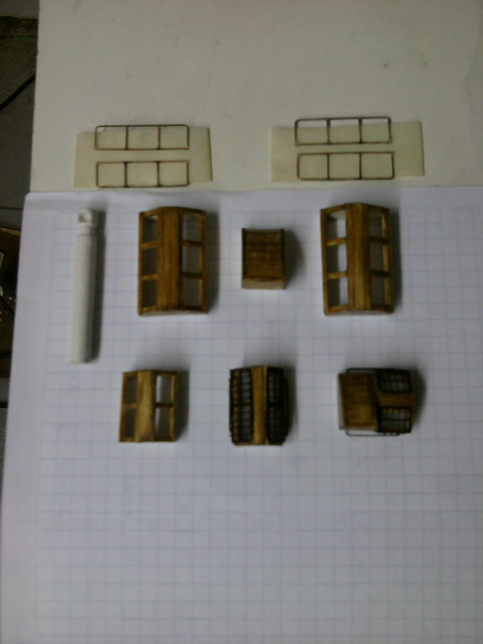

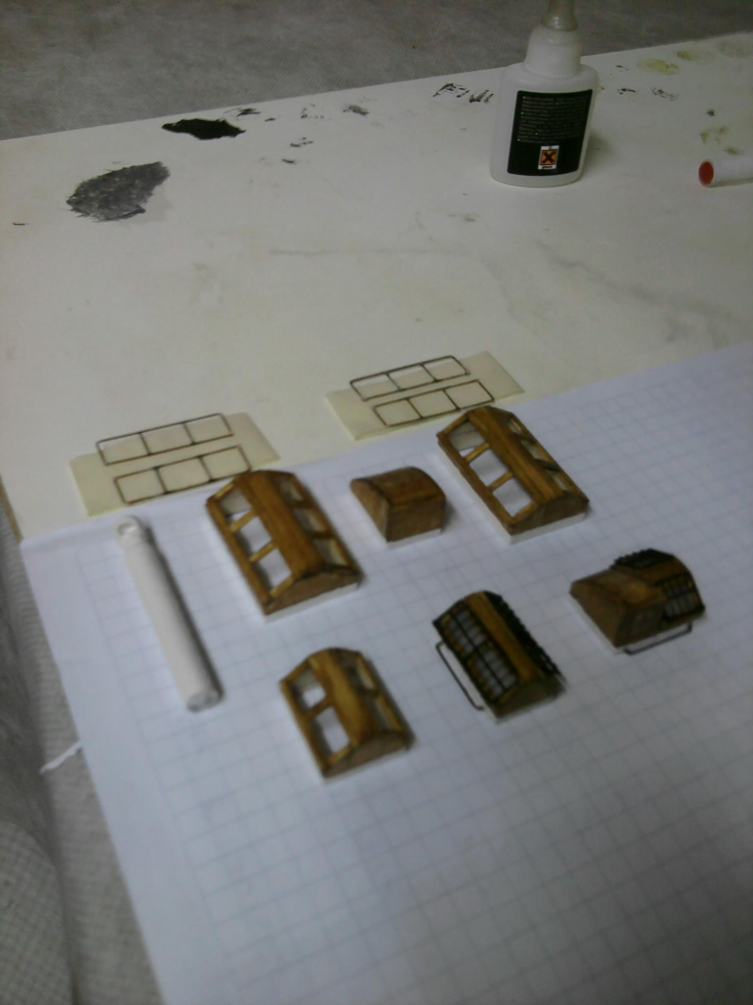

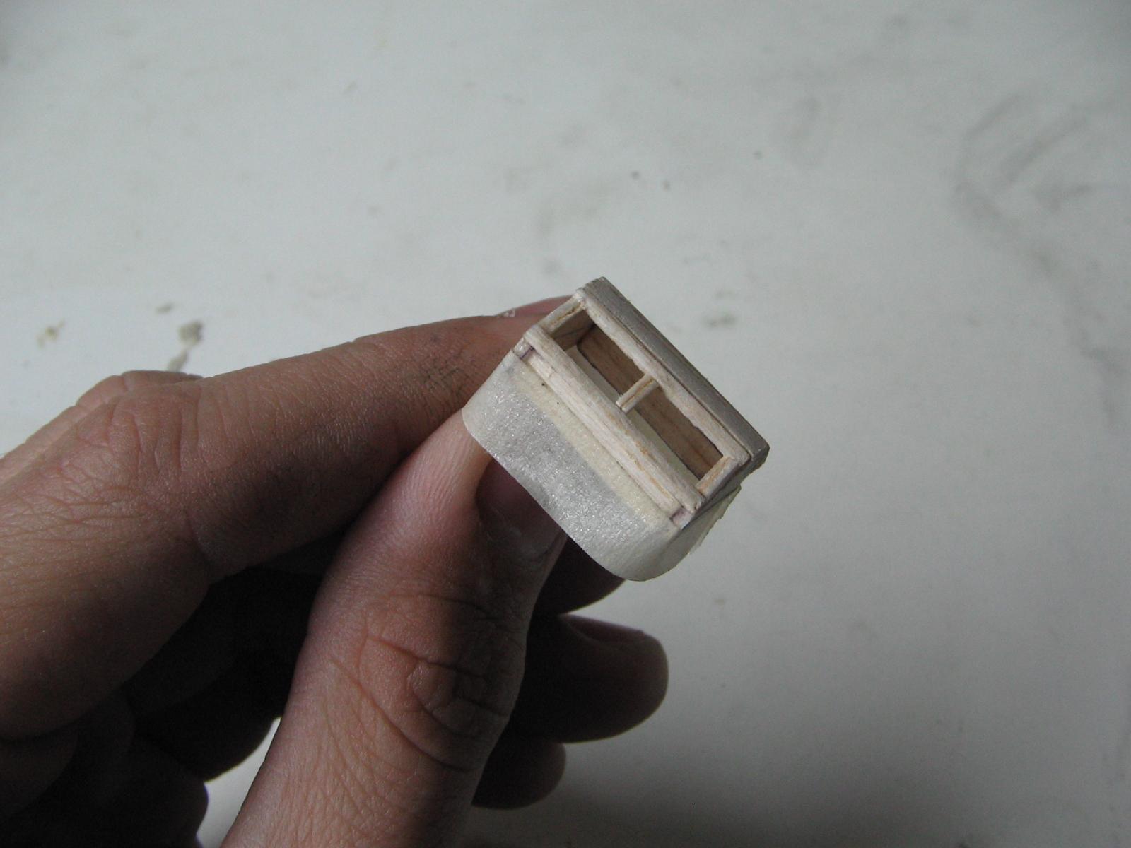

Algo del trabajo de hoy, las lumbreras 3 y 4..la 5 es identica a la 4..y la 6 es distinta, y un poco mas vistosa.
Cada lumbrera en bruto (es decir como esta en las fotos) me esta dando un trabajo neto de unos 40-50 minutos.

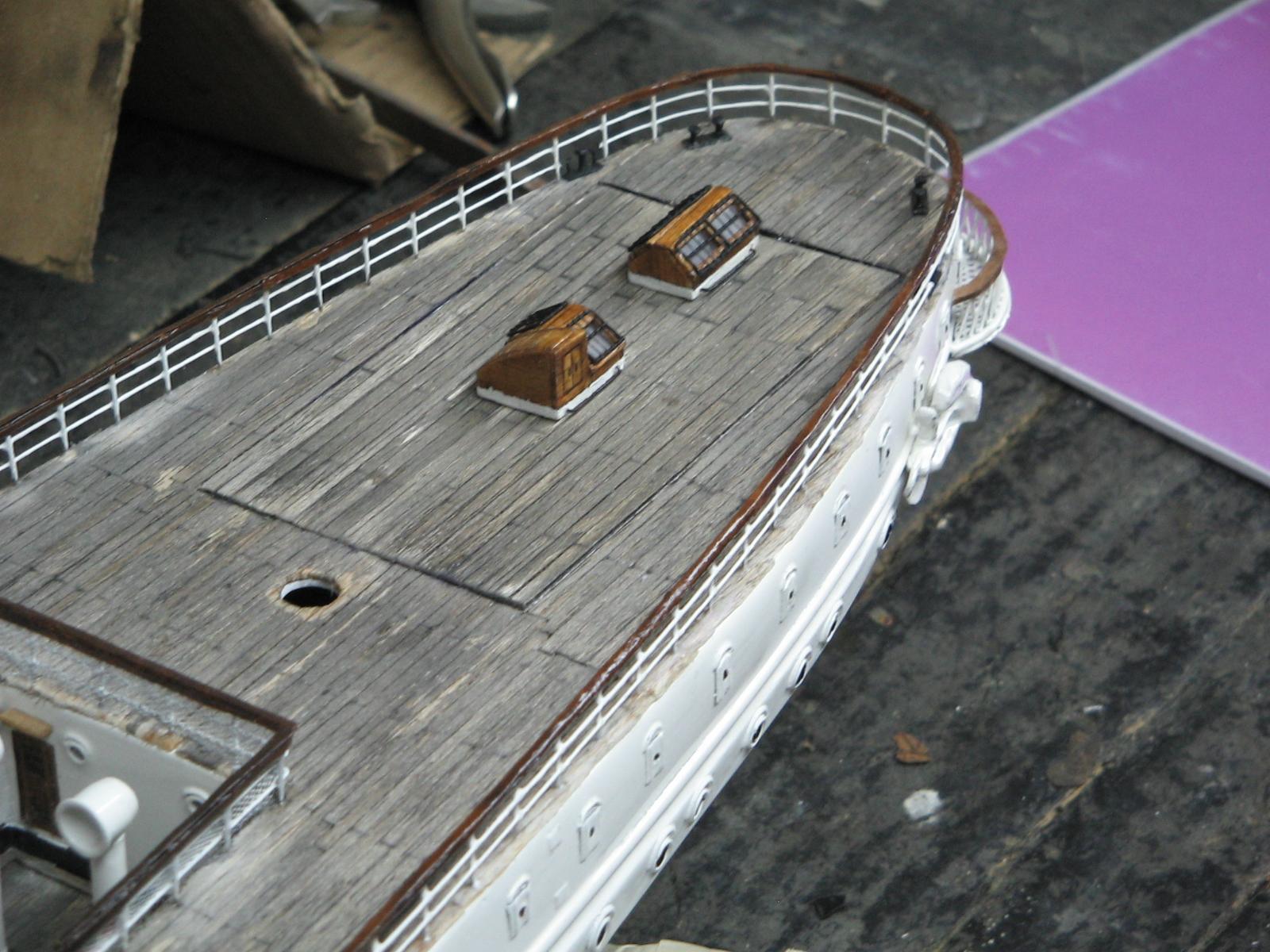

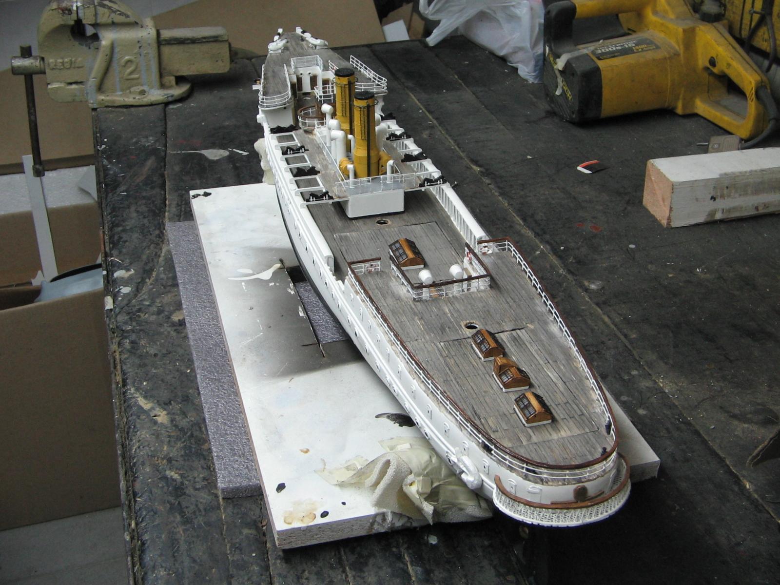

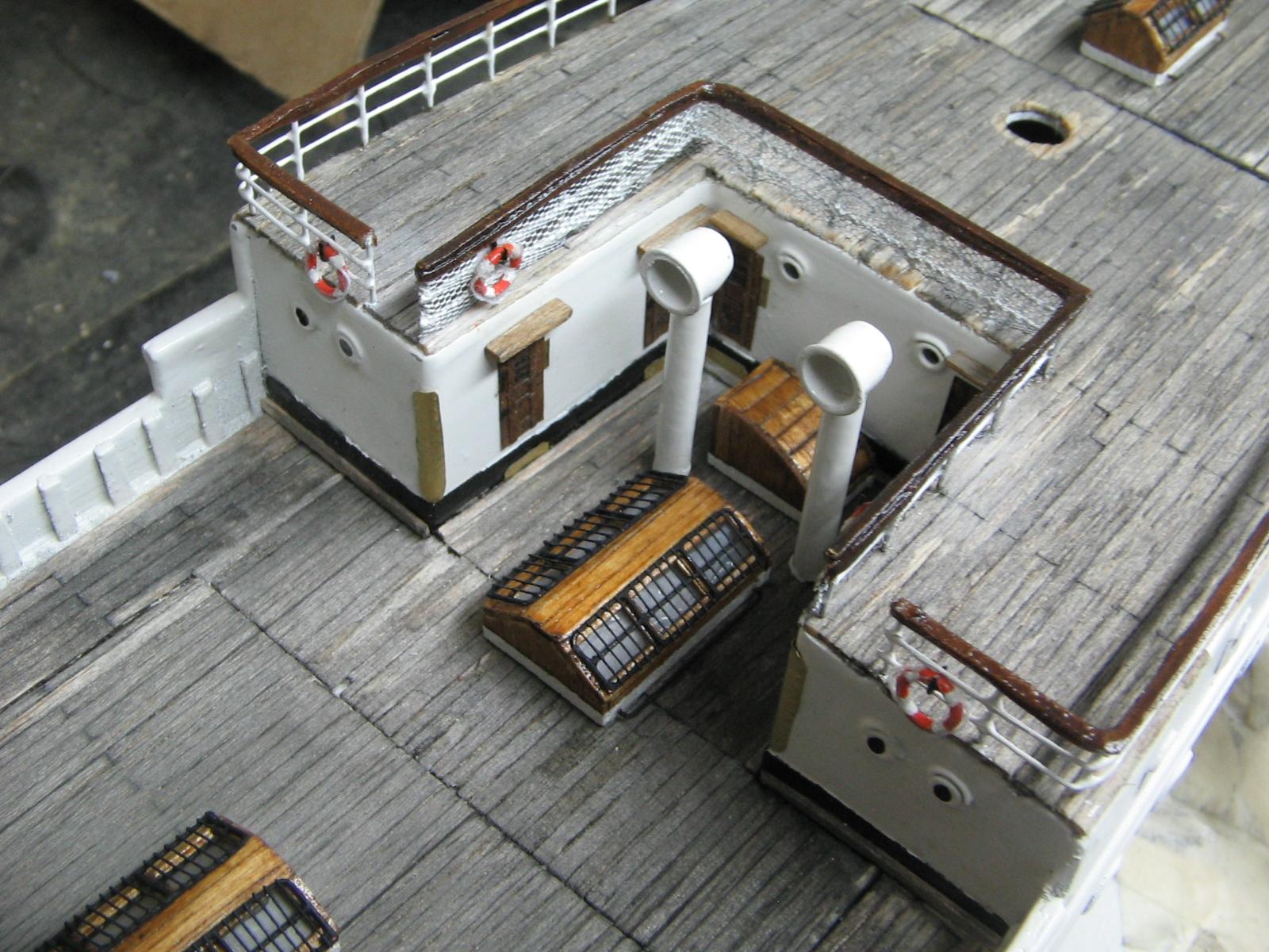

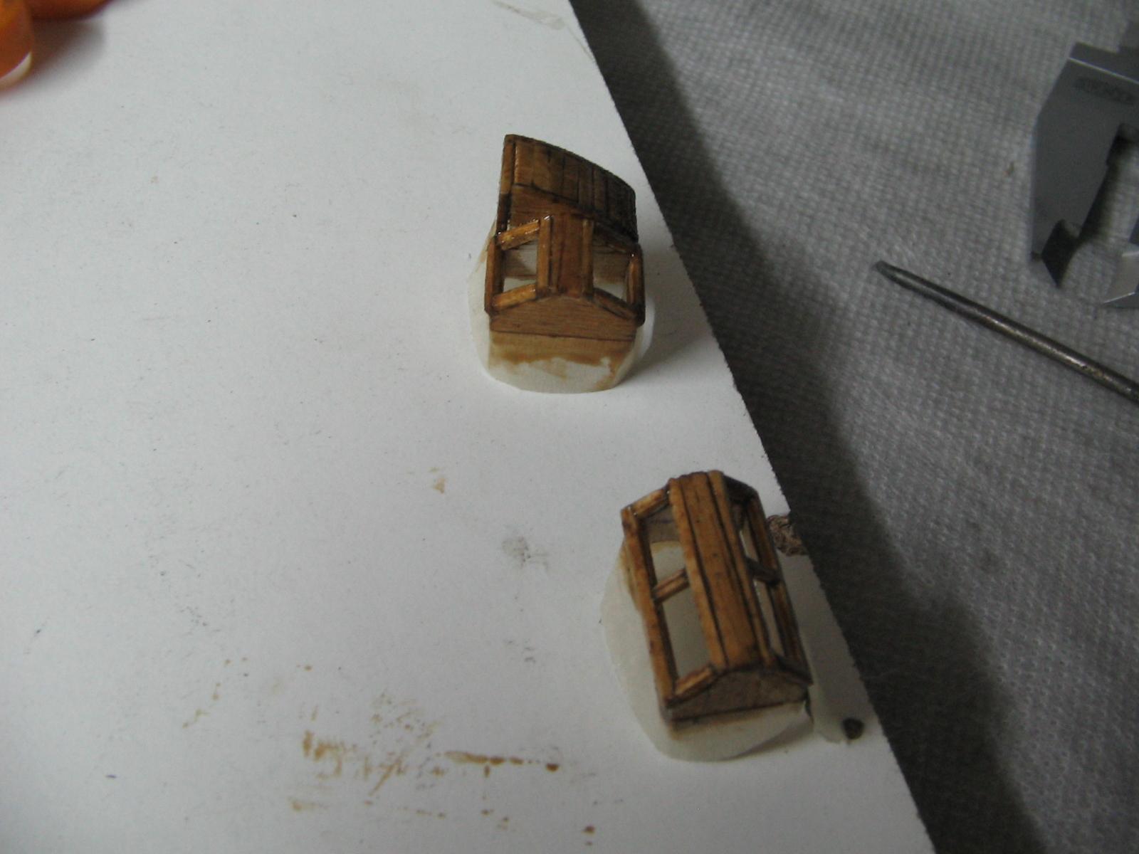

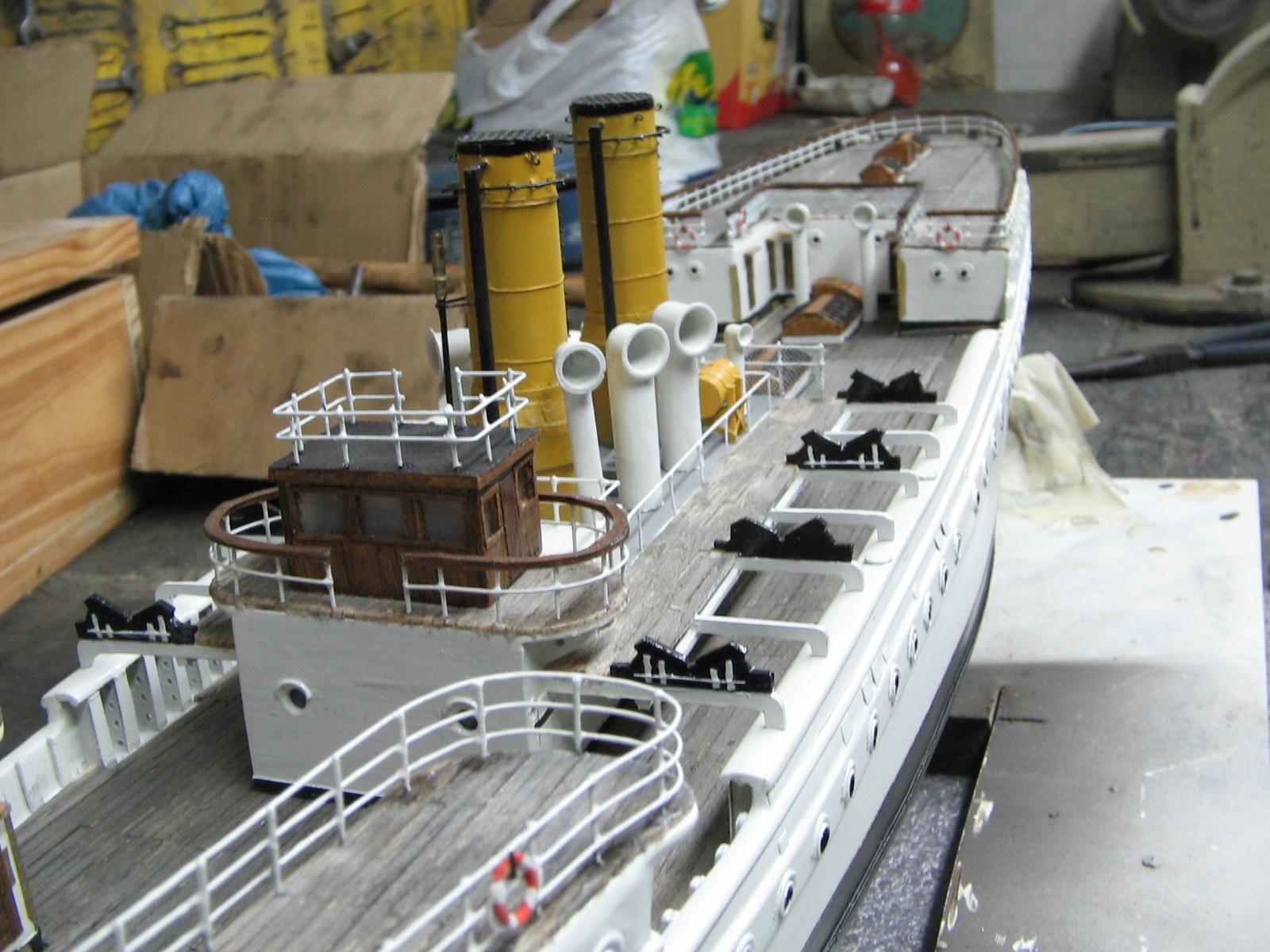

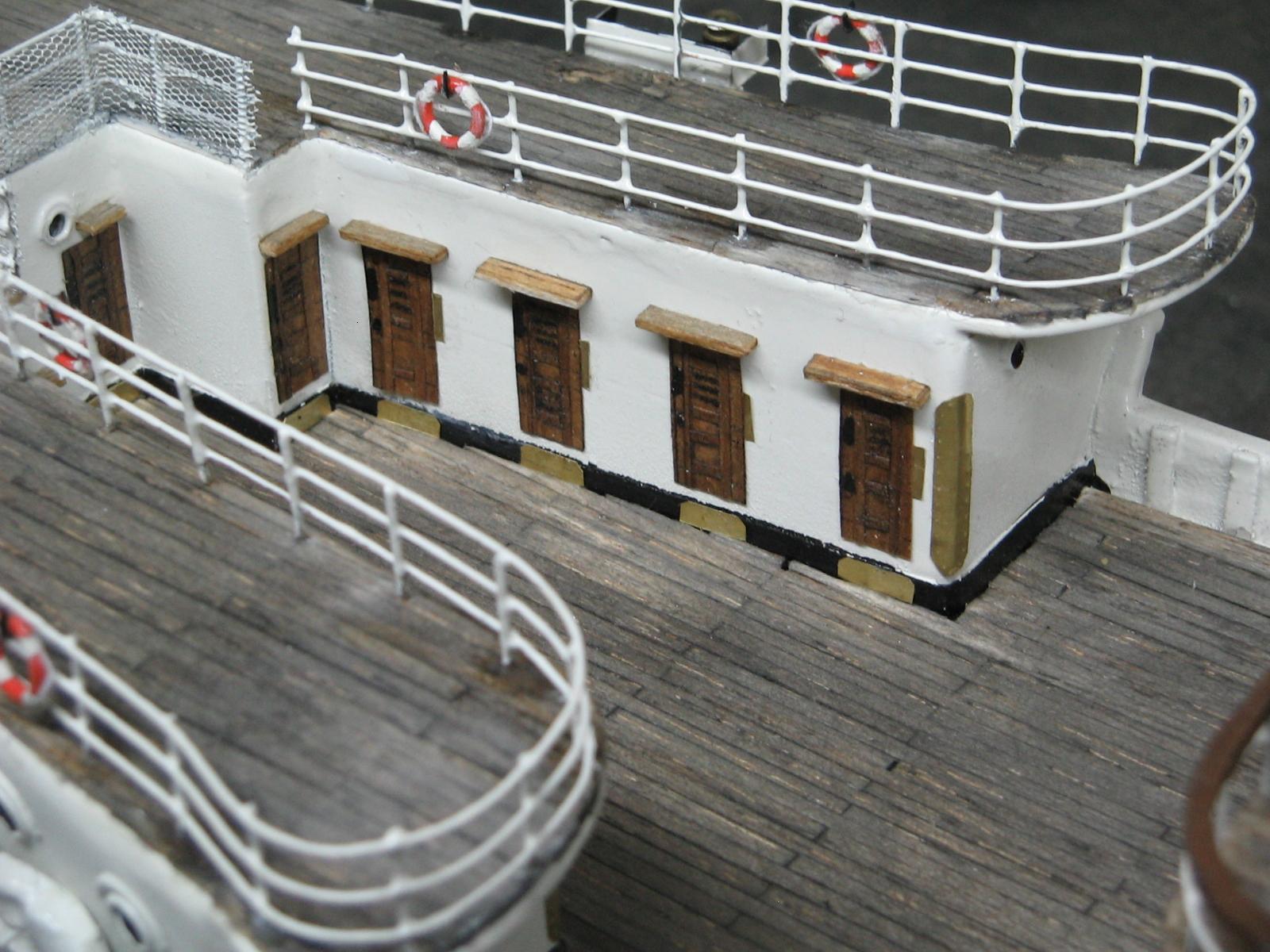

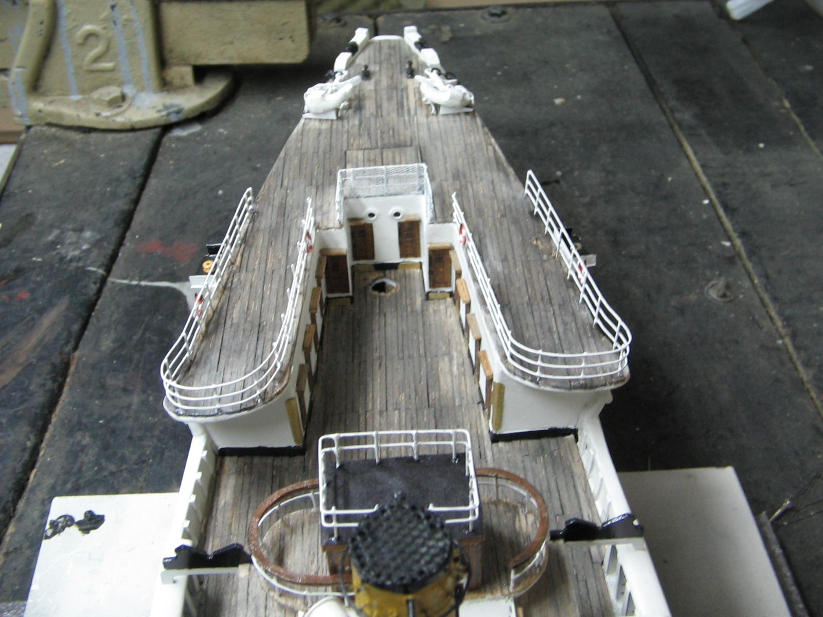

Muchachos, aca algunos avances antes de terminar las lumbreras. Faltan las rejillas (lo que mas trabajo da en esta parte, y se ven en la parte superior) y los caños laterales, y una que es la mas vistosa, ya que en su parte superior esta pintada de blanco. Tambien realice la chimenea de la cocina, en blanco, que no coloque definitivamente porque se me iba a complicar para colocar una escalera que esta muy proxima. Para la proxima, las lumbreras terminadas y unas fotos generales.

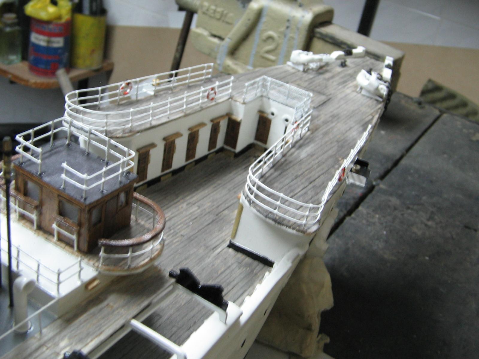

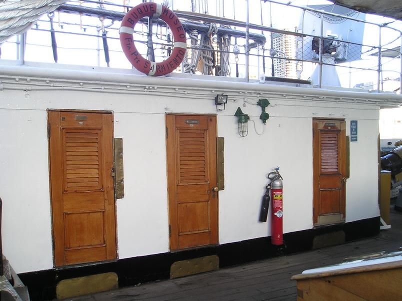

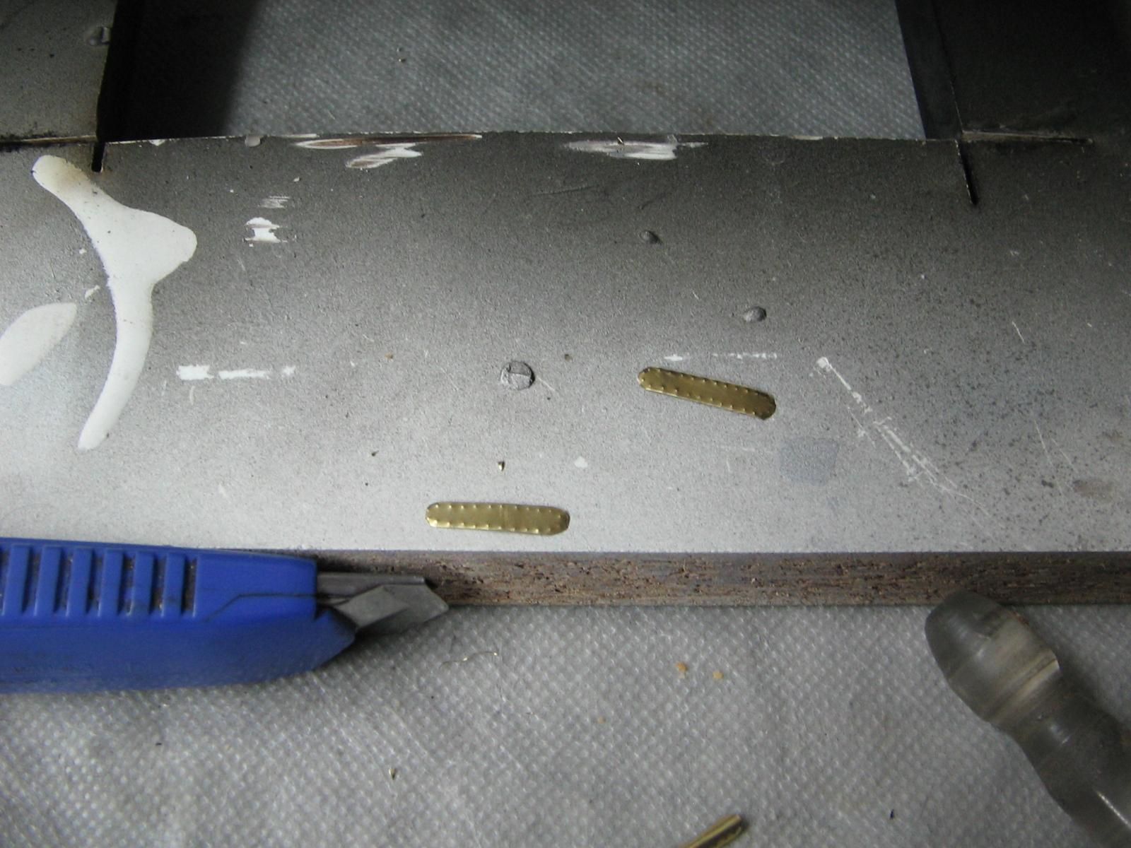

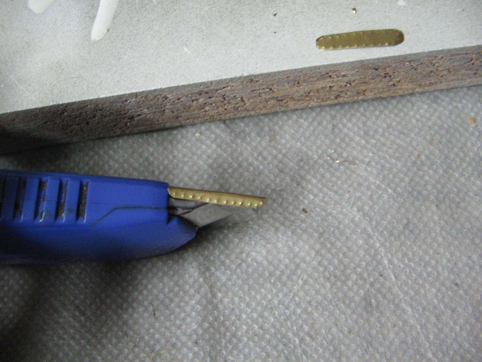

Hola muchachos, en esta oportunidad queria mostrarles algo de mi trabajo que consta en unos detalles hechos en bronce (gracias por la hojita Weller
), que segun supongo, son para evitar el desgaste en el barco, y que este sea en el bronce, y unas fotos generales con las lumbreras ya terminadas, aunque falta una de ellas.
Tambien les dejo unas fotos generales, y otras del barco real que se ve el trabajo realizado. Un abrazo a todos.
