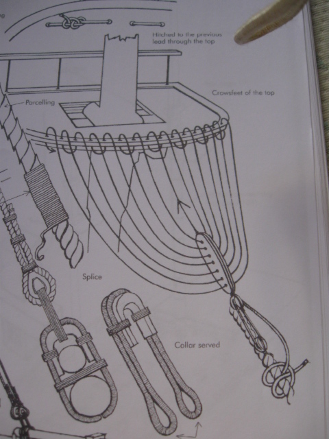

no el primero,pasa poe la parte de arriba de agujero y entra por la parte de abajo del segundo,que a su vez pasa por el primer agujero de la riostra(o como quieras llamarlo) y asi sucesivamentearojasb escribió:Una foto para guarda, pero sigo preguntandome, ¿como se tensa?, si el primero esta fijo

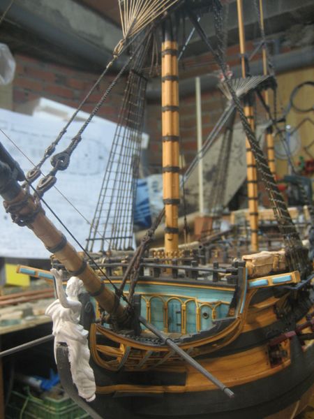

ahora estoy con el mascaron,lo estoy adaptando,es una transformacion de una figura

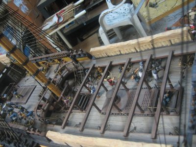

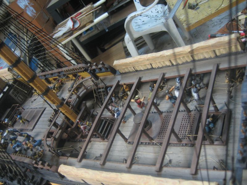

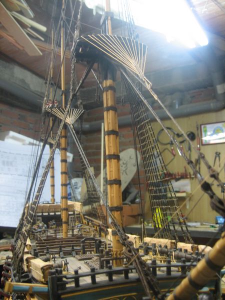

mas avances de la jarcia firme,ya mismo estoy con la de labor(que es mas facil,para mi claro)

arojasb escribió:Hola Curro,
Dejando de lado los elogios, porque supongo que habrás usado un montón de pañuelosy viendo a esos soldados que se darán de morros con la cubierta, me hago una pregunta, las arañas que están sujetas con telera (creo que se llama así esa madera con agujeros) como se tensan ?, lo pregunto porque veo que se comienza por el mismo cabo que sujeta la telera y el motón (¿o no ?).
Uffffff que rollo, no se si me explico bien.
Quizà un poco tarde pero no encontraba esta ilustraciòn para arosjab acerca de la telaraña
a ver si te sirve, saludos !!

Gracias Joya.Joya escribió:arojasb escribió:Hola Curro,
Ya casi termino la toldilla del bucentaure Curro, luego pongo fotos saludos !!
Ese esquema ya lo tenia, y fue por lo que le pregunte a Curro lo de tenzar la araña.
Gracias
Antonio Rojas

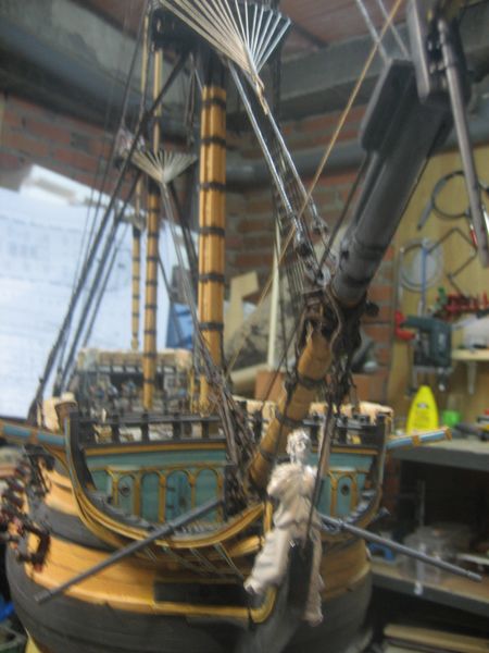

un detalle del mascaron terminado

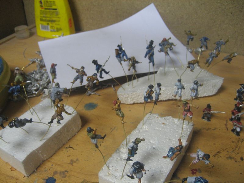

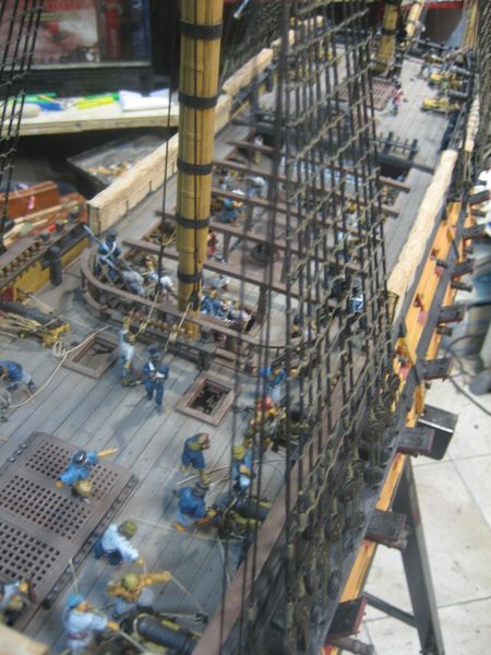

sigo colcando figuritas(la cosa no es facil,pero ya le voy cojiendo el tranquillo

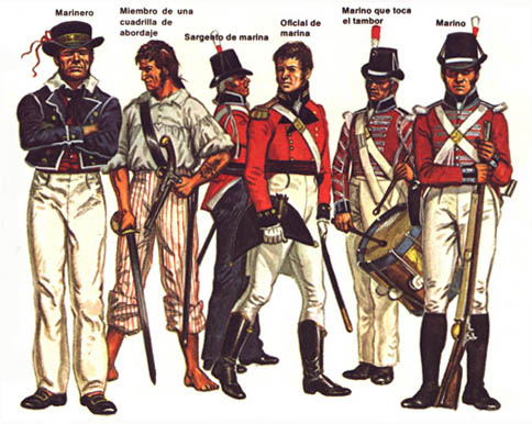

el mozo,es un infante de marina ingles,con tambor

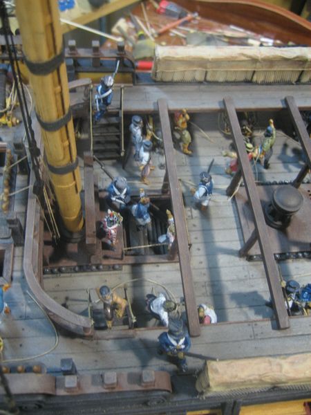

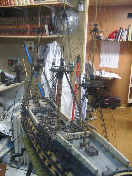

mas figuras.......
