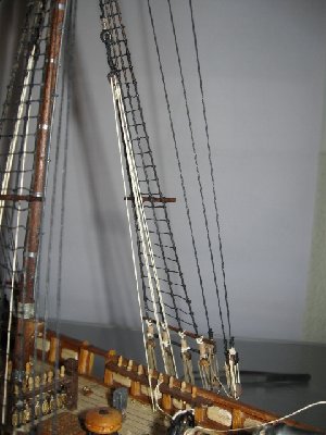

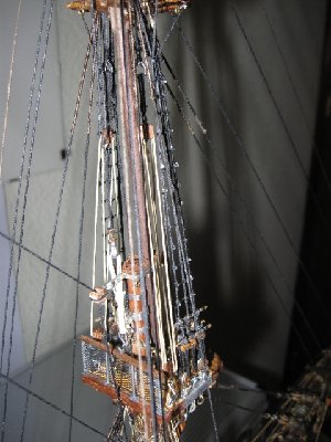

Colocadas burdas
Mensaje por fraco »

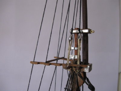

He colocado la burda del mastelerillo que es la que me faltaba. Con esto doy por terminada esta etapa.

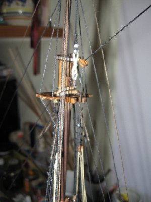

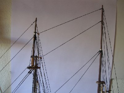

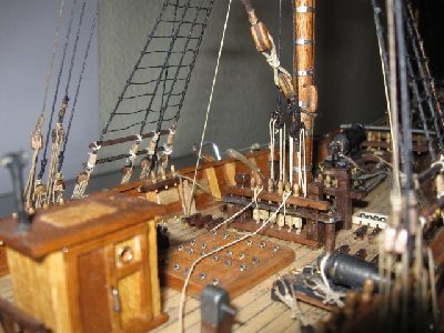

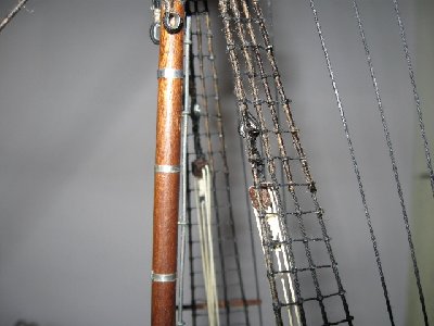

Main topmast preventer stay
Mensaje por fraco »

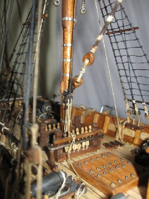

Si no traduzco mal, contraestay del mastelero del mayor. Hoy lo he terminado y con él he estrenado la mesa de cabillero con motones de retorno que instalé a pié de palo.
De momento el tensor lo he alojado en la mesa. mas adelante si ese sitio me hace falta para las jarcias de labor, lo agarraré como si fuera un obenque.

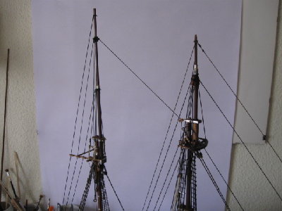

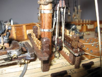

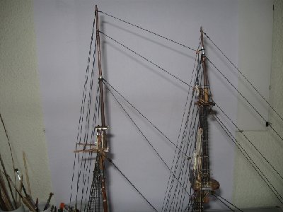

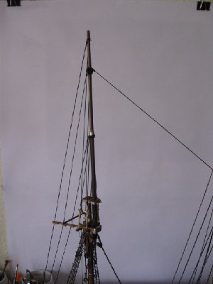

Main royal stay
Mensaje por fraco »

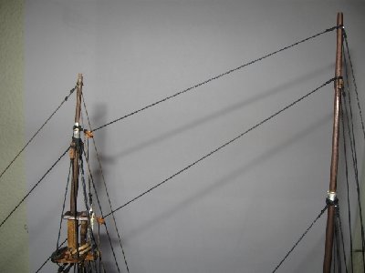

Este lo acabé anoche, es facilón.
Va agarrado al nervio del foque

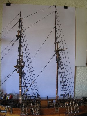

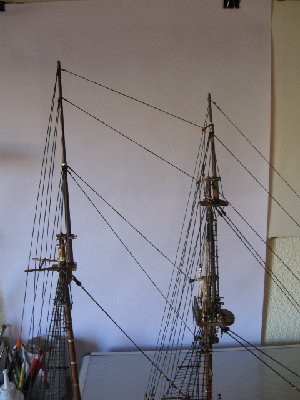

Estays y fin (¿?)
Mensaje por fraco »

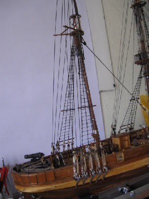

Hoy terminé con los estays.
fraco
Mensajes: 1842
Ubicación: Sevilla (España)

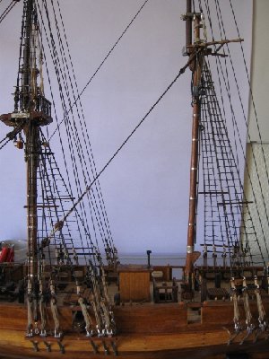

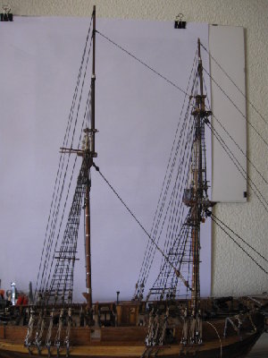

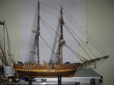

Vista general
Mensaje por fraco »

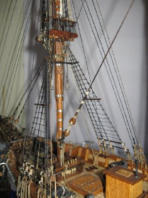

Una vista general

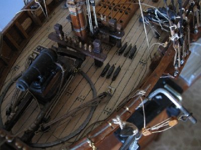

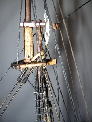

Mensaje por fraco »

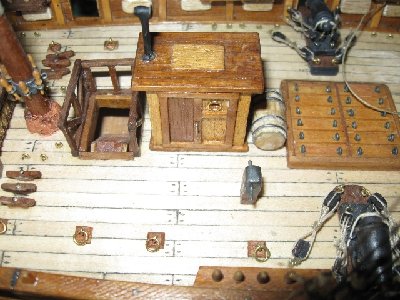

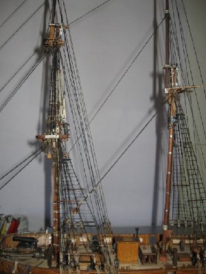

Agarres del estay y del contraestay del mastelero de la mayor.
Y por hoy se acabó.
Trancos
Mensajes: 325
Mensaje por Trancos »

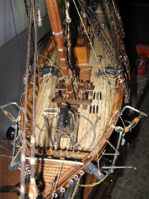

Sin querer meter el dedo en el ojo, con esos agarres ¿no queda muy poco espacio en cubierta para moverse?.
José Luis Lázaro
fraco
Mensajes: 1842
Mensaje por fraco »
Trancos exactamente a que agarres te refieres, estos dos últimos van entre las dos mesas y a pié de palo. Donde tienen que ir. Ahora imagínate el barco cuando ponga los tropecientos mil agarres que quedan por poner.
A ver, por hablar, hazme un croquis y así veo mejor a que te refieres.
fraco
edito...mejor sobre una foto que tu de informática sabes un montón.
Trancos
Mensajes: 325
Sabes que técnicamente no tengo formación pero tengo la sensación que cuando pongas los cabos no habra sitio para pasar.
Por lo demás como te he comentado anteriormente esta quedando estupendo.
José Luis Lázaro
fraco
Mensajes: 1842
Mensaje por fraco »
Al Cesar lo que es del Cesar. Efectivamente no te falta la razón, de hecho hay cosas que he tenido que dejar de poner para clarear la cubierta. Uno de los problemas es que estas cornamusas son demasiado grandes para ese espacio. esta tarde voy a intentar hacerlas mas pequeñas. veremos el resultado. Gracias por tus comentarios.
De nuevo un saludo.
Fraco.

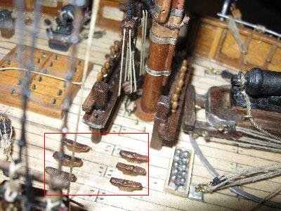

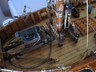

He quitado las cornamusas del pie del trinquete y las estoy reduciendo de tamaño. También estoy intentando hacer un tonel.

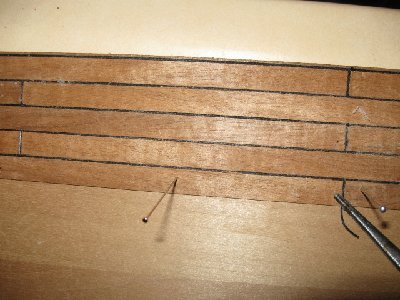

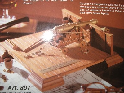

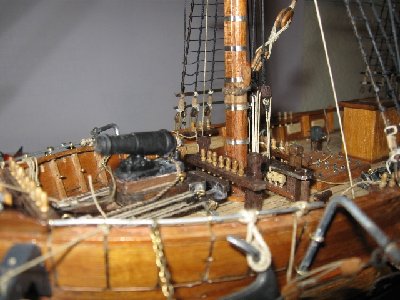

Para salir un poco de tanto cuerda, he recordado que tenía por casa un cañon de marina frances y esta tarde me he puesto a hacerlo. No creo que merezca la pena (El jefe dirá) que habra un hilo). De vez en cuando pondré aqui mismo unas fotos y van que chuta,
Esto de poner un cabo en medio no lo había hecho nunca.Creo que se lo he visto hacer a Ramón.
Aqui ya me he decidido por el mas grueso. Un poquito guarrillo de la cola, pero todavia hay que lijar, tapaporos y barnizar

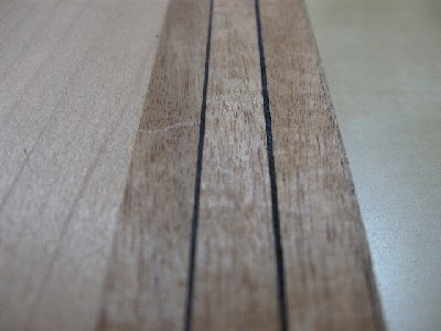

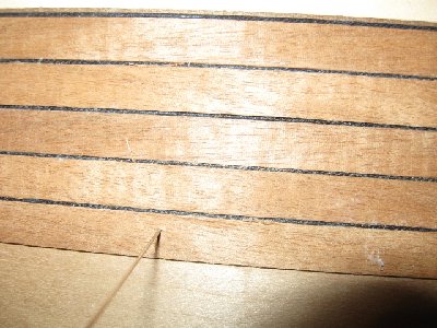

Esta para probar de que grosor iba a poner el calafateado entre tracas. Con hilo negro encerado
Asi es como dicen que se haga. Ni puñetero caso.

Hola Fraco,
Yo lo hice con cartulina negra, es muy fácil realizarlo y queda muy bien. Lo del hilo no lo he probado, pero también es vistoso.
más molerá si mi Dios querrá,
"Virginia 1819"
Conn
Mensajes: 1042
Mensaje por Conn »
Los dos sistemas son buenos. Es cuestión de gustos.
Fraco, estás haciendo un trabajo espectacular, sobre todo con la jarcia.

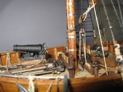

Main tackle
Mensaje por fraco »
Me parece que esto de mezclar churras con merinas no me gusta. Me refiero a las fotos del Hussard con las del cañón de marina francés. Así que este último lo voy a sacar a un hilo aparte.
Hoy he hecho los dos primeros main tackle, uno por banda.
Cornamusas, me tienen hasta el gorro. He comprado unas de Amati, discretas y como no se van a ver las voy a colocar. El que me quiera fusilar por ello , que coja número.
Las cornamusas aún no estan pegadas. he pintado una de color marrón a ver como quedaba.
Las "cornamusas "made Amati"
