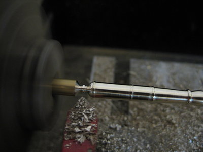

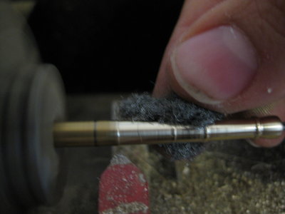

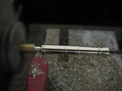

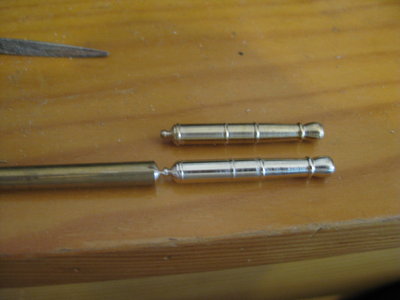

voya ahora con el cascabel del cañon , antes no pues hay peligro de que se parta.
primero un poco de lana de acero para el acabado pulido
afino con el torno
afino con el torno
auna vez asi lo finalizo con limatones
asi queda
asi queda

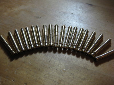

ahora hay que repetir hasta 28 en total
Francisco García
pakkus
Mensajes: 755
Re: NAVIO DE LINEA SAN FERNANDO S.XVIII
Mensaje por pakkus »
los dejo listos para pavonar , vamos ahora con las cureñas:

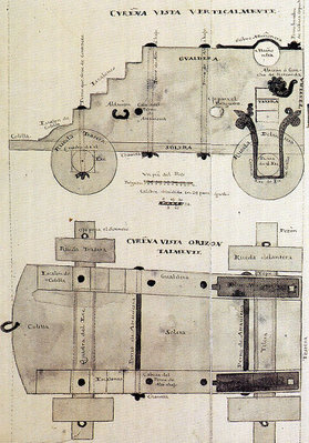

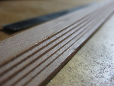

Las cureñas son de principios del XVIII por tanto van a la española , que entre otras diferencias con la inglesa tiene solera bajo las gualderas ,groera para pasar el braguero en lugar de enroscarse en el cascabel y el estrobo o gaza en lugar de argolla para el palanquín/es de retenida.
en la primera bateria obvio los detalles de las cureñas , ruedas y aparejos pues no se verán.
en la segunda bateria si iran 100% en su conjunto completo.
NOTA: En la época usaban maderas fuertes y resistentes como el olmo , roble o encina , las ruedas eran de cedro, así contrarrestaban las enormes fuerzas y pesos a las que iban sometidas.
Esta es la cureña completa de princio de S.XVIII  , me sirve perfectamente para el modelo

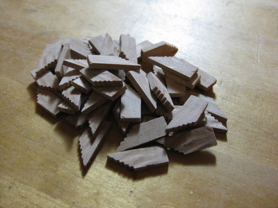

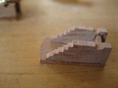

rebajo las escalas de las gualderas , iran en una única pieza.
terminada en bruto, con la solera ( soporte) y la telera cóncava ( frontal)

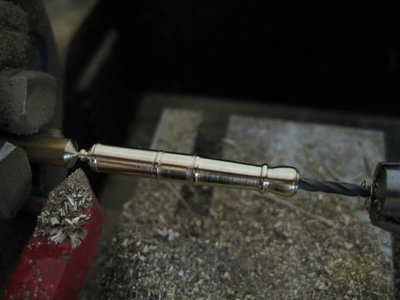

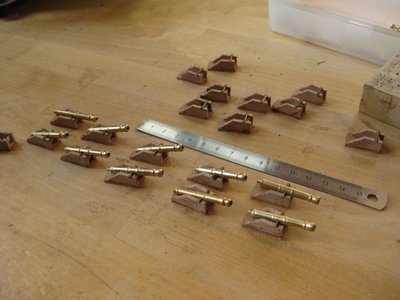

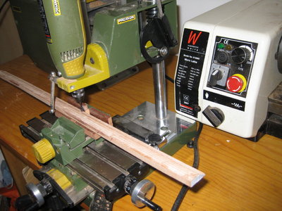

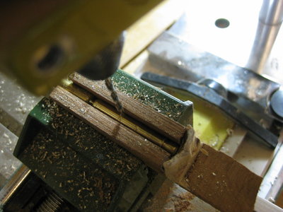

taladro los cañones con la proxxon
colocados a falta de la banqueta , almohada y cuña

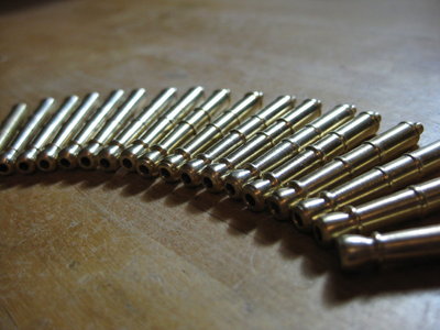

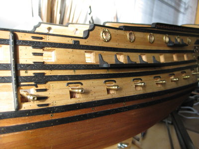

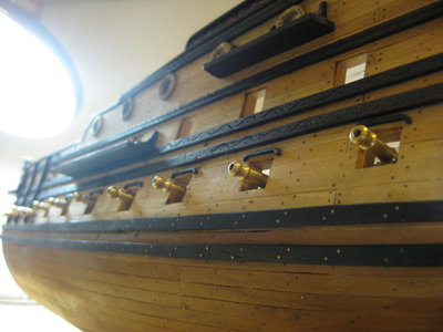

Ahora unas vistas generales.
Los cañones provisionales a falta de pavonar y pegar en su sitio.

Hola Pakkus : Buenas tardes noche ,lo dicho lo haces facil y bonito yel trabajo divino, solo comentarte tres cosas la 1º la fresadora que tienes que envidia,2ª El torno quien lo tuviese, si te interesa tengo unos archivos sencillos de torneado publicados en la rebita Barcos.3º no tendrias que haber dejado puesta la broca en el interior del cañon peligro de rotura de la misma despues de haber taladrado la boca en lugar de dejar la broca poner un punto si no lo tienes con una broca de mayor diametro le hace punta en la muela y la utilizas como punto o sino mecanizas uno en el torno con barilla de 10 m/m es para pzas pequeñas,si no es rotativo el punto le pones una gotita de aceite en la punta de roce para que no sse caliente tanto, esto es para ir mas rapido lo de la broca; la hta si tienes espacio que no te cuelgue tanto evitaras cimbreos por la foto veo que podrias haberla acortado un centrimetro que este siempre lo mas cerca de la torreta, luego y fundamental cuando pases tela ponte guantes y supongo que usaras gafas de proteccion es importantisimo cuando se taladra, fresas ó torneas llevarlas puestas las proyecciones que hacen son malas amigas y sobre todo te pido disculpas por la paliza que te estoy dando ,el procedimiento empleado para el mecanizado es correcto y la hta utilizada tambien .Tasso

Tasso , te agradezco mucho tu comentario y tendré muy en cuenta tus consejos , como dije soy inexperto con el torno de metales y para eso justamente publico el hilo para que me echeis una mano con mis dudas y corrijais cuando algo sea mejorable o no esté bien. :wink: :wink:
El torno me da mucho respeto ( miedo ) pues tiene una fuerza brutal , no quiero ni pensar un accidente.
Pasame si puedes el archivo de torneado que indicas.
Uso gafas con todas la máquinas , sierras , tornos , lijadoras, etc. también uso máscara CASI IGUAL DE IMPORTANTE pues la mayoria de polvo de maderas es insano respirarlas.
muchas gracias

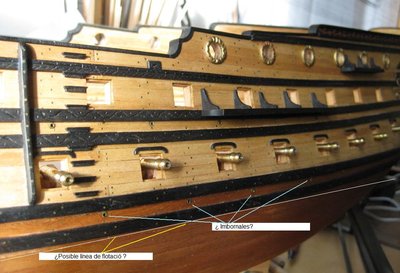

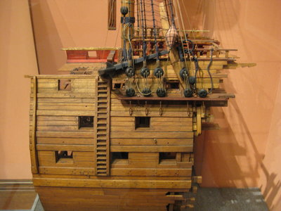

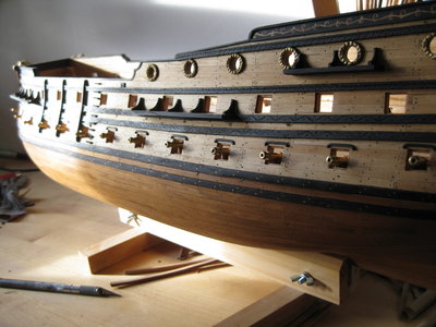

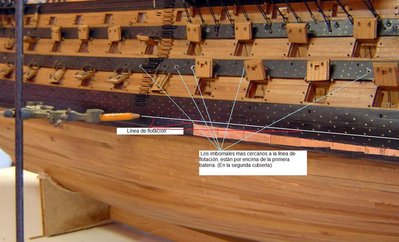

Pakkus, permíteme una pregunta sobre los imbornales que aparecen cercanos a la línea de flotación, ¿realmente vienen así detallados en el plano, o es una suposición? Te hago esta pregunta porque consultando la obra de Boudriot sobre el bajel de 74 cañones, no he visto nada parecido, en la obra de Jacques Fichant, (L´artesien), tampoco veo nada igual. He tenido que ir a Le comerse de Marseille para ver algo parecido y como puedes comprobar por la foto, los imbornales aparecen por encima de la primera batería.
De todas formas si en el plano están detallados así, a falta de otra información que demuestre lo contrario, yo siempre hago caso de los planos. Quiero hacer constar que esta observación en nada desmerece el buen trabajo que estas realizado, es simplemente una observación.

los planos que dispongo entre otros son los del MNM y la verdad que son muy poco fiables , me han dado más de un problema constructivo......que después he tenido que arreglar como he podido.
que yo sepa no hay mucha documentación del navio en cuanto a planos ( ya me hubiera gustado tener una monografía pues muchas veces voy casi a ciegas) , para los imbornales me he basado en el trabajo de Perona , en concreto se puede ver en el MNM el Nuestra señora de la concepción del que pongo una foto y se ven los imbornales donde yo los he puesto , siguiendo en ambos modelos el sistema Gaztañeta.
